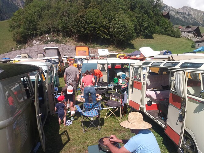

On a fait le campement à l’arrivée des autres annéciens
bouh le camps de gitans, tous les hérissons du quartier sont restés planqués

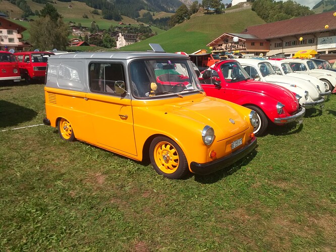

comme d’hab y avait de la belle caisse là haut :
sympa le kangoo VW
sympa le van espace VW aussi

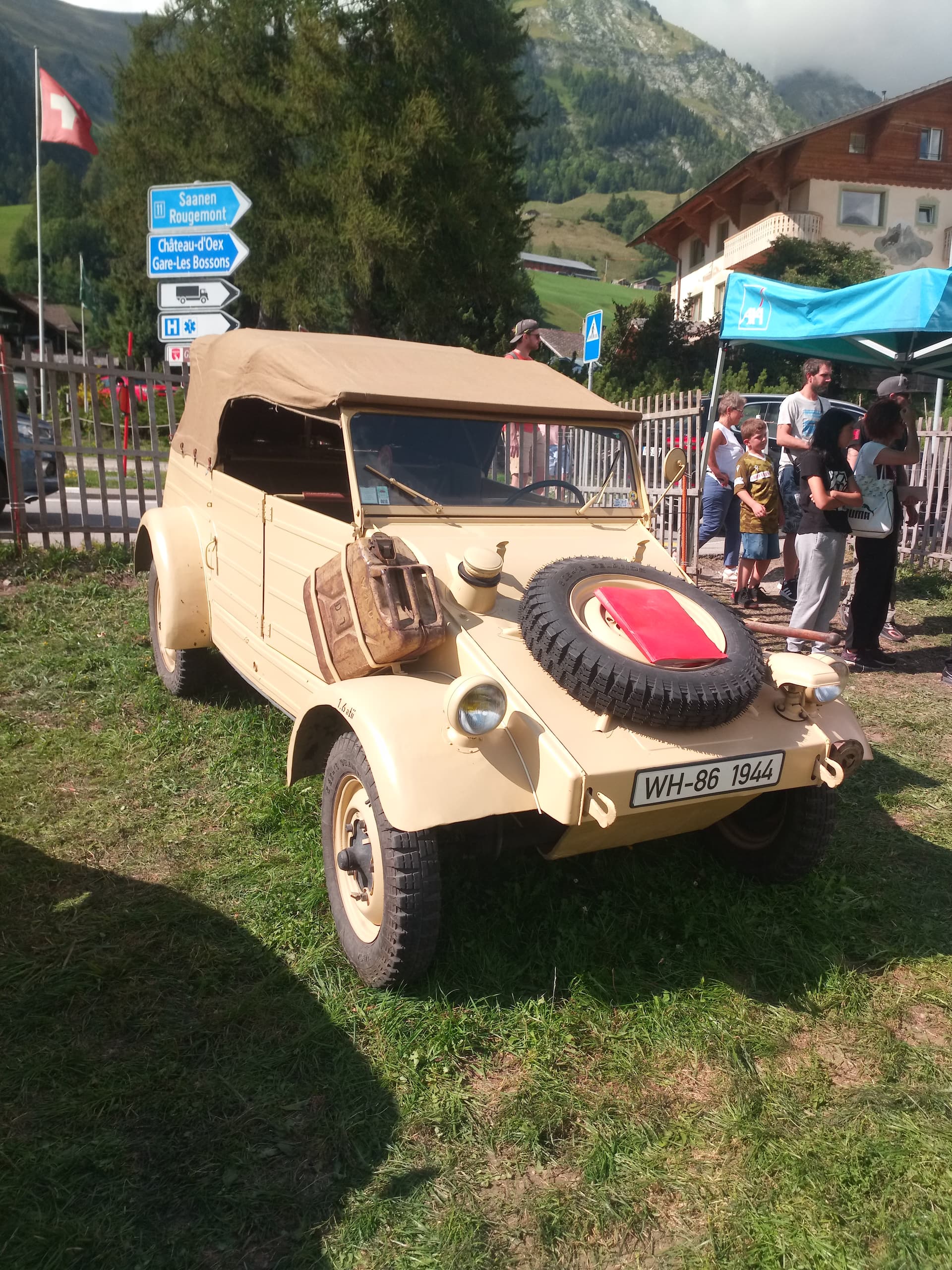

détail d’un moteur de kubelwagen

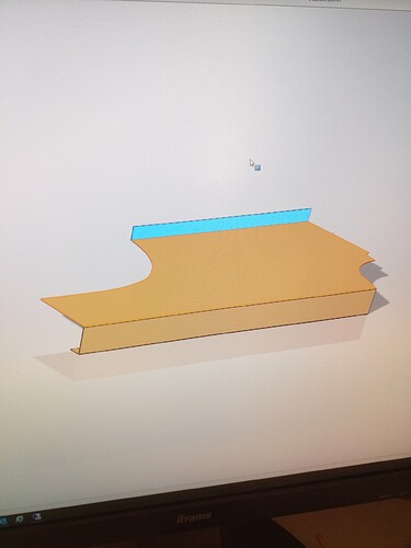

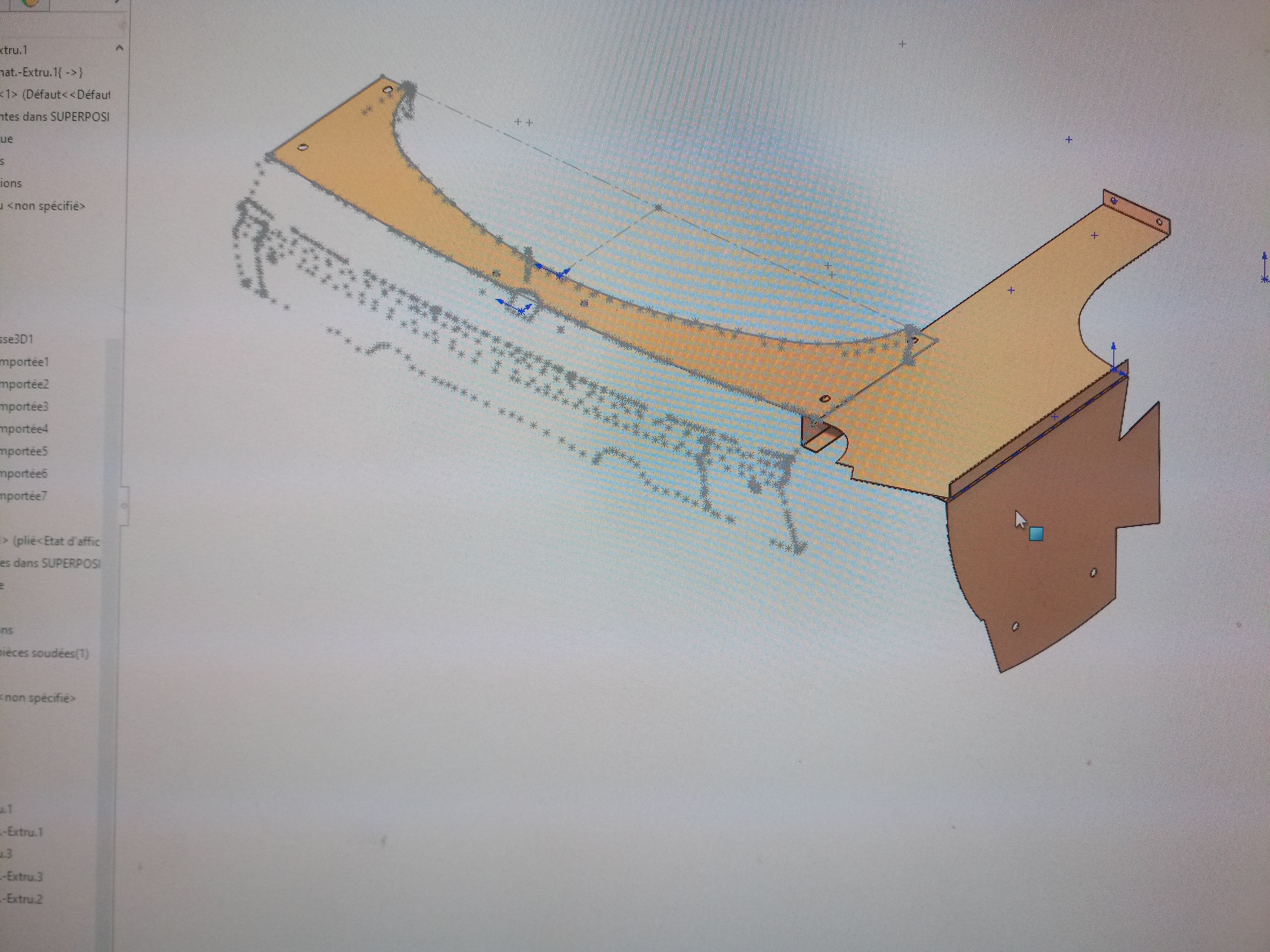

bon, j’en suis au dessin du support batterie du karmann, j’ai préparé mon parton en papier, faut tout numériser sur solidworks afin d’y couper au laser pile poile.
hop c’est imprimé échelle 1, plus qu’a découper et à essayer sur l’auto
J’ai ressortie mon bras de mesure tridi à 46000 boules
histoire de palper cette rogne, il n’y a rien de droit là dessus, le centre est écrasé.
je crée des plans, je peux projeter des points, histoire de faciliter la rétroconception
une fois exporté en IGES et transformé en esquisse Solidworks ça donne ça :
j’assemble avec les morceaux déjà dessinés et validés, histoire de voir la correspondance des trous, et les éventuels télescopages.
j’ai déjà imprimé echelle 1 le dessus de la jupe, je vais la découper et essayer pour voir si ça correspond bien.
autant les cotés seront en inox, car ça sera soudé à la caisse, autant, je pense de plus en plus à fabriquer la jupe démontable en alu.
En effet outre le poids, il n’y a que très peu d’effort, et l’alu travail beaucoup moins lors de la soudure.
vu les plis en arrondis, ça va être coton à faire avec mes petits moyens.
et puis faut avouer que c’est plus fun :star_struck:

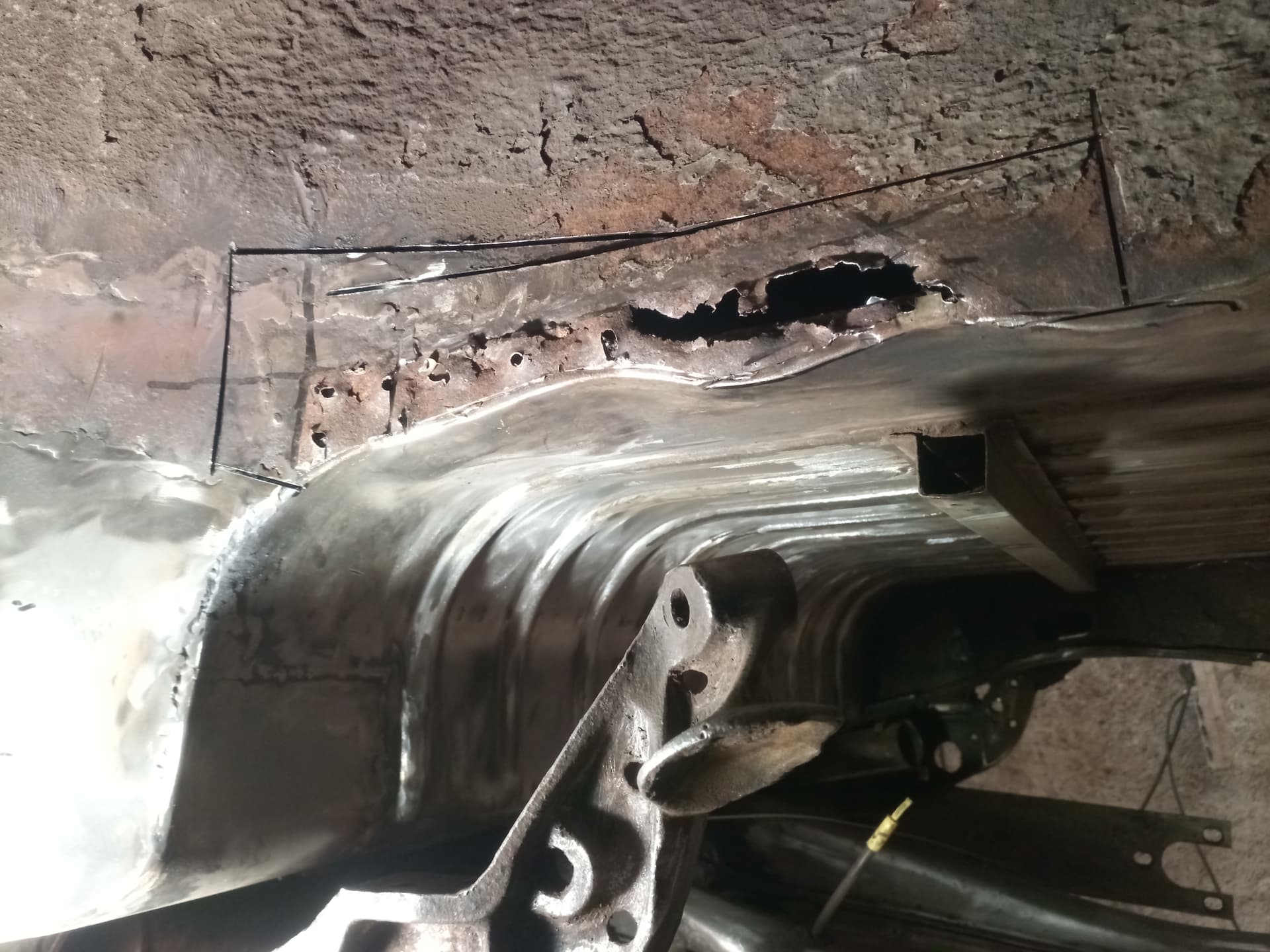

À gauche au dessus de la boite, il y a une petite tôle pointé comme un chien.
Beurk, j’ai décidé de l’enlever.
Mais, plus je coupais, plus je voyais la misère.
Le gougnafié qui a retapé ce karmann, n’a pas enlevé les tôles pourris, il a resoudé des morceaux dessus.
Les morceaux ont repourris, et ils ont resoudé par dessus et mis du joint à mort
Au final j’ai un peu tout coupé…:face_with_raised_eyebrow:
Je passage de roue a désormais un gros trou.
Ça empêchait même le passage du cache barre de torsion,
Pff quel boulot, j’ai presque plus de disques à tronçonner.
Tu vas réparer dans les règles de l’art… Pas de cache misère… :stuck_out_tongue_winking_eye:
Oui je vais faire ça bien.
