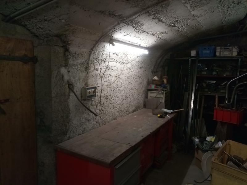

l’établie de la cave est tout sombre, avec 2 pauvres prisent en 220V et un néon branché sur une des prise.
bref, je bosse à l’africaine.
vu le bazar d’outil que j’ai rapatrié de la 2eme maison, j’ai commencé à m’organiser un 2eme beau établie
avec une chier de prises et des néons led.
En plus je suis à coté de la chaudière à bois, bien au chaud l’hiver.

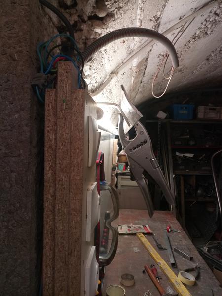

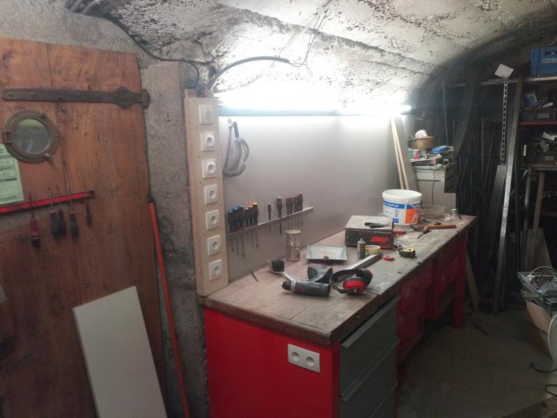

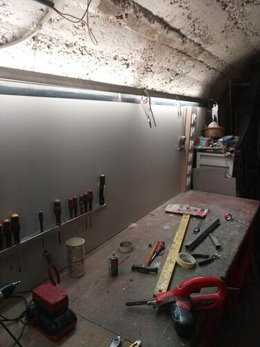

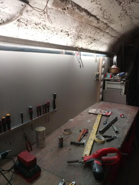

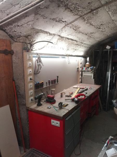

Les 2 néons m’éblouissaient.
J’ai donc plié un plat d’alu (pour le rigidifier)
Que j’ai soudé à des pattes se prenant derriere le panneau gris.
C’est impec, j’adore souder l’alu avec mon nouveau Tig. ![]()

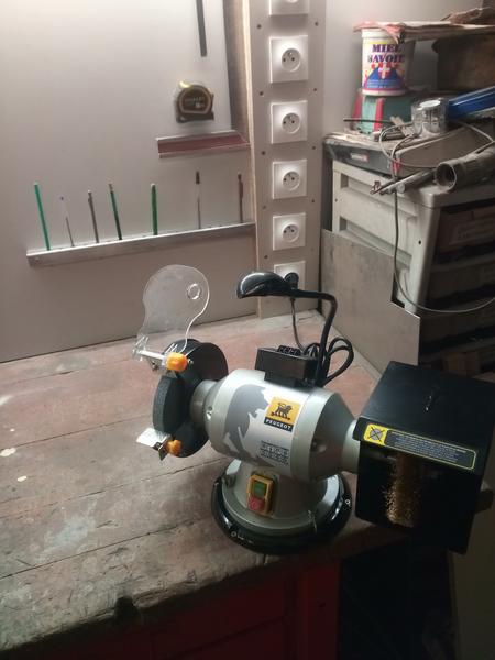

J’ai peut être abusé quant aux nombre de prises électrique, mais je pense qu’avec 14 je vais être tranquille désormais.

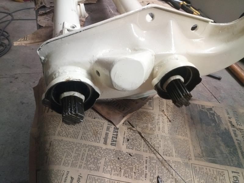

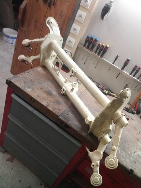

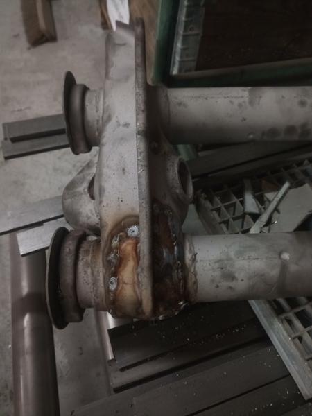

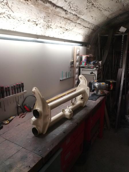

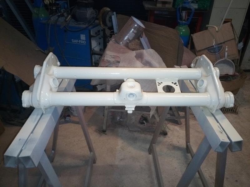

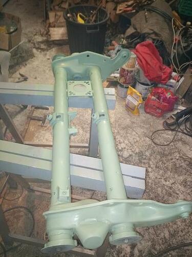

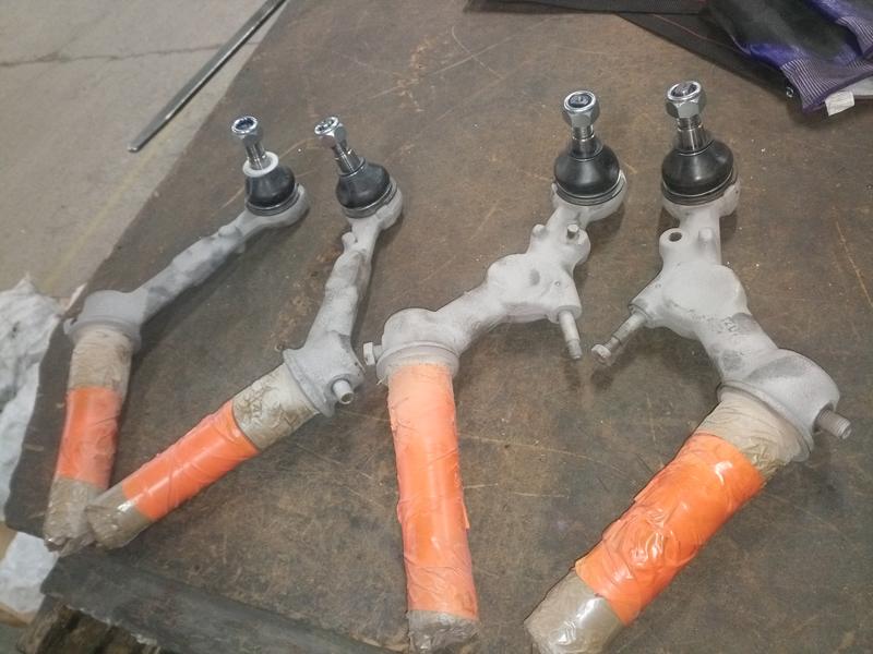

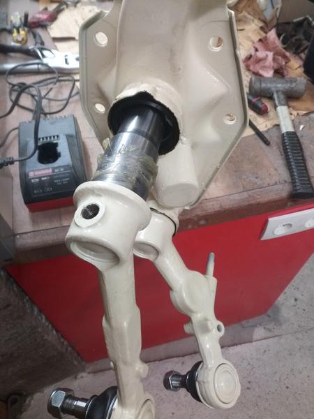

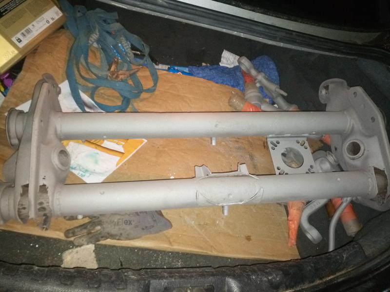

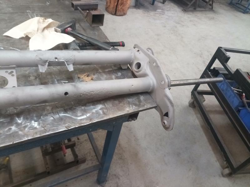

Le train avant que m’a donné Jim a trouvé une seconde jeunesse, il est comme neuf…peut être mieux d’ailleurs ![]()
J’ai passé 4 heures à nettoyer l’interieur, nettoyer les lames, les tirants et à tout remonter.
Volontairement, j’avais laissé le gras dégeux à l’interieur lors du sablage-meulage soudure.
Comme ça les roulements à aiguilles étaient protégés.
Apres je voulais pas étaler du gras partout sur la surface sablé, qui pompe le gras et la peinture se serait décollé.
Ma ruse à fonctionné, c’est impeccable.
Mais autant le train est propre que moi je suis sortie tout noir de gras ![]()
si c’est possible, tu devrais te mettre une autre source de lumière de l’autre coté, là, ce qui est face à toi est dans l’ombre
hier soir j’ai acheté un autre néon, pour le mettre au dessus de ma tête. ![]()
c’est qu’avec le canoë jaune qui est pendu au plafond, ça fait écran par rapports aux autres néons.
