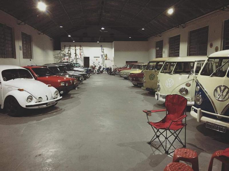

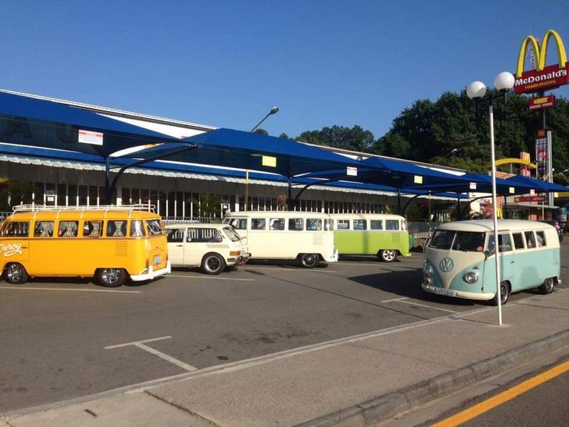

Le Davy a trouvé une série de son Salsa Bus quand il était encore de l’autre côté de la planète. Une chose est sûre, il y avait moins de neige et plus de salsa :
C’est vrai qu’on s’y croirait, une belle soirée bien chaude, en short et débardeur.
Alors qu’on se caille les meules ici :imp:
comme quoi au brésil aussi, y a des passionnées et que mon bus blanc sortait d’une chouette collection (1ere photo)

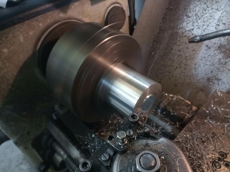

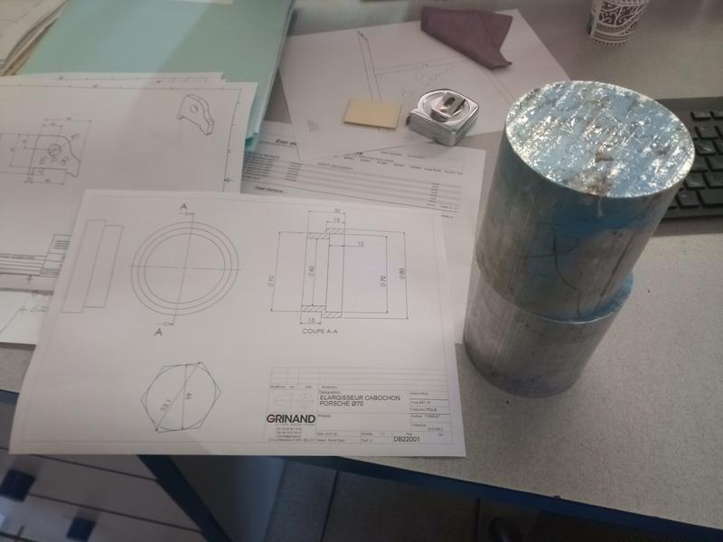

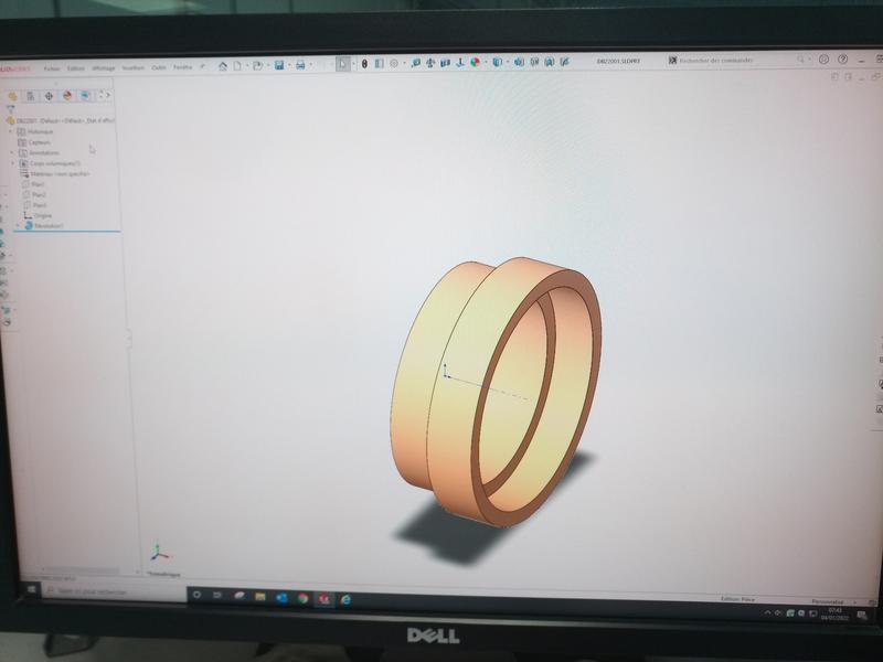

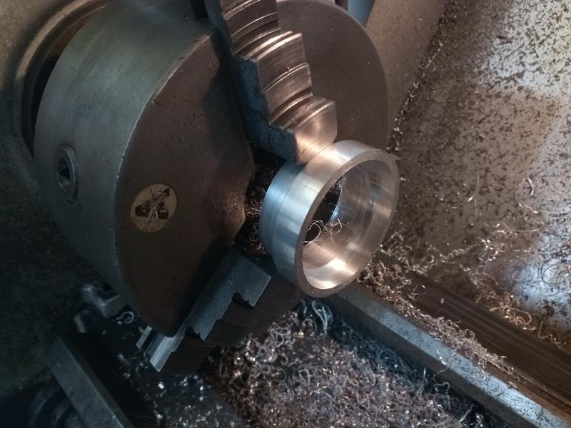

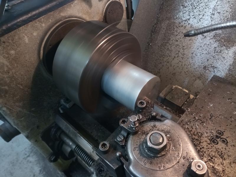

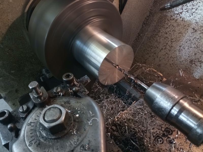

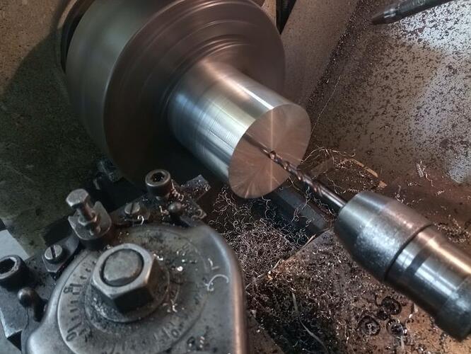

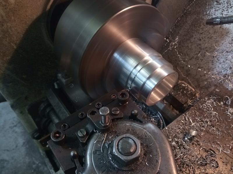

ho ! j’ai 2 blocs d’alu cachés derrière mes écrans d’ordi.

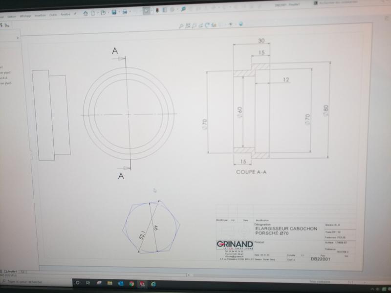

et si je fabriquais mes supports cabochon Porsche pour l’arriere.
J’aime faire du copeau. :flushed:
Je pense que j’aurais fini ça ce midi.
ce soir à la maison perçage taraudage pour la fixation sur la jante
polissage et montage sur le combi.
fini la vue de ce vilain écrou de 46.

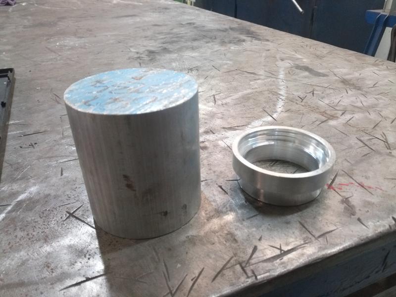

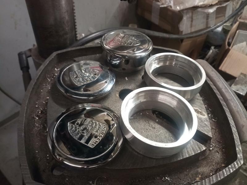

Les supports cabochons sont usinés.
reste le polissage.
pour info il y a 2 diamètres d’emmanchement des cabochons, ceux à 3 clips plus petits, Ø66 de mémoire
les plus récents qui font Ø70.(reconnaissable aux 2 trous dans le blason)
la partie visible est très similaire Ø80
