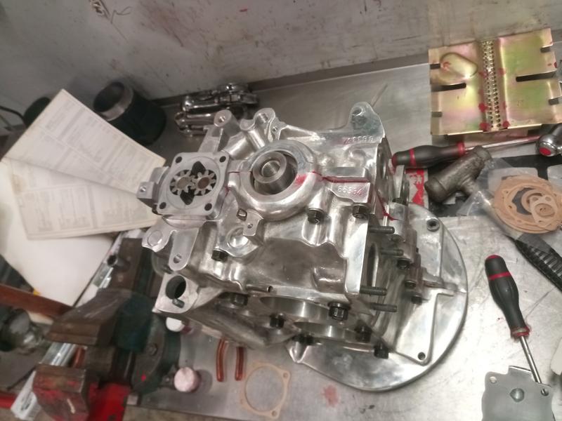

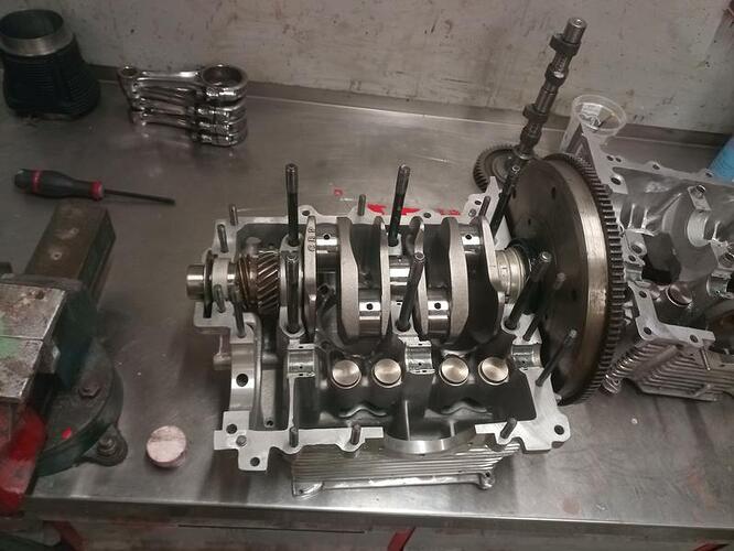

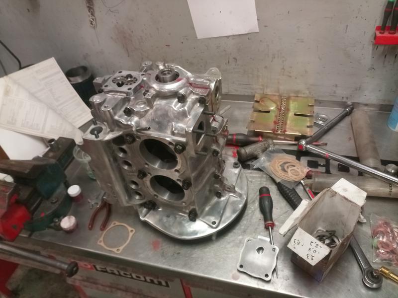

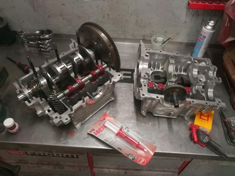

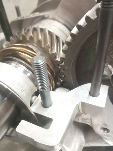

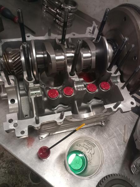

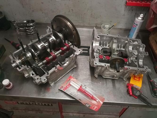

Ce soir je me suis remis sur le 1804.
J’ai toutes les pièces dans des caisses vertes, et…j’ai besoin des caisses pour ranger mon grenier.
Donc, le plus simple, est de remonter le moteur. :wink:

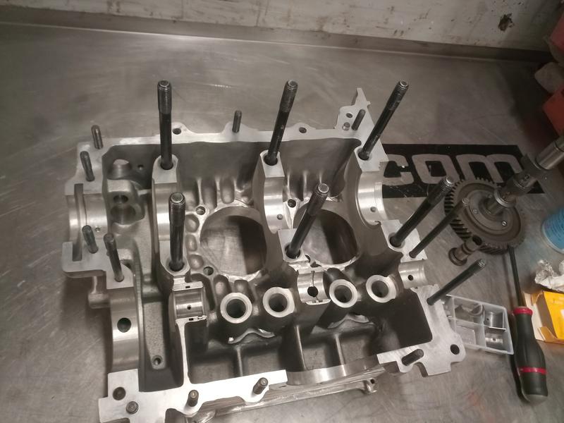

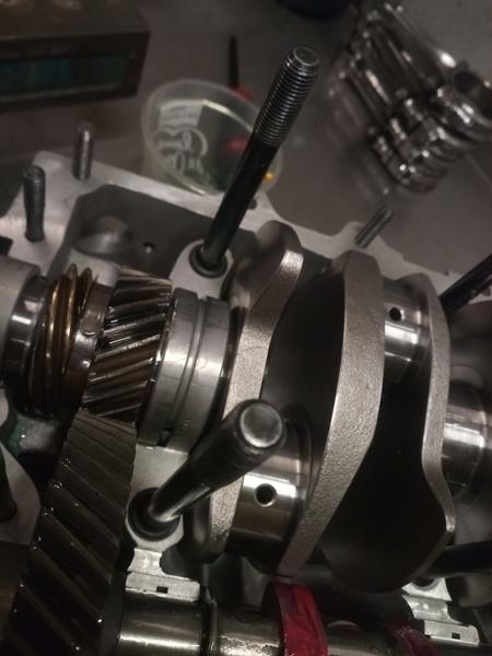

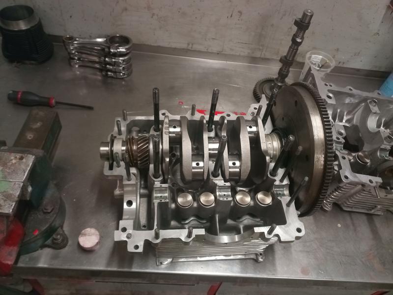

J’ai nettoyé tout ce petit merdier, ajusté la rainure d’huile du coussinets centrale, j’ai remonté, vilo et arbre à came.
Tout est calé ( flatfx, explique leurs comment il faut faire… :thinking: )

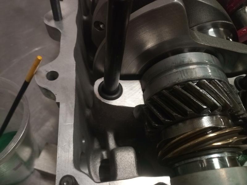

Dans la pochette de joints, il manquait les joints toriques pour les gougeons de bloc… :imp:
Heureusement, j’avais ça dans mon tiroir magique de joints VW.
Demain, pâte à joint,bey je ferme tout ça.
Par contre un doute…faut il serrer un bloc alu comme un bloc magnésium, ou, on peut y aller plus viril ?
Ça c’est une bonne question :wink:
mon moment preferé remonter un moteur apres la fastidieuse metrologie
plus viril? tu veux le faire avec ta…?
4 daN.m de serrage final, après être passé par des serrages à 3 puis 3,5
'Foiré !! :smiley:
Ben figure toi qu’après réouverture du bloc, le calage est bon…
Donc on ne comprend plus grand chose, pourquoi ce manque de puissance, pourquoi ce décalage au croisement des soupapes, pourquoi ce faible taux de compression. .? :imp:
Tu t’est pas gourré d’un 5eme de tour quand ta vissé la poulie ?
En rangeant mon grenier, je suis tombé sur un AAC de T4, je peux te faire une photo pour que tu contrôles la position des cames par rapport au point de calage.

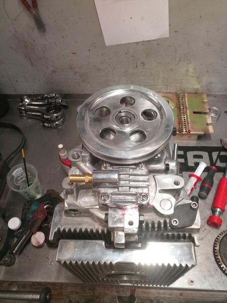

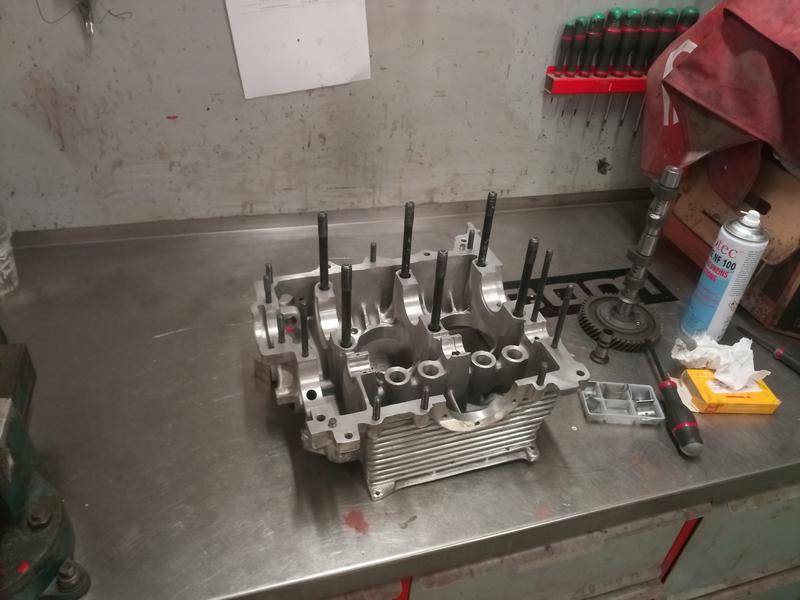

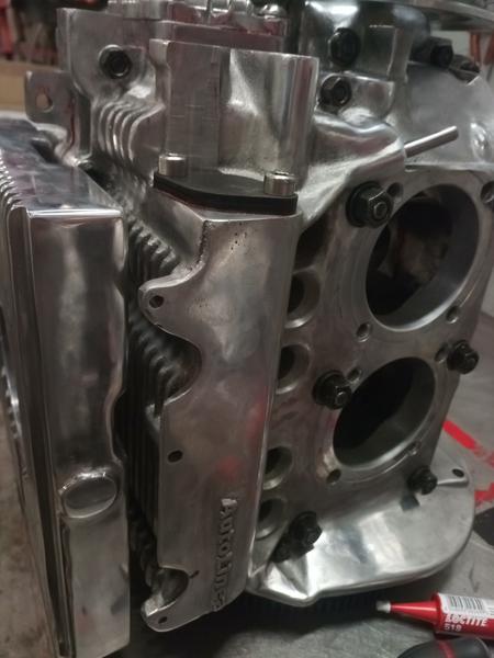

J’ai enfin réussi à fermer le bloc…
Quand j’avais fais mon 1641, j’avais oublié de monter la tôle anti déjaugeage.
Vu qu’elle trainait dans un coin, je pensais la monter sur le 1804…
Je monte tout, , patte à joint tout ça, impec, je fais tourner le vilo…zim-zim , Ho ! y a un bruit, l’arbre à cames, frotte la tôle.
J’essaye de tordre sous l’AaC avec un burin, mais rien n’y fait.
Je démonte, je tord franchement la tôle, je remonte…pas mieux.
Je redémonte, et jette au loin cette saleté.

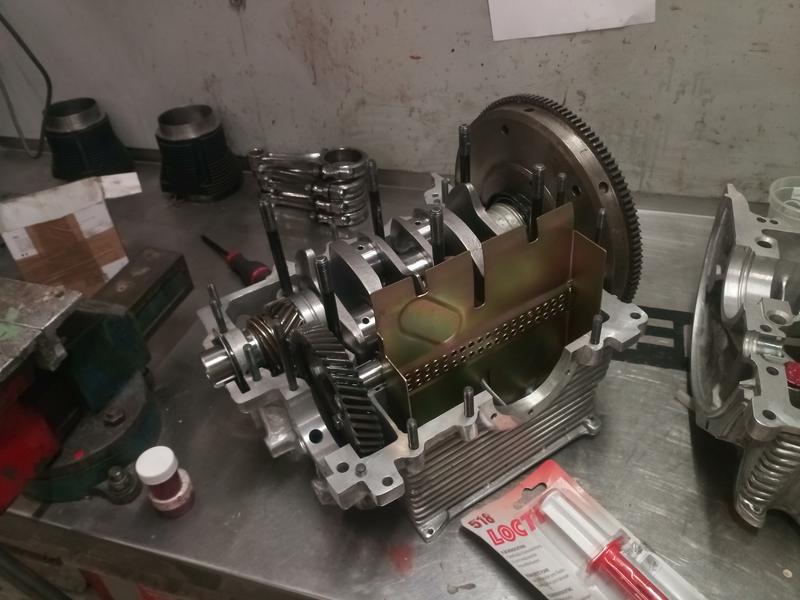

Après c’était le tour du carter sup. Vu que j’ai rallongé le tube d’aspiration, ça me permettra de mettre le moteur à plat sur l’établi.
Demain ça sera préparatif des vacances.
La tole …on m a toujours dit ca fait bling bling dans le moteur…ca apporte pas grand chose…
De mon cote j ai resolu le transfert de fluide droite gauche par des tubes enveloppes plus long apres bourrelet cote vilo
Top en 1600 mais si besoin de longueur sur un 1900 je fais cmment ?
Et par un carter d huile sup…(qui offre aussi la fonction antidegeaugage…)
Meme un petit sump dry de cbperf fait l affaire
Alors retour d experience ?
Tu as oublie les bielles sur l etabli :grin:

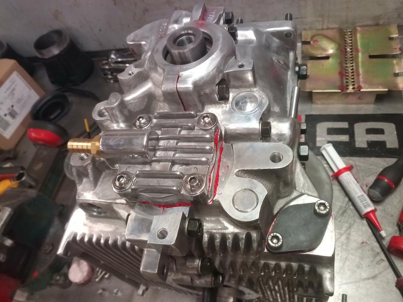

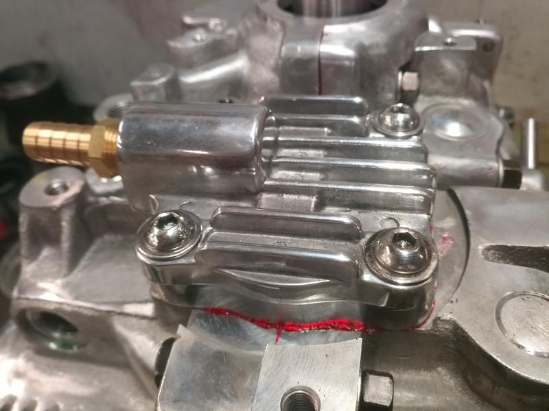

Les plaques de pompe a huile full flow ont plus d angle que la tienne peut etre revoir ca en usinage dremel pour pas perdre en pression-ecoulement ?
Les plaques CSP sont de tres belles factures , j a une sur un T1 en 2L, une sur un 1776 et rien a redire. J ai commande la derrniere pour le T4 2.2L
Mon premier montage full flow combi c etait une plaque origine un Aerooquip soude dessus et un coude 90 degres Aeroqui visse dessus…ca marchait avec la barre support moteur arriere
(Resurfacage plaque huile car soudure).mais c etaiten 95
Depuis il y a des coudes 15 degres qui font merveille…
Page 317, on voit la préparation de la plaque de full flow.
Je suis pas du genre à monter les pièces tel que, sans avoir longuement réfléchi à la façon d’y améliorer :wink:
Quand’ai vu l’intérieur, ce qui me reste de cheveux s’est dressé, et le dremel s’est mis en route tout seul :grin:

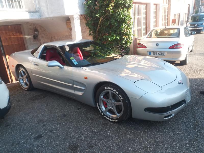

Sinon vous avez vu la corvette C5 que je vais bricoler ?
Le propriétaire avait passé une annonce pour donner gratos un parchoc de 406 coupé.
Fallait faire une lettre de motivation, et le plus motivé c’était moi . :smiling_imp:
Je lui avait proposé pour le remercier de lui souder des chose si il avait besoin.
Ça sera chose faite sur le pot de ce monstre.
Te dieu, plus de 400cv, j’ai hâte d’essayer ça.
En conduite normal, ça consomme moins de 10 litre au cent…de quoi méditer avec nos gouffres .

Je dois reconnaitre que sur le mien je me retrouve avec une plaque alu genre Empi avec une partouze d’adaptateurs laiton pour contourner la barre support du type1… je serais preneur d’une solution simple et directe…

La C8 " full trottle" ca fait un bruit de dingue…
Jai subi une course de C8 , 2 voitures, sur autoroute allemande …tres jouissif…des B52 en approche
Tu vas souder une vanne radiocommandee tube libre…je pense…
:smiley:
La conso…y a pas des cylindres debrayables je crois sur ce,modele…
