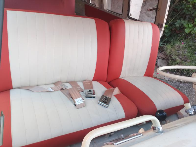

autre « aventure » hier en rentrant, je transpirais sur mes beaux sièges en skaï tout neuf, c’est pas possible de suer autant???
j’avais le cul tout trempé… :bulb:
oups, le siège chauffant était en route…
comme quoi il fonctionne bien, et j’étais puissance 1 (25W)
cet hiver j’aurais les fesses bien au chaud…pour 45 euros :wink:

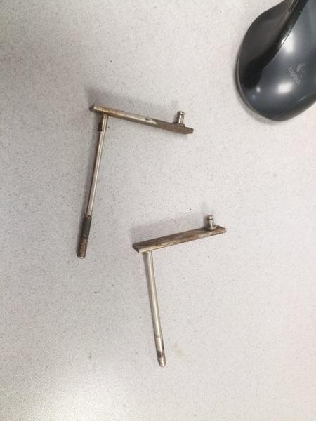

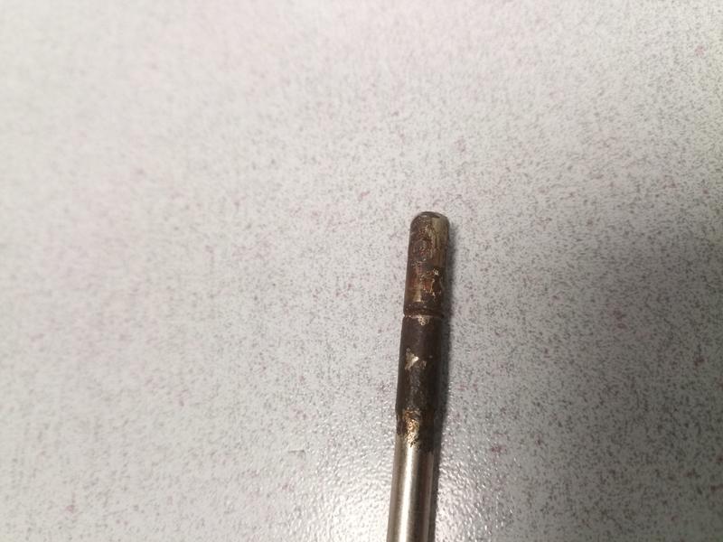

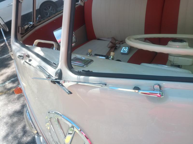

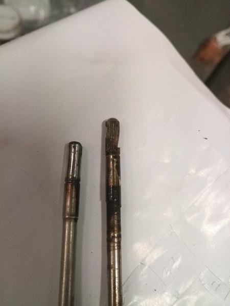

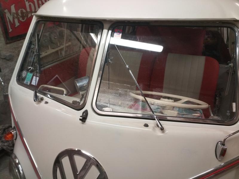

Lors des promenades sous la pluie du combitour, j’ai vite été agacé par les essuies glace qui fonctionne pas.

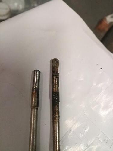

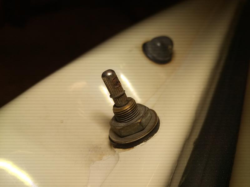

L’axe est beaucoup marqué par la vis de fixation des bras.
mais mystérieusement, le méplat ainsi formé n’est pas à sa place, le bras se retrouve au milieu du pare brise, et lors de balayage, il racle d’environ 10cm le montant centrale du pare brise :astonished:
si j’essayais de le réglé, la vis appuie à cheval sur le méplat, donc à la moindre rotation, ça se desserre et le bras tombe.

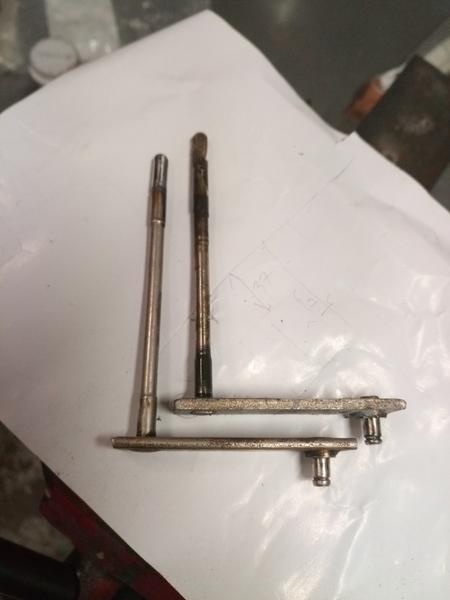

je voulais racheter les tiges chez SK mais il y a 3 tailles, et pas de cotes sur leur site.
ils précisent bien « attention à l’année »

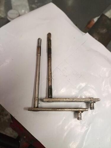

oui mais gros malin sur les brésiliens de 75 je met quoi ?
la différence c’est la longueur de la biellette soudé à la tige.
sur le brésilien, elle fait 47mm.
dans mon stock, j’avais un mécanisme correspondant.
je profite pour expliquer comment réparer car ça m’a pas couté un rond
(sinon c’est 50€ chez SK et faut tout démonter la tablette sous le TDB)
bras d’essuie glace déposé, il faut enlever le petit capuchon blanc qui protege le filetage
il y a sur la tige un micro cerclage d’arrêt, qui s’enlève avec doigté à l’aide d’une lame de cutter
en passant sous le tableau de bord, avec un petit tournevis plat, on arrive à enlever le circlips qui lie le pivot à la tringle.
la tige sort facilement par l’interieur
pour celle conducteur, faut démonter le compteur pour gratter 20mm de dégagement, il sort pas sinon.
j’ai rechargé en soudure Tig l’axe, meulé, bourré de graisse et tout remonté.
1h30 de boulot
si vous n’avez qu’un poste à la baguette…bin il reste la solution SK :grin:
Du RAIN-X…
:grin:
Oui suis sur une Bresilienne de 73…un vrai Bitza le truc…y a toutes les annees pas facile les commandes internet a faire…
Pour moi…tige neuve repro…

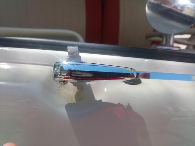

J’ai travaillé avec le petit fils de la patronne, qui travaille la semaine dans une boîte de nickelage.

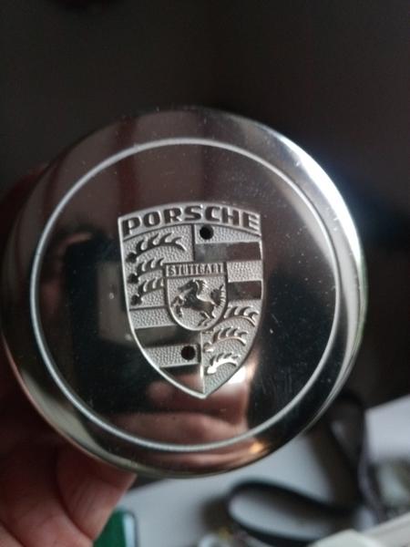

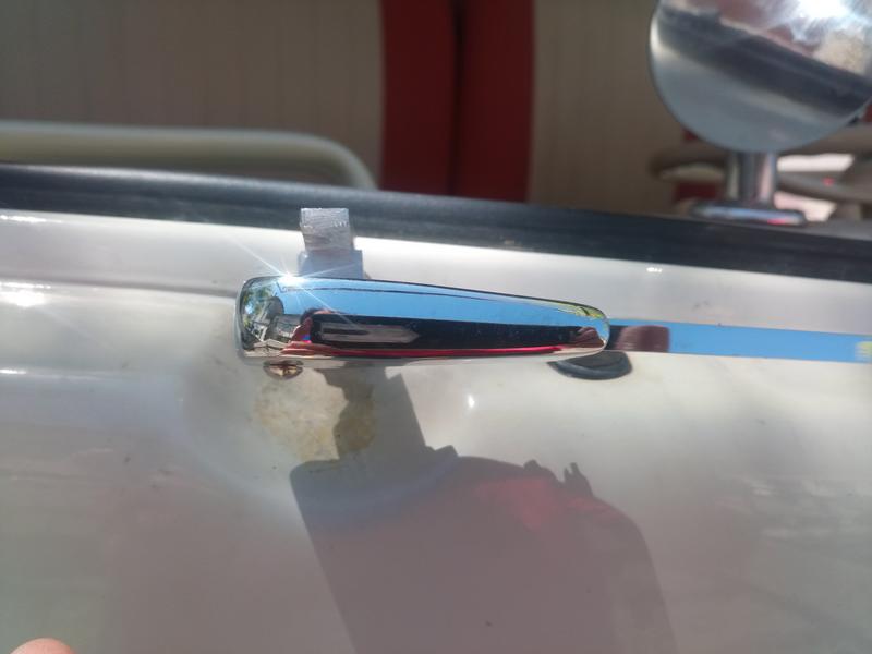

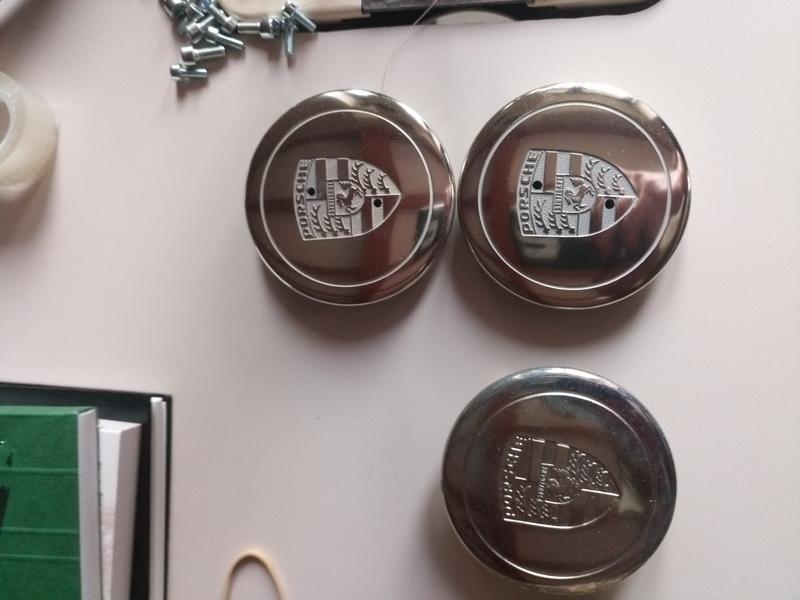

Il en a profité pour me rapporter 3 caches Porsche prêt à chromer.
Je lui avait donné aussi un Comodo et des supports d’essuyer glace.
Ces derniers ont fondu dans les bains, et sur le Comodo, ça accroche pas.
Ils arrivent pas à définir la nuance de l’alliage.

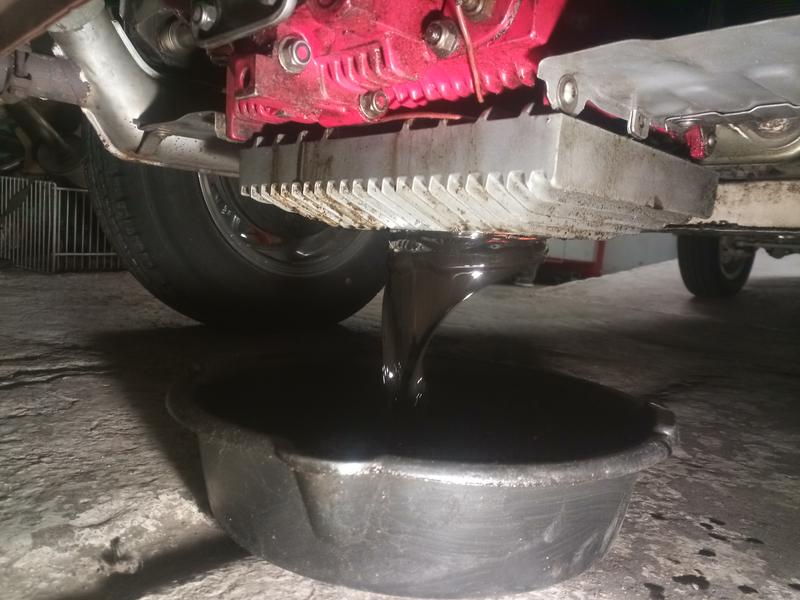

pour fêter ça, j’ai décidé de lui faire la vidange.
il n’y a rien de plus simple qu’une vidange me direz vous…. :imp:
hé hé…j’y ai passé la soirée à batailler.

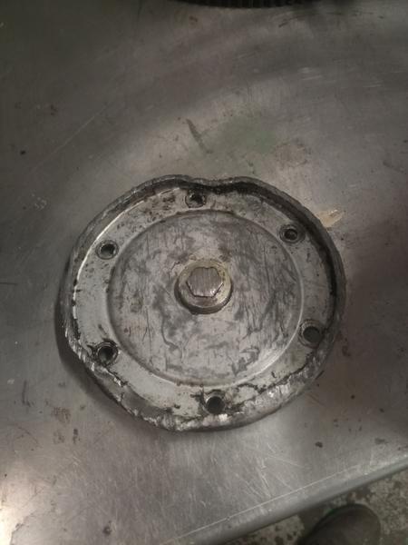

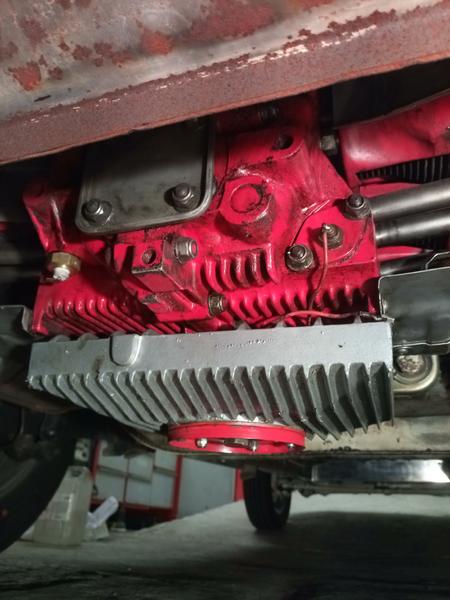

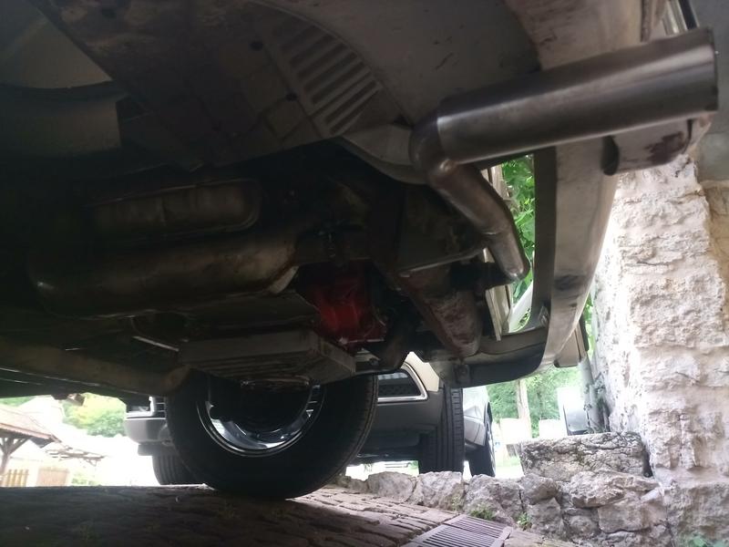

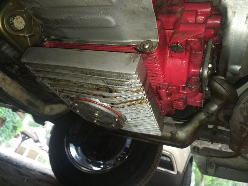

déjà le moteur a beaucoup roulé sur le karmann qui est posé par terre.
donc le carter supplémentaire à beaucoup frotté les ralentisseur
à tel point que le boulon de vidange avait perdu son hexagone. :open_mouth:
le plus chiant, c’est que ça a attaqué le bout des gougeons, et même mes écrous M6
vu que ce ne sont pas des gougeons, mais des vis, avec la tête coté intérieur, j’ai réussi à démonter, mais il a fallu reformer les filetages, couché sous la bagnole, c’était génial.

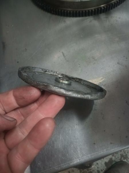

la plaque de vidange est HS, j’en ai mis une autre
j’avais une fuite entre le carter magnésium et le carter sup, donc j’ai tout démonté
et là :open_mouth:
en mettant le carter sup dans une bassine de nettoyage, j’entend un bruit de casserole ???
dans le carter, un écrou M10 hexagone de 15, taraudage standard :astonished:
un écrou de culasse !
bigre, d’où qu’il sort celui là ?
je viens de les resserrer il y a 2 semaines, si il en manquait un, je m’en serait aperçu.
mystère !
Donc, soit il se baladait dans le carter lors du montage, et ça fait 10 ans qu’il est là dedans sans faire chier personne.
soit il était dans la bassine (ce qui me parait étrange quand même .)
là je sèche.
ha oui, j’avais mis un kit de joint silicone pour la plaque de vidange.
j’en suis très content, zéro fuite avec ces joints
désormais, j’en ai mis un aussi coté bloc
j’ai remplacé l’écrou de piston de pression d’huile par le capteur de température d’huile.
je vais mettre le même pour tout mes moteurs, vu que je joue aux chaises musicale ici :grin:
j’avais précédemment mis la sonde sur la plaque de remplissage d’huile T3
Je déconseille, car la chaleur du pot d’origine rayonne et fausse la température que l’on crois plus chaude
je vais mettre une tôle de parement pour la nouvelle sonde
Faut faire un slideplate pour le karmann
Avec un protecteur de carter vw 181 , une plaque d alu 3mm et tu fais un « T » a la fin sur un gougons de carter
Le boulon de 15 voyageur …c est pas un suicidaire il attendait une recuperation sur site…
Sur mon carter T1, j ai fait:
Trappe T3 , contacteur de ventilateur ext CB Perf
Bouchon de vidange, bonlon magnetique
Bouchon avant, sonde temperature huile VDO en 18
Bouchon arriere, kit pression d huile reglable CB Perf
Et ca va tres bien
Ton kit joint silicone ca vient de chez qui ? Pas trop peur avec les huiles modernes ?
Je vais essayer sur la Brazil.
Le joint vient de chez SK.
Il était un peu fendu du côté carter sup, car sa face d’appui est échancré pour permettre le serrage des écrous qui fixent au bloc.
Ça a fissuré au fond des lobes.
À mon avis je pourrais pas le réutiliser 10 fois, mais pas une goutte n’est tombé malgré la plaque de vidange défoncée.
Ça vaut 7€50 , si ça évite de laisser sa trace sur tout les parking.
