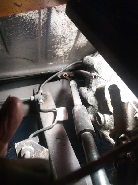

Ce matin, elle m’a quand même aider à purger les freins du bay Windows.elle a même pas trainer des pieds, c’est ce qui m’a le plus étonné.
J’en ai profité pour lui faire un cours de mécanique sur le freinage hydraulique.

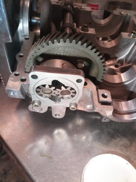

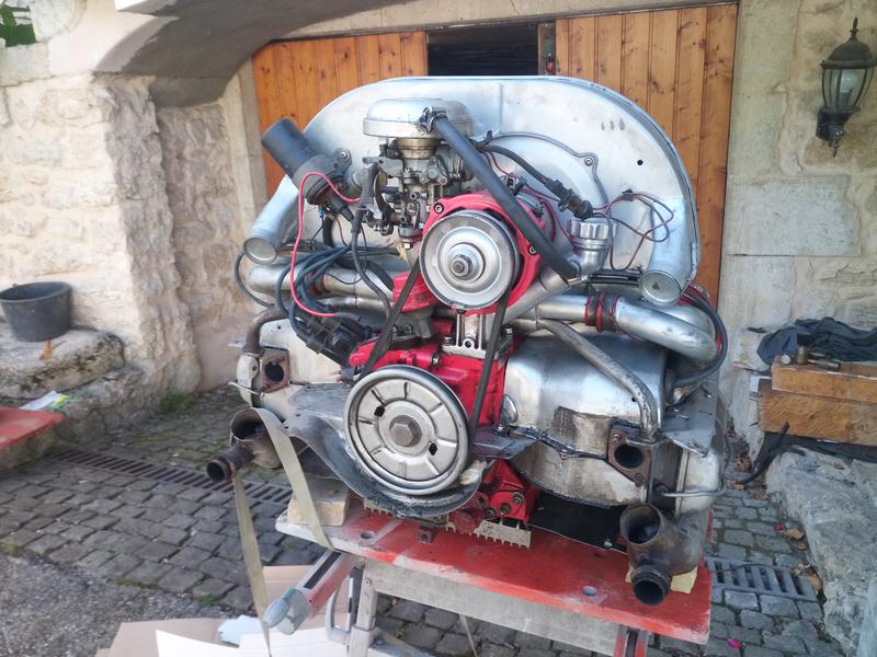

Sinon, j’ai quand même bossé un peu sur mon moulin.

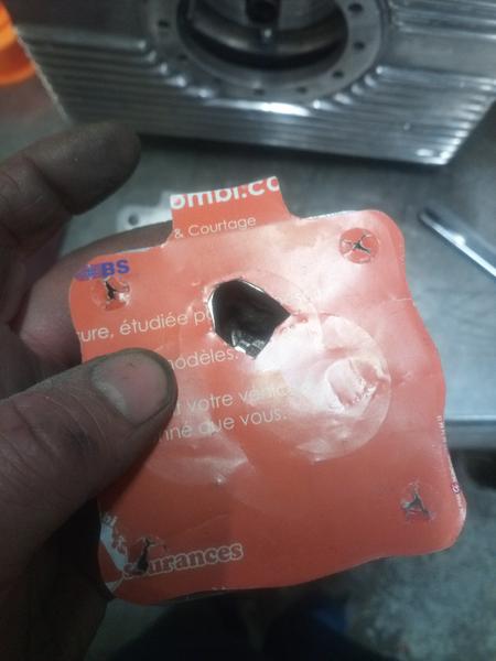

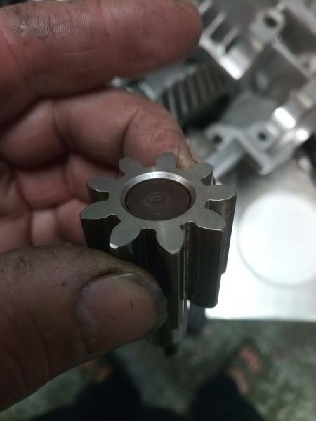

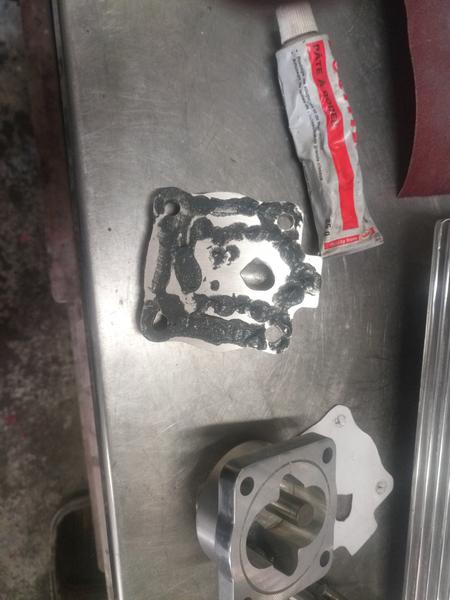

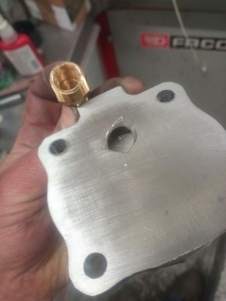

J’ai surfacé le couvercle full flow de pompe à huile.
Après, j’ai rodé à la pâte du même nom le corps de pompe et le couvercle.
Maintenant ça fait ventouse.
Là encore, monté tel que, ça aurait été une cata.
Voilà y’a de la moula étalée partout. :grin:
Joli rouge, en fleur et en voiture :sunglasses:
ici ça avance doucement.

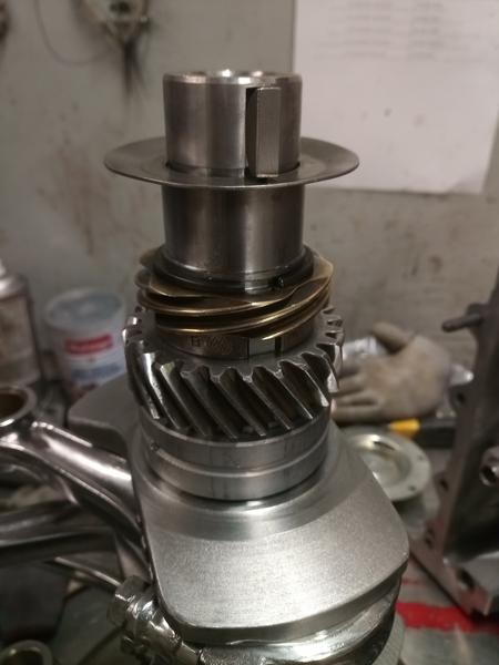

hier j’ai chauffé au décapeur thermique les pignons de distrib et d’allumage.
hop, monté sur le vilo , c’est descendu tout seul.
apres j’ai ajusté la sortie de l’axe du pignon menant de la pompe à huile
j’ai re-enfoncé d’un millimètre l’axe pour que l’entrainement par tournevis soit optimal.
maintenant je suis coincé par l’absence des bons coussinets.

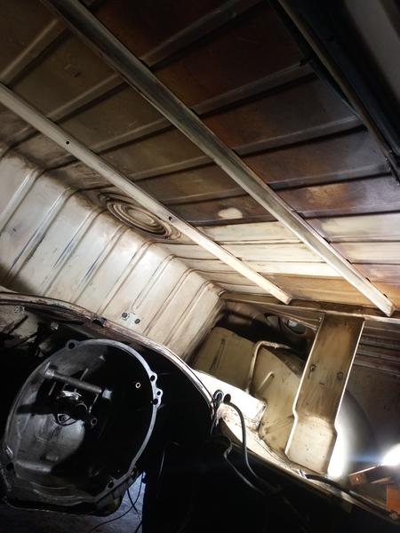

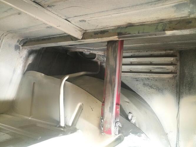

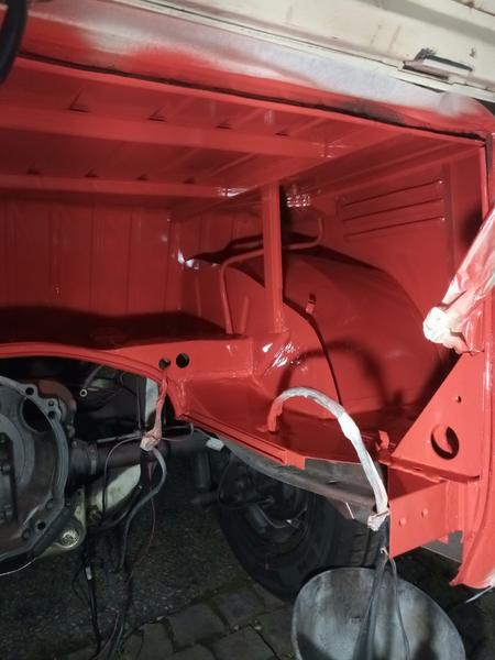

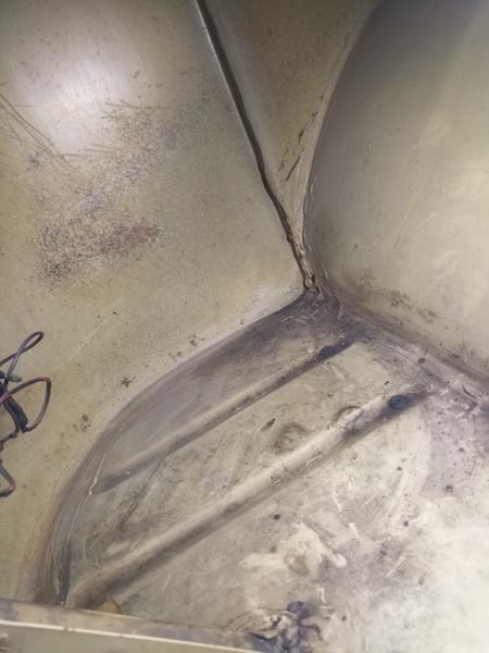

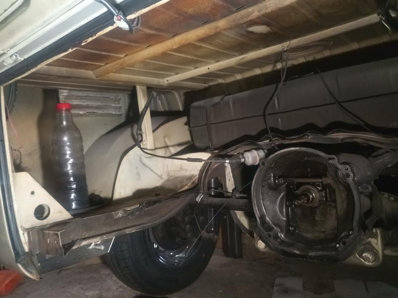

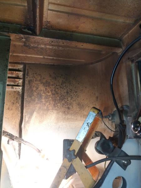

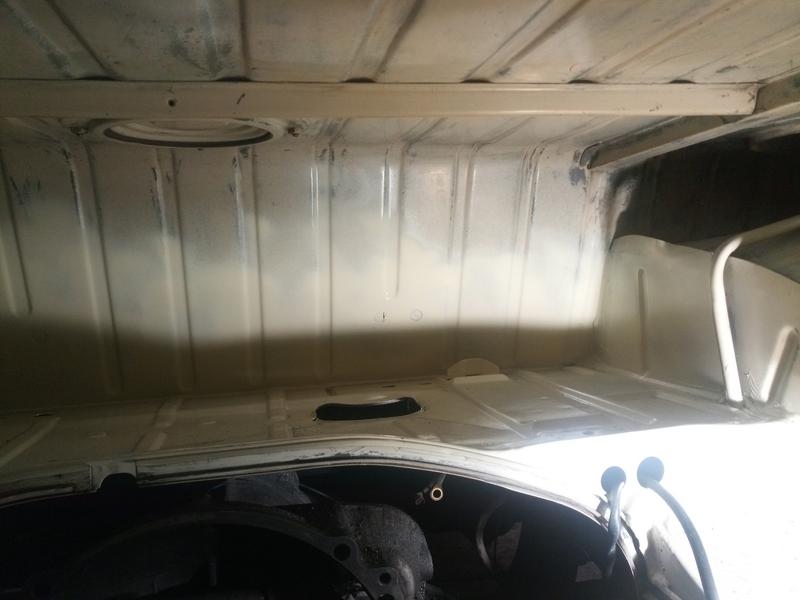

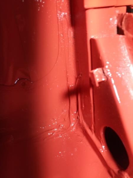

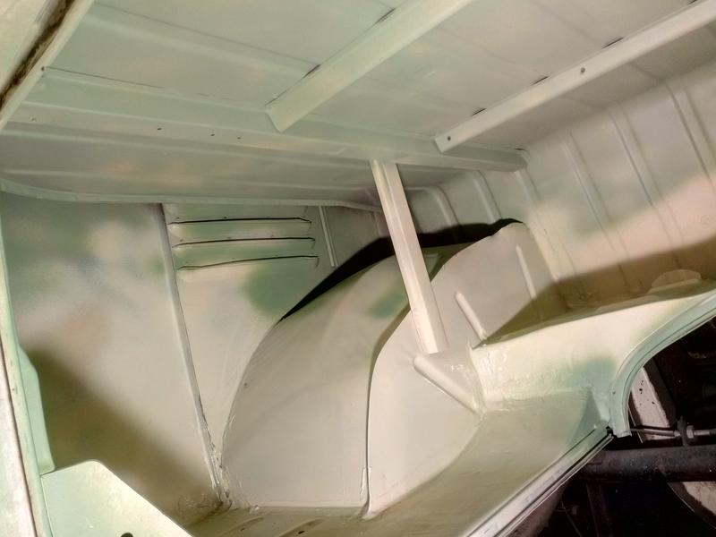

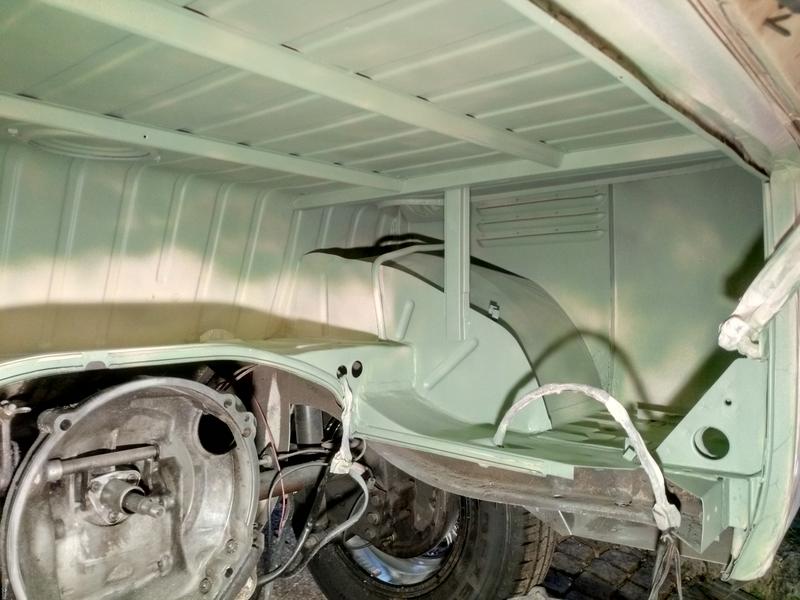

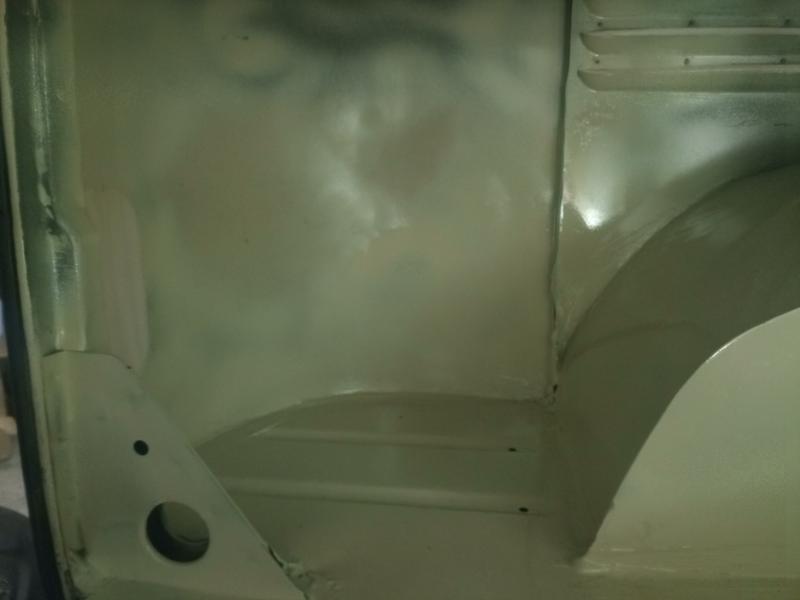

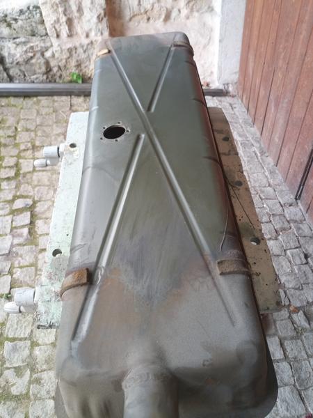

À tourner en rond, j’ai décidé de repeindre le compartiment moteur.

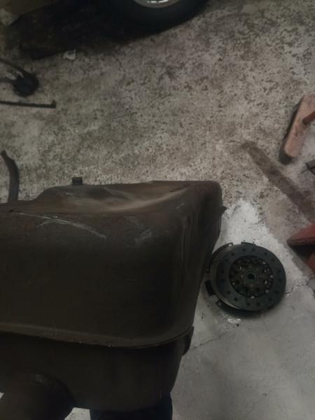

J’ai démonté le réservoir, ses sangles, et en avant pour enlever la suie collé partout.
Là encore, un beau boulot de merde, à tout frotter au diluant, avec le masque à gaz à 4 pattes dans le compartiment moteur…
Encore quelques heures, et ça sera tout propre…
Le bon côté, c’est qu’il n’y a pas un seul point de rouille, tout est super sain.

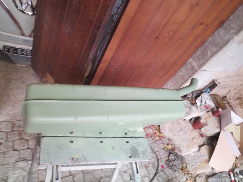

J’ai commandé un kit restom pour résiner le réservoir.

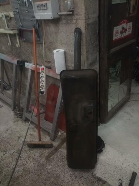

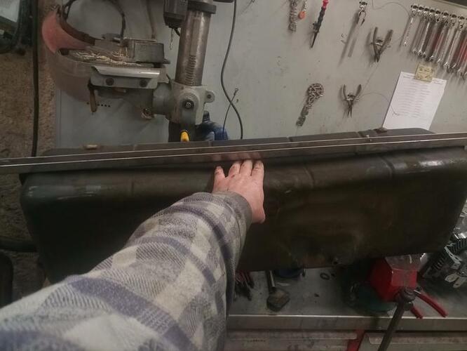

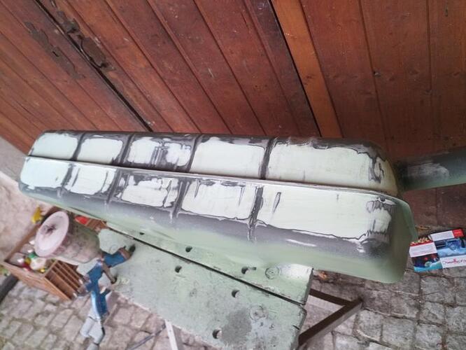

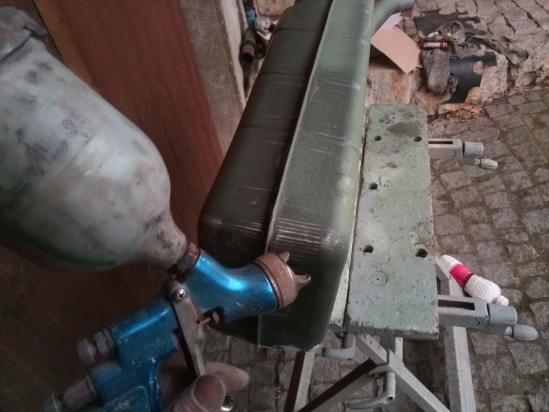

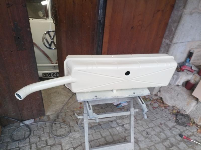

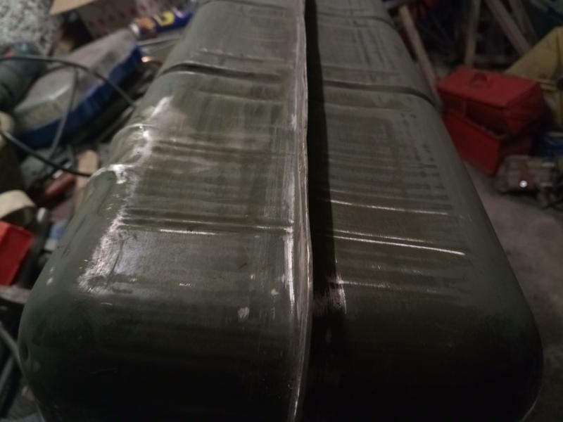

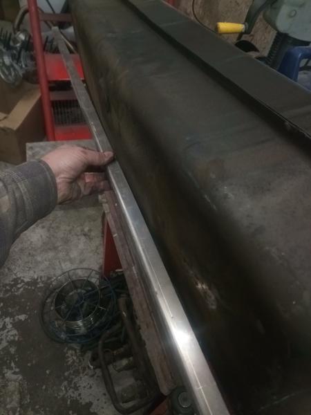

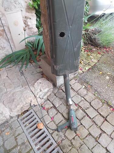

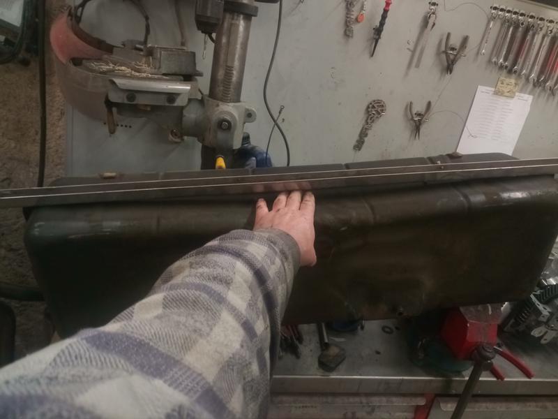

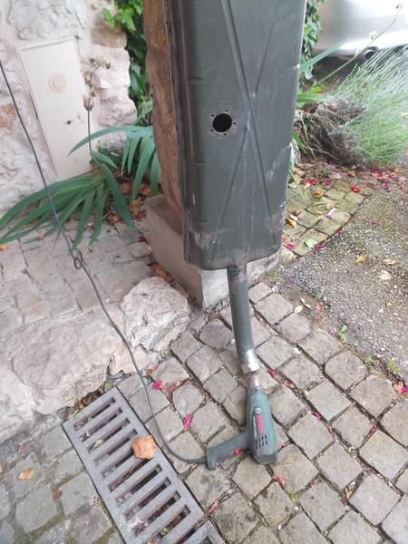

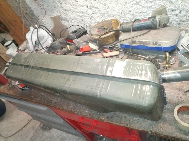

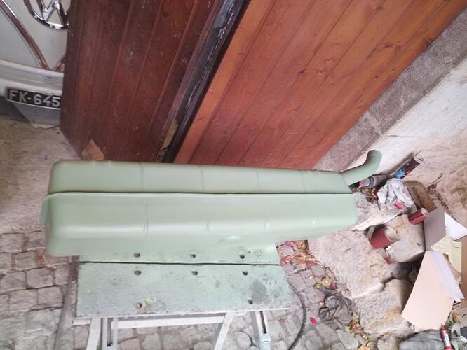

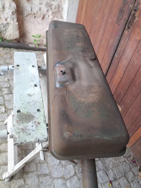

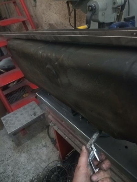

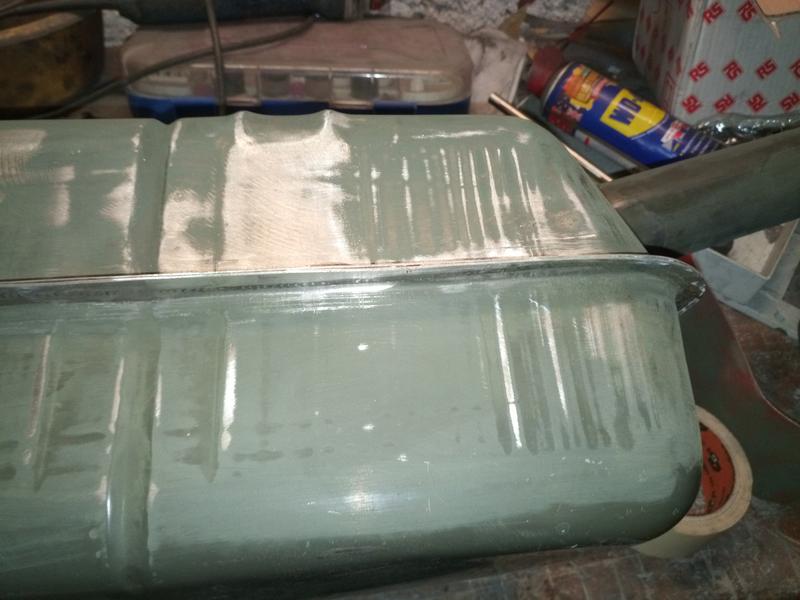

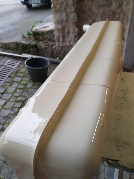

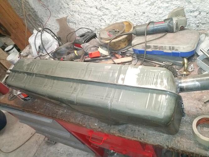

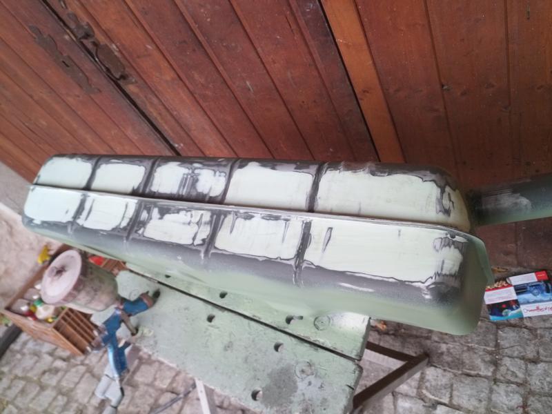

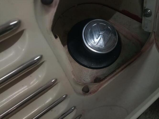

J’ai ressoudé le réservoir à l’embase de la goulotte, la soudure d’origine me paraissait douteuse.
Je l’ai résiné hier.
Aujourd’hui c’était ponçage, mastic, ponçage…toujours aussi passionnant :imp:
Un coup d’apprêt, et un coup de beige, il est tout neuf.
Les marques d’emboutissage étaient vraiment moche, je pouvais pas laisser ça comme ça.
Dire que j’ai chromé celui du 66, la qualité d’emboutissage n’avait rien à voir…celui là, ça aurait été impossible. :wink:

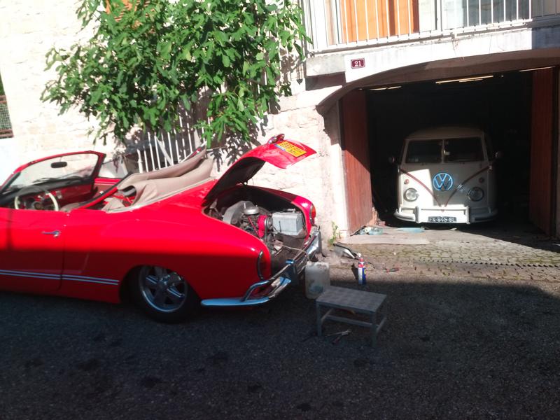

Y’a pas à dire, le Karmann quand il fait beau, c’est son élément !

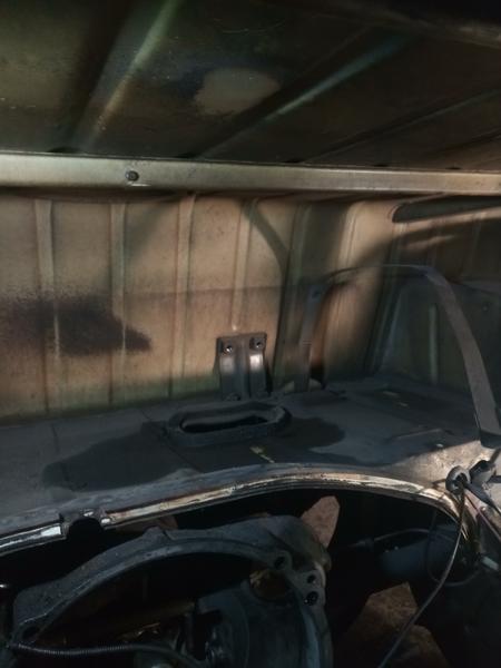

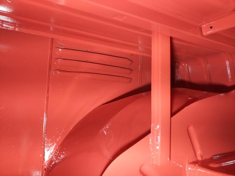

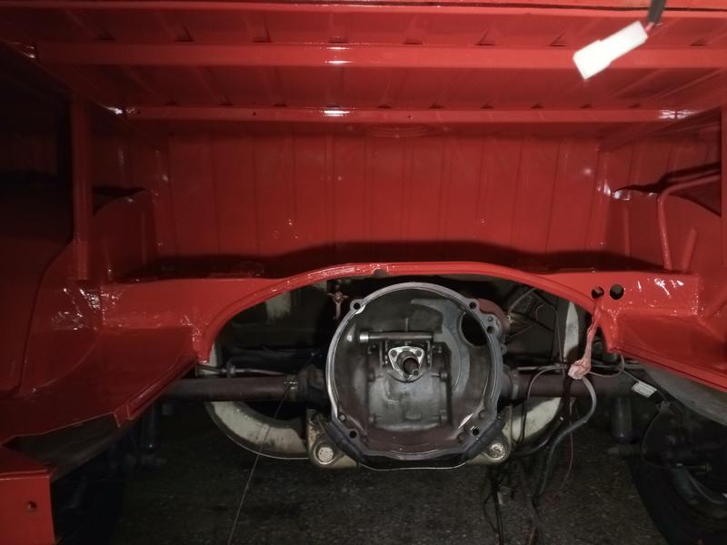

Ce soir j’ai pas chômé.

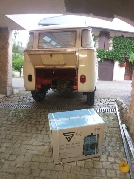

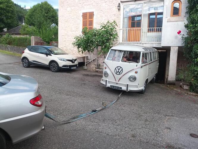

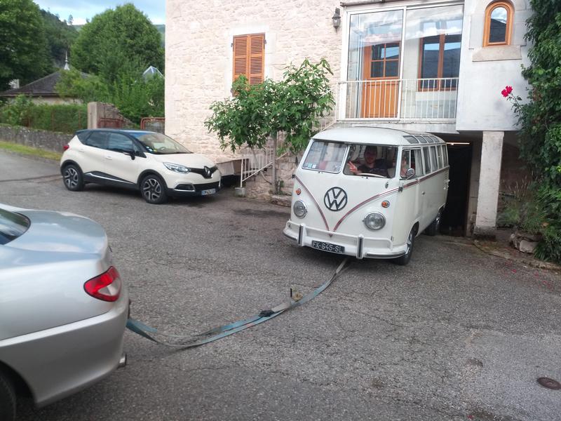

Avec le fiston, on a tracté le combi hors du garage.

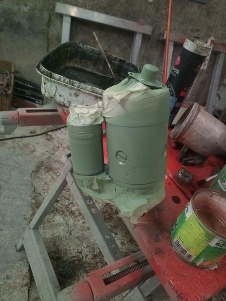

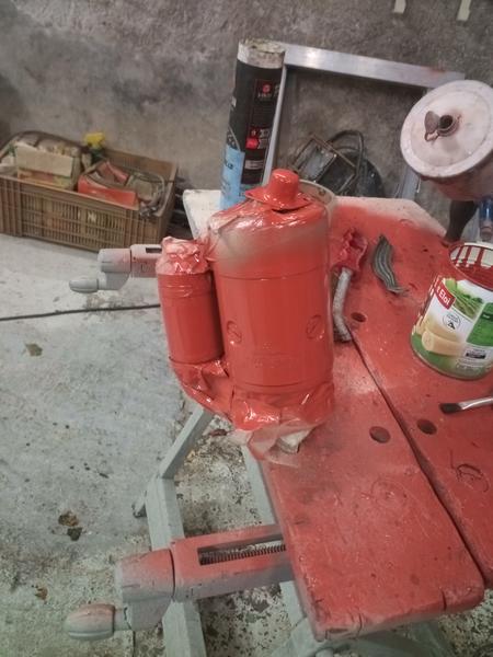

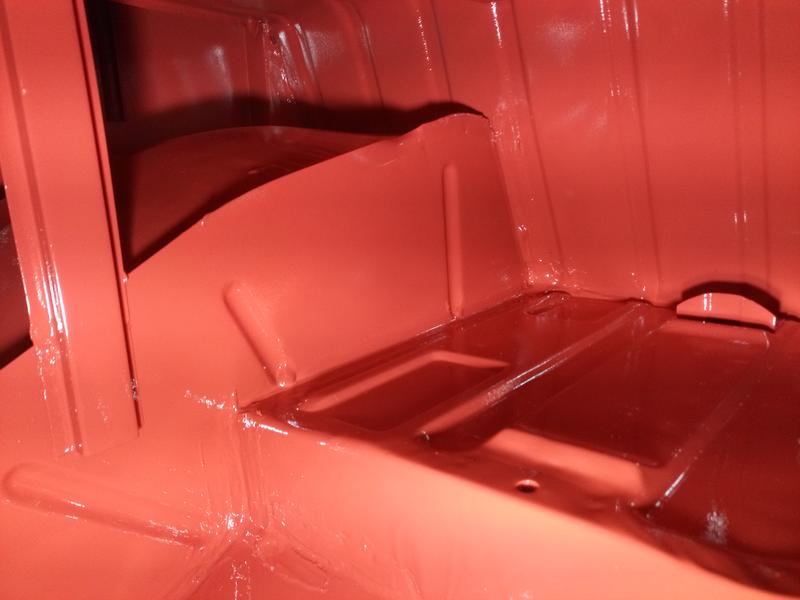

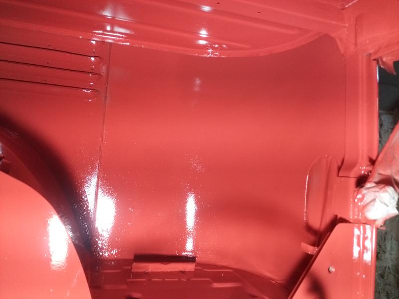

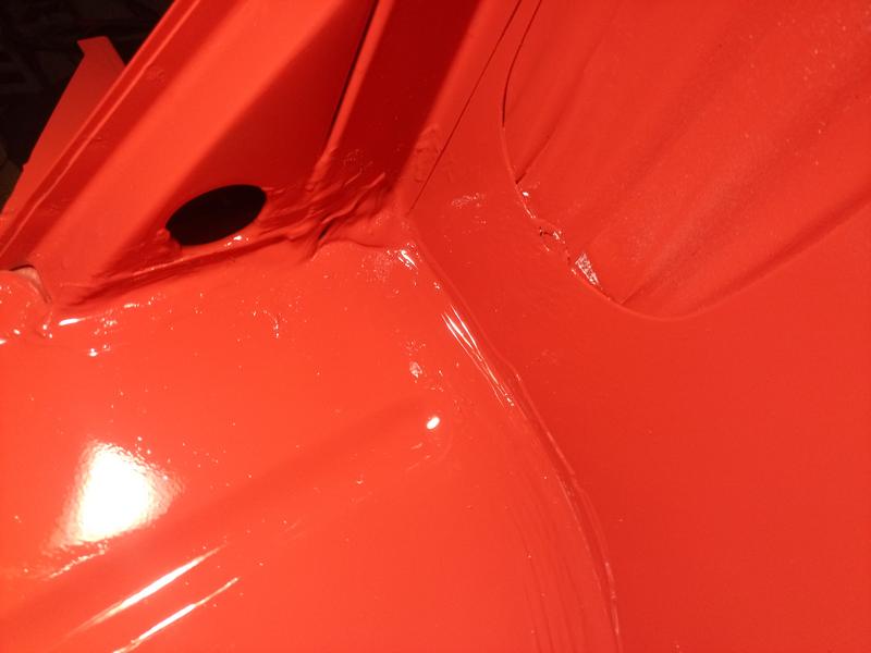

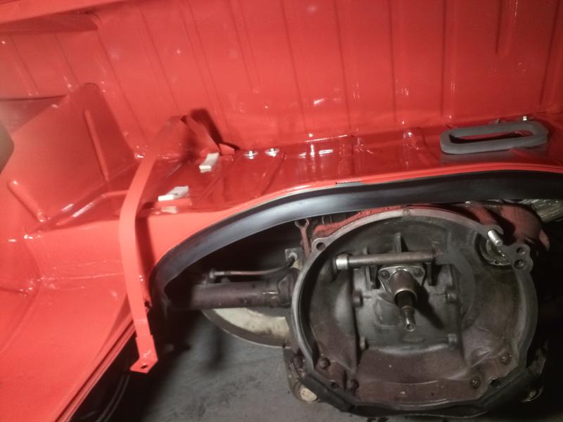

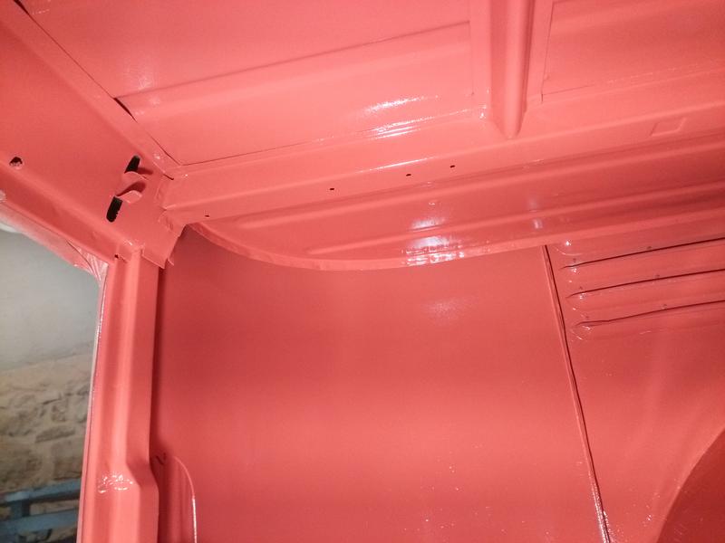

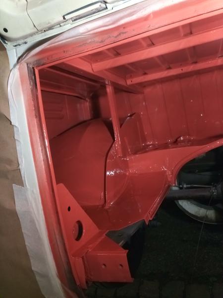

J’ai poncé déci delà, puis appret phosphatant.
Quand c’était sec, peinture corail du compartiment moteur, des accessoires du filtre à air et des sangles du réservoir.
J’ai fini à minuit et quart, mais c’est fait.
Qui c’est qui va roupiller au bureau demain ? :thinking:
Tu nous fait une pastèque ? Rouge dedans ? Bonne sieste !
à terme il sera corail et beige le brésilien.
j’ai fais les dessous en blanc juste parce que je ne trouvais pas de peinture corail.
à l’occasion faut que je repeigne les dessous :slightly_frowning_face:
on va dire que désormais, tout ce que je vais peindre sera dans la bonne couleur.

autre sujet, j’ai reçu mon cadeau d’anniversaire de la part de ma mère et de ma femme, Un Tig alu neuf :grin:
merci les filles ! (prenez en de la graine mesdames :wink: )
il est arrivé ce matin chez mon voisin, vivement ce soir que je le déballe.

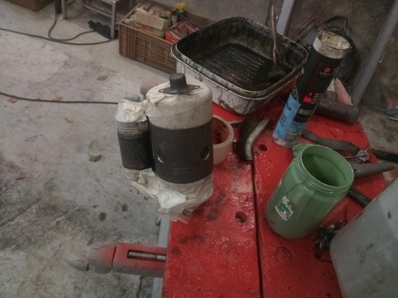

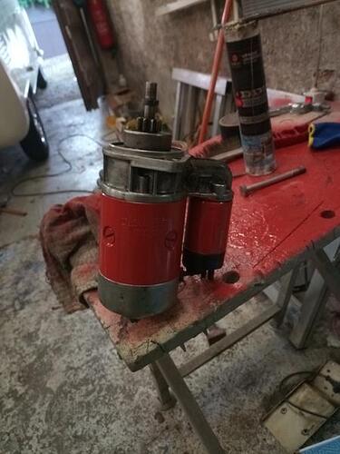

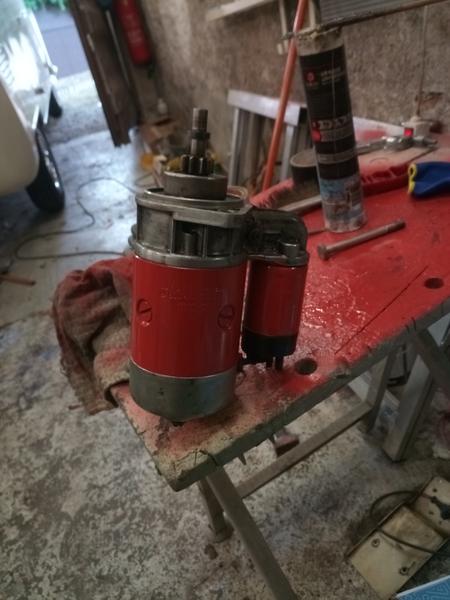

j’ai remonté le démarreur tout repeint et révisé.
les charbons sont encore bon, j’ai 3 ans tranquille avant de revérifier.

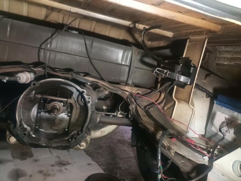

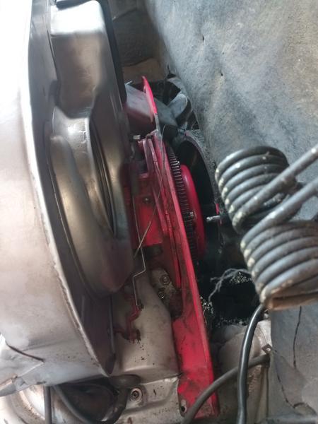

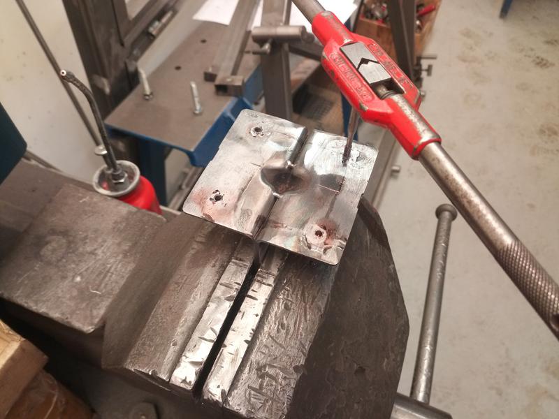

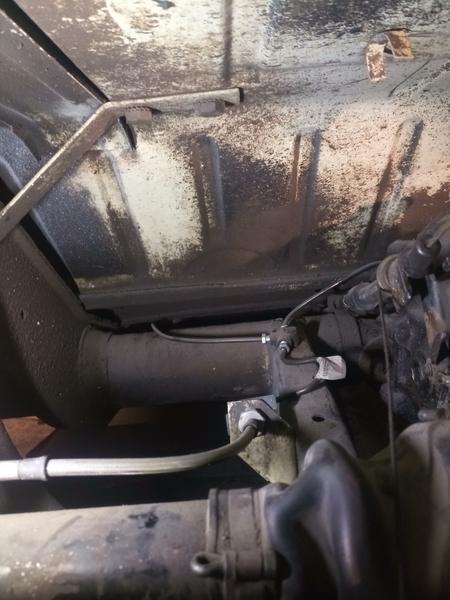

l’embrayage broutait un peu si je me souviens bien, j’ai voulu vérifier la courbe de la gaine du cable d’embrayage, et je me suis aperçu que la platine soudé au gros tube de suspension était cassé.
Evidement c’est à l’endroit le plus inaccessible possible, je me suis bien fais chier pour resouder ce bazar.

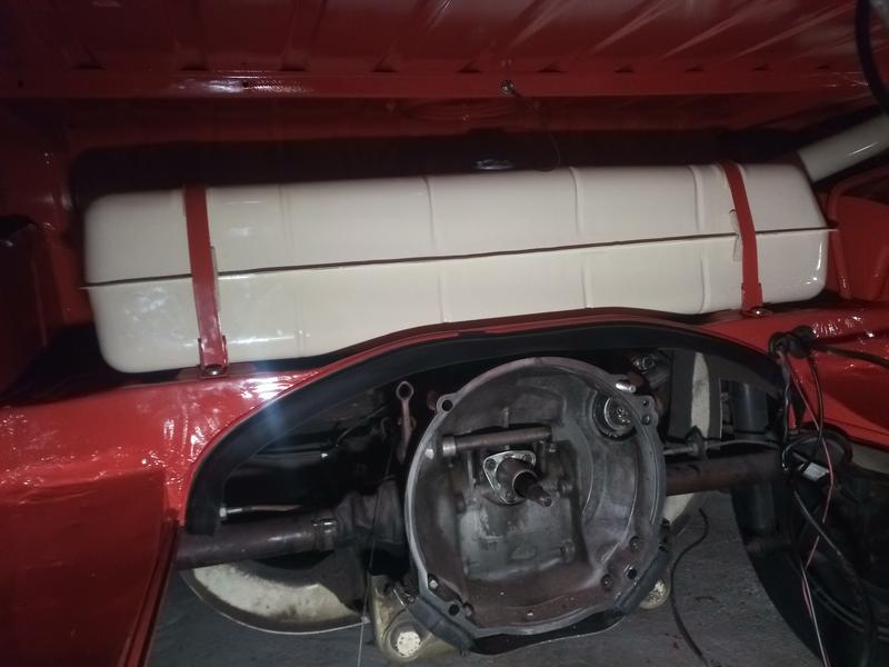

j’ai remonté le réservoir, les sangles et collé à la néoprenne les petits feutres de protection entre sangles et réservoir.
c’est beau, je vous dis pas.

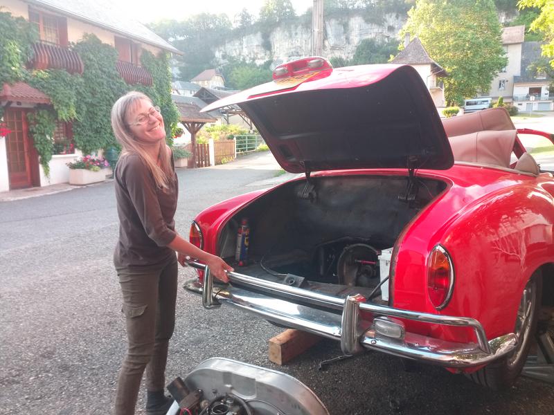

cet après midi je vais aller chercher ma fille au lycée à Oyonnax (120km A/R) en karmann, histoire de clore l’année scolaire en beauté, La pépette va se la peter grave devant les copines ! :sunglasses:

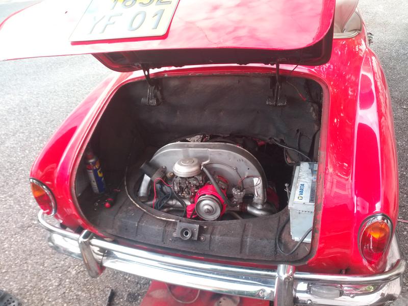

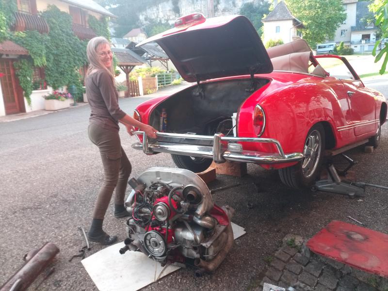

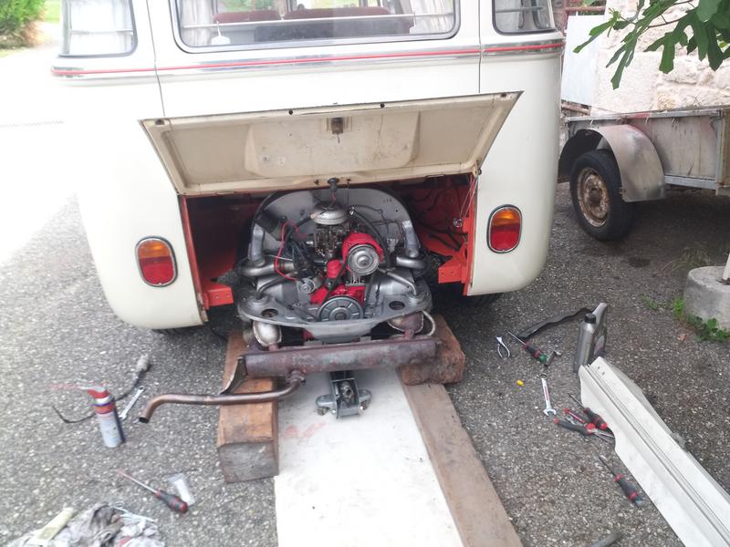

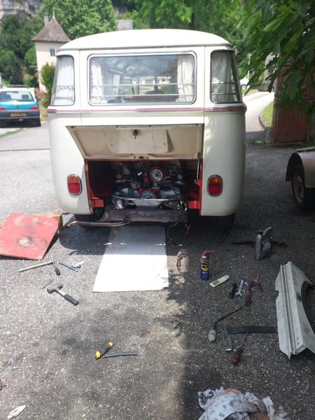

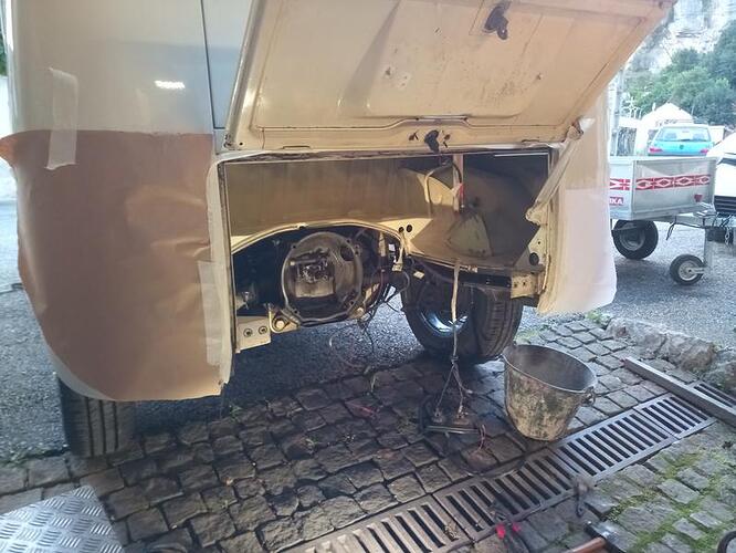

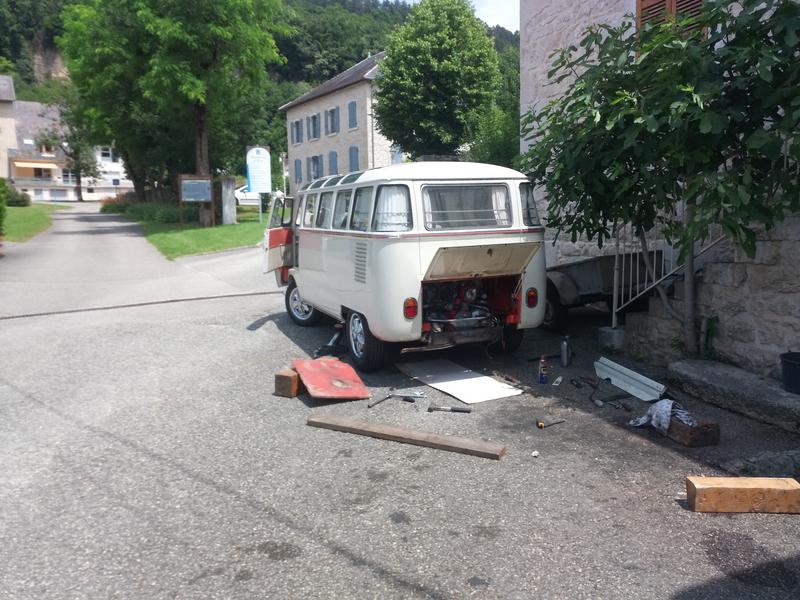

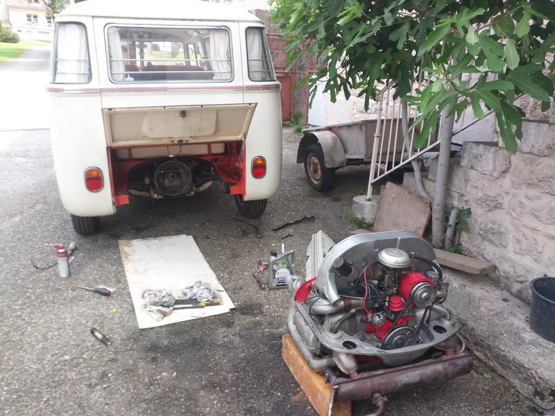

et une fois à la maison, je démonte le moteur pour le mettre dans le combi.
Le Karmann a perdu son moulin.
J’ai bataillé comme un con.

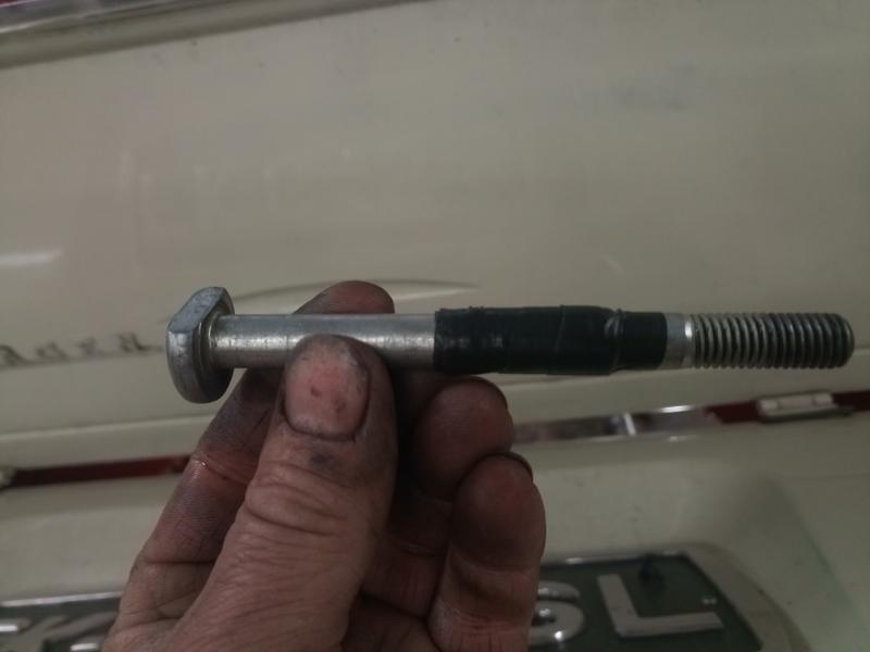

C’est un moteur de bay et les gougeons sont plus longs.
Bilan on arrive pas à reculer suffisamment le moteur pour dégager ces satanés gougeons.
Faut que sur le Karmann je fasse une jupe démontable, quand je pense que sur un Split, le moteur est par terre en 30 minutes…j’y ai passé 2 h aujourd’hui !
J’ai raccourci les gougeons un chouia à la scie à métaux
Bref, demain je révise tout ça et je remonte ce moulin dans le brésilien
Lundi ça roulera. :wink:

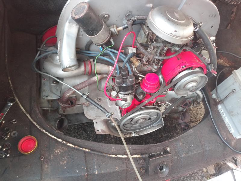

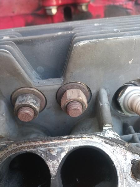

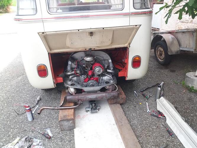

Hier j’ai révisé le moteur, j’ai tout démonté les tôles, afin de resserrer les culasses.
Pas un coup pour rien, et en plus les culbuteurs n’avaient pas assez de jeu, les soupapes fermaient pas bien.
Avec les pieds d’éléphants, c’est pas facile à voir le jeu, mais à l’usage c’est plus silencieux.
J’en ai profité pour nettoyer de partout, et vérifier le thermostat sur lequel j’avais des doutes.
J’ai remonté le moteur aujourd’hui, je suis aller voter avec le Split…il tourne trop bien.
Coupleur, silencieux…on arrive à se parler sans hurler, malgré les safari ouvertes.
Je voulais le prendre demain pour aller bosser, mais ça va pleuvoir en pagaille tout l’après midi :imp:

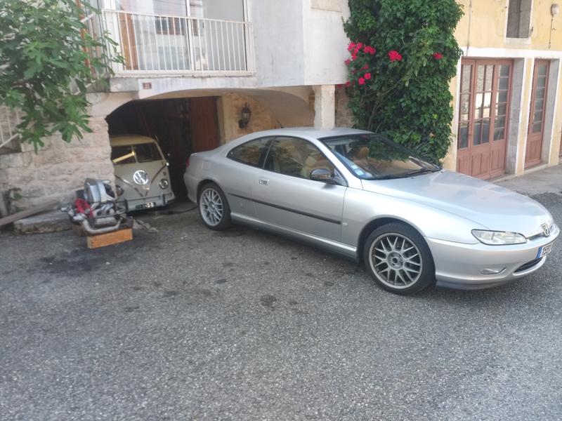

3 jours de travail quand même, pour permuter le moteur du Karmann au combi, mais maintenant c’est fait. :wink:
A nous les vacances !
Sans oublier la contribution de Françoise à la levée du Karmann pour que le moteur sorte !
