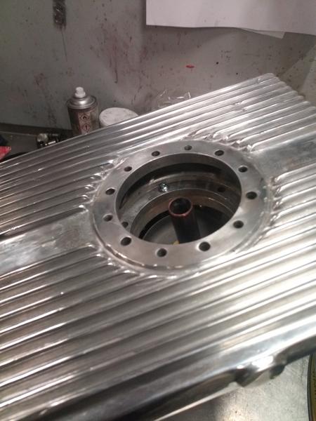

C’est beau quand c’est tout neuf. :open_mouth:

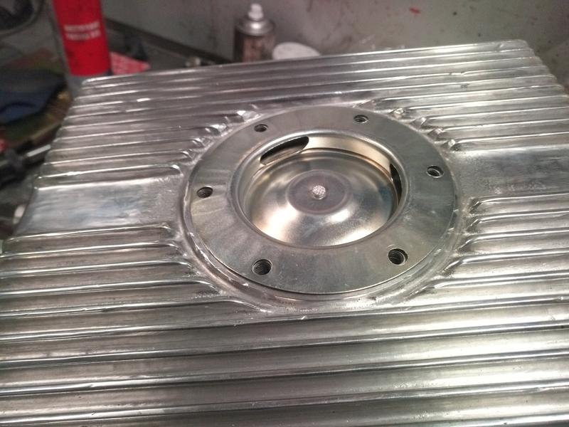

La en haut a gauche tu as une jolie plaque pour mettre un remplissage d’huile pres de la porte

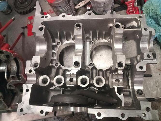

J’ai commencé à enlever les gougeons de mon bloc magnésium.
Par curiosité, j’ai pesé comparativement les 2 blocs
Je pensais pas qu’il y aurait tant de différences.
7,8kg d’écart…

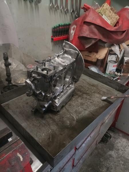

Je continue sur le moteur…
Faut tout recommencer, c’est assez exaspérant.

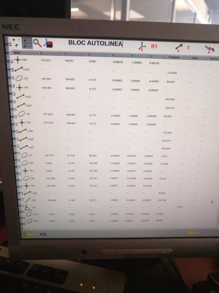

Le contrôle à démontrer qu’il est conforme.
Il est même mieux que celui d’origine.
L’entraxe entre l’arbre à cames et le vilo, est à un centieme, comme celui d’origine.
C’était ma plus grande crainte.
Les premiers autolinea n’était pas géniale d’après VW Tech.
Là, rien à dire.

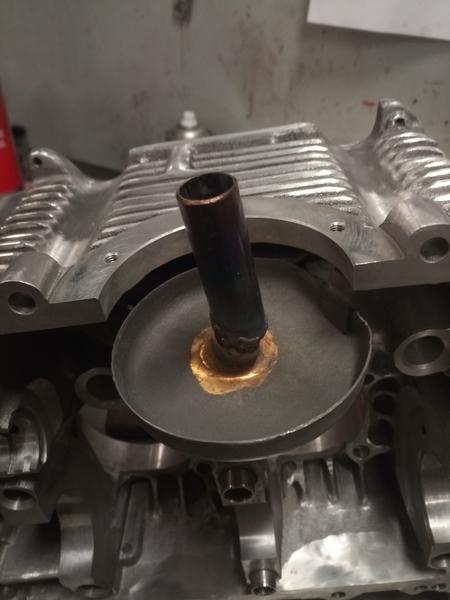

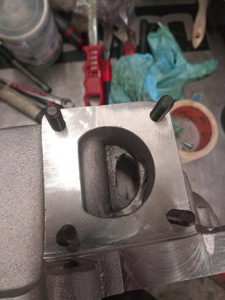

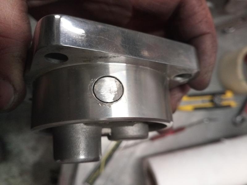

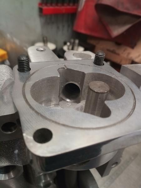

Hier, j’ai adapté la pompe à huile, le diamètre d’entrée est énorme sur le bloc.
Je suis passé de 12 à 15mm
J’ai bouché la sortie de la pompe et je vais passer en full flow, sur les conseils de Florian.
C’est vrai qu’un filtre à huile ne fera pas de mal.
Demain j’y mettrai un coup de soudure alu.

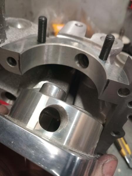

Ensuite j’ai mis quelques gougeons pour faire les montages à blanc des bielles, et là frayeur ! :open_mouth:
Merde, il manque un taraudage sur le cylindre 3…
C’est percé trop gros ???
Tiens, le filetage est tout là bas au fond, et obligé le montage d’un gougeon très long (celui qui va en bas)
Après renseignement c’est normal… étrange. :thinking:

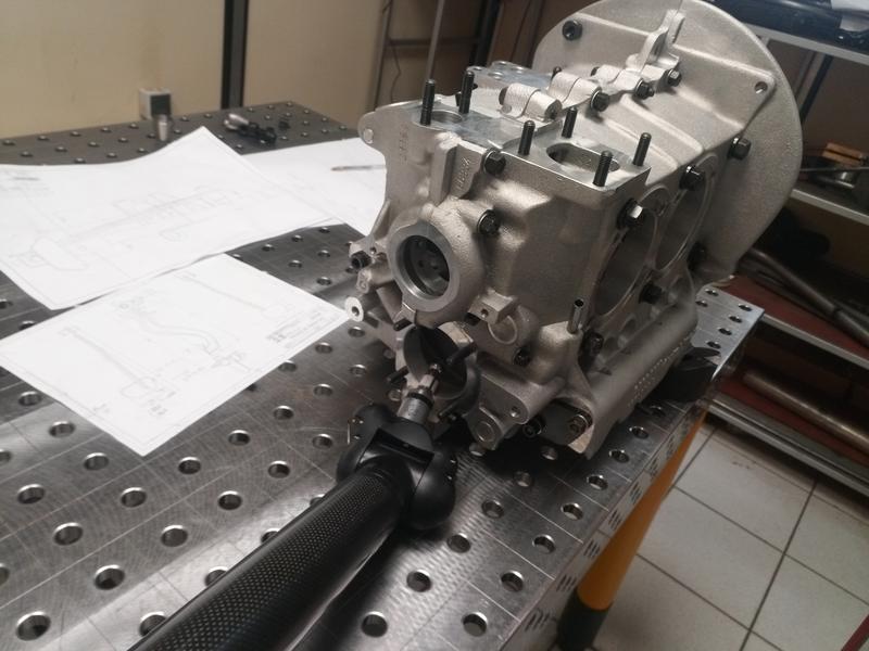

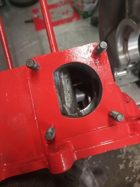

J’ai dû pas mal meuler dans le bloc pour que le vilo et le bloc passent.
En haut les bielles touchent sur un seul des demi carter.
Il y a 2mm de matière de plus que de l’autre côté. :astonished:
La fonderie est quand même assez grossière.
Et je vous dis pas la rugosité… infâme !

En vilo 76 à contrepoids et bielles d’origine, ça passe facile.
Avec ma lime électrique, ça va assez vite.
L’état de surface est nul, mais ça se ponce bien.
Attention aux sondes misent sur la plaque remplissage T3, si on garde le pot d’origine, ça prend toute la chaleur du pot, et ça fausse la mesure d’un bon paquet.

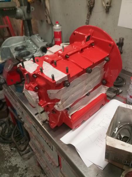

Ce matin, j’ai ajusté et polie le carter côté passager.
Faut que je me motive pour faire l’autre côté… :slightly_frowning_face:
Je fais ça vite fait, pour éviter la peinture.
Déjà que les blocs alu rayonnent moins que ceux en magnésium, avec la peinture en plus, ça serait pas une bonne idée.
Vous allez me dire : pourquoi polir ?
J’ai horreur des surfaces rugueuse qui gardent la merde.
Si c’est lisse, c’est toujours propre. :wink:

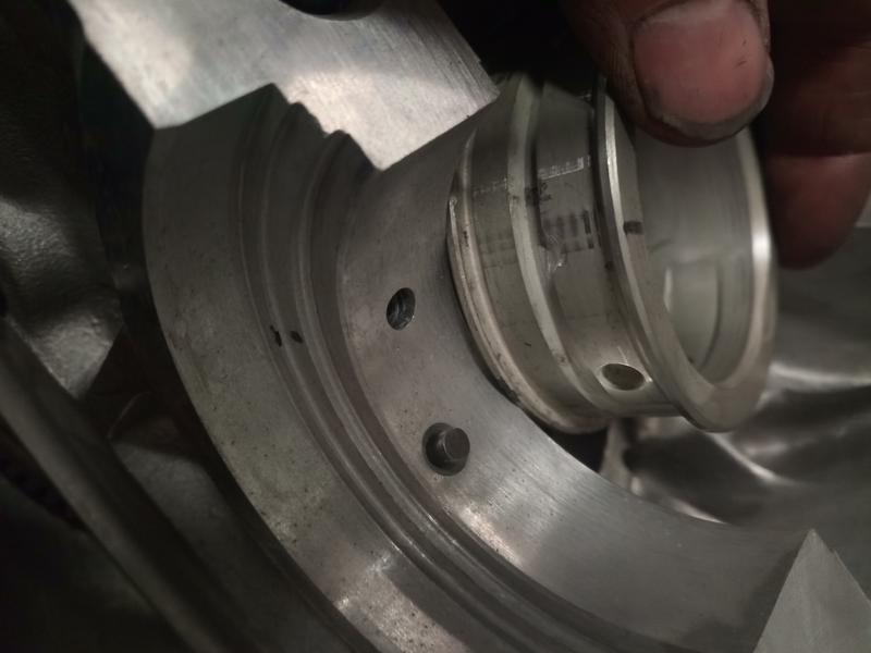

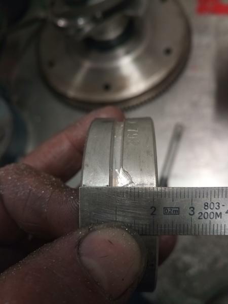

j’avais 2 coussinets kolbenschmidt NOS en taille standard qui sortaient je ne sais d’où !
coup de bol, ce sont les 2 qui sont coincés par le volant moteur, et par la distrib.
j’ai donc prévu de monter ces très bon coussinets, et de ne mettre les neufs (qui sont généralement moins bien) que là où je n’ai pas des NOS

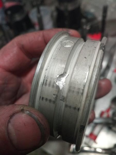

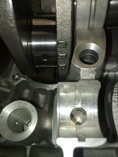

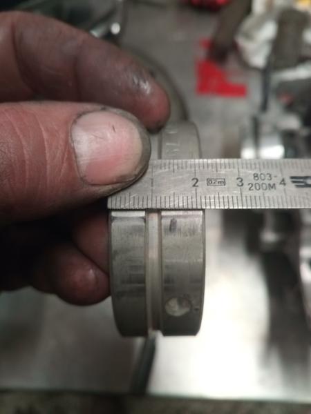

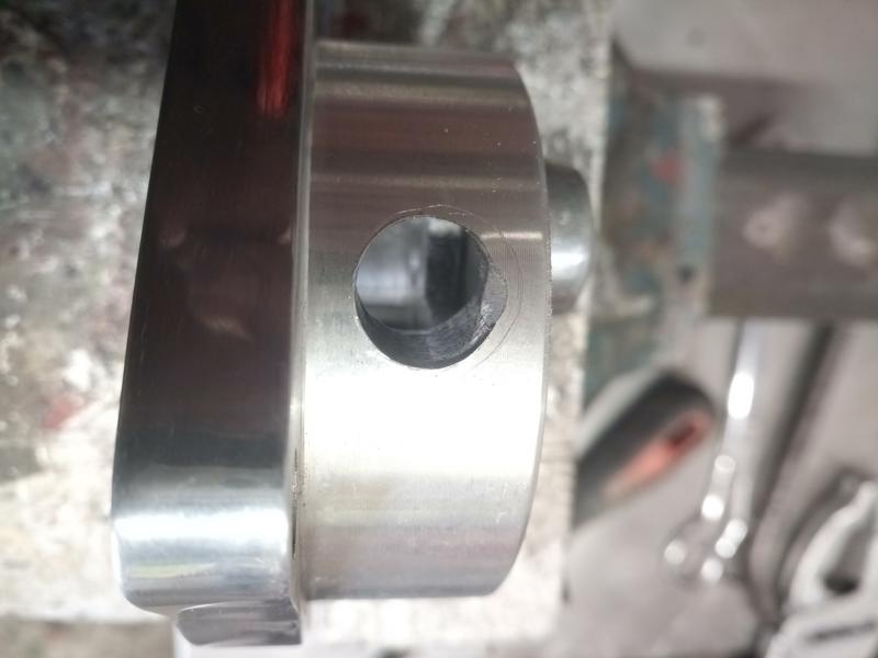

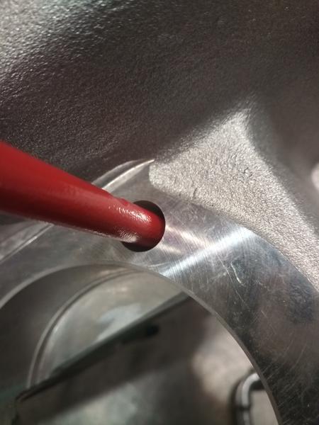

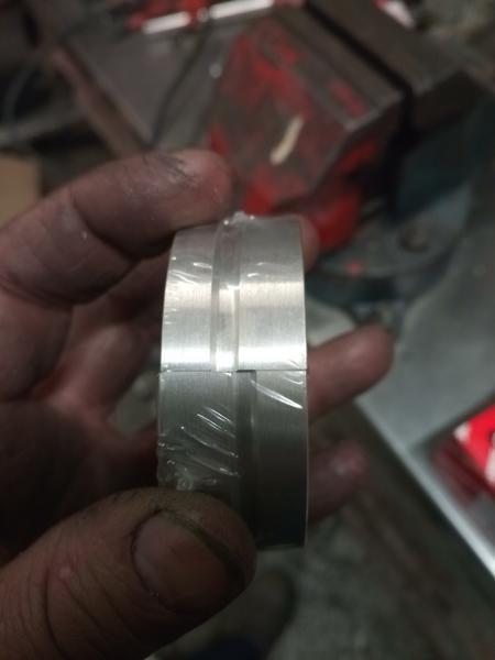

Je mesure la position des trous d’arrivé d’huile…oups, c’est à coté de la rigole de circulation d’huile.
c’est un coup à tout casser ça !
un coup de dremel sur les coussinets et hop, la circulation est rétablie.

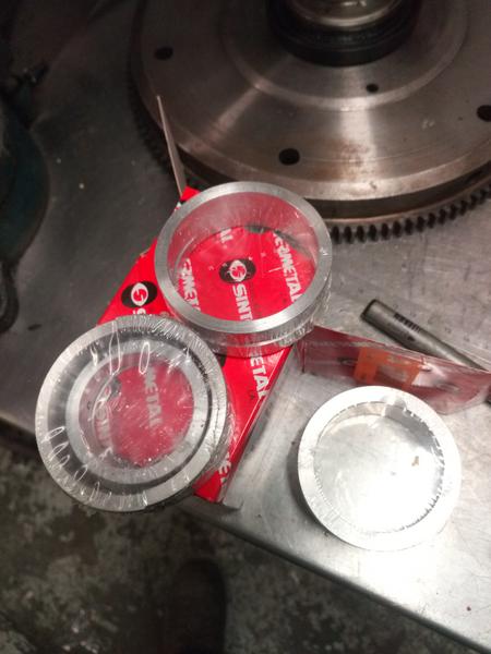

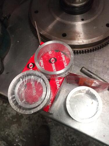

là je me dis qu’il serait bien de déballer les coussinets neuf, pour faire de même.
arg ! c’est quoi cette merde ?
tout de l’alu, pas de traitement…je monte pas ça sur mon beau moteur tout neuf.
je contact serial kombi…pas de probleme on te les change…
je les reçois la semaine prochaine.
tout les fournisseurs sont en rupture de coussinets de qualité, ça devient inquiétant .

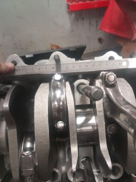

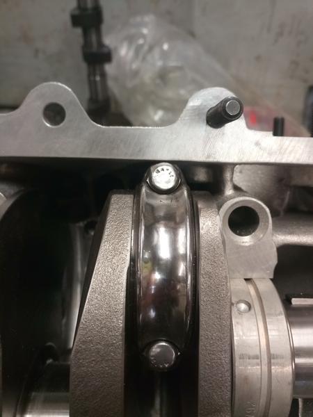

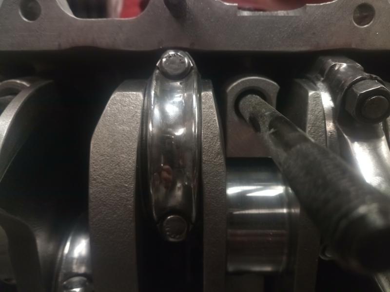

Ce qui est marrant, c’est que les écrous de bielles passent sans contact sur le demi carter droit.
Côté gauche, la fonderie est plus épaisse, j’ai dû limer un paquet.

Sympa tes coussinets au teflon…l huile c etait avant.
Pour de la piece neuve ca fait peur…
C’est assez dingue que des pièces sortent comme ça d’une usine, aucune fierté les gars :roll_eyes: , d’un coté on met une précision au 1/10ème de mm, de l’autre on fait deux rigoles qui sont décalées de plus de 2 mm.
Je crois que c’est malheureusement courant d’avoir à faire des larmes entre la galerie d’huile du bloc et le coussinet, surtout que l’huile se prend déjà un virage à 90°

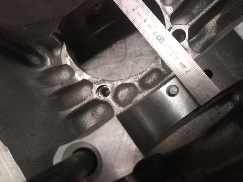

Sur ta photo on dirait qu’il y a pas bezef entre la vis de bielle et le carter, tu peux pas mettre un peu plus de marge? avec les jeux dûs à la température, je mettrais un poil plus de passage, je sais pas combien les Feller / Loic and Co mettent…
1mm
Ils y sont.
Faut tout vérifier quand tu montes un moteur.
Rien ne va de soit.
Alors quand tu commences à chercher des chevaux, en montant des pièces performance, ça devient un puzzle avec des pièces qui vont pas ensembles.
Le moindre truc que tu fais pas gaffe, et c’est la fiabilité qui s’en ressent.
Je confirme, 1mm mini entre les bielles et le bloc.
