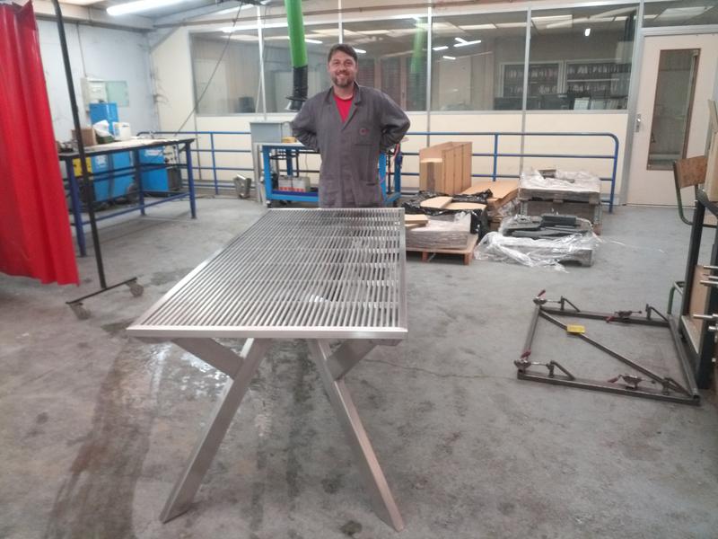

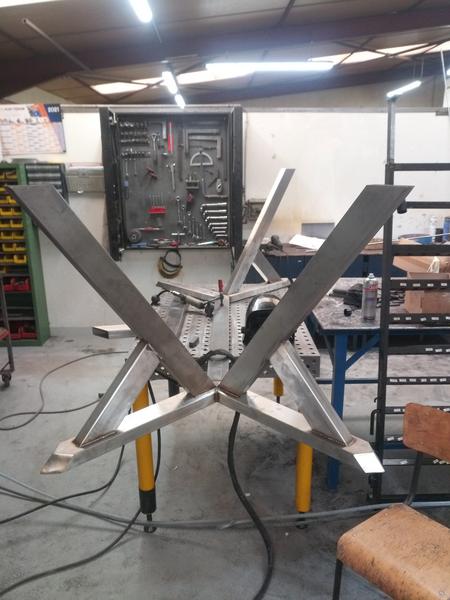

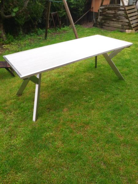

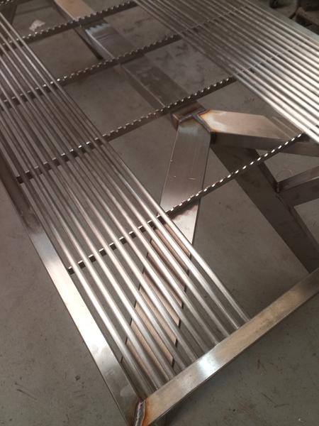

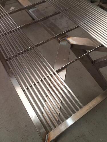

ici ça bosse dure, j’ai fini ma table de jardin en inox.
quel boulot, mais le résultat est terrible. :open_mouth:

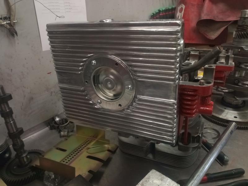

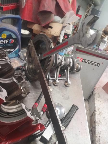

une fois fini, j’ai pu me remettre sur mon moulin.

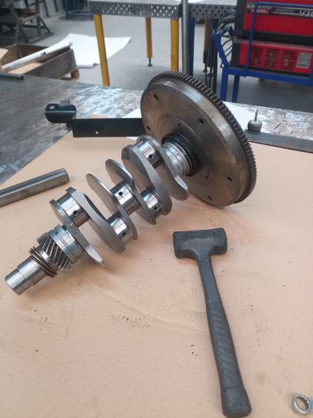

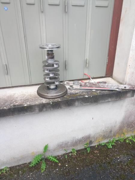

j’ai remonté les pignons sur le vilo.

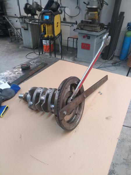

remonté le volant.

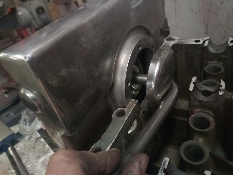

afin de pouvoir le serrer j’ai fabriqué un fer plat se fixant sur les M8 de l’embrayage.
grâce à ça, j’ai pu contrôler mon jeu entre le palier et le volant.
Ensuite j’ai rallongé mon tube d’aspiration d’huile, à cause du carter supplémentaire.
j’ai une tôle anti-dégeaugeage qui traine, je vais la mettre.
C’est pour bientôt la table en série spéciale VW Camper ? Parce qu’il y aurait des clients !

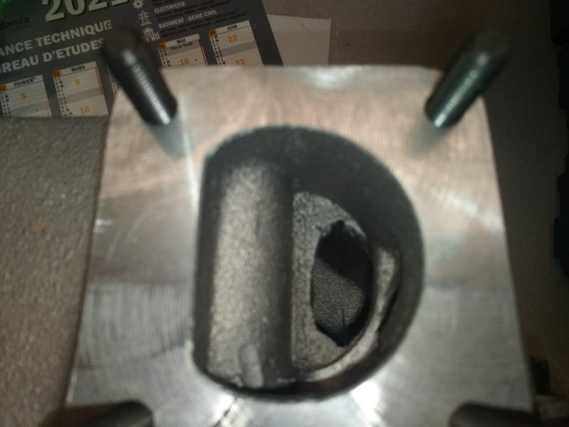

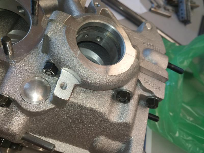

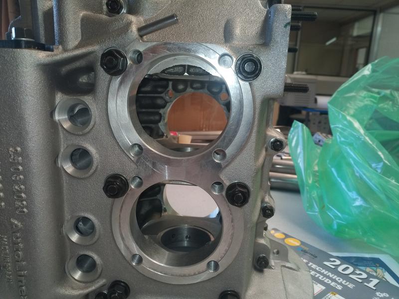

poum poum poum, je nettoie mes poussoirs neuf, plein de graisse de stockage, je fais la petite fentes à la disqueuse pour la lubrification, je ponce les bavures, nettoyage à l’essence,une goute d’huile, je monte et !!!

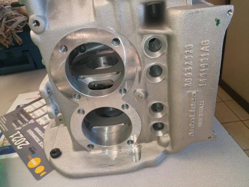

bigre, il y a bien du jeu ??? :open_mouth:
les 8 ont un jeu axial important qui ne me parait pas normal.
je mesure les poussoirs au palmer, 18.97, donc pile poile dans les tolérances 18.96-18.98

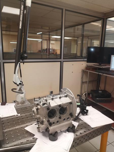

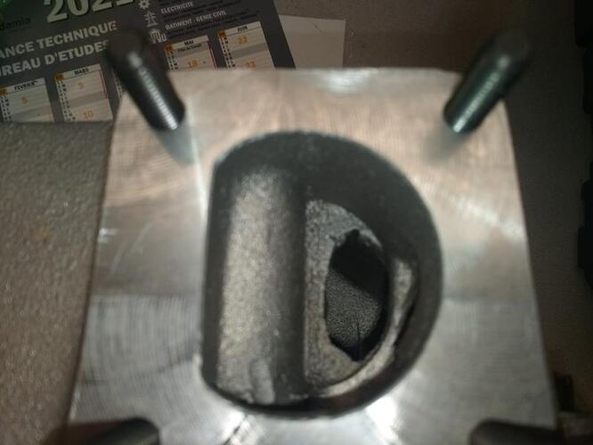

La mesure du bloc est plus acrobatique.

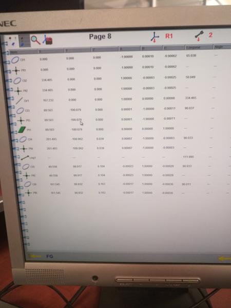

j’ai embarqué le 2eme demi bloc ce matin, mesuré au Romer.
verdict de 19.16 à 19.19
sur le net j’ai trouvé que la tolérance maxi était 19.05
Donc je suis aux fraises
de suite j’ai pensé aux poussoirs « light » qui ont une bague emmenché en force, et un poussoir plus petit, genre Ø14
chez Slide et mecatechnic , il n’y en a plus.
que faire ?
fait chier, mon bloc est tout beau peint, et un bloc neuf c’est 900 balles.
ha ! si tout pouvait être aussi simple qu’une table de jardin :slightly_frowning_face:

Je n’ai pas tout compris… :roll_eyes:
Sur les photos de tes blocs, tu peux dessiner une flèche pour montrer de quelles mesures il s’agit, je m’endormirai moins bête :laughing:
Stylée la table, surtout les pieds!!!

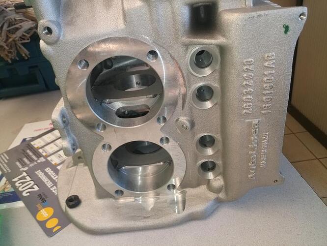

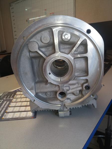

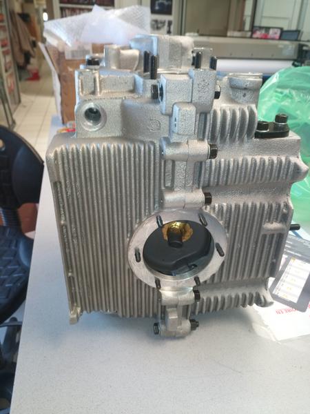

Pour en revenir au bloc, j’en ai acheté un neuf en alu chez serial (mon fournisseur préféré).
je ne le peindrais peut être pas.
car l’alu…ça se polie :grin:
l’ancien bloc, je le garde sous le coude, si des fois je trouve une solution, ça fera un moteur de dépannage

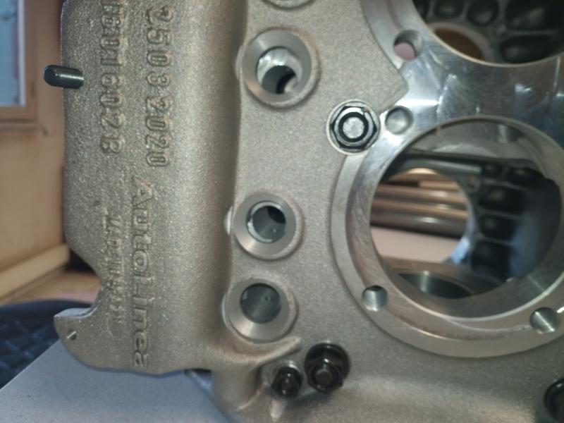

Pour en revenir au combi, je reçois mon bloc demain.

mon bloc arrive aujourd’hui.

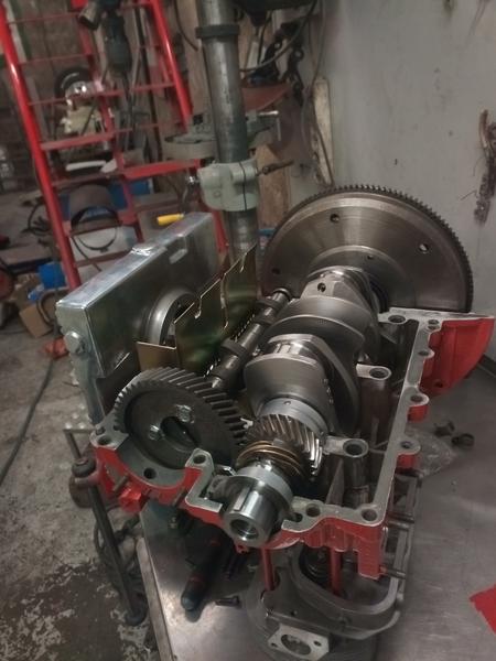

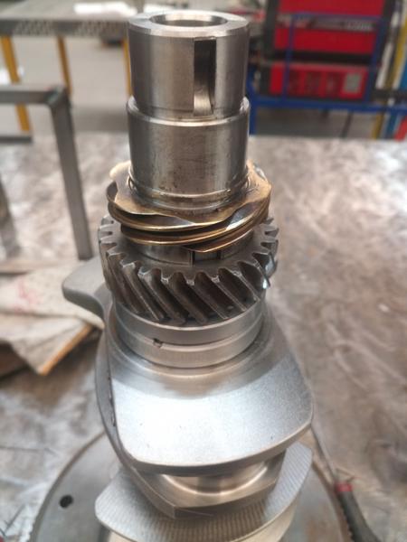

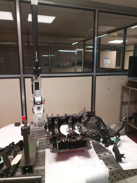

ce soir je reste au boulot, pour faire une métrologie complete du bloc à la tridi.

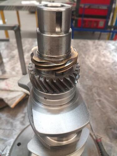

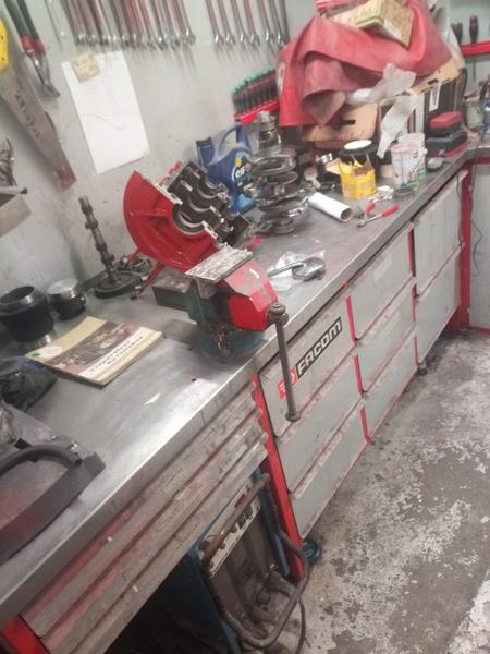

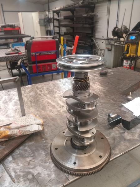

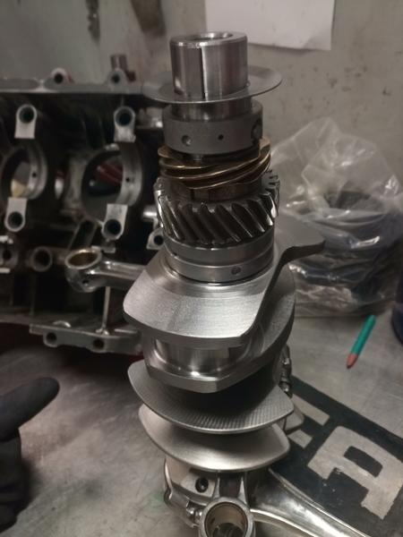

ce midi je démonte le vilo, pour pouvoir le passer à la presse ce soir chez Florian, afin d’enlever la distrib.
Oui les coussinets sont différents pour le nouveau bloc, et il y en a 2 de coincé par le volant et les pignons.
Donc j’ai apporté clef de 36, et pince à circlips ce matin.
