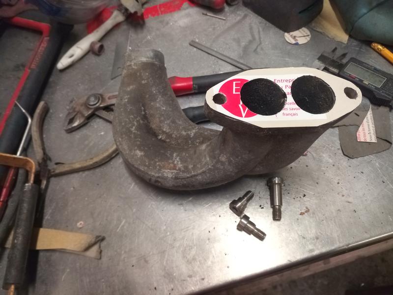

L’idée c’est d’enlever la buse pour augmenter le diamètre intérieur. Et jouer un peu sur les gicleurs.
Et au passage, agrandissement du « Y » dans les cornes d’admission, si tu es en double adm :

CORNE DE,1600…LES 1300 sont plus petites en flux en double admission

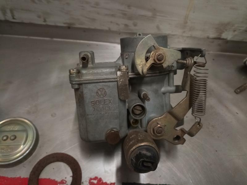

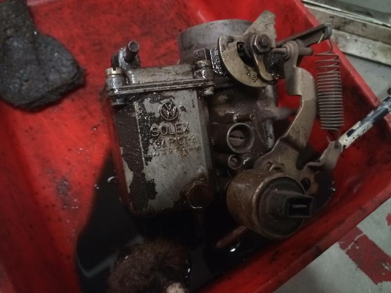

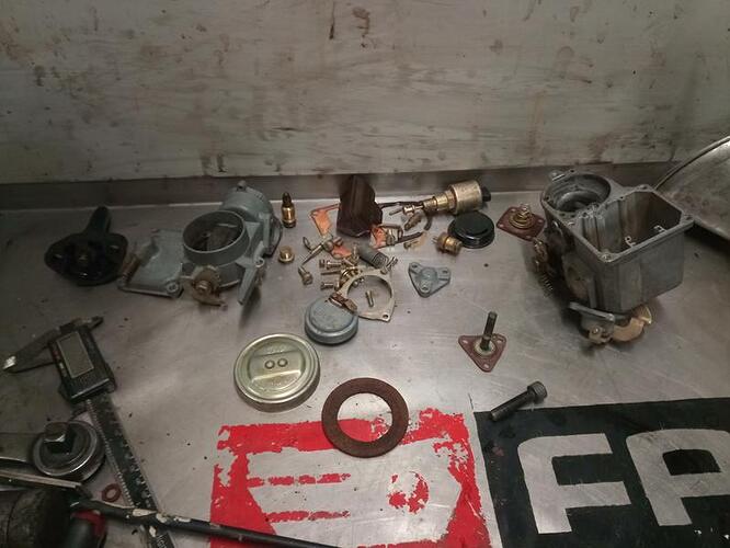

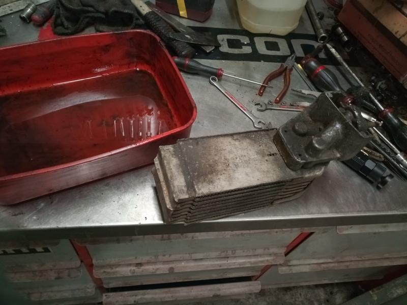

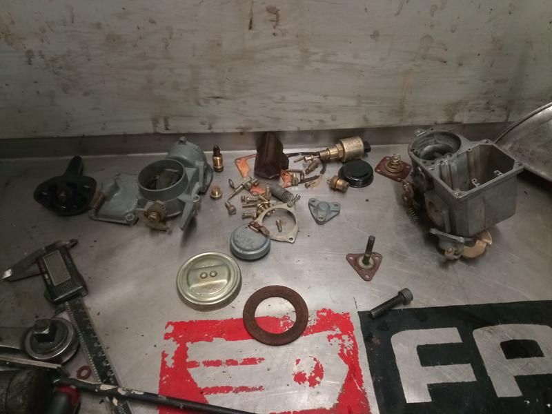

Sinon hier j’ai bien nettoyé mon carbu.
Il est en morceaux sur l’établi, si j’ai la motiv, je le remonté ce soir.

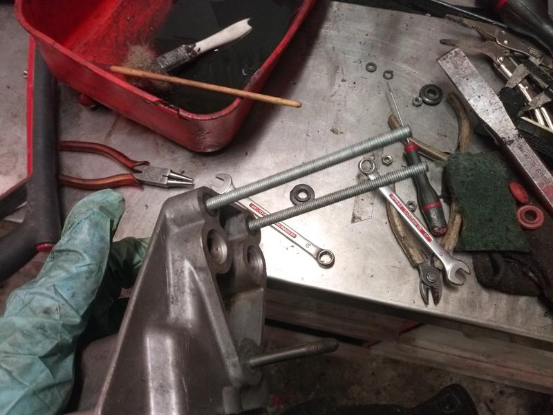

J’ai nettoyé aussi tout un tas de petits trucs, et j’ai démonté le pied d’alternateur.

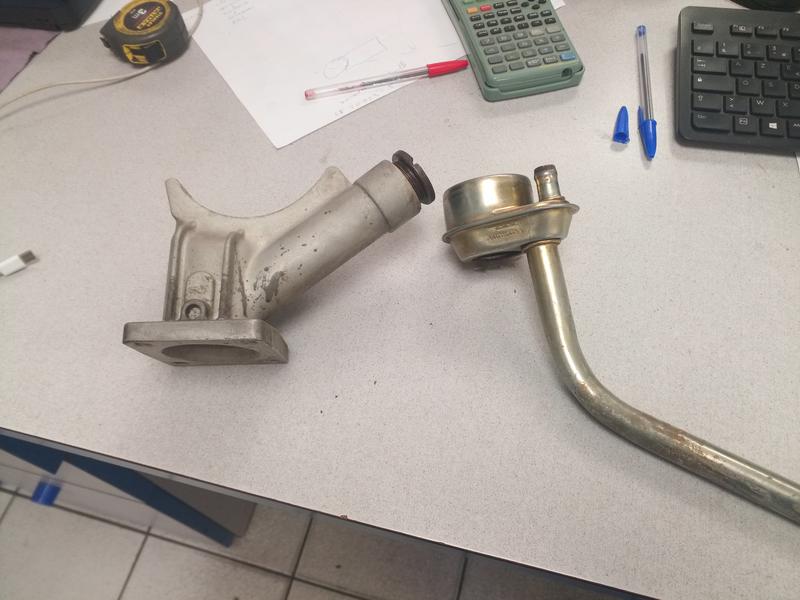

Chaque fois que je remet de l’huile, je peste après VW qui a conçu le remplissage le plus débile du monde, sur l’auto la plus fabriqué au monde… vraiment des cons :imp:

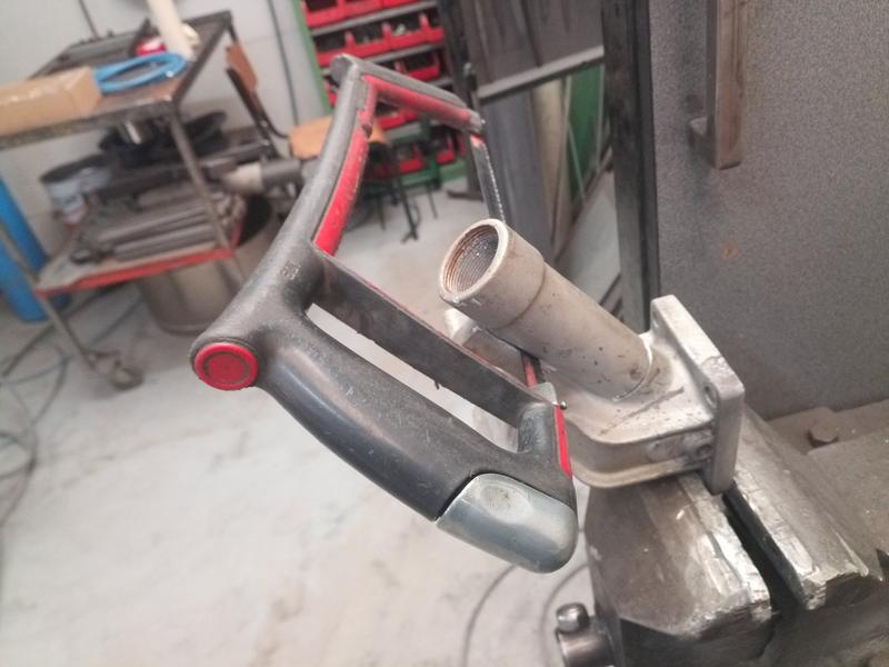

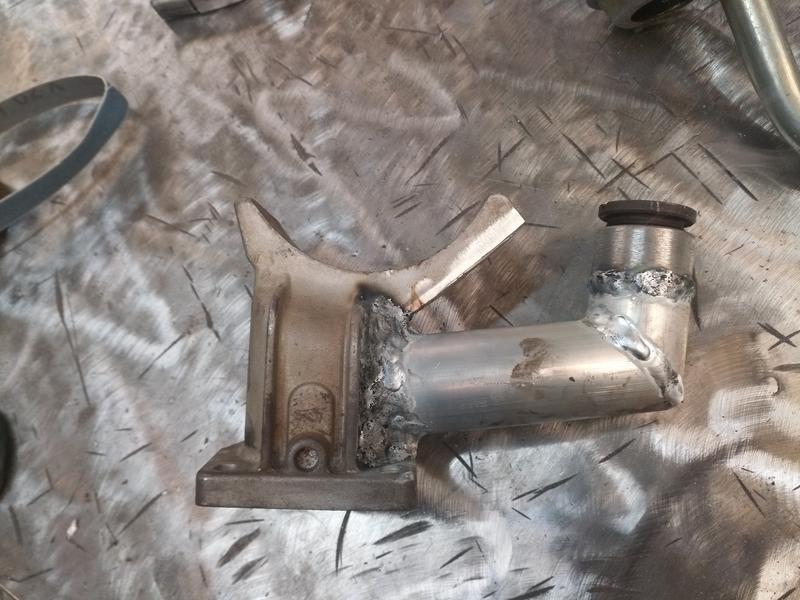

Je comptais mettre un bouchon de remplissage d’huile contre coudé, mais à y regarder de plus prêt…

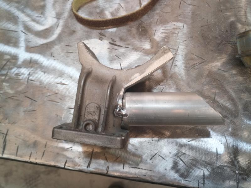

Je vais couper le remplissage d’origine, et le greffer plus bas et à plat.
Ça va bien m’amuser demain midi… :grin:

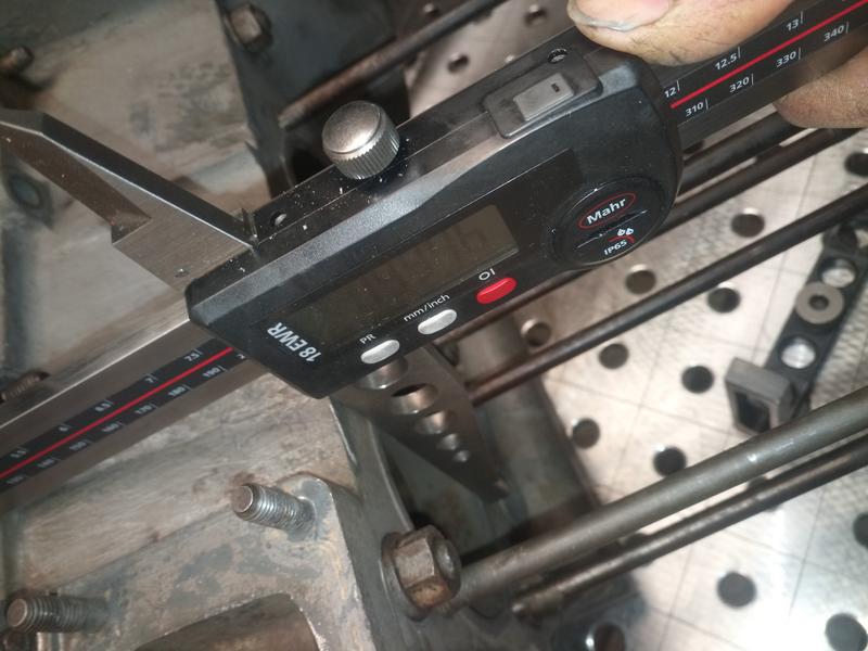

j’ai juste un petit pied à coulisse numérique d’un mètre…
et un bras Romer à 46 000 euros !
comme tout le monde :grin:

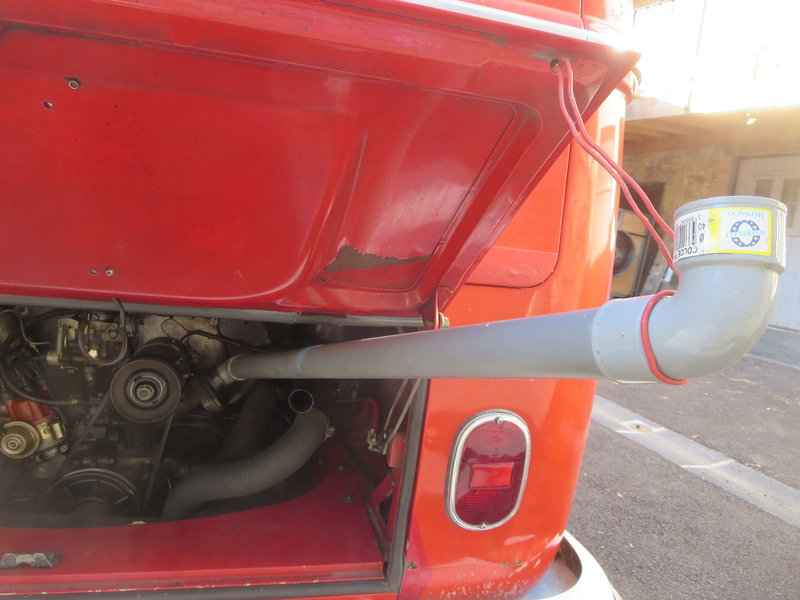

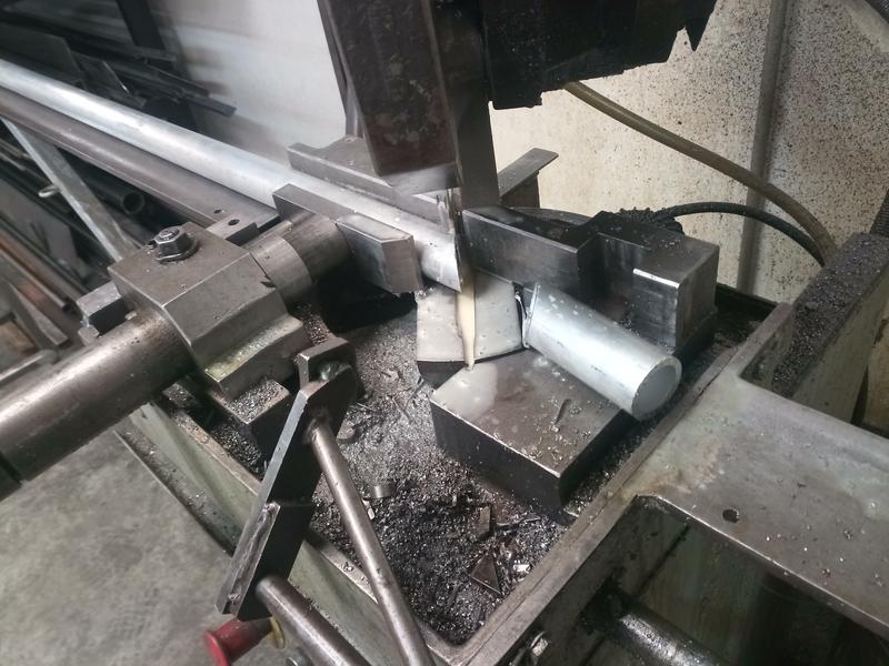

ha ha ce matin, l’air de rien, j’ai farfouillé dans le stock de tubes alu.
on est pas très riche en alu ici.
coup de bol, j’ai dégoté une barre de 3m en Ø40x5
nickel pour mon remplissage d’huile.
j’ai le plan en tête, ça va être facile.
hé hé, la belle invention que voila.
d’ailleurs c’est bizarre que ça n’existe pas tout fait! :roll_eyes:
ma version cheap :laughing: :laughing: :laughing:

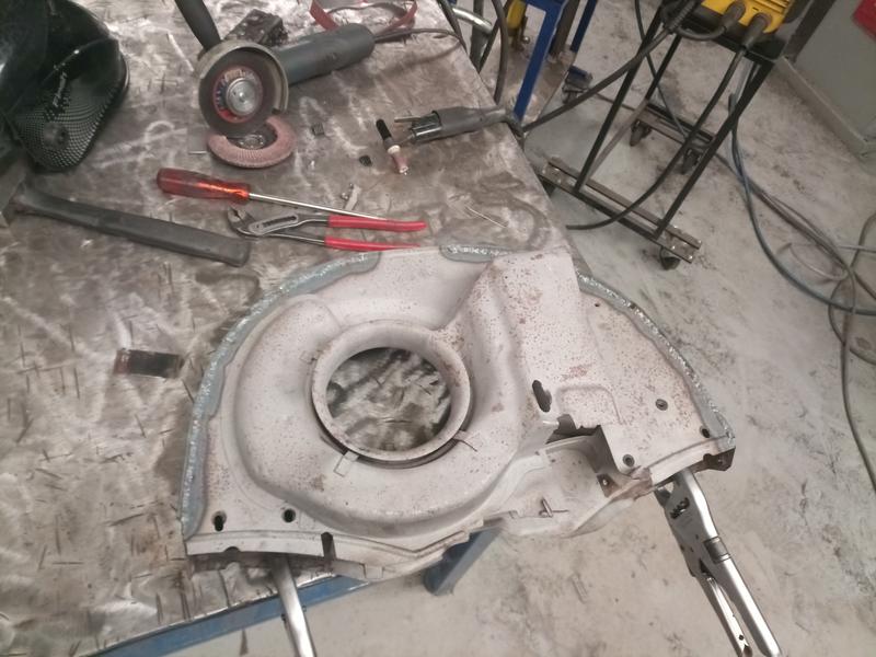

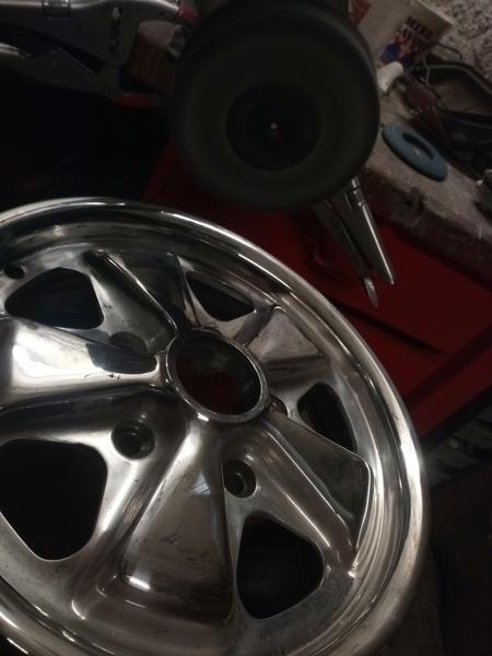

Sinon de mon côté, hier soir j’ai avancé sur le polissage de la roue de secours.
J’ai fais tout ce qui pouvait être fait au touret.

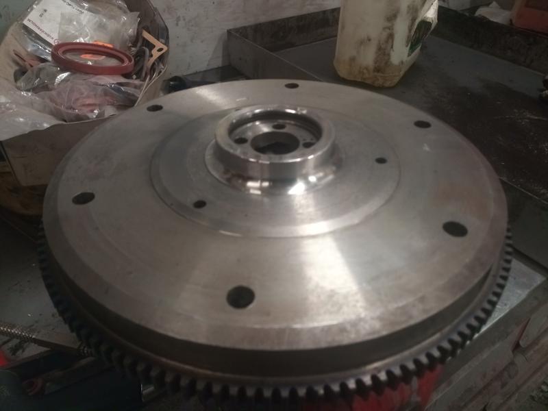

Ce matin c’était nettoyage du volant moteur, Florian m’a prêté le gabarit de perçage pour le passer en 8 pions.

Je finirai ma jante ce soir devant la télé.
Le belgom c’est pas bruyant.
Tous les jours un petit peu, c’est comme ça qu’on avance.
Bon c’est pas tout ça, mais faut que j’aille acheter du PVC en 40 et du chatertonne, je vais suivre les bons conseils de mes amis. :grin:

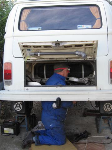

Le tube de remplissage bien en place … (je vous parle d’un temps que les moins de 20 ans … )
Pierre, tu sais que tu n’es pas obligé d’enlever le moteur pour juste refaire le niveau d’huile, non ? :grin: :grin:
Et pis c’est vachement classe… :grin:
Vous verrez demain ce que j’ai bricolé… ça fait plus d’origine, et moins bricoleur du dimanche après-midi.
D’ailleurs pierrox, le site wetransfer voulait plus fonctionné vendredi après midi, je voulais t’envoyer les photos du pied d’alternateur.

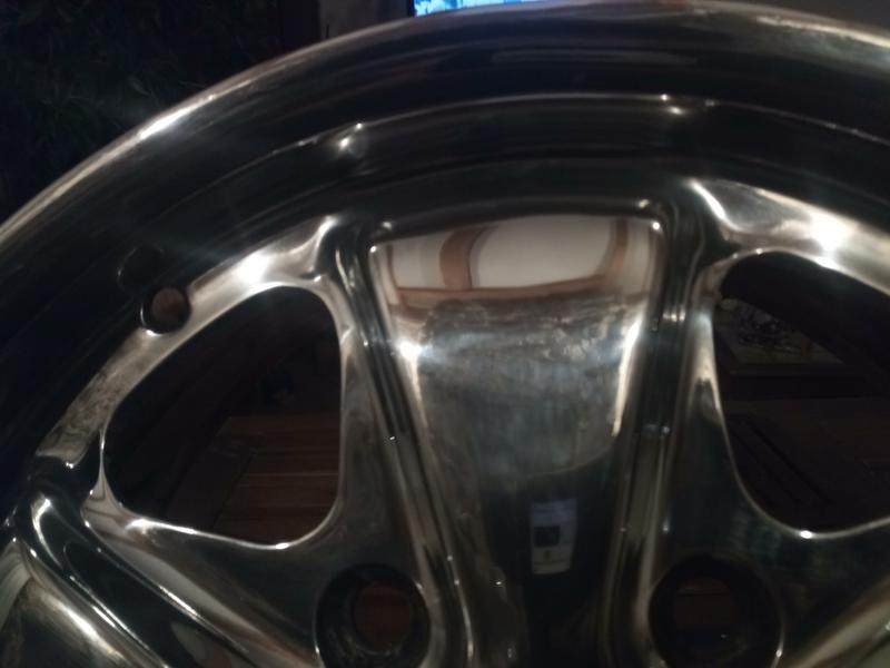

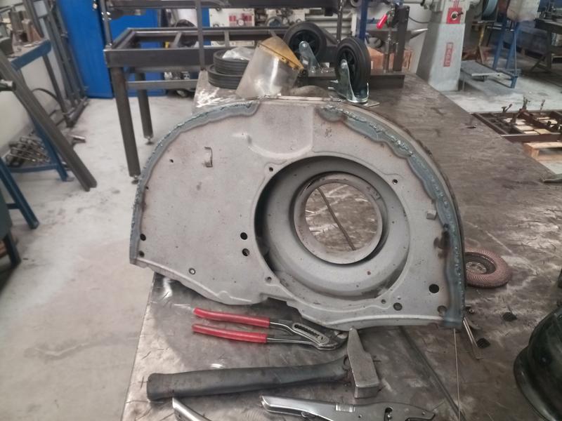

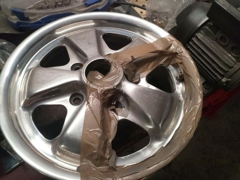

Sinon hier soir j’ai fini de polir ma fuchs roue de secours.
Franchement, la réparation est invisible.
On distingue une différence de brillance, car le métal d’apport brille plus, mais je pense être le seul à le voir. :open_mouth:
Trop bien, même sur la face interne, on voie rien.

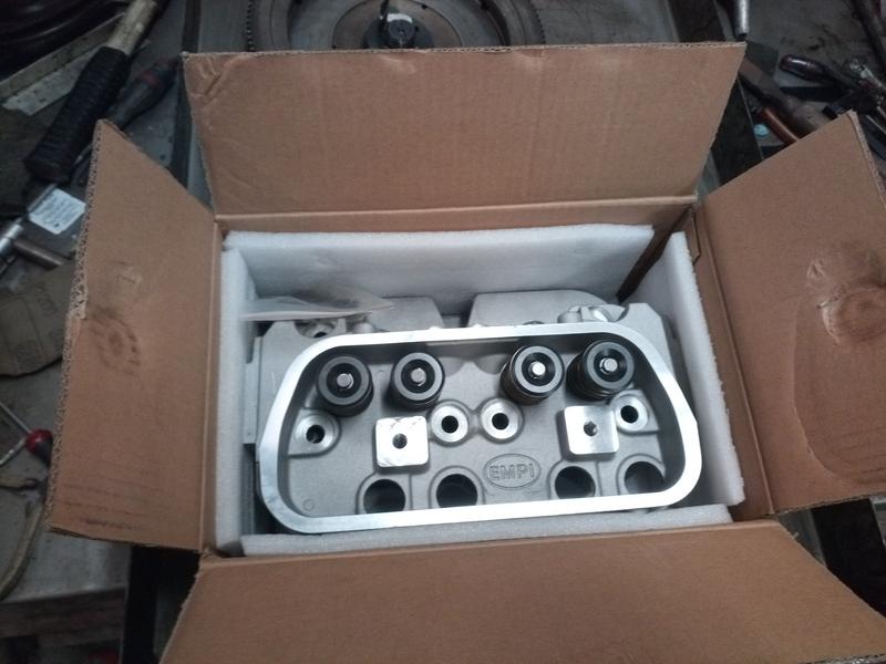

J’ai reçu mon colis de chez mécathechnic.

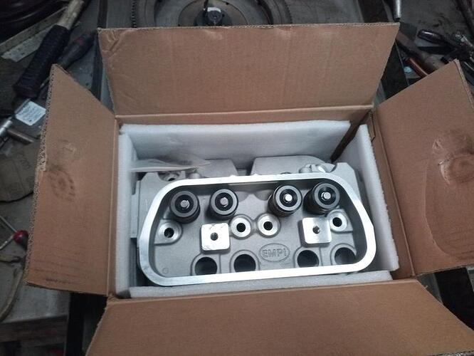

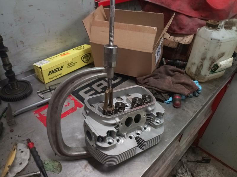

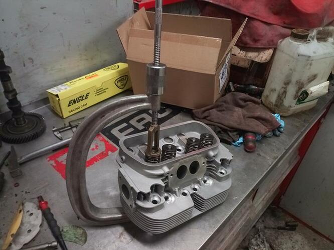

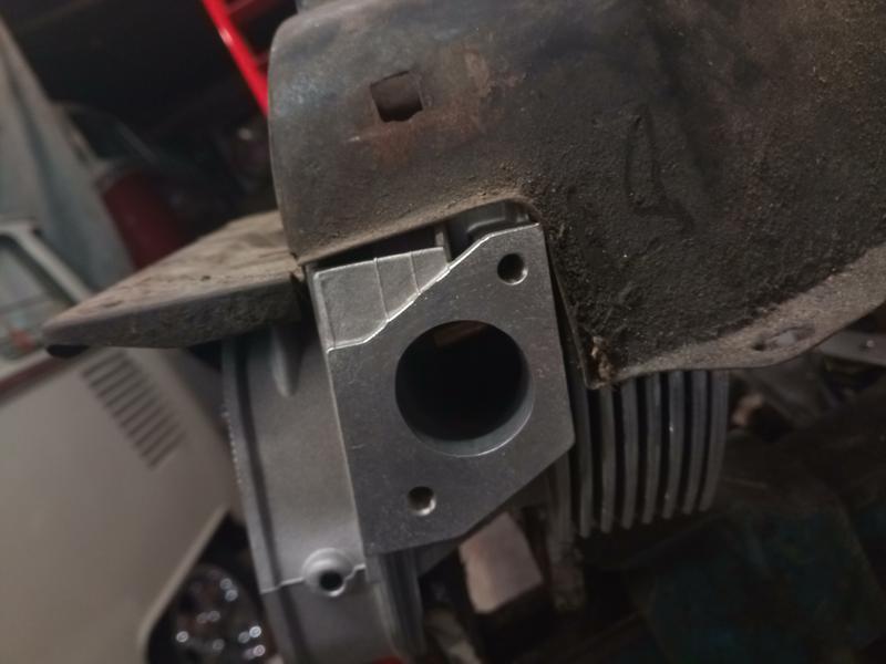

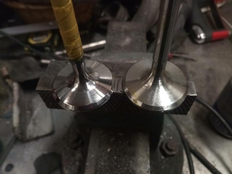

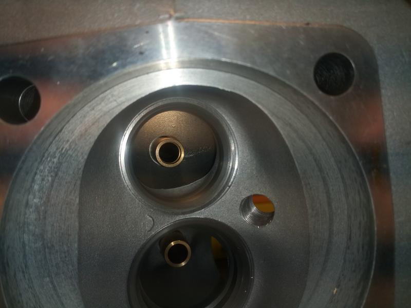

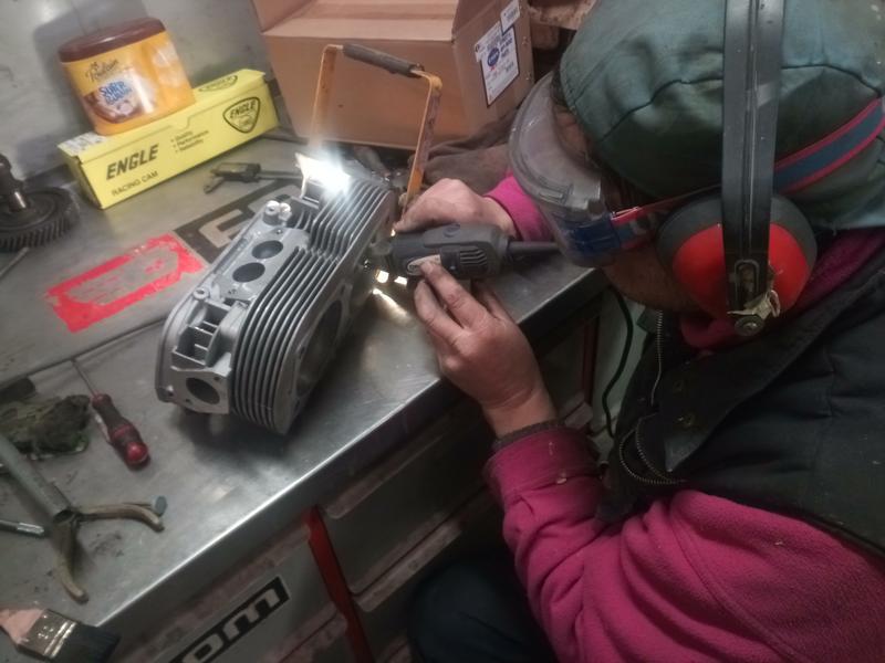

J’ai inspecté les culasses Empi en 40*35.5
Franchement du beau matos, mais surtout pas les monter tel que.
Les soupapes sont même pas rodés.
Les conduits sont pleins de bavures…
Mais il y a épais en matière, ça fait plus qualitatif que les culasses d’origine.
Donc réservé aux magnas du dremel.

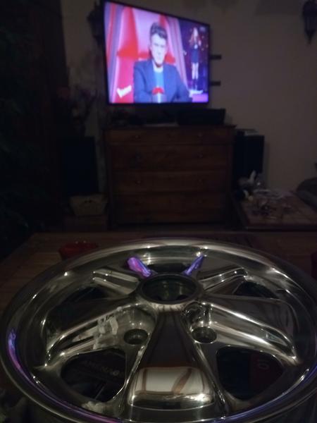

Attention les images qui suivent peuvent choquer, on y voit Davy qui astique devant la télé.
heureusement que devant le mot « astique » tu n’as pas mis un : s’
:wink:
Et oui, je concède un peu de temps à la vie familiale.
frotter au belgom ne demande pas trop de concentration, ça en fout pas partout, et ça fait pas de bruit.

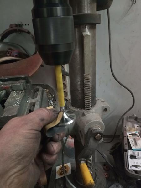

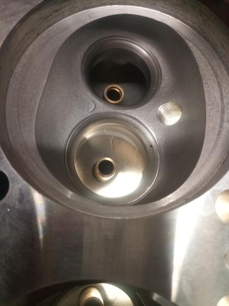

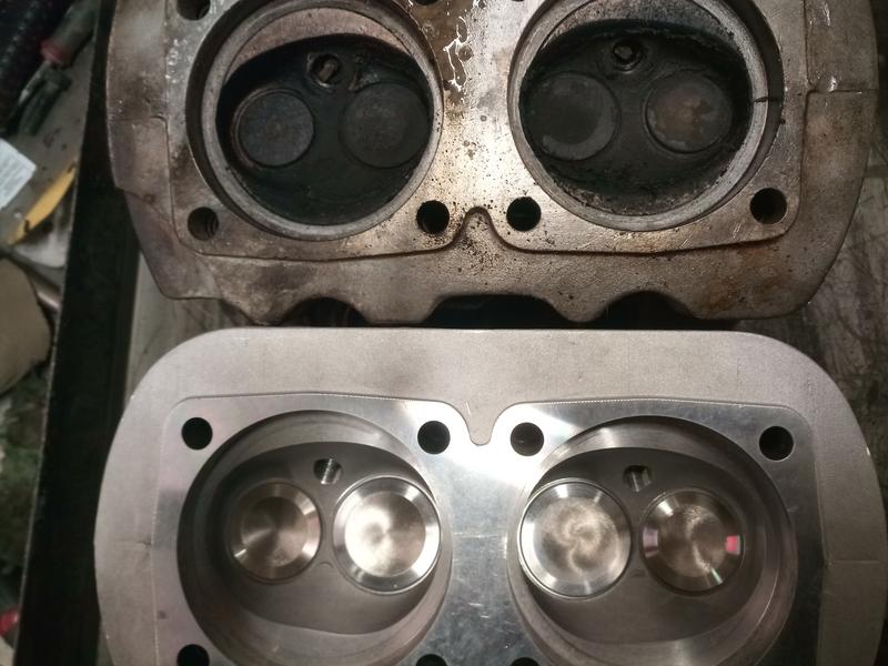

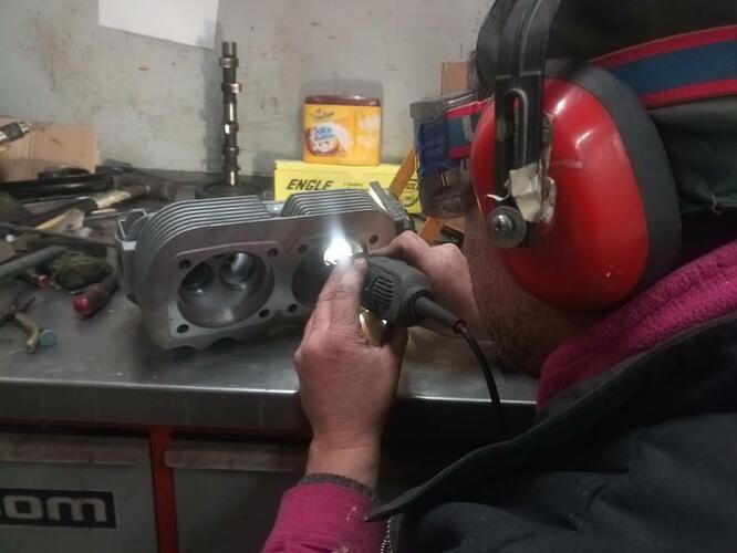

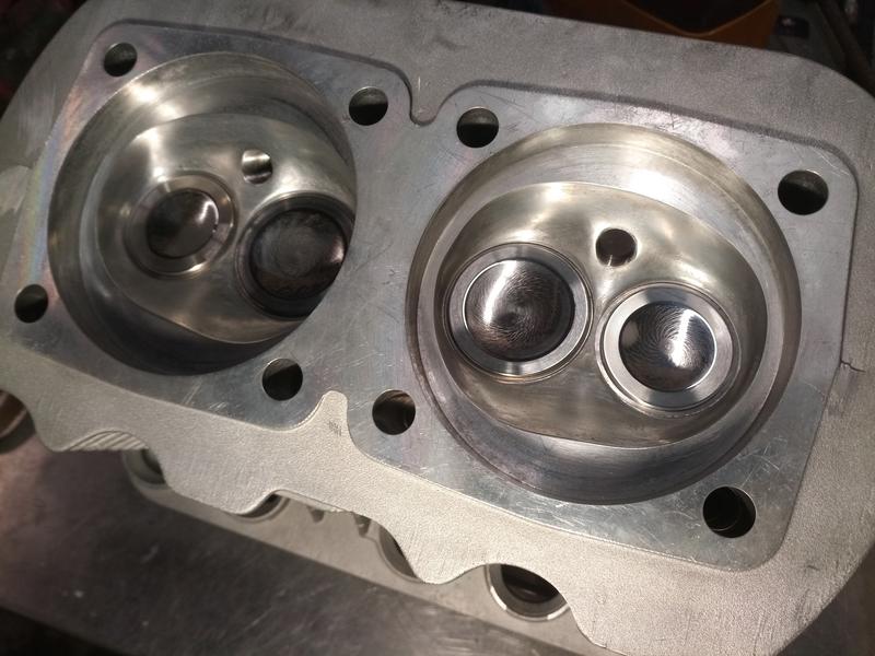

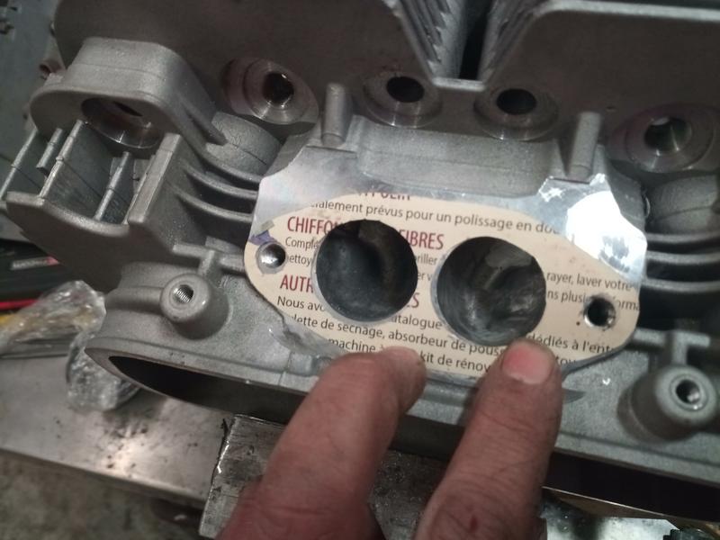

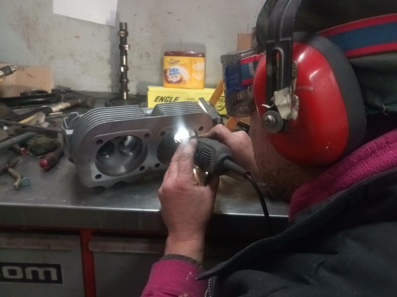

sinon depuis samedi, j’ai bien avancé le polissage de l’intérieur de la 1ere culasse.
y a du taf quand même.

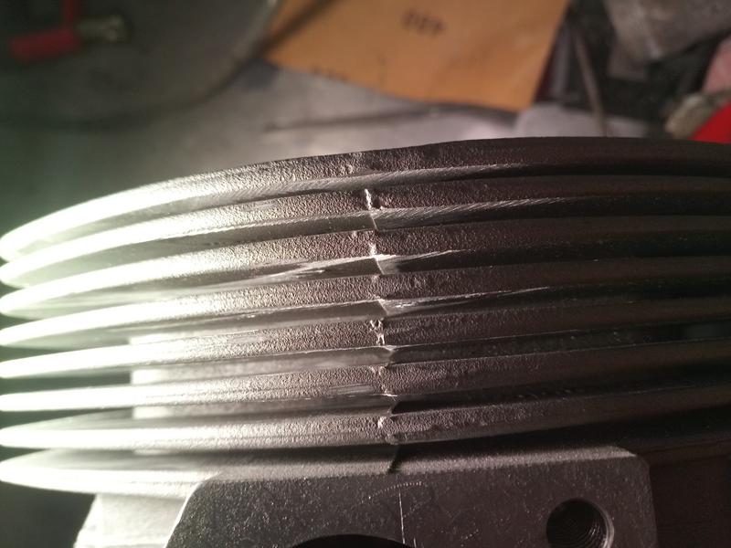

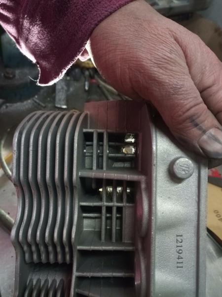

de même les trous des ailettes sont mal moulés, l’air peut pas passer pour refroidir.
:open_mouth: Je me disait que quand même c’était du travail de cochon ces culasses Empi. :imp:
par acquis de conscience, j’ai jeté un œil sur les culasses d’origine….c’est bien pire.
En plus y a plein de terre qui bouche le peu de trous qui étaient bien fais.
après on s’étonne que ça surchauffe. :thinking:

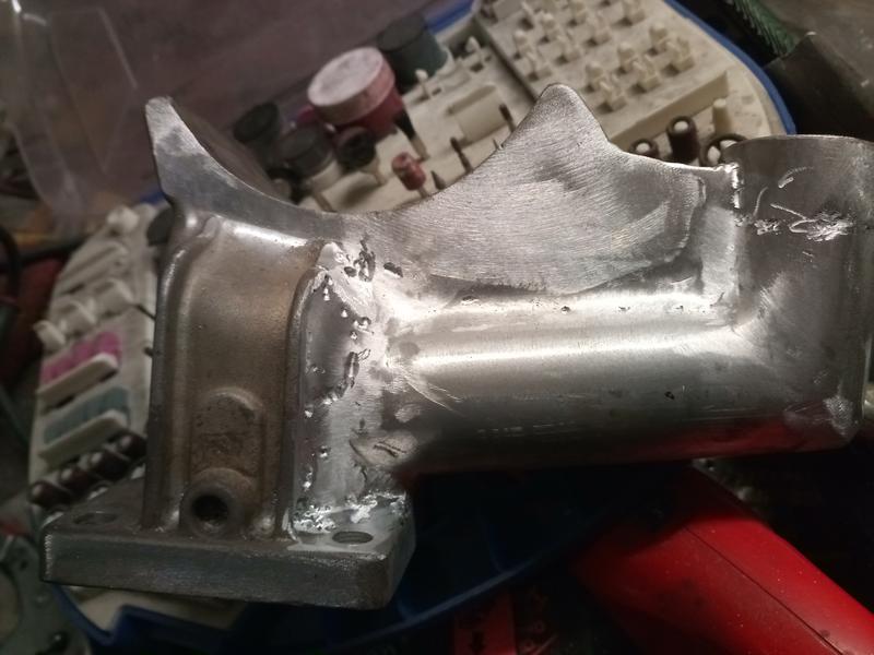

Donc j’ai repercé les passages d’air, limé comme un dingue avec la lime de chaine de tronçonneuse, et d’autres mini limes.

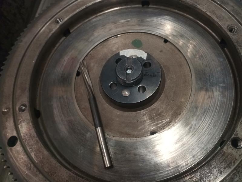

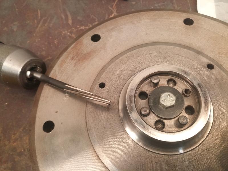

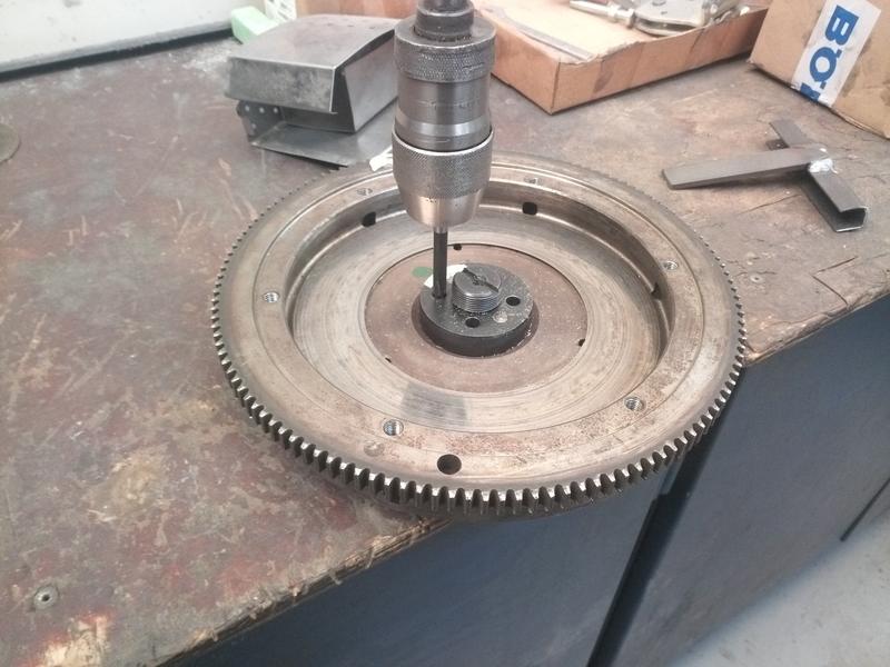

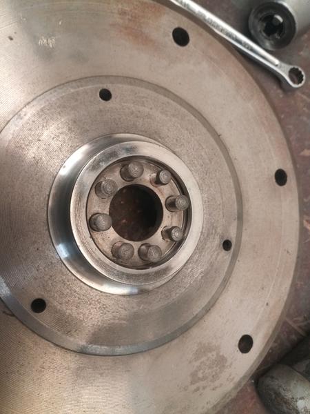

hier midi j’ai percé mon volant moteur pour le mettre en 8 pions.

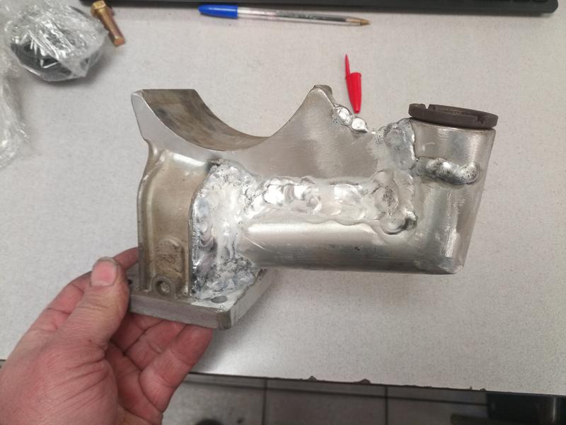

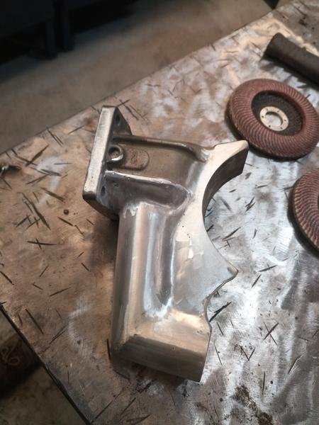

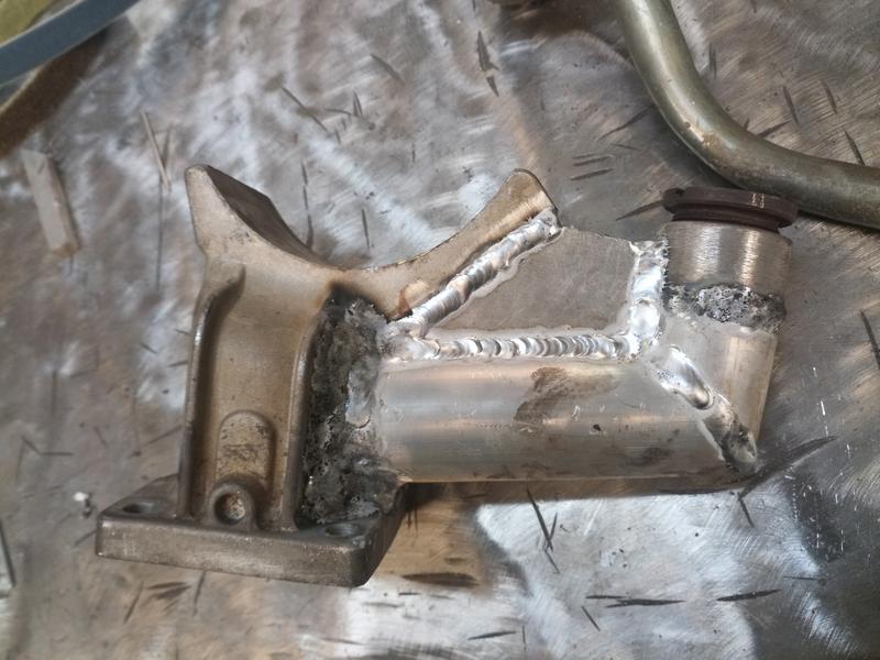

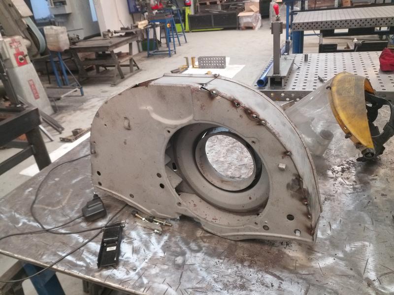

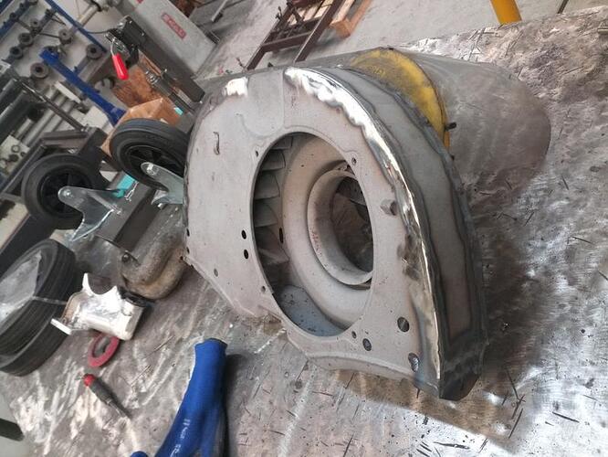

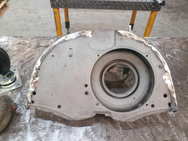

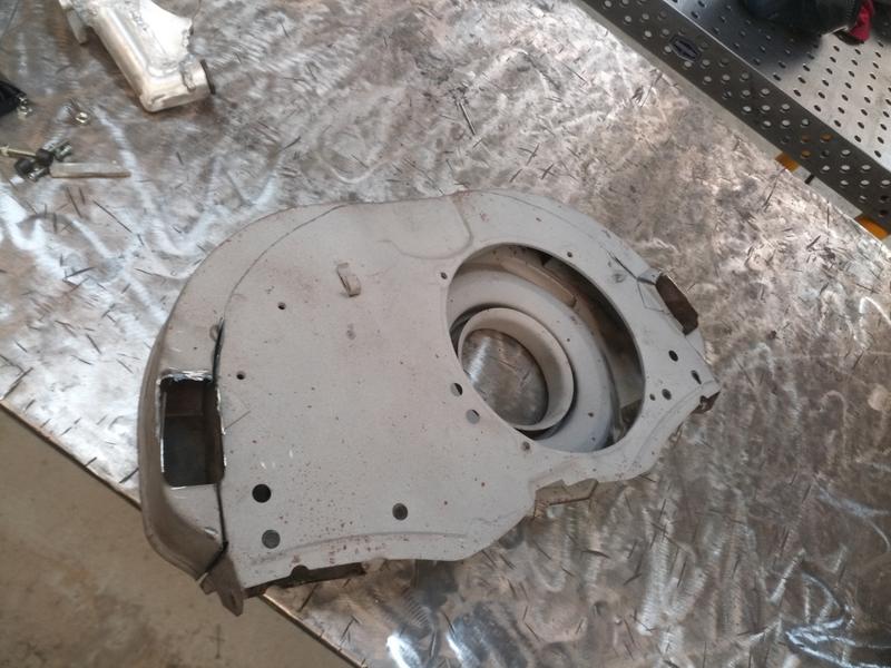

Ensuite j’ai repris en soudure alu le pied d’alternateur, après ponçage, j’avais des bulles qui ne me plaisaient pas.
j’ai rechargé de partout, impec, quand tout à coup la torche m’a pété à la gueule.
le tuyau de refroidissement liquide à explosé, et c’était l’innondation . :astonished:
Oups !
c’est que la soudure alu….ça chauffe à mort.
on l’a démonté ce matin, la torche est morte…depuis je me fais tout petit.
Ah ben voilà des trous de pions, ça manque de chrome mais bon on va survivre car ce sera caché dans le moteur :

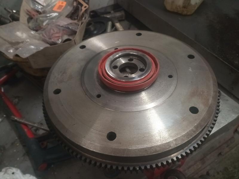

Joint spi double levre ?
Pour le remplissage d huile pourquoi ne pas s inspirer du cb perf ?
surtout pas de double levre.
j’ai l’impression que tout ceux qui en mettent, n’ont que des problèmes avec.
si il y a bien un truc qui m’a jamais emmerdé, c’est bien le joint spi simple lèvre.
et pourtant j’en ai fais des moteurs, et pas forcément avec des composants de 1er choix.
faut savoir les poser, c’est tout :wink:

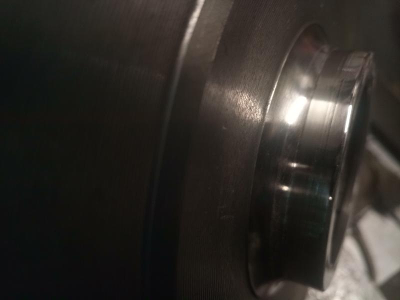

par exemple, vous noterez la photo du volant, où l’on voie que j’ai polie la porté du joint spi.
j’avais poncé une petite cabosse, qui risquait de fendre le joint lors du montage.
une fois en place, c’est hors de la zone utile, mais si tu fais une amorce lors du montage, bin 1000 bornes après, ça fuit.
concernant le remplissage CB, je ne le connais pas.
je fais un truc tout con, celui d’origine mais à plat, tout simplement.
je me suis dégagé un peu pour pas toucher l’alternateur, et mis le plus bas possible pour pas en mettre partout avec mon bidon de 5 litres.

sinon ma 2eme culasse avance bien, j’en suis au polissage, les conduits sont déjà retravaillés.

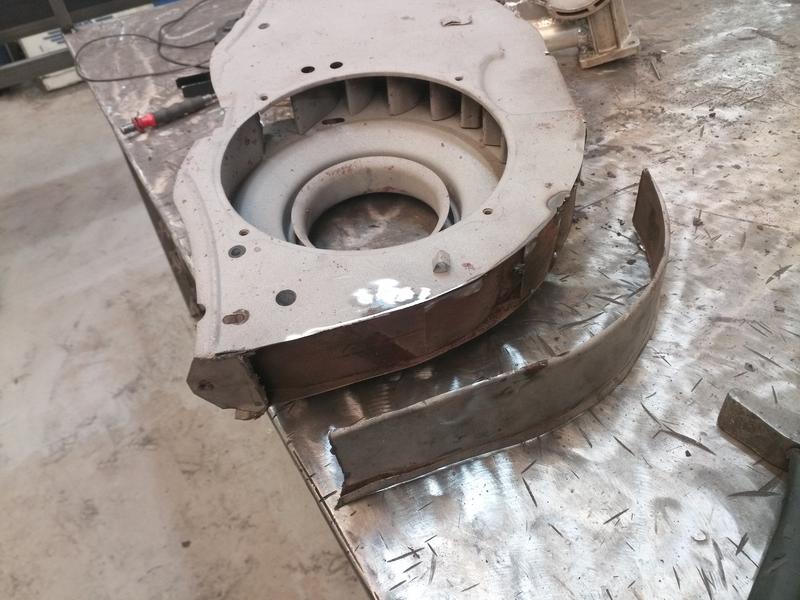

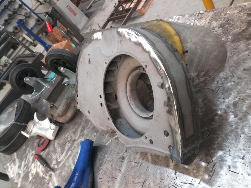

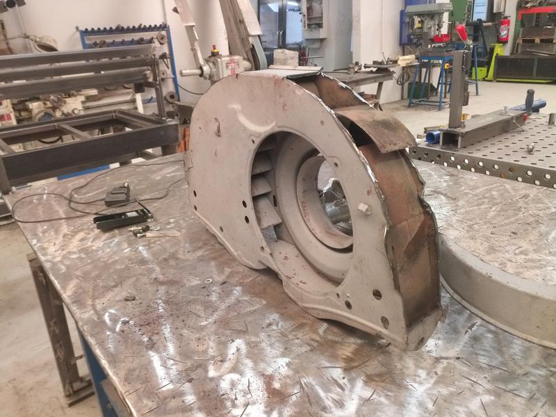

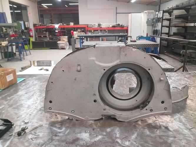

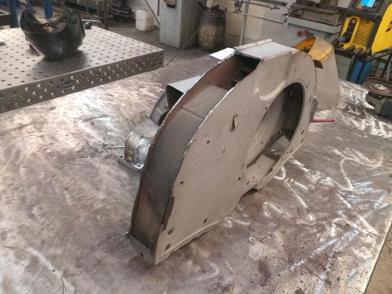

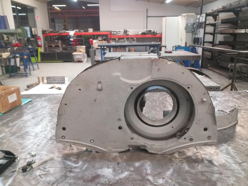

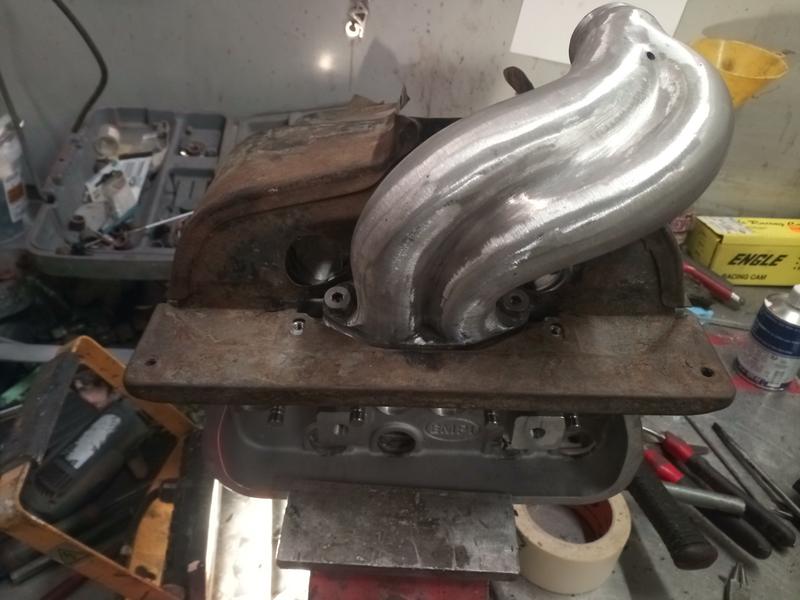

hier midi j’ai attaqué ma turbine…un beau coup que j’ai fais.
je modifie un caisson de turbine standard, avec dog house, en turbine ronde.
ça se fait bien, je fini ça cet après midi.

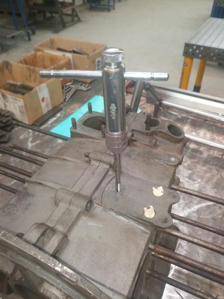

va encore me manquer 4 gougeons courts du bloc et les 2 toles sous cylindre.
les gougeons qu’ils vendent sont trop cher, 100 balles pour la totalité des tiges, alors que j’en ai besoin que de 4, ça fait chier.

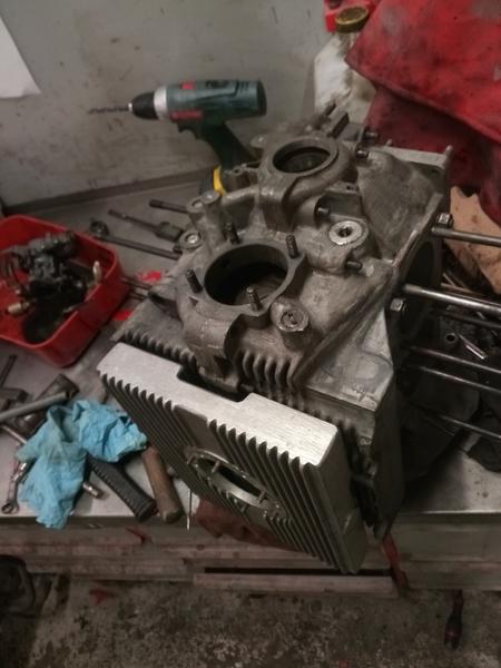

J’ai quand même pu finir la 2eme culasse ajuster sa pipe, mettre le vilo à contrepoids de 76 en place.
Verdict, ça touche pas l’arbre à cames, les bielles d’origine passent en haut contre le bloc.
Mais un écrou de bielle touche le puit du cylindre, et la jupe du piston touche le contrepoids au point mort bas.
Je ne reçois mes pistons en 87 que lundi, j’avais mis un piston cylindre en 85.5 pour essayer.
Démain j’allege les bielles, je les mets au poids
Comme ça demain soir, je ne lime que ce qui touche le bloc.

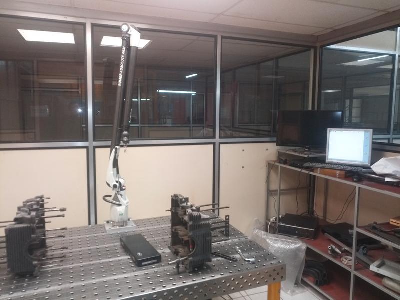

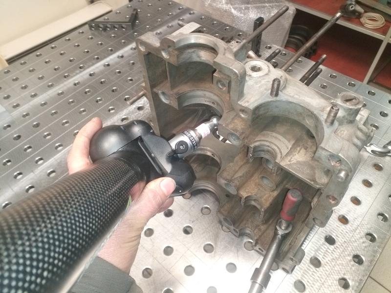

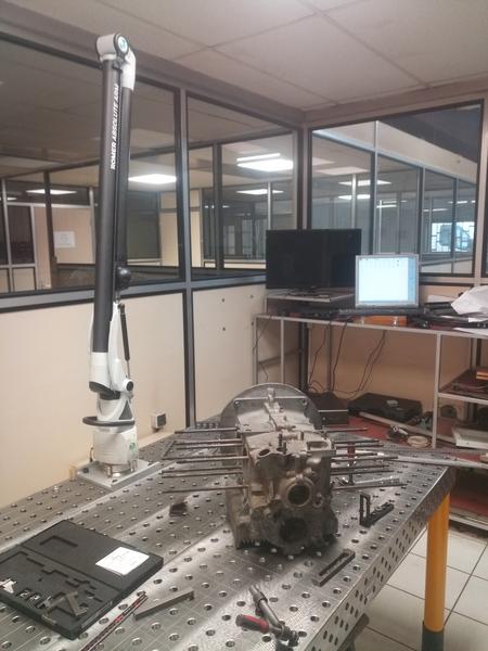

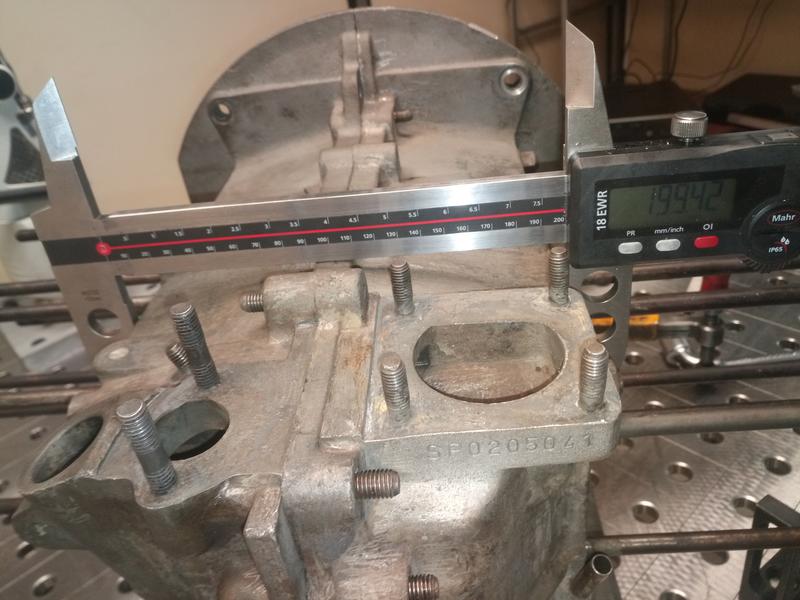

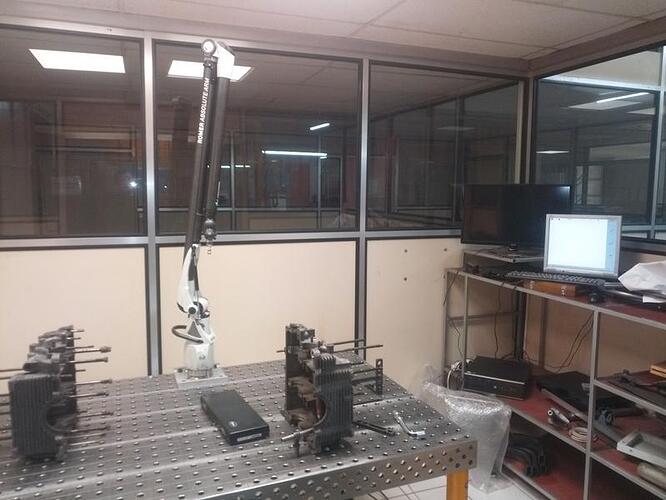

Ha oui, vendredi j’ai passé le vilo CB au romer.
Verdict le maneton centrale a moins d’un centieme de faux rond.
Et les manetons ont un défaut, il y en a 2 d’un côté qui sont plus décalé de 0.02 que l’autre côté.
Bref, il est nickel car la précision de ce bras est théoriquement de 0.03.
Je suis content, mon bras est super précis :wink:

Parmi ces images de turbine, s’est caché un remplissage d’huile modifié. Sauras tu le retrouver ? :grin:
Ce midi j’ai commencé à retoucher les bielles.
Au départ, elles étaient a 606 grammes.
Juste en lissant la tranche, et en raccourcissant les 2 vis,
j’ai gagné 10 grammes.
Le but était surtout de supprimer les zones qui ont tendance à frotter le bloc.
Si bien que ce soir, j’ai pu continuer mes montages à blanc, j’ai donc limer en haut et en bas du puit des cylindres.
Maintenant ça passe :grin:
