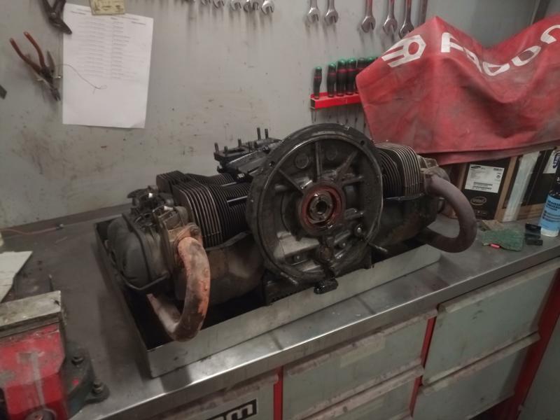

En images !
Tu passes en culasse double admission ?
Histoire de faire un 1600 carbu 34 et pipe hiflow
Le wbx cest un genre de Type 1 avec un vilo facon T4.

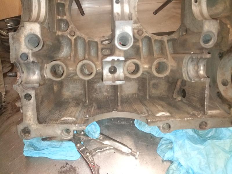

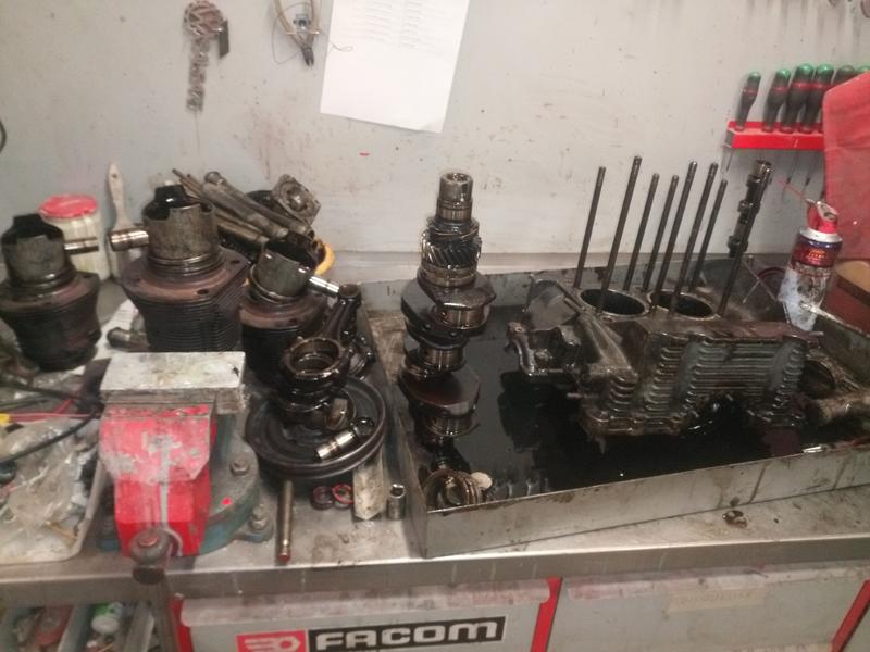

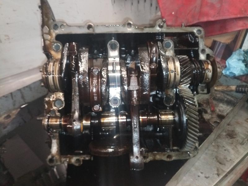

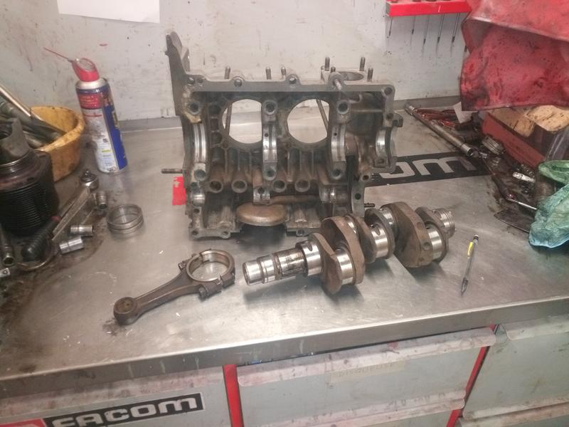

Comme je vous disais, hier, j’ai fais une métrologie des 2 demi blocs à l’aide de mon bras Romer.
Pas grand monde peut contrôler ces moteurs dépassés avec des moyens aussi high tech.
J’ai donc vu que mon axe de vilo est décentré de 0.2 mm d’un côté, mais bien parallèle à l’AAC.
Que la porté de coussinets côté volant, est légèrement ovale , plus large que haut.
Je pense poncer de 0.03mm le bloc au plan de joint, pour que ça serre plus le coussinets.

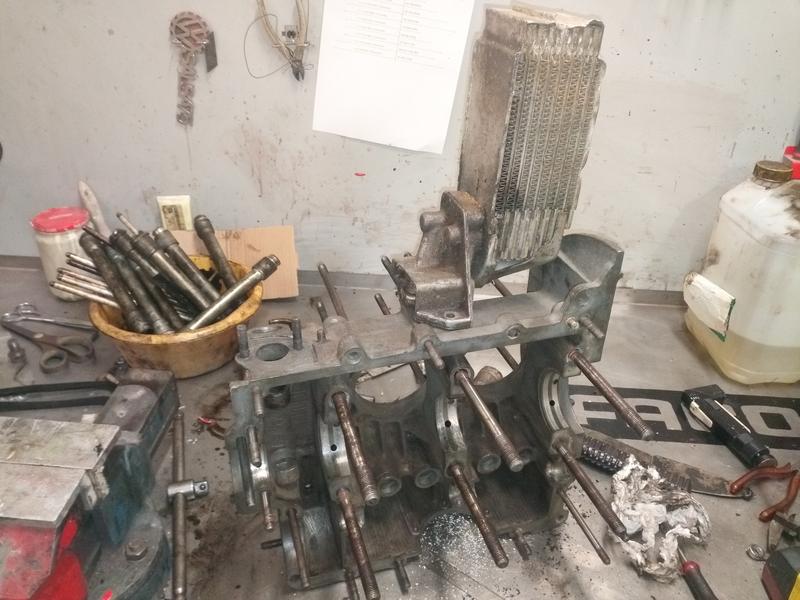

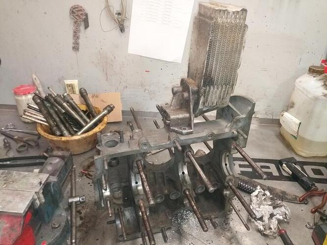

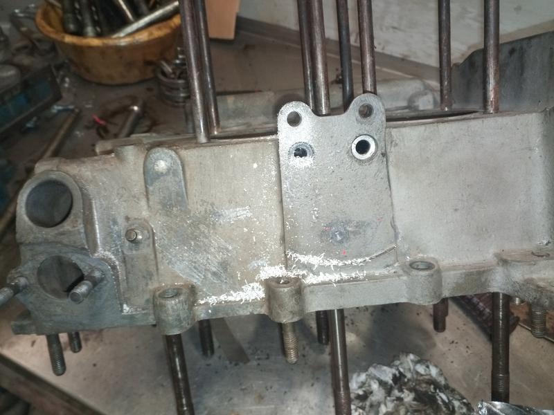

hier soir j’ai nettoyé le radiateur d’huile T4, percer et taraudé le bloc pour l’adapter.

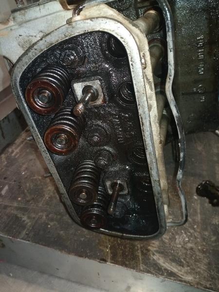

nettoyé les caches culbus, te dieu, y avait 1mm de crasse à l’intérieur.
j’ai nettoyé le carter supplémentaire acheté d’occas, il y a longtemps
commencé le nettoyage d’un 34pict3 sortie du grenier.
