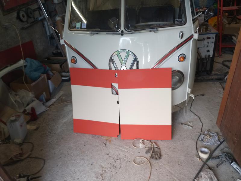

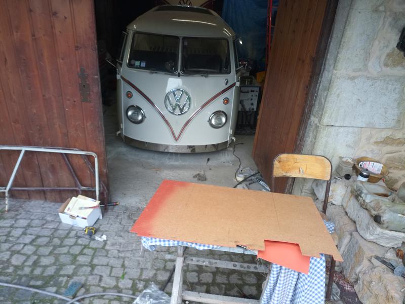

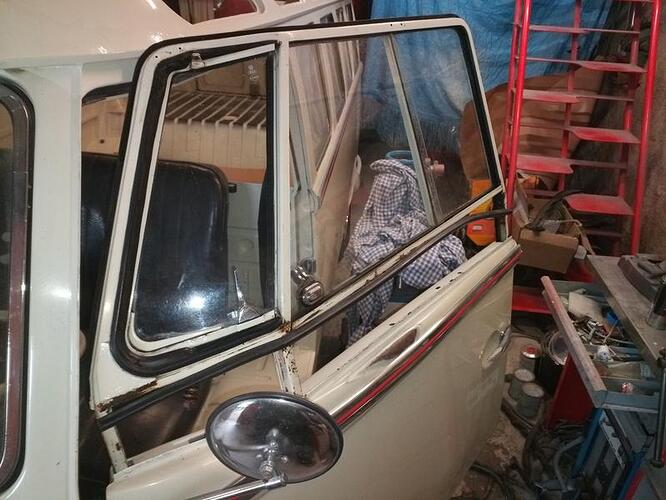

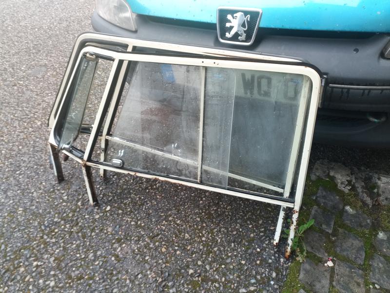

J.ai nettoyé et remonté les vitres de portières, le plus long a été de nettoyer le joint entre la porte et le cadre une fois en place, j’ai décidé de remonter la poignée de porte battante.
Pour cela faut remettre le panneau de porte.

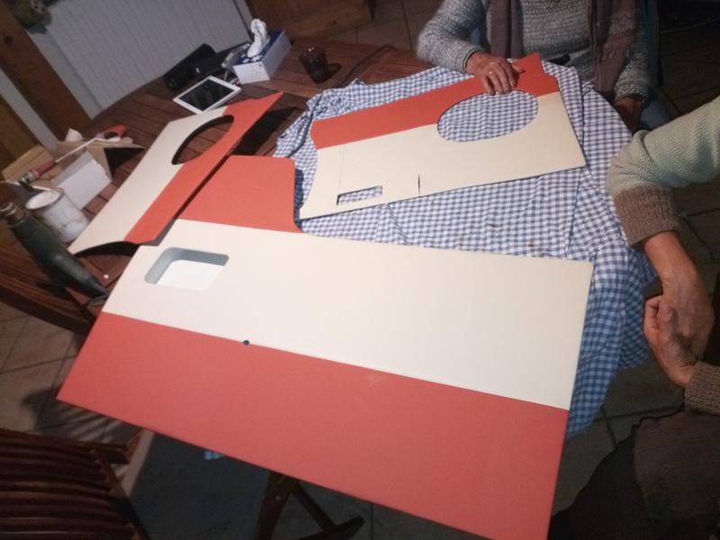

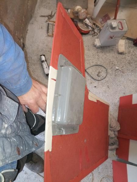

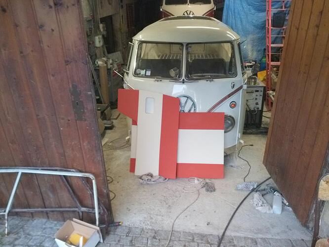

J’ai donc tout installé pour coller mon skaï sur les panneaux en isorel.
Au final, la néoprène étant de sortie, j’ai presque fini tout les panneaux.

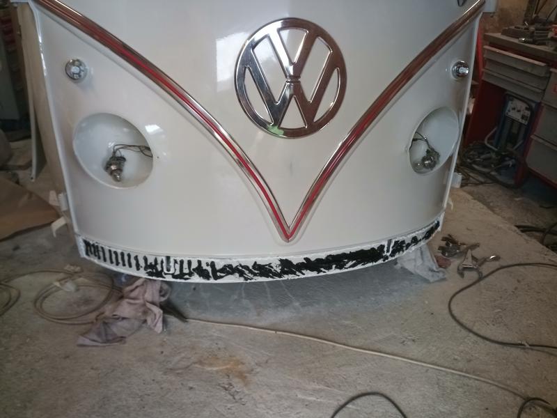

Pour pas perdre de temps, et bosser en temps masqué, j’ai fais le traitement restom du réservoir alu que j’ai ressoudé.

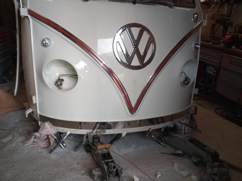

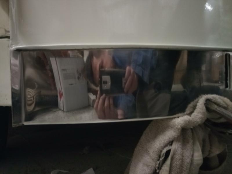

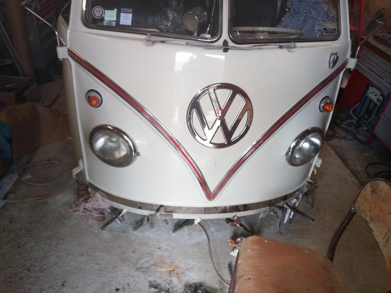

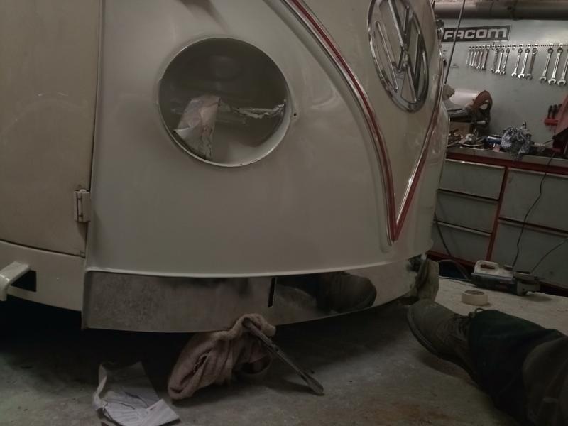

J’ai défais aussi les 10 pinces étaux qui tenaient le bas de face avant en inox.

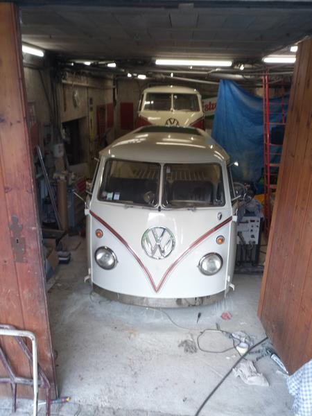

Avec les phares et les clignos remonté, il est terrible ce bus. :wink:

encore du bon taf !!!
on attend en photos donc maintenant
Le plaisir du remontage le top ,bon courage pour la suite .jc
Et les photos ? Pierrox, sors ta tête de l’aménagement du T3 ! :wink:
faites pas les enfants gâté, ça va arriver. :wink:

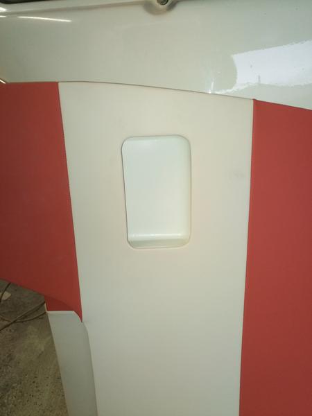

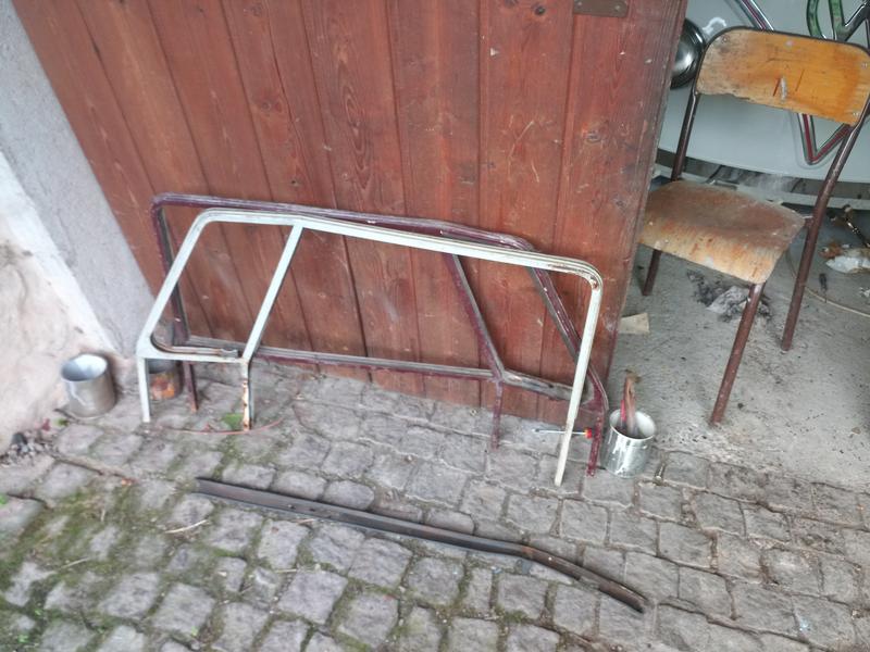

J’ai quand même avancé sur mes tôleries de cadre de vitre et l’enjoliveur de serrure de porte battante.
J’ai tout envoyé au tôlier, il va m’y couper dans la semaine

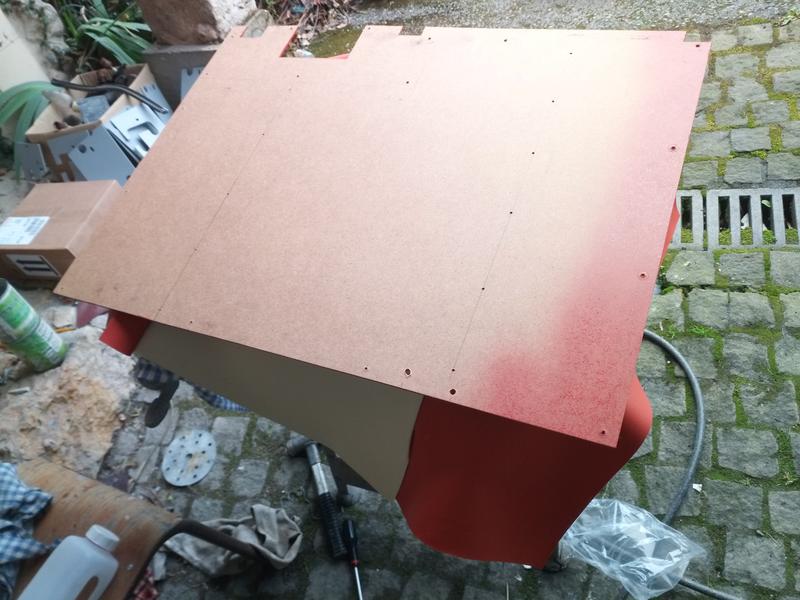

hier j’ai avancé sur le collage du skaï des panneaux de porte.
j’ai tout fini, maintenant que j’ai récupéré du skaï, je vais pouvoir en faire d’autres (grand panneaux et petit panneau derriere les portes battantes.
