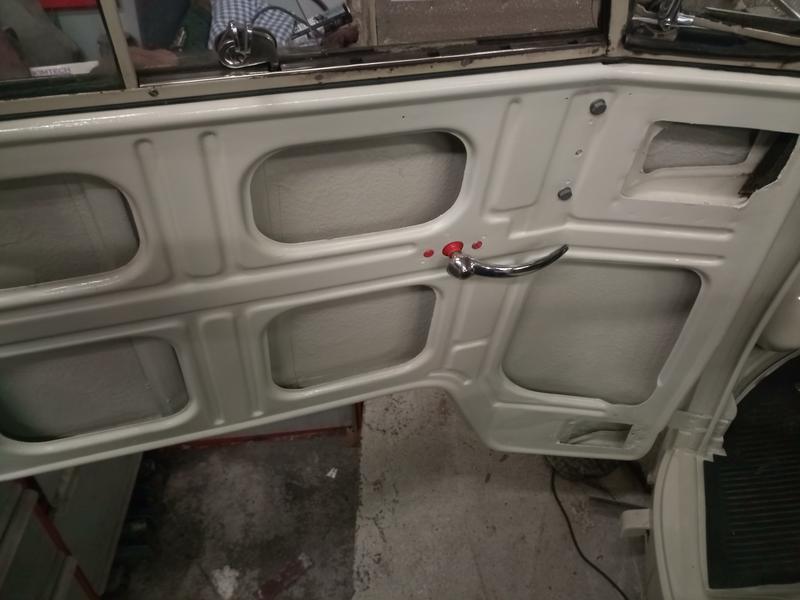

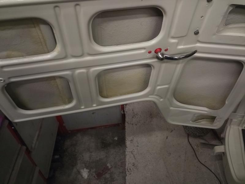

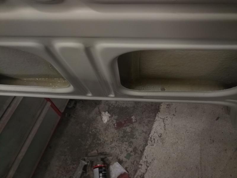

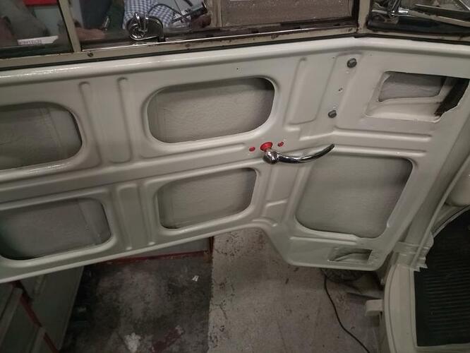

Vu que l’eau traverse la portière, et ressort dessous, si je met de la laine de mouton, à la première pluie, la portière fera 50 kg :imp:

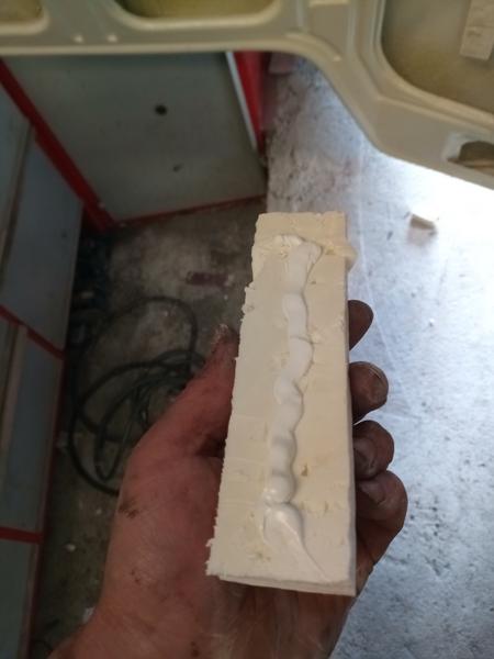

Pour l’instant, je pense mettre des plots carré de styrodur, genre 3x3 cm collé contre la tôle extérieur tout les 10 ou 15 cm, histoire d’avoir un vide d’air.
Là dessus je fixe mon isolant alu
Reste à trouver comment fixer les 2 ensembles.

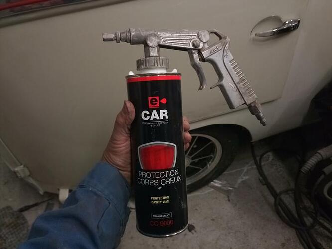

Pour arranger le tout, ma cire sèche pas, car j’en ai trop mis.

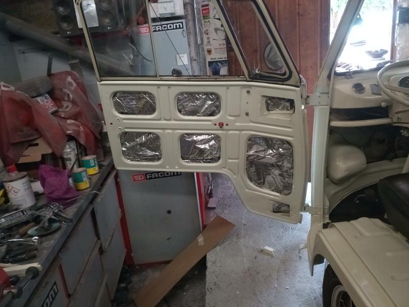

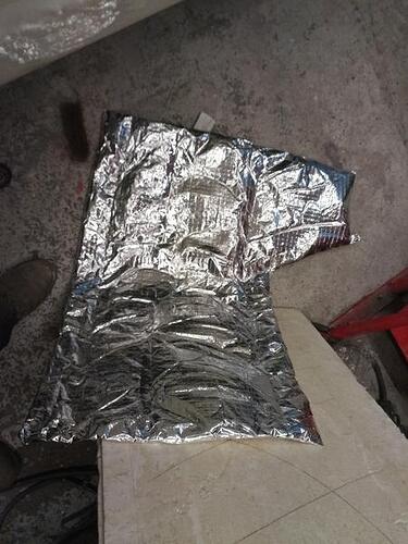

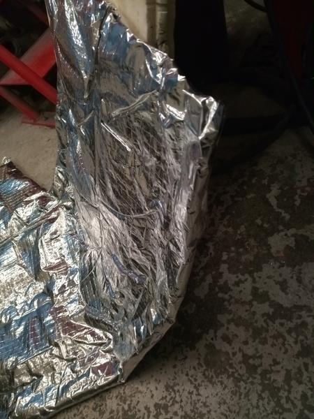

Oui je suis un vieux con bougon. :thinking: sinon hier j’ai fais comme j’ai dis pour isoler mes portières avant.
J’ai fais un gabarit carton pour couper l’isolant mince.
J’ai scotché la périphérie, ça s’est bien passé.

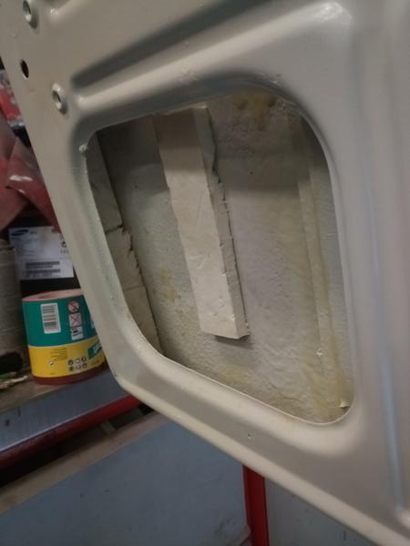

j’ai mis l’isolant mince dans les portières, franchement bien, j’ai bien scotché la périphérie , et fais un trou en bas si au cas où le l’eau rentre, qu’elle ressorte.
j’avais collé à la colle à panneau des bandes de 20mm de styrodur pour le vide d’air.
heureusement que j’avais pas mis de la cire partout, sinon, impossible de le coller
franchement impec.

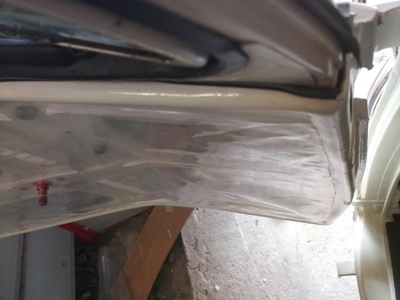

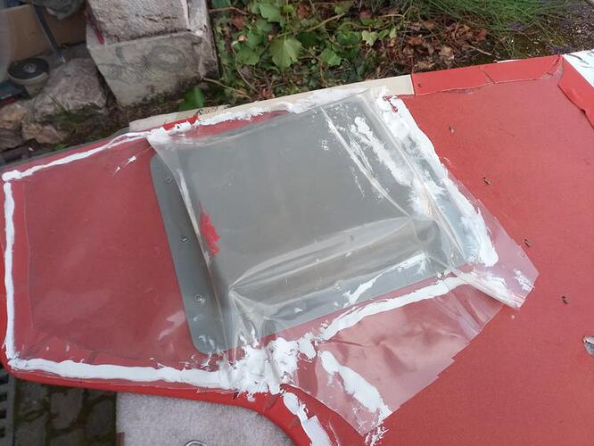

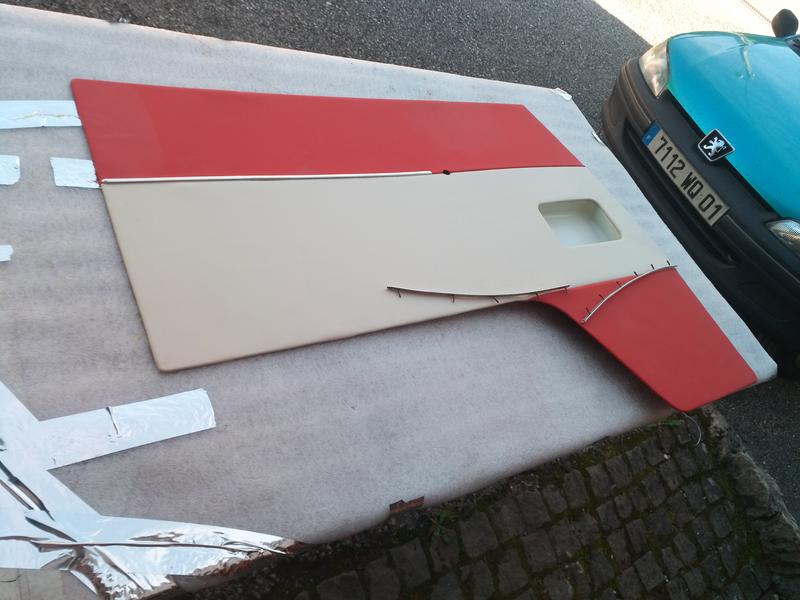

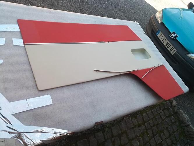

après j’ai mis le polyane pour protéger le panneaux de porte.
collé ici aussi à la colle à panneau
après je me suis rendu compte que la boite de vide poche passait plus
j’ai donc découpé le polyane en bas et sur les cotés de la boite, et mis une 2eme épaisseur de polyane sur le panneau de porte par dessus la boite.
évidement j’avais mis un styrodur derrière la boite, j’ai pu l’enlever et remettre l’isolant mince.

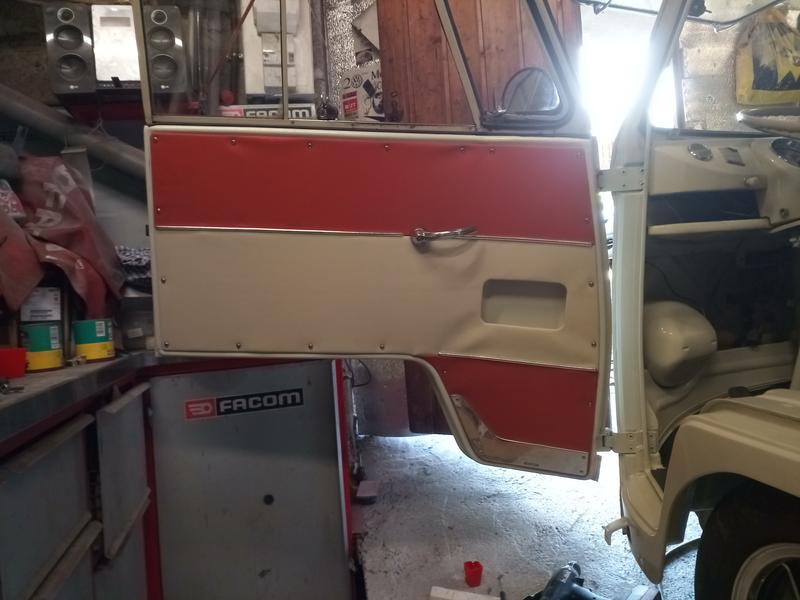

j’ai pu enfin poser le panneau de porte, et vu que la porte est vachement galbé sur un split…le skaï fait un plie…et merde.
elle fait chier cette boite de vide poche finalement :imp:
mais au moins je pourrais mettre le téléphone au sec en roulant.

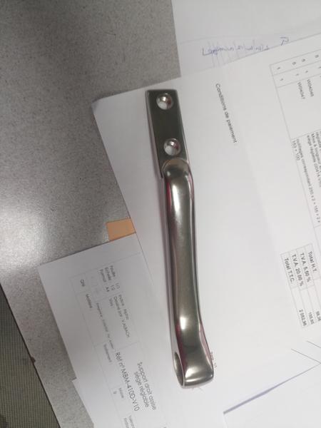

sinon j’ai récupéré ma première pièce alu nickelé, et j’ai donné les pièces en zamac.
les gâches de portes du 57 et un cache Porsche de jante Fuchs.

en effet le pli dans ton panneaux de porte !!!
est ce que en faisant quelque troues a l’arriere du panneau pour injecter de la colle cela ne le ferait pas pour collel au mieus ton skai ?
:thinking:
ou injecter de la colle avec une seringue?
vu le niveau du reste, tu ne peux pas laisser ces panneaux comme ça :grin:
on verra ça cet hiver, ça gène pas pour rouler.

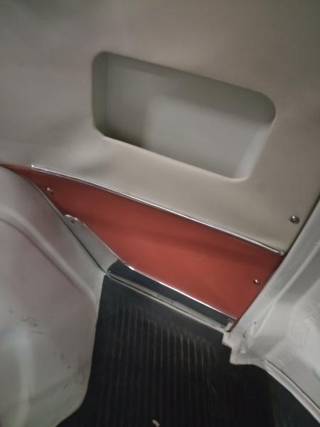

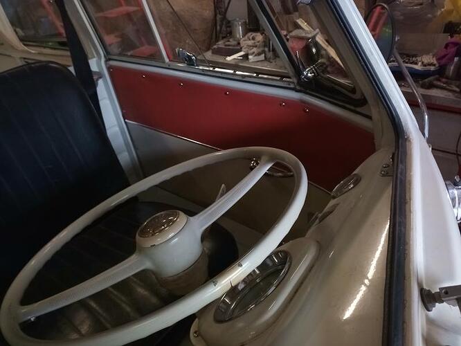

je remonte le reste, ce soir je remonte le pare-chocs et les panneaux sous le tableau de bord.
je suis un peu crevé en ce moment, et j’ai pas mal d’autres chantiers en cours, donc le bus avance doucement…mais sûrement :wink:
Le pare chocs avant est en place.
j’ai mis les panneaux sous le tableau de bord, c’est vachement beau en 2 tons, j’adore.

sinon, j’ai mis de la cire partout derrière les panneaux, isolé le hayon, mis le panneau du hayon.
