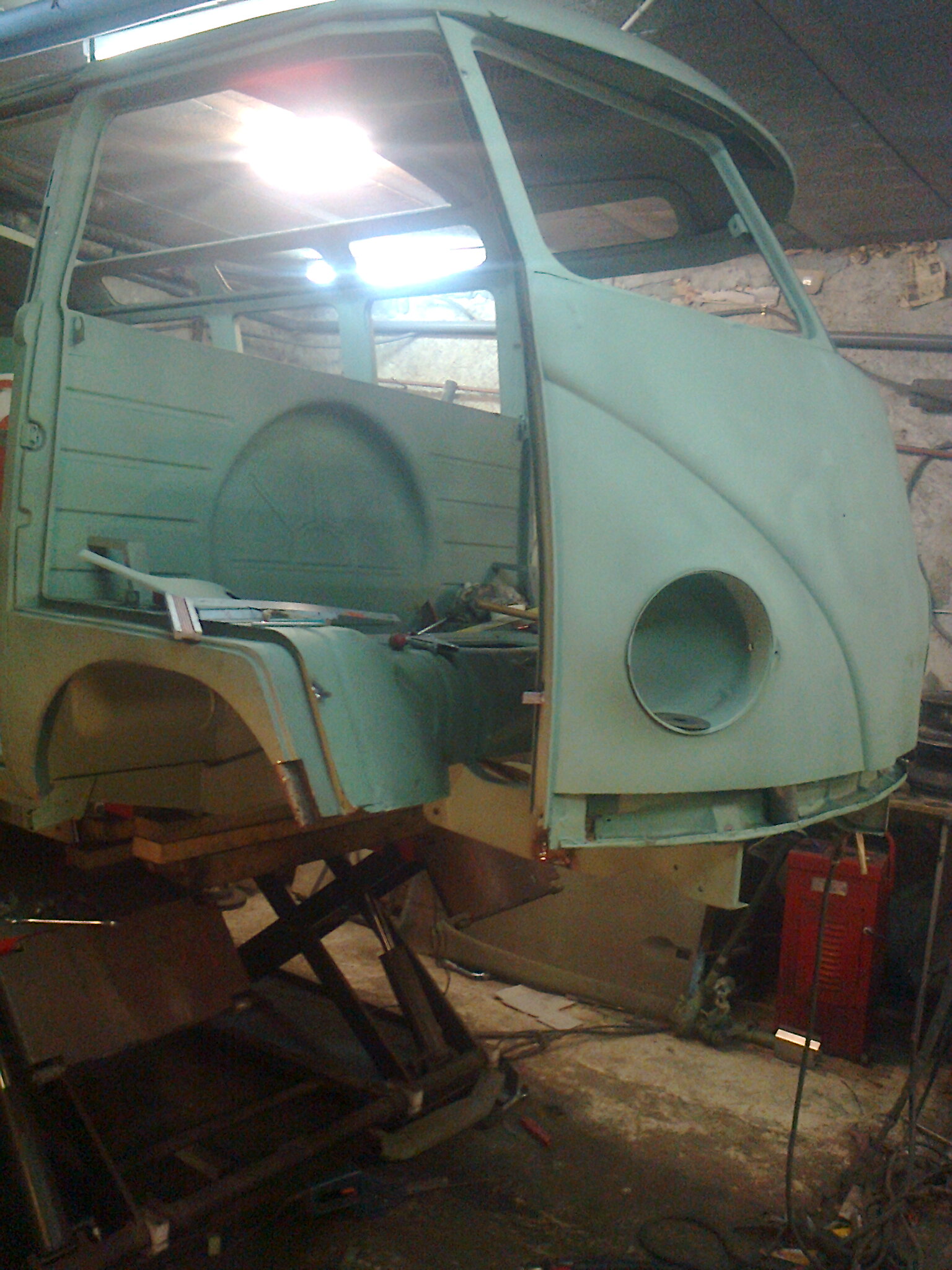

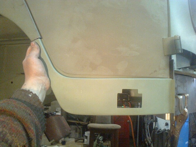

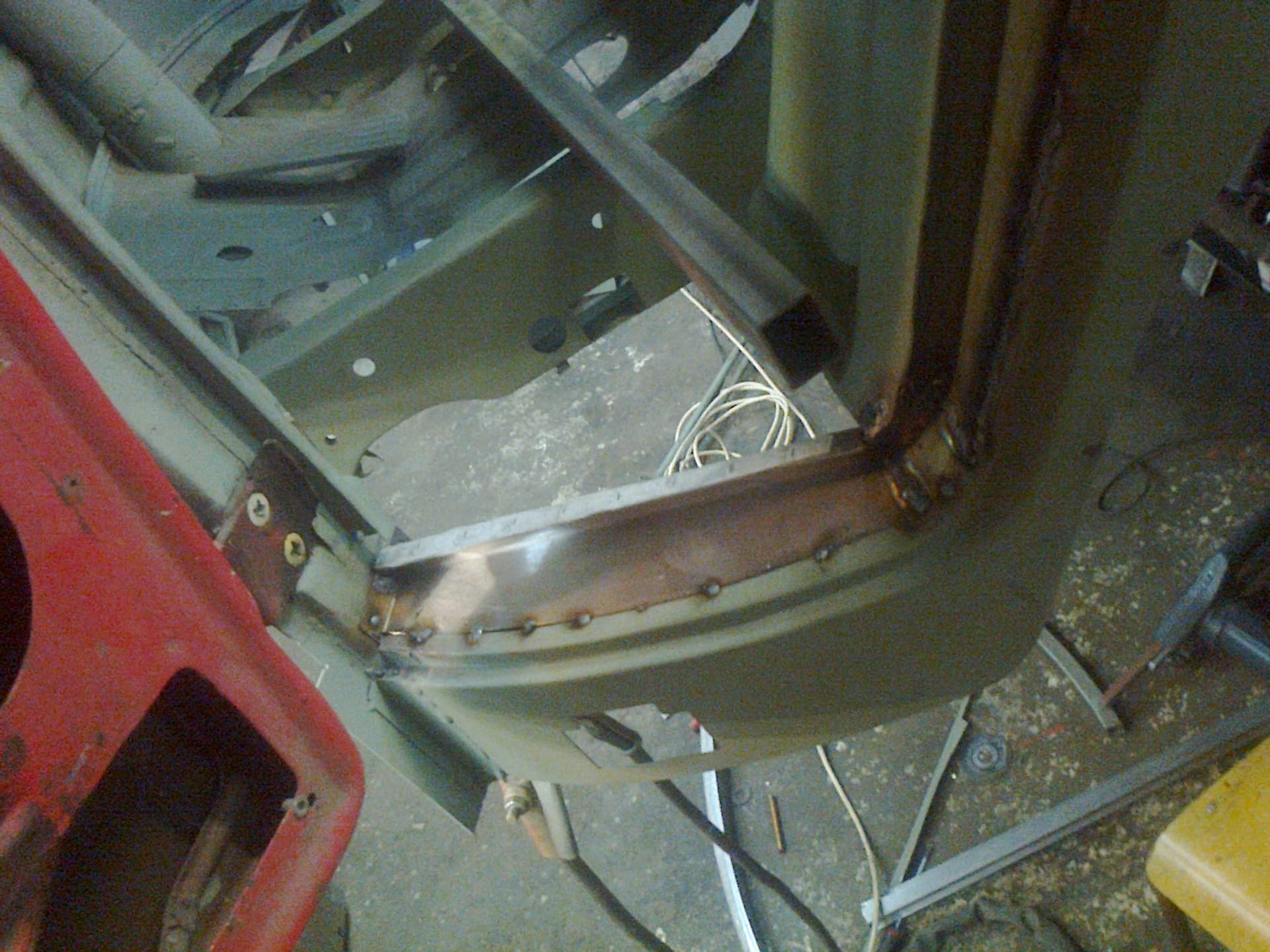

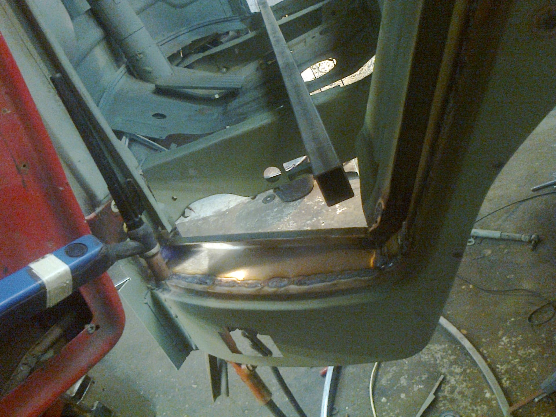

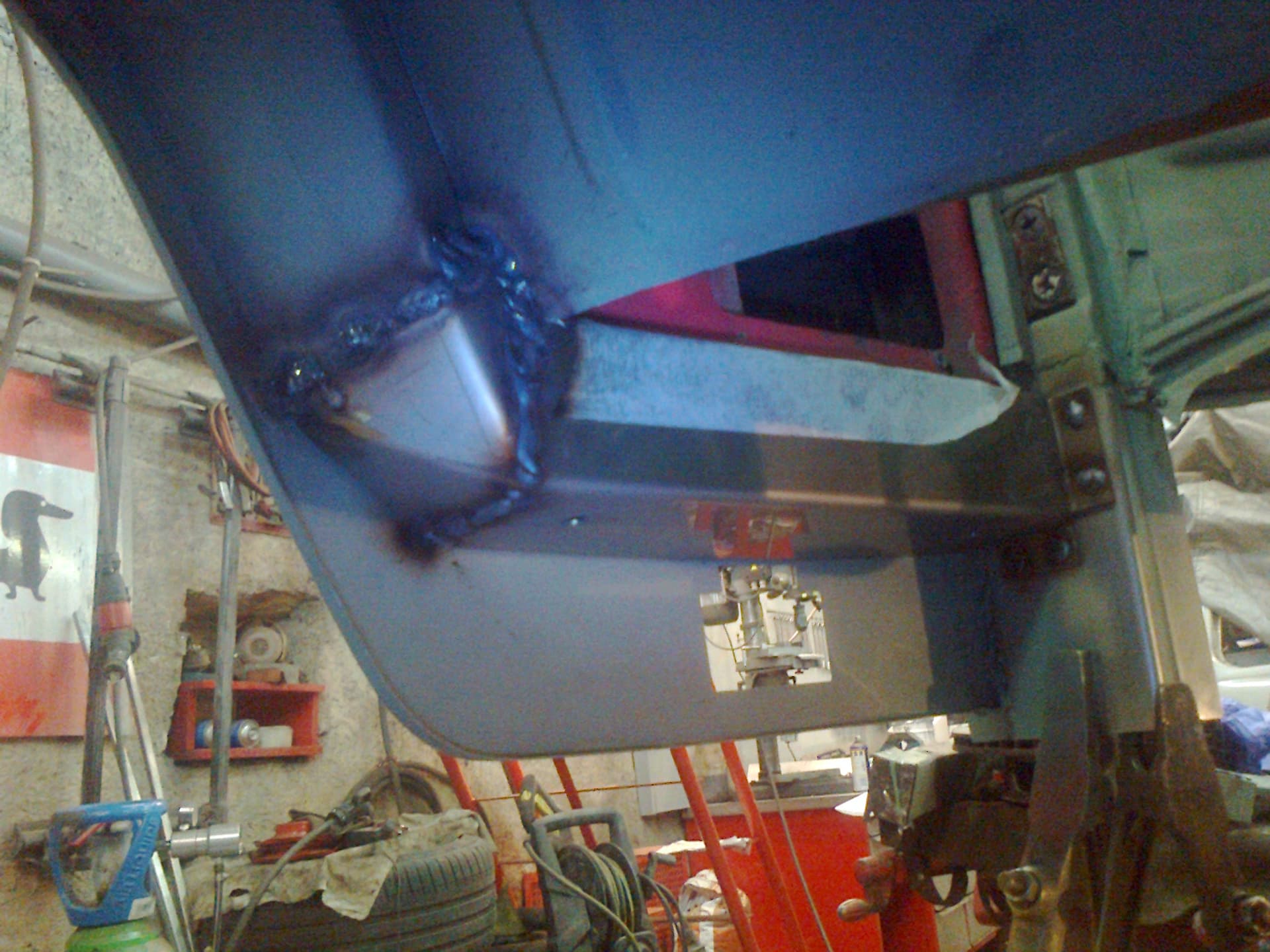

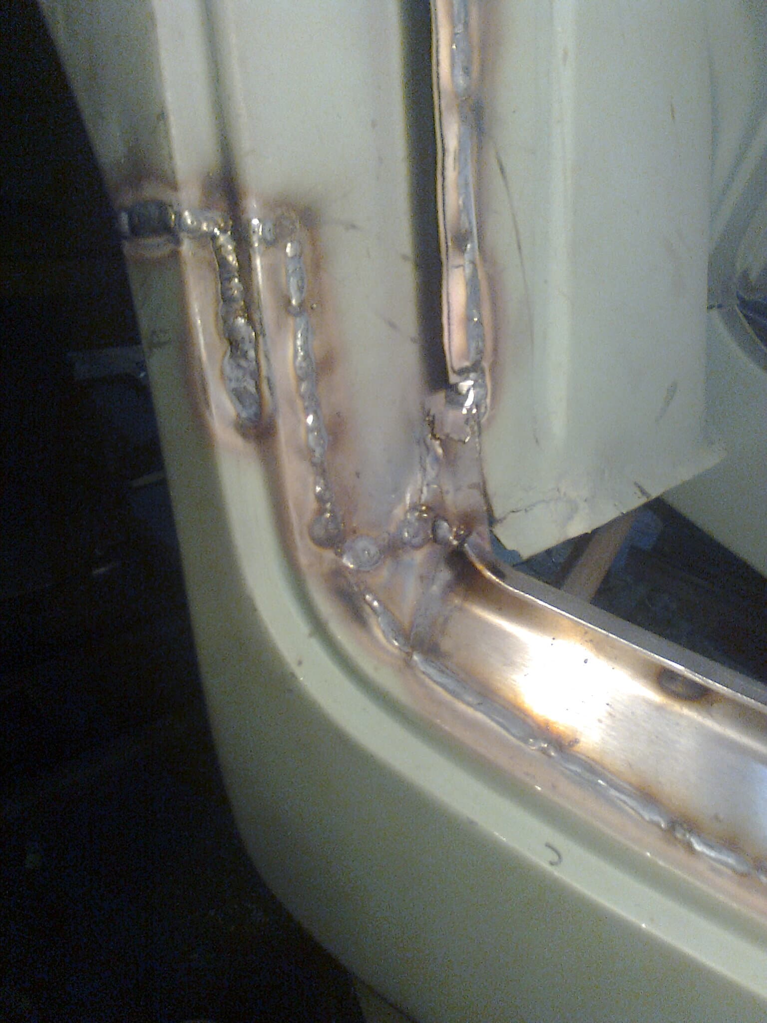

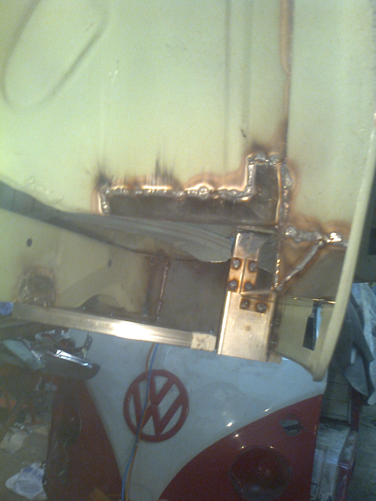

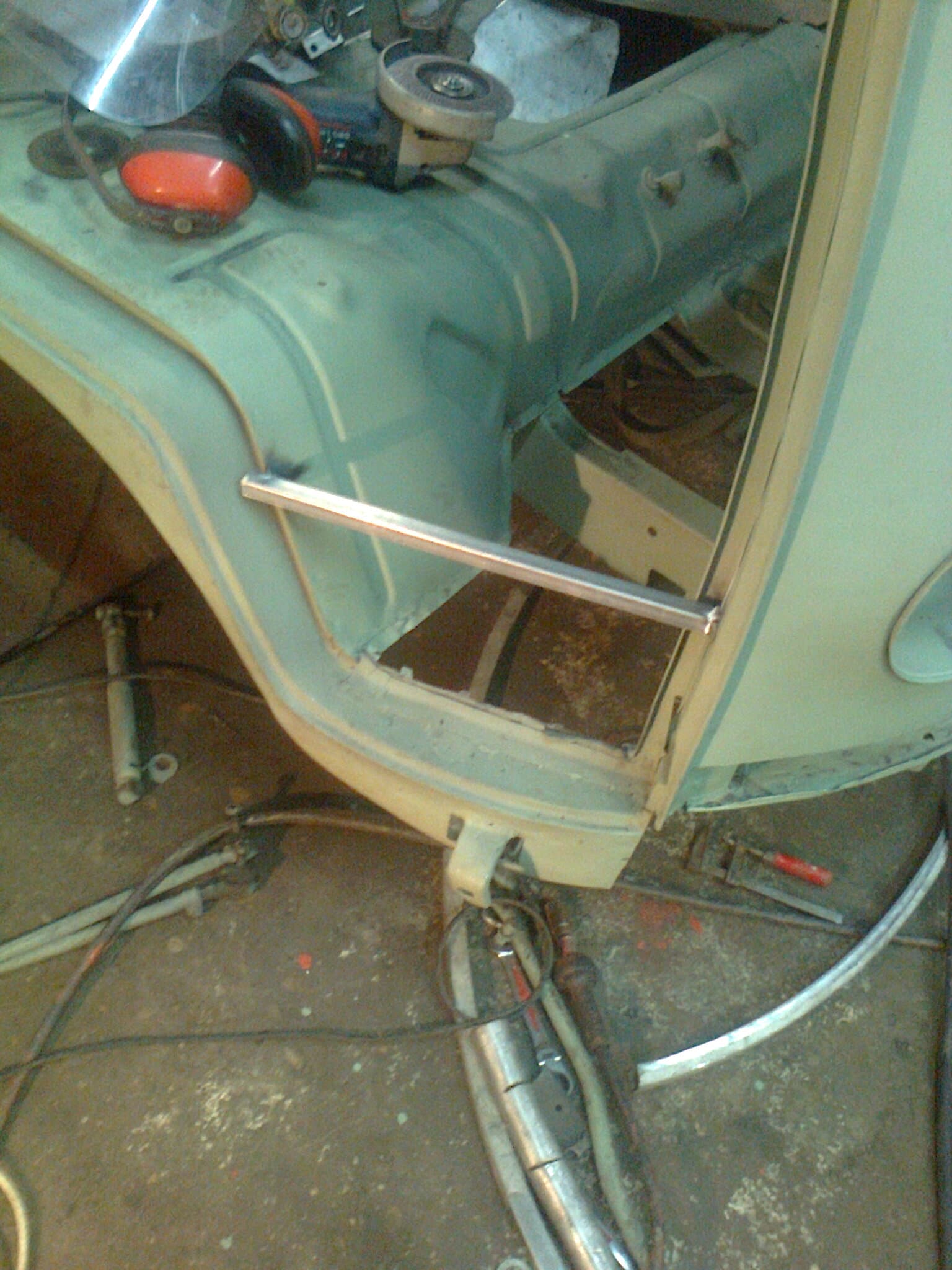

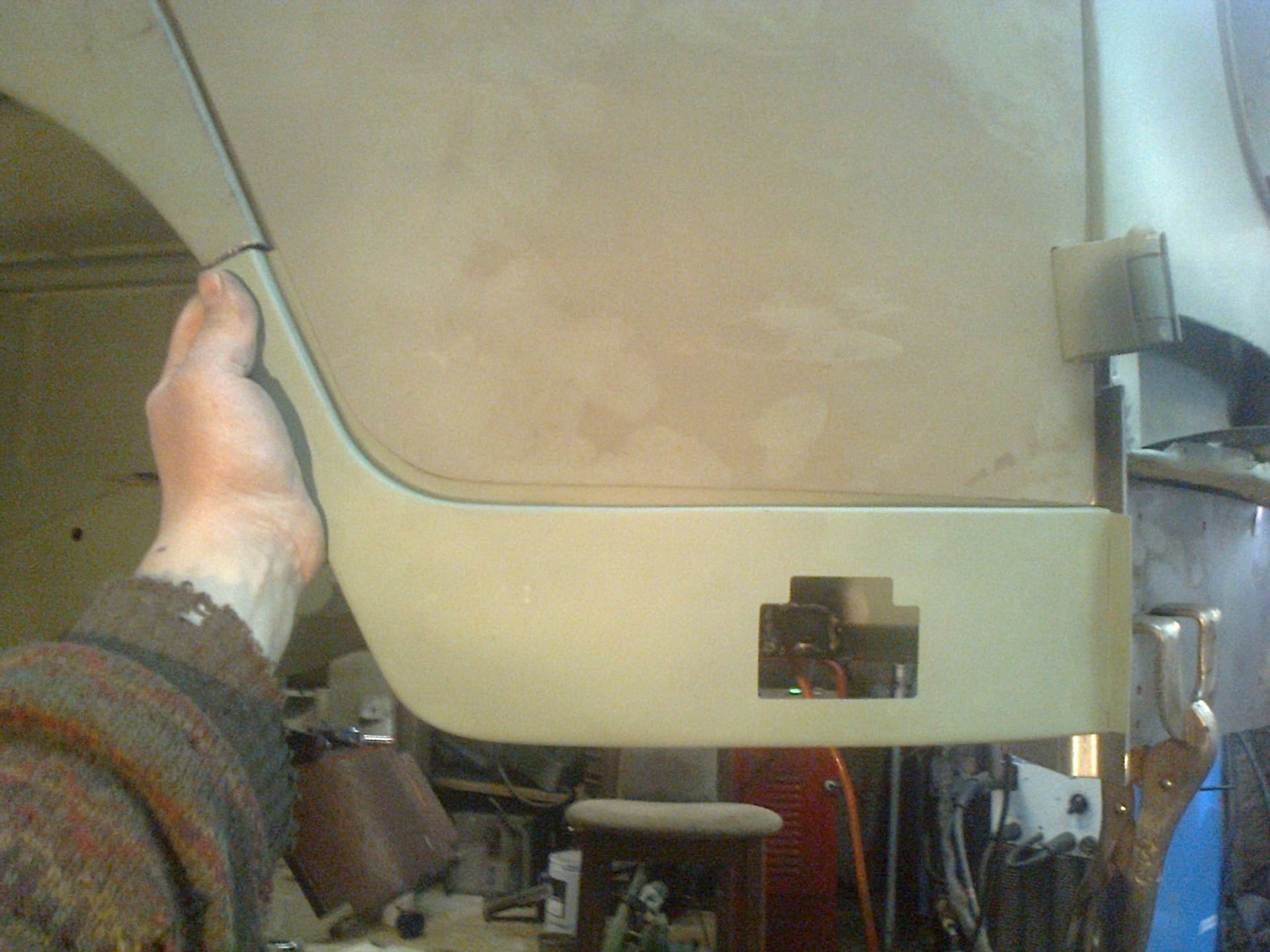

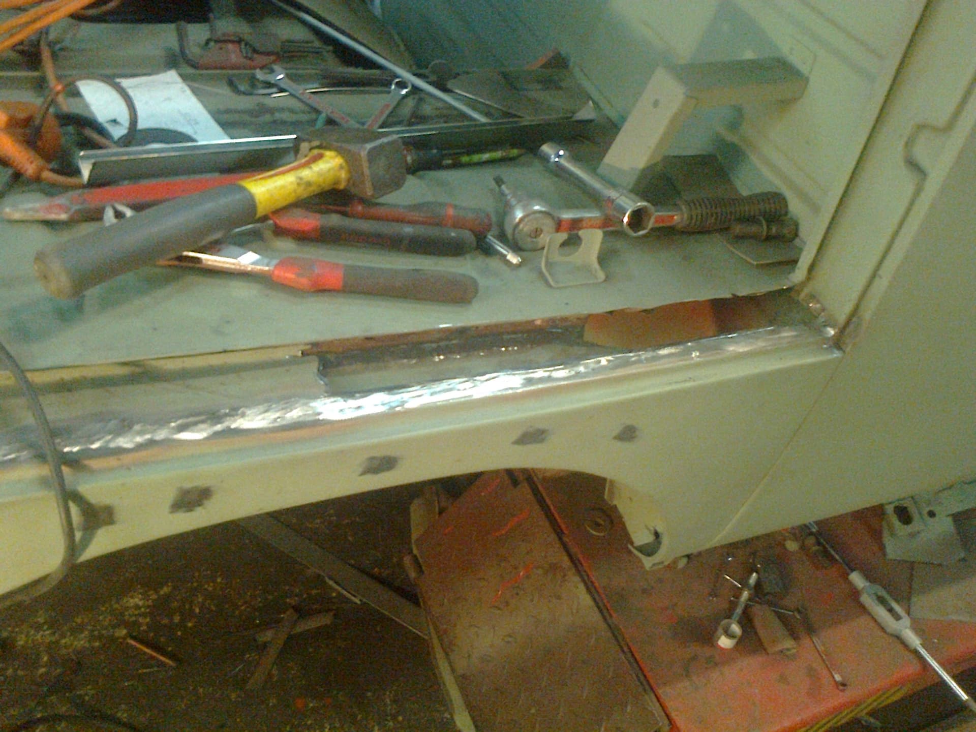

Je remonte du garage, j’ai l’aile conducteur qui est posé, j’ai fais la doublure basse en inox et l’espece de petit marchepied dans le précieux métal aussi.je suis fier de moi c’est niquel chrome.

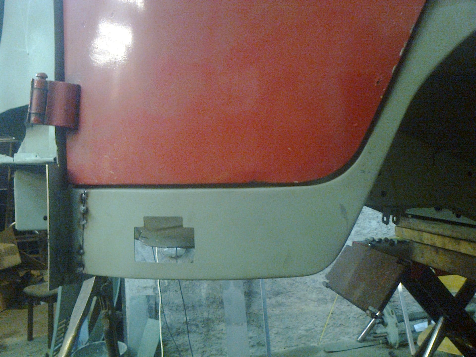

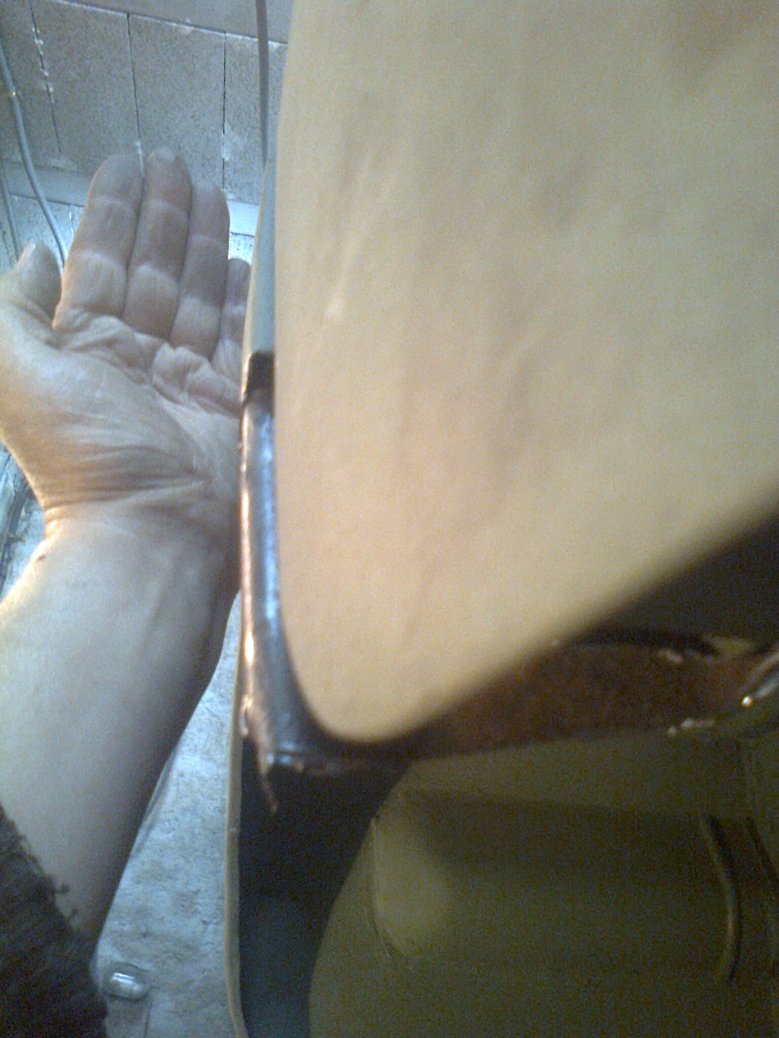

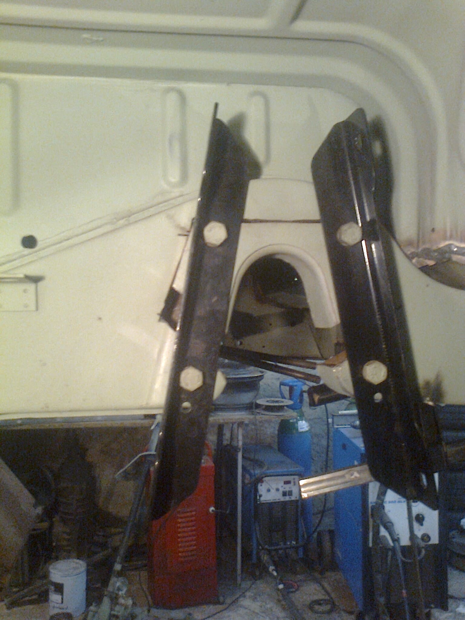

par contre la porte fermait pas bien, l’arriere de la porte pendait vers le bas, la faute au cadre vers la face avant qui est tordu.
Alors j’ai fais encore un système de redressage, et hop la porte claque sans toucher les bords.
j’en ai profité pour ajuster le demi plancher conducteur, il manque plus grand chose pour le souder.
mais là il est trop tard pour disquer ce qui dépasse.
hi hi je tiens le bon bout, je suis dans les temps pour qu’il parte en mai chez le carrossier.
apres un moment de doute avec cette satané portiere, je suis tout content que ça fonctionne.

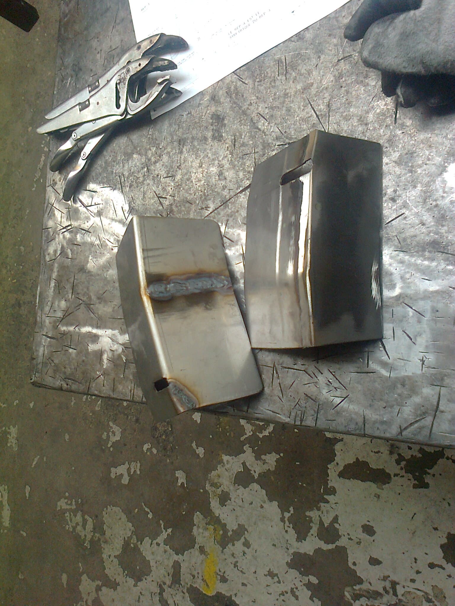

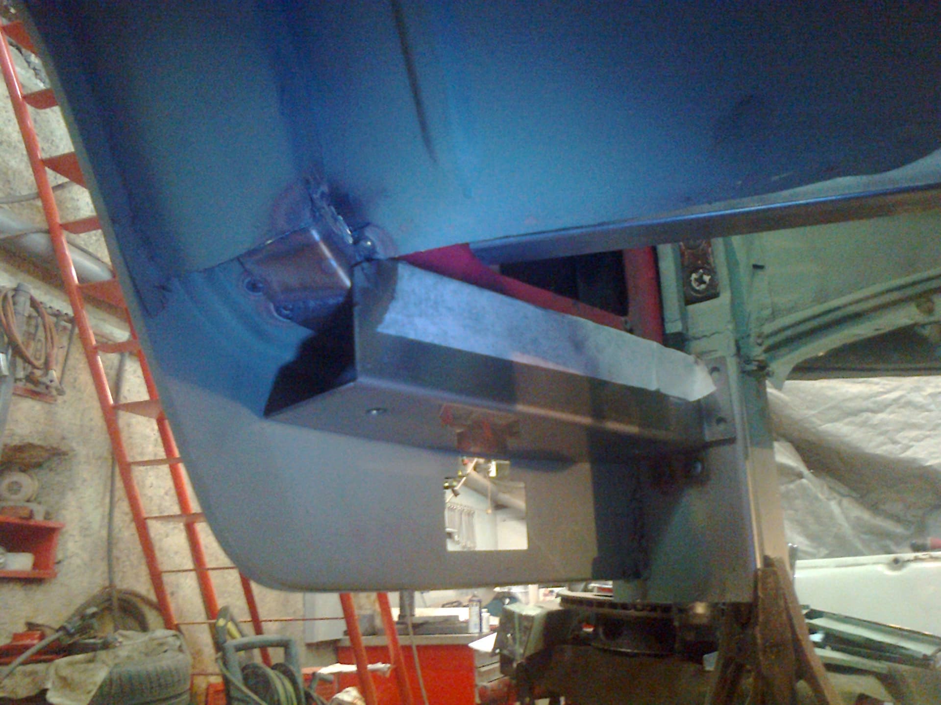

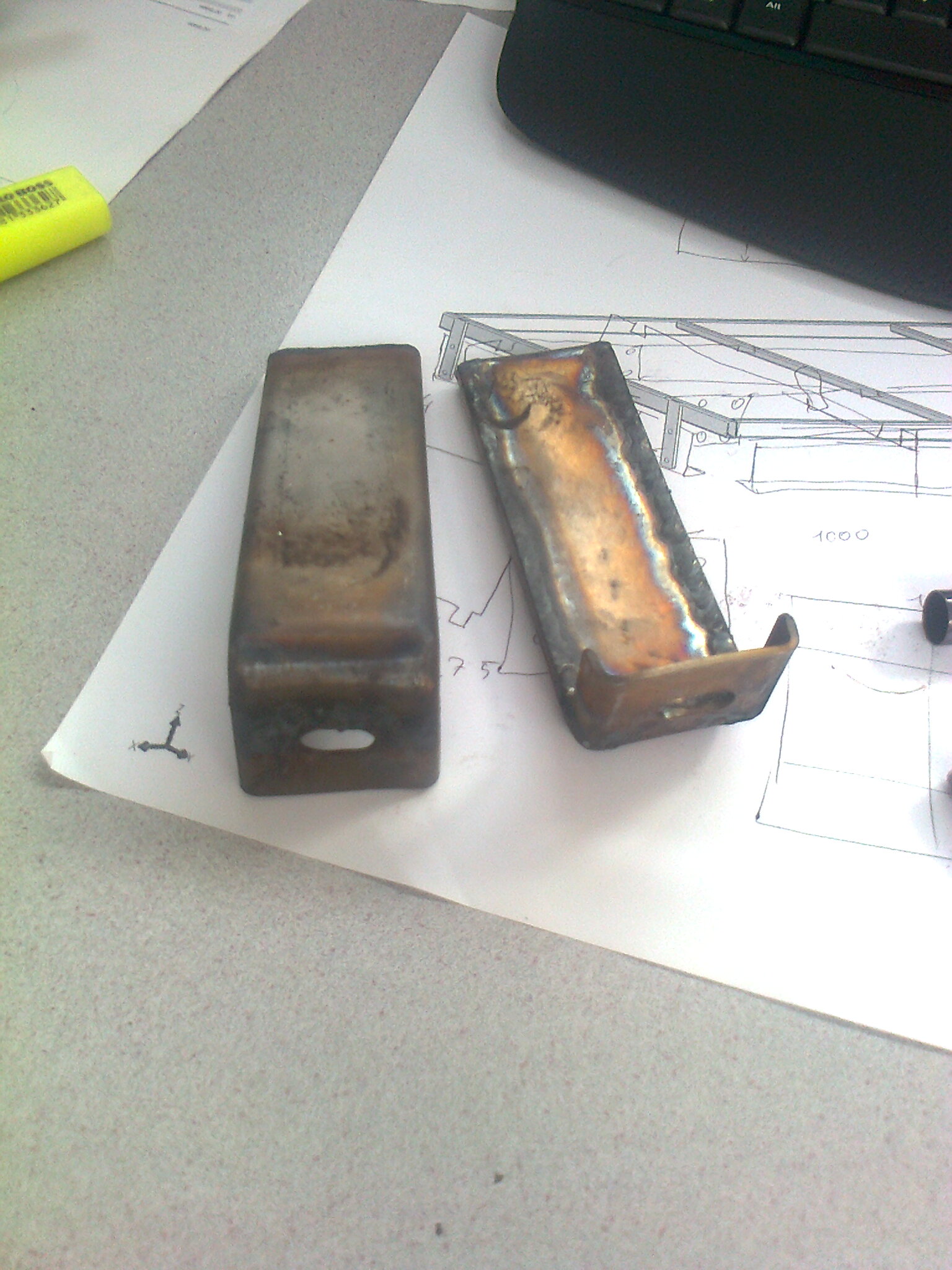

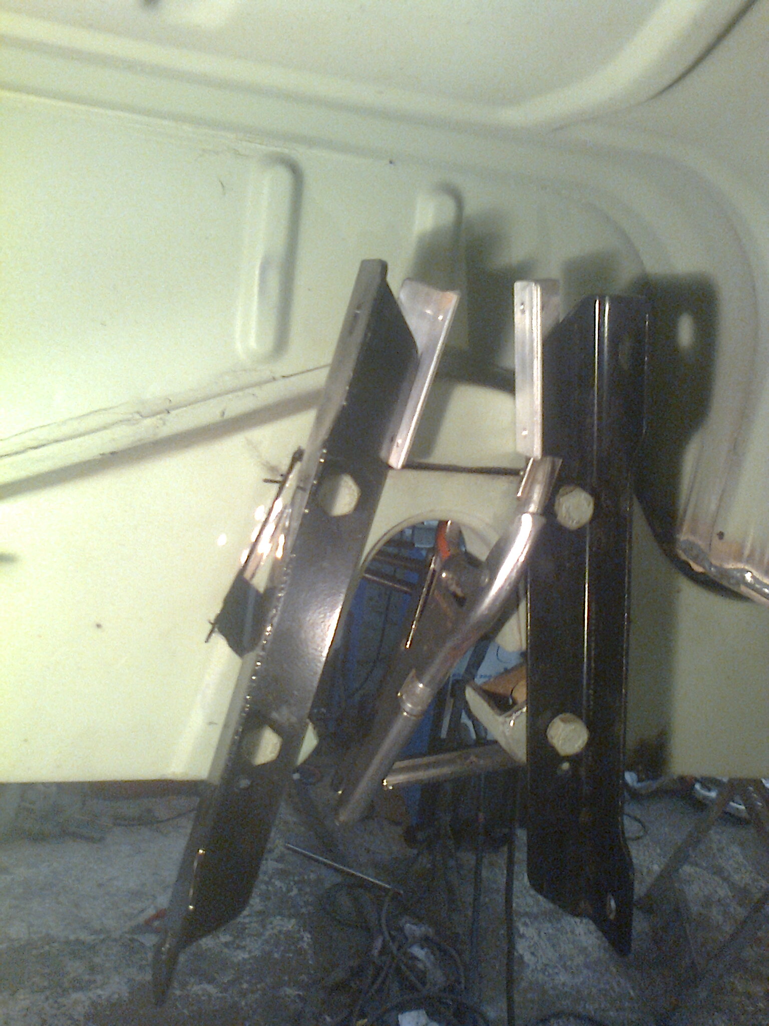

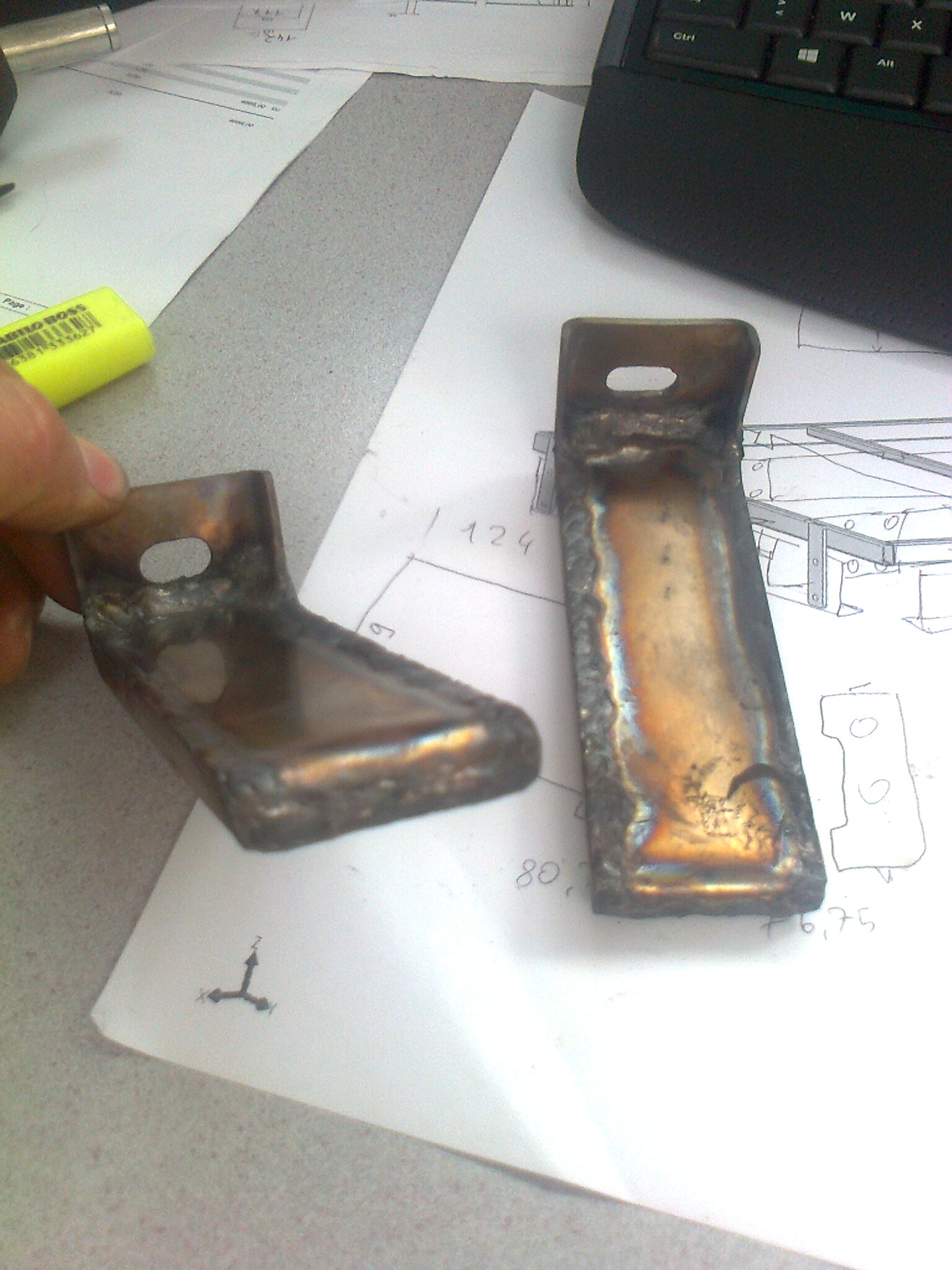

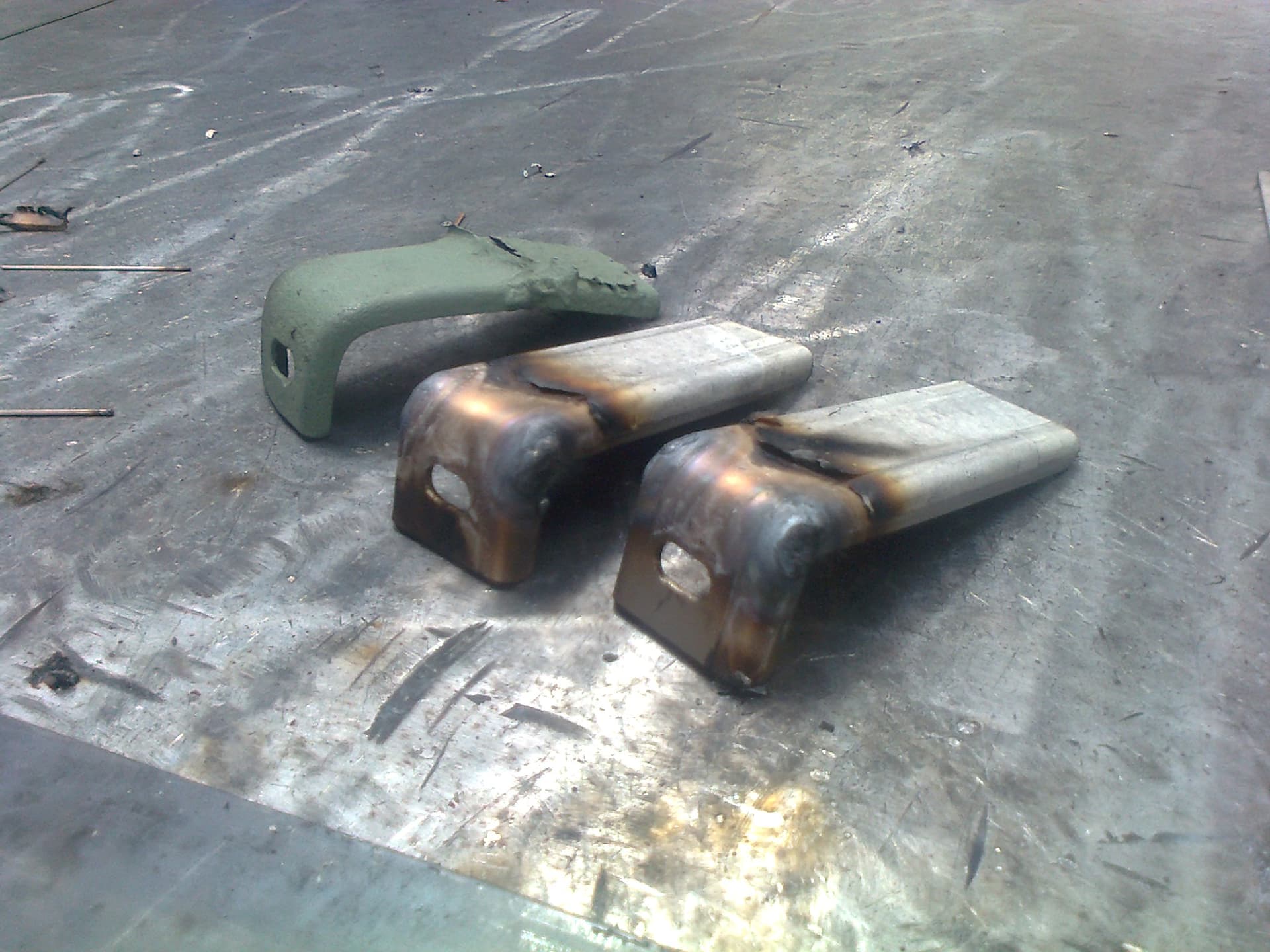

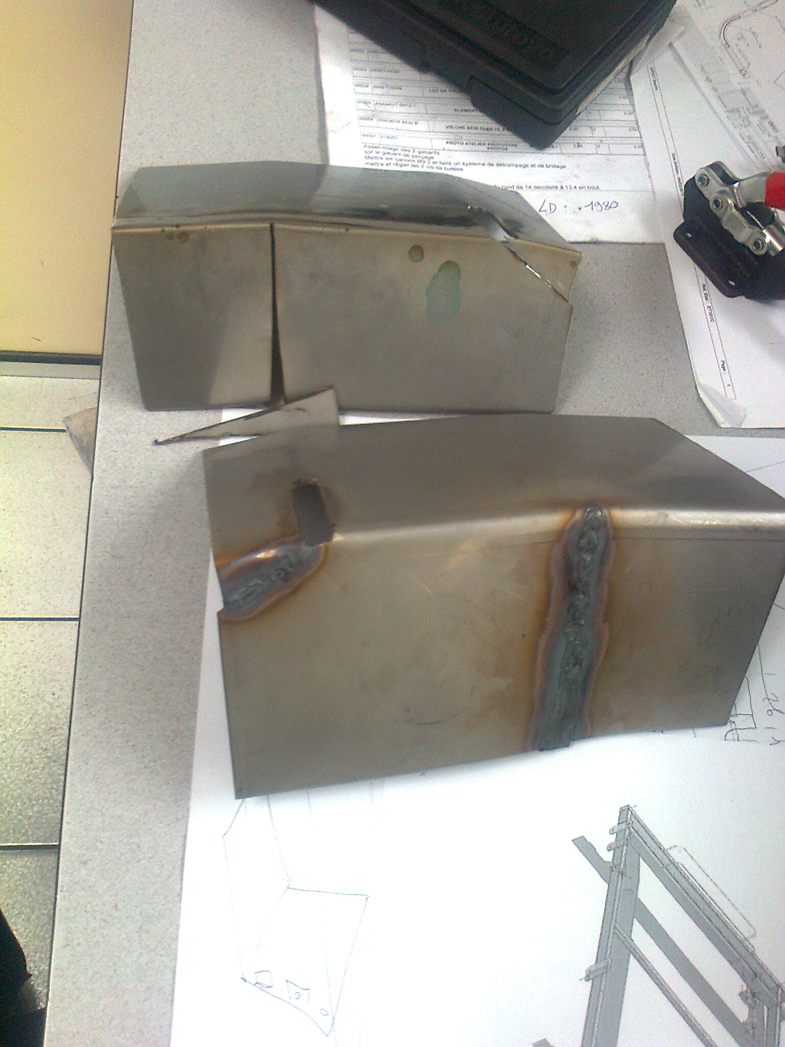

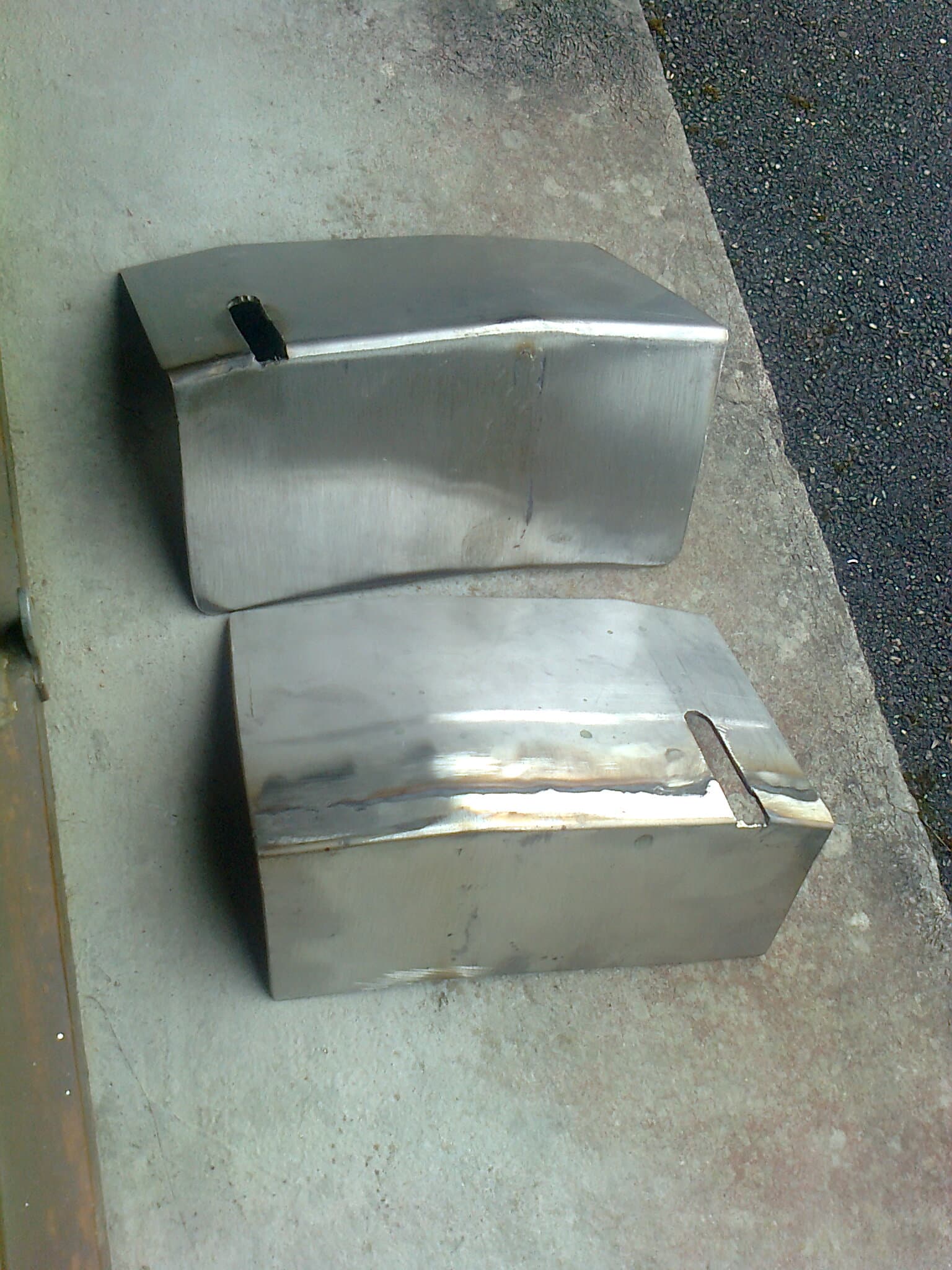

Ha oui aussi ce midi j’ai fais les pattes lateral qui sortent des ailes et qui tiennent le pare choc avant.
je les aient fais en inox, c’est pas fini, il me reste du meulage, mais c’est à s’y méprendre.
je les aient fais en 2mm au lieu de 1.5, car c’est toujours tout tordu ces trucs.
mais je les souderais en place avec le pare choc, c’est ça l’avantage de l’inox, y a pas de probleme de rouille, quand on soude.

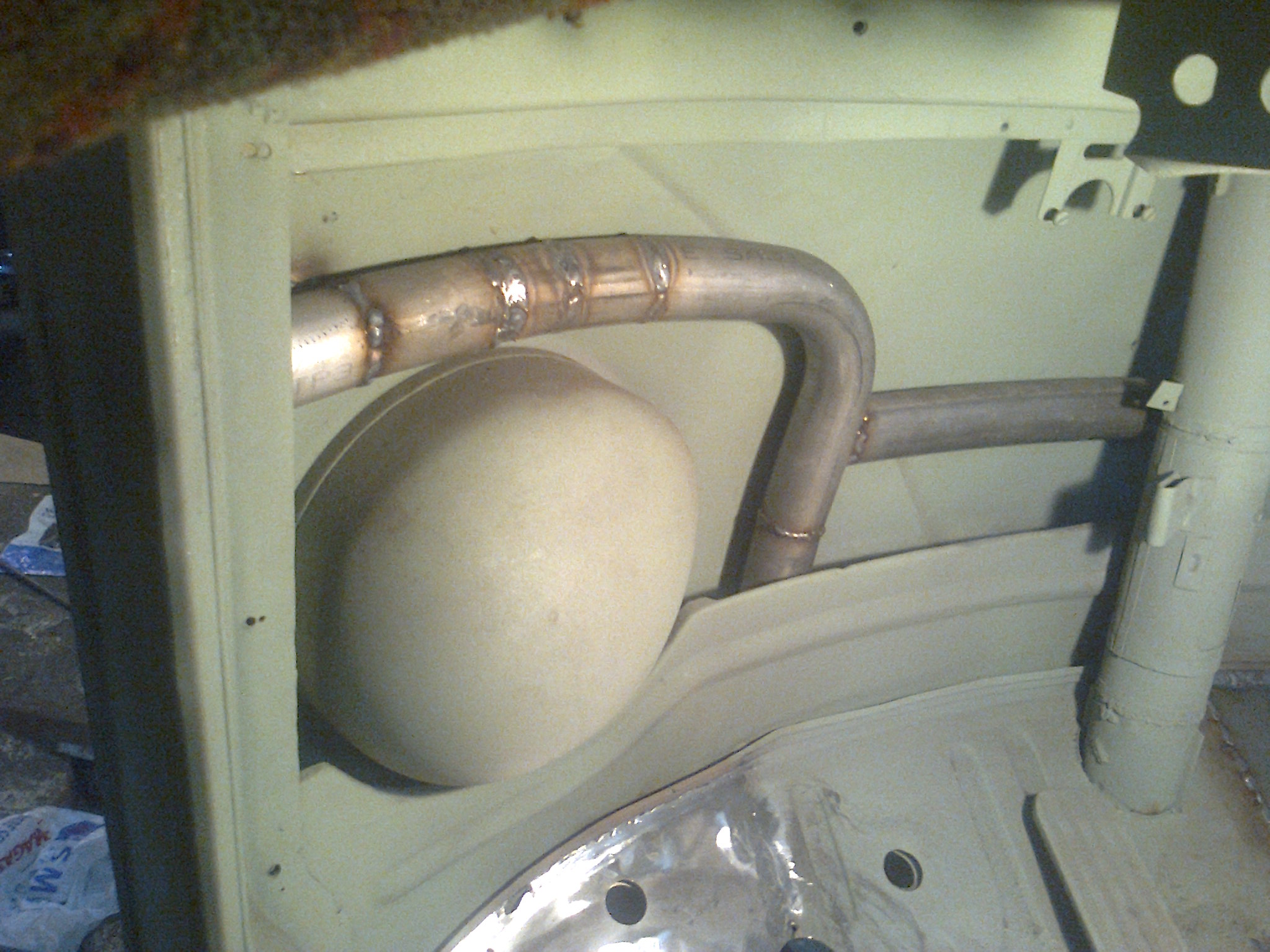

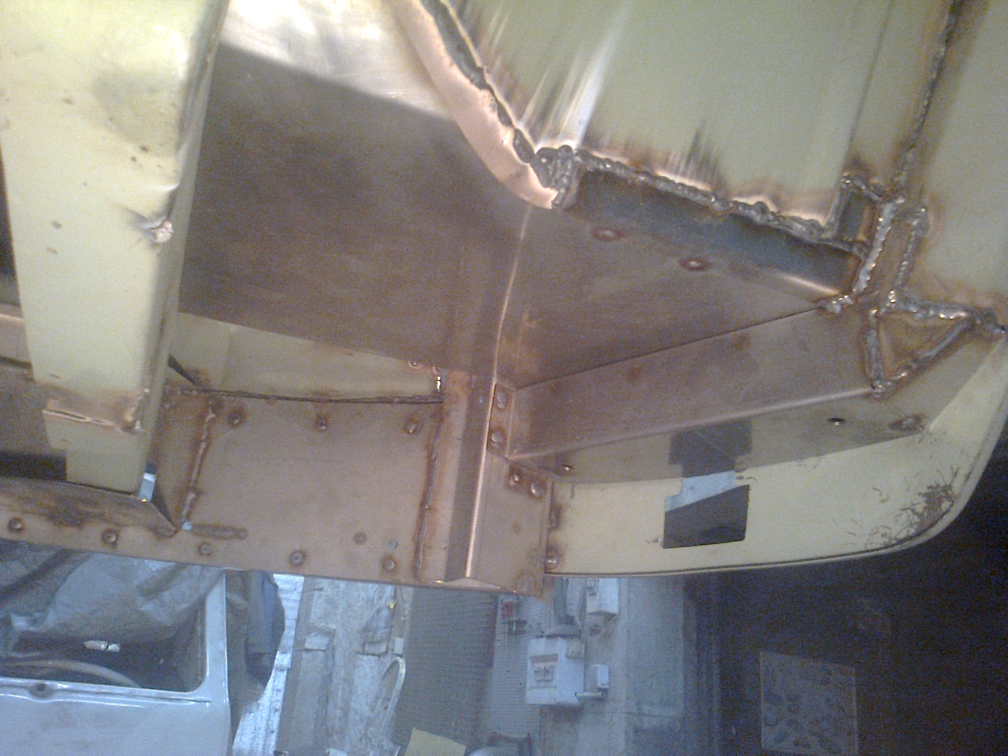

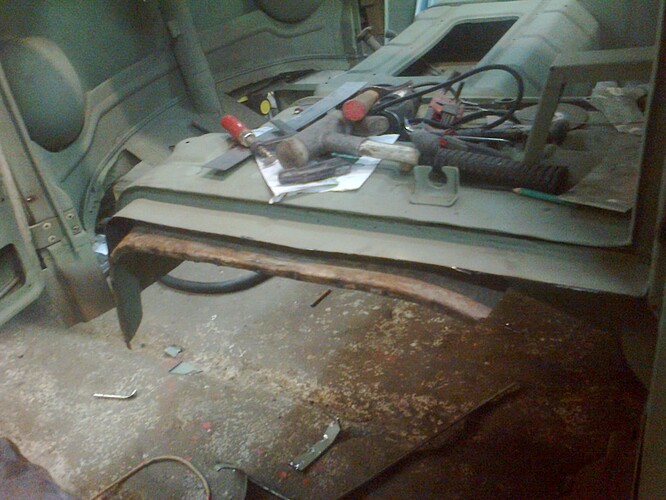

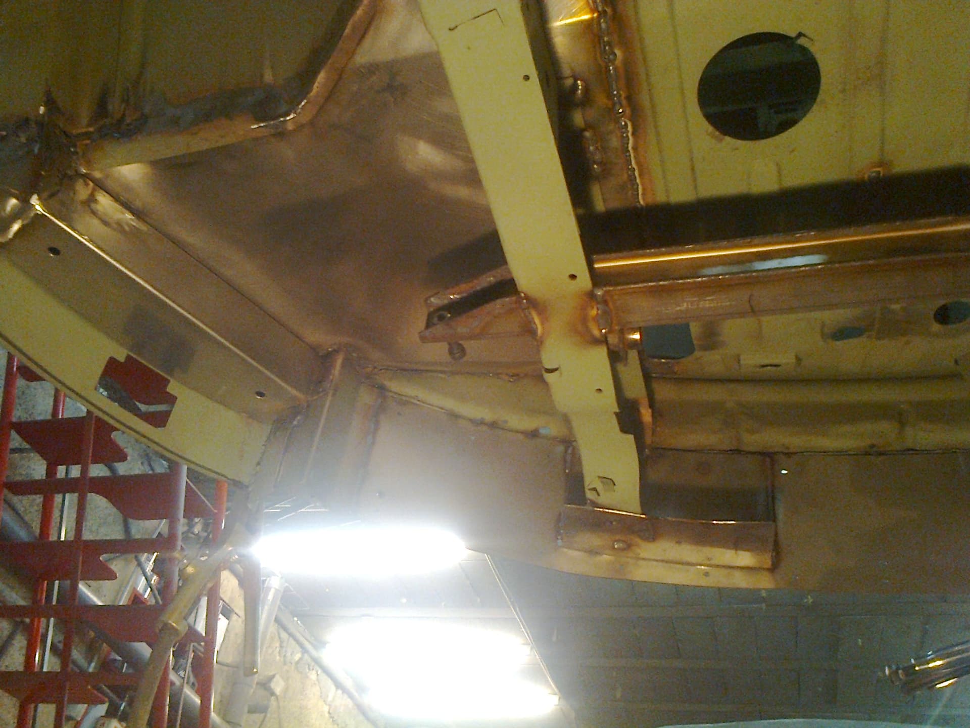

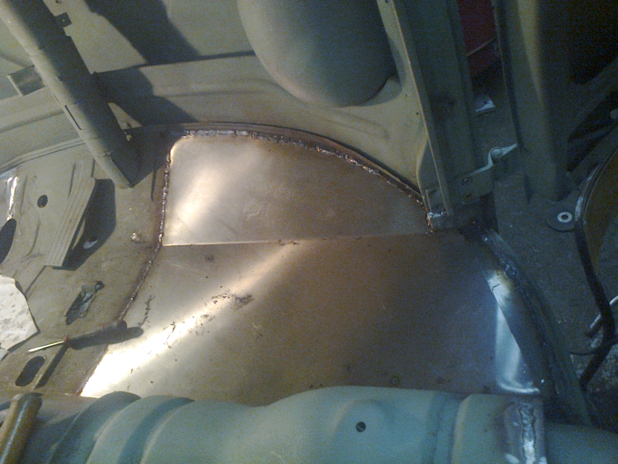

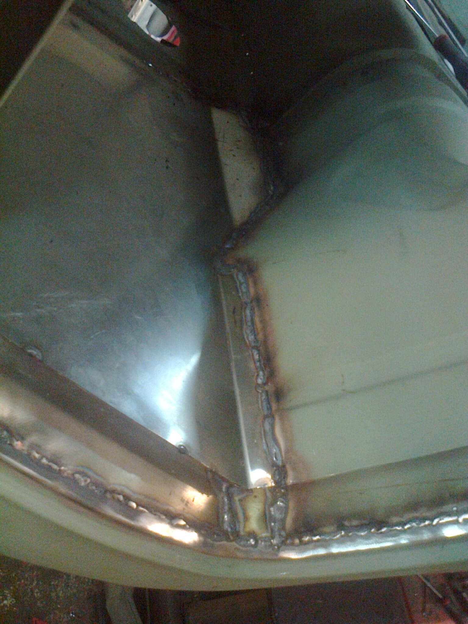

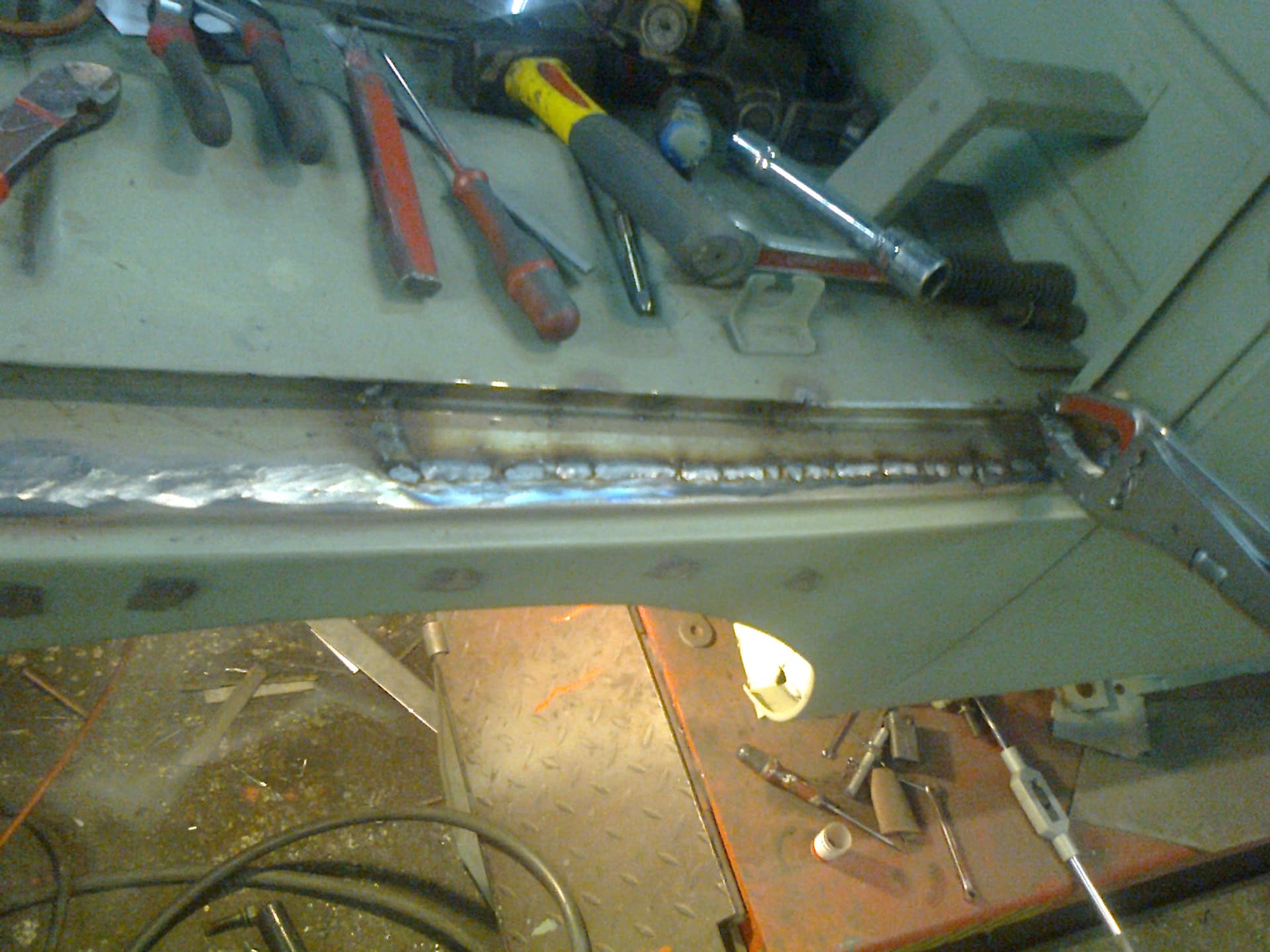

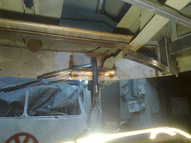

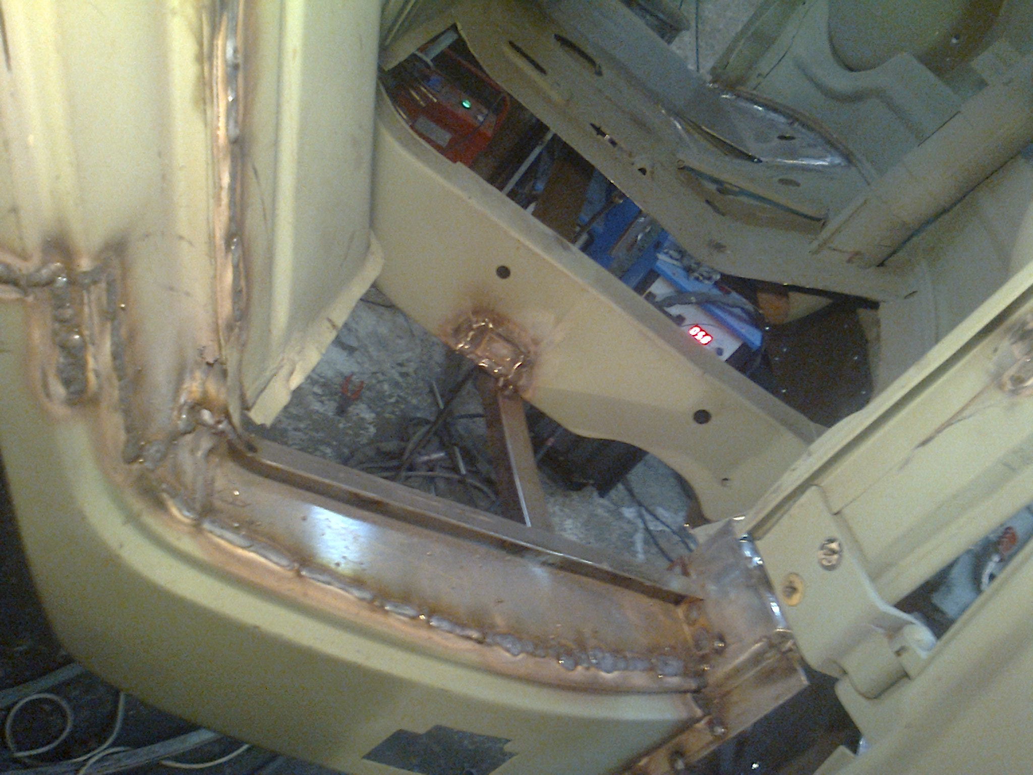

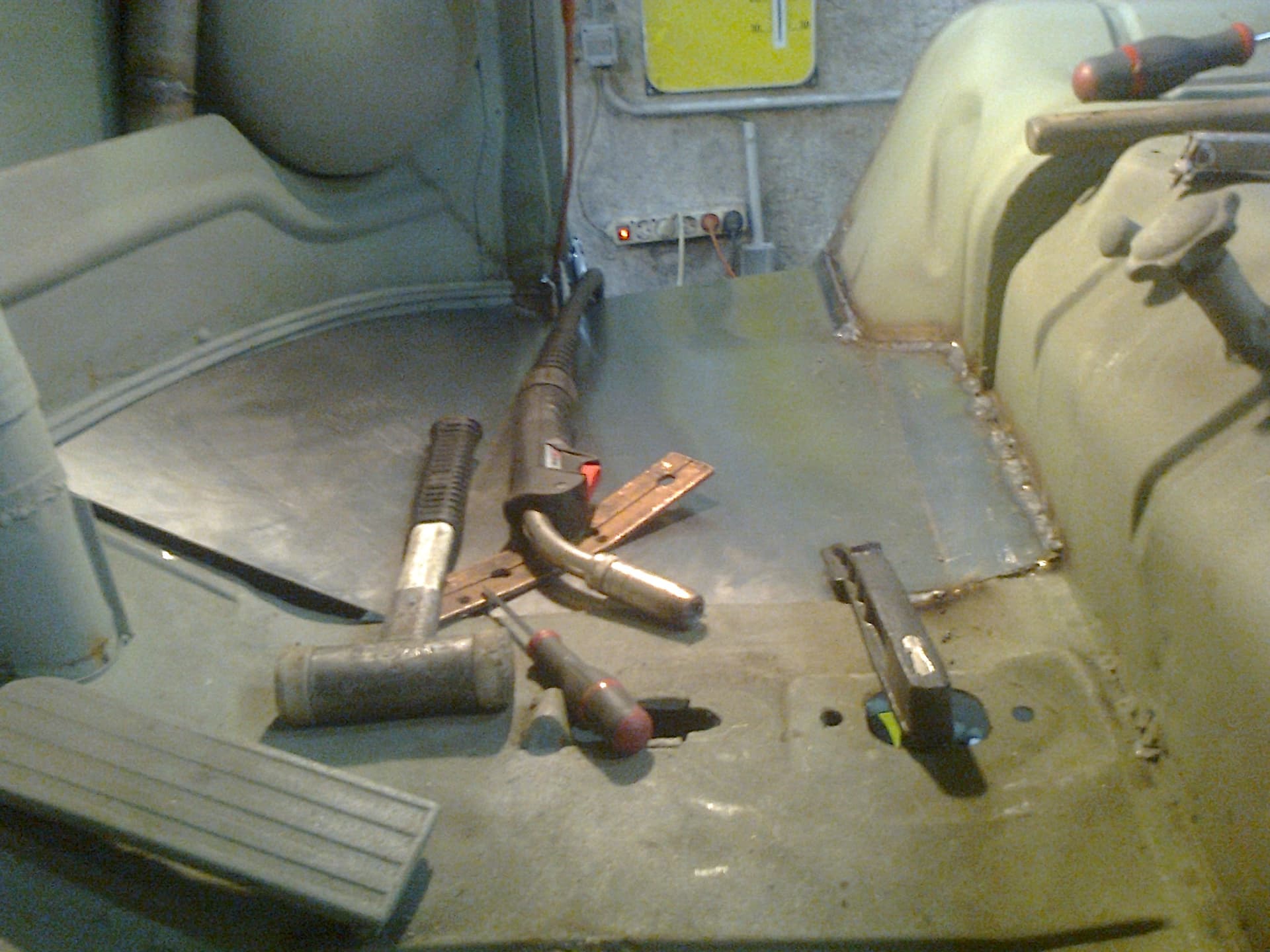

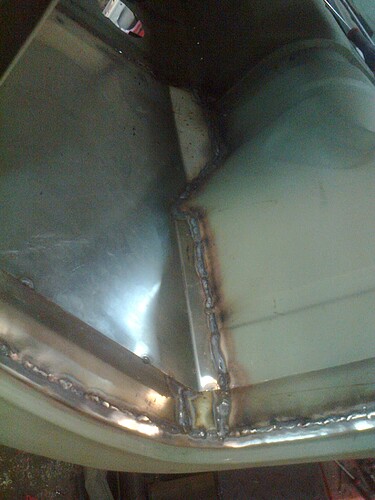

ça avance, j’ai soudé le demi plancher conducteur en inox.
ça va niquel :smiley:
j’avais un peu peur que ça fasse clong clong du faite que ma tole ep 1.5 n’a pas de nervures de rigidification.
mais au final quand je tape dessus, ça fait moins de bruit que quand je tape sur la partie centrale (ce qui reste du plancher d’origine en 1mm).
c’est marrant le plancher d’origine n’est pas soudé à l’avant contre la face avant ???
c’est soudé derrière et sur les cotés.
il y a 2 points sur le tube de chauffage au centre et c’est tout. :astonished:

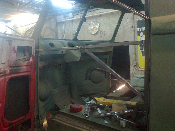

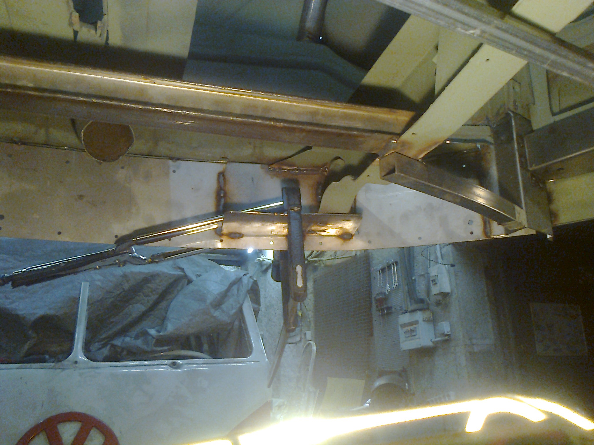

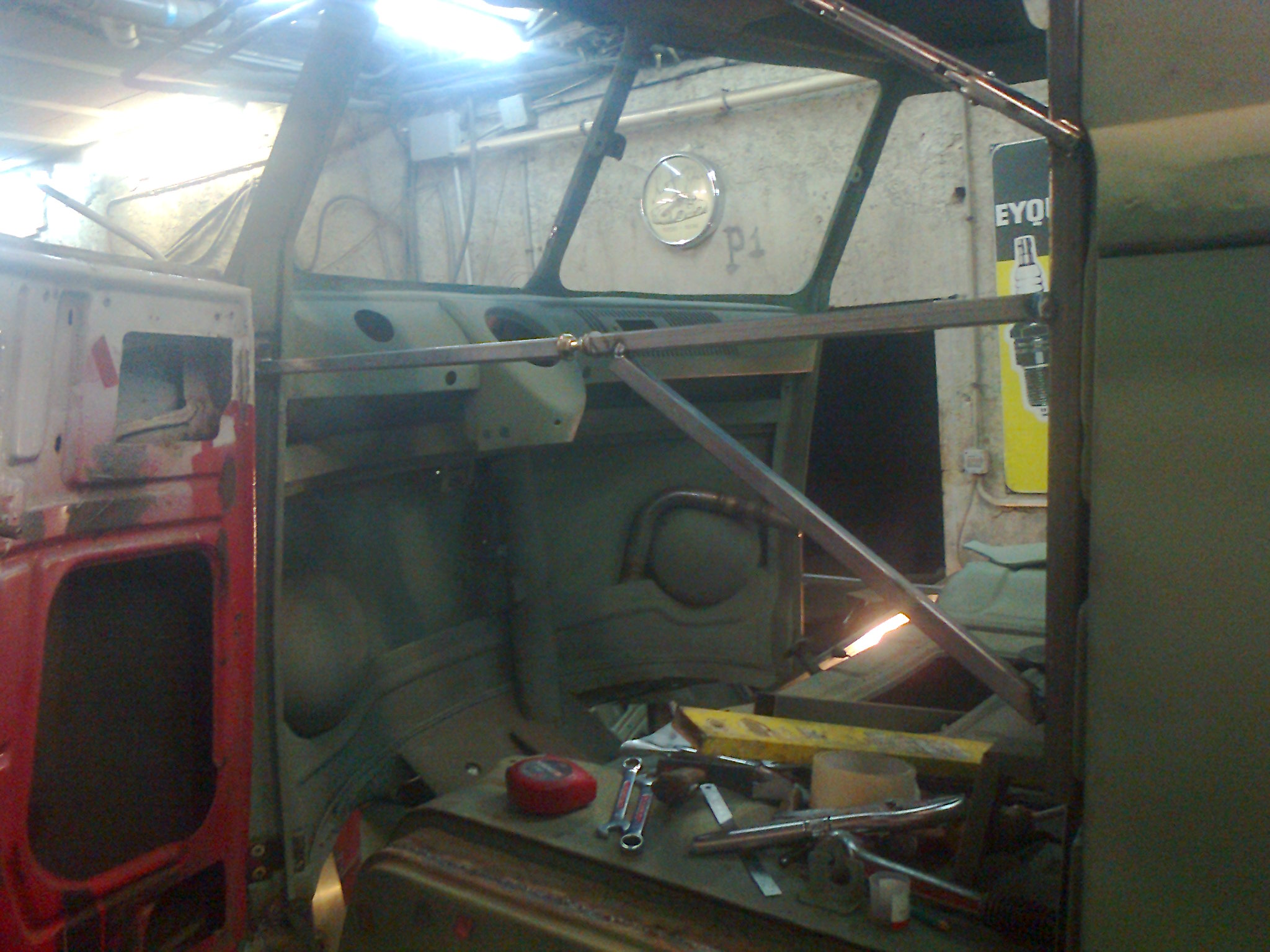

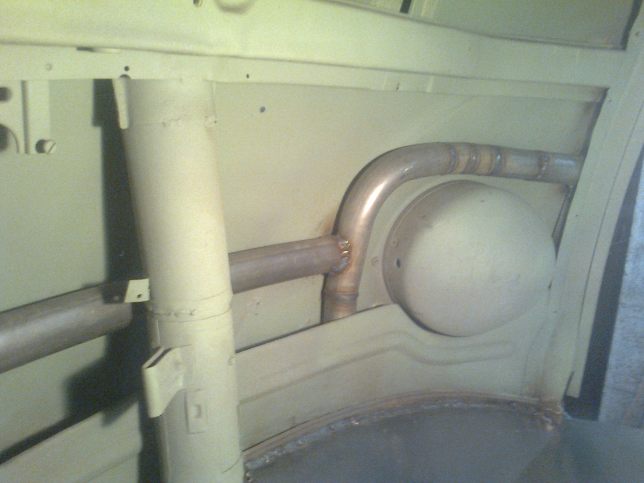

j’ai soudé aussi la grande barre carré qui tient le clackson, la pédale d’embrayage, le 3eme longeron, le frein à main et le maitre cylindre.
je l’ai refait en inox bien costaux car elle encaisse tout en cas de choc frontal.
l’ancienne était toute tordue.
aller ce soir je coupe l’aile passager, ça va être une promenade de santé.
ce week end je vais pouvoir souder le pare buffle (disons plutôt pare chevreuil, les buffles sont rare dans le coin).

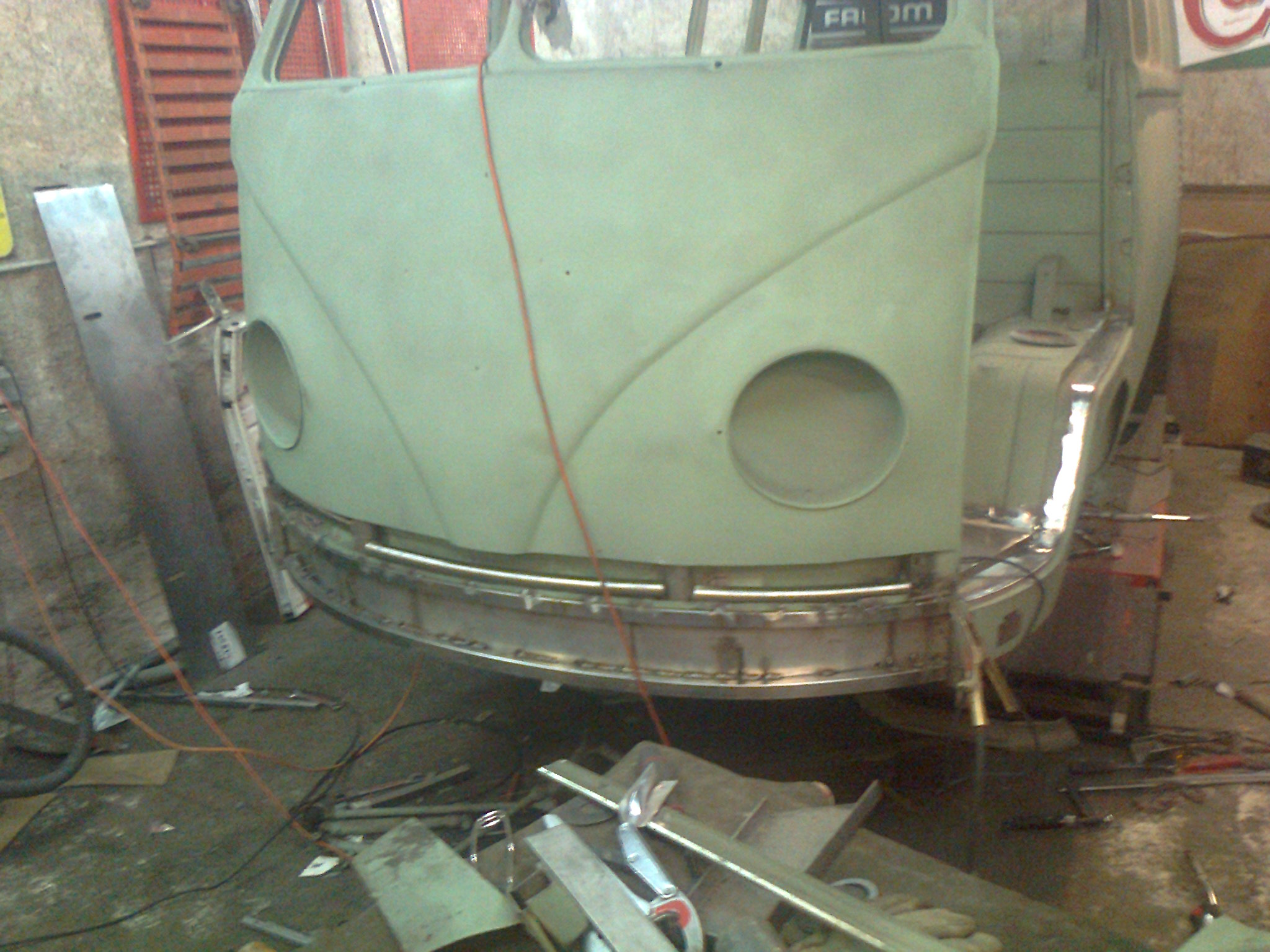

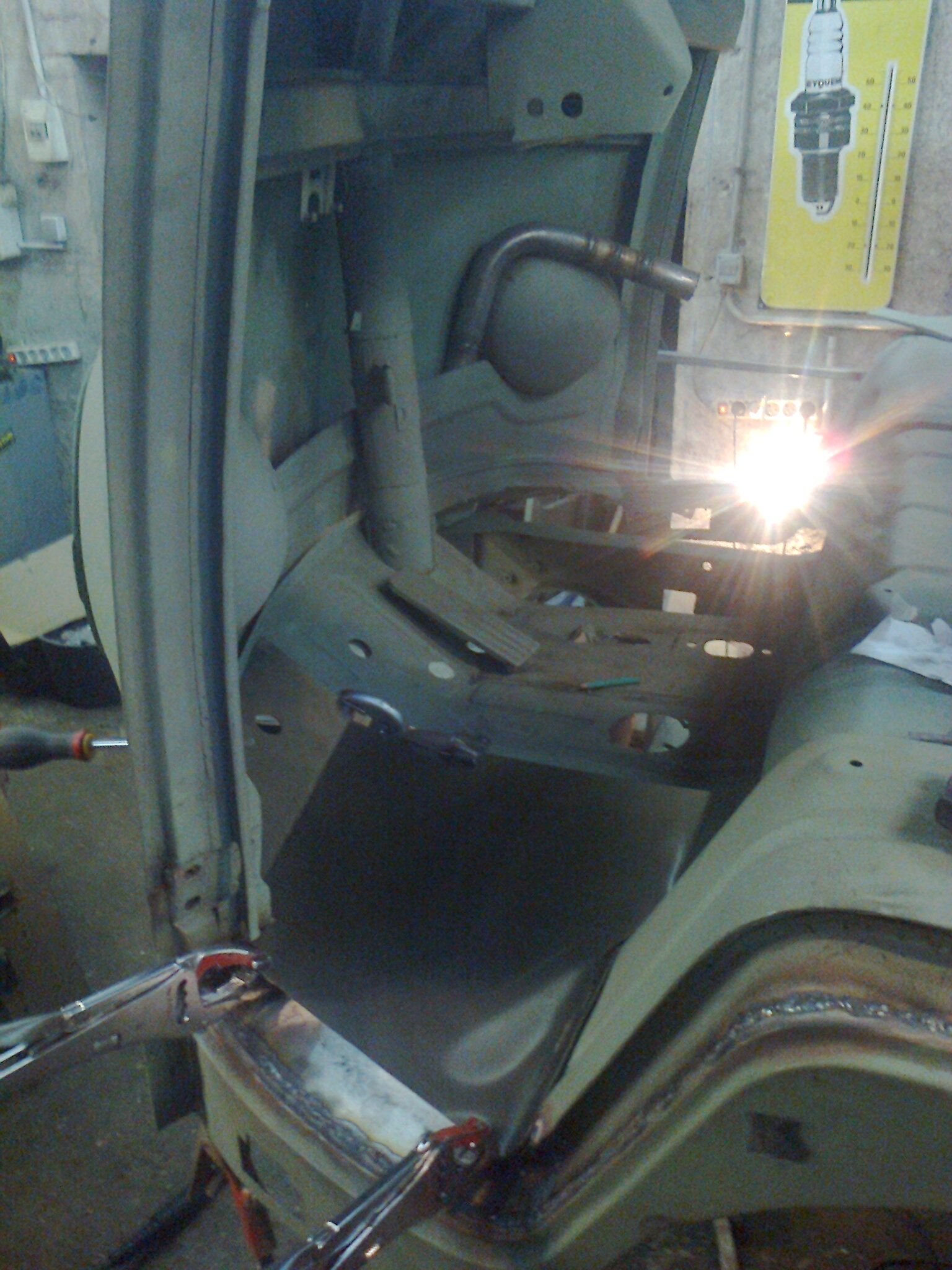

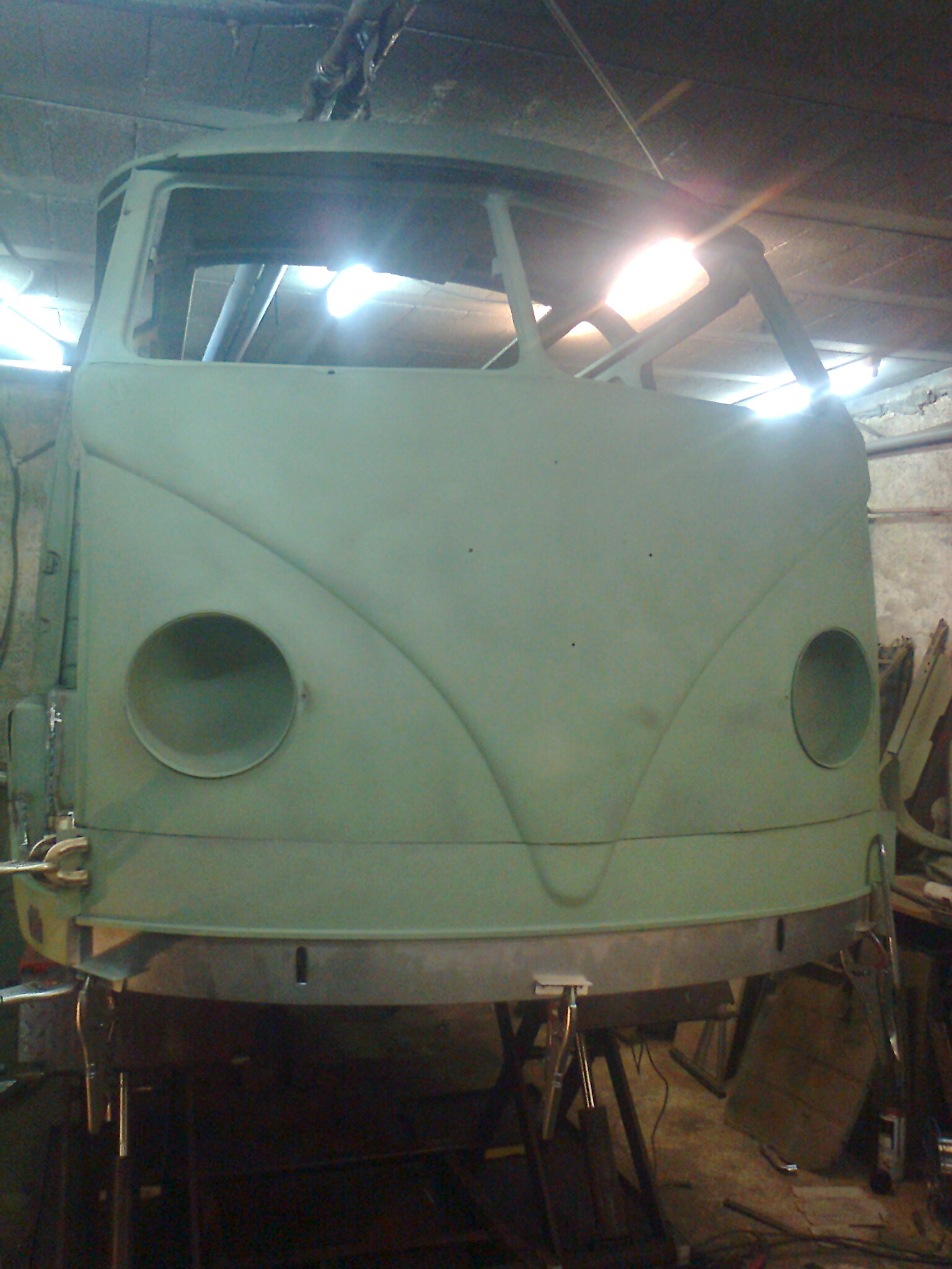

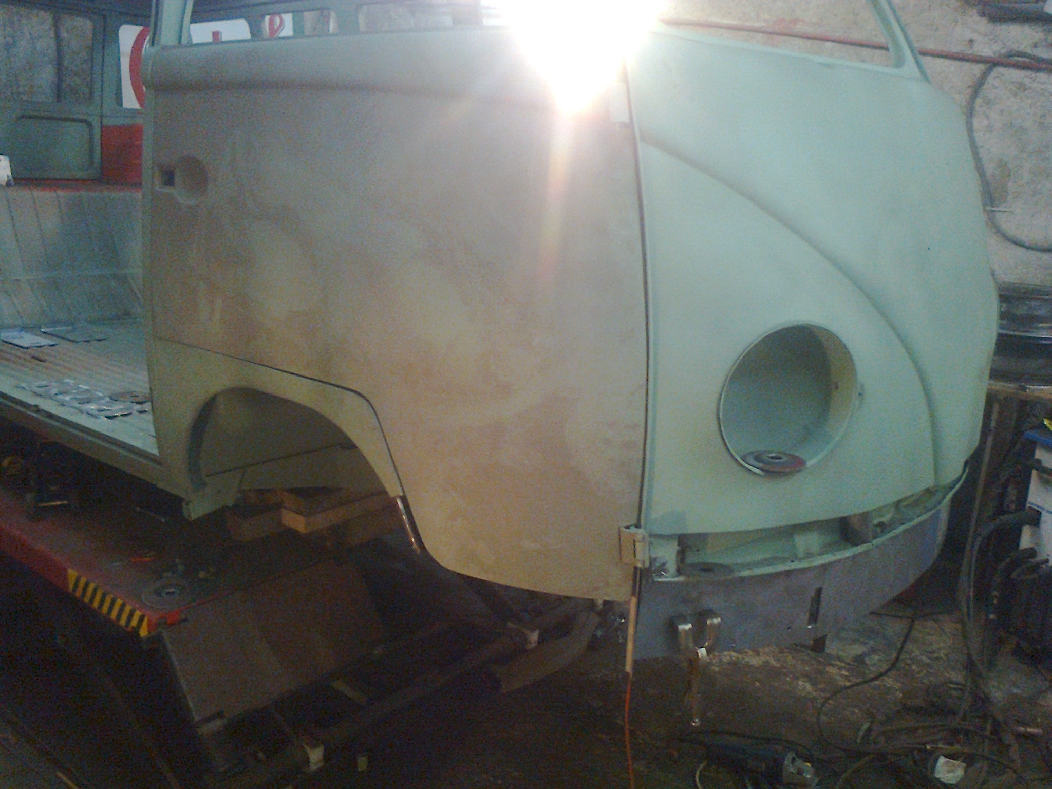

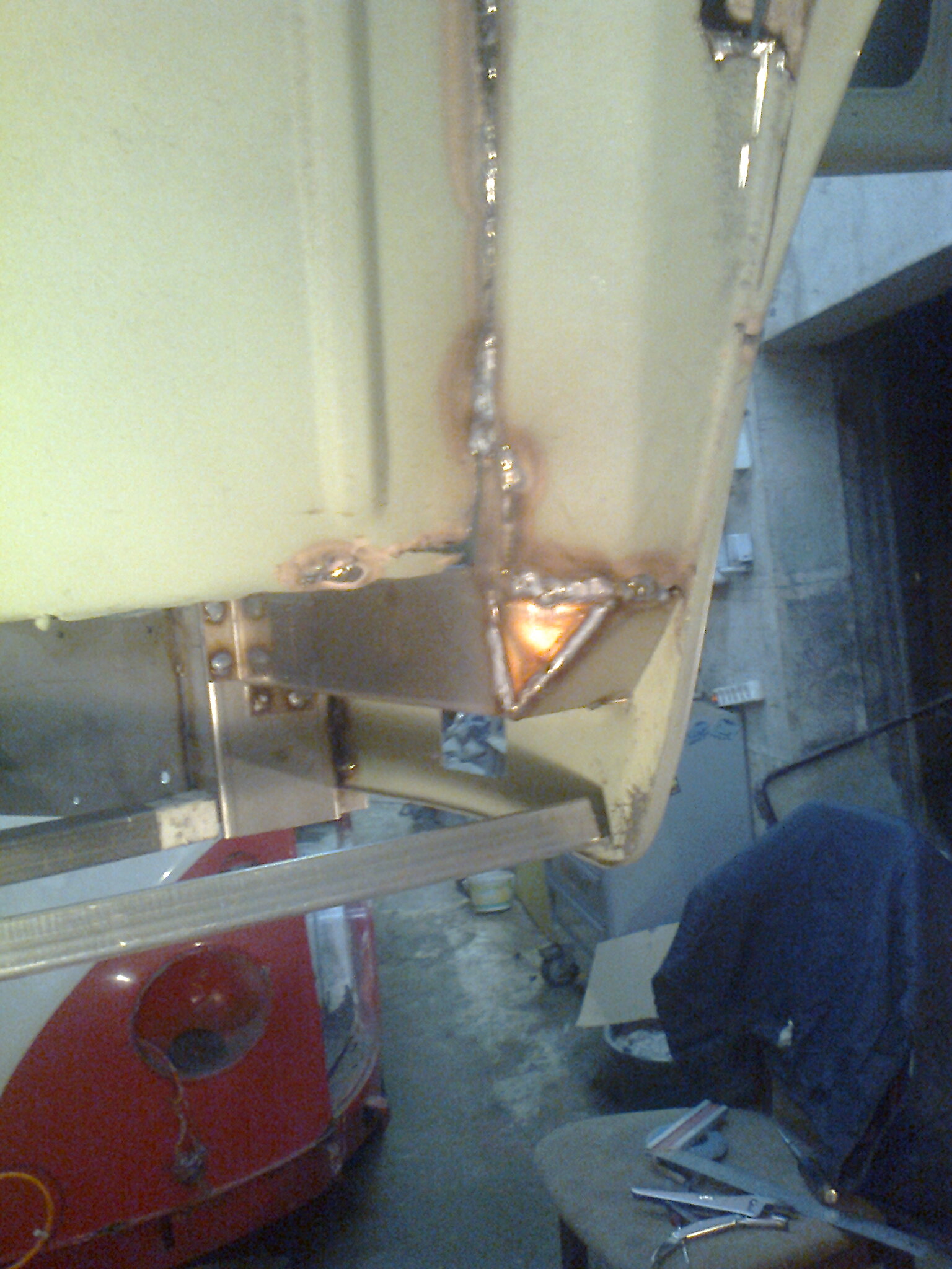

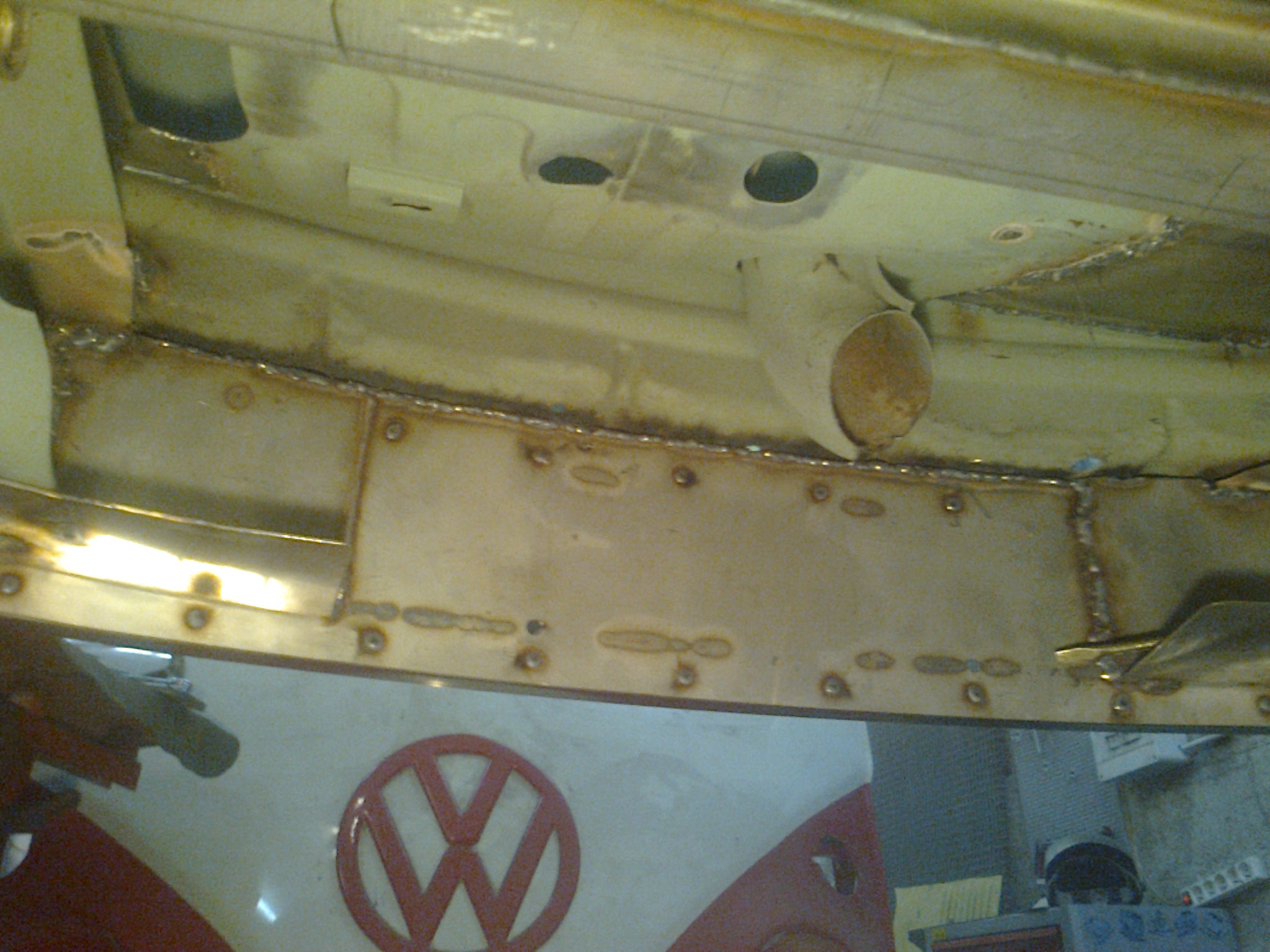

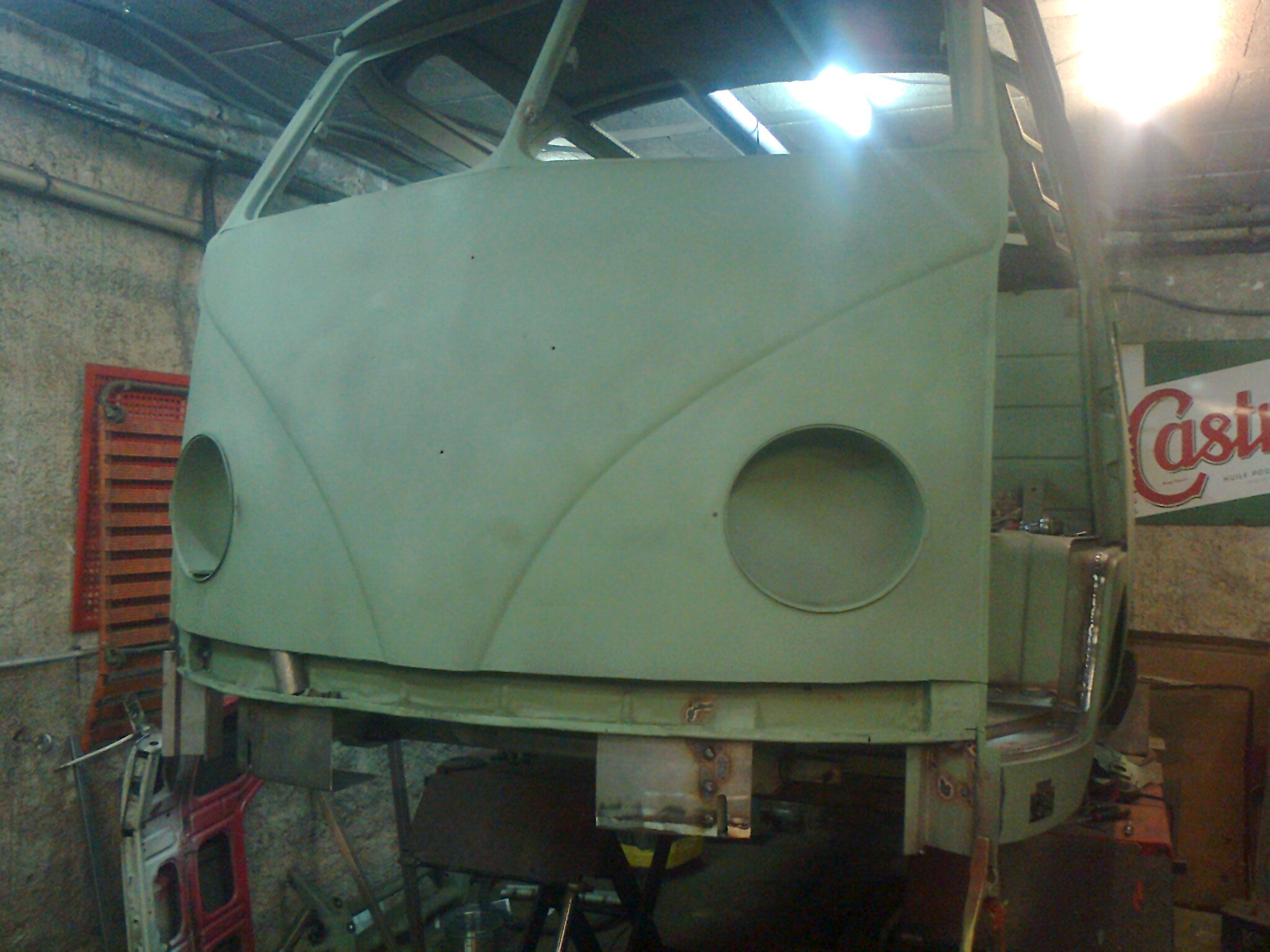

Et hop :
le reste c’est de la tole inox maison
oui faut y tenir un minimum quand on coupe tout

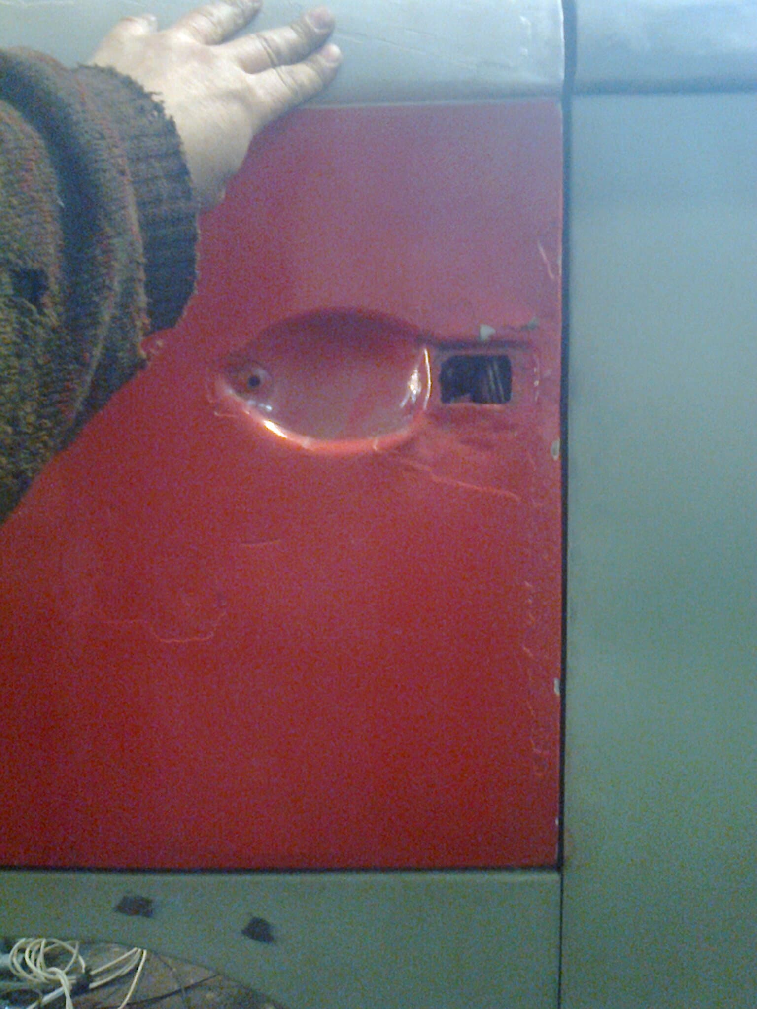

notez l’aspect de la porte « gabarit d’aile »

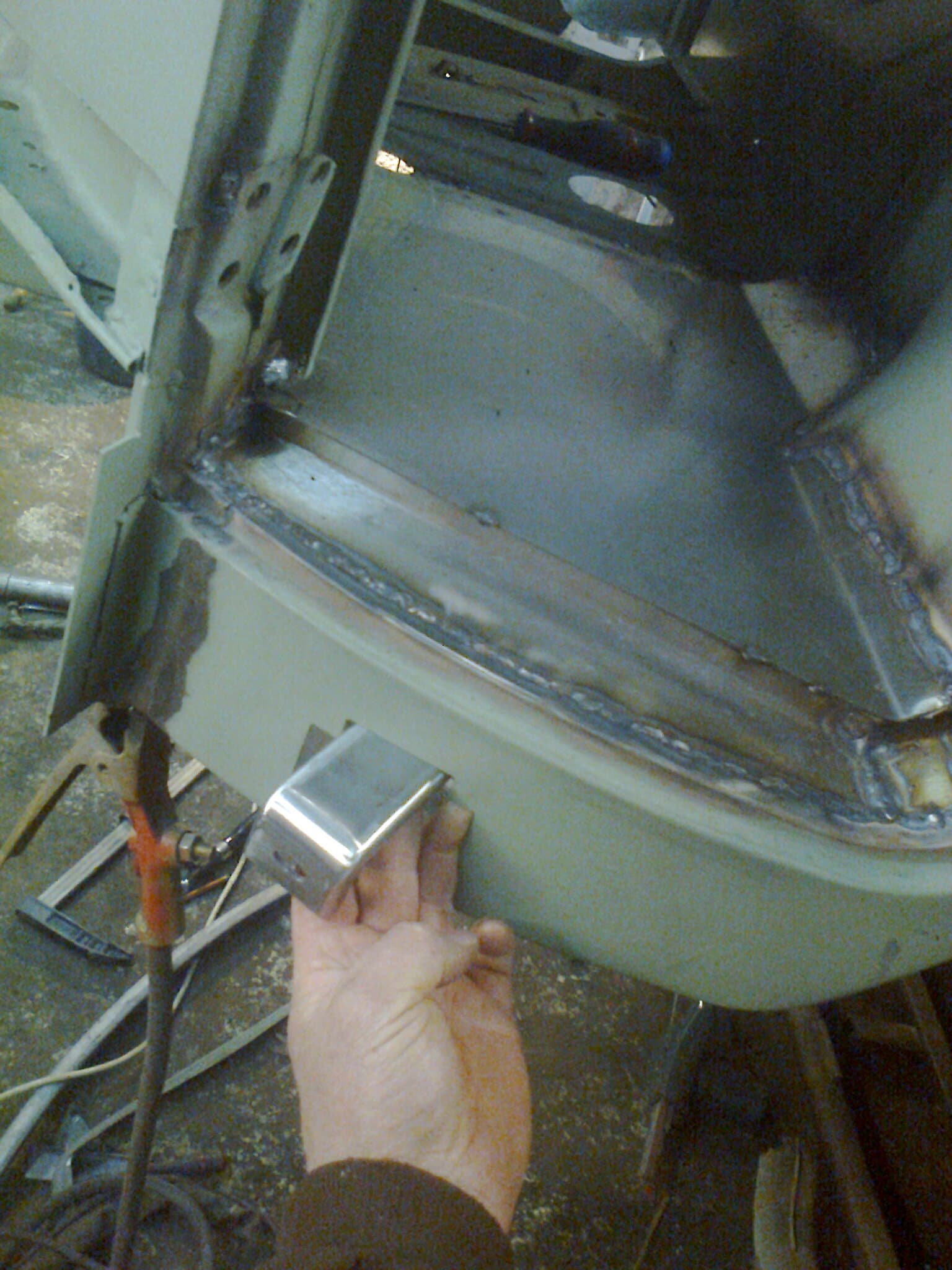

Maintenant on peut mettre le plancher de ce coté

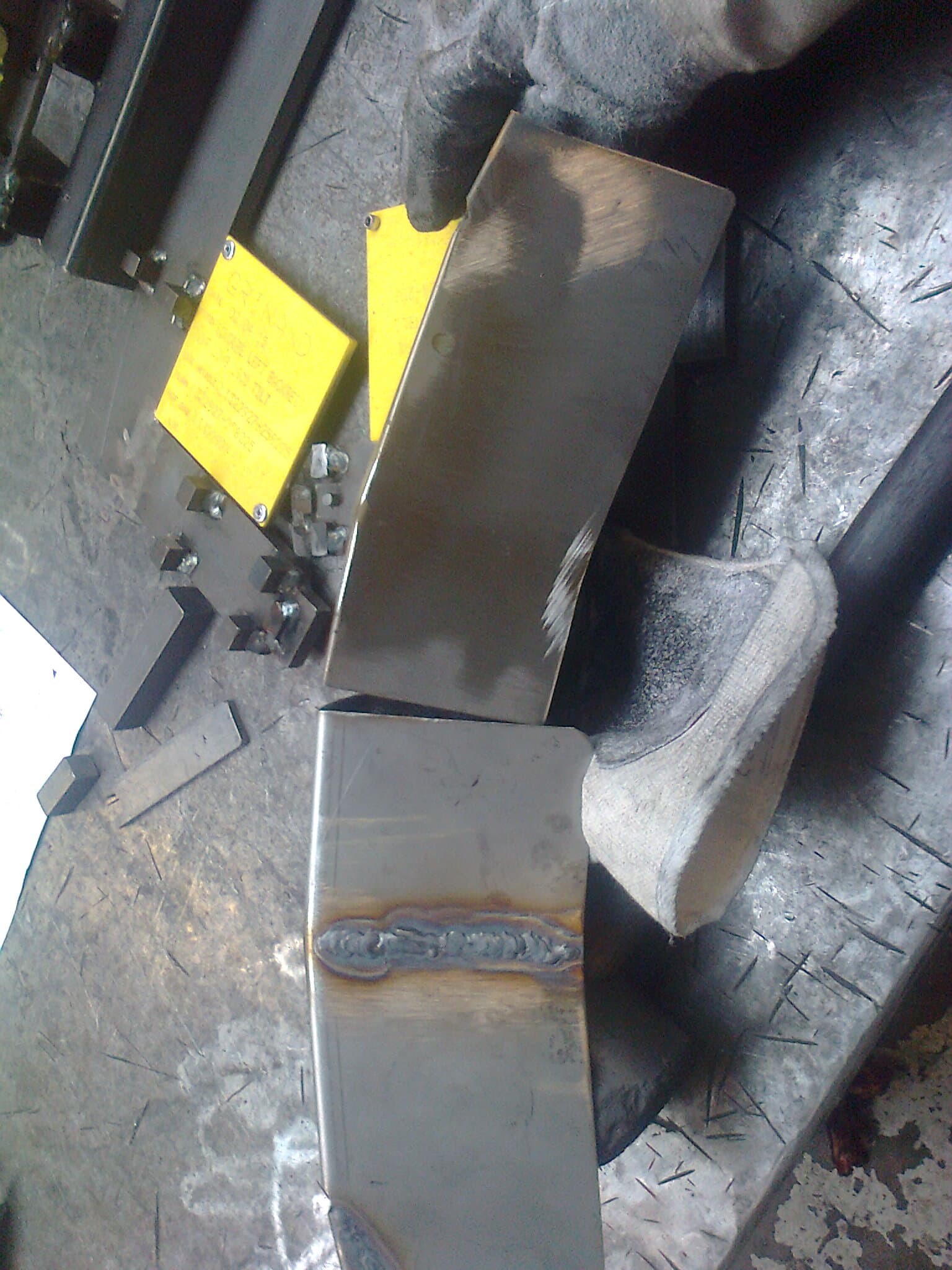

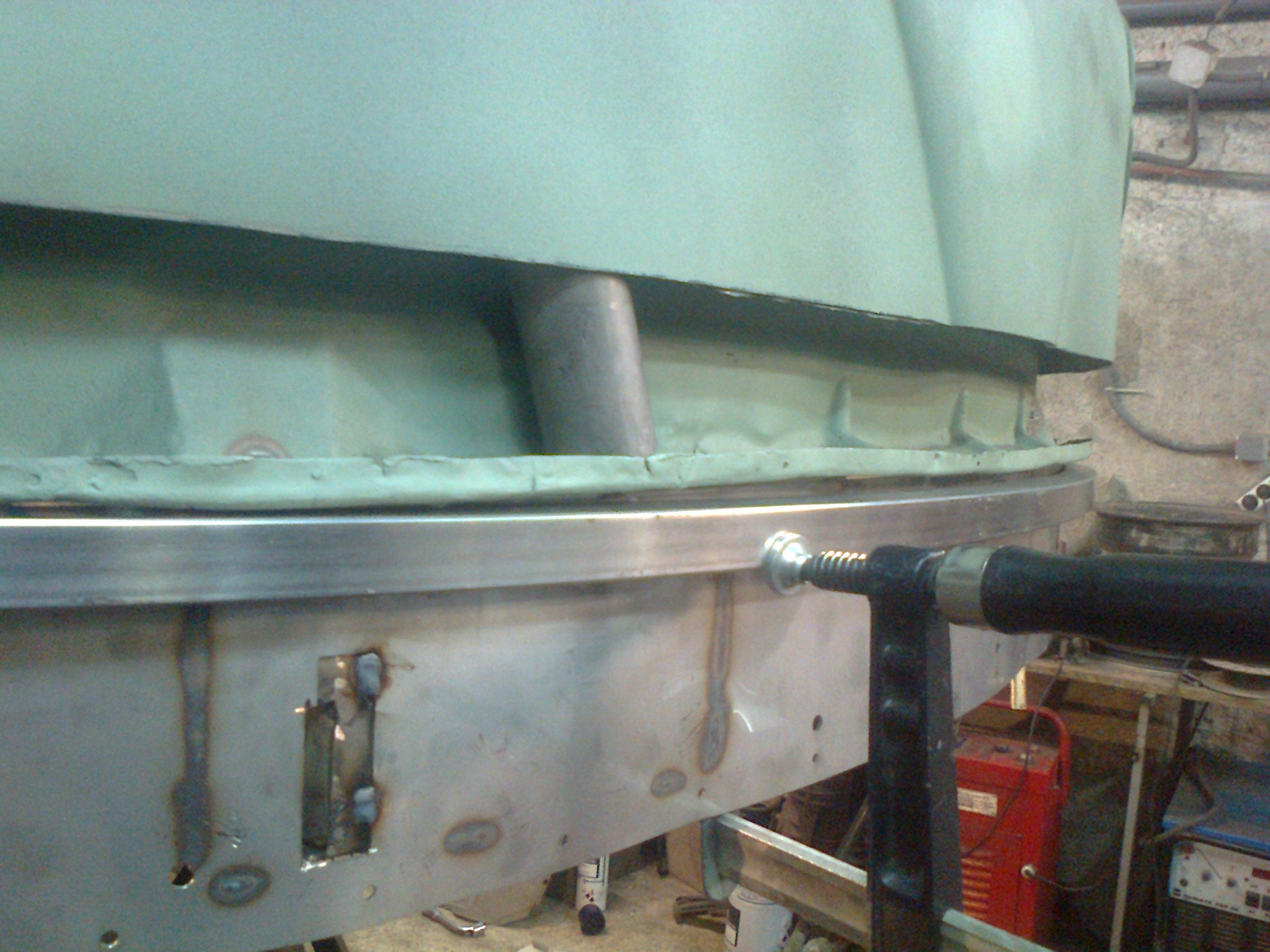

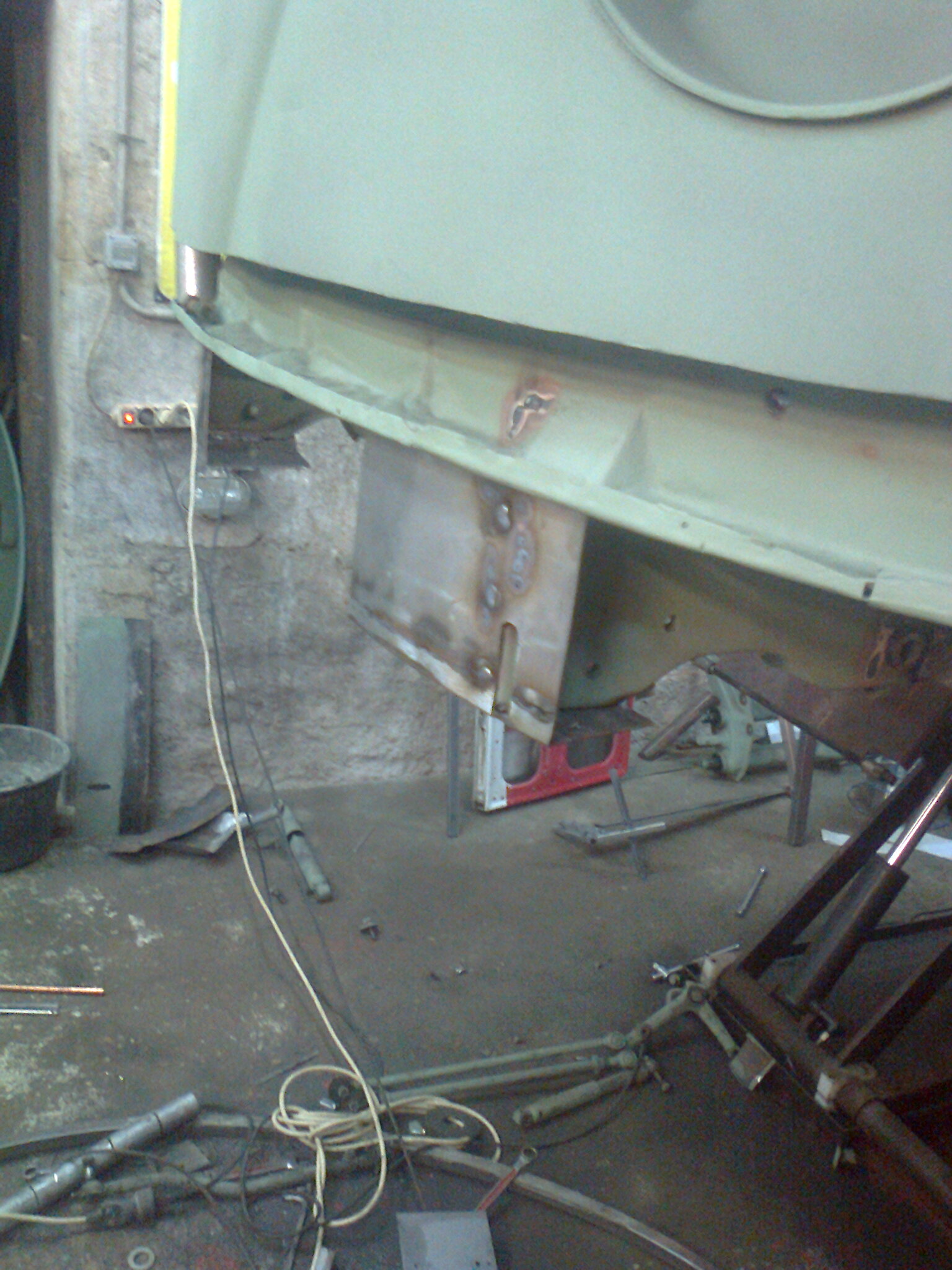

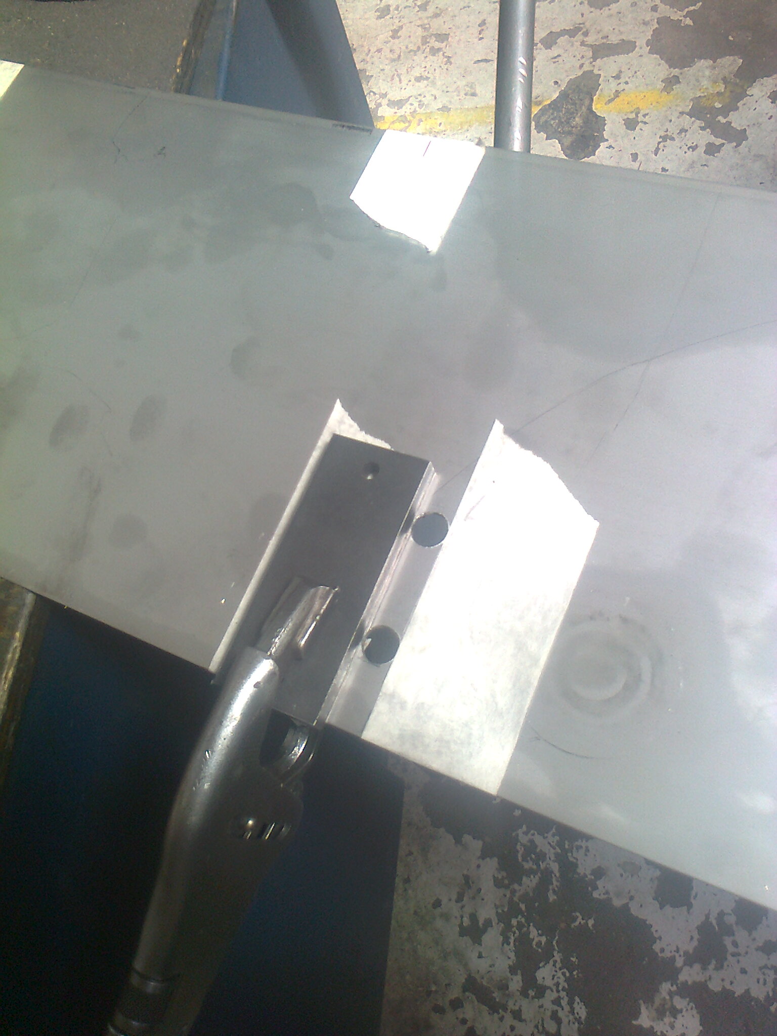

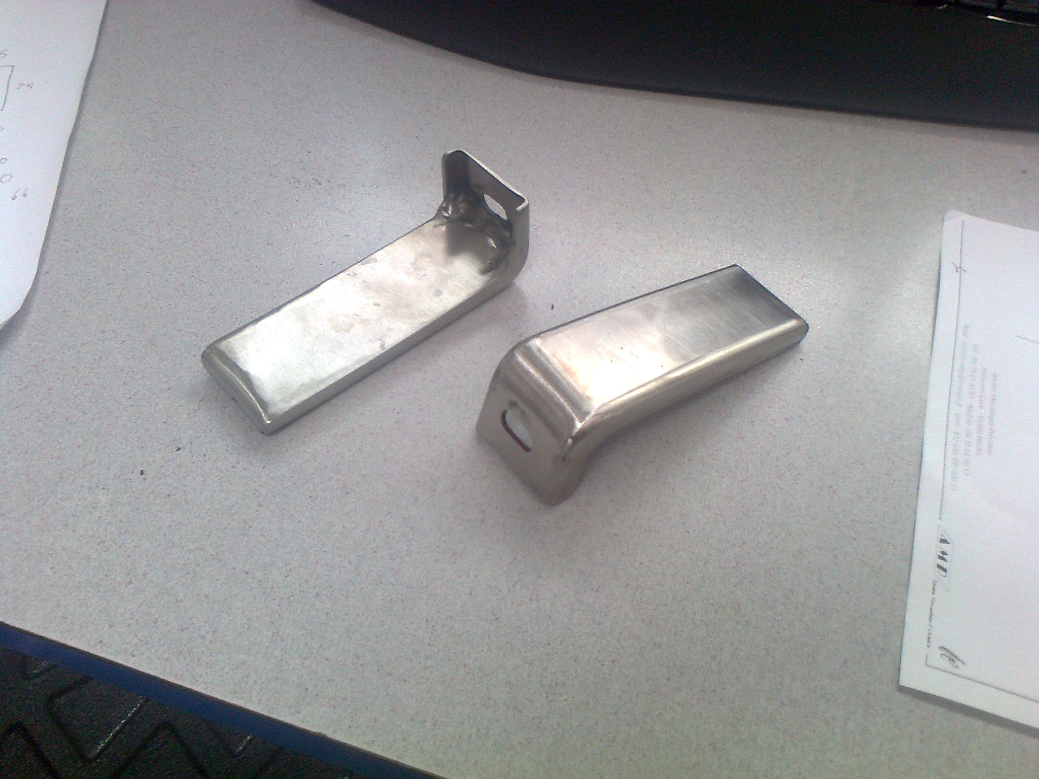

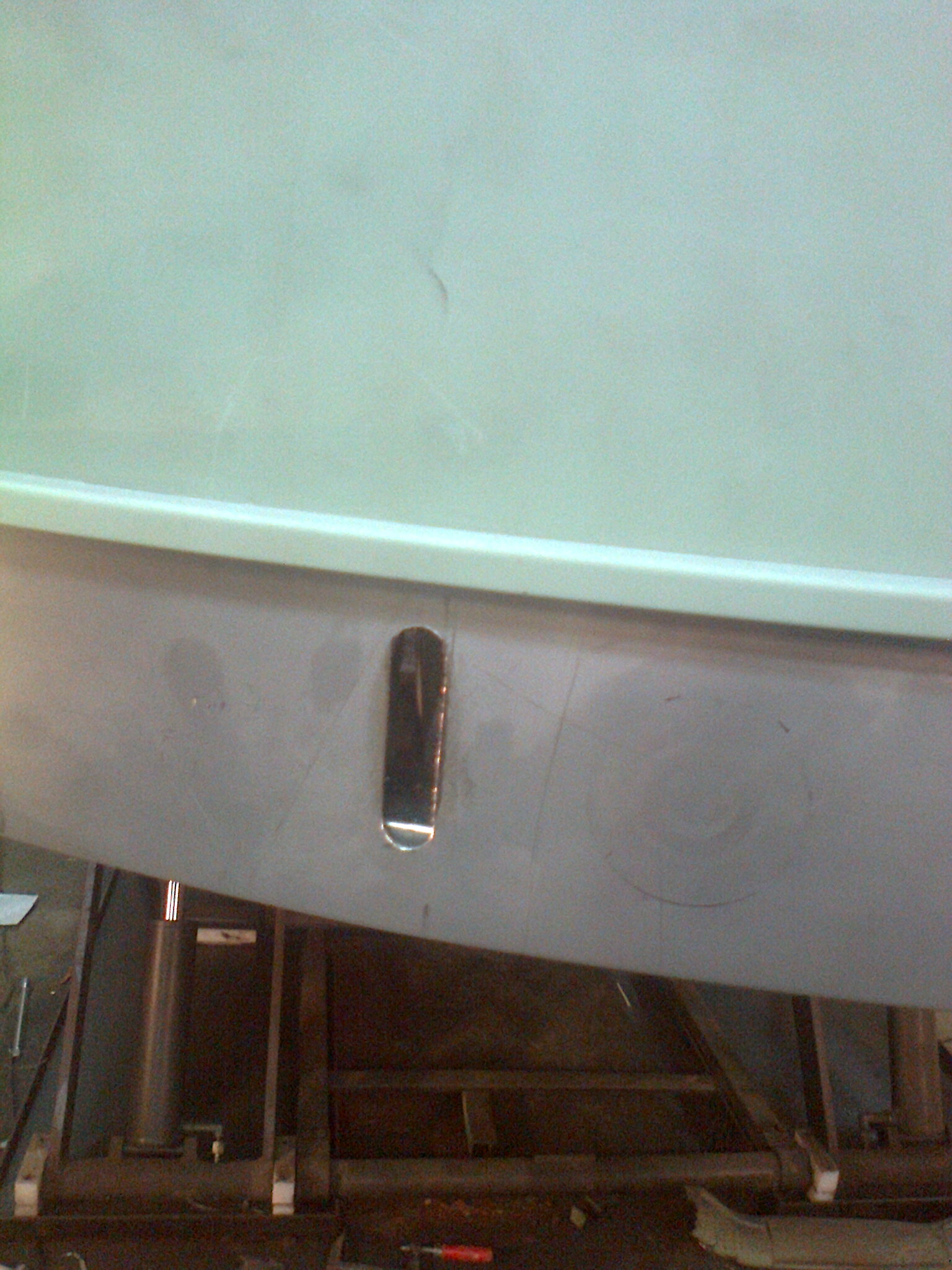

j’ai fabriqué des pattes de pare choc en inox
ça ira là:

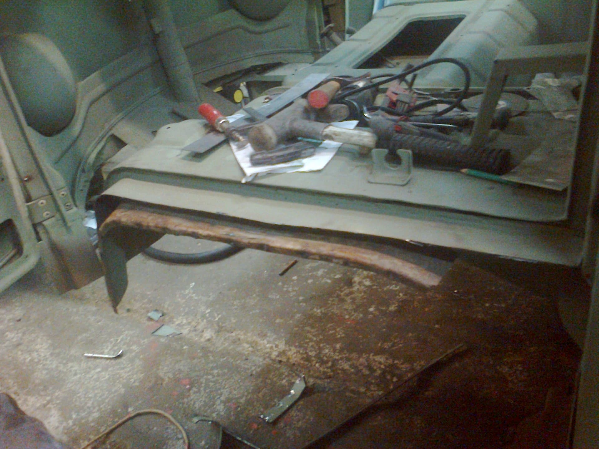

maintenant de l’autre coté, je coupe tout

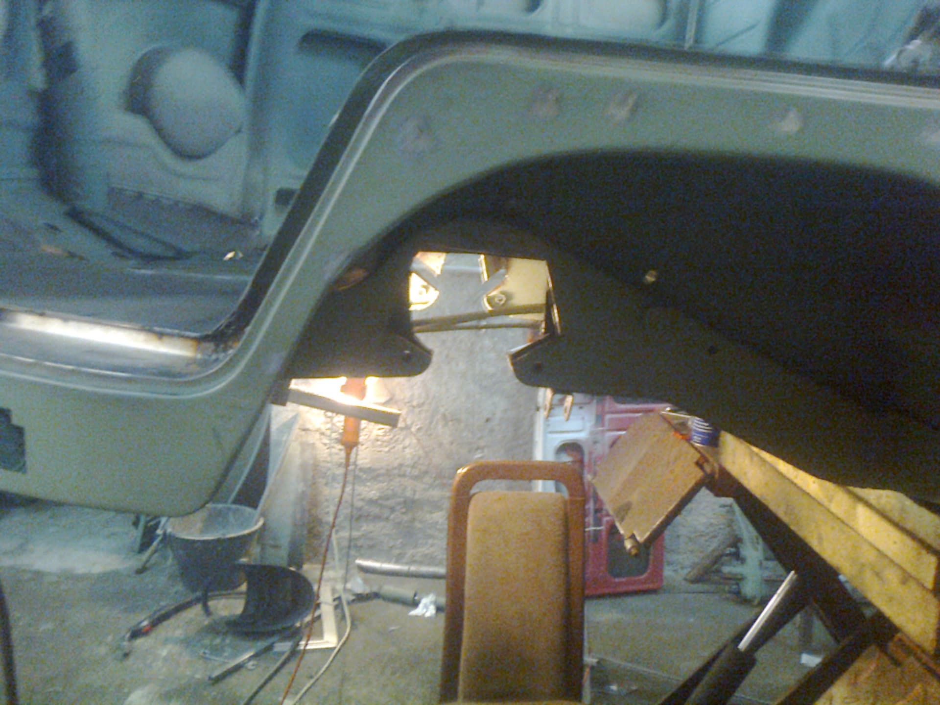

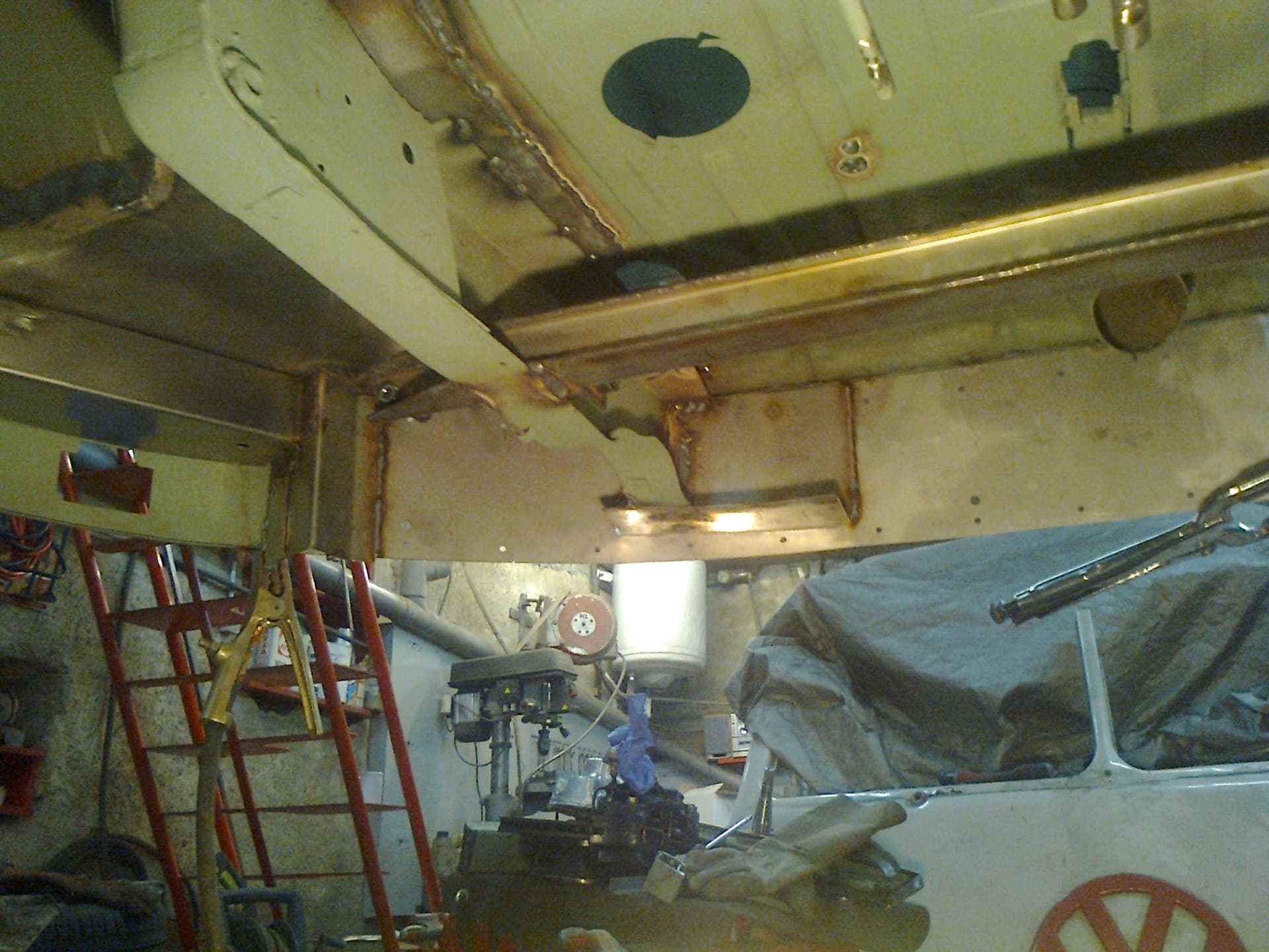

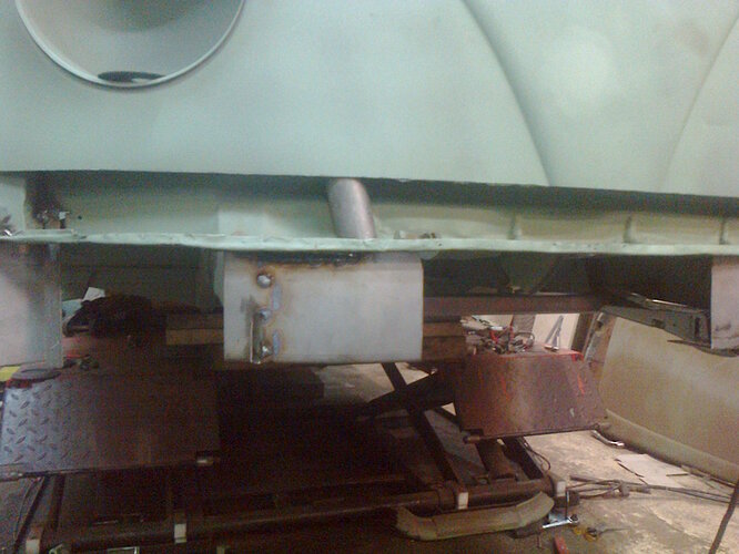

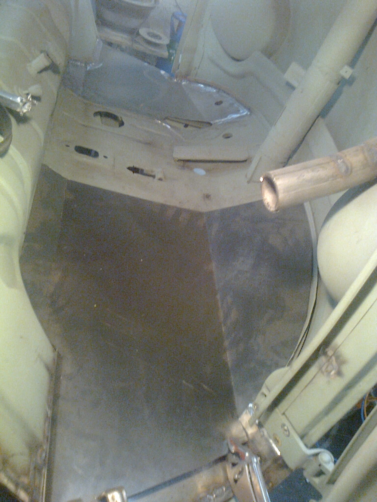

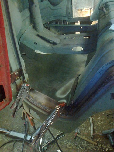

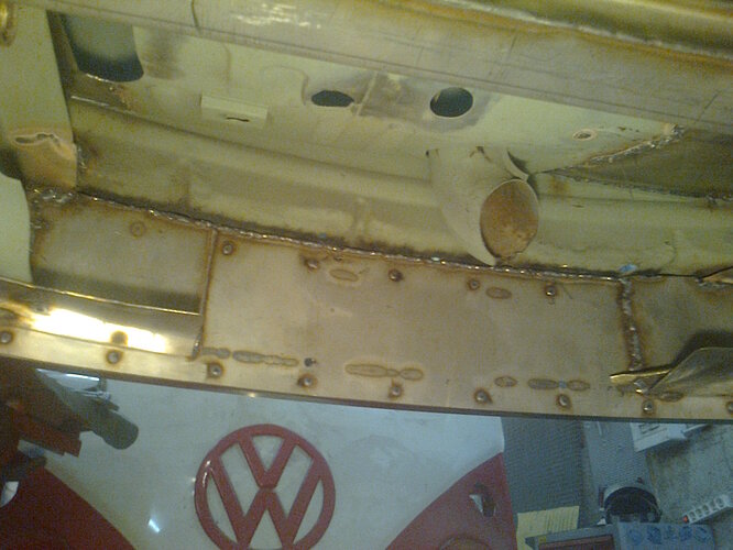

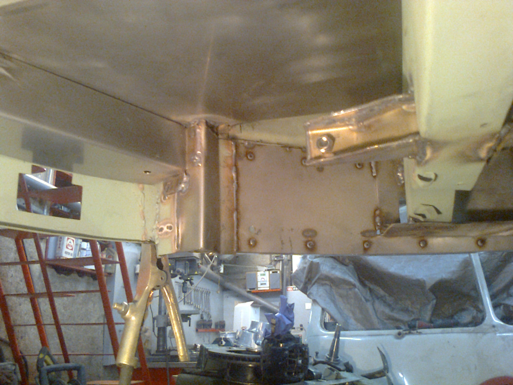

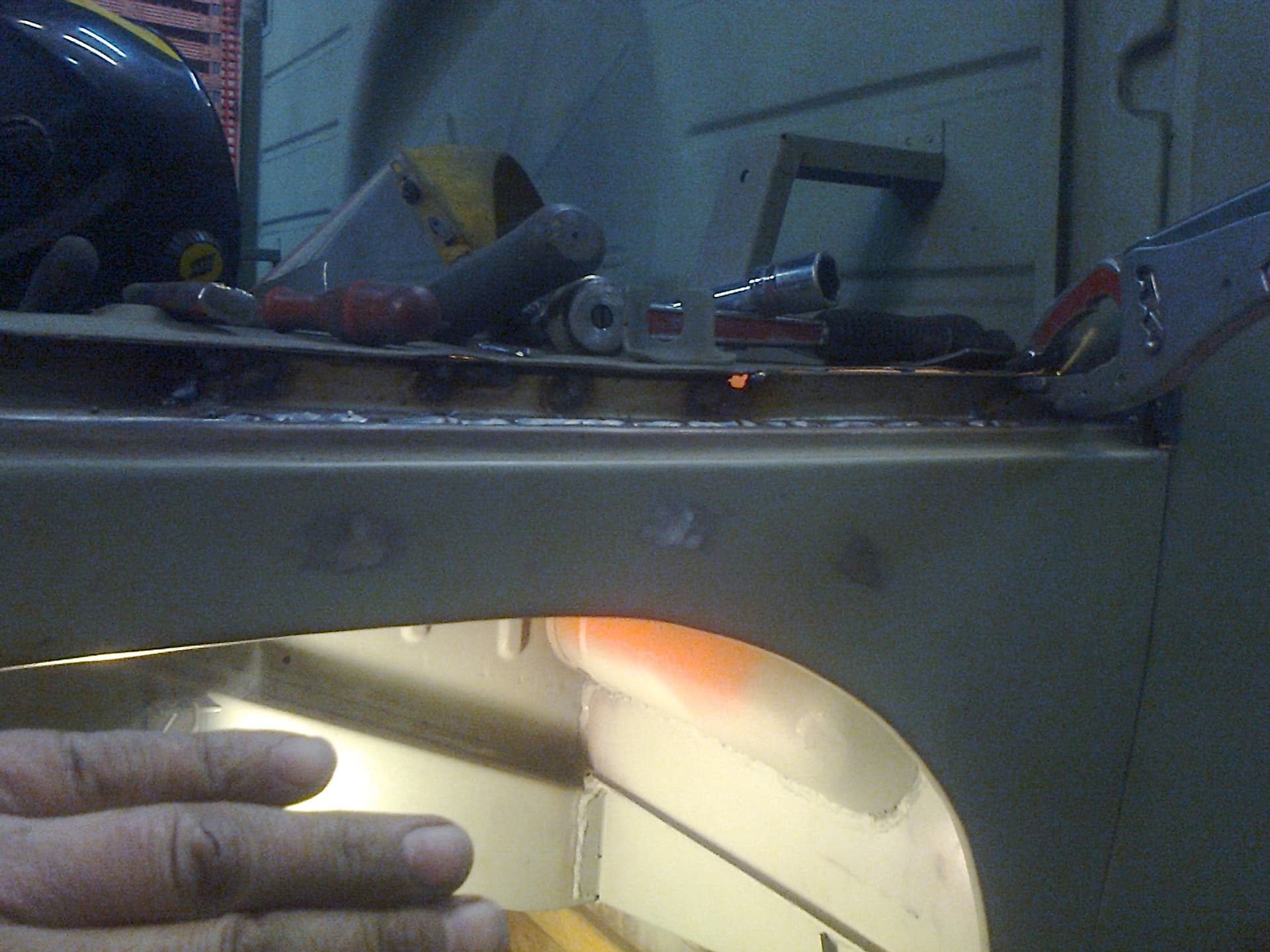

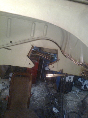

j’ai changé l’aile passager avec son pilier et sa doublure
soudé le demi plancher passager.
posé les sabots de bout de longeron

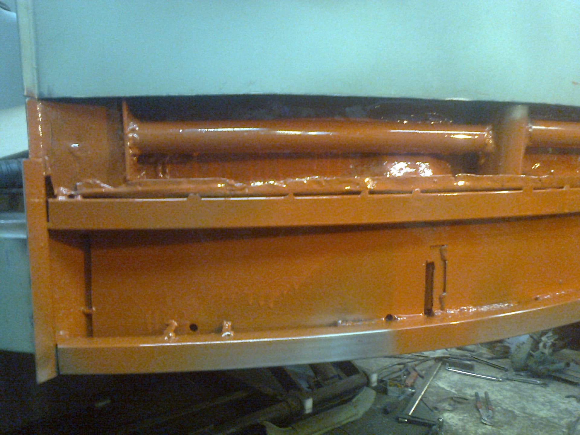

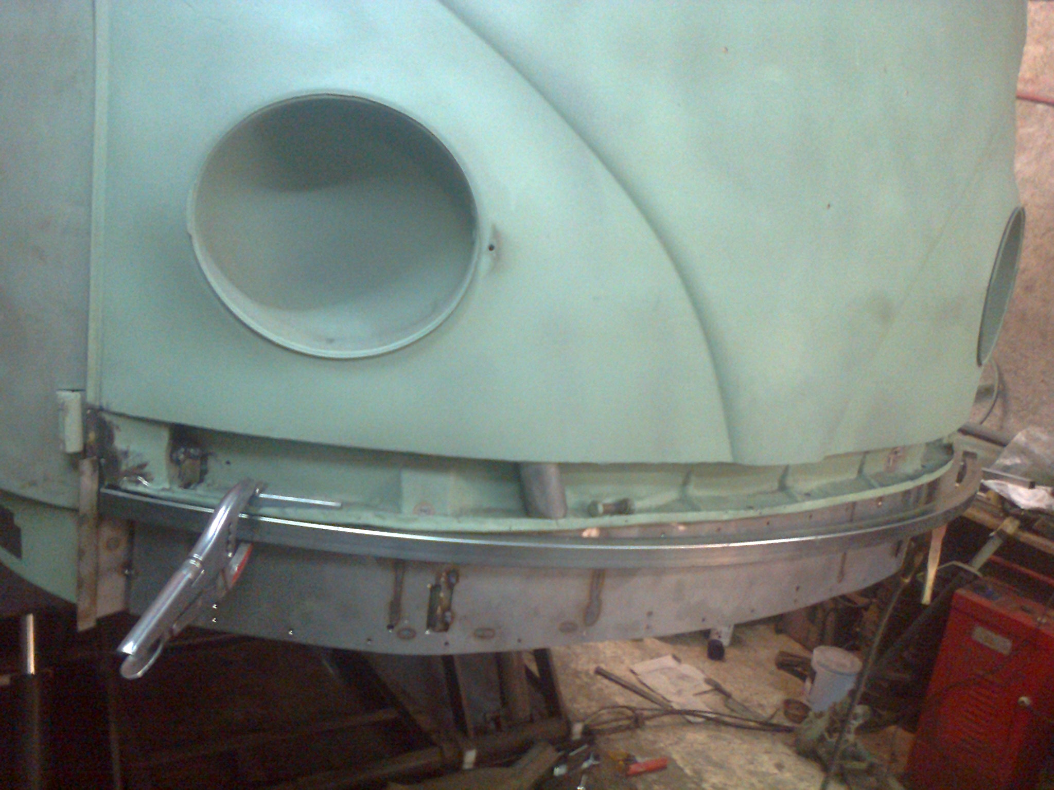

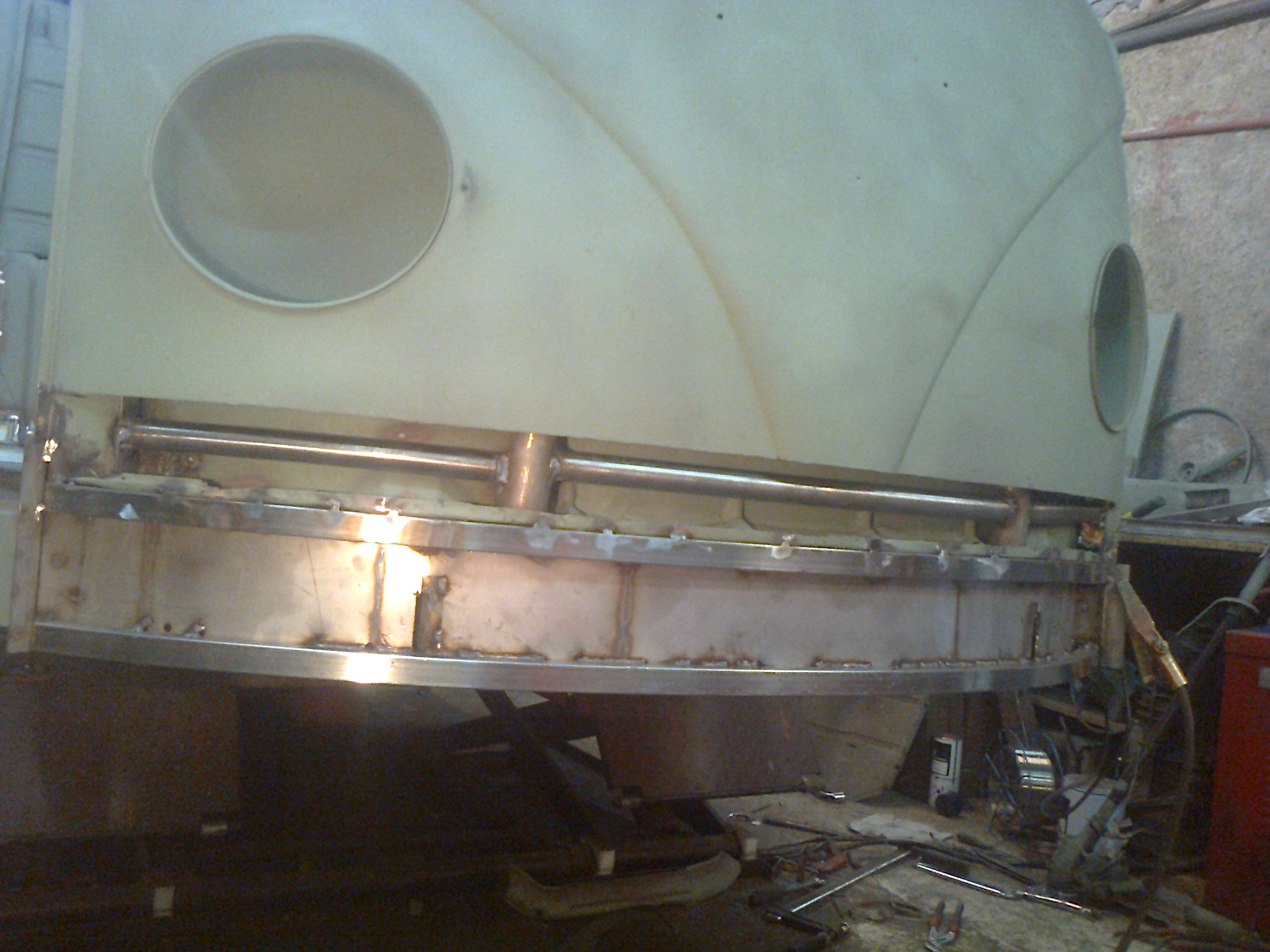

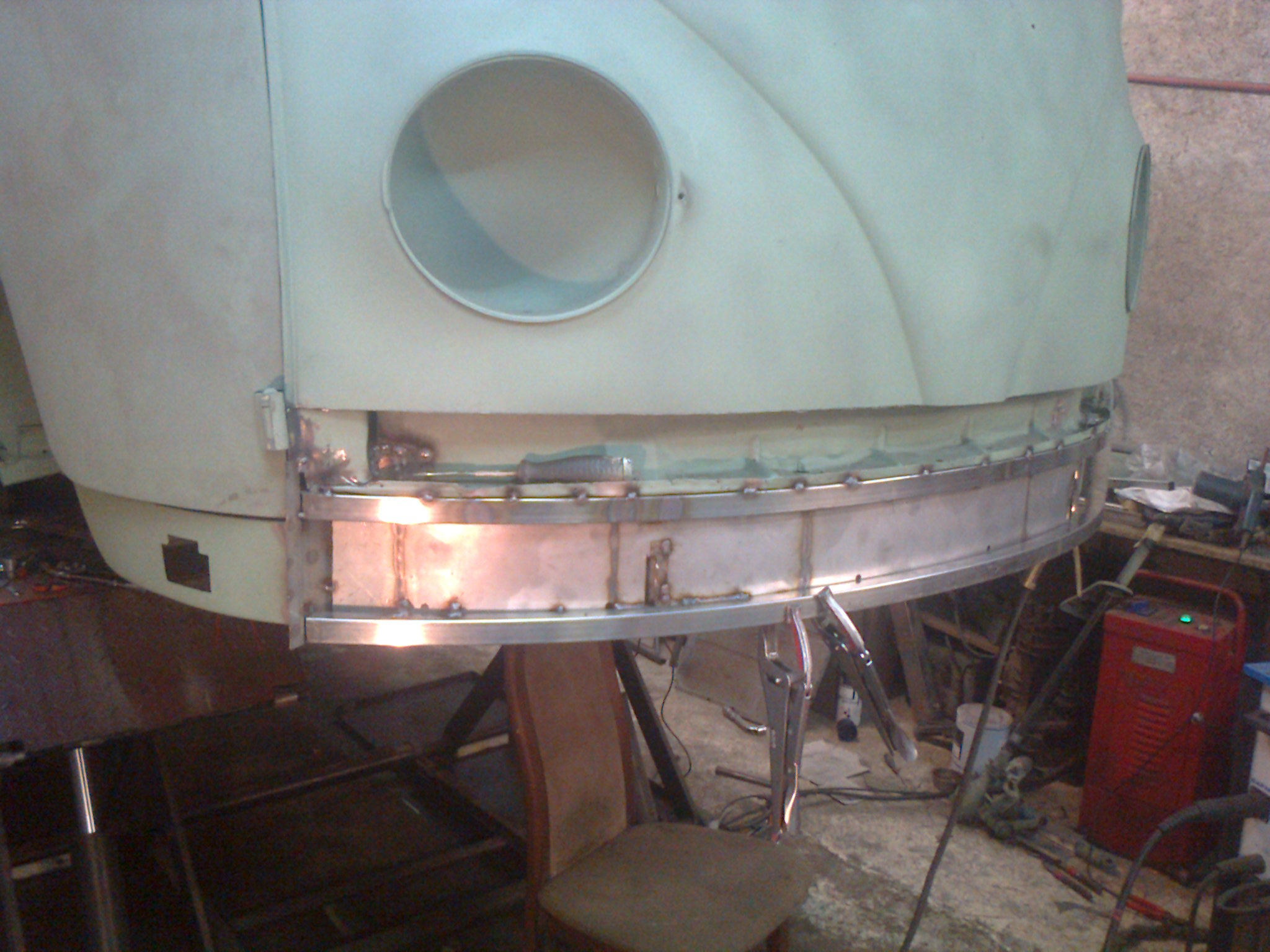

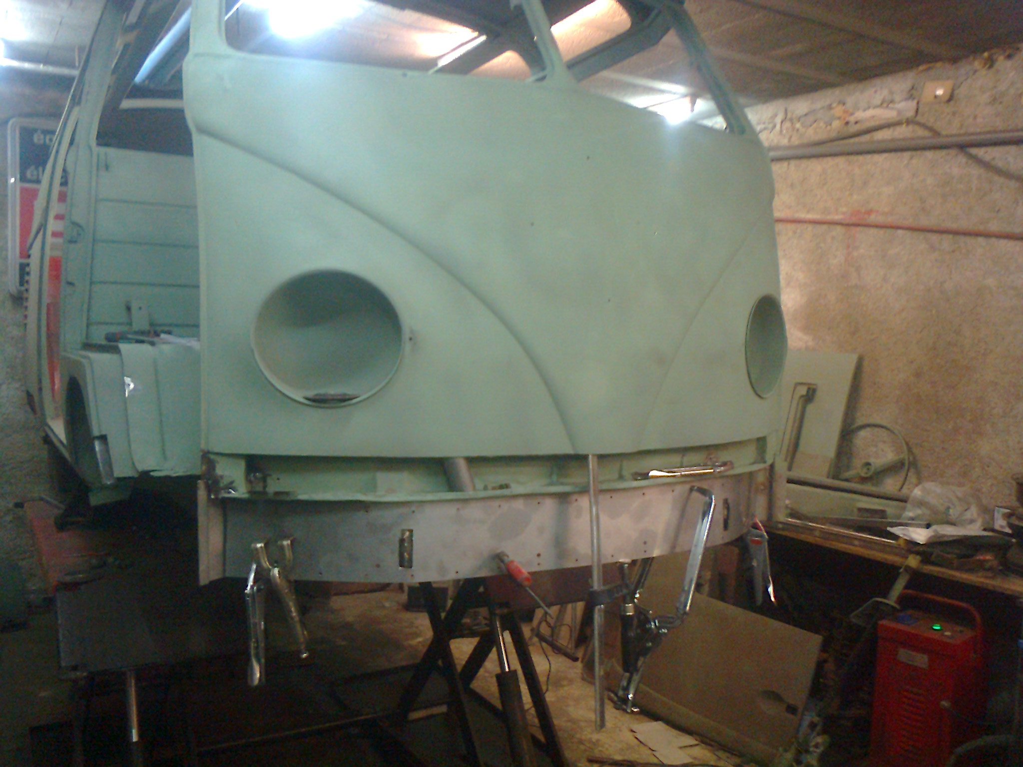

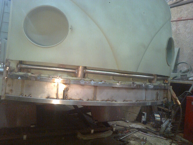

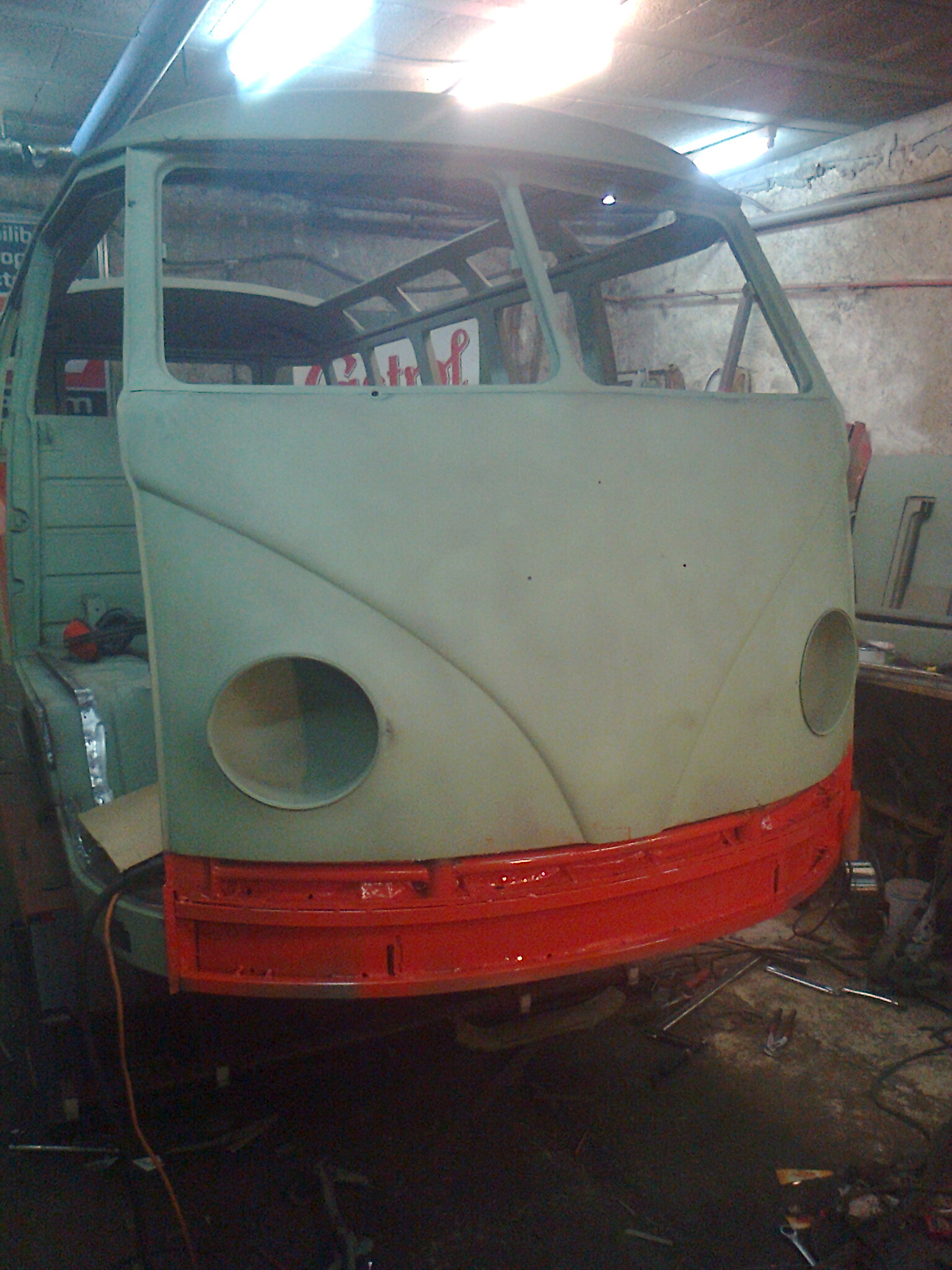

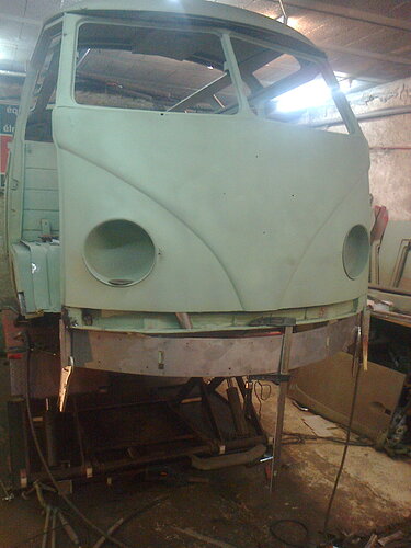

soudé la doublure de bas de face avant

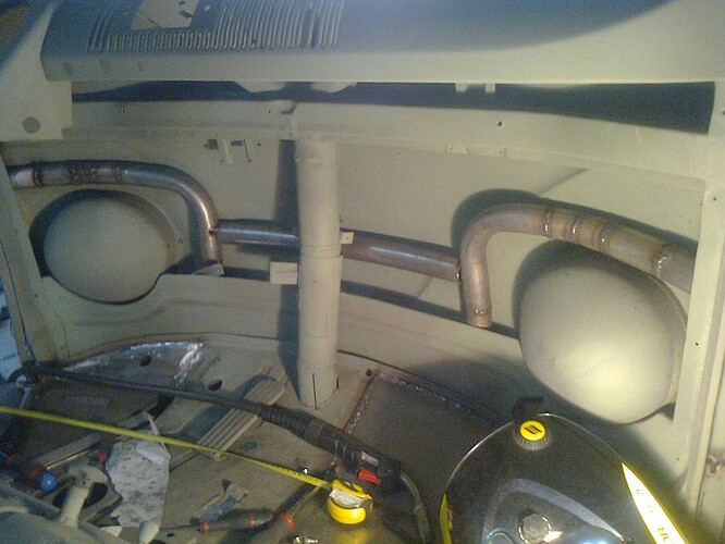

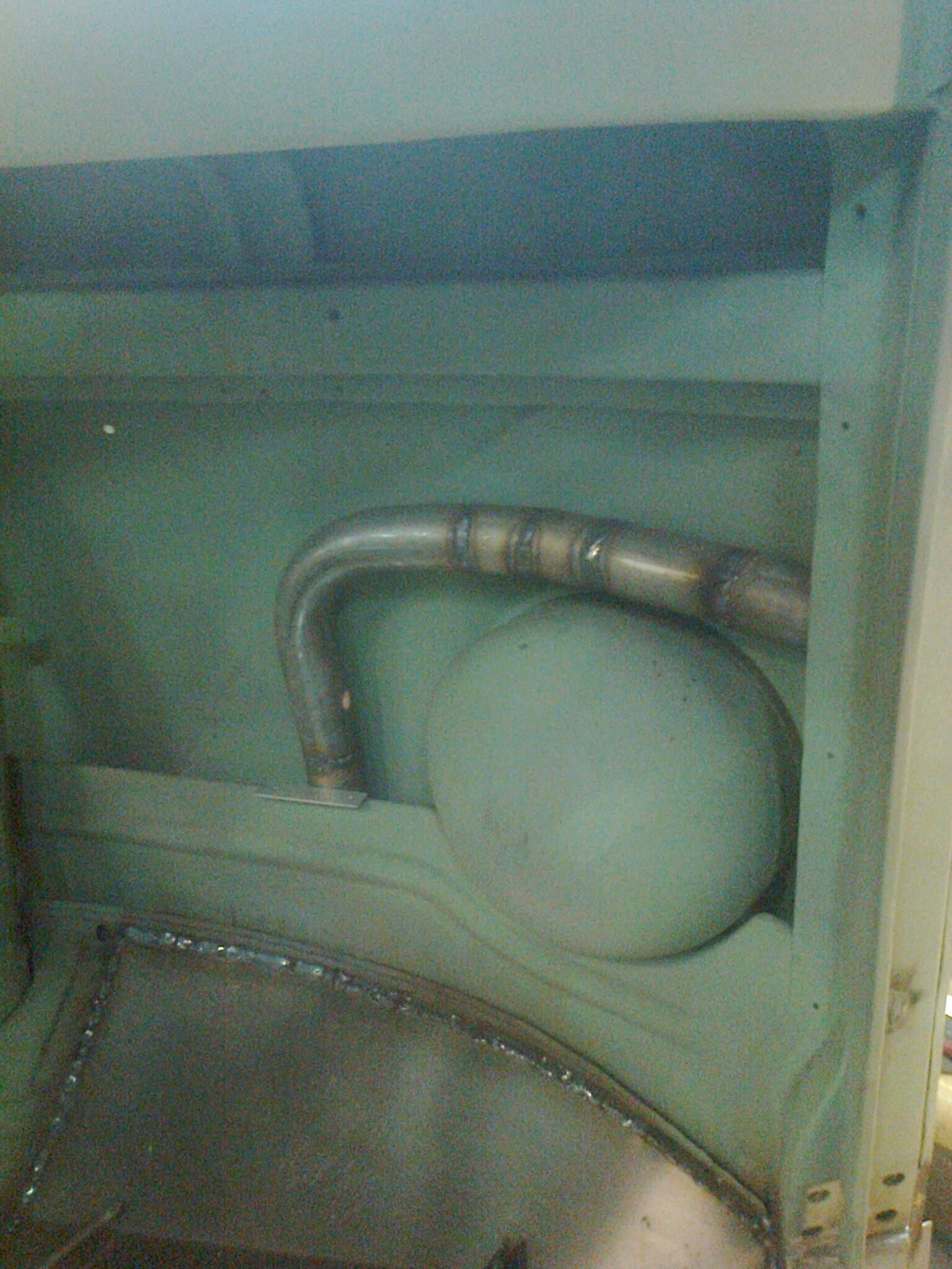

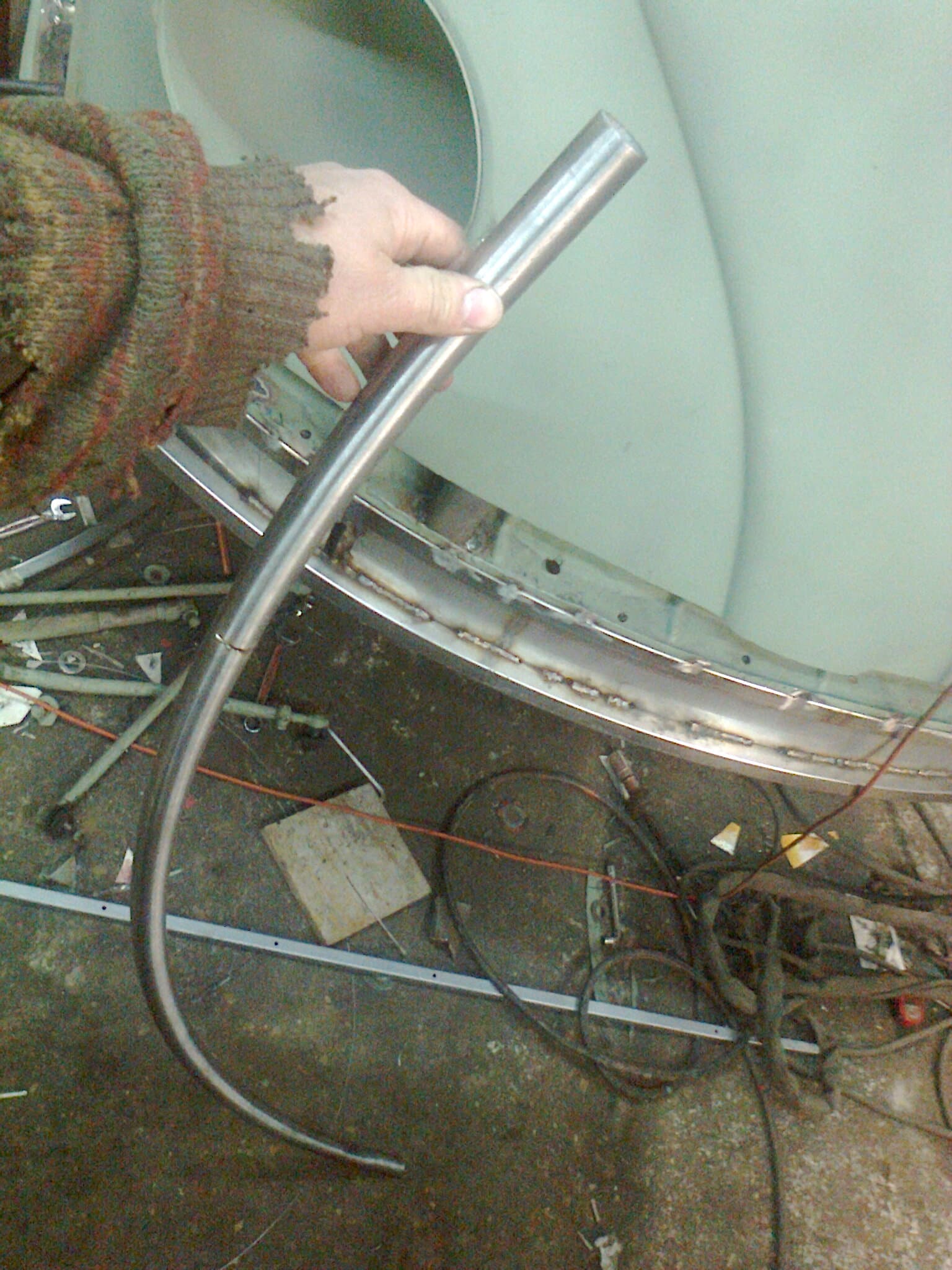

mis en forme et soudé les 2 tubes de cette doublure
le tout en inox évidement.

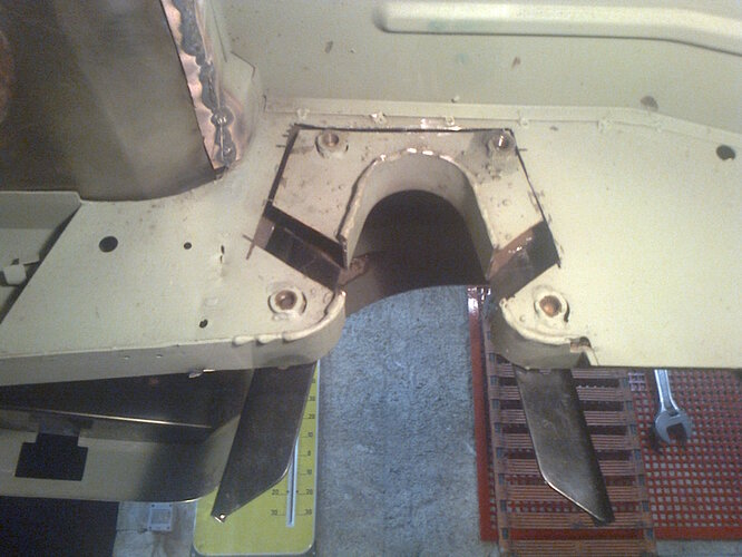

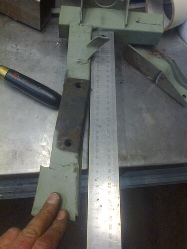

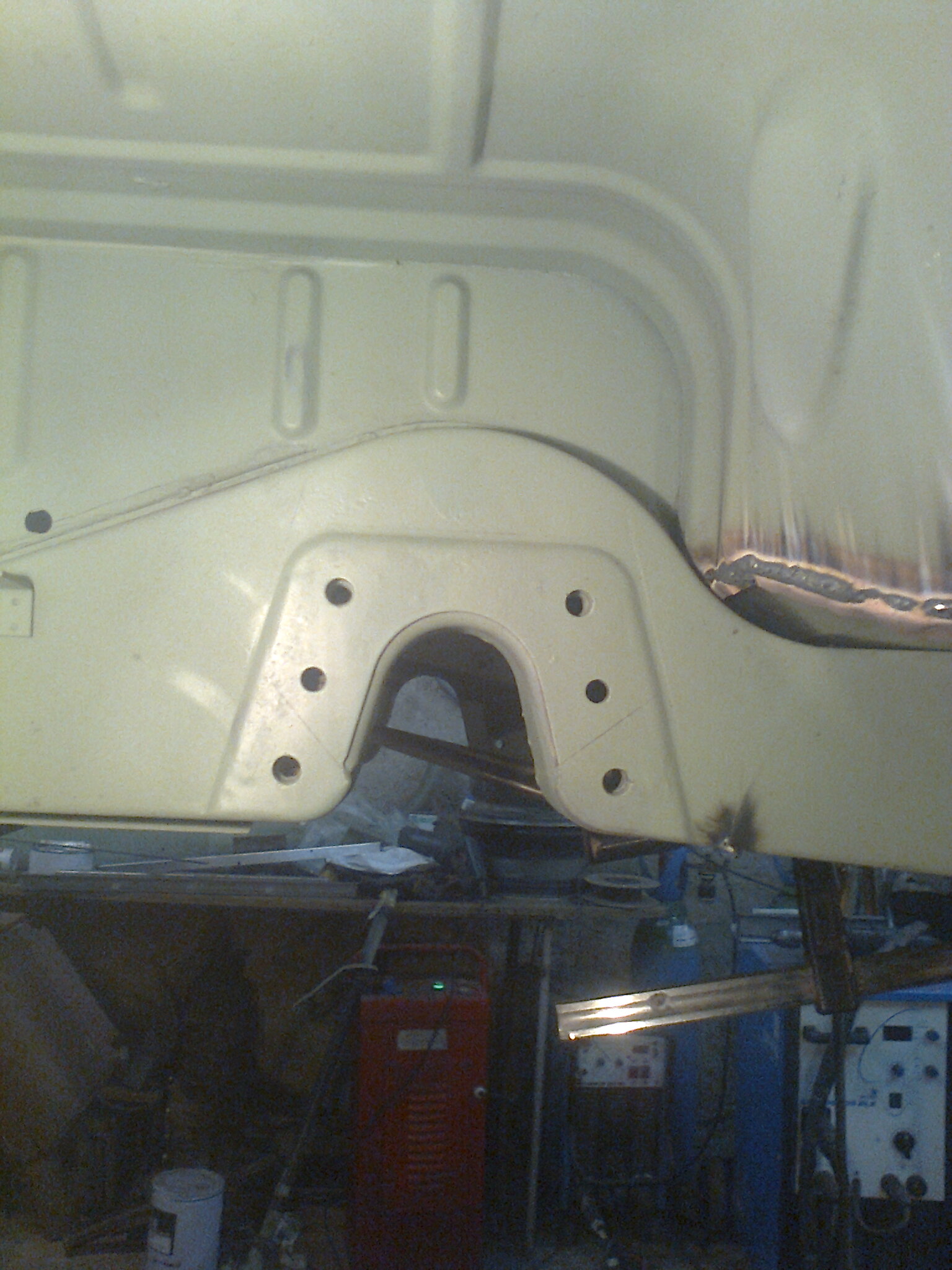

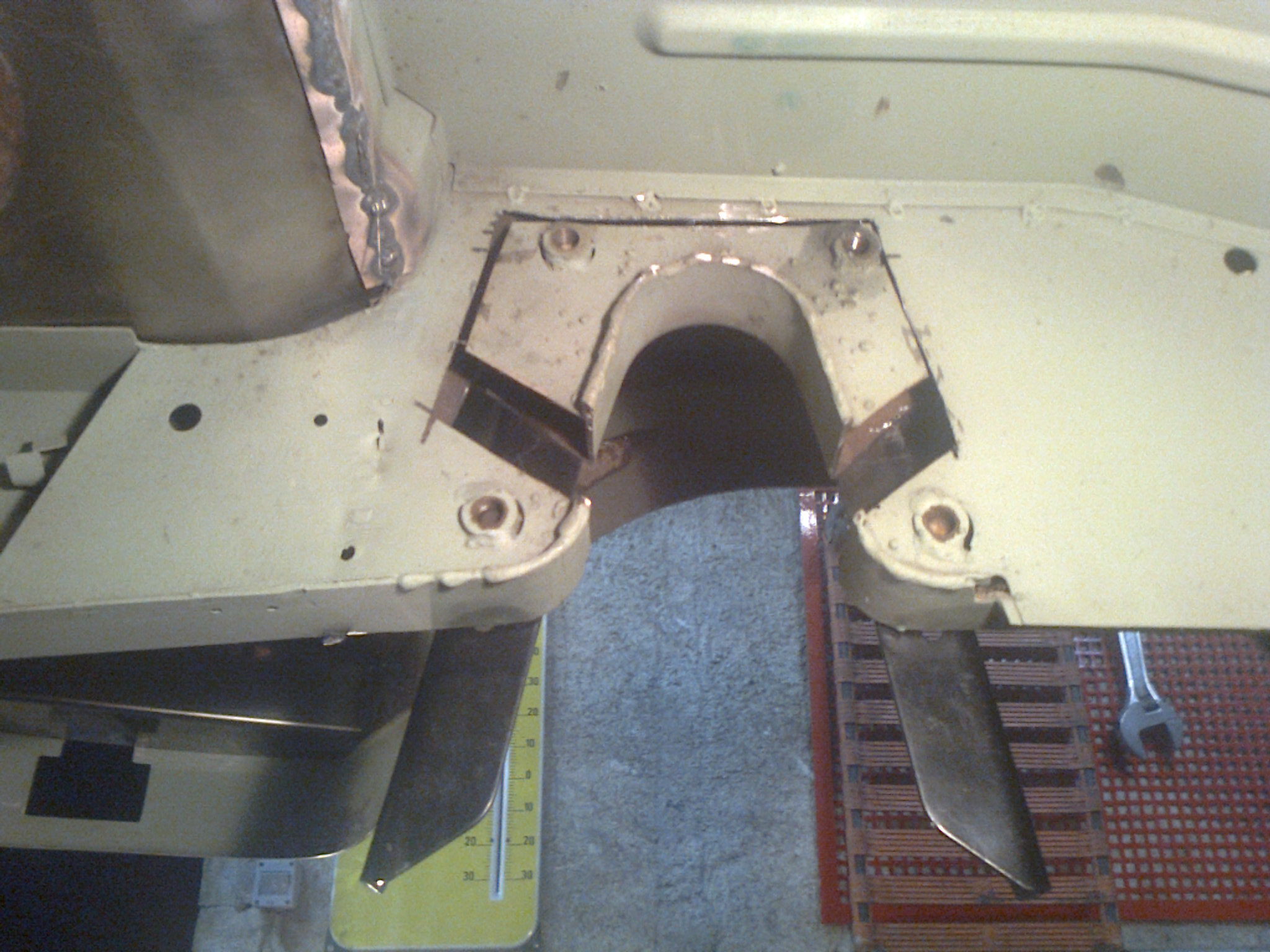

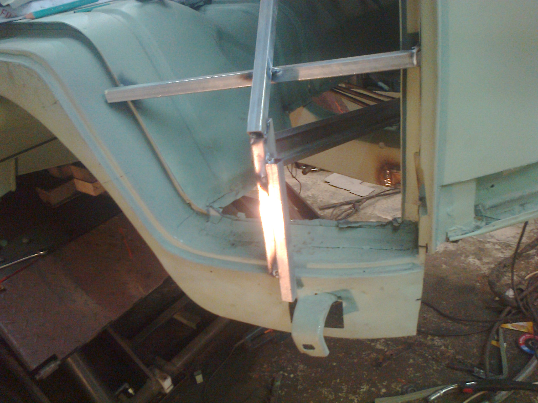

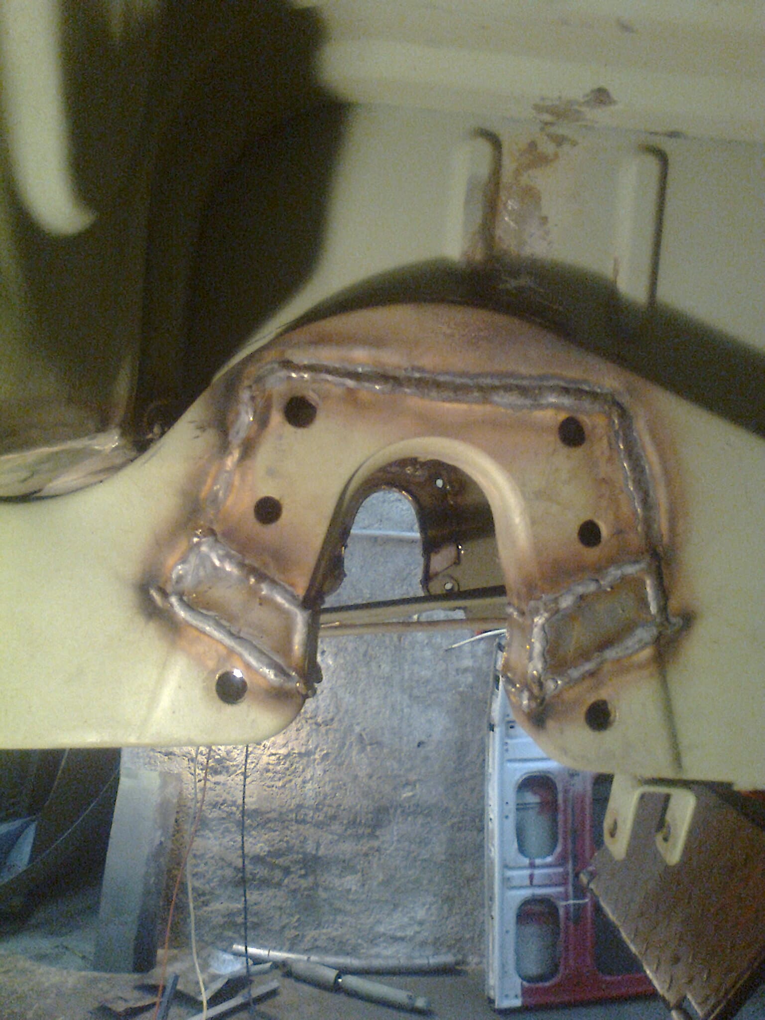

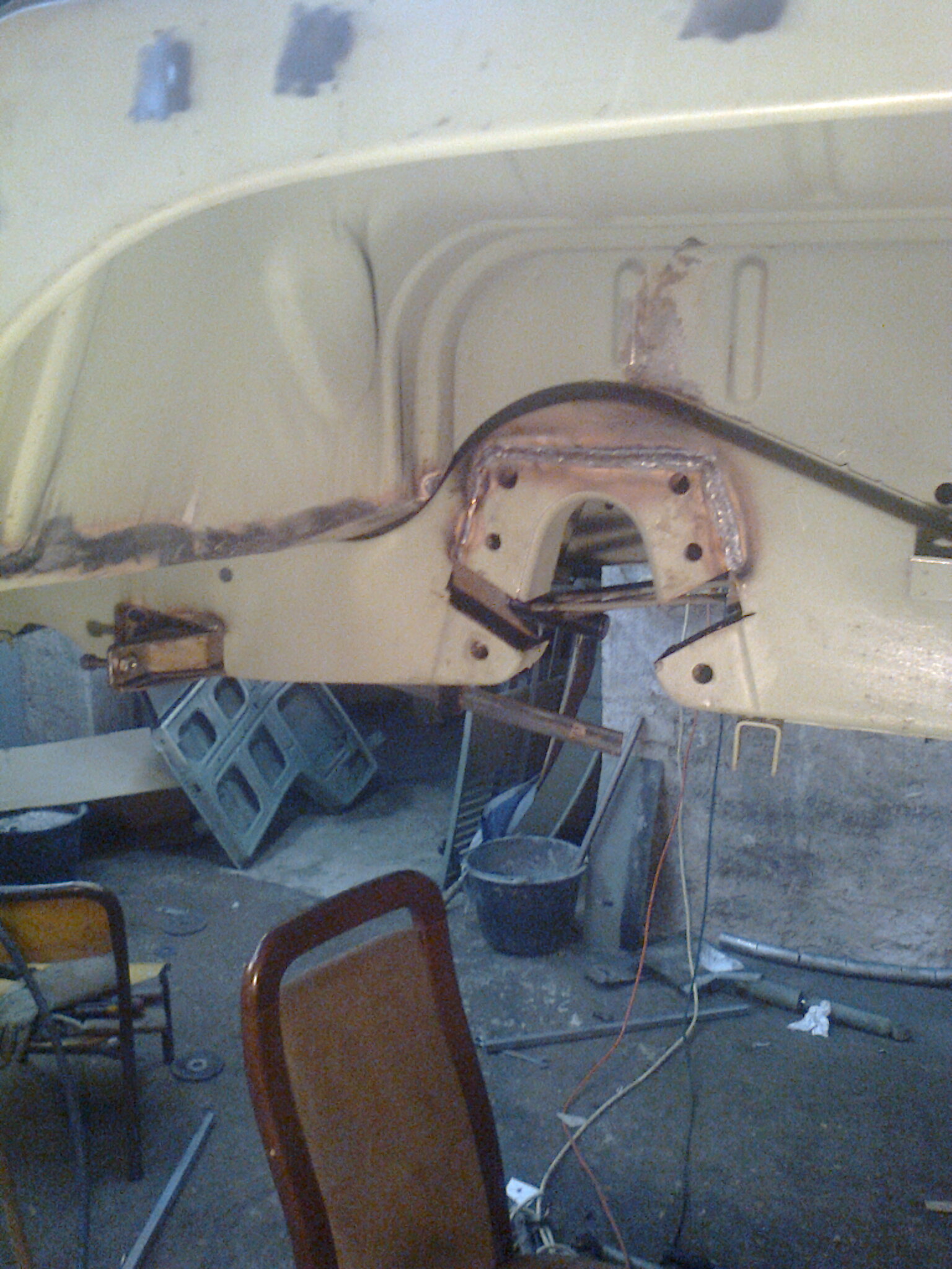

j’ai coupé la fixation de train avant pour le surélever de 35mm
je l’ai ressoudé.

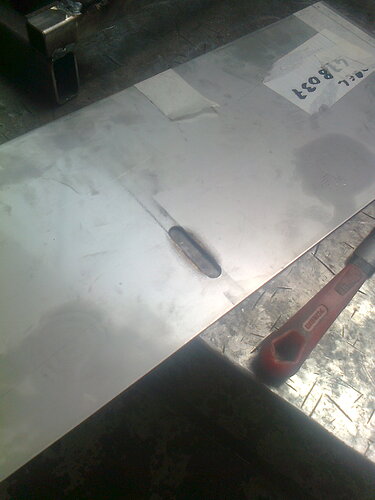

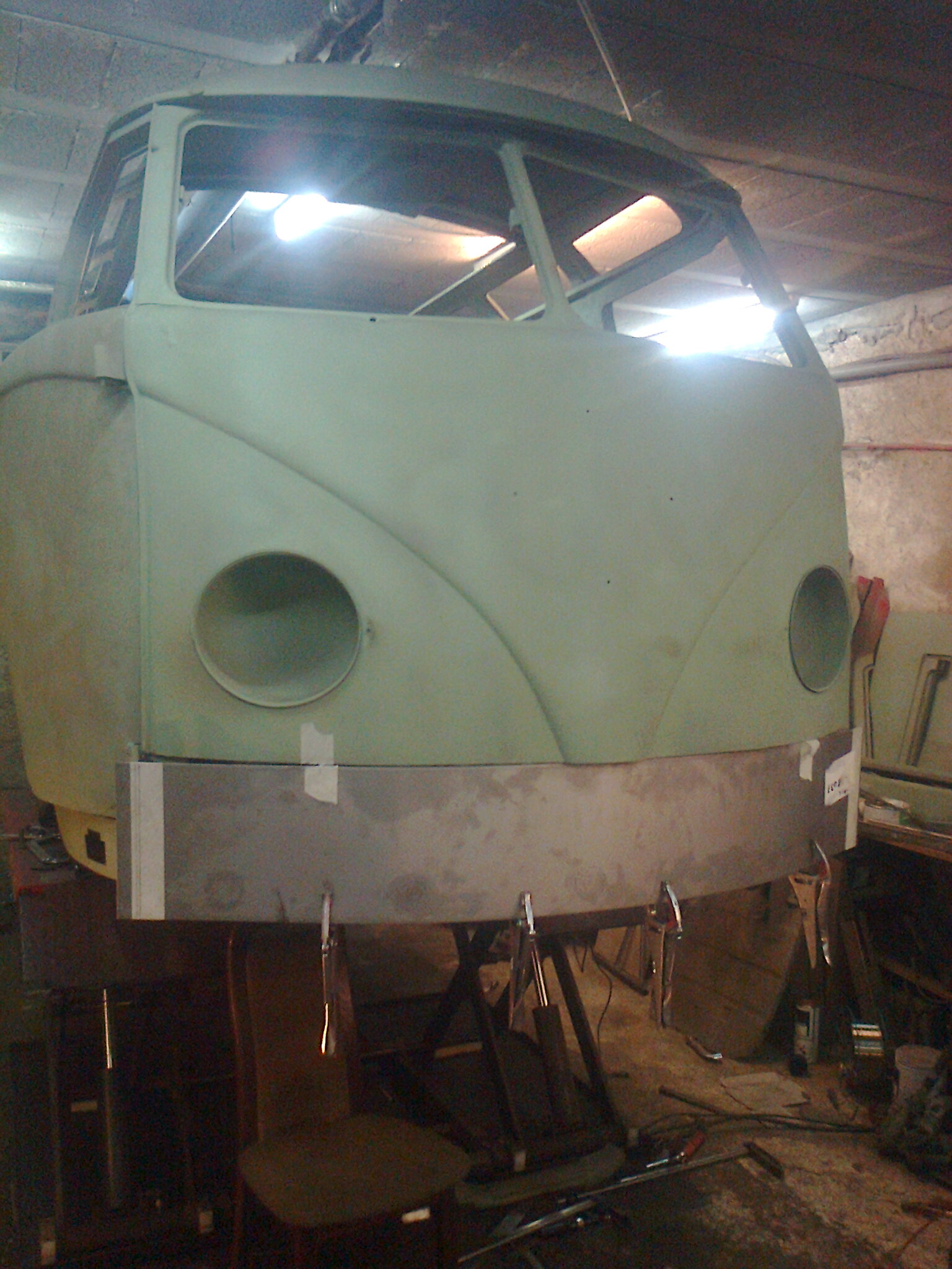

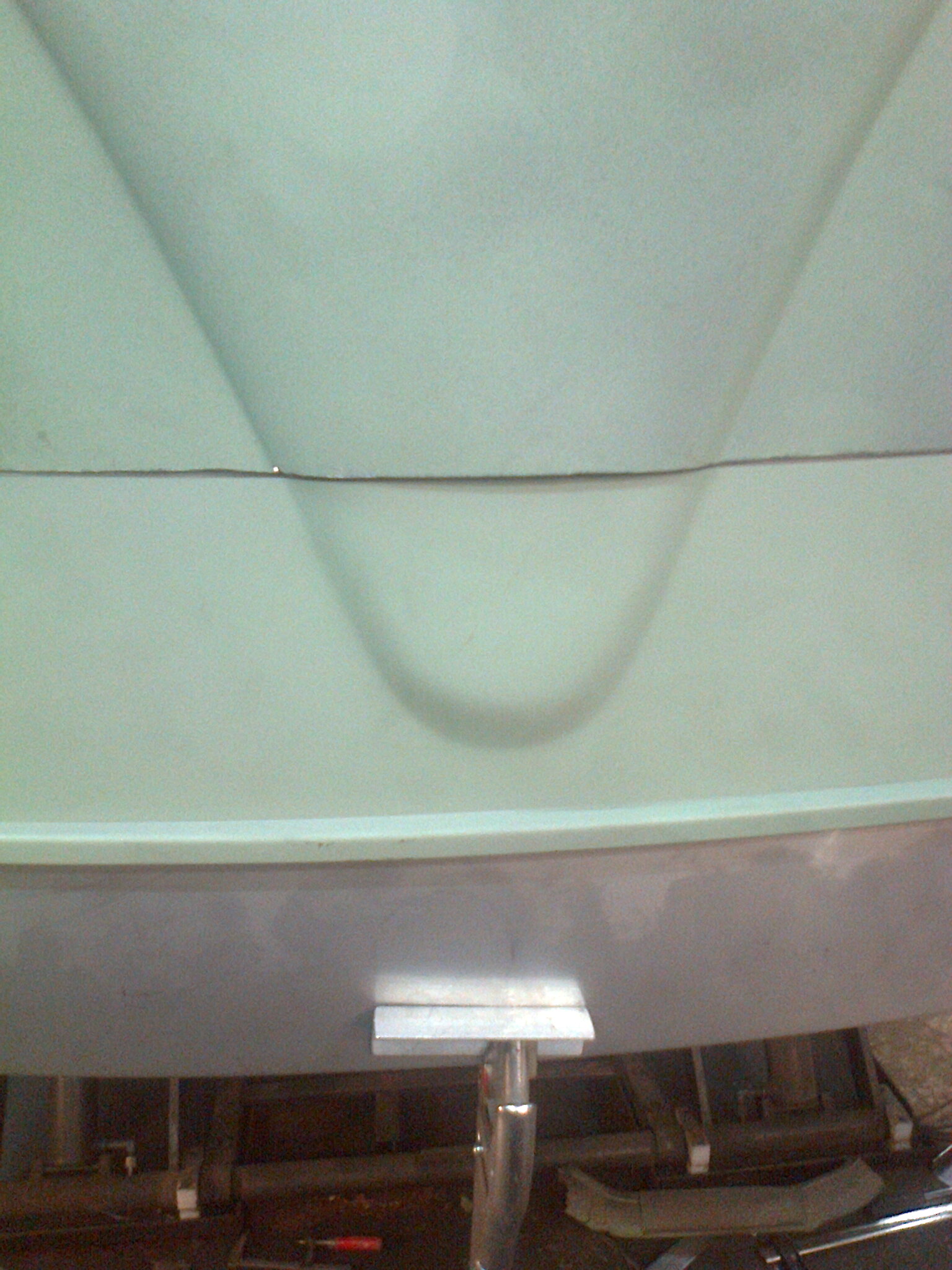

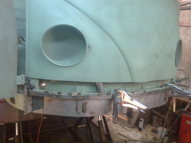

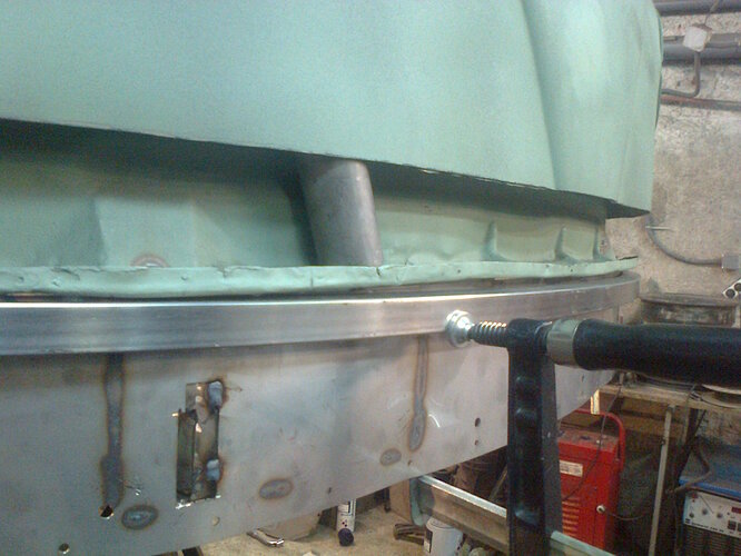

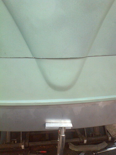

hier j’ai récupéré une tôle inox pour finir le bas de face avant, le morceau derrière le pare chocs.
ça se tire au niveau du gros œuvre.
le we prochain ça devrait être bouclé…

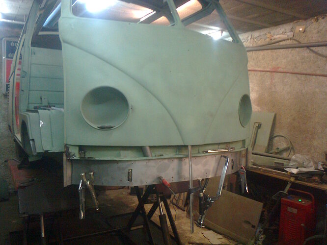

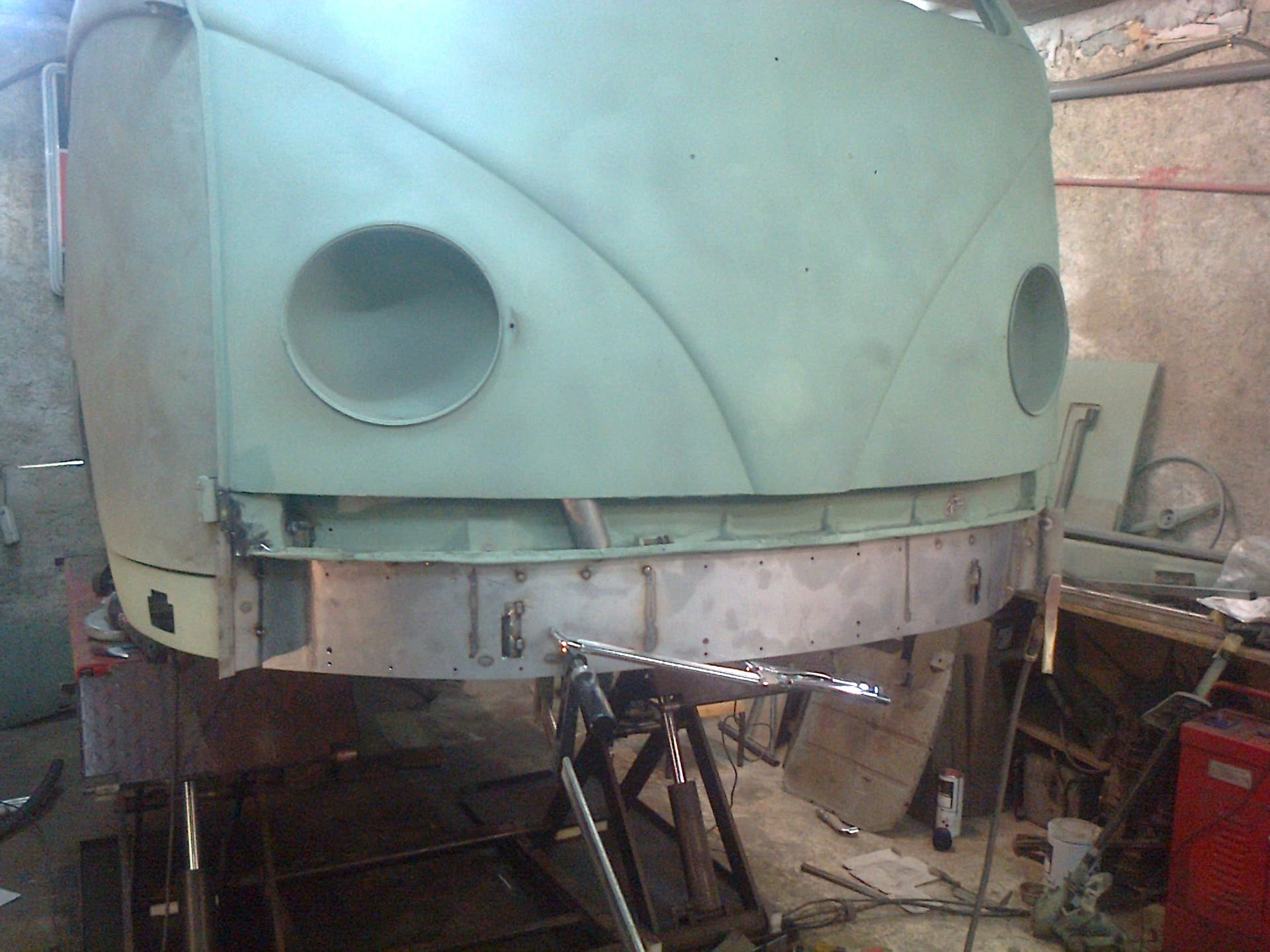

hier soir j’ai ajusté le bas de face avant, et soudé une partie du pare buffle.

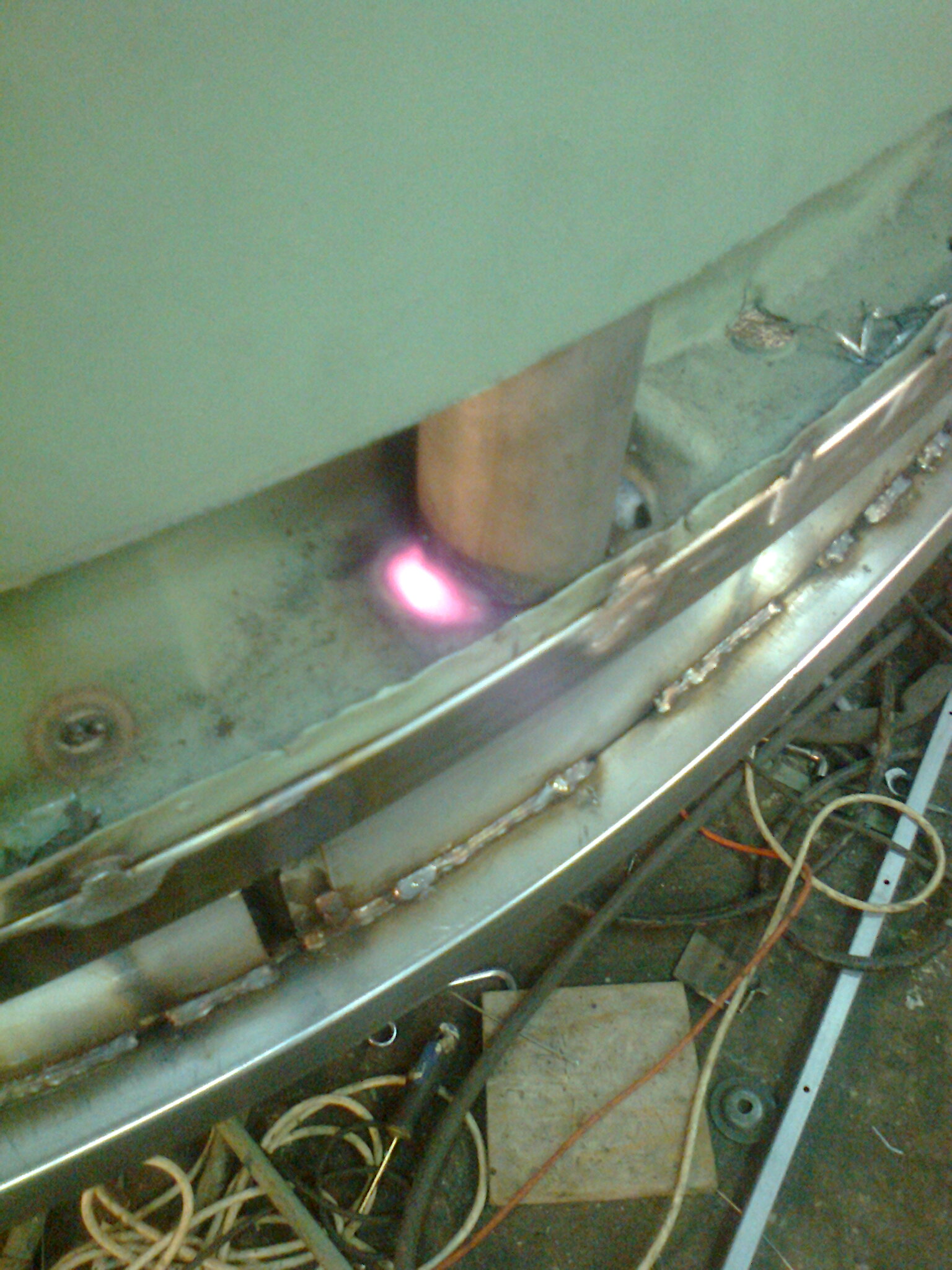

hier ma voisine a eu la bonne idée de rentré à 20h30, donc j’ai pu disquer pendant 2 h

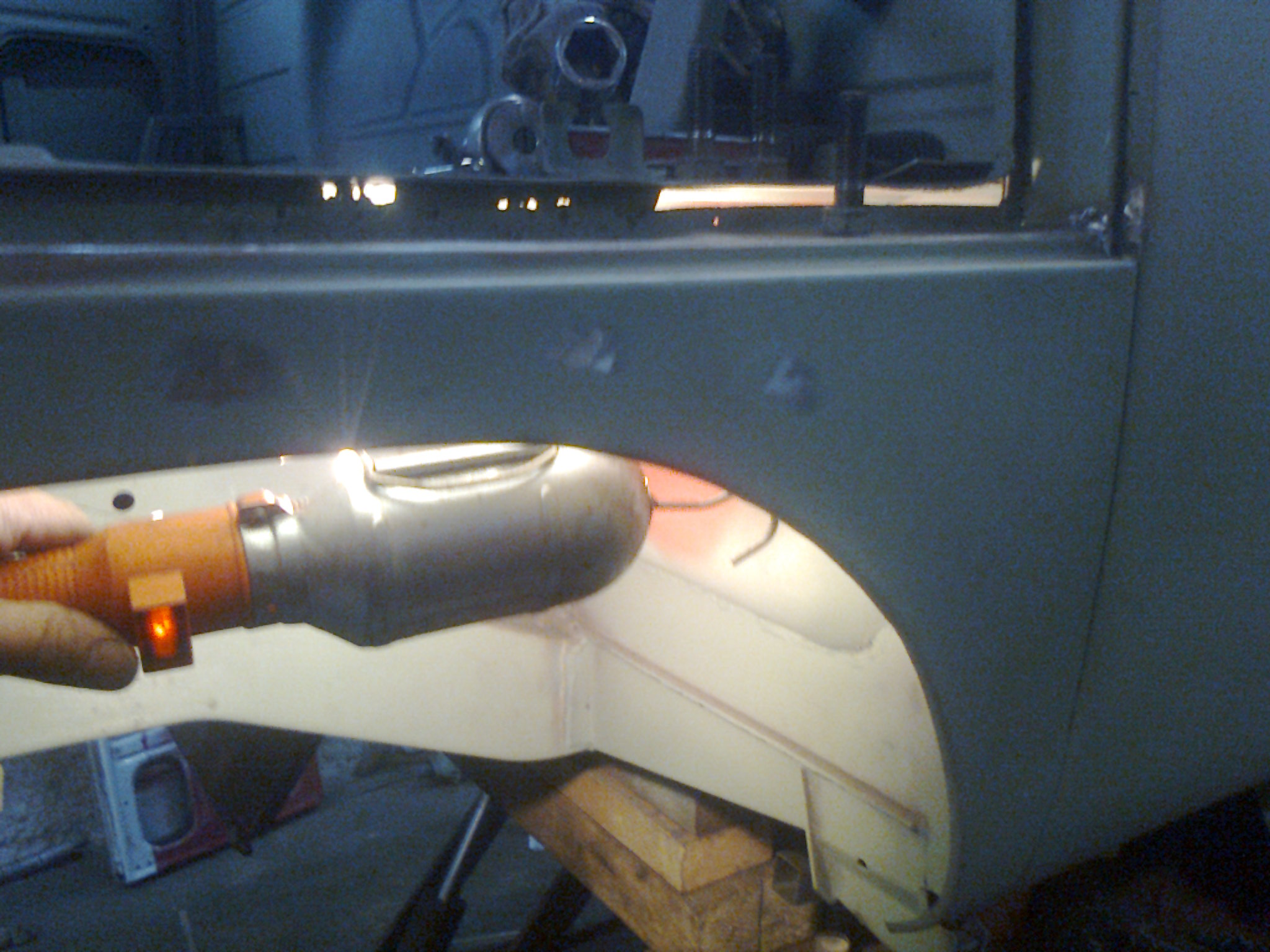

j’ai soudé le pare buffle completement et changé un bout d’aile conducteur.

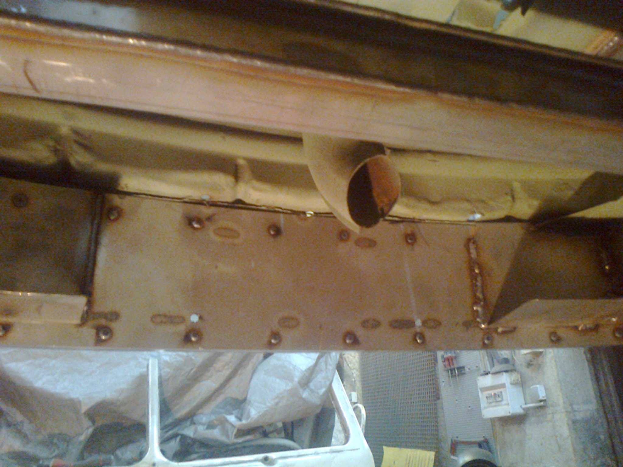

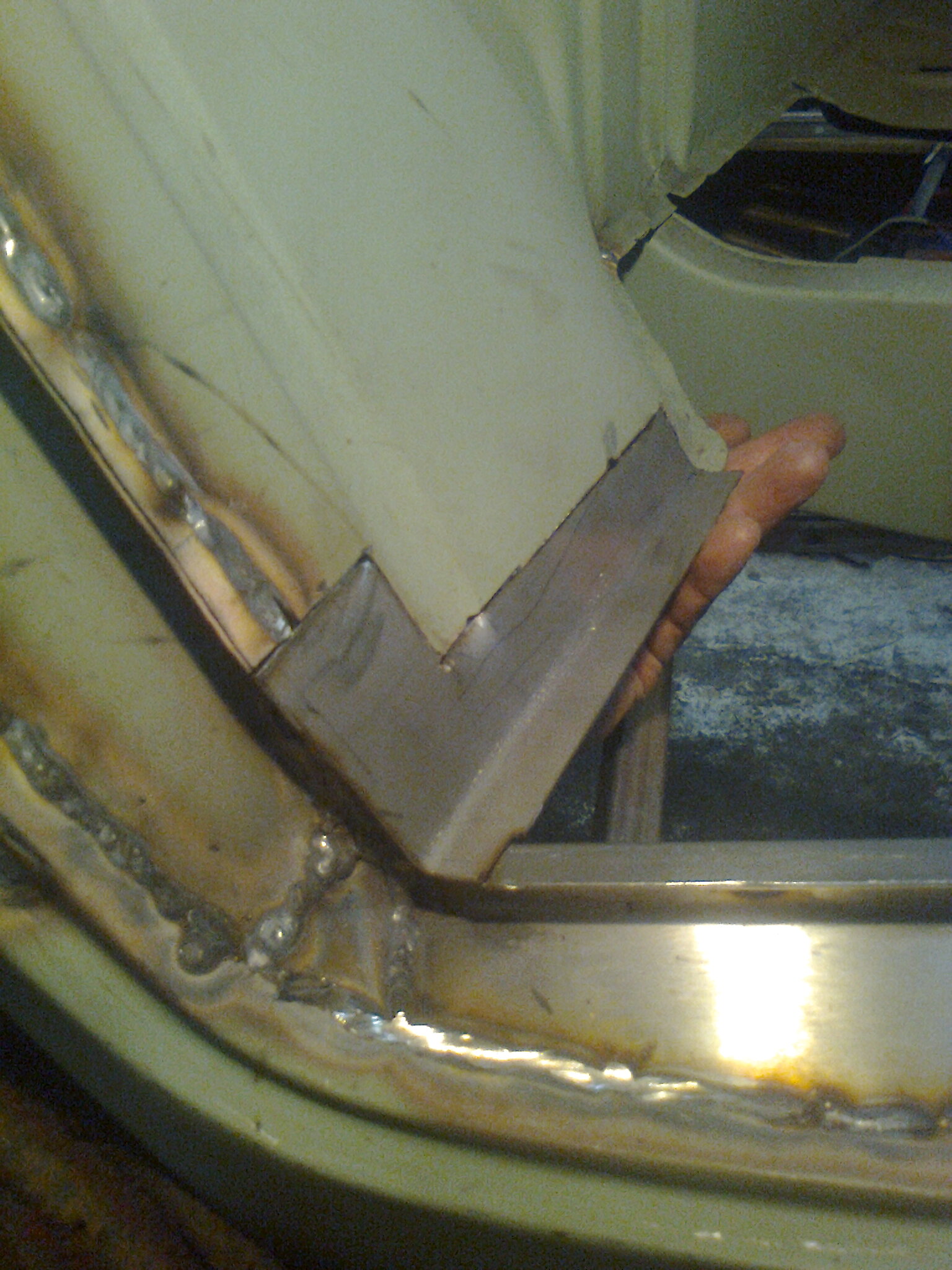

le sablage avais mis à jour des trous sous le joint de tour de porte.
j’en ai profité pour changer tout le morceau, j’avais fait plier un morceau d’inox pour le remplacer.
il ne va plus rester grand chose de l’ambulance donneuse au final.

le prochain travail sera de finir les passages de roue avant, le bas est fini, mais je double en inox jusqu’en haut à cause des gravillons.(ne dépasse que le gros bossage du passage des pieds)
comme ça je fais la liaison avec la doublure de l’aile, ça sera quasi tout en inox là dessous.

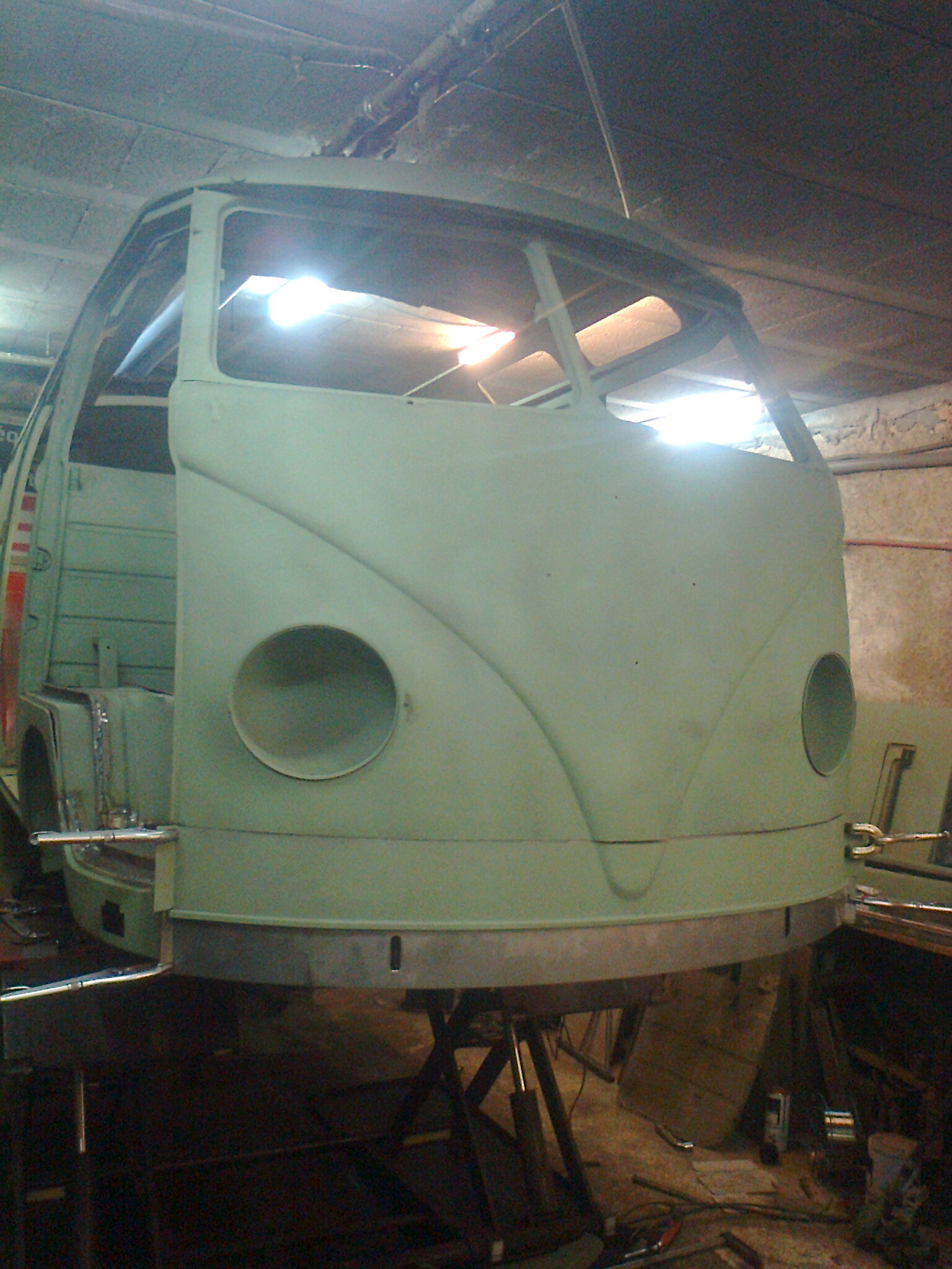

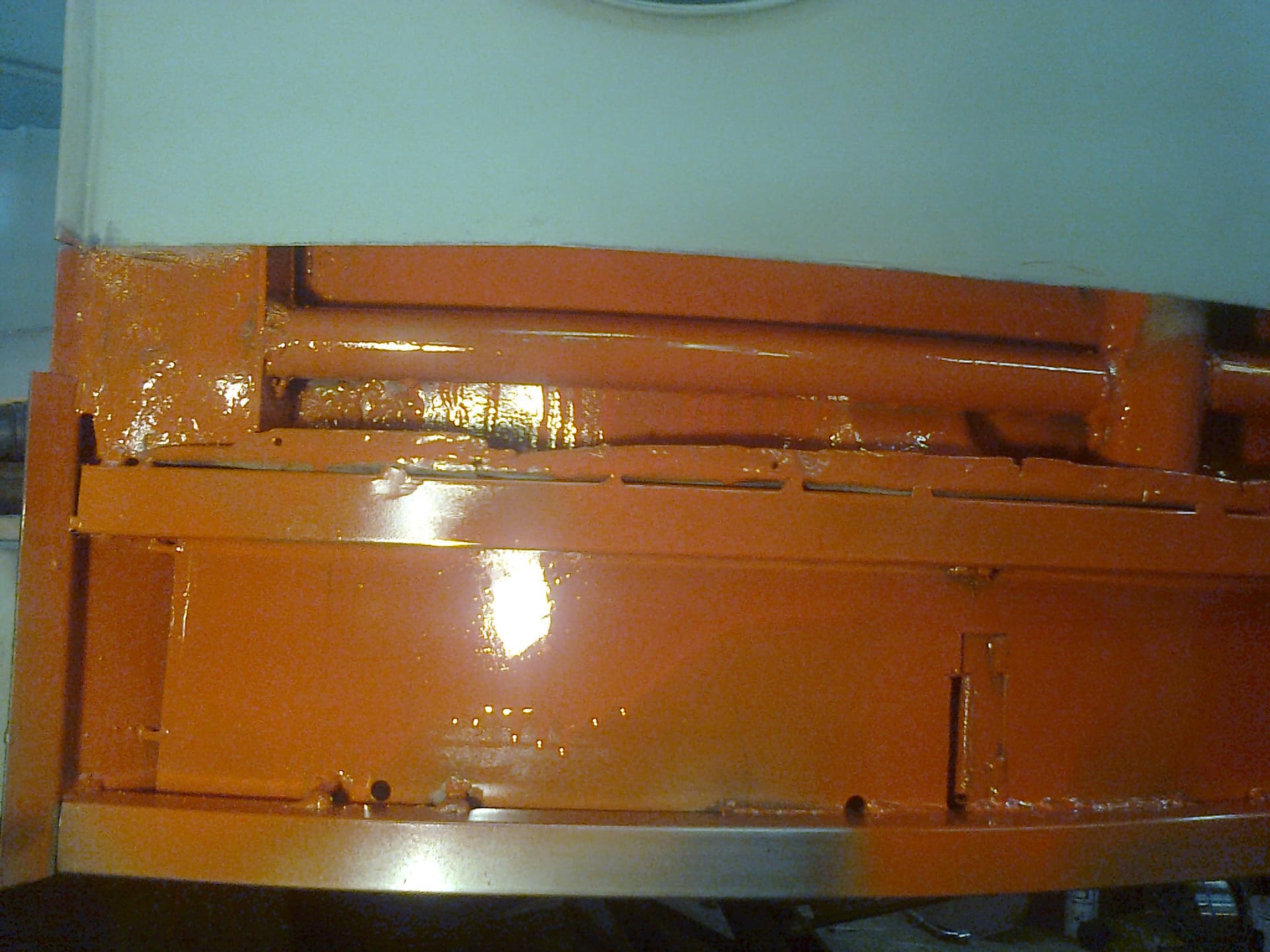

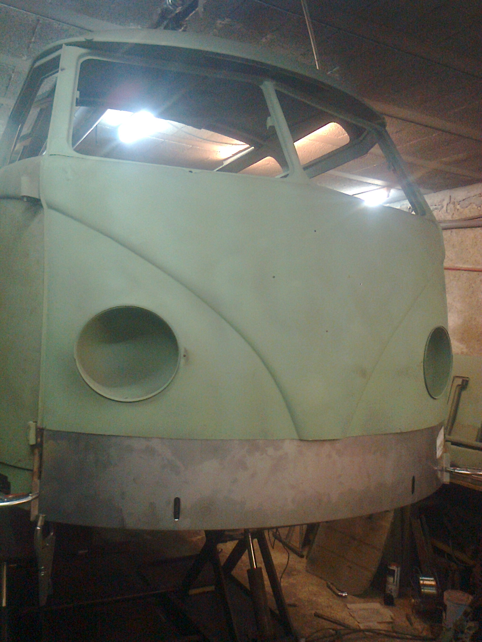

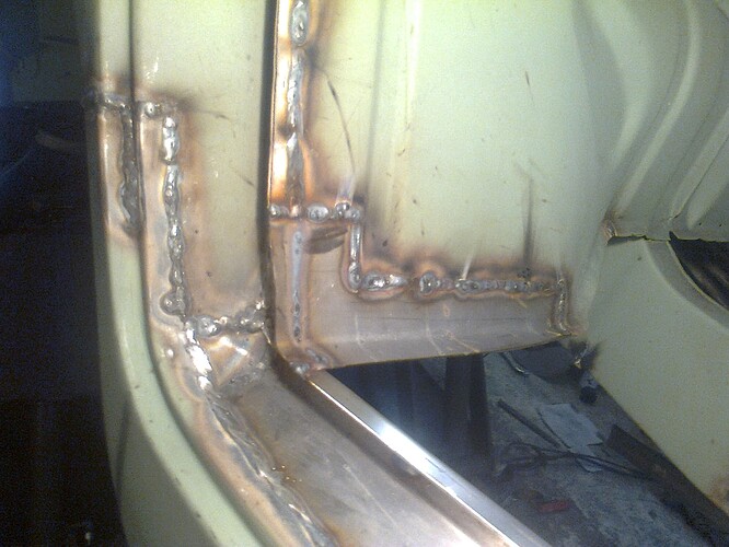

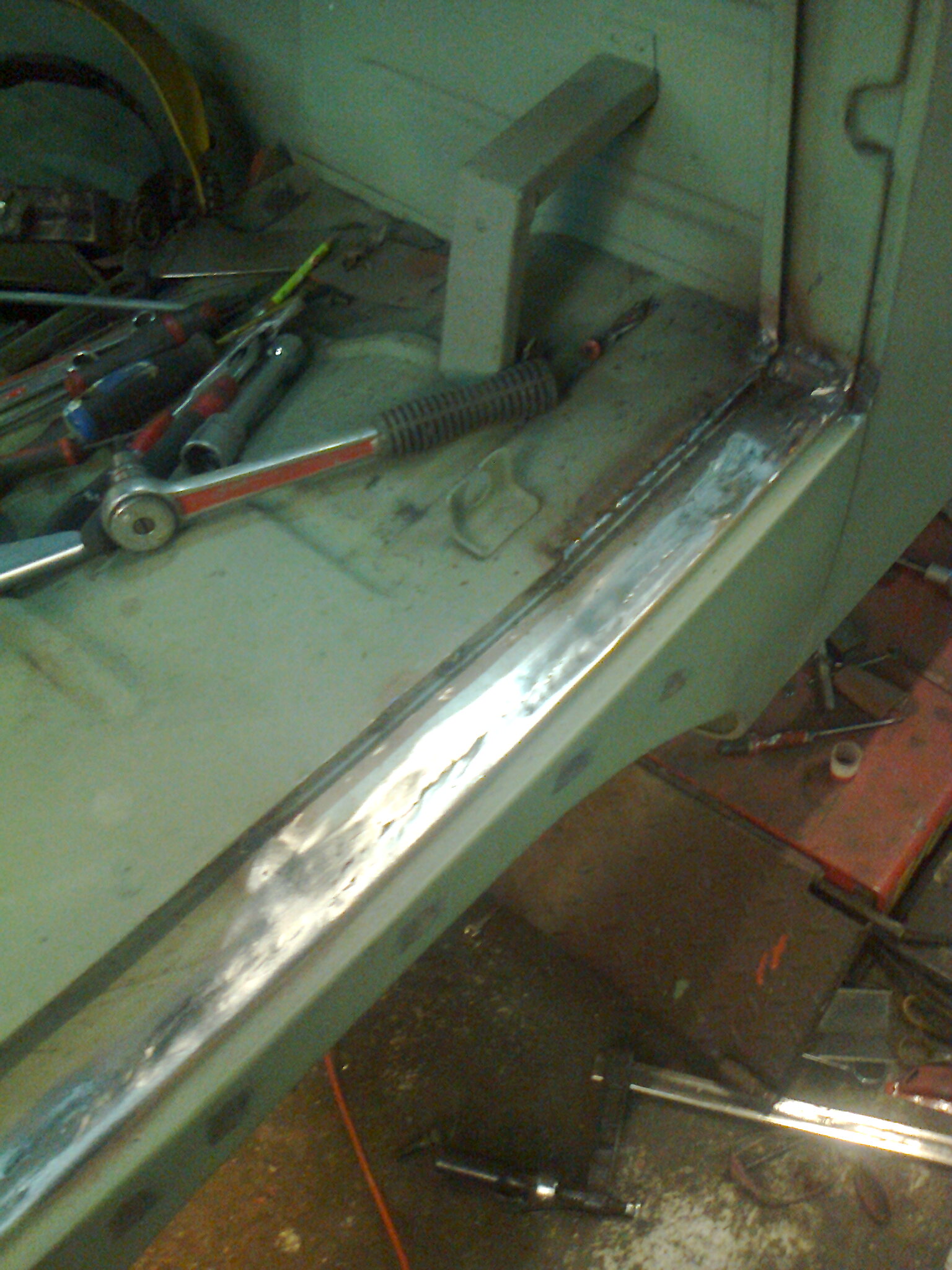

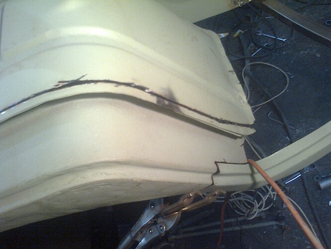

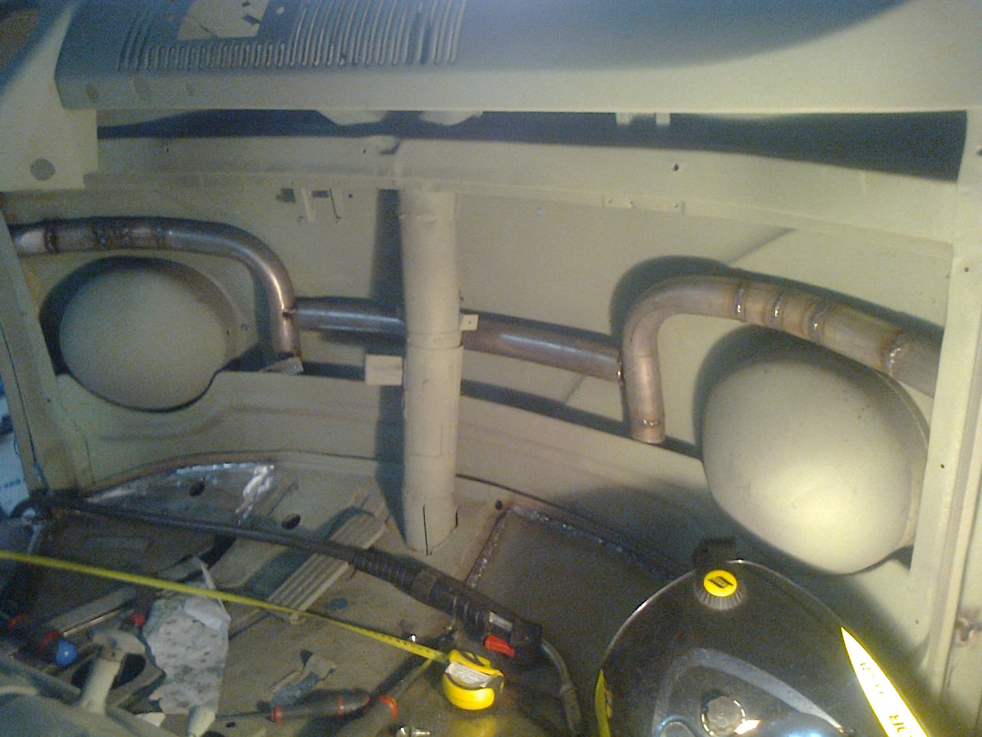

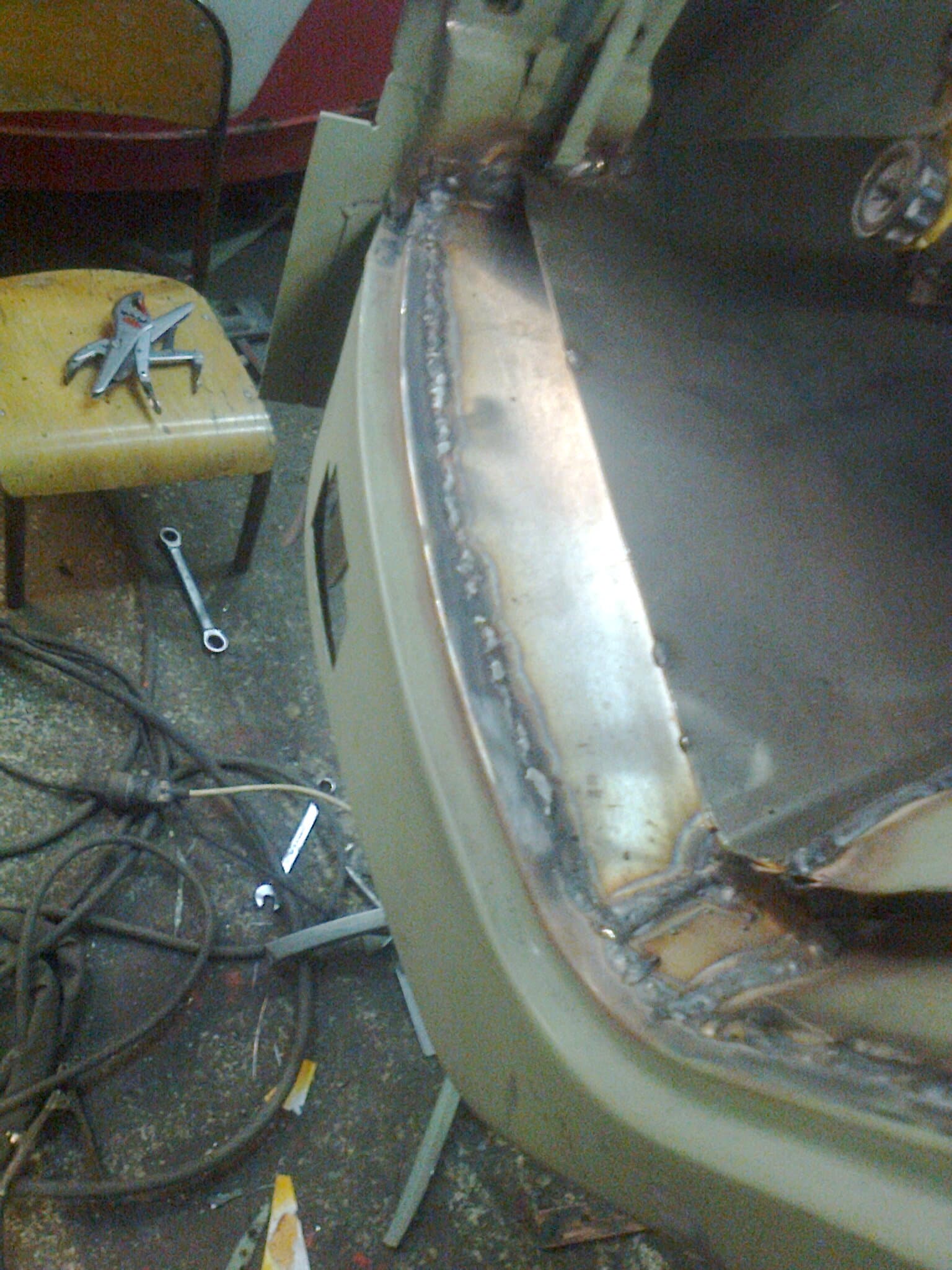

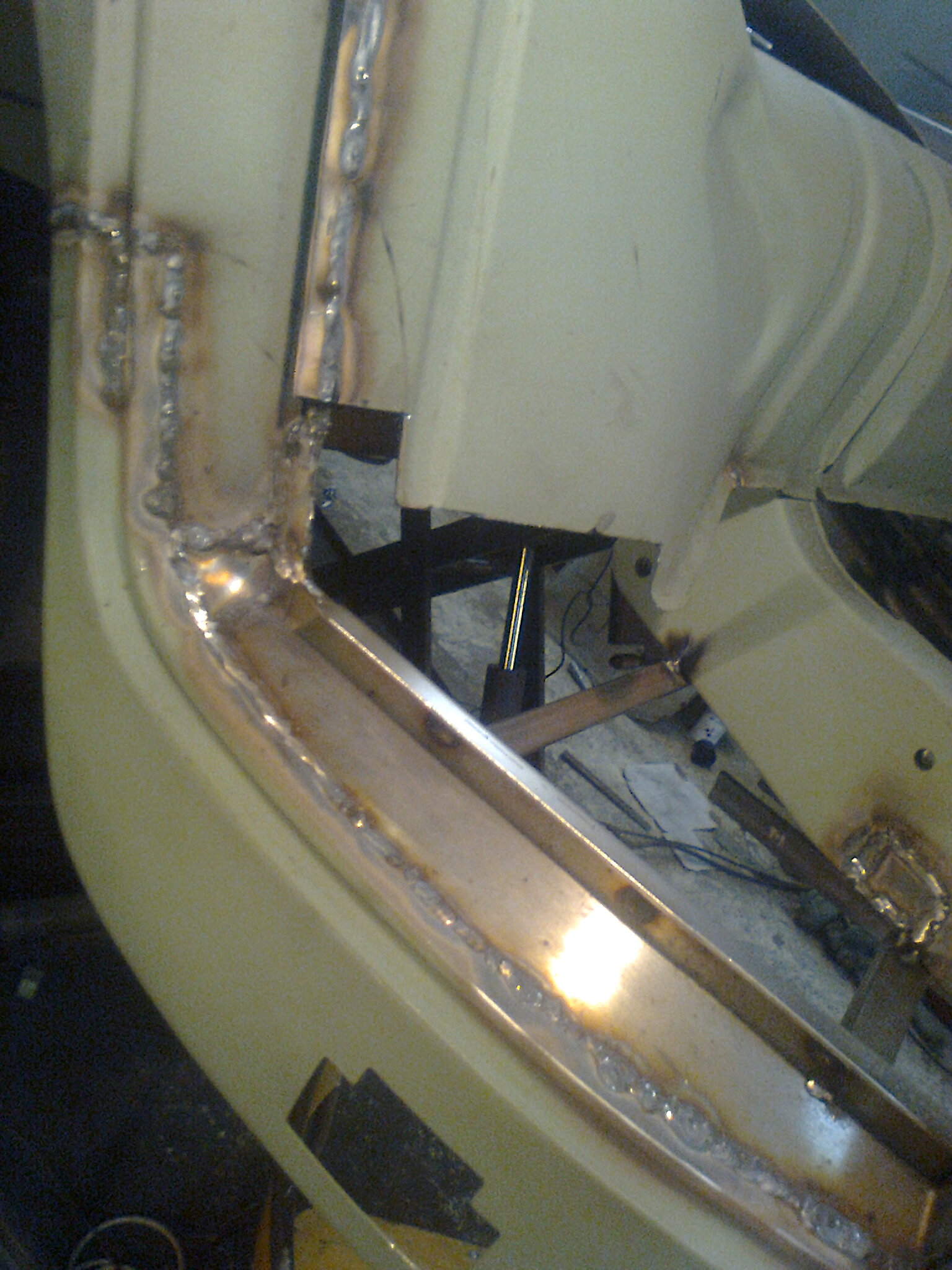

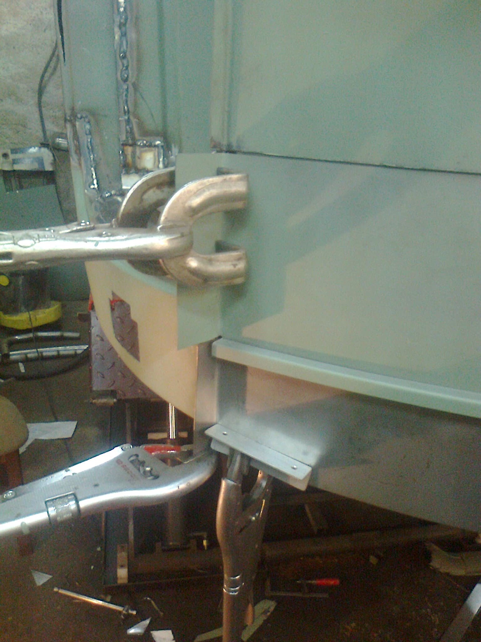

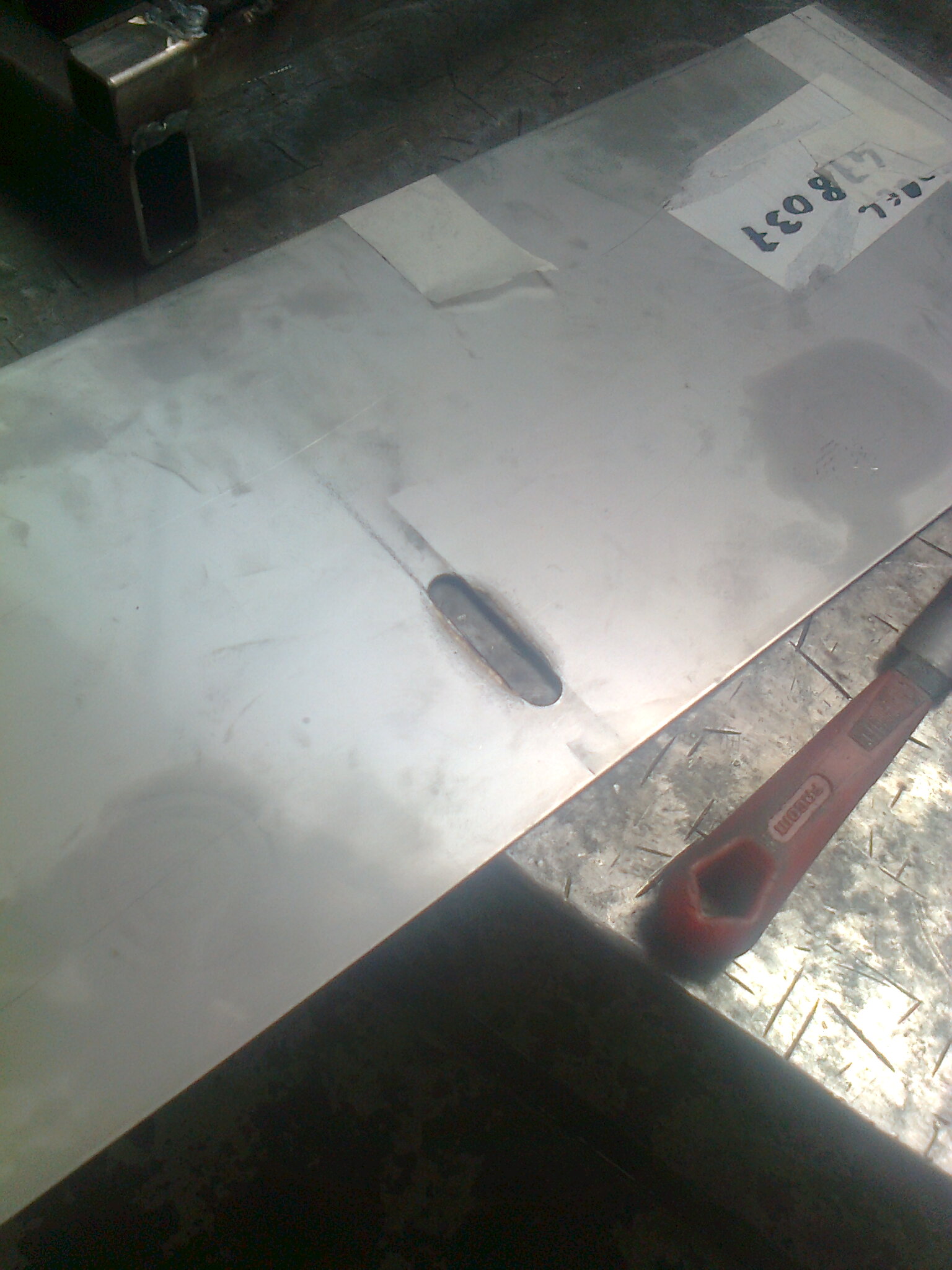

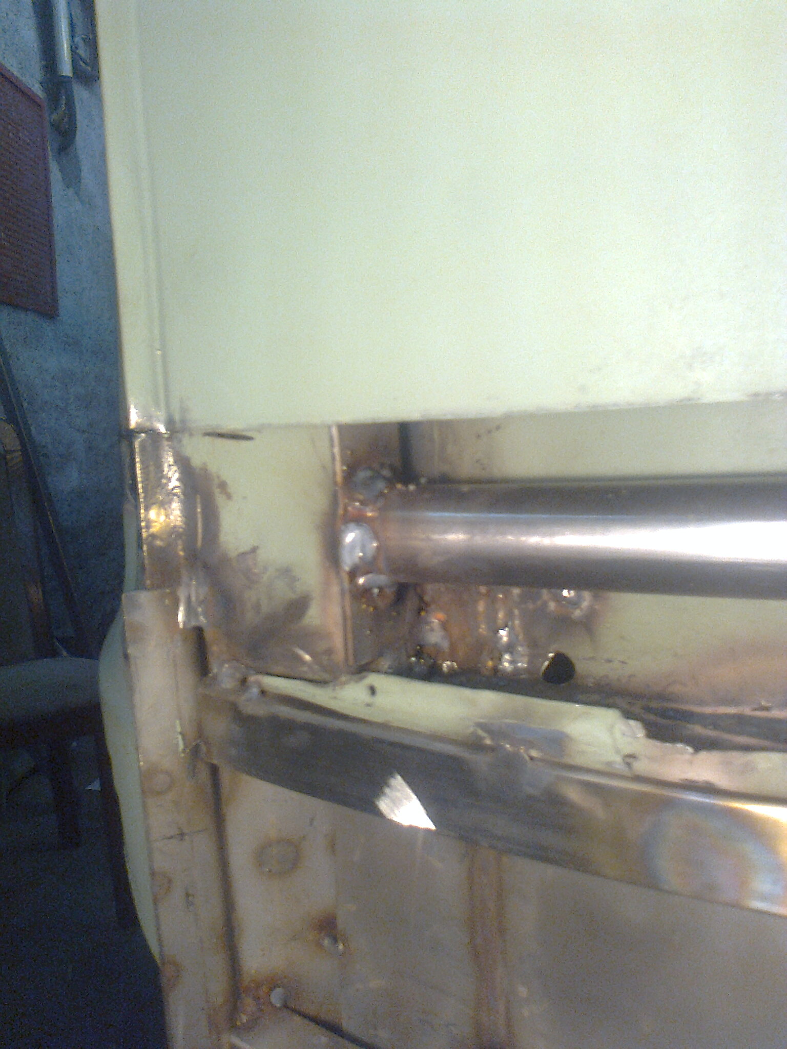

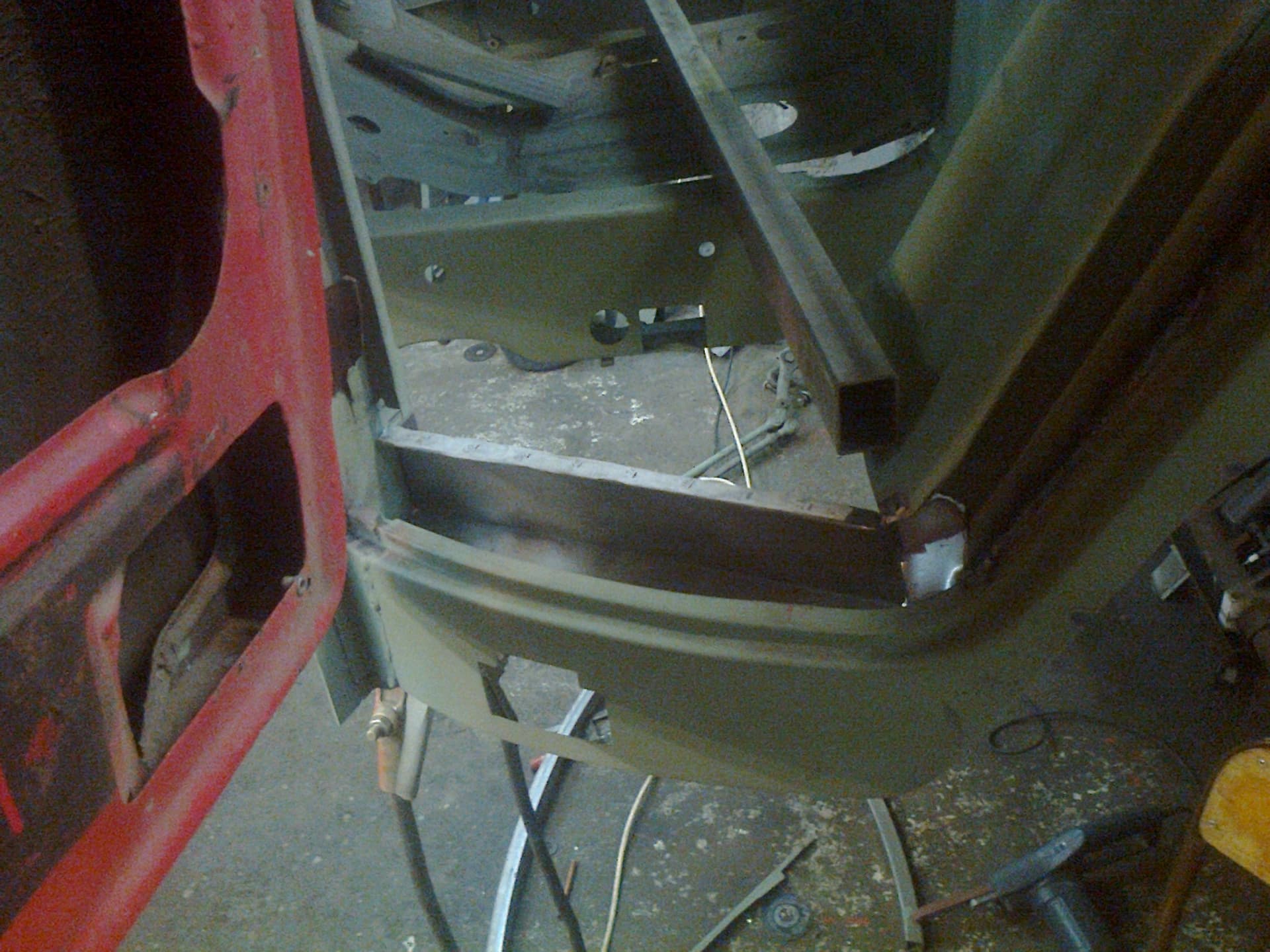

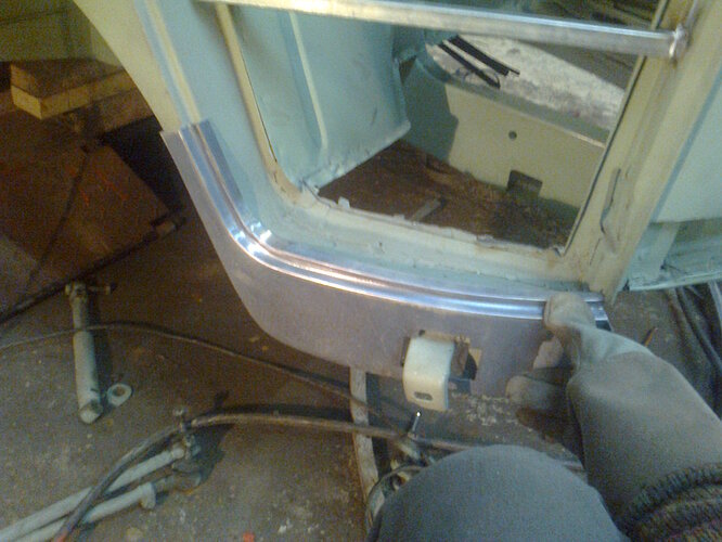

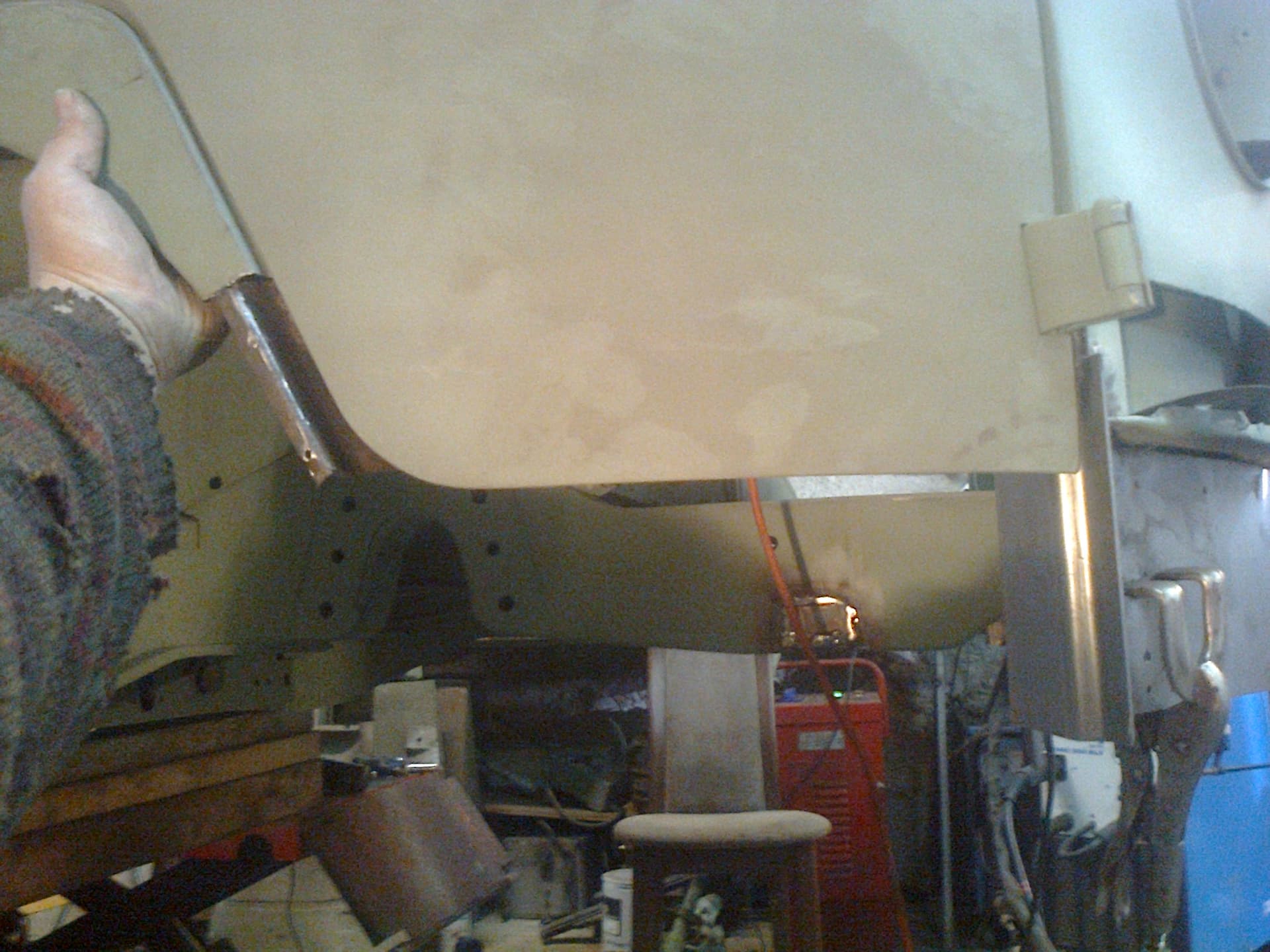

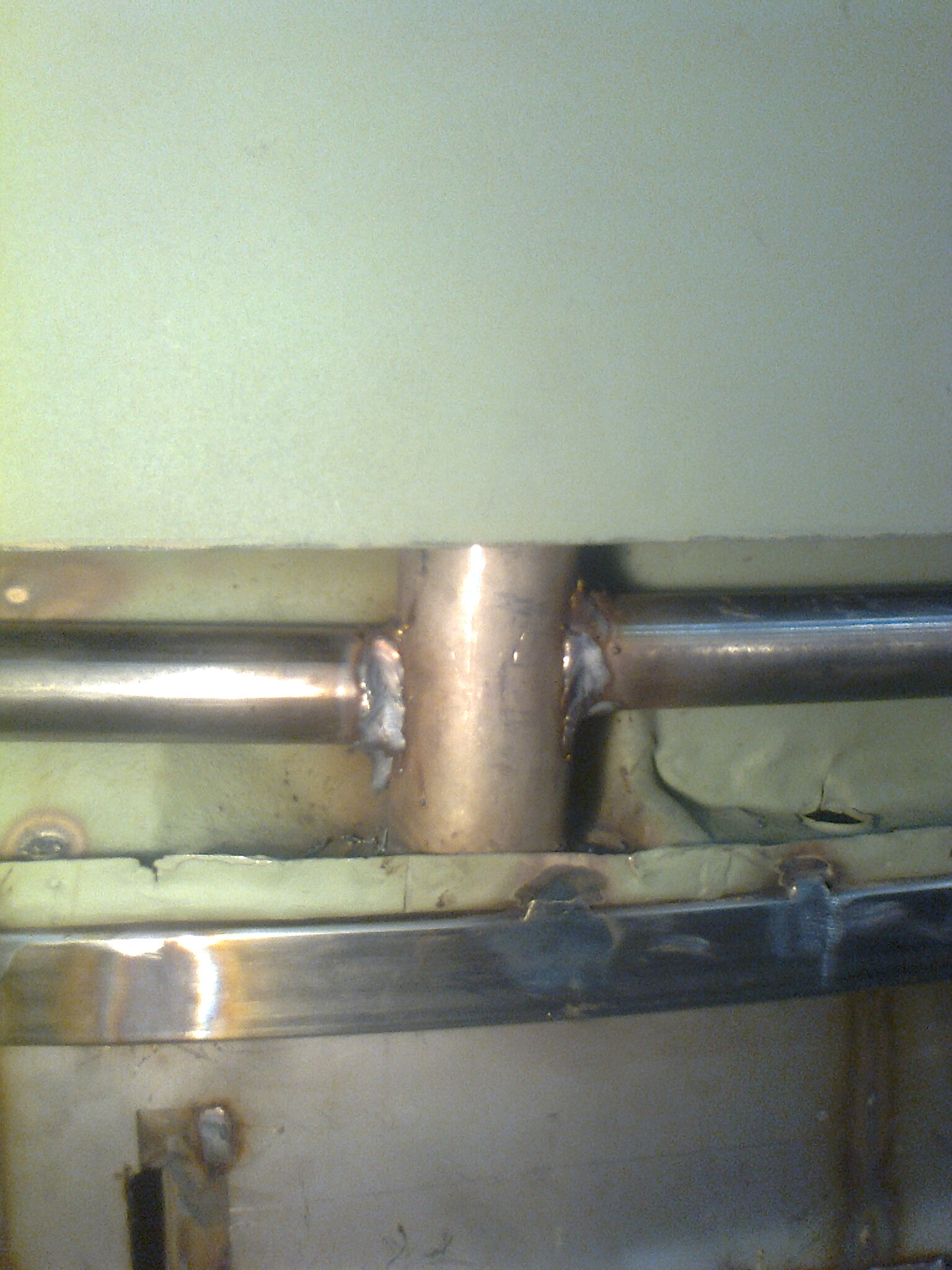

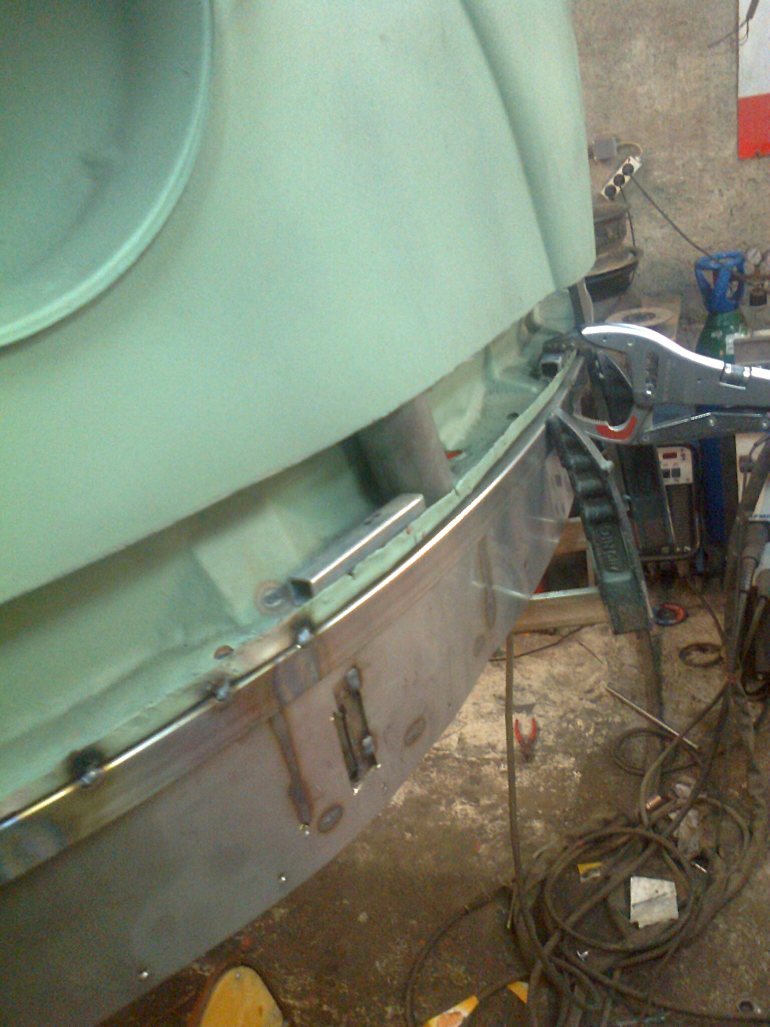

Et hop, des images !
et pour être sûr que l’inox ne rouille pas, un peu de barbouille…
en fait il reste un peu d’acier…si si cherchez bien
