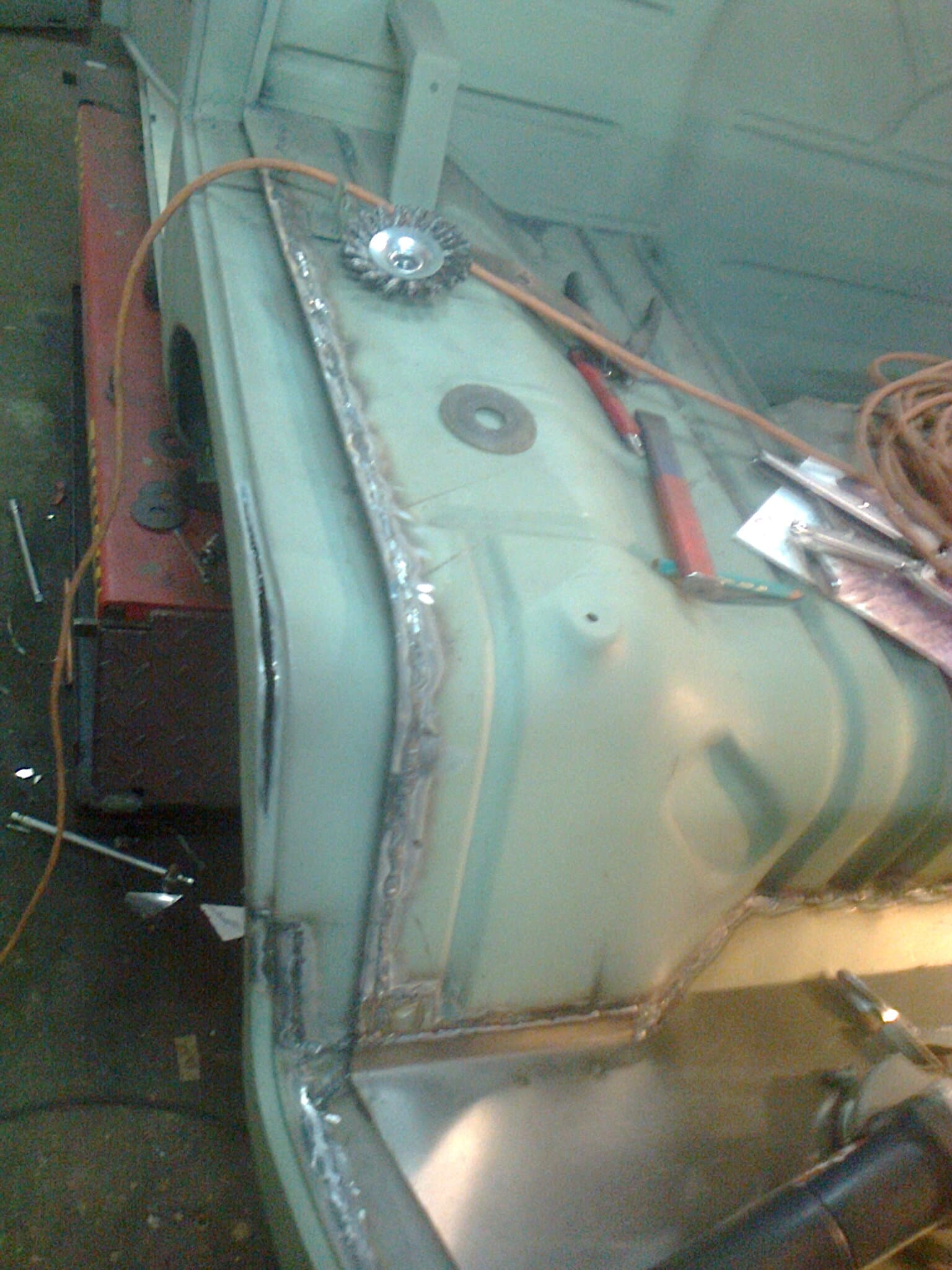

j’ai meulé les soudures de l’aile passager, c’est long et bruyant…
à quand des disqueuses silencieuses ?

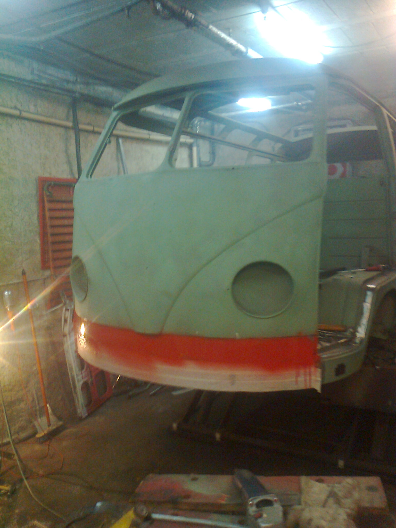

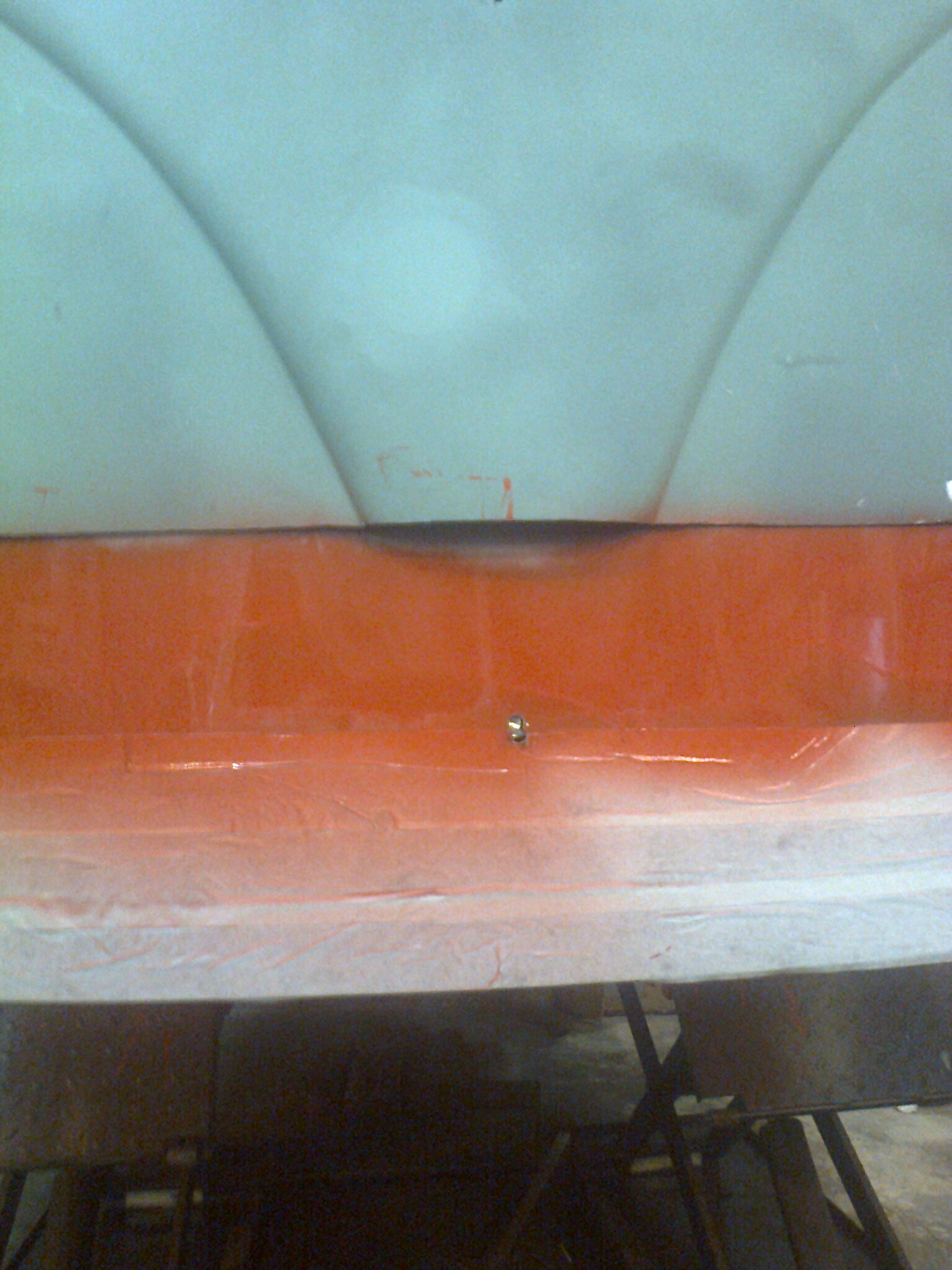

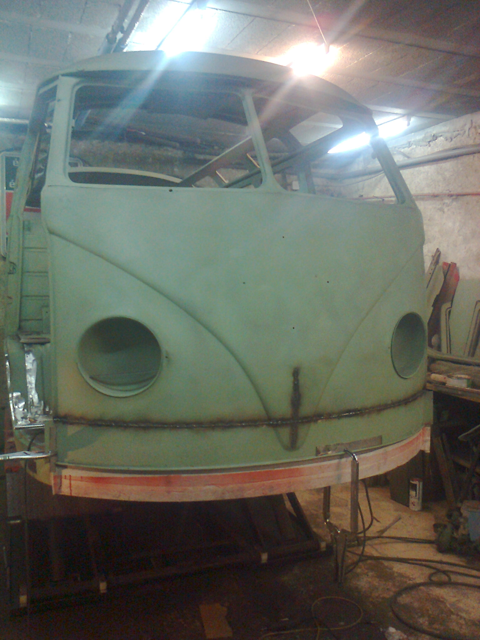

ce soir j’ai peint mon bas de face avant en rouge corail.
ça prend de l’allure : :sunglasses:
demain je ferme la boite, youpi

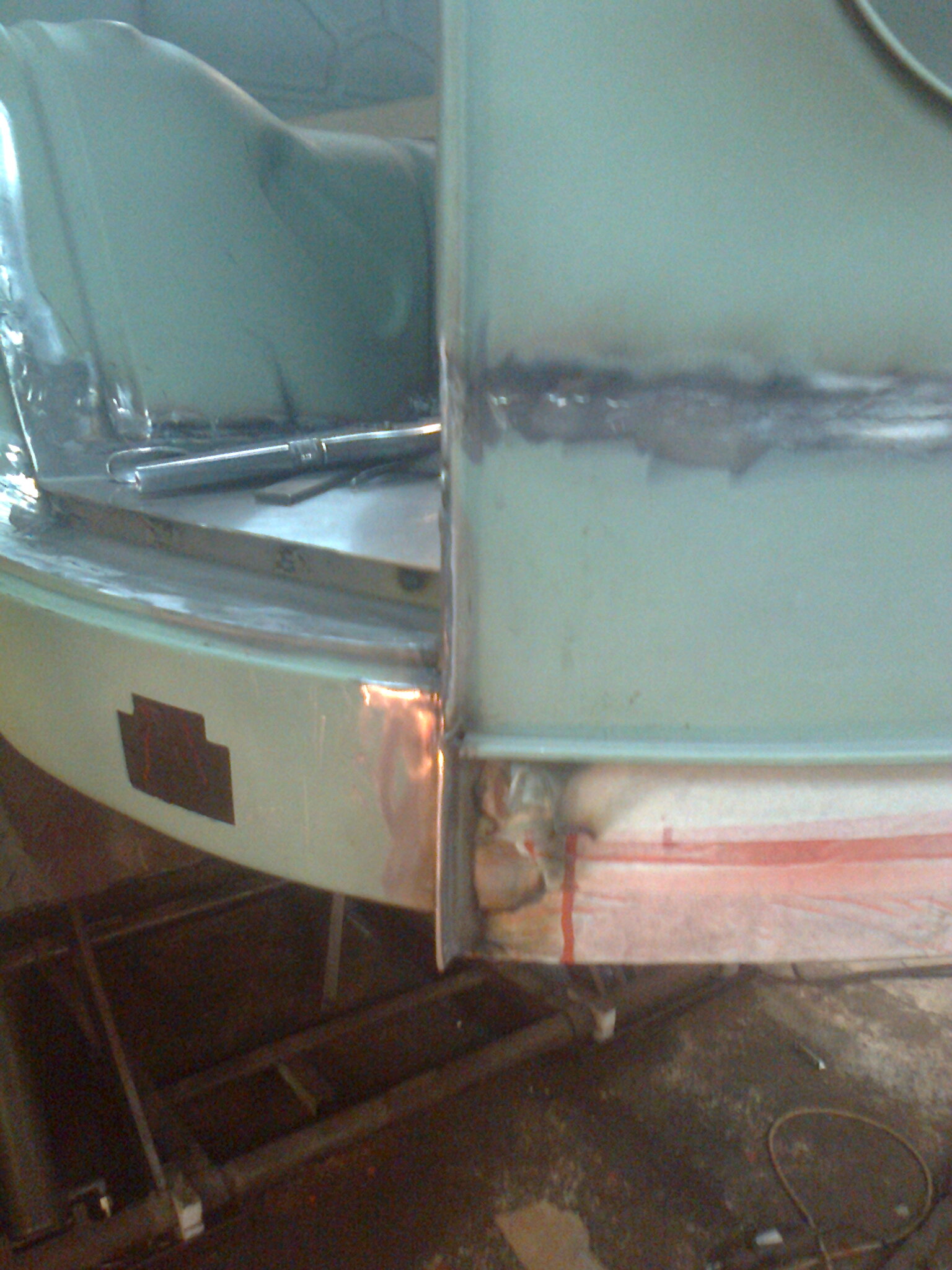

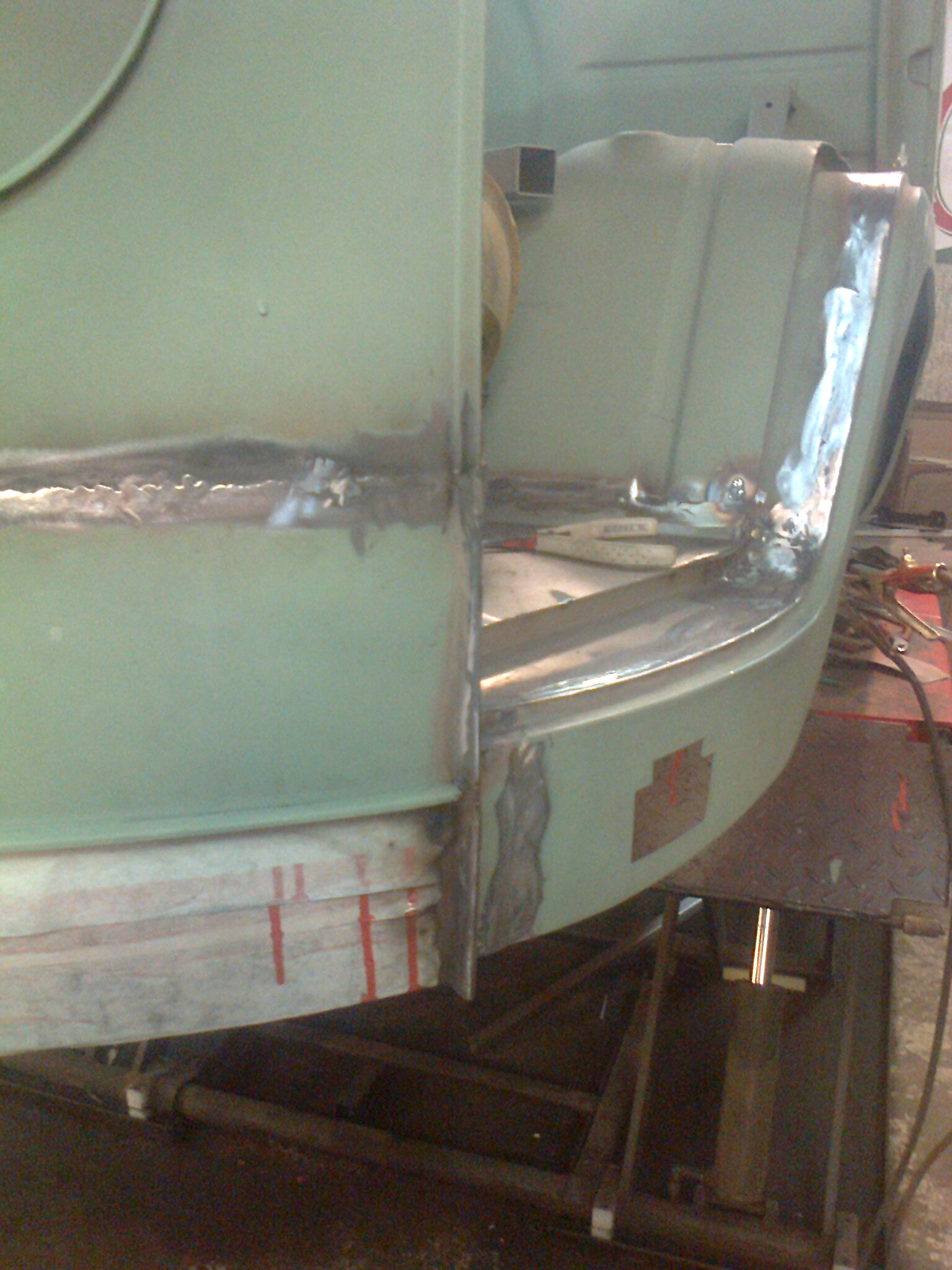

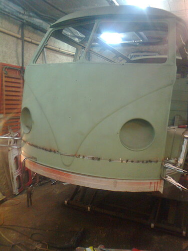

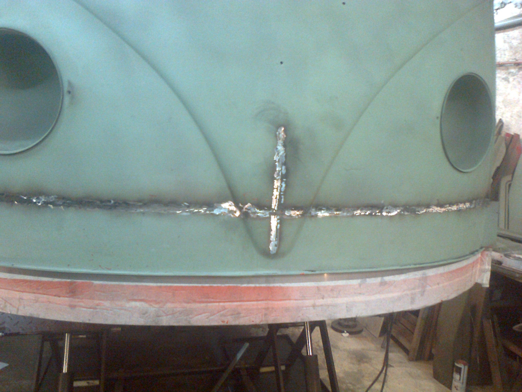

ce week end j’ai finis de souder les passages de roues et de refaire les doublures des ailes.

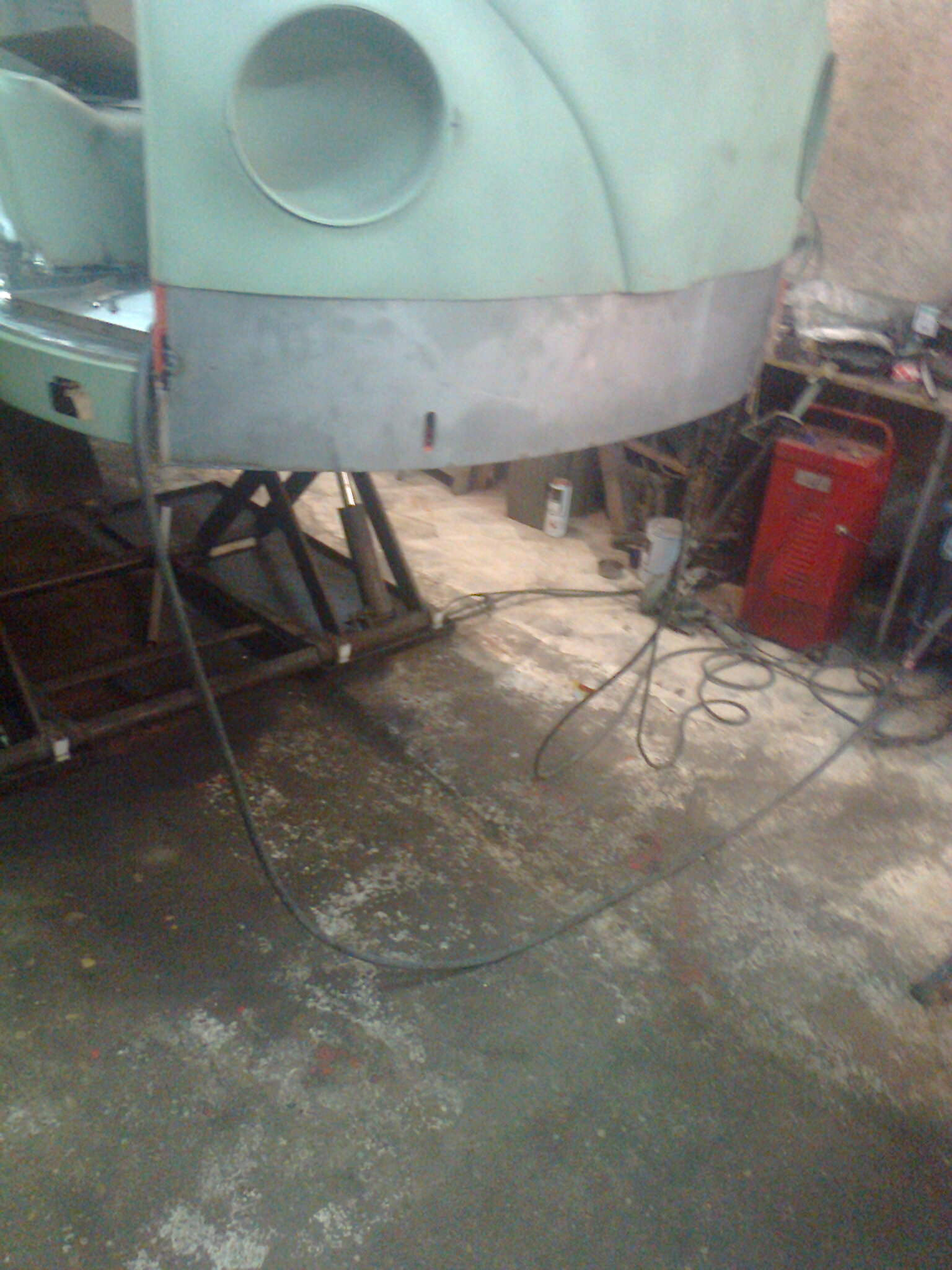

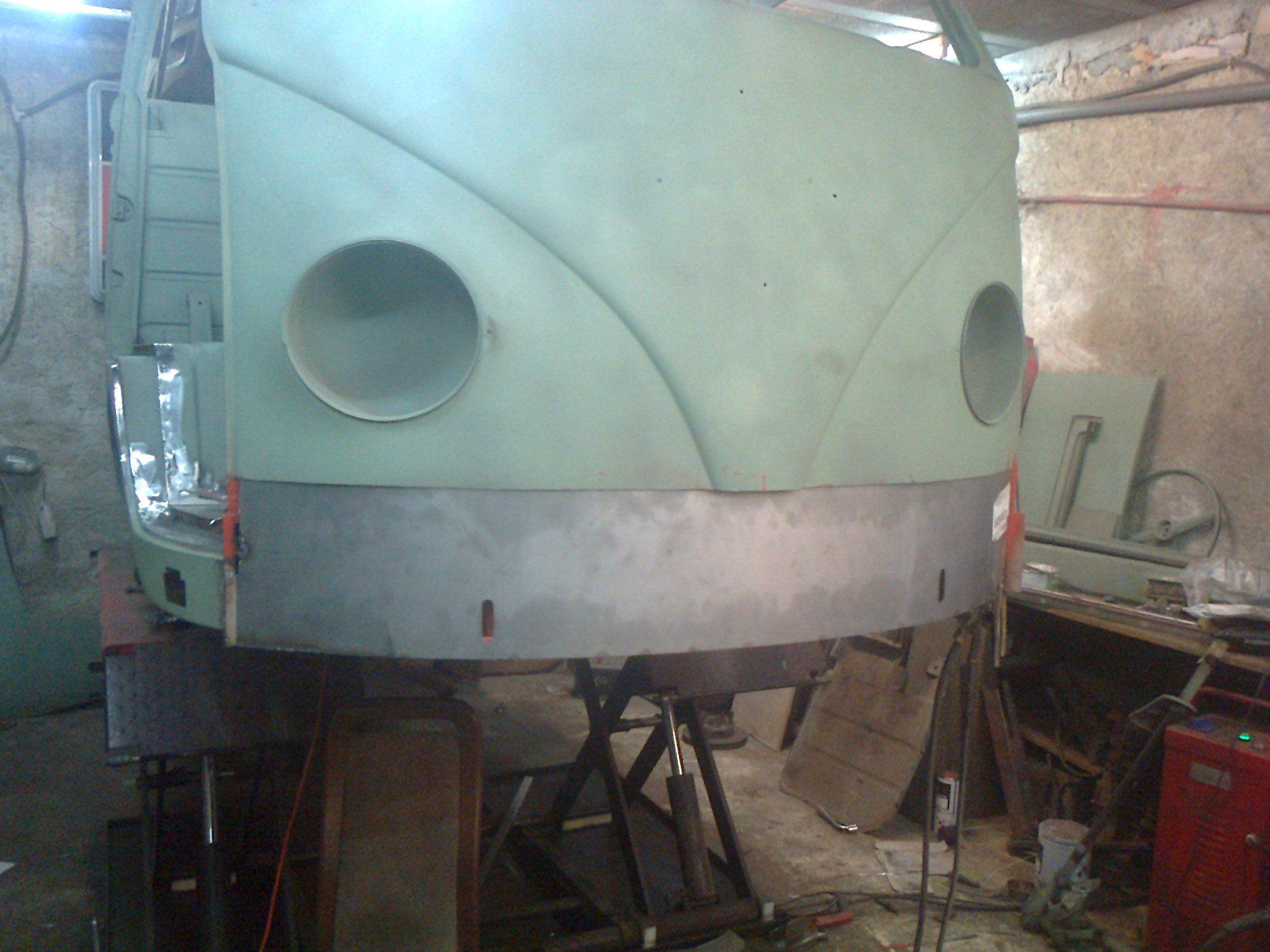

j’ai soudé le bas de face avant en inox, et il y a beaucoup de meulage des soudures.
c’est chiant !!!
je soude tout au fil inox, c’est raide comme du chien à meuler, un vrai bonheur.

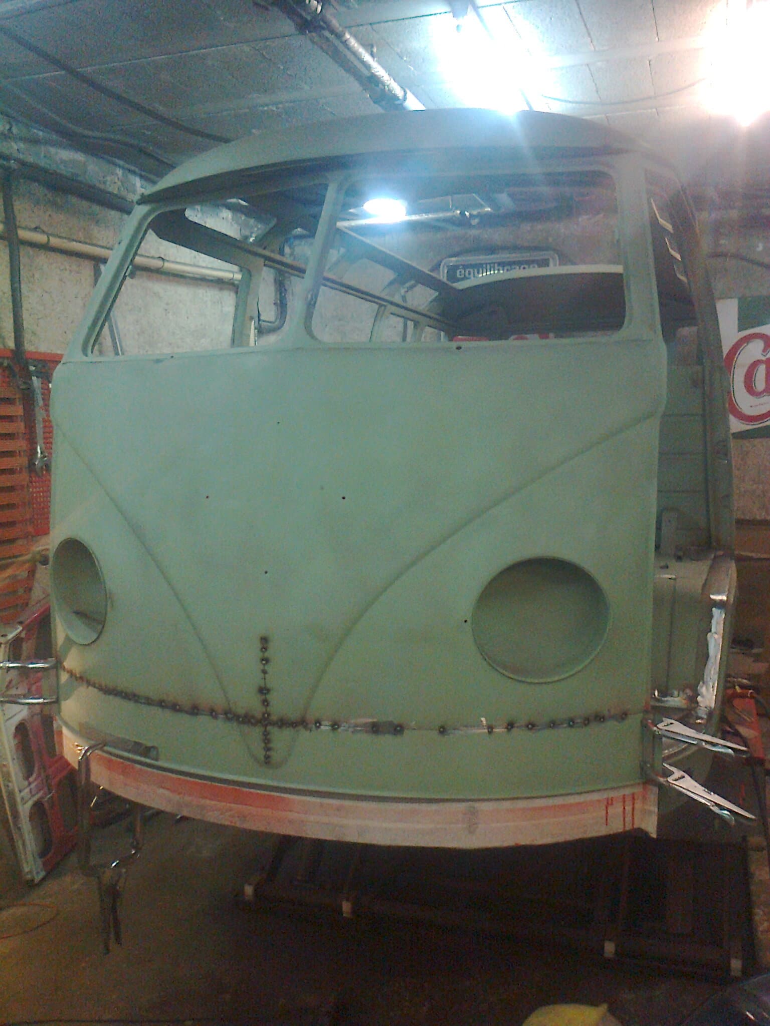

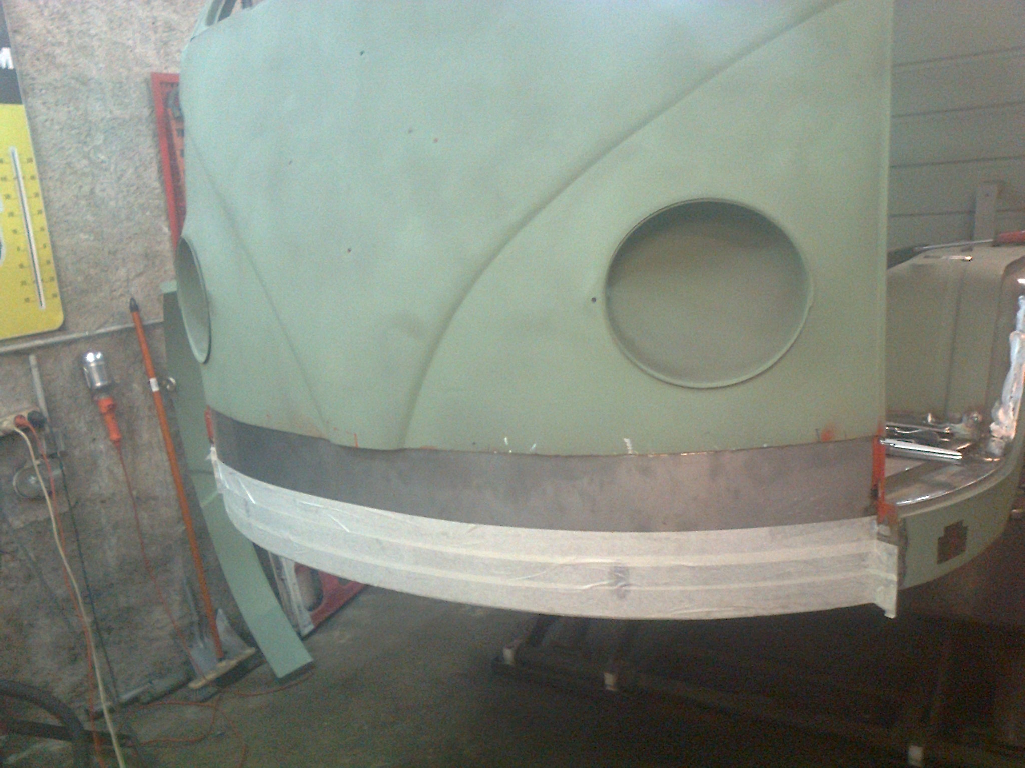

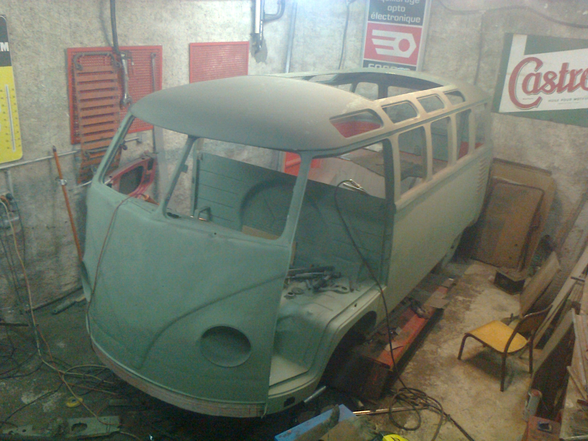

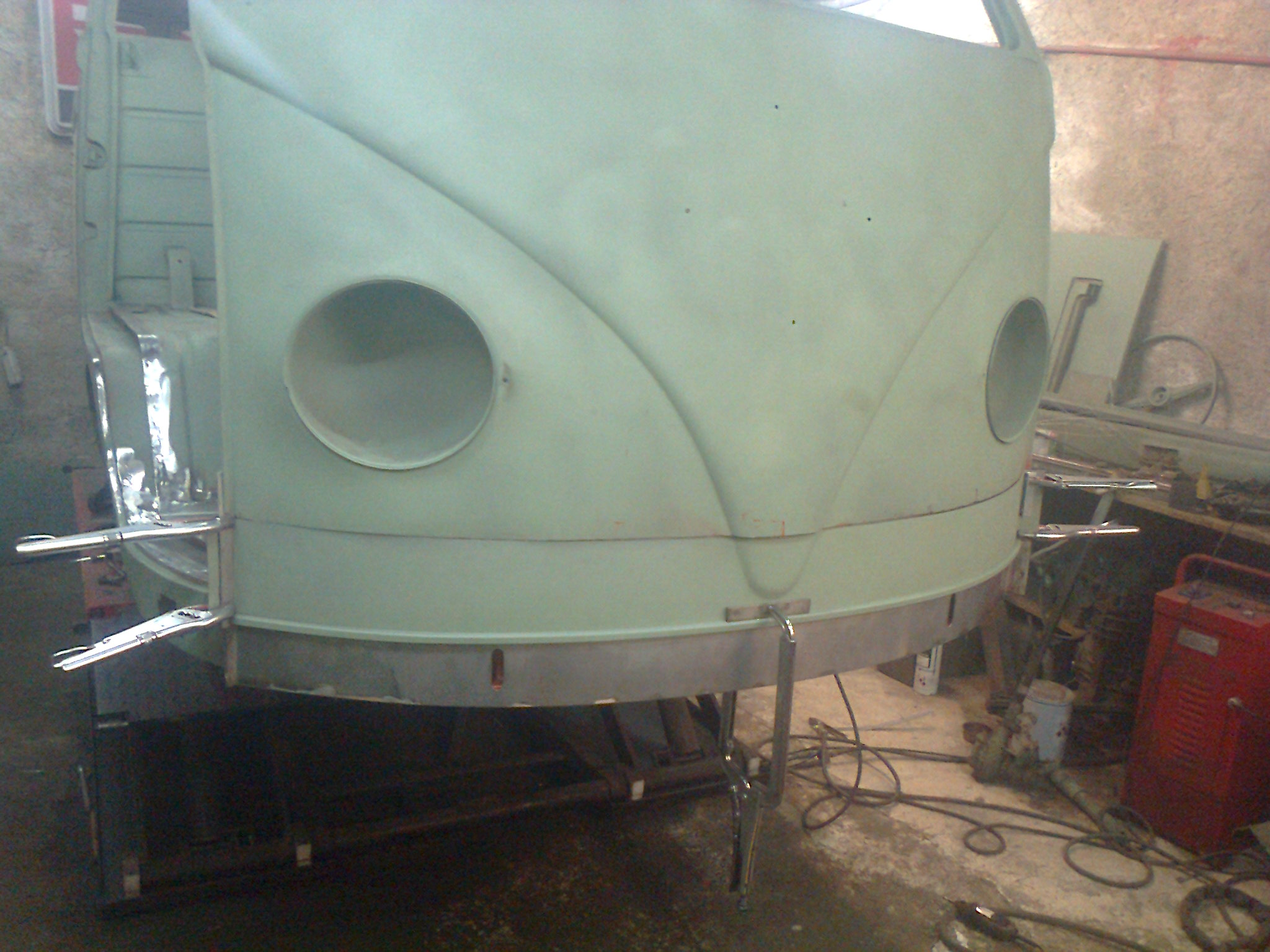

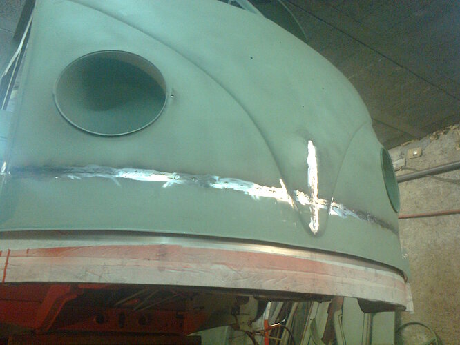

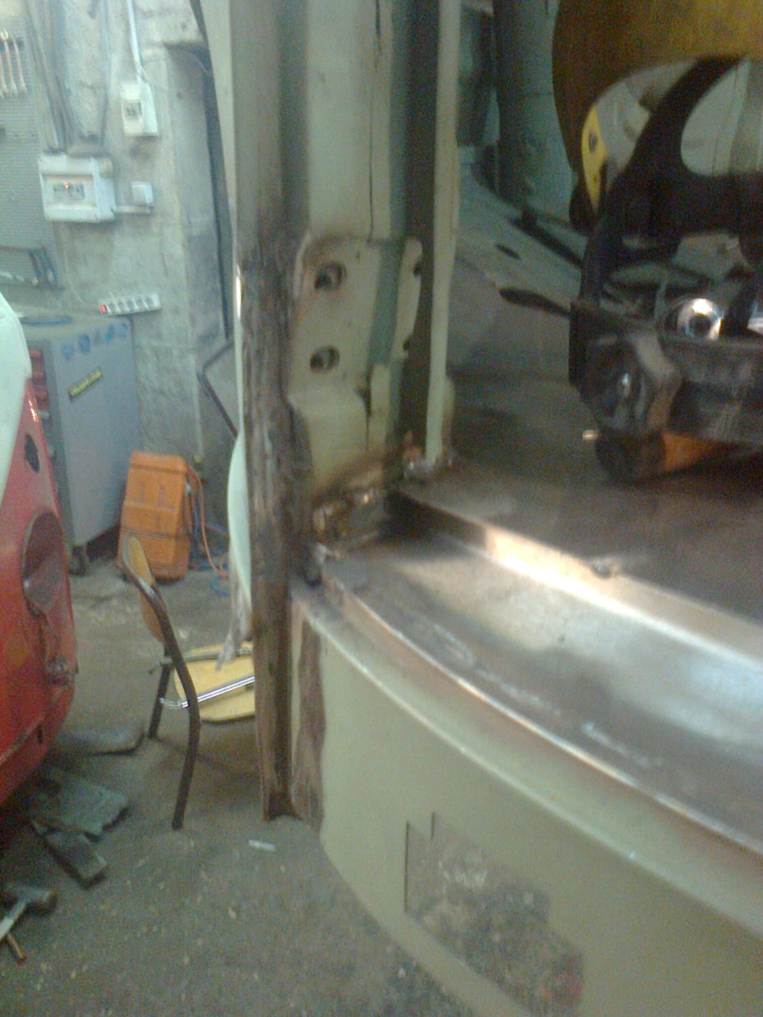

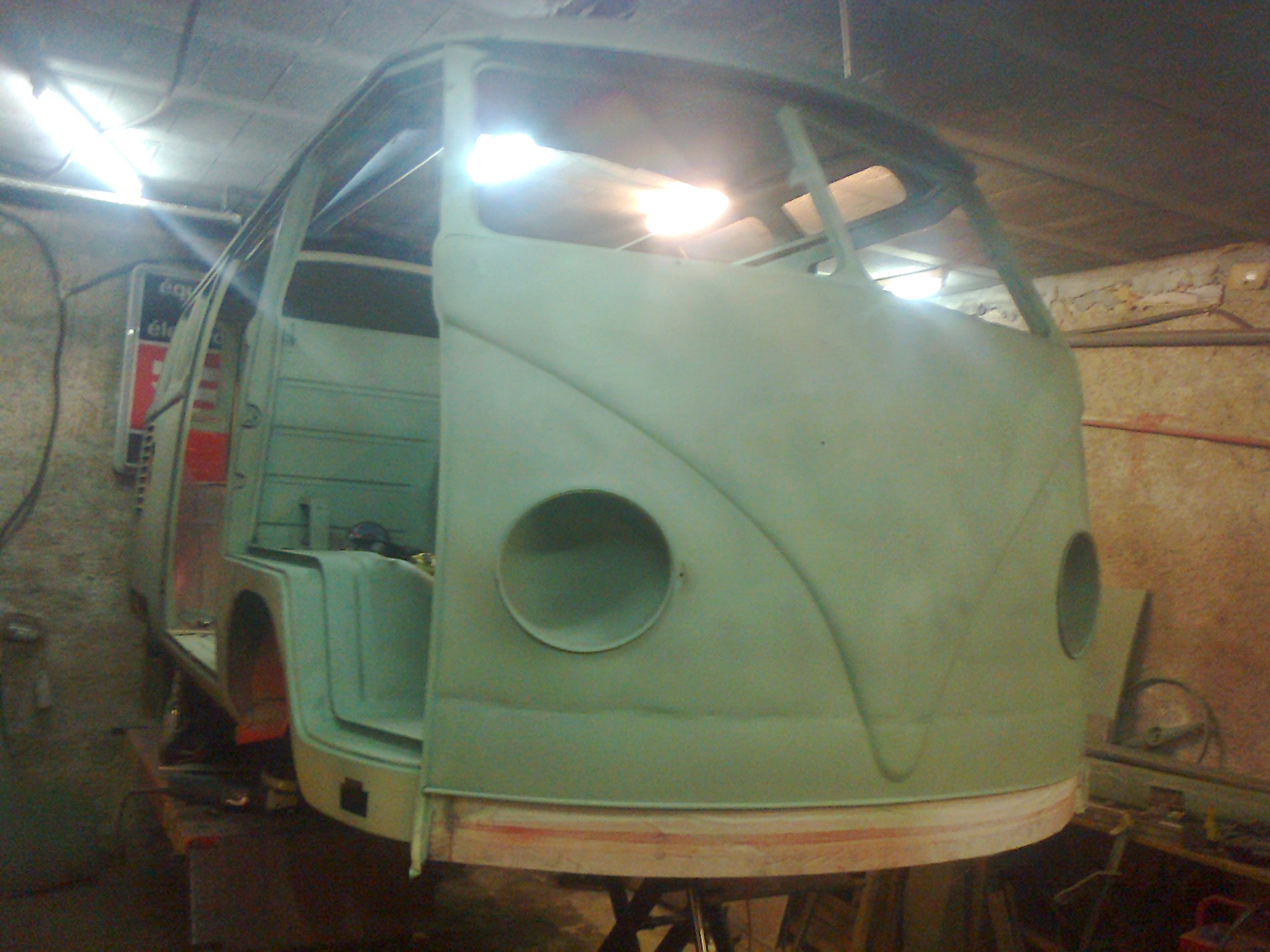

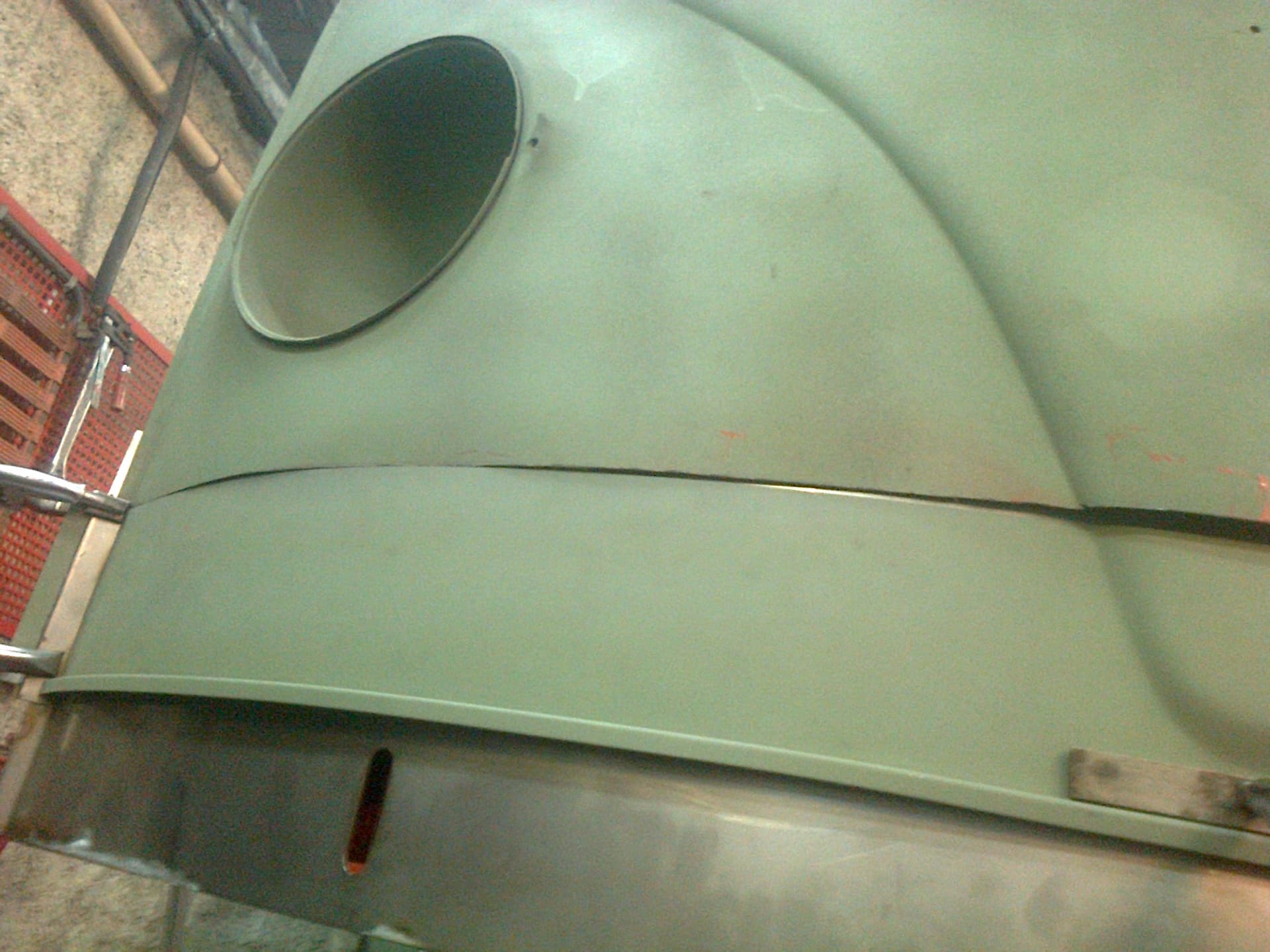

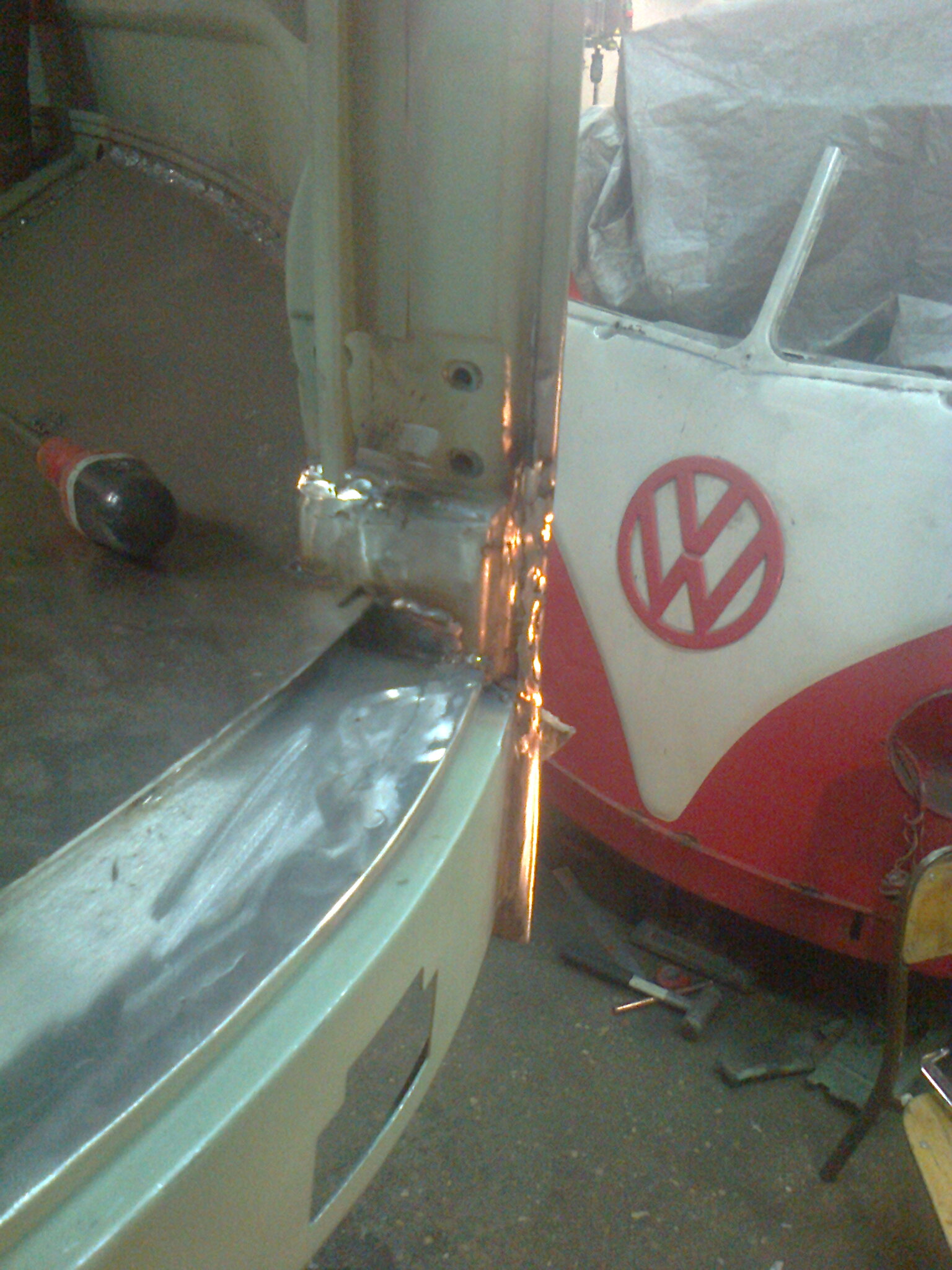

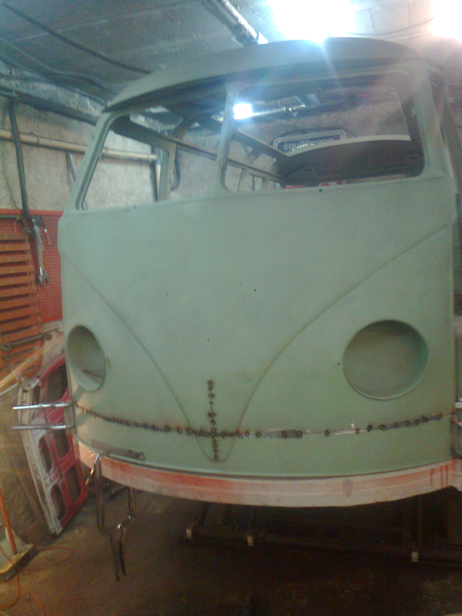

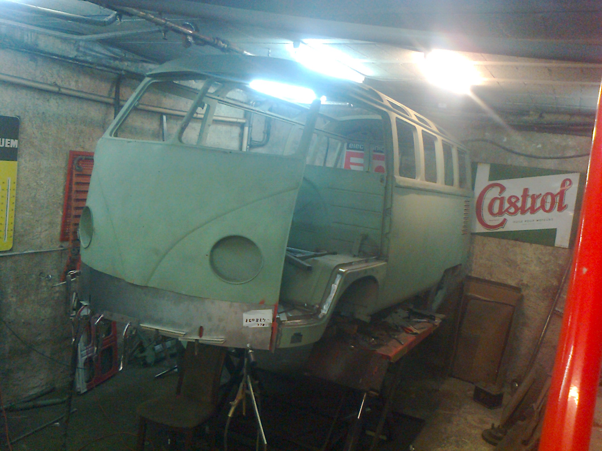

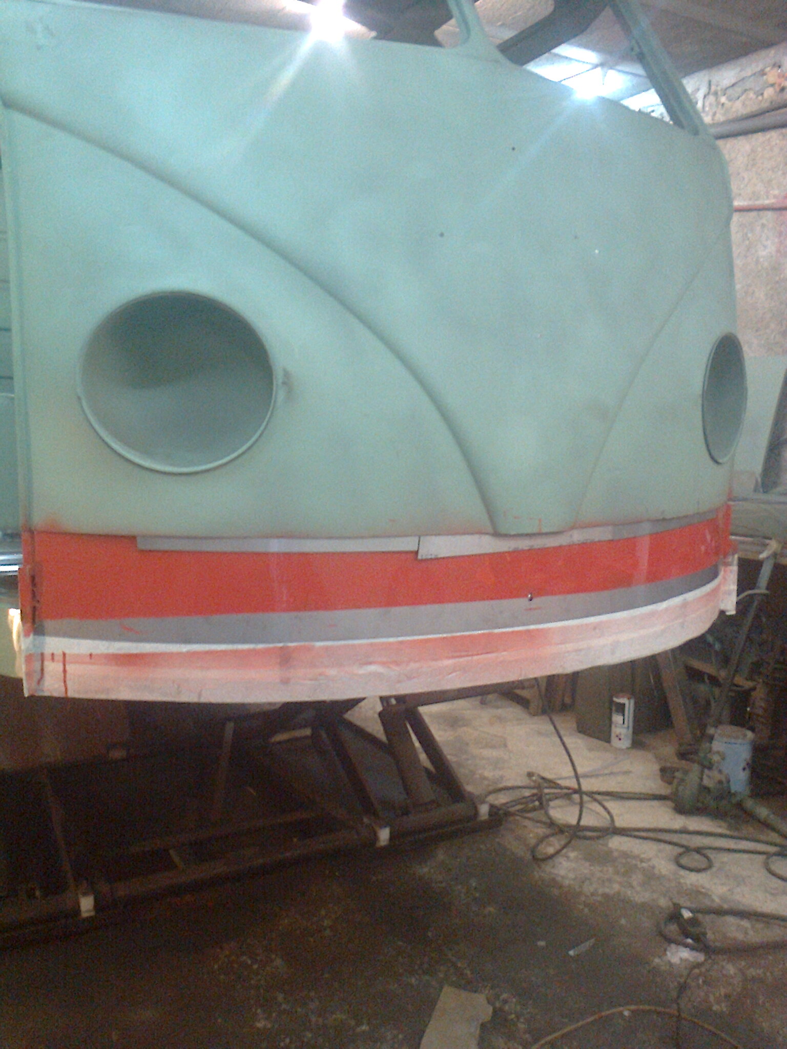

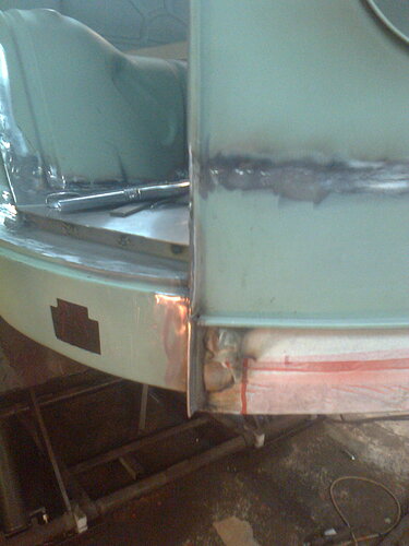

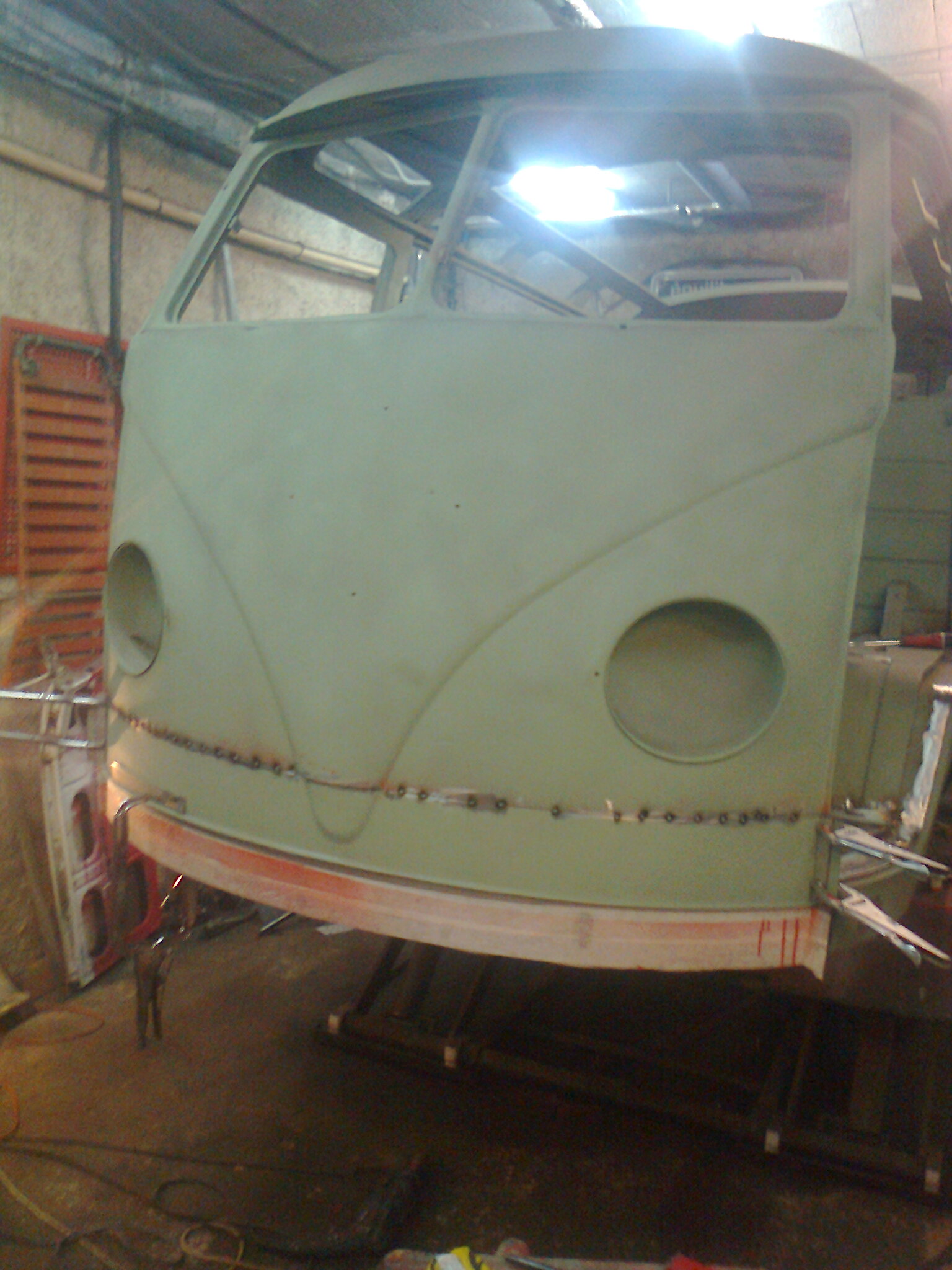

j’ai soudé le bas de face avant manquant et tout meulé.
j’ai mal partout, c’est physique la disqueuse.
j’ai fignolé les bas de piliers, demain je pourrais tout peindre.
plein les bottes…
il a une bonne gueule maintenant avec son nez au complet.

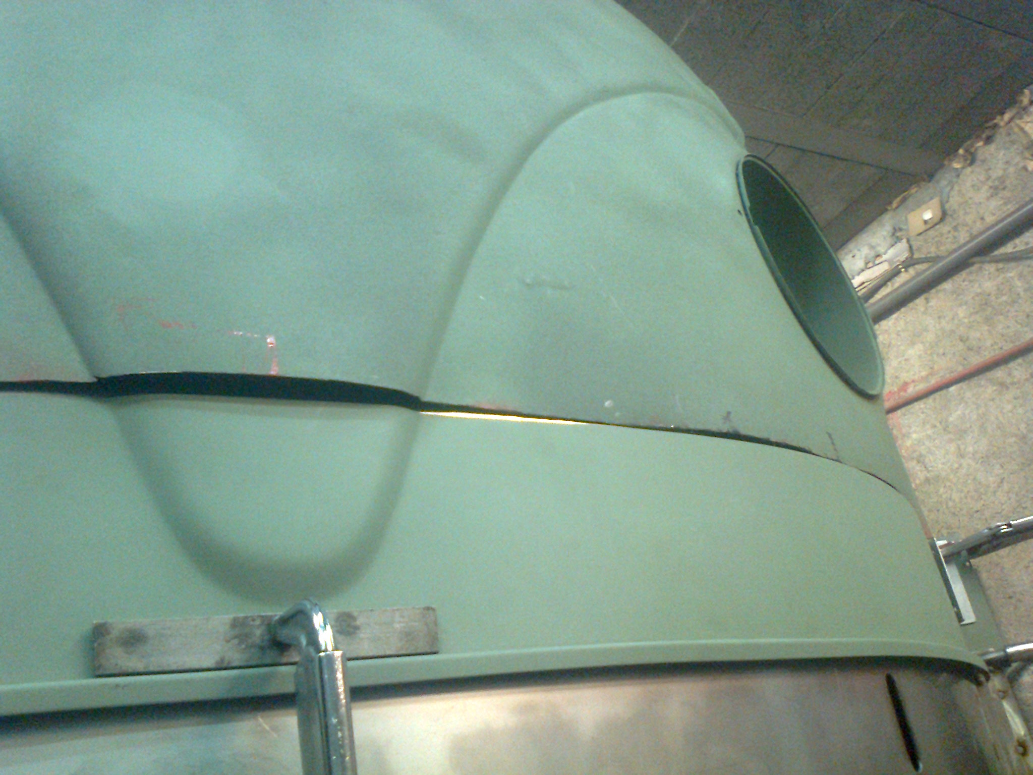

La tole de repro était un peu trop plate au niveau du nez et un peu trop galbé pour le reste.
comme d’hab il a fallu ruser pour ajuster tout ça.
pour info le bas de la tole à une surlongueur destiné à être rabatu sur le tole de dessous.
c’est le pire nid à rouille qui soit.
j’ai donc coupé cette levre à 4mm de la descente , comme ça on croirait que c’est serti alors que non.

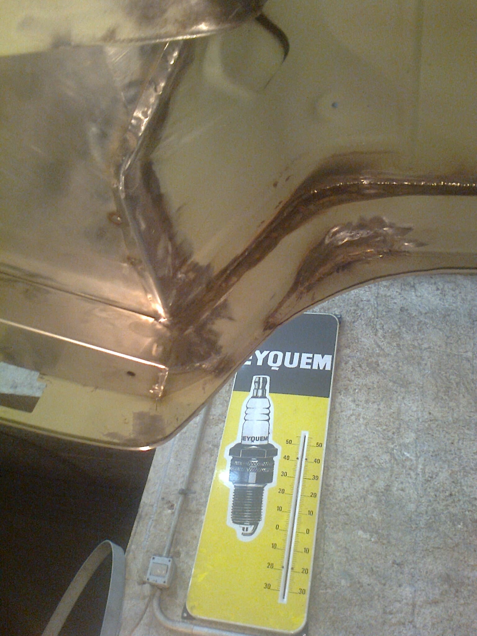

ma tole de dessous en inox remonte super haut, je n’ai pas de risque de remonté d’eau.
j’ai profité d’avoir la tole de bas de face avant démonté pour peindre le derriere, si la rouille revient , je bouffe ma casquette…
pour finir le gros oeuvre de la caisse il me reste une grosse journée de boulot :smiley:
normalement Dimanche c’est torché.
restera les portes… :roll_eyes:

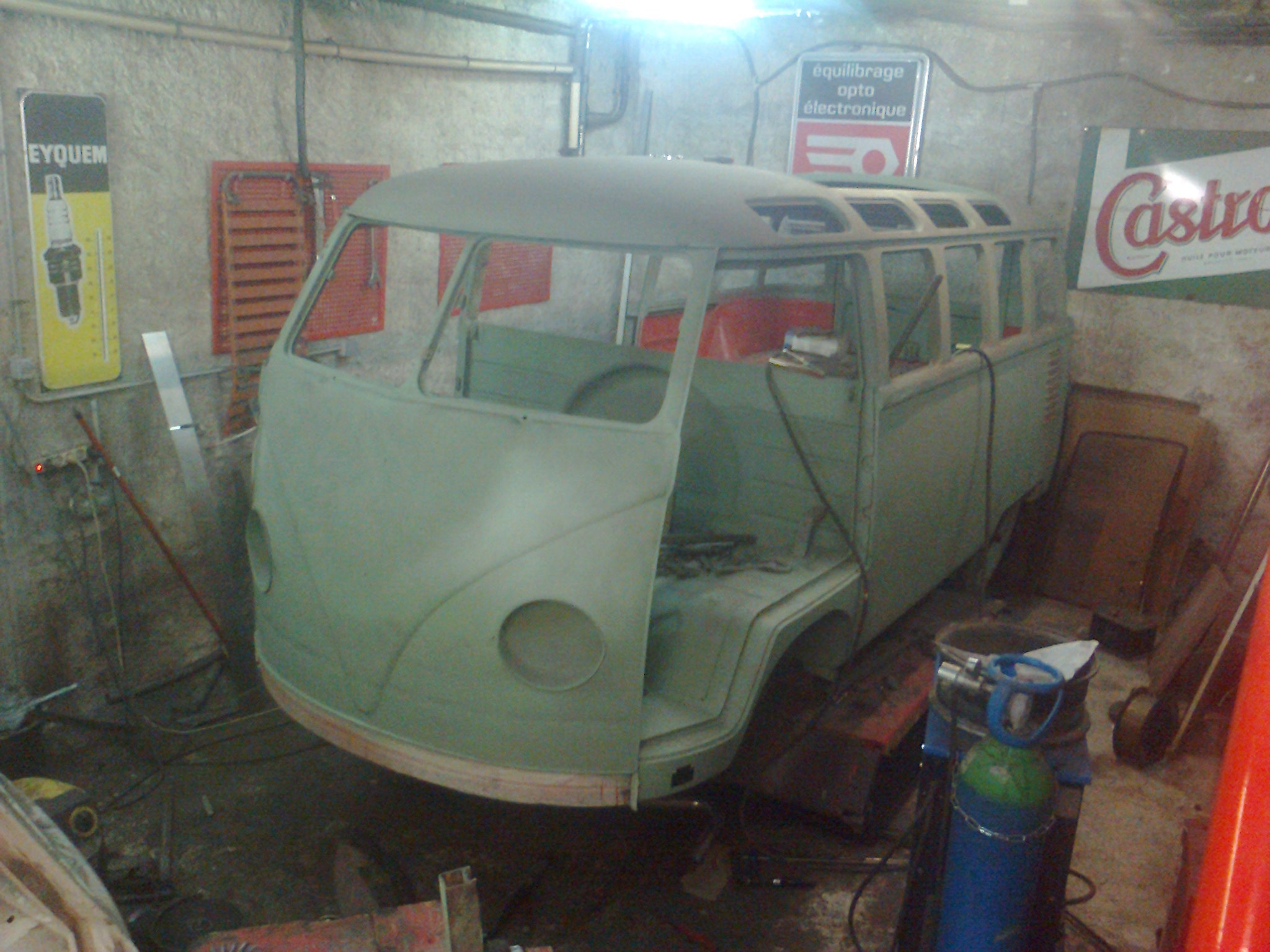

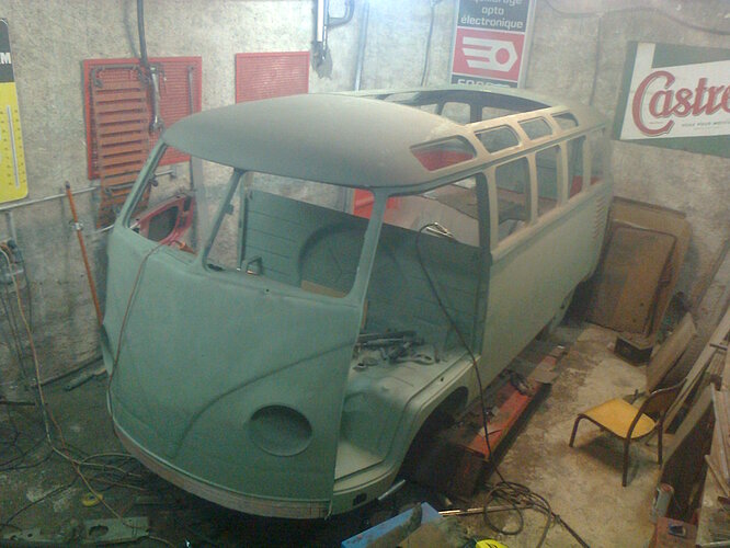

et voila, je remonte du monster garage.
pfiou, ça pue cette peinture !

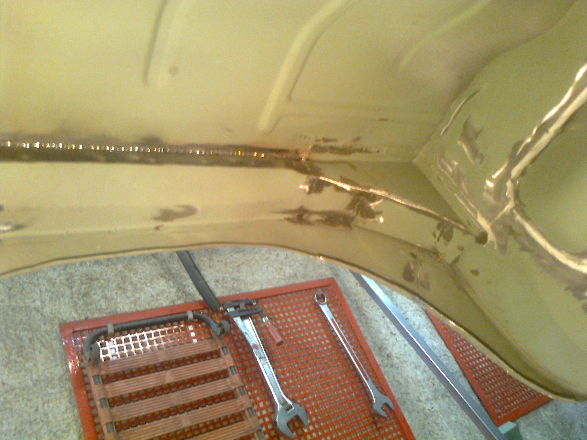

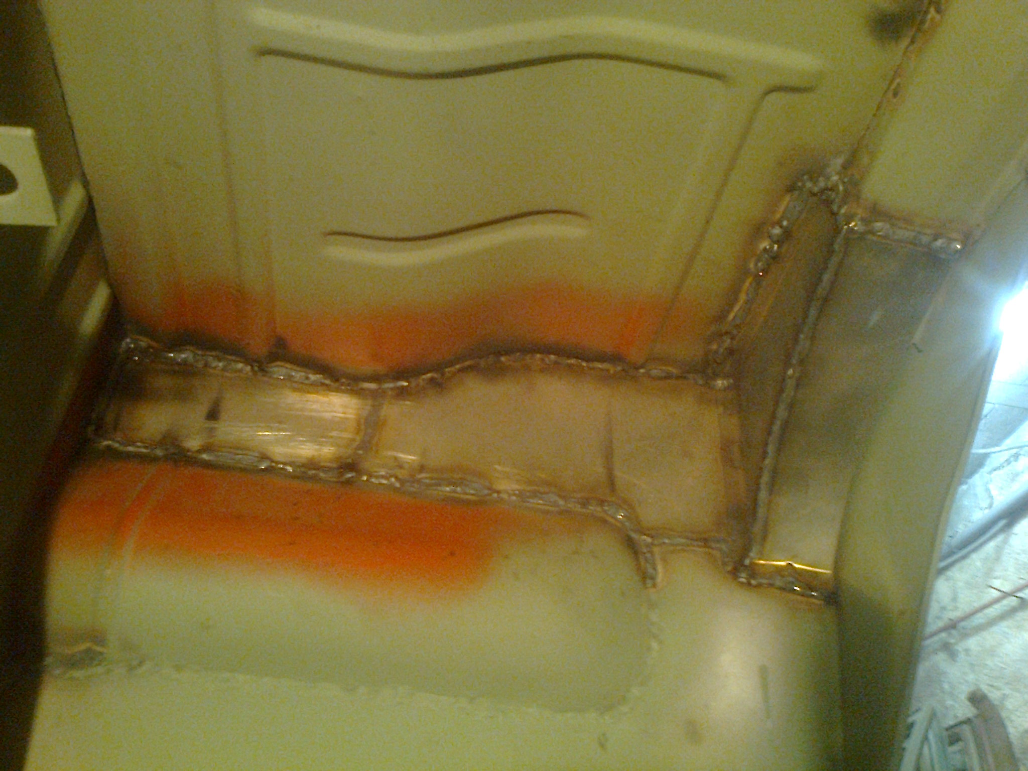

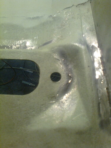

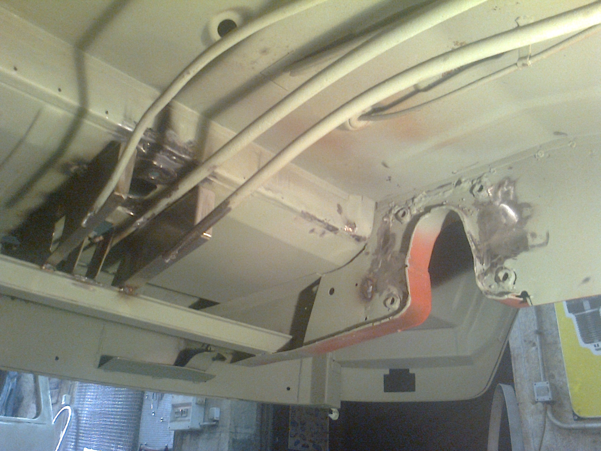

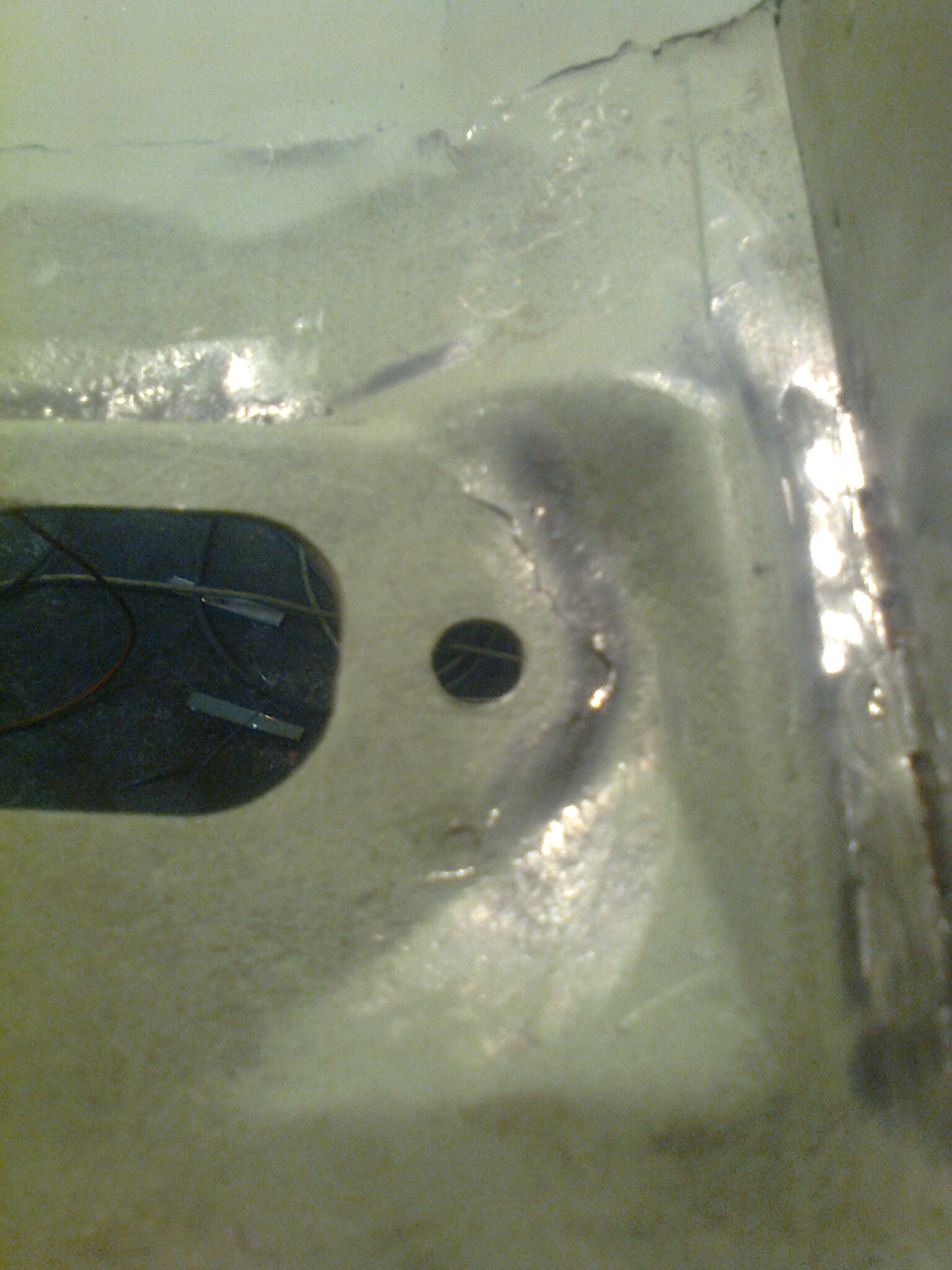

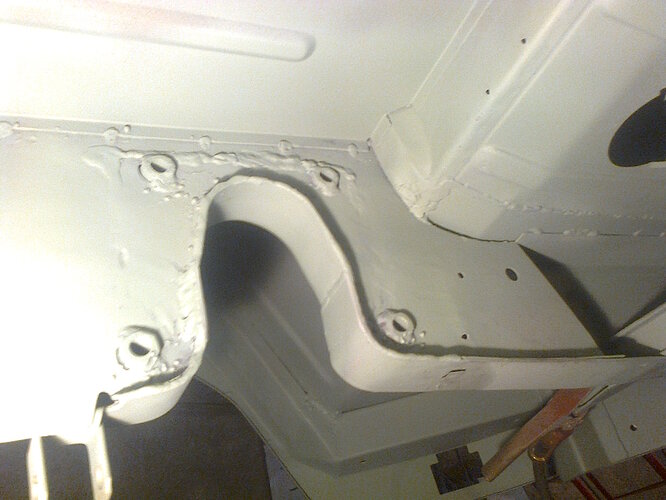

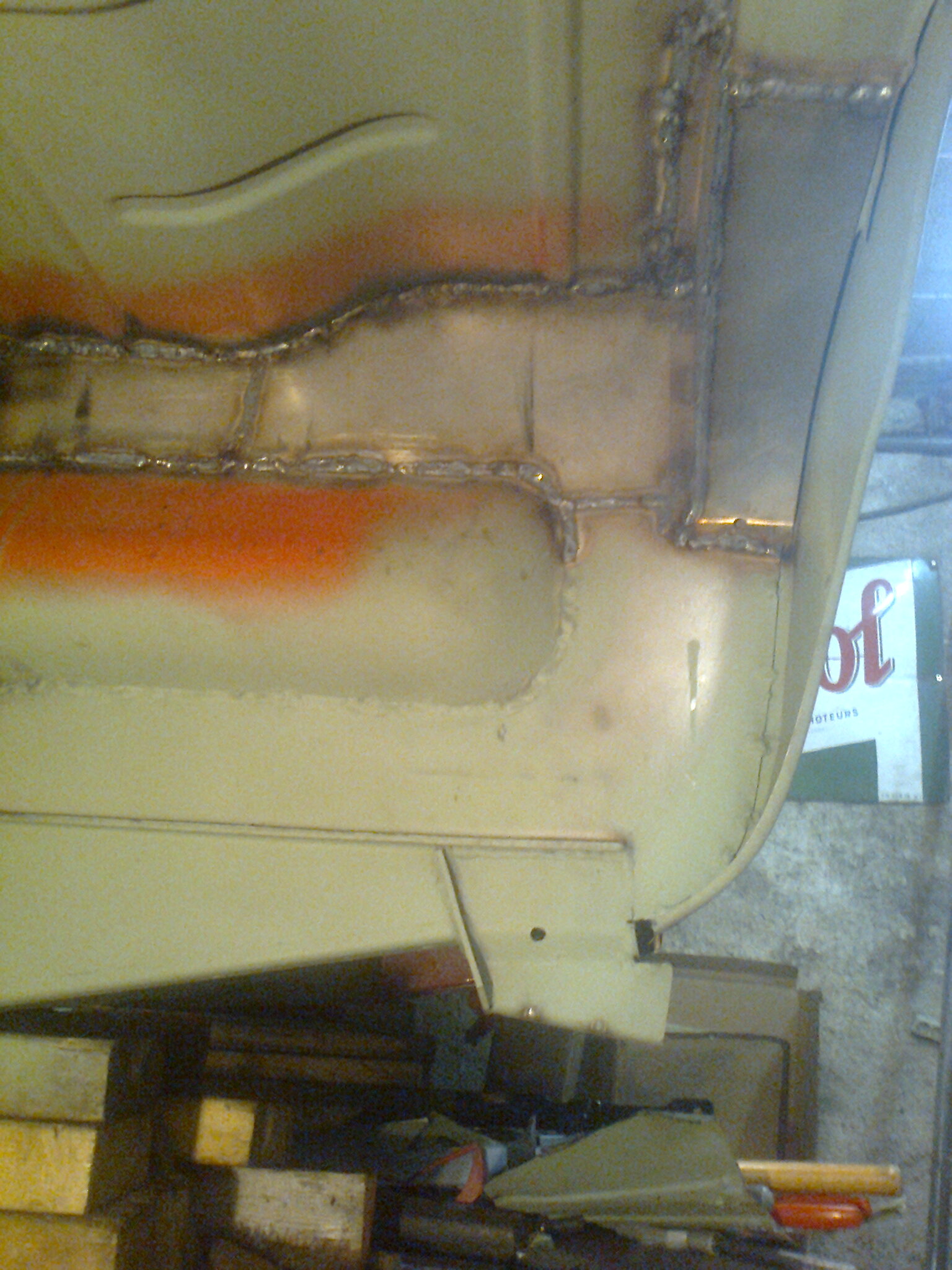

de retour j’ai fais séance de disquage sur mes soudures.
y en avait un paquet à faire…
les planchers avant,les interieur de joints des ailes…

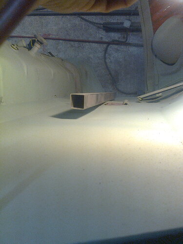

là c’est bouclé et j’ai pu appliquer l’appret phosphatant partout dessous dessous.
on voit plus l’inox désormais :cry:
Demain je finis sous le plancher avant et j’aurais surement finis :smiley:
aller bonne nuit les petits, je file me laver , la disqueuse ça gratte c’est horrible.

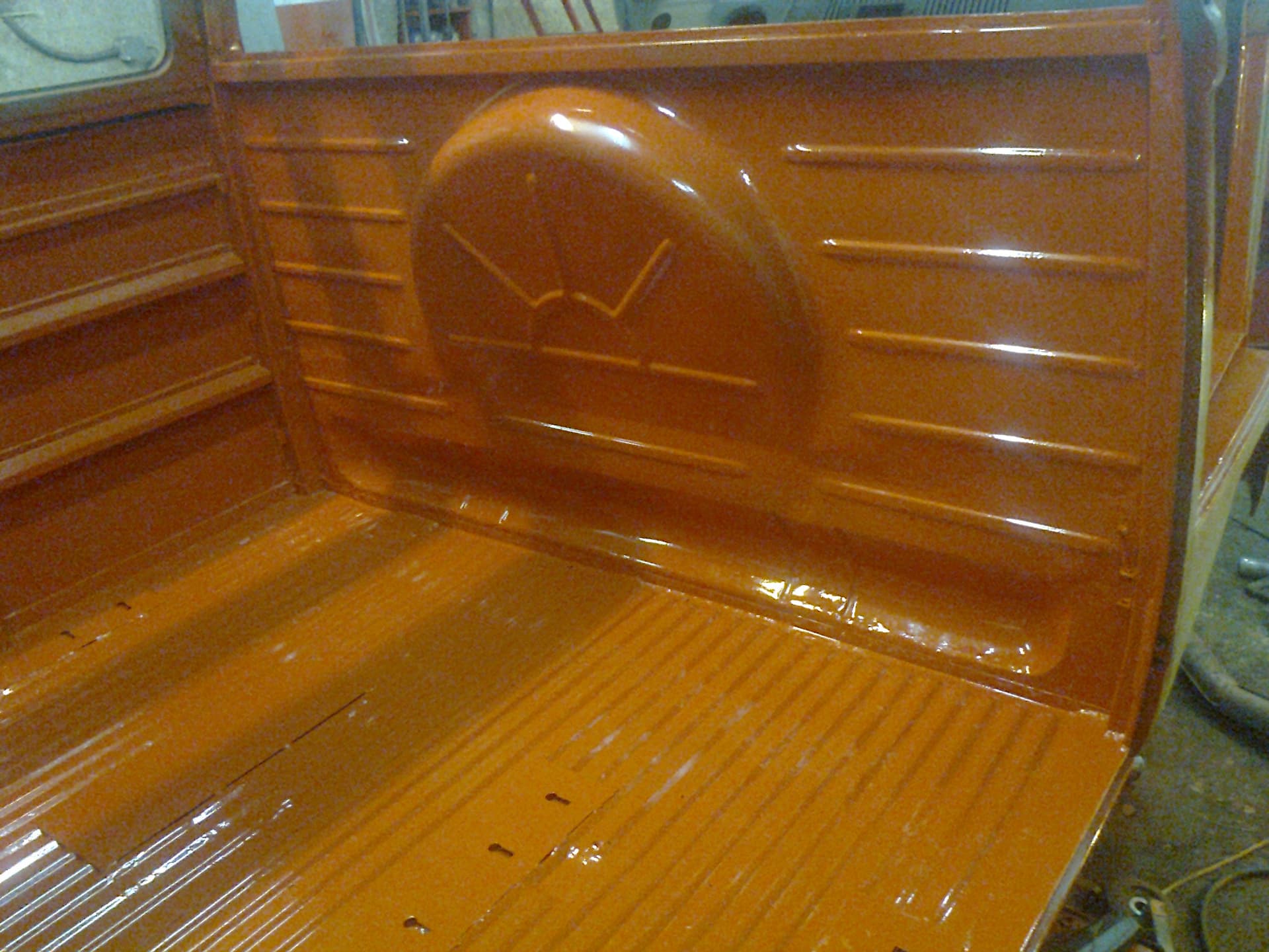

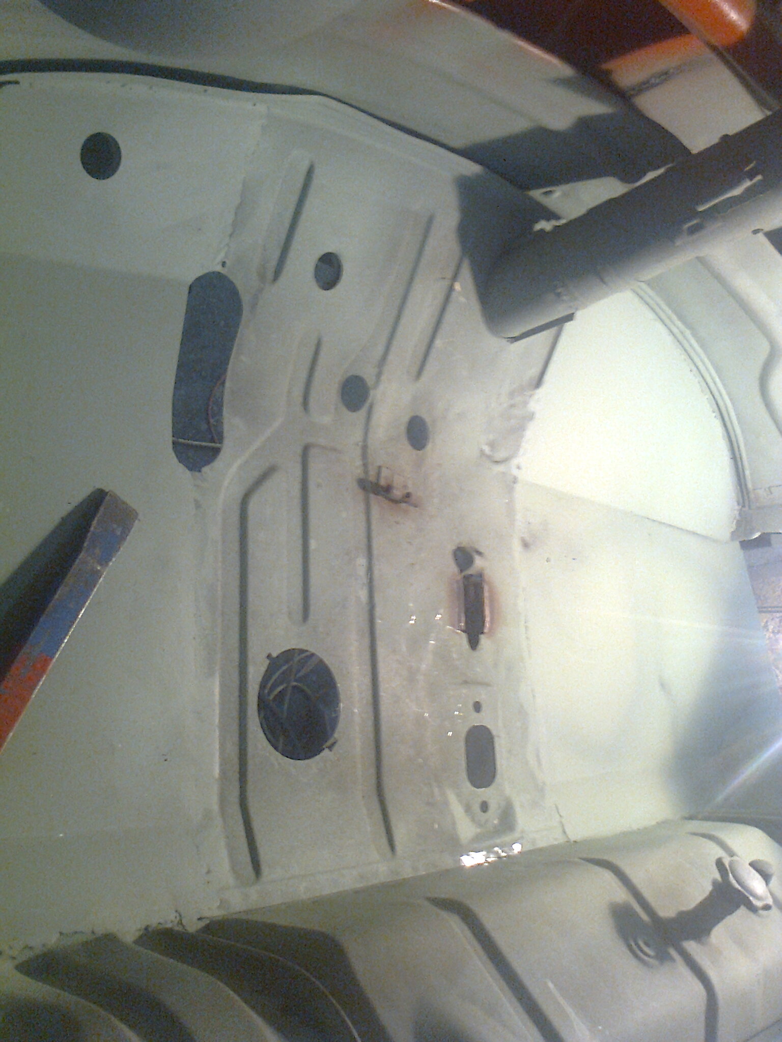

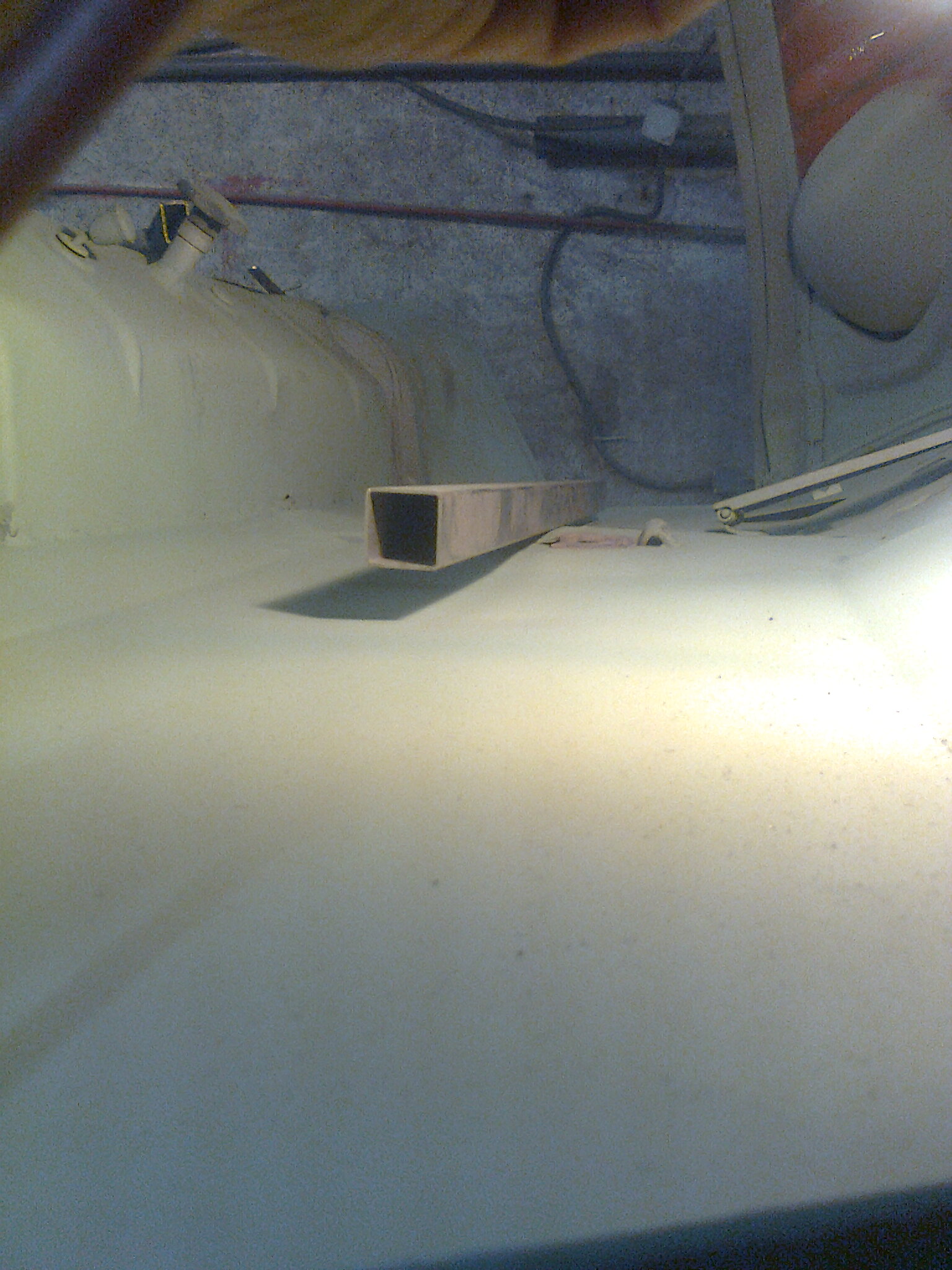

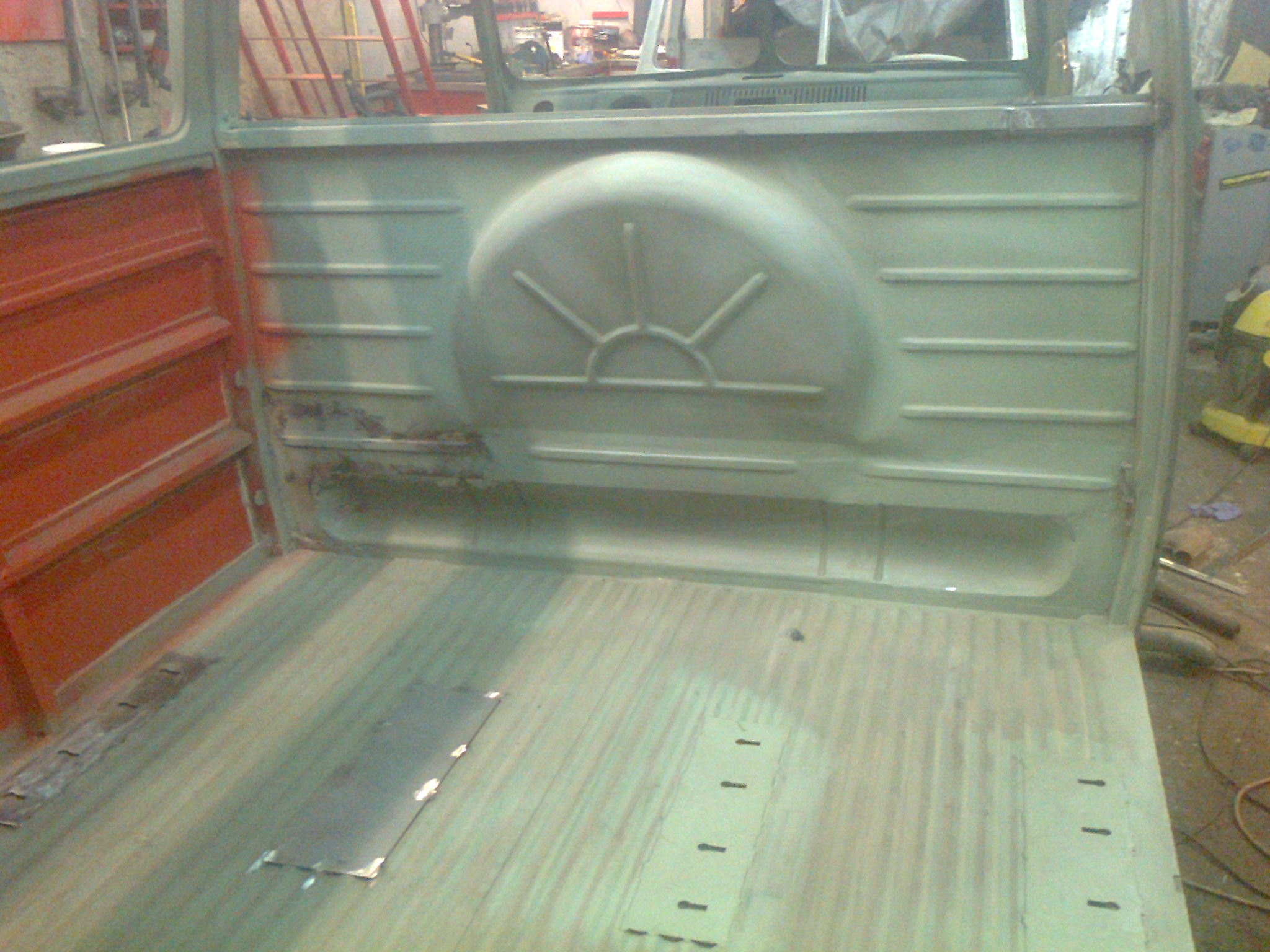

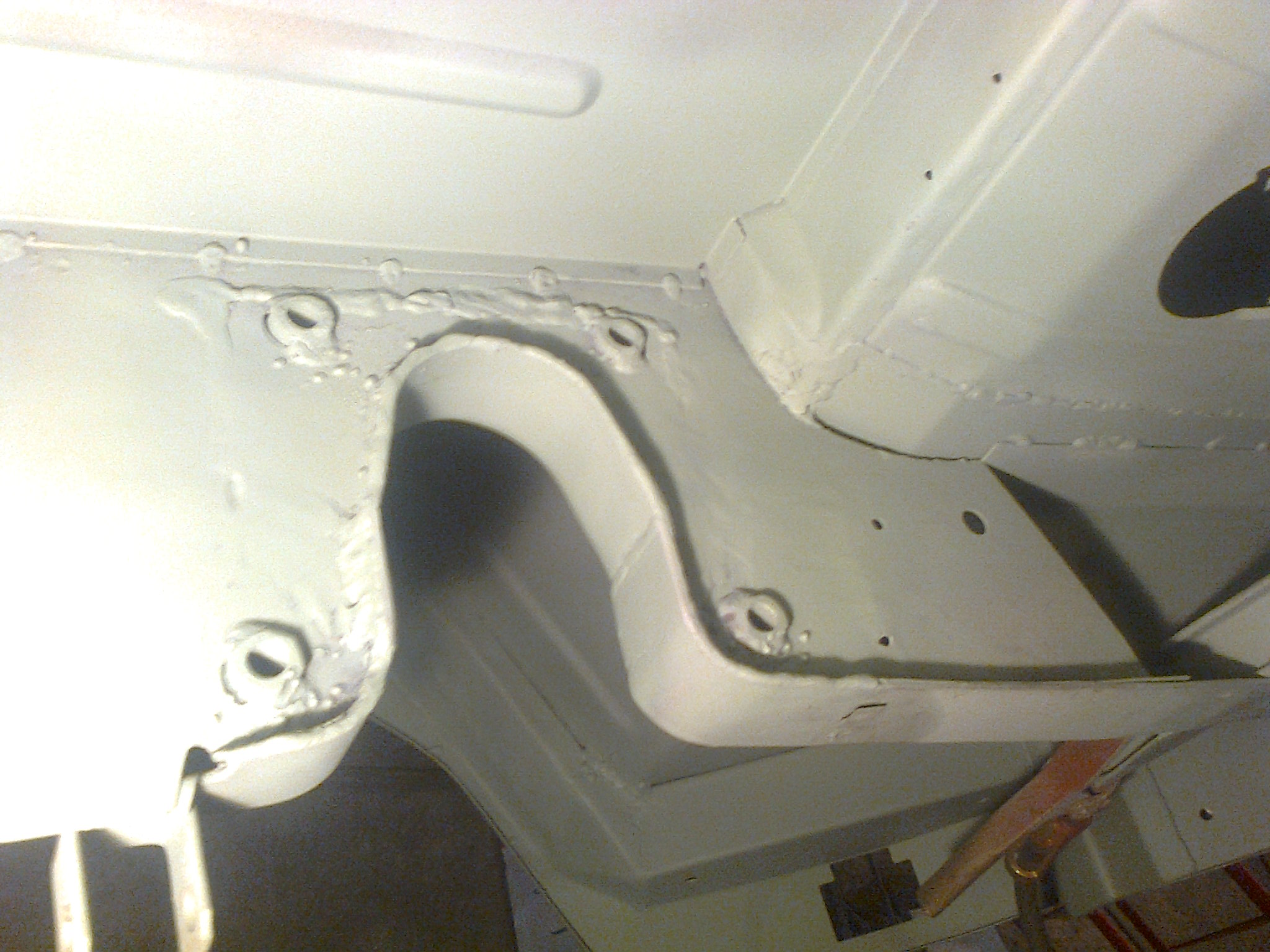

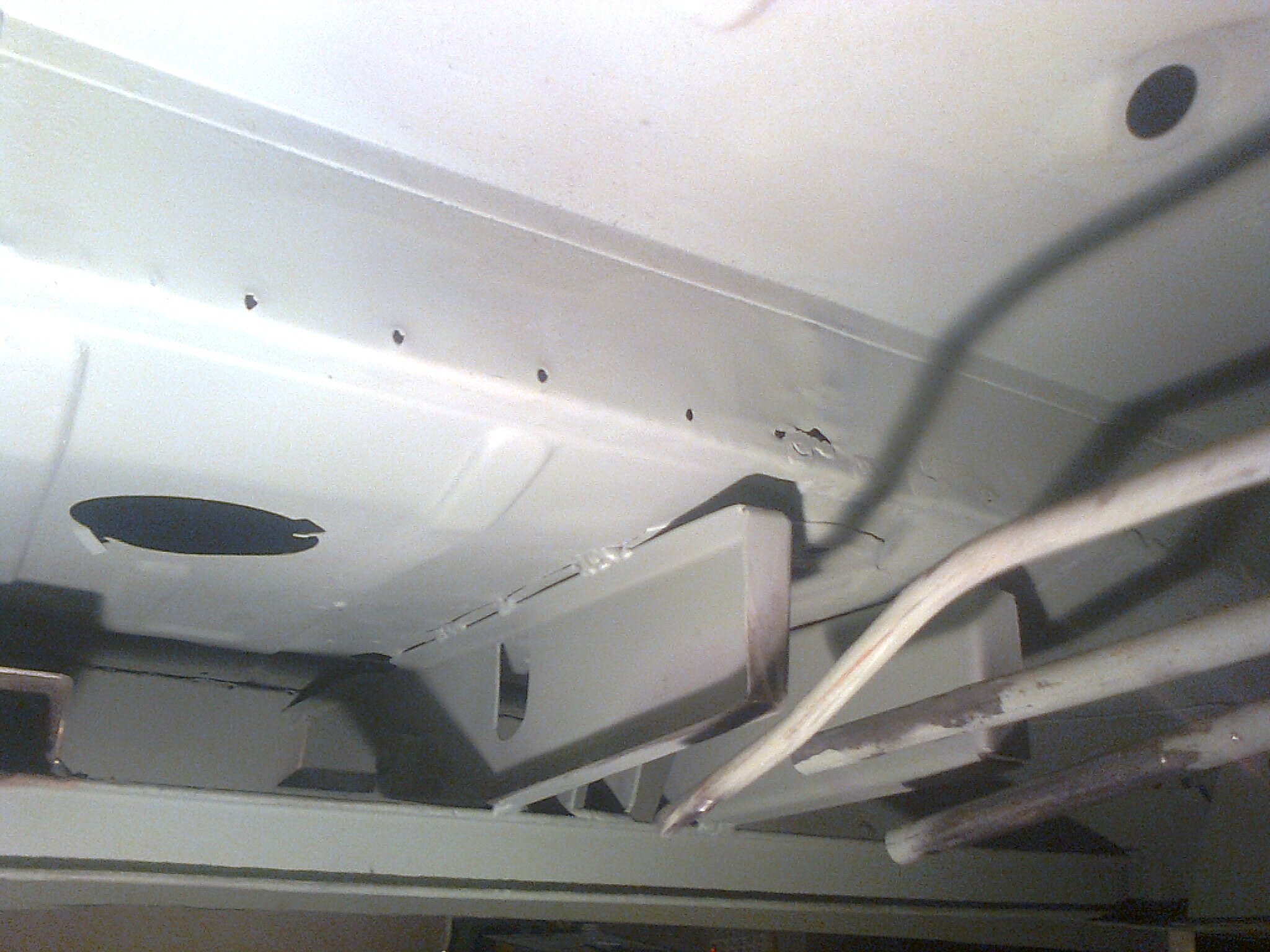

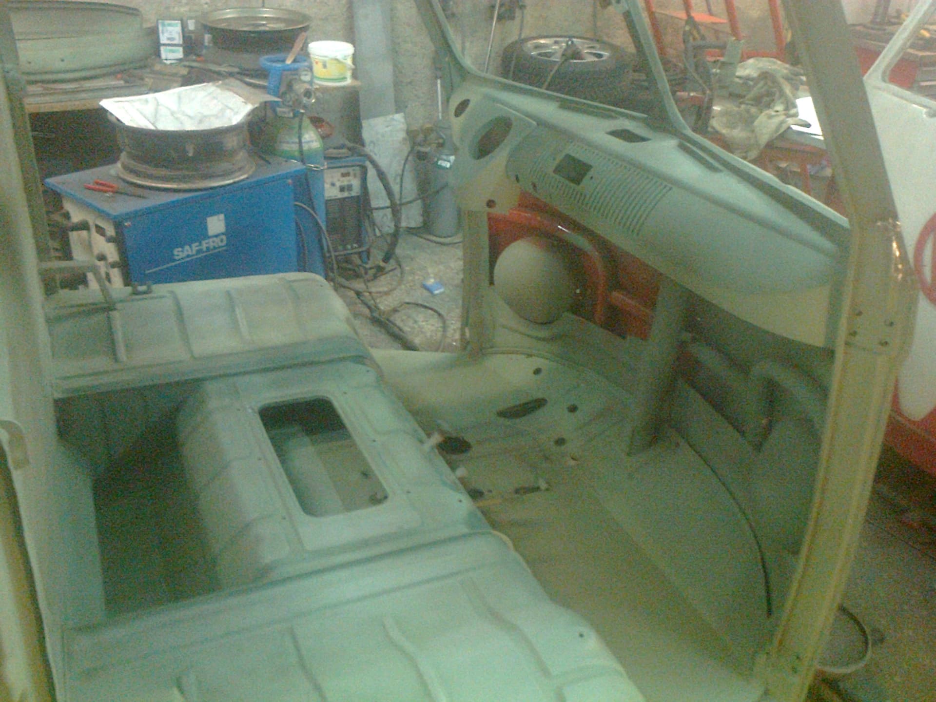

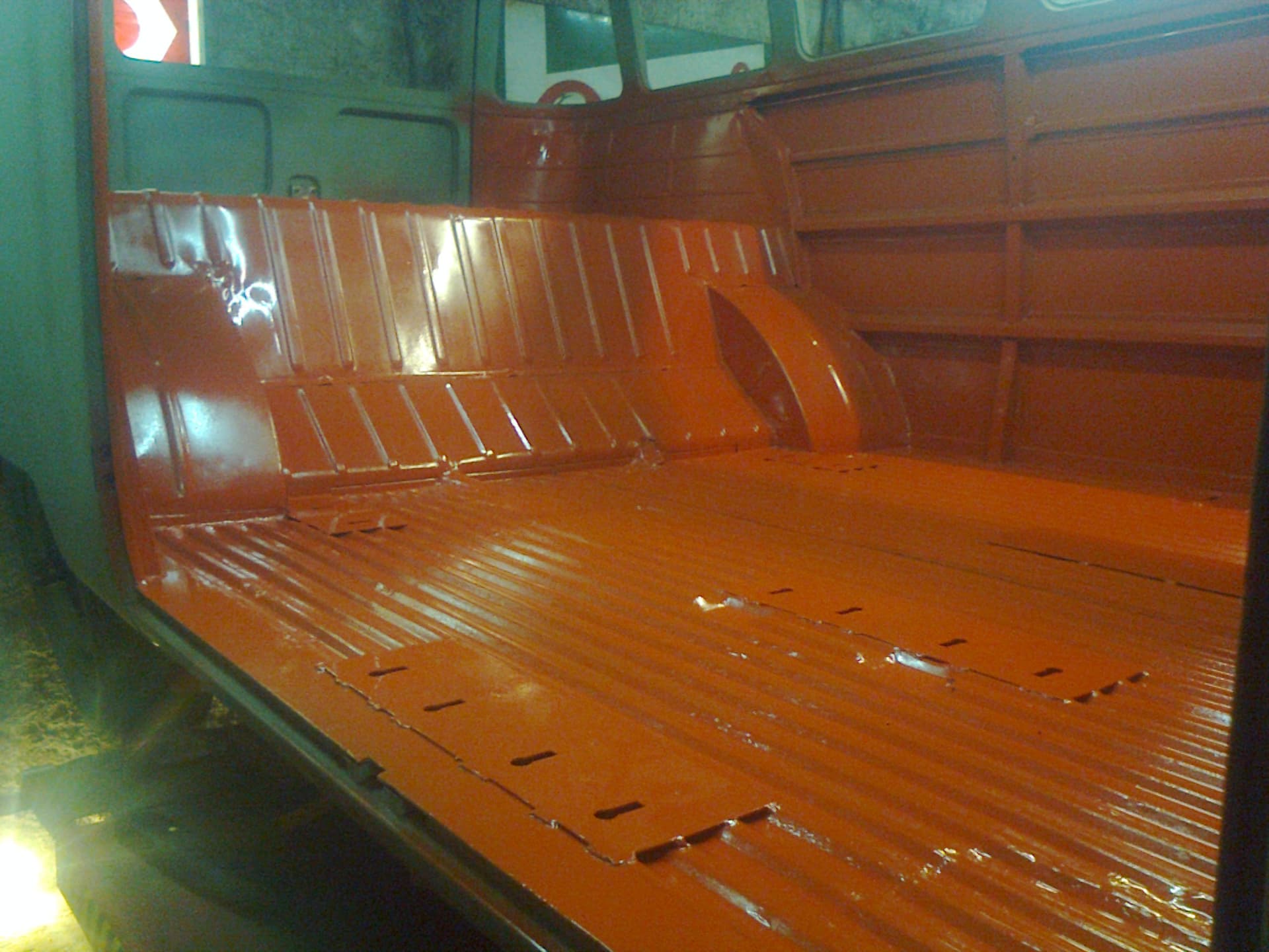

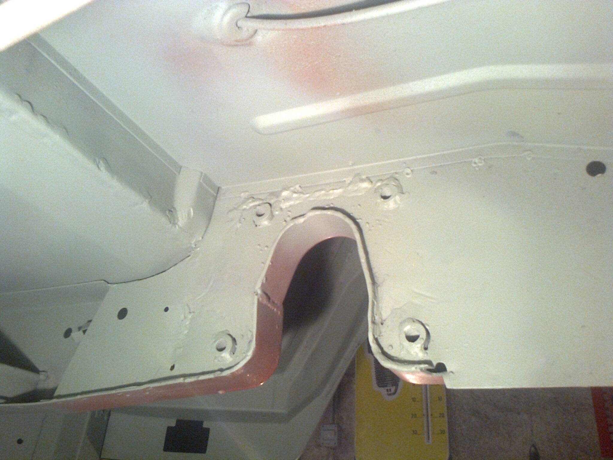

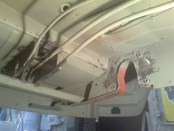

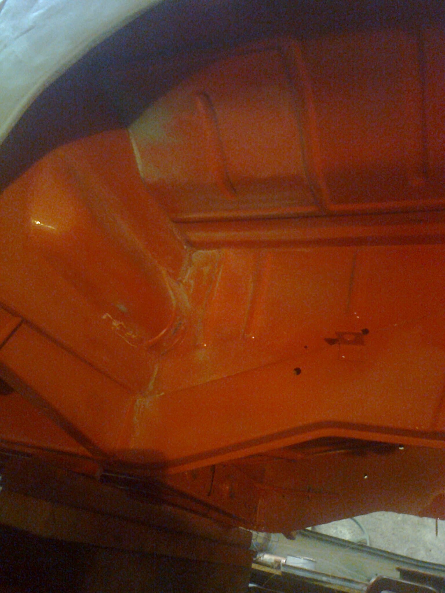

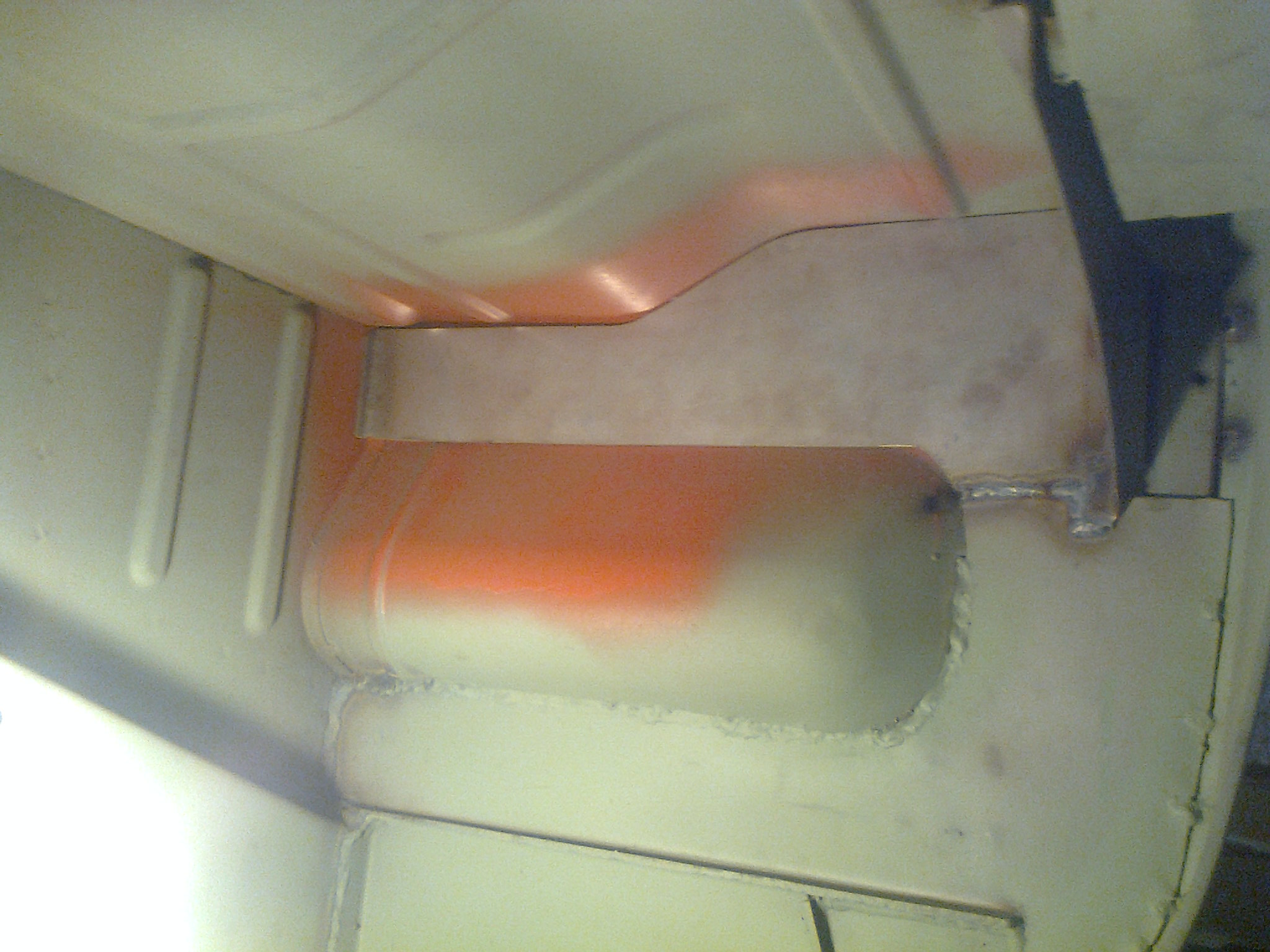

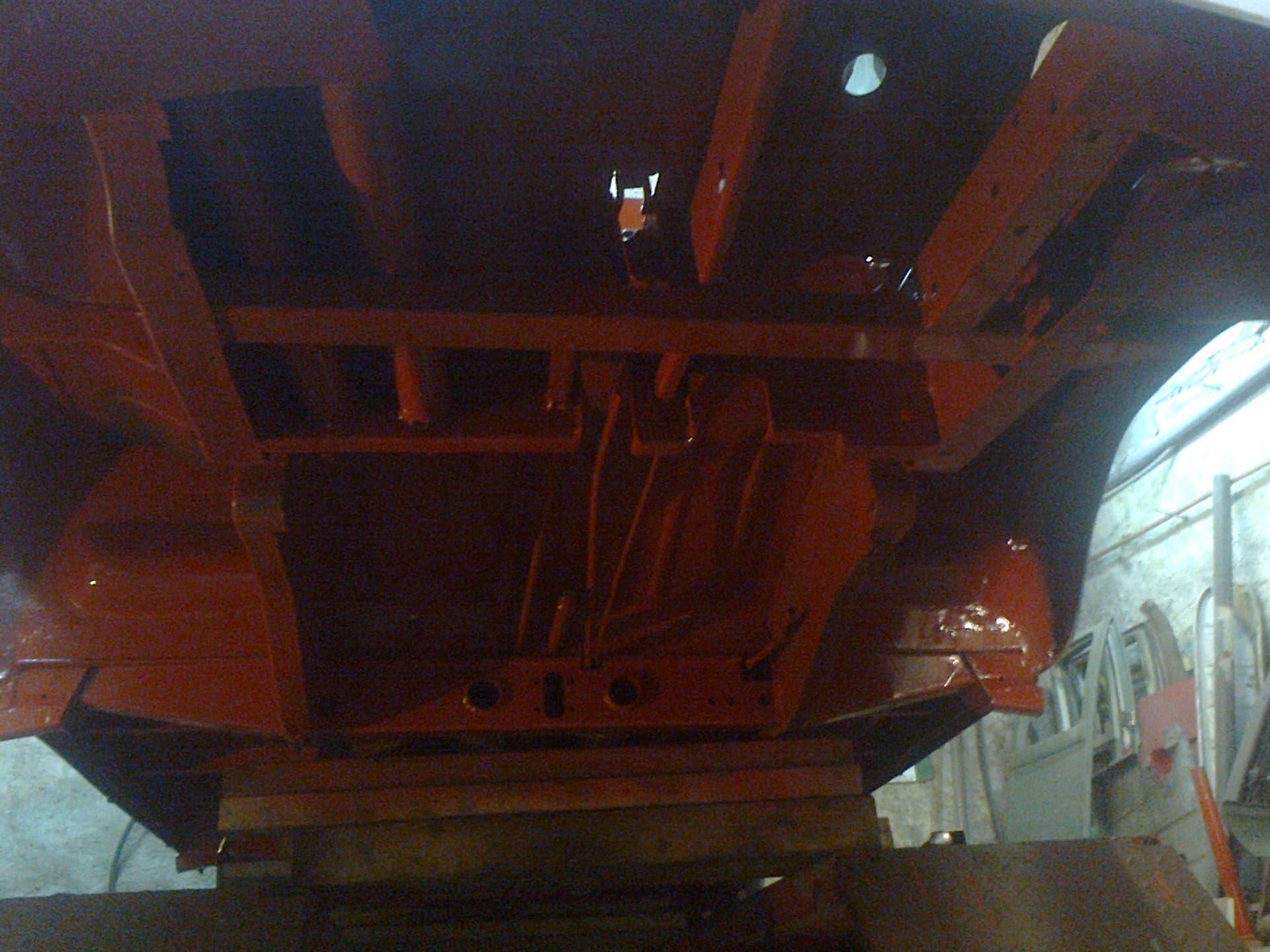

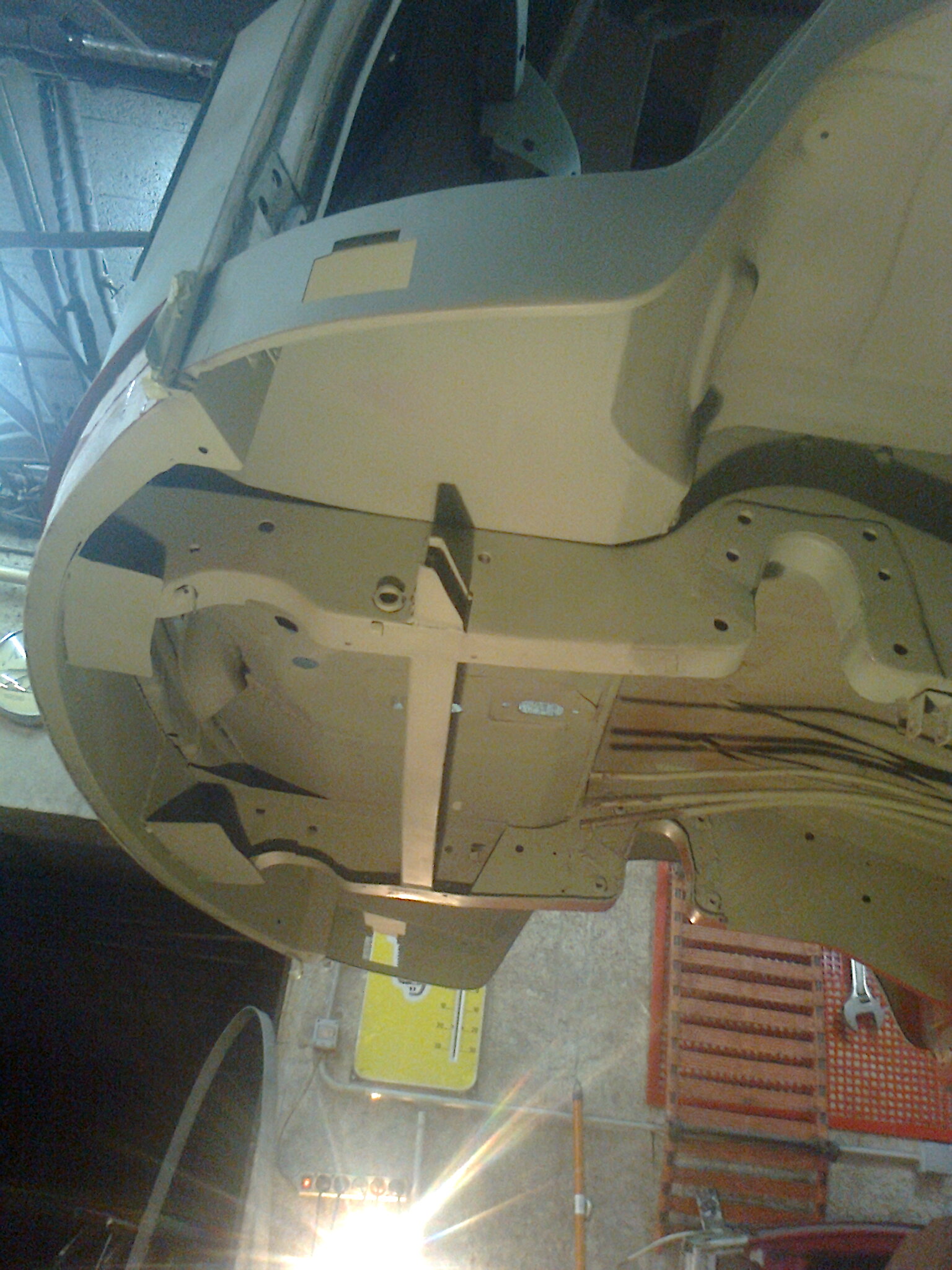

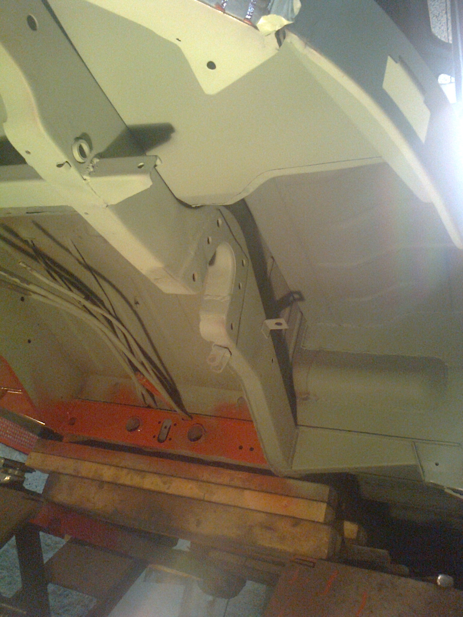

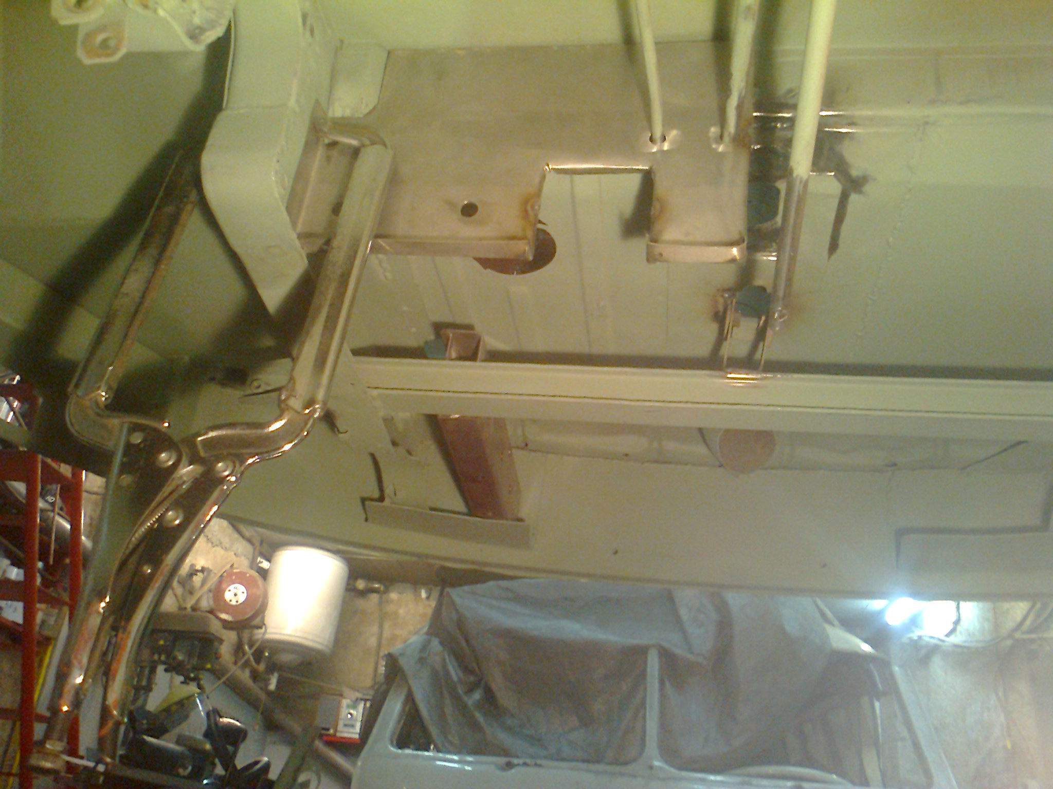

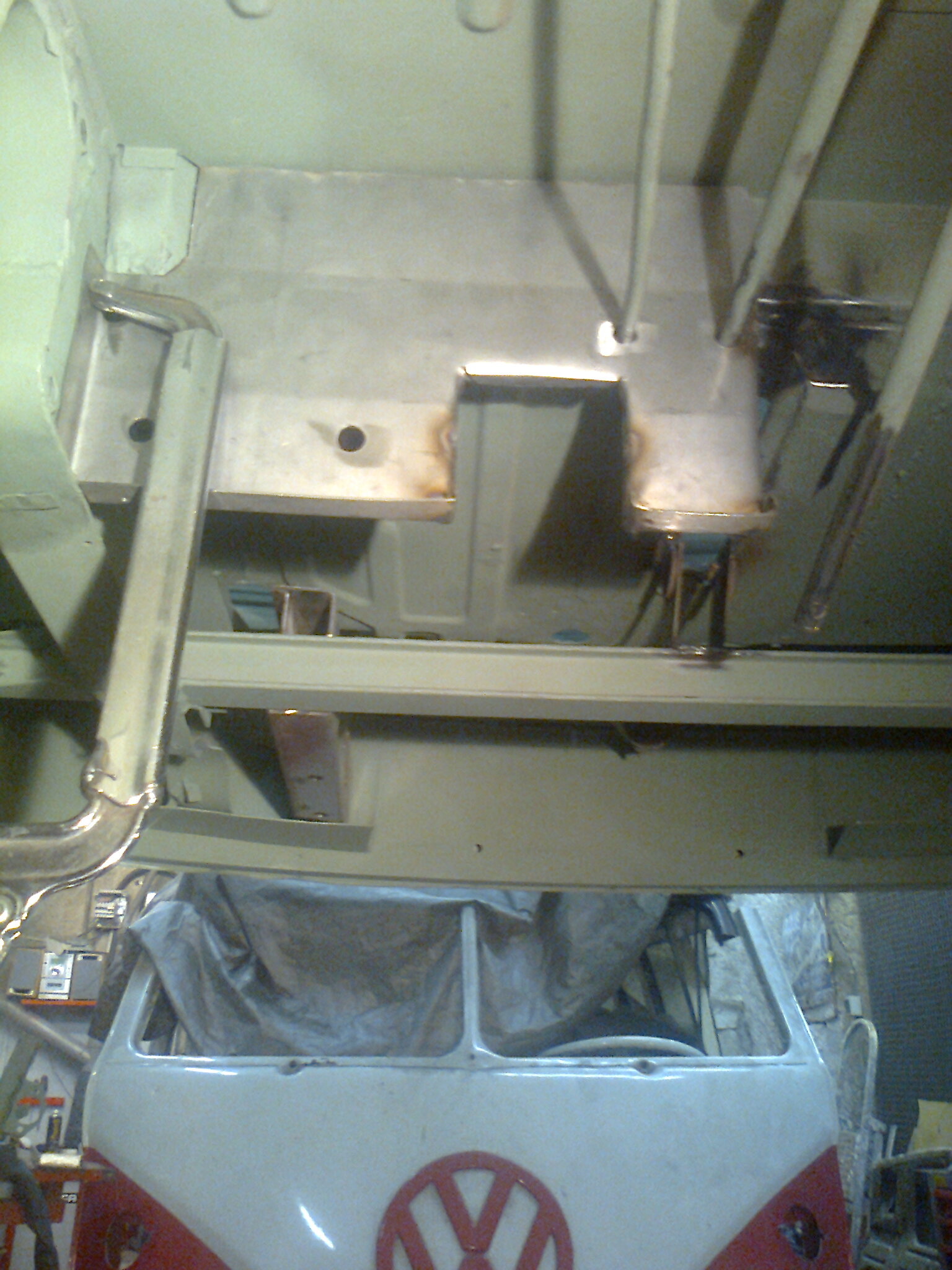

Et quelques images pour illustrer le dessus dessous du plancher :
Ça sent le début de la fin :laughing:
Les vieux du club de voitures anciennes sont passés dimanche.
ils en sont toujours pas revenu…

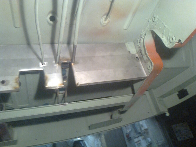

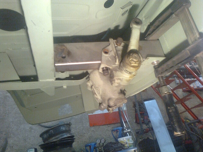

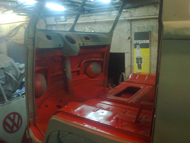

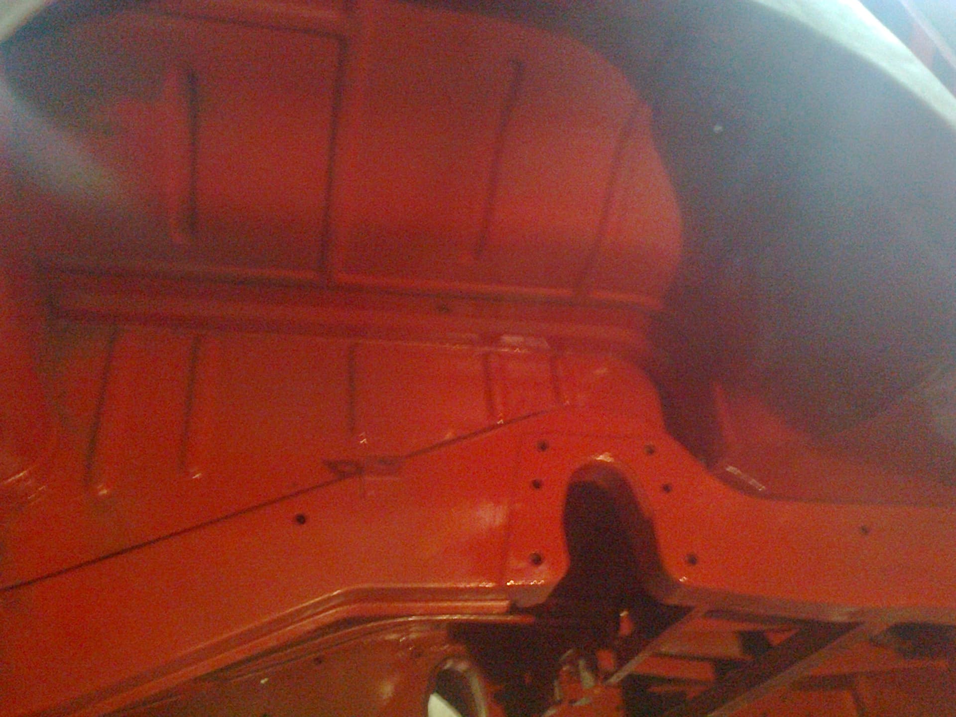

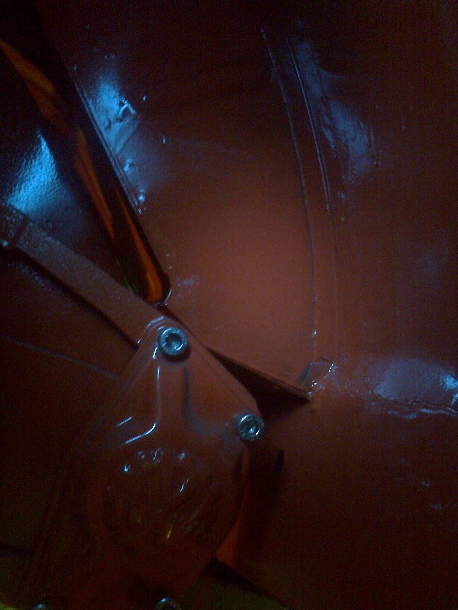

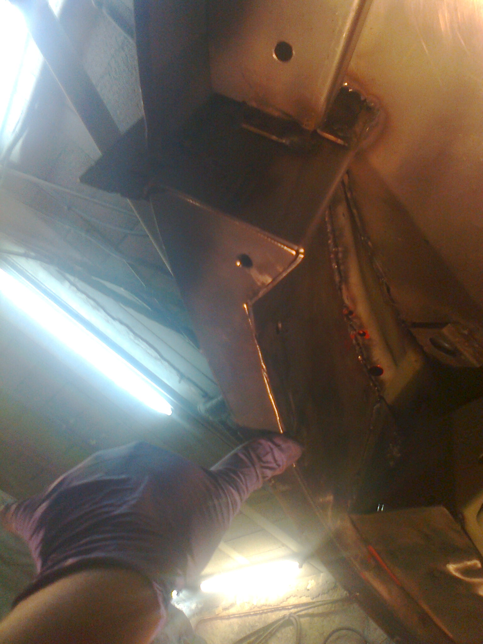

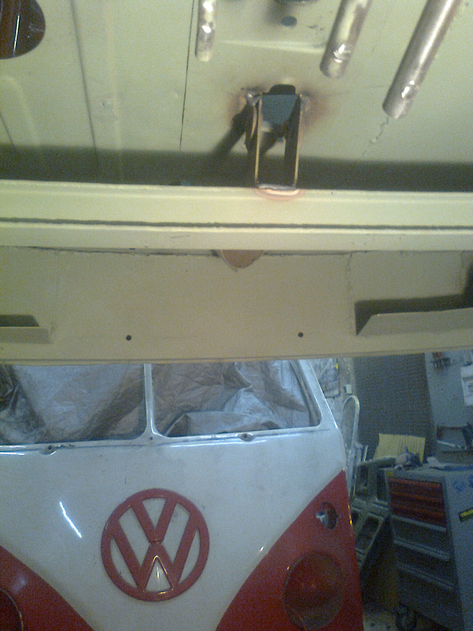

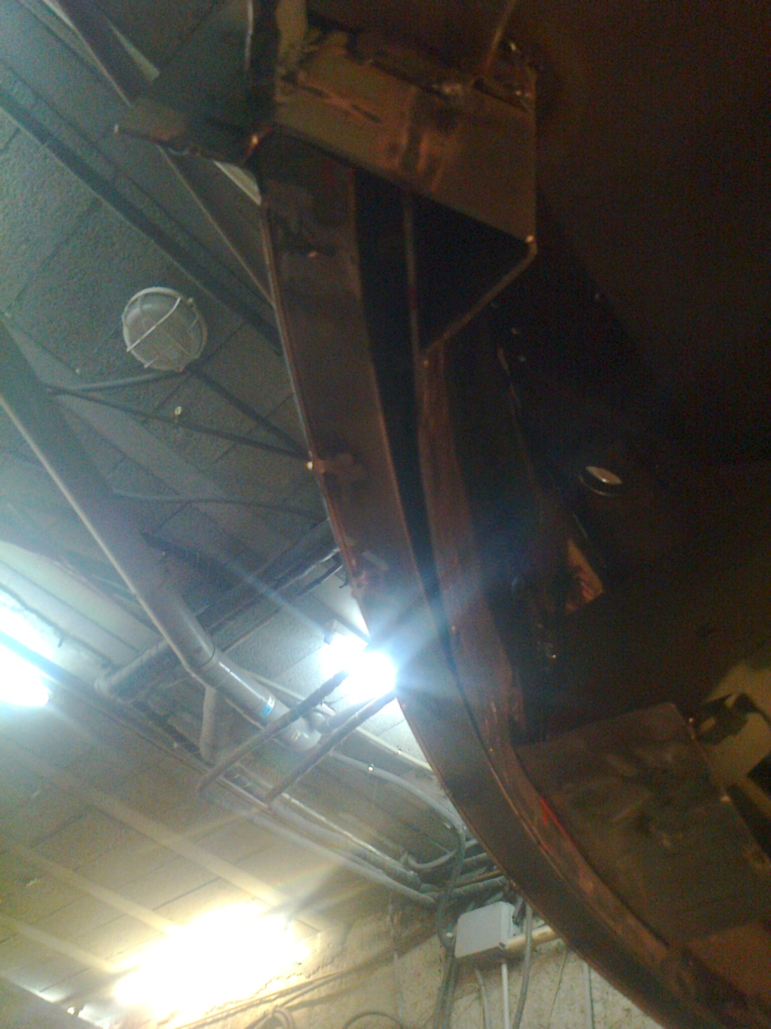

Moi j’ai fini les dessous.

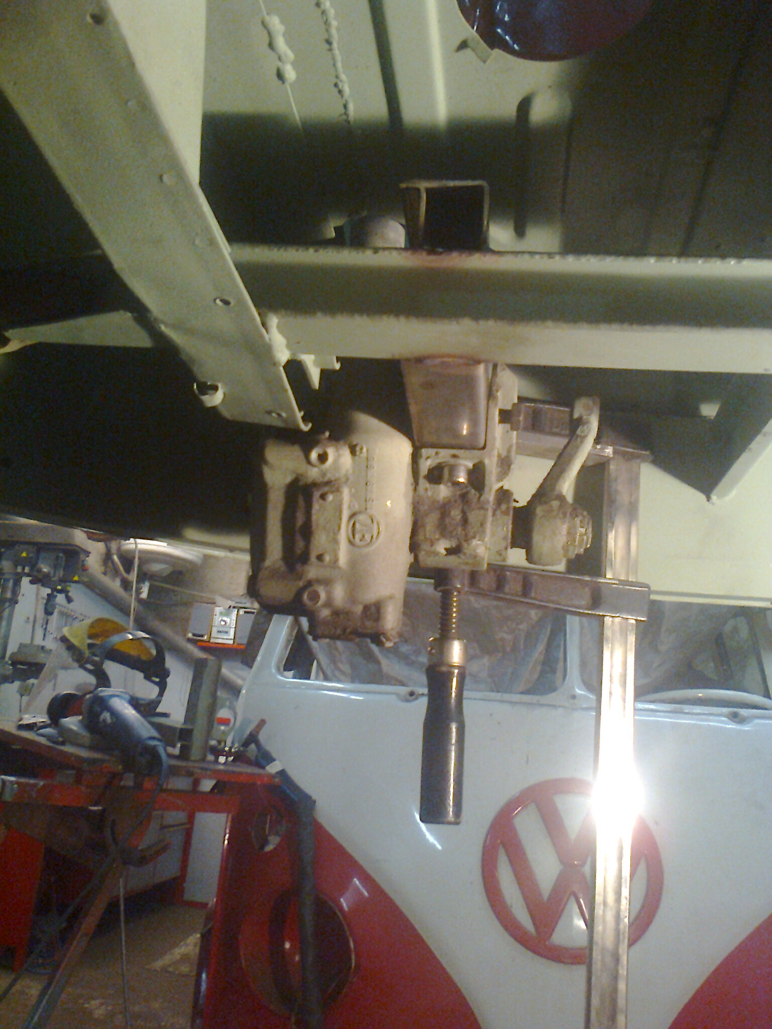

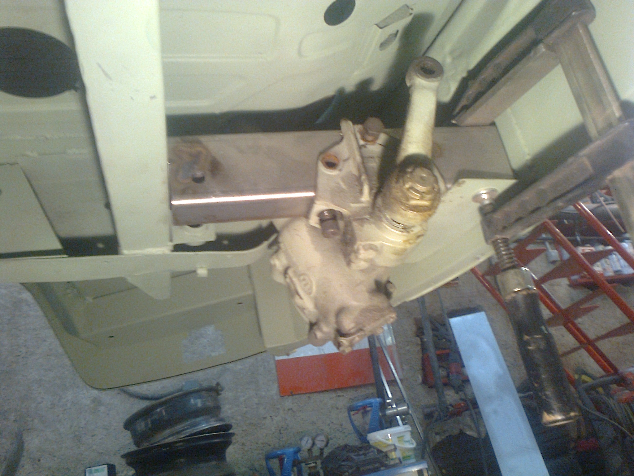

LE boitier de direction prend sa place, tout va bien
apprêté

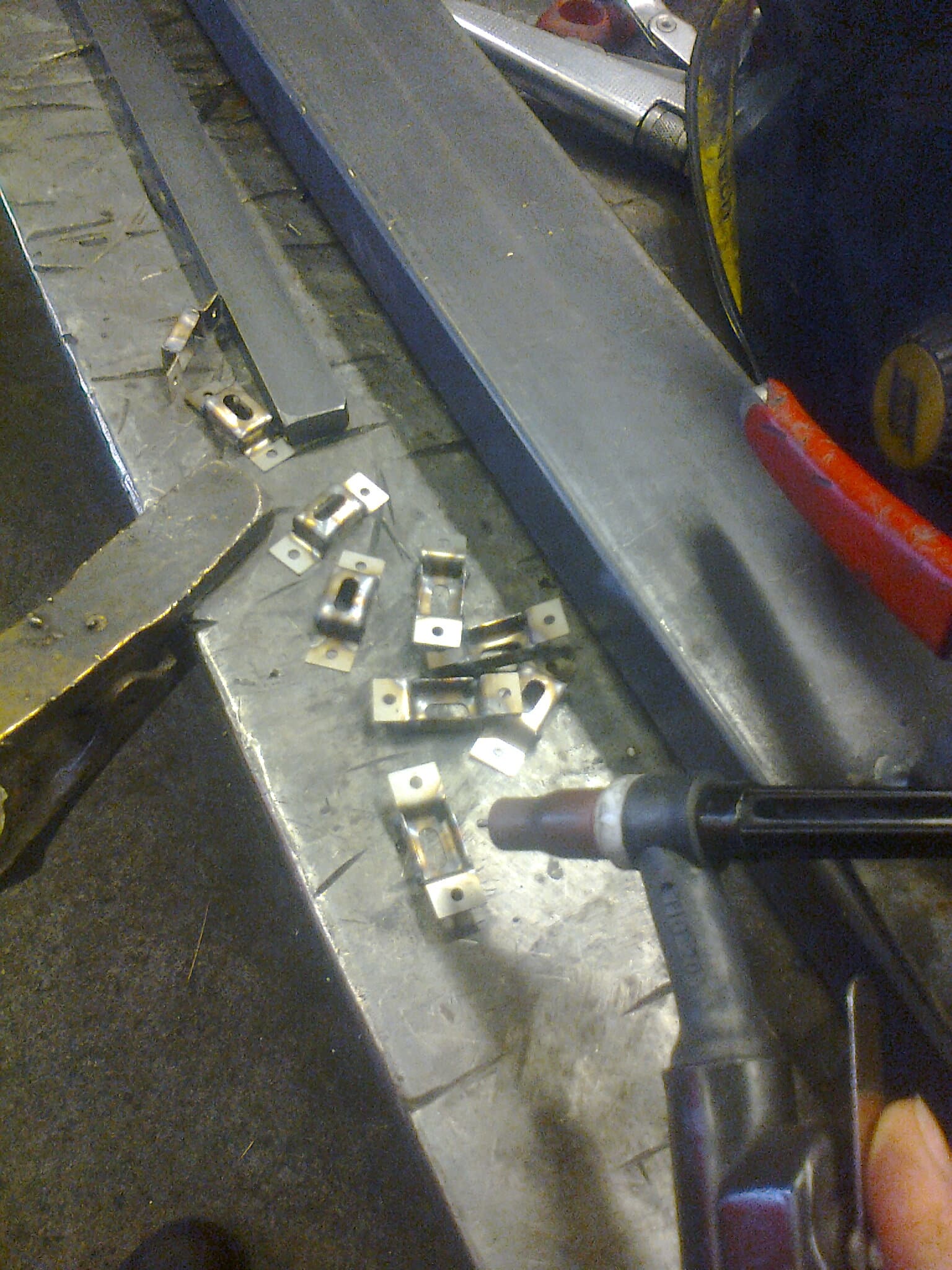

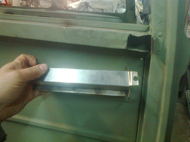

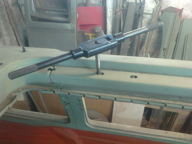

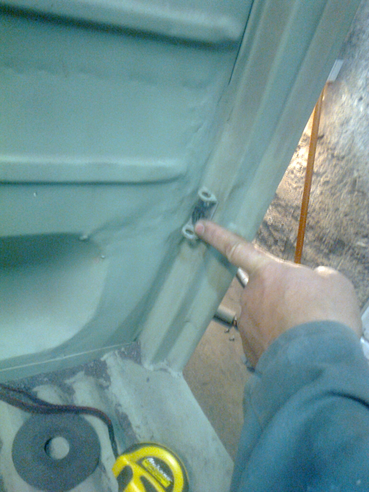

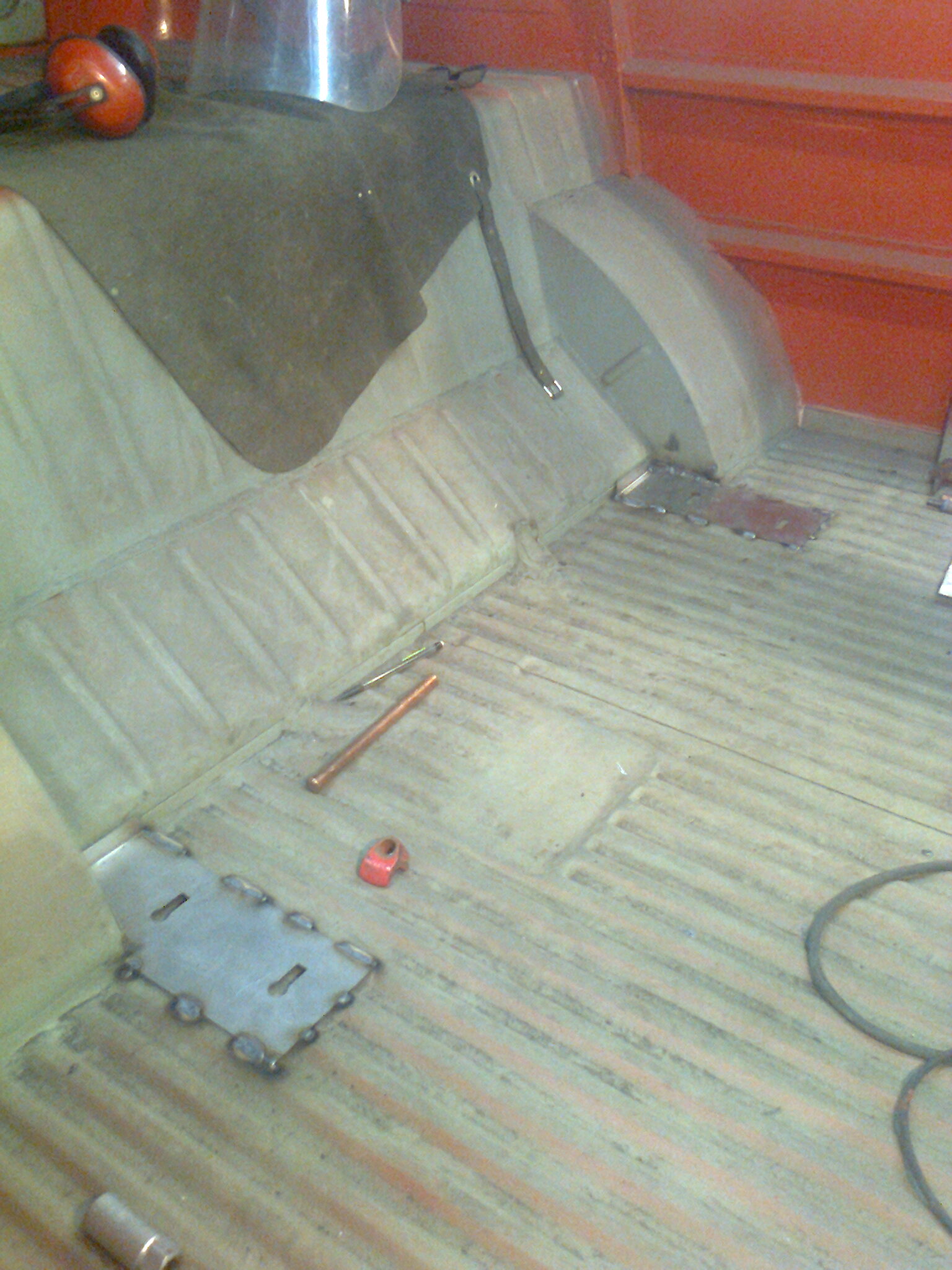

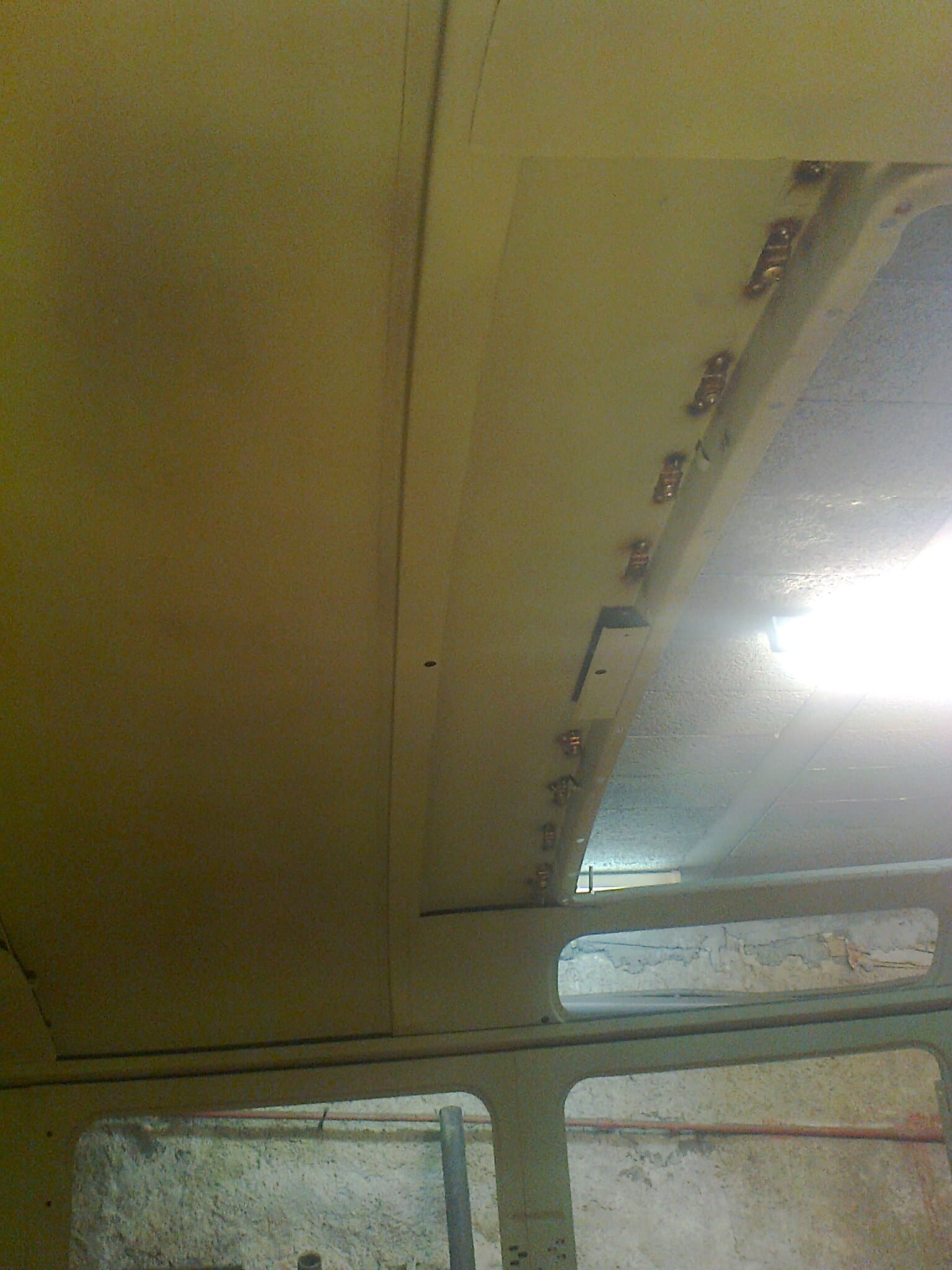

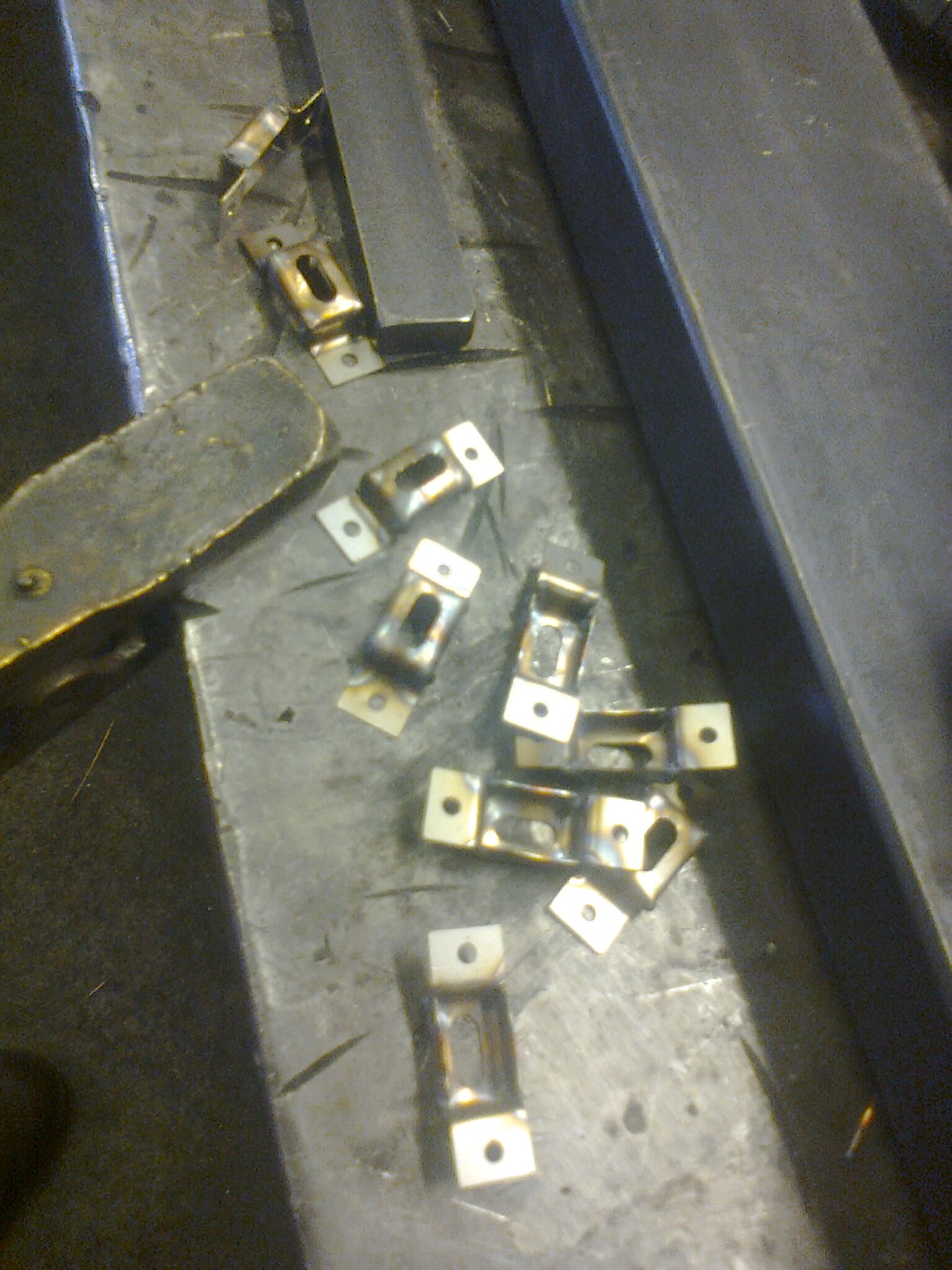

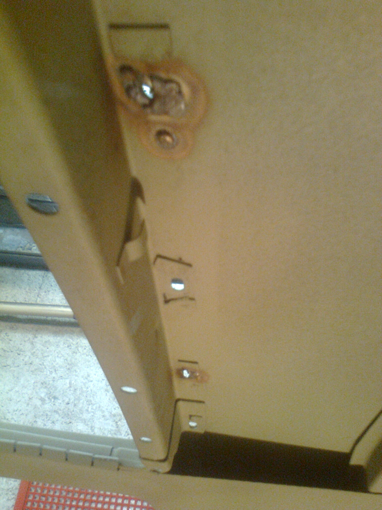

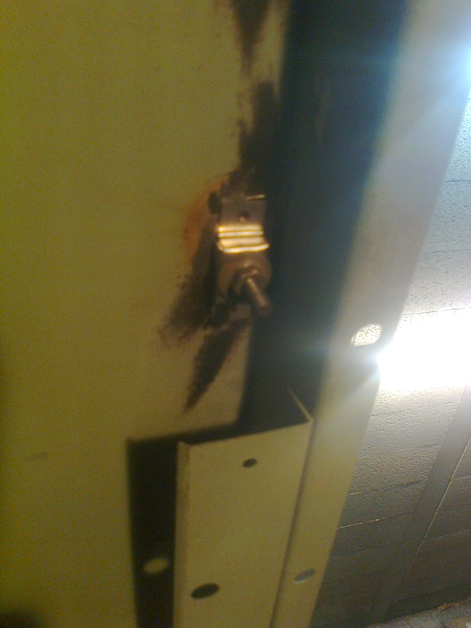

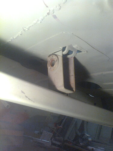

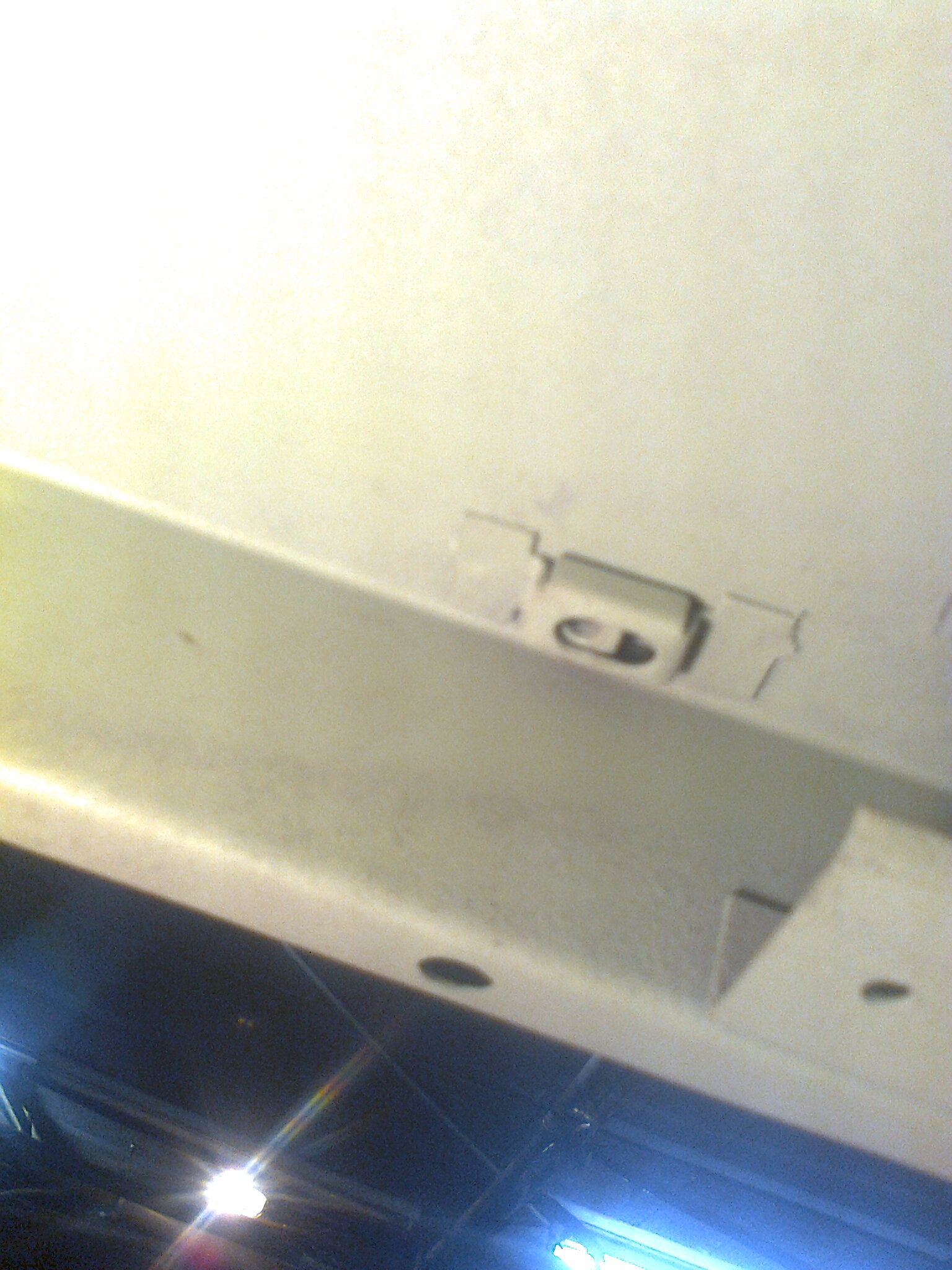

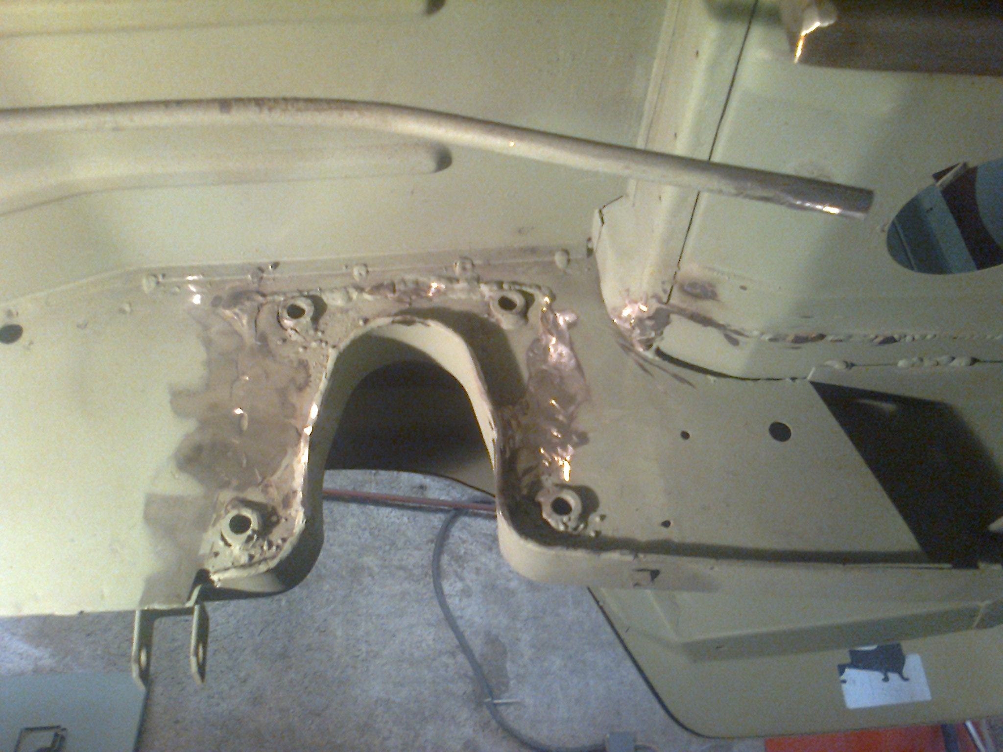

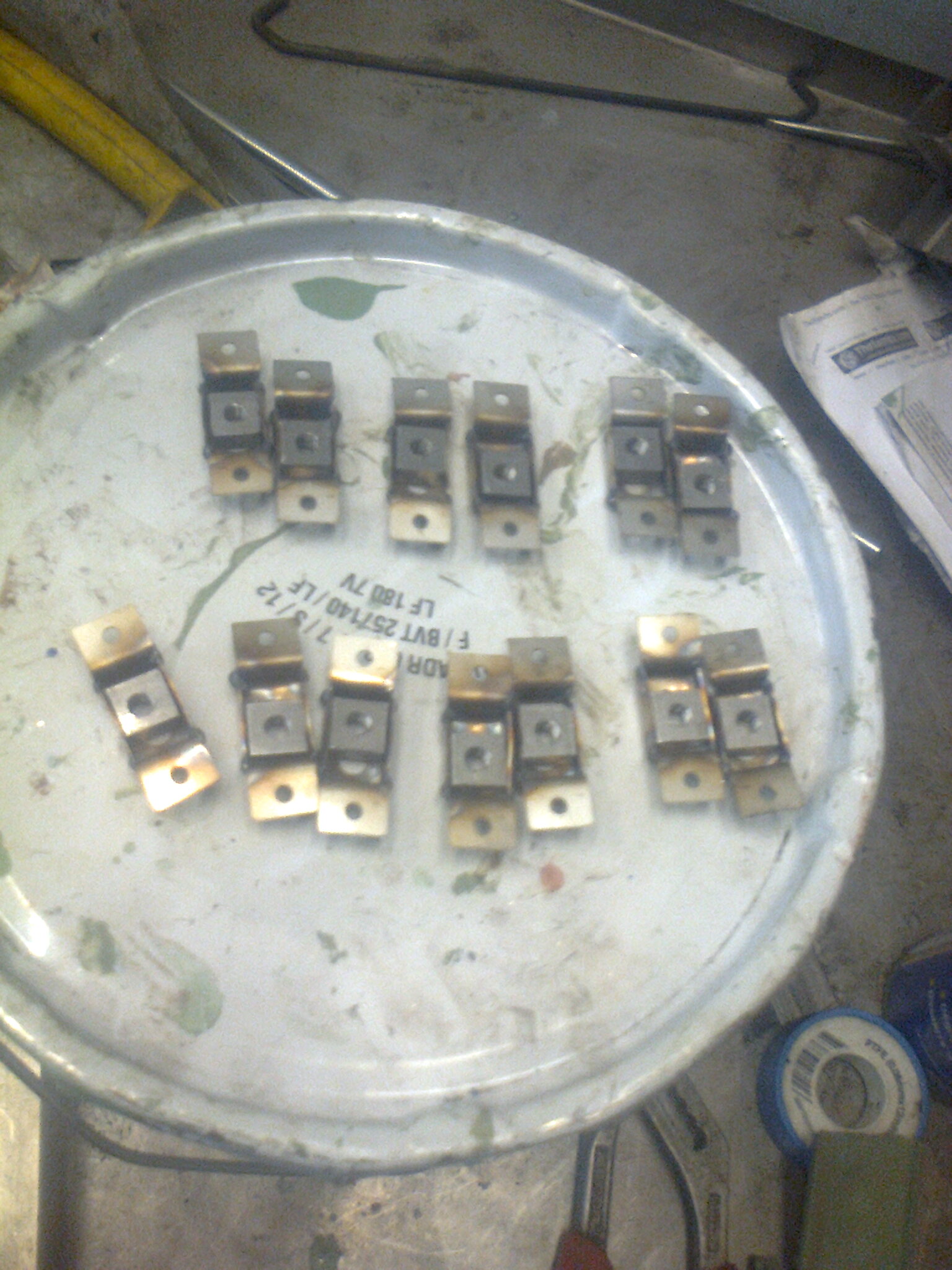

j’ai refais les cages à écrous du découvrable.
y a du boulot c’est tout pourris

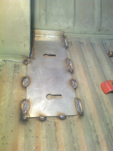

c’est tout en place, d’hier soir, je les soude ce soir.

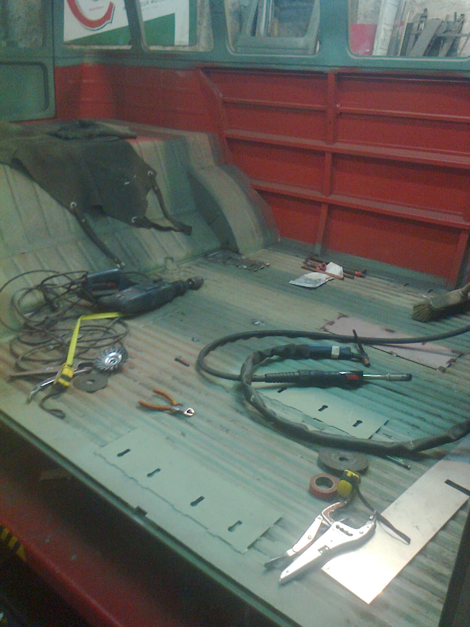

il me reste aussi les 2 toles qui fixent la banquette arriere, il reste qu’a les souder.
et puis c’est torché.

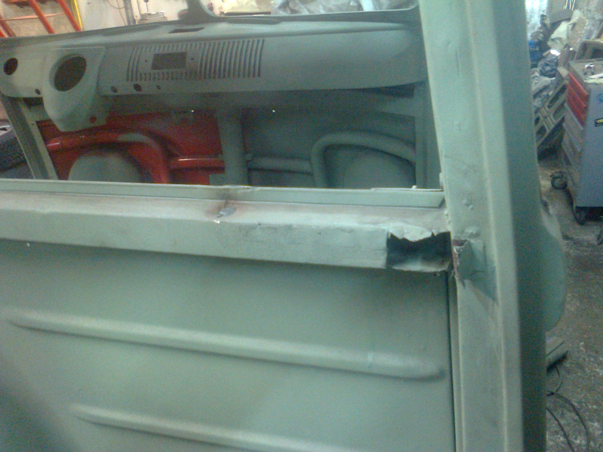

j’attaquerais donc les portes
elles n’ont qu’a bien se tenir… :laughing:

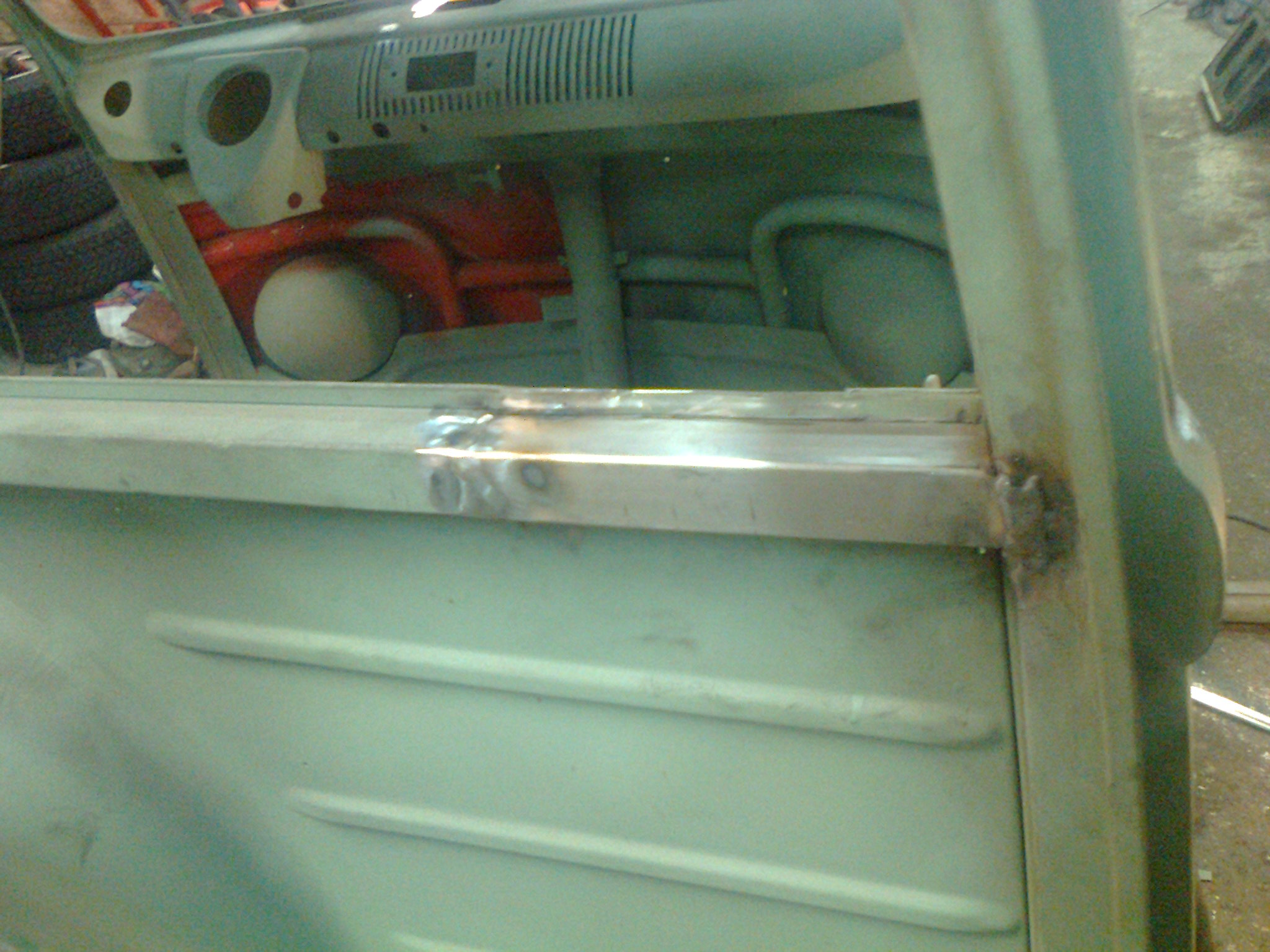

hier soir j’ai tiré les derniers cordons de soudure de la caisse , j’ai soudé la fixation des sièges arriere et les cages à écrous du découvrable…
reste un peu de meulage et de la peinture dessous et dedans.
ça de moins à payer chez le carrossier. :laughing:

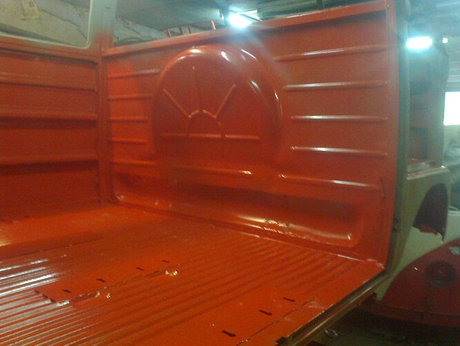

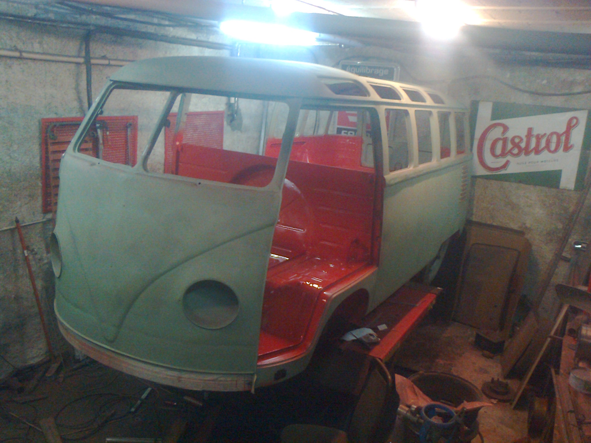

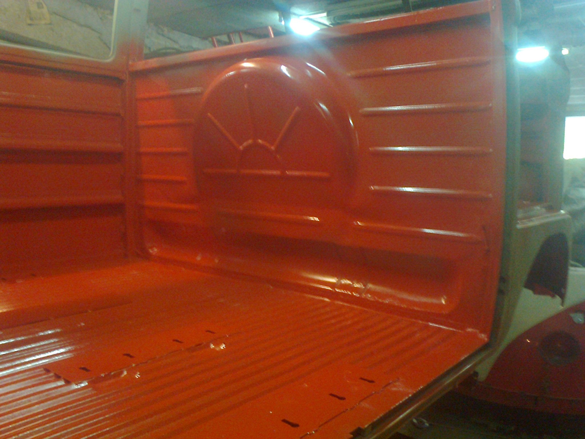

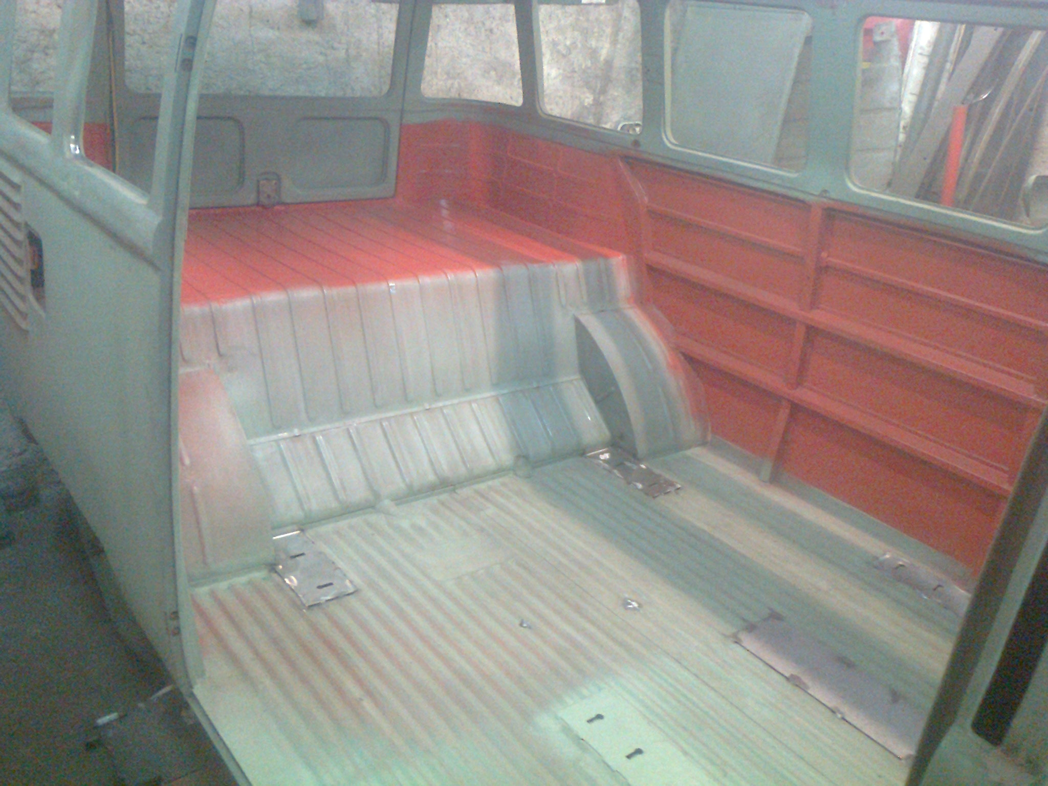

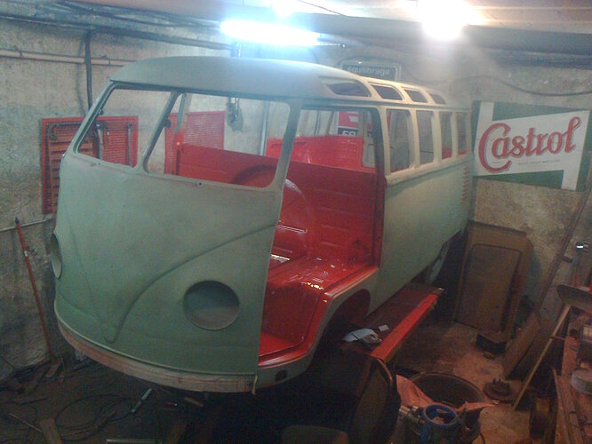

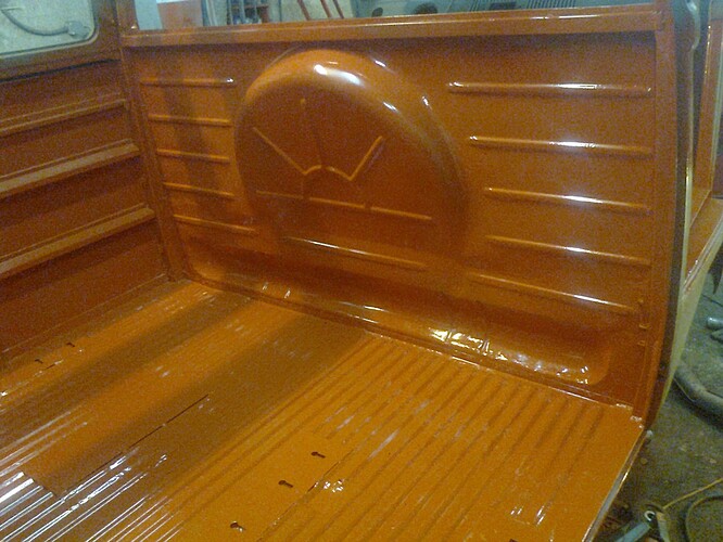

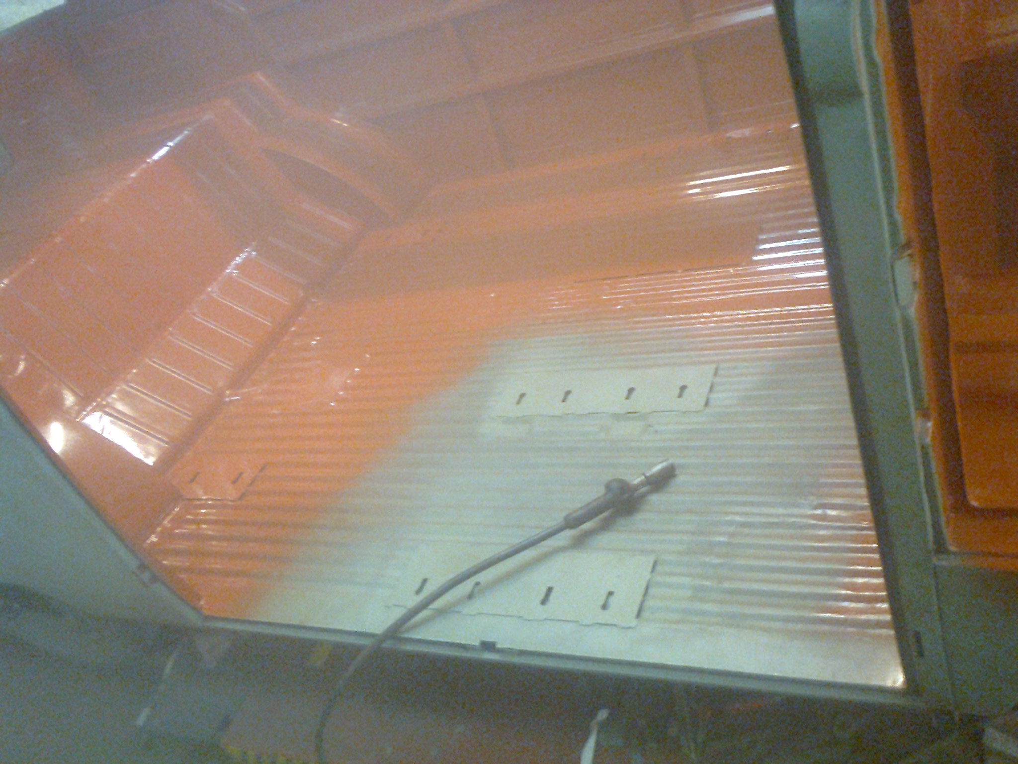

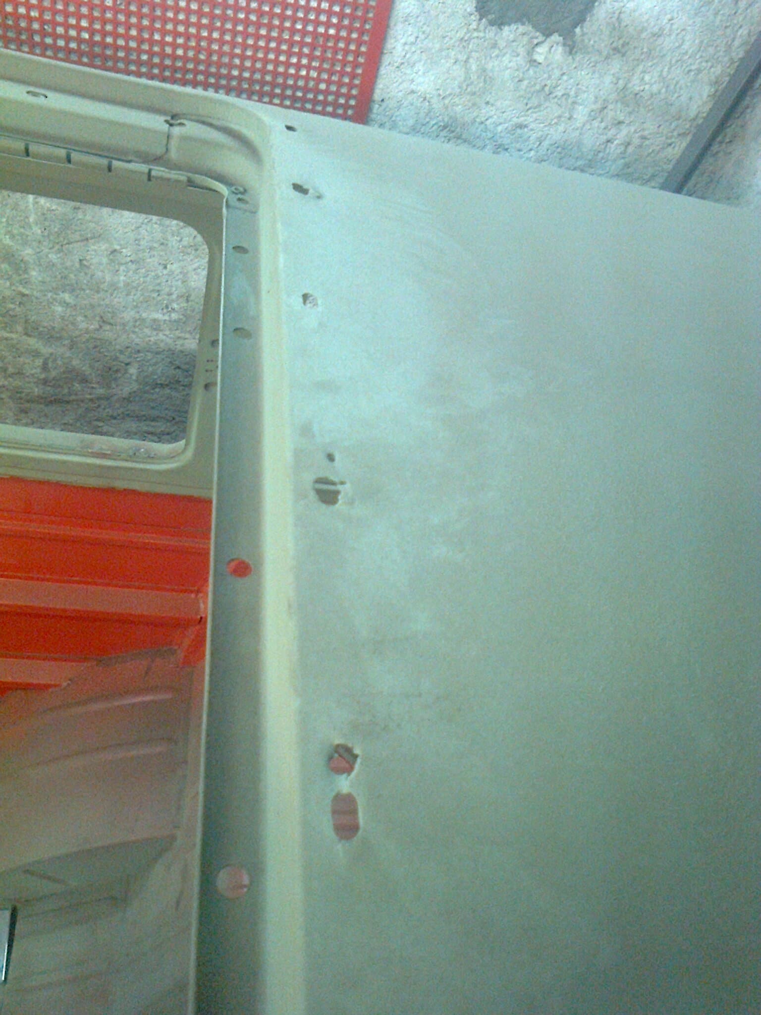

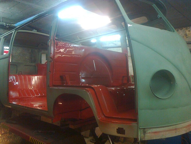

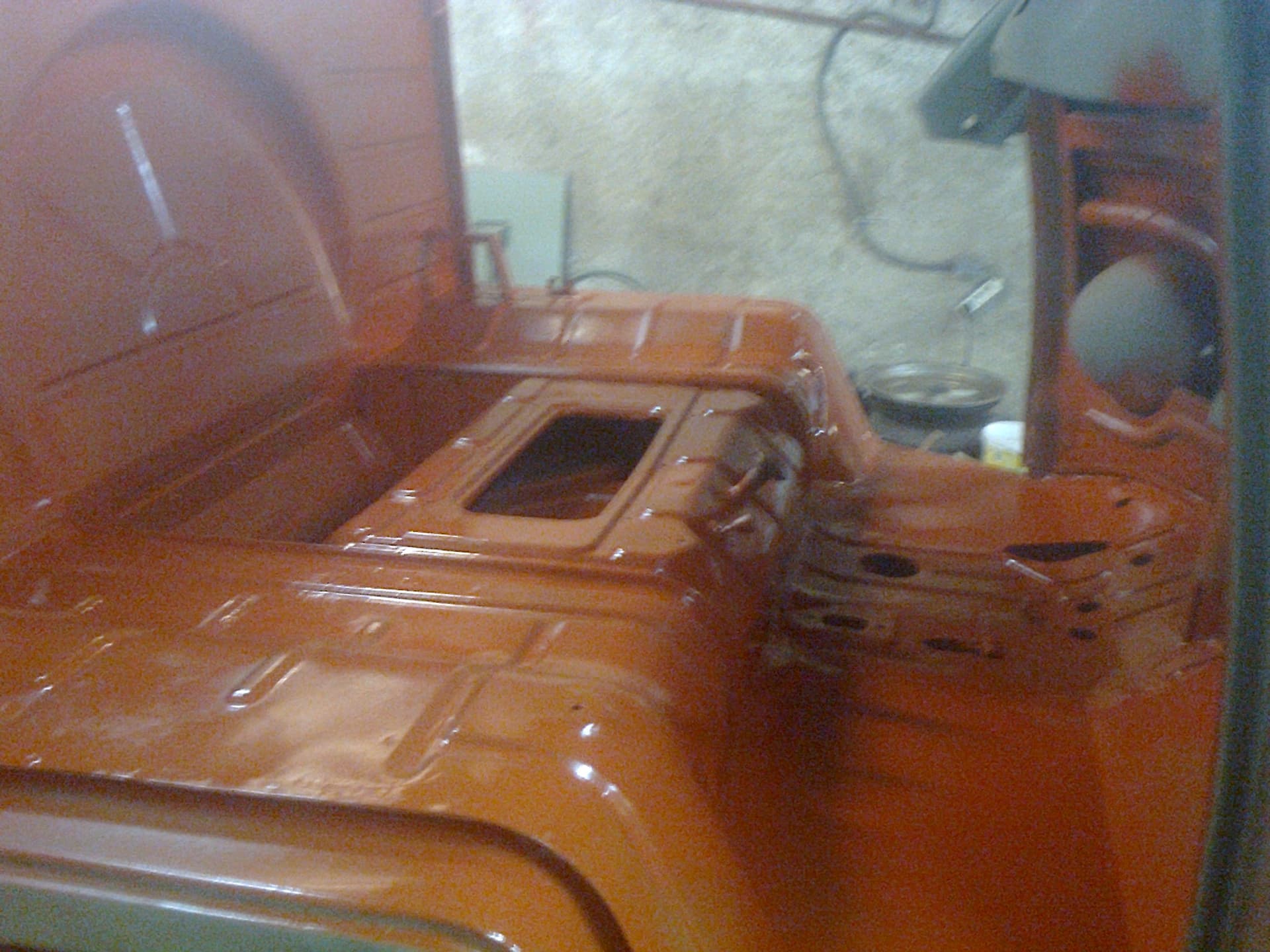

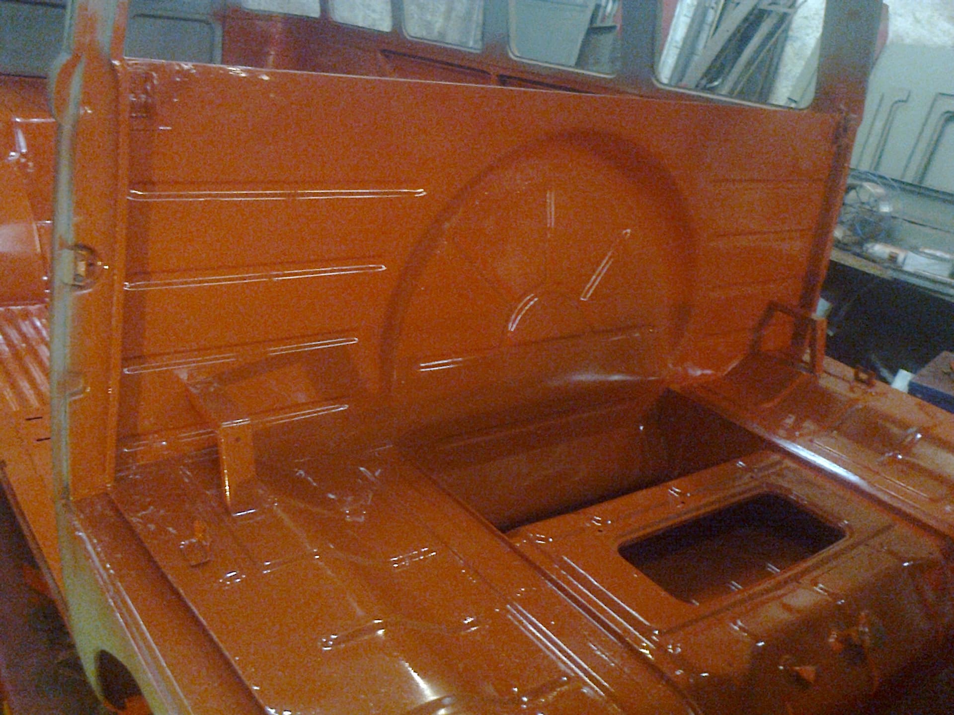

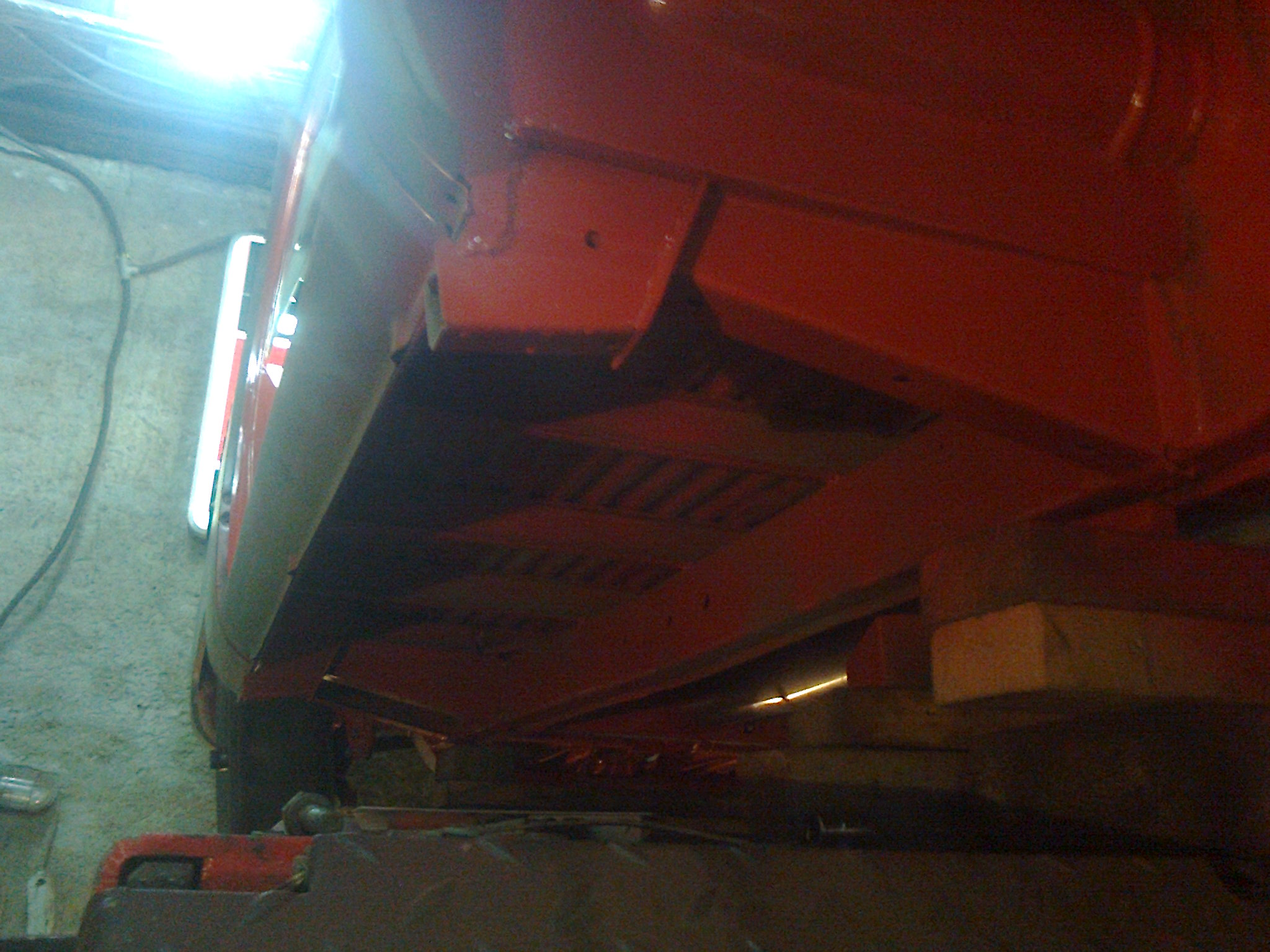

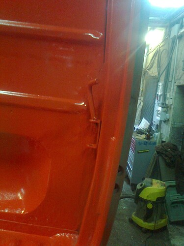

aujourd’hui disquage, ponçage et peinture .
vous emballez pas, c’est juste l’intérieur et le dessous.
ça prend forme doucement, hi hi :smiley: .

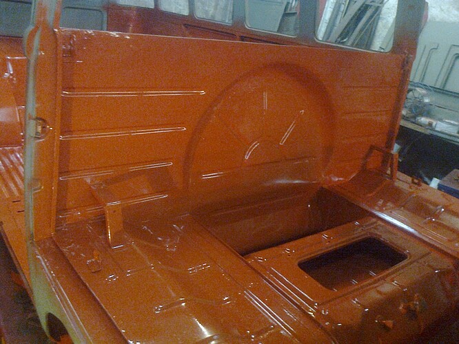

j’en ai fini le pot de peinture corail, faut que j’en rachète demain.
a+
Et voilà à quoi ça ressemble quand le pot de peinture est fini ! :smiley:
bien joué…
mais quand je pense qu’après ça il te faut recommencer sur le 66 :open_mouth:
