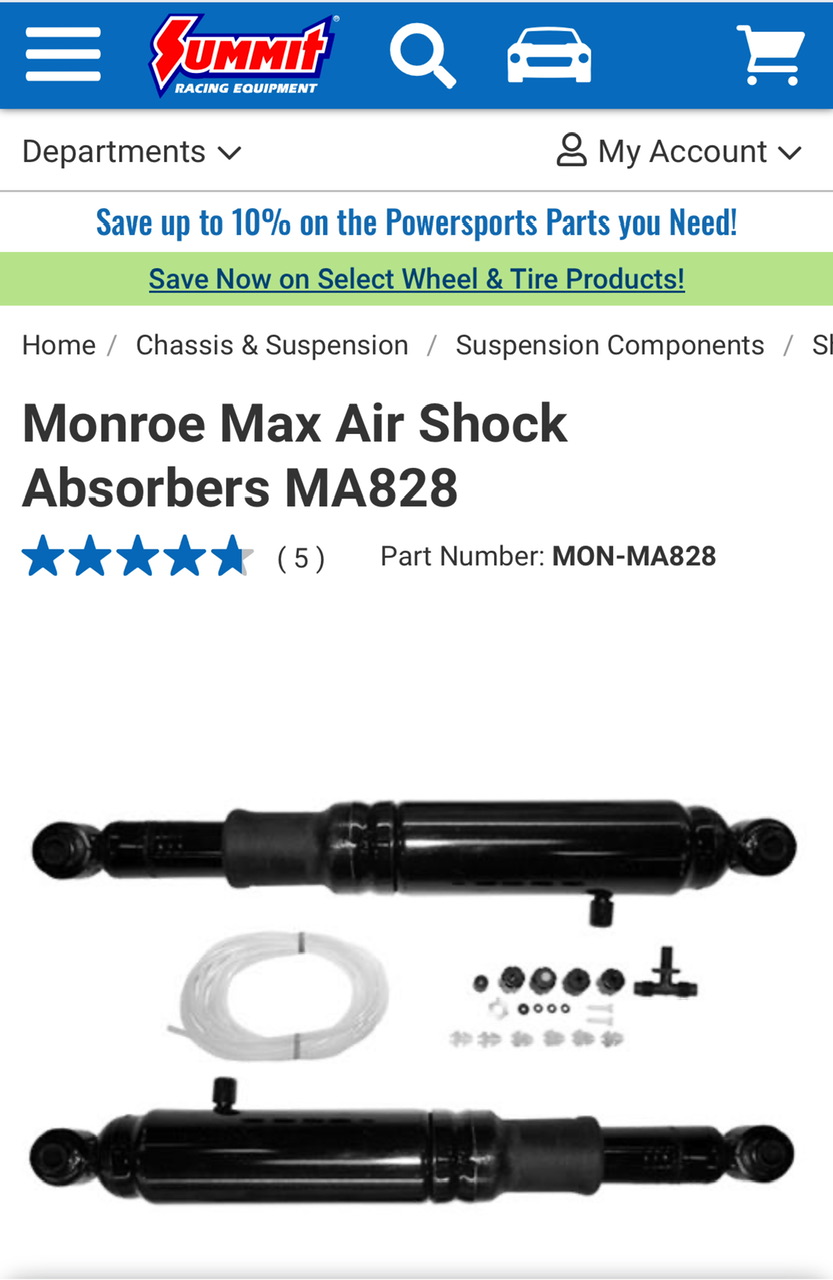

Les 49215 on les débattement identiques au Combi
Les 49235 on un débattement un peu plus grand et sont prévu pour des dodge RAM
Je pense que ce modèle devrait le faire
Les modèles que j’avais mis étaient plus court de 15mm et comme mon bus est très haut j’étais peut-être en buté max et j’ai abîmé cette même butée qui aurait cassé
J’ai acheté les MA 828 de chez Monroe à summit racing, même débattements que ceux d’origine
Reste à faire les bagues
Effectivement les MA828 ont les mêmes caractéristiques que les GABRIEL 49235 d’ailleurs il peuvent équiper les mêmes véhicules
Et pareill il faut faire des bagues
Comme je suis assez pressé et que j’ai trouvé des GABRIEL 49235 en Allemagne je pense partir sur ces derniers
Merci pour les infos
J’ai acheté les MA828 pour 142 dollars chez summit livraison 4 jours sans frais de douane il y a 2 semaines

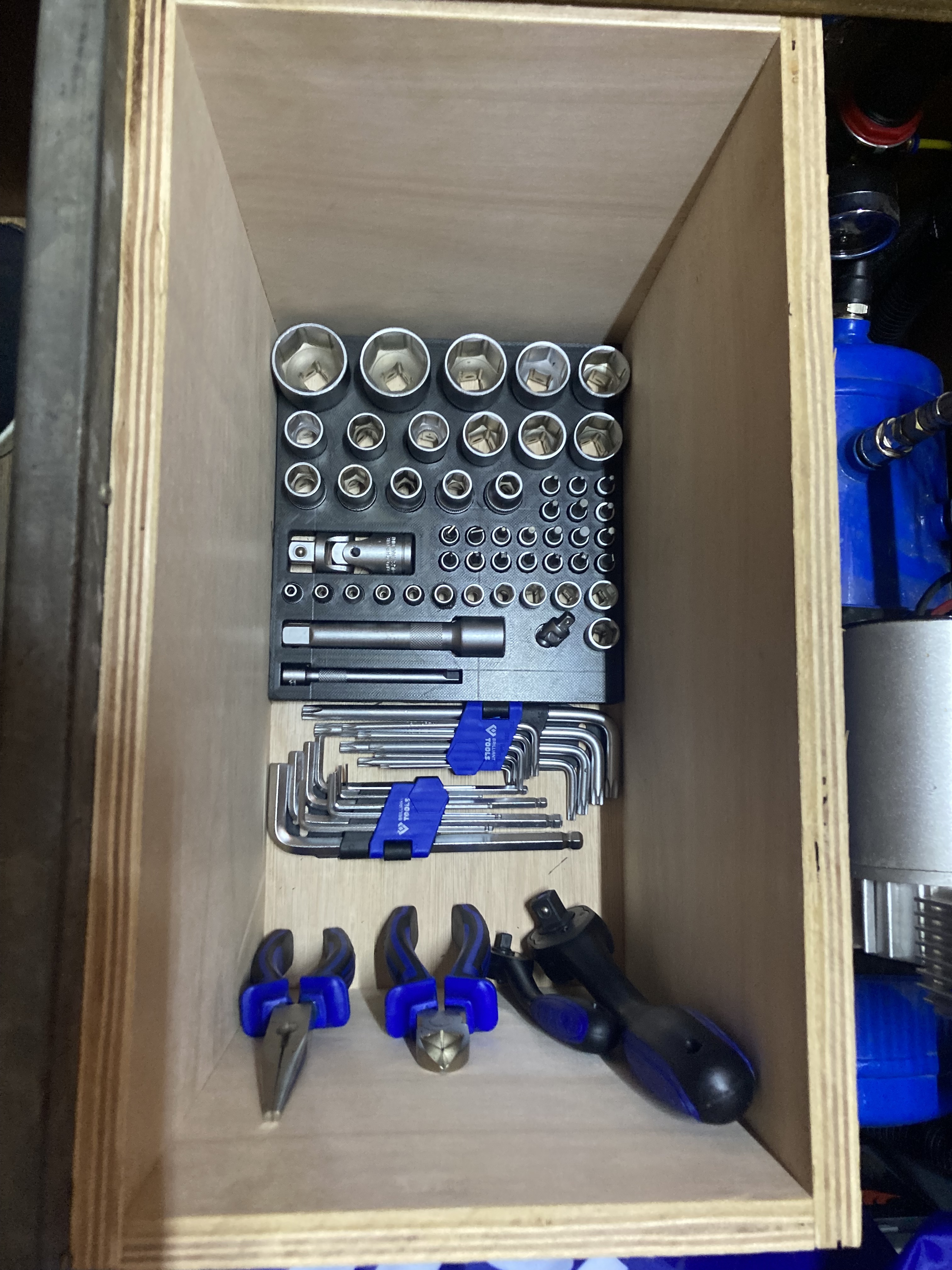

Création d’une caisse à outils sur mesure
Avec impression 3D pour ranger les douilles
Les clés et tournevis seront fixé sur les parois avec des sangles caoutchouc pour éviter que sa fasse du bruit

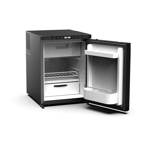

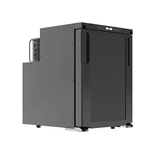

J’hésite entre ces 2 modèles car ils doivent rentrer dans mon meuble
Si vous avez un retour d’expérience
salut, j’ai fait acheter celui là a un pote qui a le même aménagement que toi
sur le mien j’ai la taille au dessus depuis plus de 15 ans mais j’ai modifié le meuble .
barbuz factory
Bon j’ai commandé un :
Car ça devrait rentrer dans mon meuble
Bonjour, Pour le frigo j’ai repris celui d’origine (même config que toi) avec rajout d’un moteur à compression à l’arrière qui reste invisible. Mais comme tu en as commander un neuf mon propos n’est plus d’actualité. Concernant le matelas on a fait le choix d’un surmatelas à mémoire de forme de 5 cm. C’est pas très encombrant et le confort est nettement mieux.
Tu peux me montrer ce que tu as monté
Car 15 jours de délai et je peux annuler
