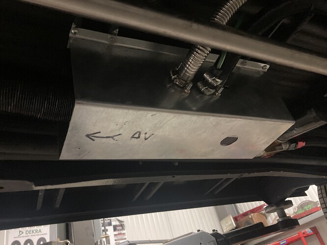

Bonjour. Sous le châssis. Bonbonne GPL, rechargée une fois tous les 4 ou 5 ans en station. Camper Riviera.

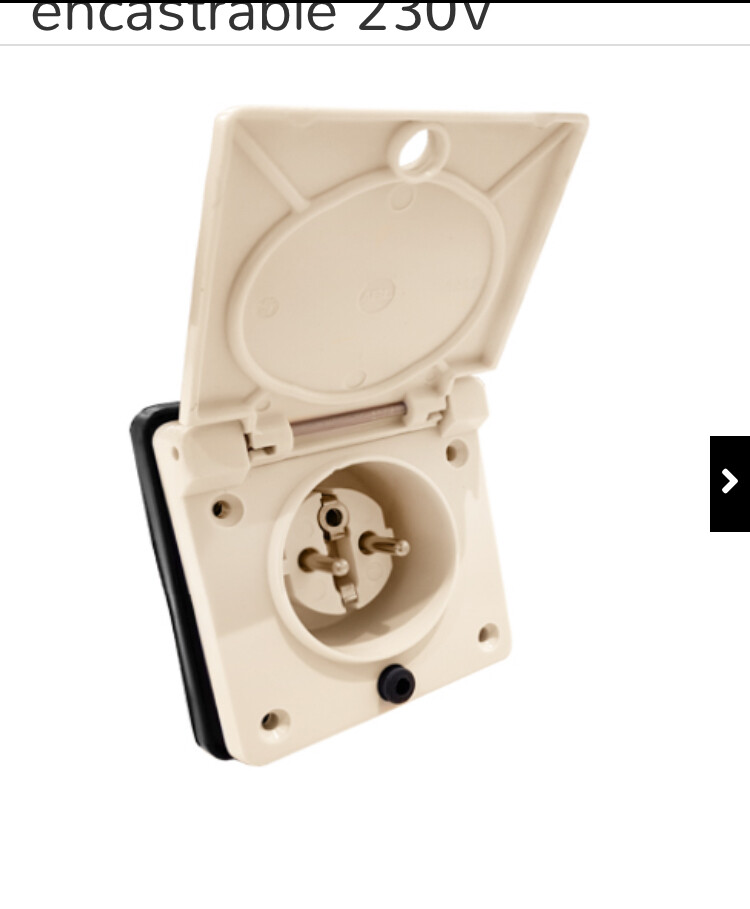

Savez-vous si il existe un fournisseur qui aurait encore des prises comme ça
Voir ci dessous
il y’a celle la qui lui ressemble bien
https://pbplus.eu/en/product/abl-kont-daksa-z-a-ip44-ar-vac-dros-1653217/
sinon en modèle femelle tu en trouves plus facilement
J’ai le modèle femelle mais je trouve ça dangereux , un gamin qui débranche la prise ce retrouve avec la rallonge et du 220v dans la prise mâle
Dans ton lien stock à 0

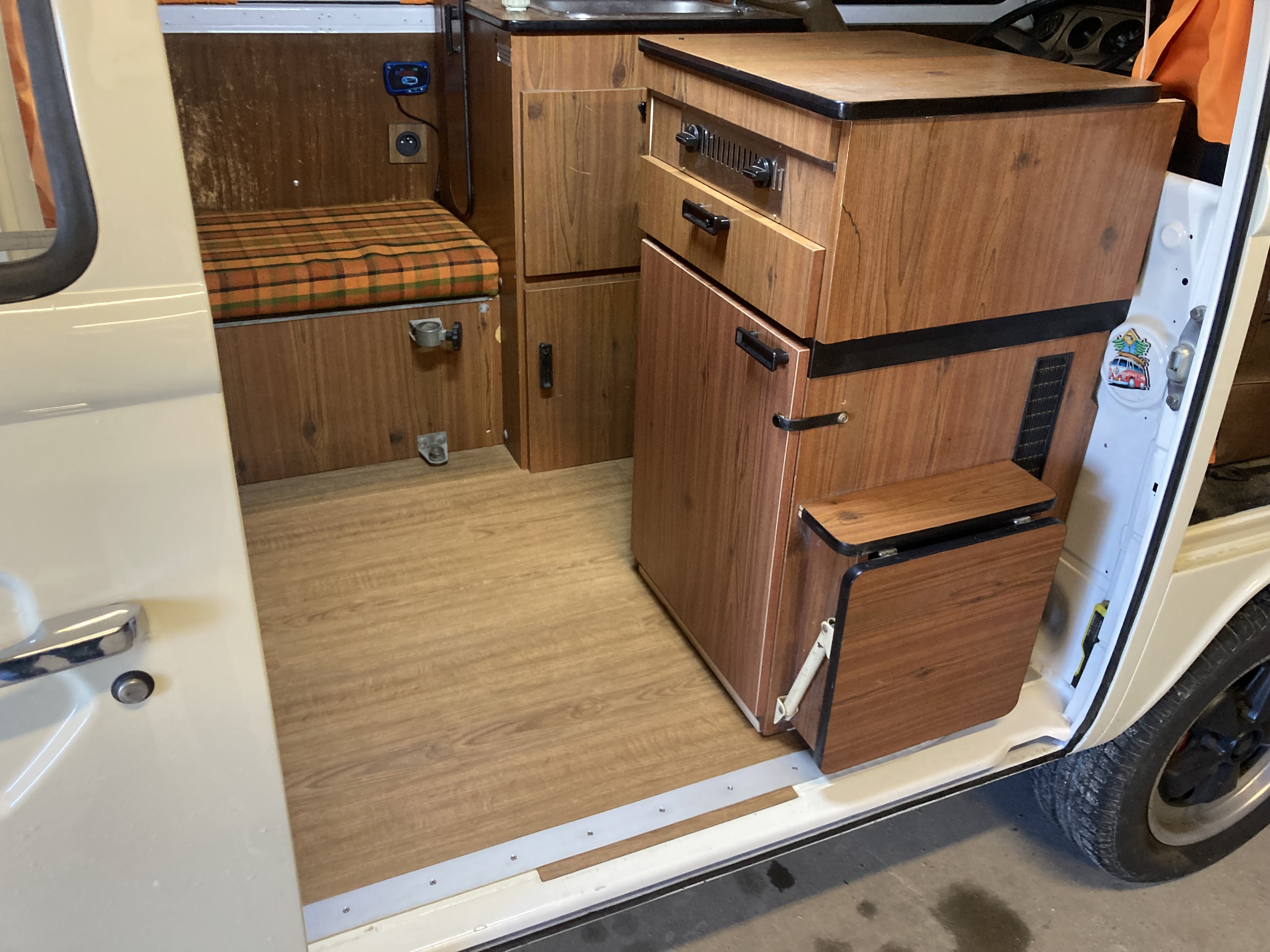

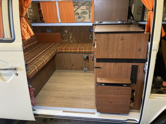

Électricité intérieure terminée
Évier eau fonctionnelle
Frigo 220v/12v ok
Chinasto nickel
Il me reste des bricoles de finition pour l’habitacle intérieur

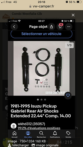

Samedi de merde

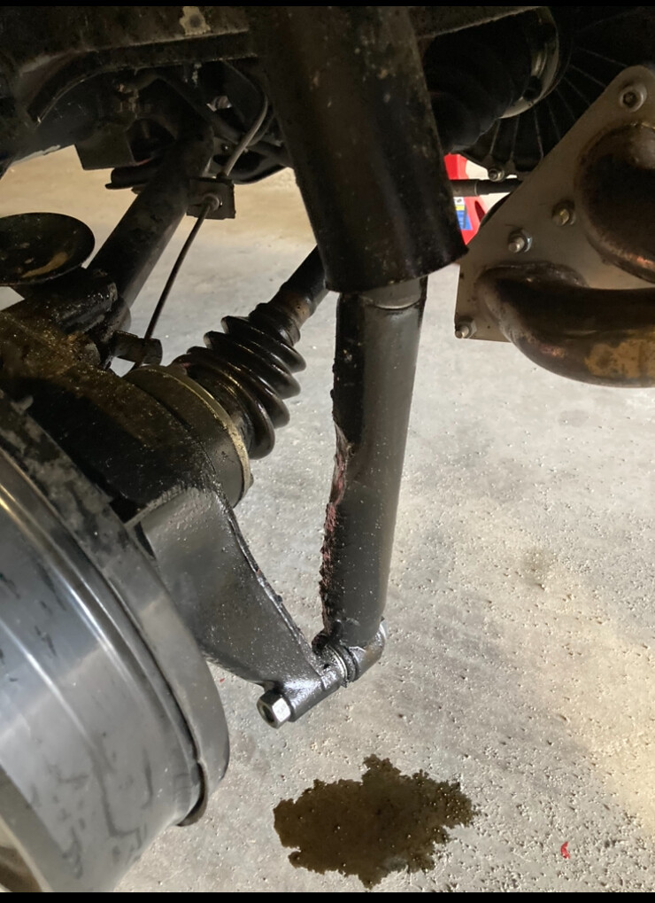

Amortisseurs de merde éclater sans utilisation extrême ou difficile
J’ai vue qu’il y a beaucoup de sujet sur les amortisseurs AR et je vais chercher des combinés avec ressort
Si vous avez des liens ?
C’est quoi comme marque ?
T’es pas un peu + lourd, vu ton moteur …
Il était prévu pour un pickup ISUZU avec plus de 1 tonnes de charge utile dans la benne
:scream: :scream: :scream:
A mon avis! Ça ne reste qu’un avis! Soit l’amortisseur ne travaillait pas bien ligne, droit dans son mouvement? Soit pb de série?

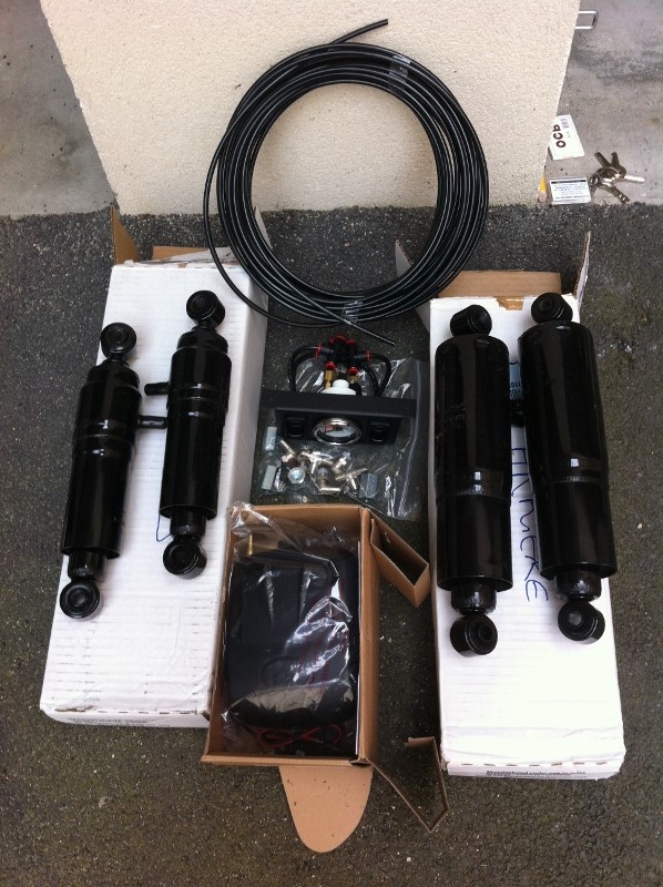

J’ai un jeu d’amortisseur pneumatique Gabriel à l’AR depuis plus de 10ans! Et aucun pb🤔 et des fois bien charger avec le coffre sur l’attelage etc…
Pour qu’il éclate comme ça! Il y a eut un pb! Contrôle sur le second si il rentre bien sans frotter ?
Je sais que pour certains kit! Il font des cales pour décaler un support justement pour être en ligne😉
Pourtant lorsque je monte ça ne force nul part et il ne me semble pas dans un mauvais axe
As tu de mémoire la réf de tes amortisseurs ?
Pas sous la main pour l’AR :woozy_face:
Mais juste l’image au moment de la pose pour voir la dif avec l’avant!
Dès que le bus reviens (pas de suite) je pourrai te donner ça!
Peut être 49215! Mais pas sûr à 100%
