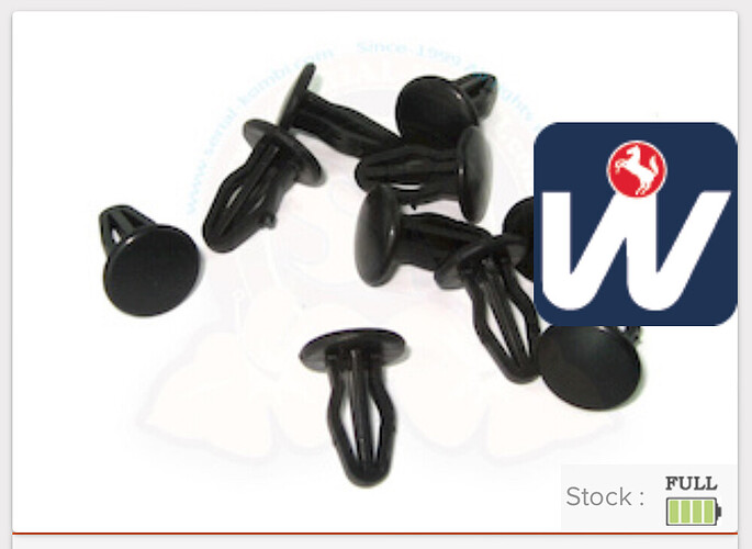

Sur la porte latérale pour le panneau de porte faut-il le monter avec les petits caoutchoucs
comme les portes avant ou sans ?
Non je l’ai donné à un copain qui a un combi T2 sans ces conduits de chauffage et ça va bien!
Oui c’est mieux avec les petits caoutchoucs, en tout cas c’est ce que j’ai fait, mais ça n’est pas simple!
Perso j’ai utiliser des agrafes en plastique noir pour maintenir les panneaux Westfalia sans les cabochons tout simplement car cela ne rentrait pas.
Ça c’est lorsque les perçages sont apparents (panneau de hayon) car sur le panneau de porte arrière, il ne sont pas visibles et tu es obligé de mettre les clips métallique avec ou sans le caoutchouc (perso je l’ai ai mis).
Vous me donner tous des avis différents
Je vais essayer de mettre les clips métalliques car tous acheter et essayer d’y laisser les caoutchoucs
Oui c’est pour les panneaux avec agrafes apparentes
L’intéret des caoutchoucs c’est pour les portes avant car par construction la pluie rentre dans la porte. (et ressort en bas car les trous d’origine ne sont pas bouchés, n’est-ce pas ?). Donc les caoutchoucs sont là pour éviter que l’eau ne passe derrière les panneaux et les fasse pourrir.
