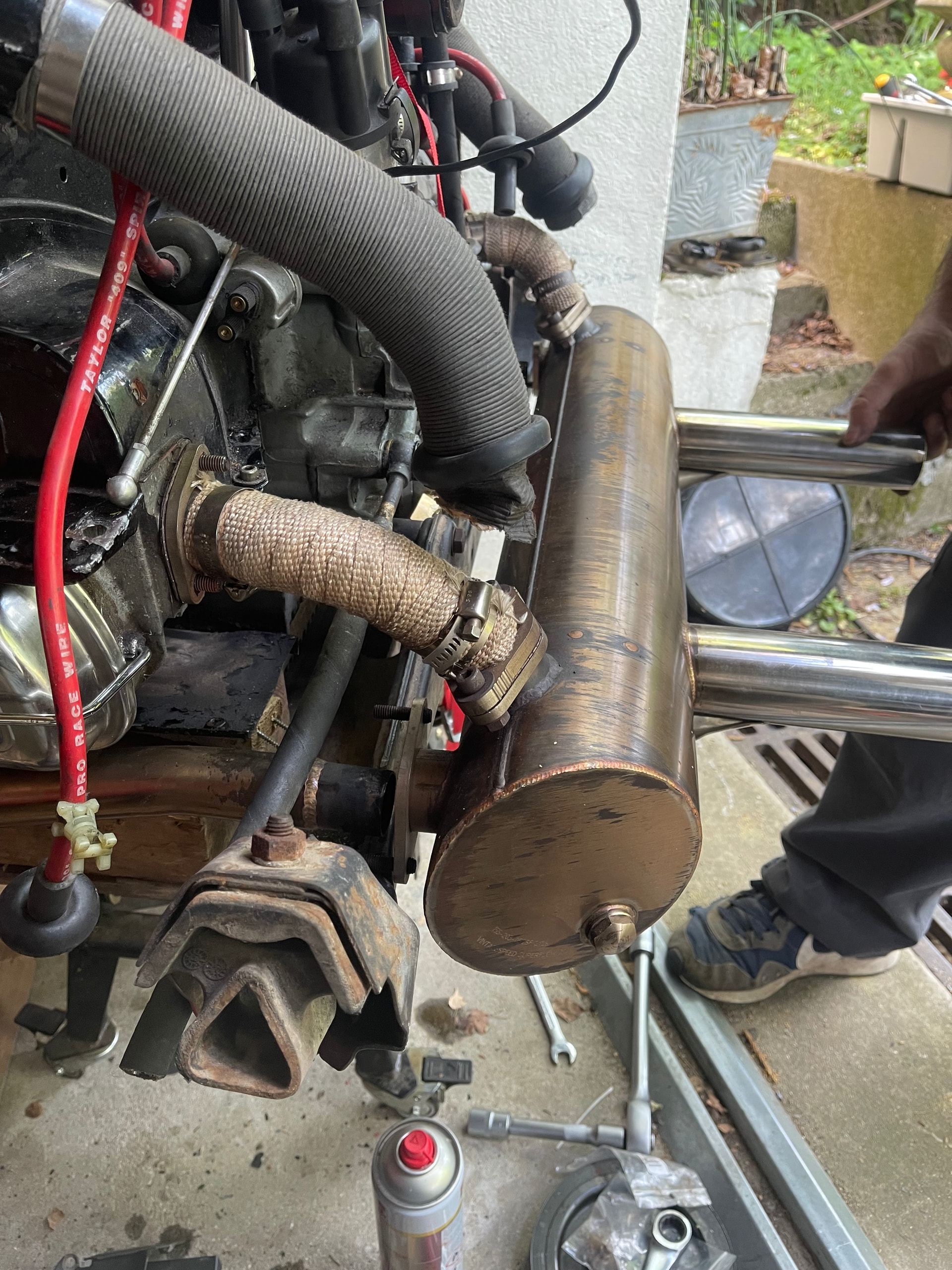

Là je suis sur mon moteur et j ai des pbs avec les j tubes

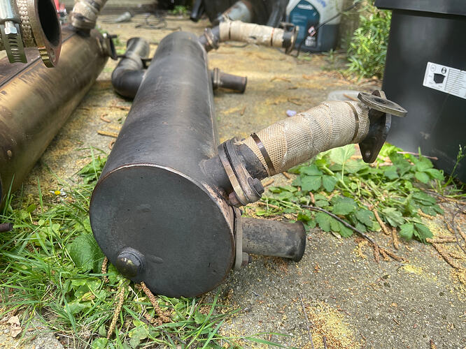

Est ce que quelqu’un aurais des photos du montage d un vintage speed sur un T2A
Merci :folded_hands:
Normalement ça passe tout seul le vintage speed sur t2a, sauf si tu n’as pas le modèle t2a mais t2b! (me demande pas comment je le sais!)
le mien est un modele de cox /karmann que j avais sur mon moteur
Je sais plus qui m ´a dit qu il l avait monté sur son t2a en meulant un peu

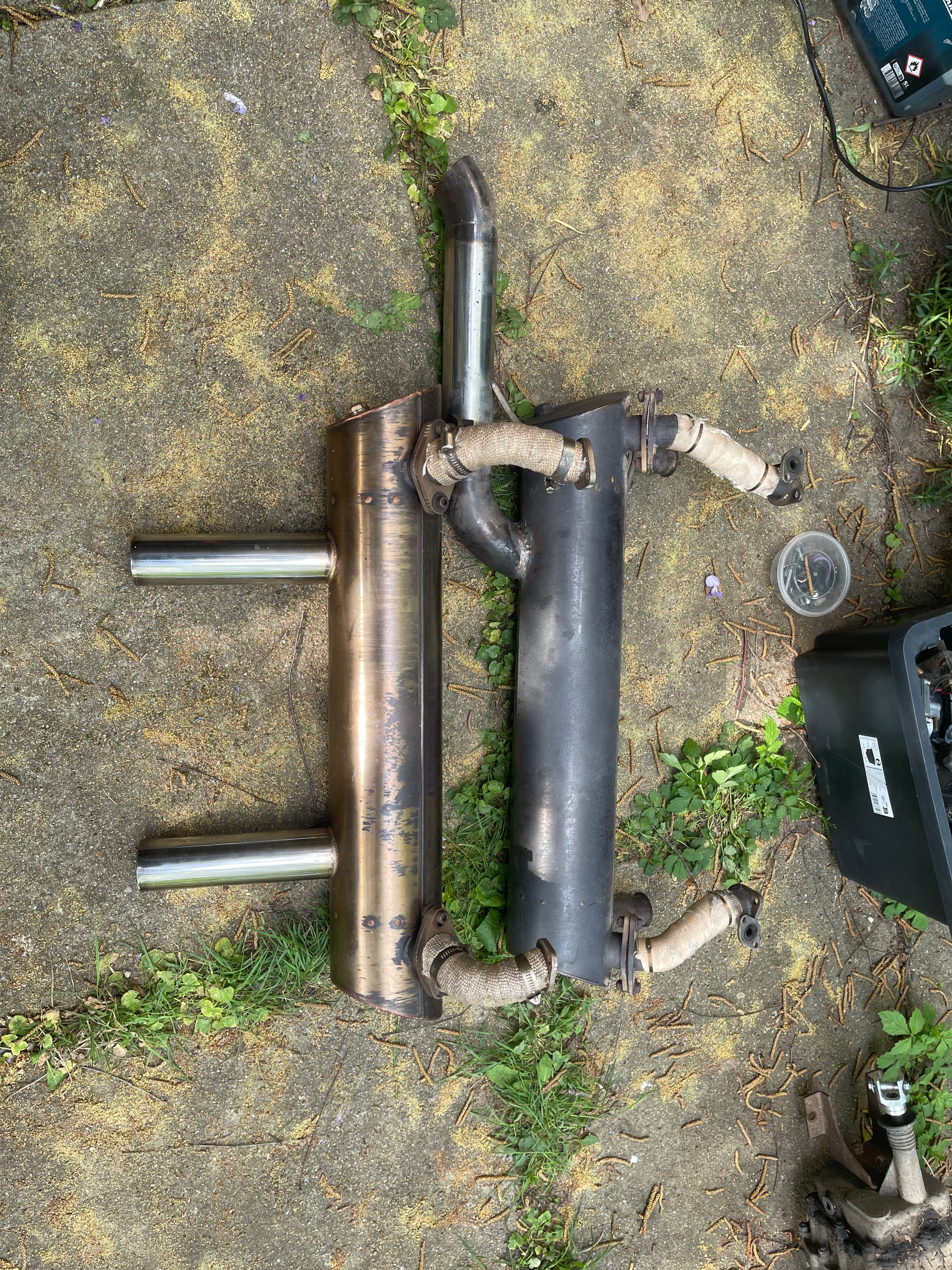

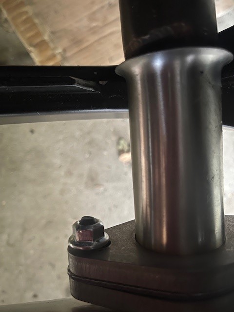

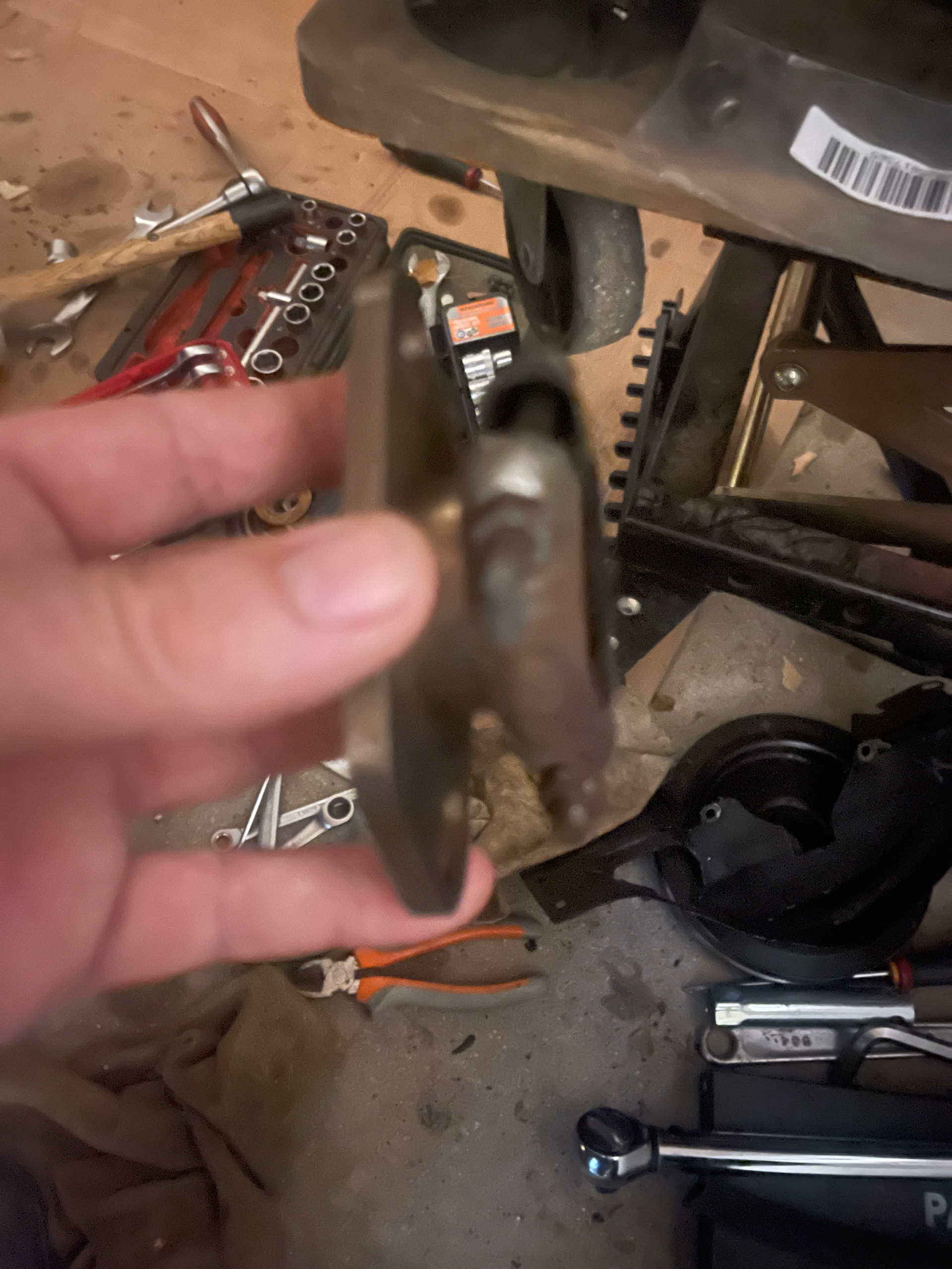

Mais les brides touchent
C est cette piece qui touche la barre support moteur
Bon là y a pb

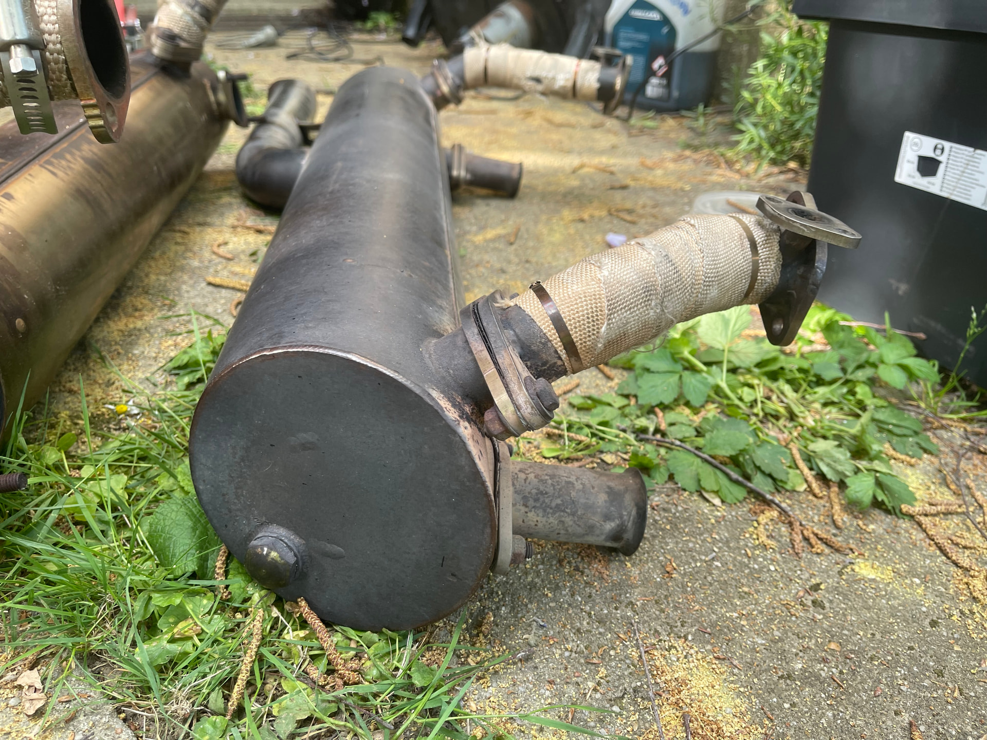

J ai un pote qui est passé avec le sien version T2 et on voi t la différence
Donc j hesite entre racheter un vintage ou un csp
Le csp est beaucoup plus cher mais plus sympa
Je vais mettre en vente mon vintage ça fera un apport

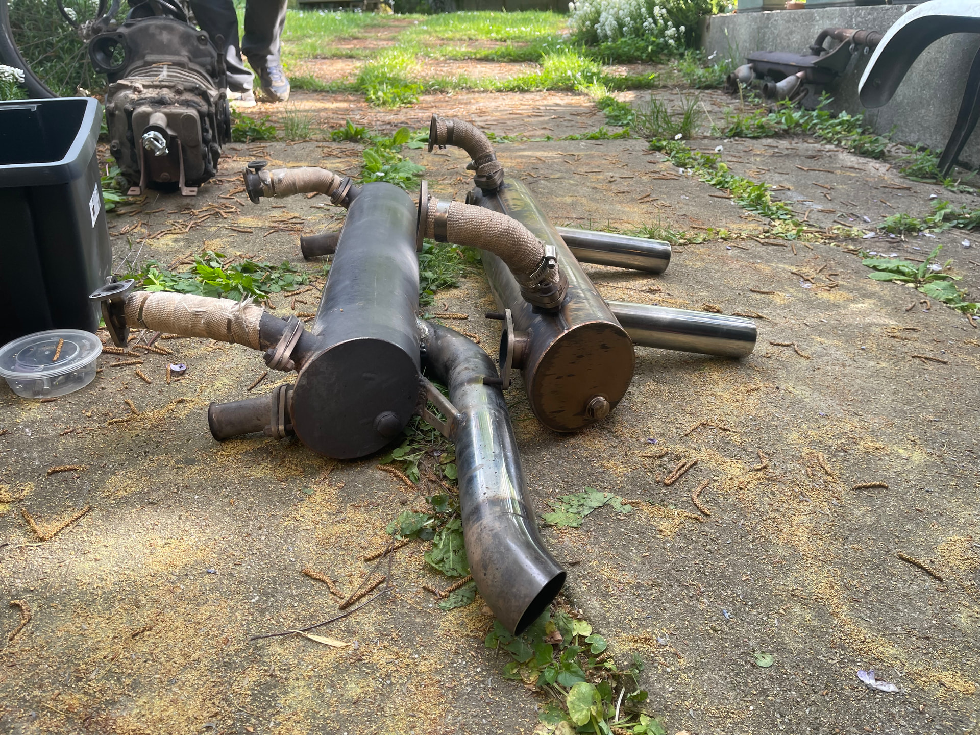

Sur mon T2B j’ai Installé le même vintage Speed que celui que tu montres en deuxième et j’ai dû couper le support de remorquage fixé sur le montant du pare-chocs arrière… ça touchait :enraged_face: au prix de l’échappement tu peux pas me dire qu’ils pourraient faire un truc nickel :enraged_face:
ouais effectivement et le vintage fait pour T2A faut meuler la barre.
Du coup je vais tout de même commander le VS pour T2A et je vais mettre le mien en vente.
Csp c’est encore plus cher et y a pas grand chose comme échappement pour les T2

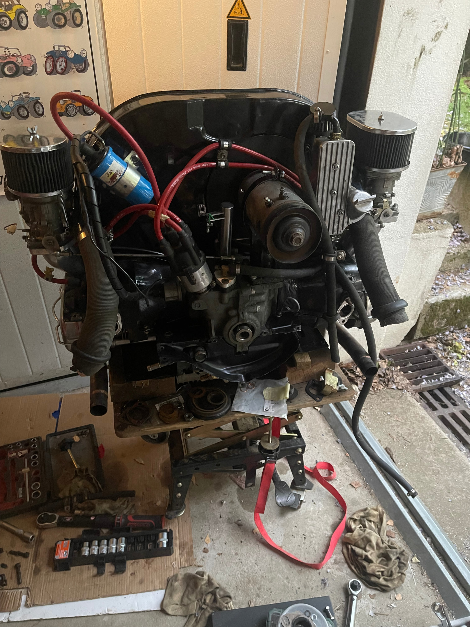

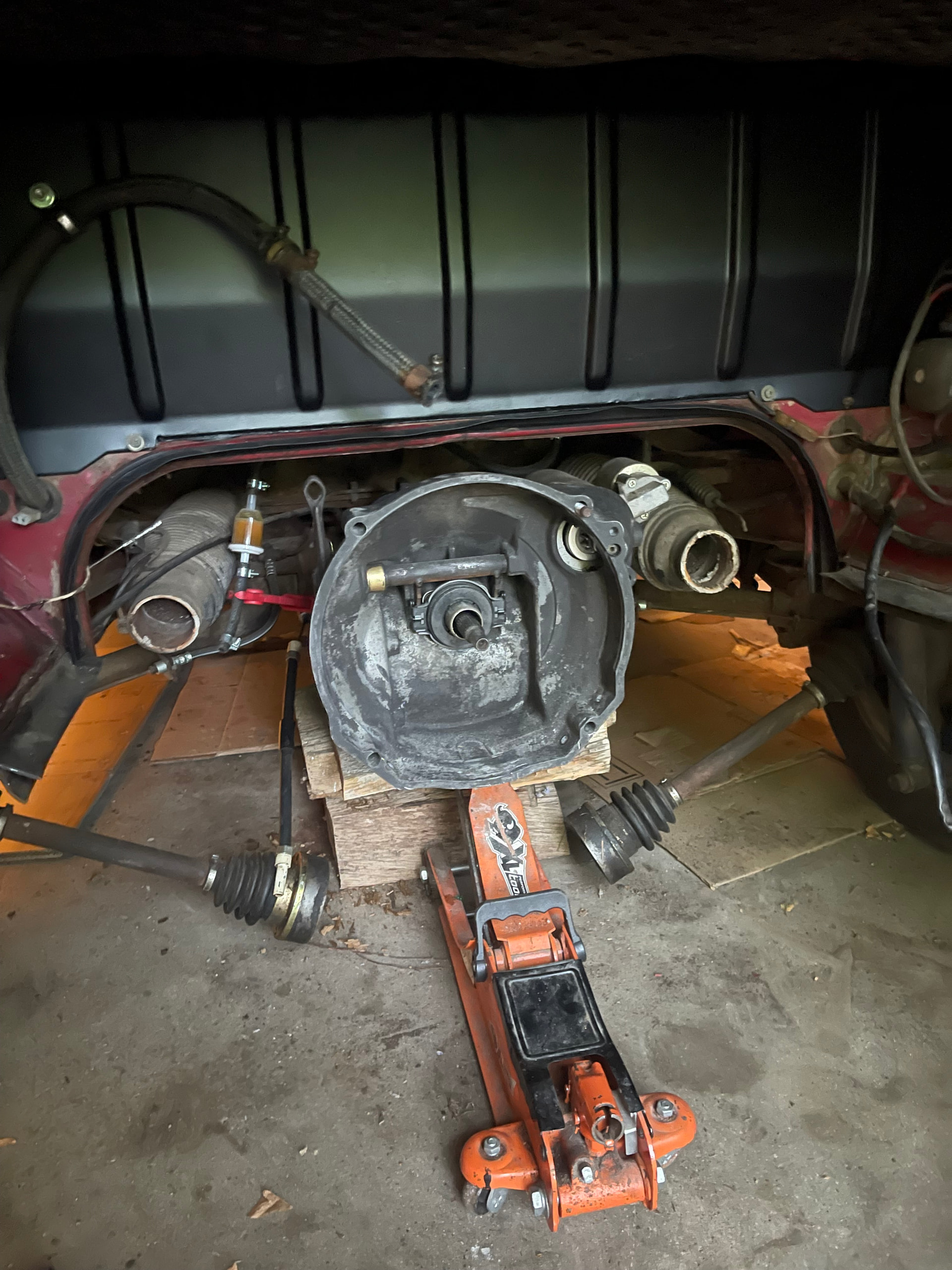

Des galères sur le démontage mais ça avance
La boite de cox est dedans avec le coupleur trafficox
Les pipes de carbus sont modifiées et la modif est en cours
Donc cool mais ça avance pas assez vite :cry:
Pour ma part, avec le bon modèle le VS se monte facile sans aucune modif. Il doit avoir déjà 7 ans et il est toujours nickel.
Par contre il est toujours trop bruyant a mon goût ;-(
Merci Lamoufle pour ton retour, j’ai bien commandé le bon modèle. A priori le modèle comme le mien s’installe mais faut découpera la barre de maintien du moteur et faire un renfort : donc j’avais pas trop confiance.
j’ai le VS avec la sortie à droite sur mon T2a…impossible d’y coller un attelage du coup…j’hésite à reprendre le modèle avec la sortie à gauche…
Y a pas moyen de couper et ressouder dans l’autre sens?
Pourtant il existe une version avec une sortie bien plus petite pour ceux qui veulent que ça sonne plus fort (enfin si un peu quand même) qu’un origine. Mais on peut pas dire qu’ils la mettent en avant !
malheureusement non. la sortie se retrouverai en haut. j’y ai pensé…
En faisant une coupure/soudure à la base de la sortie et une autre là où ça rebique vers le haut…

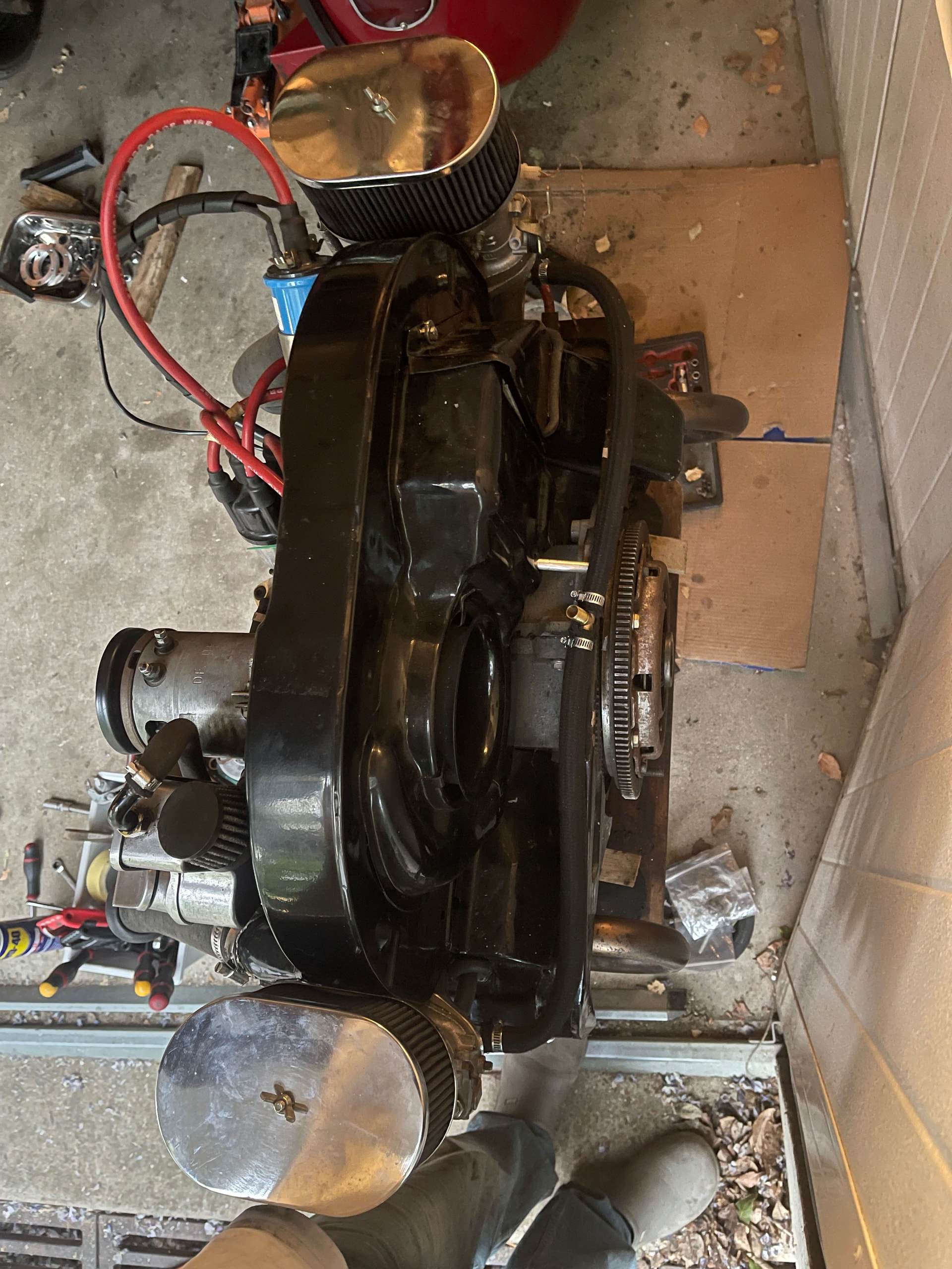

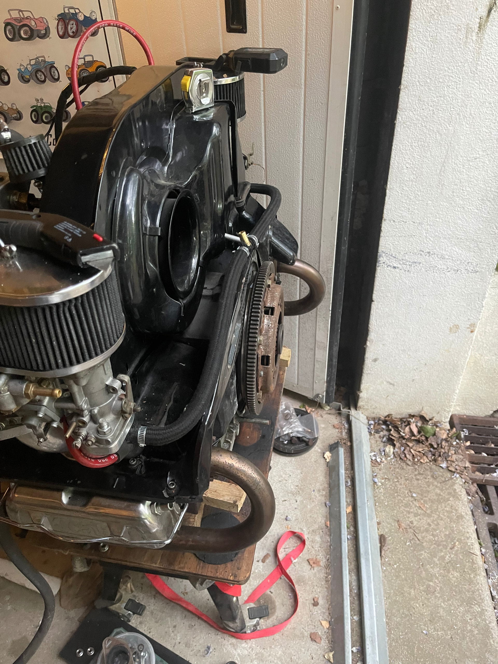

le chantier avance tranquillement
le moteur est dedans, je l’ai câblé car avec les weber y a moins de place.
J’ai posé mon porte filtre à huile et la pompe à essence

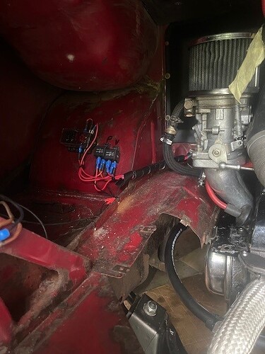

En fait vu la galere j ai changer le plan

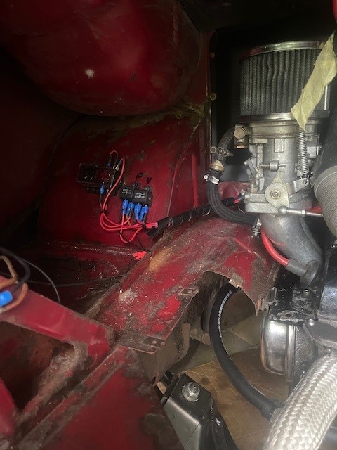

J ai mis un porte fusible dans le compartiment moteur avec les deux relais
Je vais moins galerer comme ça
Il me reste a tirer les fils

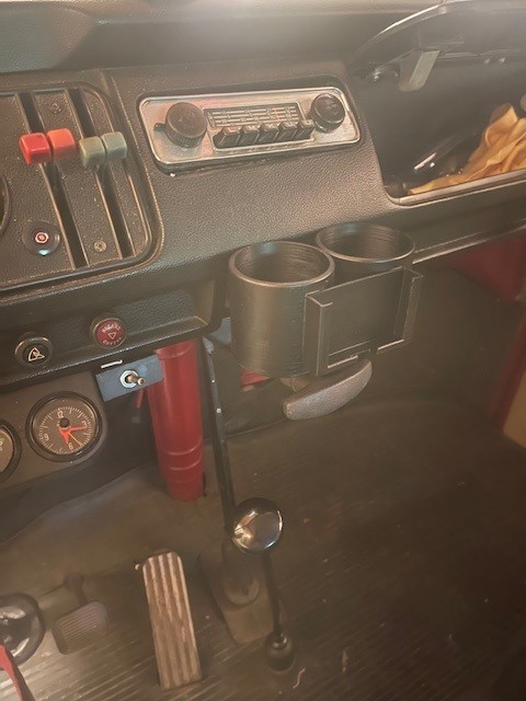

J’ai donc monté le circuit électrique pour le ventilo et la pompe à essence (@lamoufle).
J’ai mis un interrupteur au tableau de bord afin de déclencher le ventilo quand je veux. J’ai fait un boitier en 3D afin de mettre mon interrupteur (faut que je le refasse car ça me plait pas mais ça attendra)
Je ne voulais pas percer le tableau de bord.

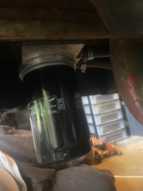

Le circuit d’huile est en place avec ventilo, radiateur et filtre à huile.

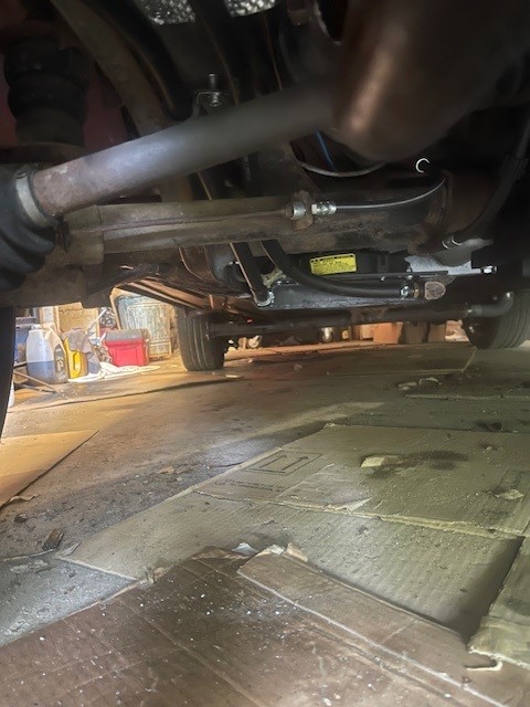

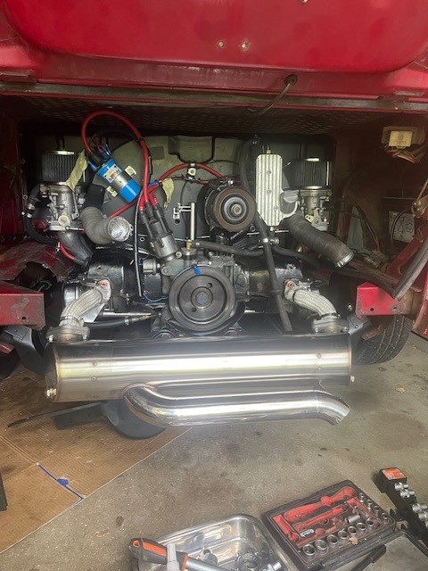

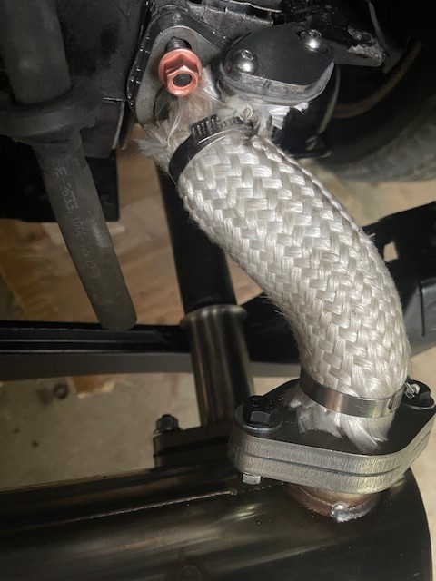

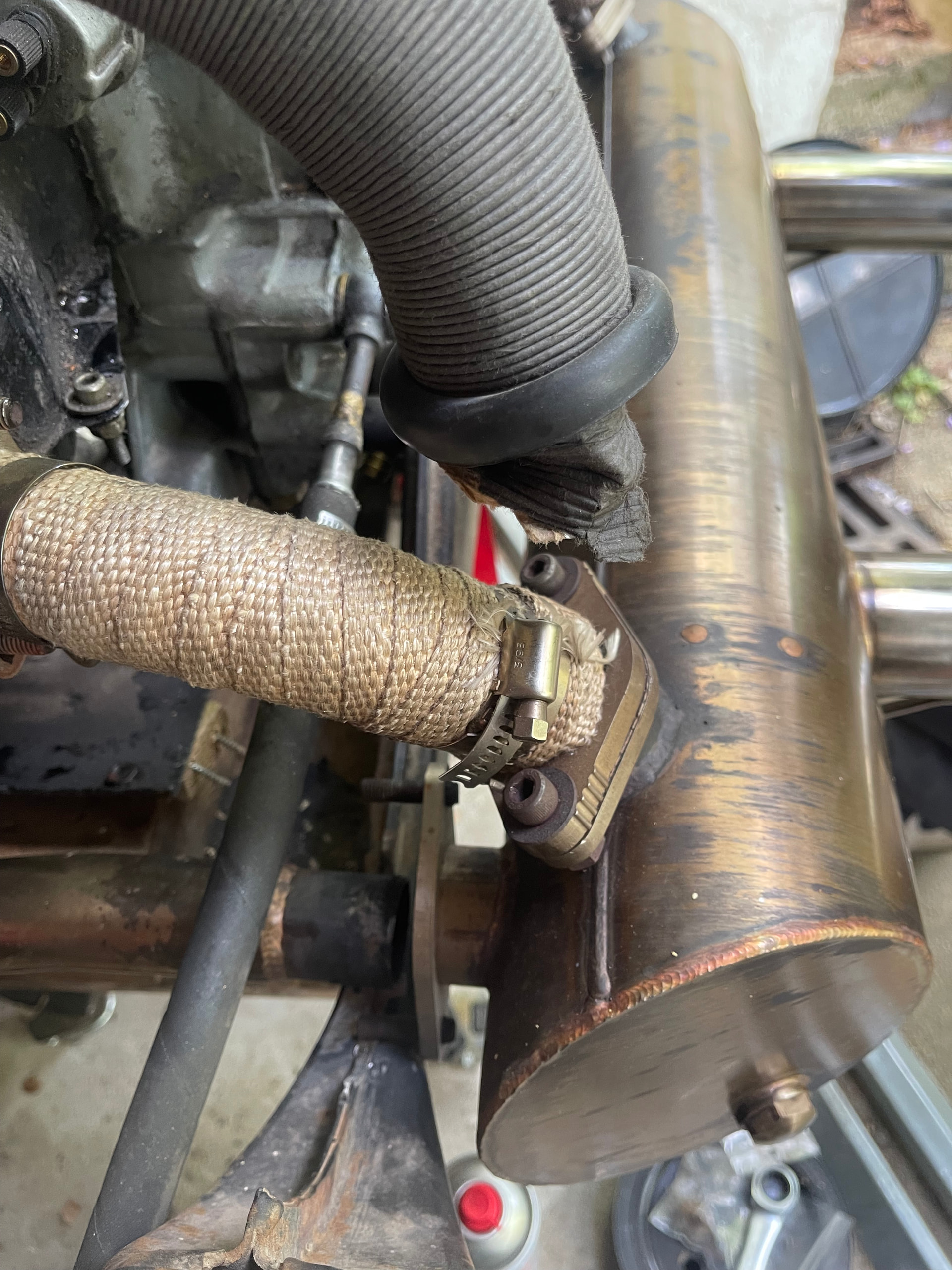

et j’ai fait un montage à blanc de mon échappement mais je pense que le j tube de droite va m’ennuyer par rapport au support moteur.
voili voila l’avancée
il reste encore du taff mais là je suis content un bon bout a été fait.

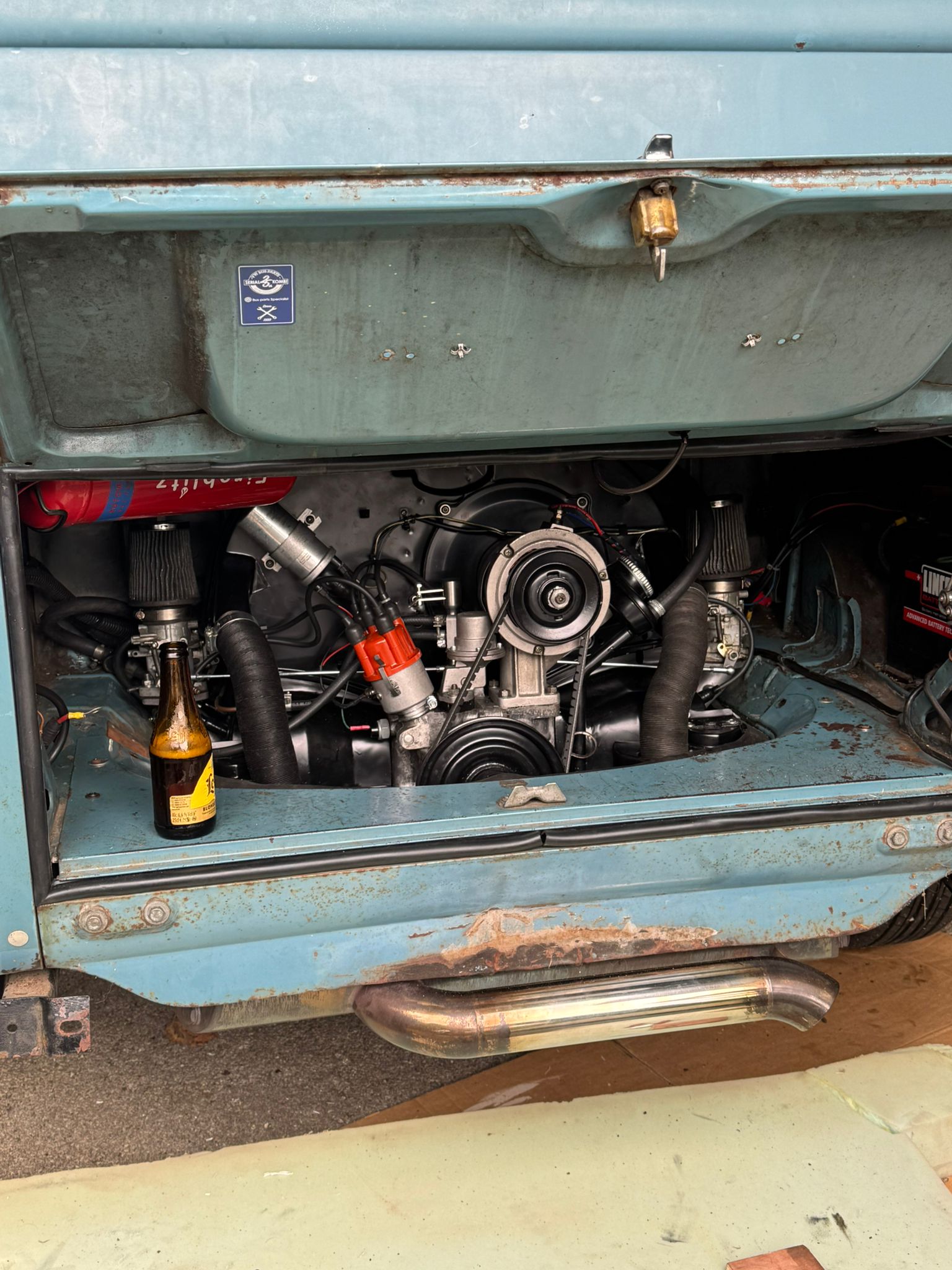

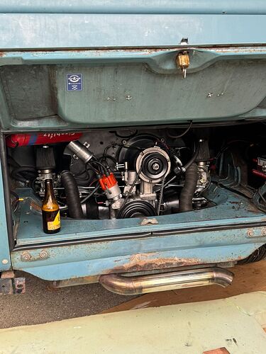

Ce week j’ai bien avancée en finalisant le circuit d’huile et en modifiant ma barre moteur car le côté droit posait pb : le collier vient taper contre la tôle du haut de la barre moteur.
J’ai donc meuler pour pouvoir visser en bas
je sais pas si cela se verra bien sur les photos.
J’ ai pu démarrer le moteur qui n’avait pas tourné depuis deux ans.
J’ai deux bruits : un que j’ai identifié => poulie arrière de la dynamo qui touchait à un endroit, mais le deuxième je n’arrive pas à trouver d’où ça vient.
Je vais reprendre tous les serrages de l’échappement et voir si c’est une fuite ou pas.
