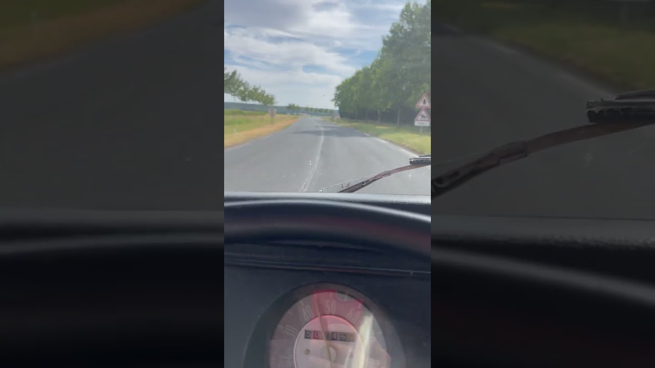

j’essai de mettre une petite vidéo :wink:
j’ai pas trouvé le moyen de mettre une vidéo :pensive_face:
Il faut passer par Youtube
yes je m 'en suis douté après coup
merci

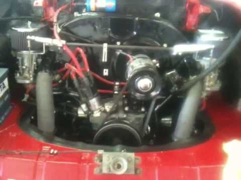

la version KG :
La version Combi
et un petit tour après réglages des culbus

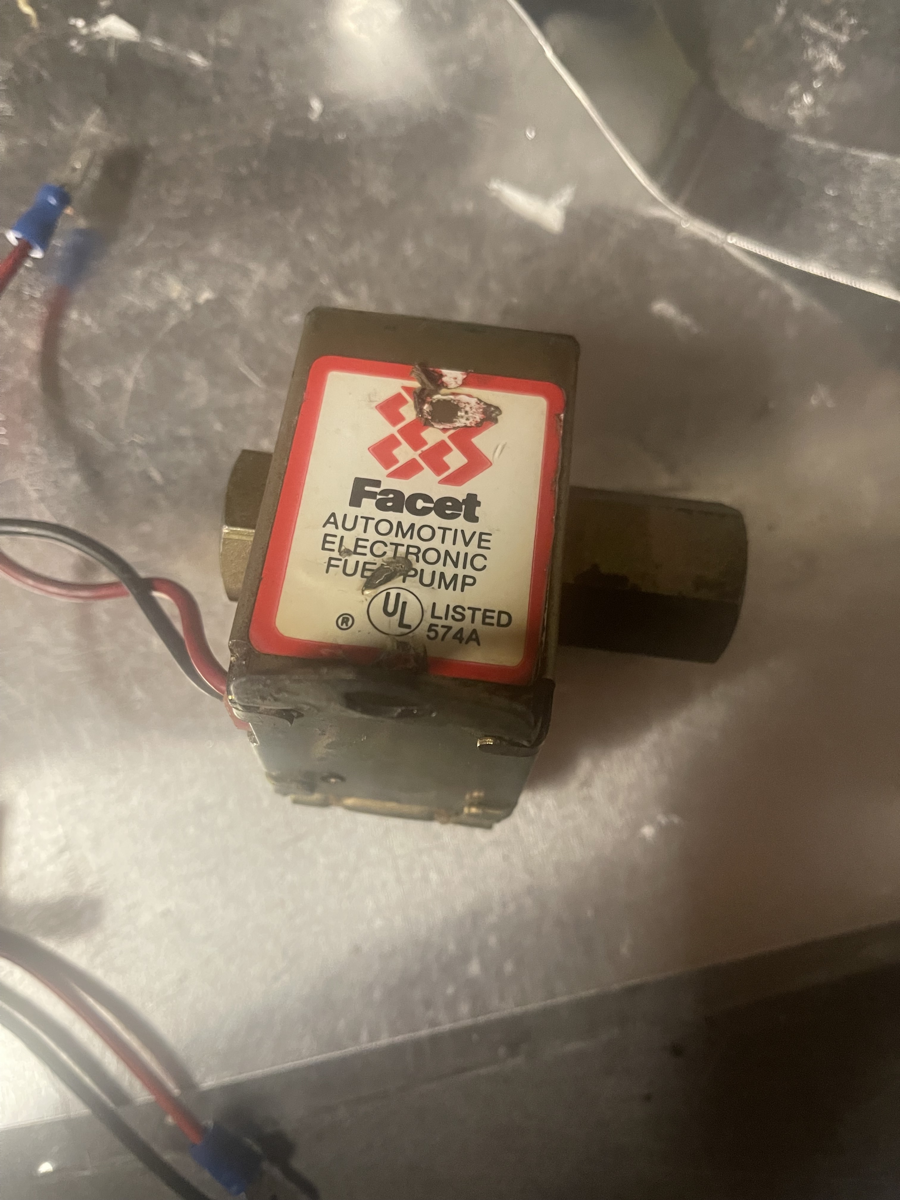

Et bien j ai voulu aller faire un tour de combi ce matin et pompe a essence électrique naze…
Donc faut que j en recommande une mais je ne sais pas que modele il me faut
Je vais démonter et voir s il y a une ref dessus

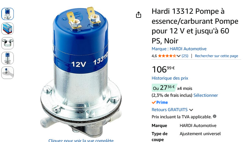

J’ai lu de très bon retour (pas sur VW-Camper) de cette pompe made in Germany.
Merci je vais aller voir sur Amazon
Et voila la fautive
Elle est bien HS
salut , c’est pas de chance . Sur mon westy la mienne qui est le même tourne depuis 18 ans .
Barbuz factory
Sur les moteurs à carbu, j’utilise celle ci , elle est autoregulée et compatible avec les carburateur avac une pression de 0.3b
Lionel
Celle la 14 ans et dead
Pas chere du tout
Tu as quoi comme moteur?
:scream: de l’essence à l’intérieur, des flammes à l’extérieur :scream:
Tu avais quoi comme fusible?
Tester sur du 1600 au 1915 avec des dellorto 40.
pascompris?:roll_eyes:
ok moi j’ai un 1968 avec des weber 44
mais le moteur fait aux alentours de 120 CV donc j’ai vu les facet chez meca et slide
mais la magneti est carrément moins chère, t’as monté un filtre king avec?
Bah des traces de brûlure sur un truc qui envoie de l’essence c’est pas un gage d’espérance de vie….
Oui par acquis de conscience mais tu peux essayer sans avec des pointeaux neufs, cela tient la pression de la pompe.
