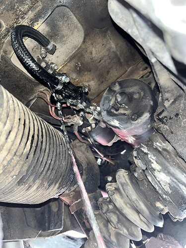

pb de fuite d’essence repérée a temps…
j’en senti quelque chose
en regardant si tout etait en place, cela s’est mis a fuir +++
et dire qu’un mecano a regardé jeudi dernier sur pont en me disant que les durites étaient ok…
et qu’un autre mecano a deplacé la pompe en dessous sans les changer…
conclusion : ne faites pas du combi venu des us sans changer toutes les lignes d’essence!
obligé de tout vider soit 45 l dans des bidons car cela fuit de partout… et mes pinces durites ne suffisent pas.
je vais examiner le raccord qui reuni les deux sorties du réservoir
Heureusement sue cela n’est pas arrivé en roulant.
je m’étais donné comme principes de rouler sur des petits trajets pour reperer des pb… et là bingo!

Pour tes durites d’essence, ne remontes pas ce genre de durite avec un tissus tressé à l’extérieur, cela empêche de voir si le caoutchouc est craquelé en dessous.

la durite en question est littéralement lacèrée
