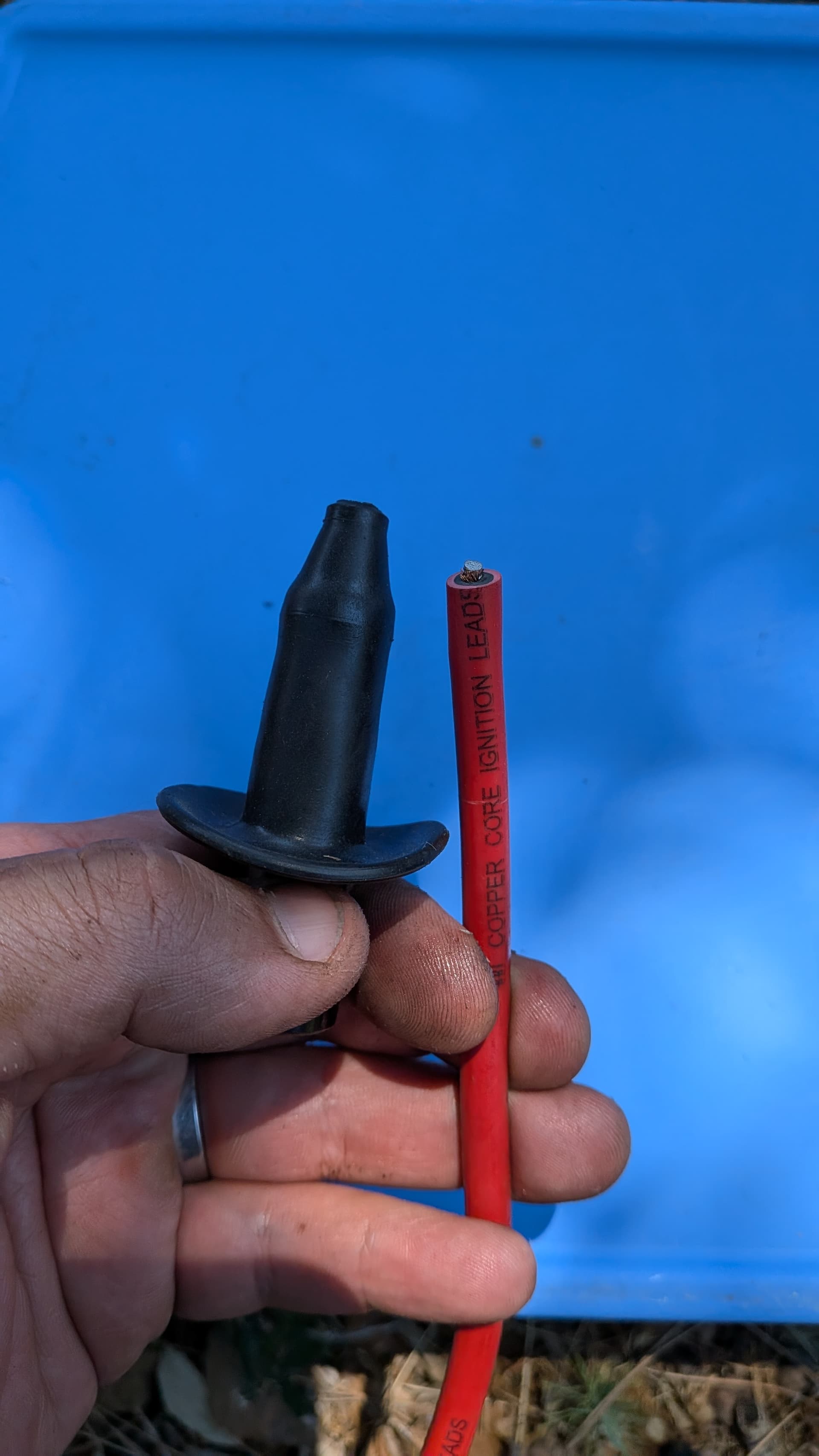

J ai revérifier que j avais une étincelle mais a chaque bougies cette fois.
Surprise mon faisceau tout neuf coupé en deux sur la bougie 4.
J ai créer une panne en voulant réparer…
Bon je remet l’ancien.

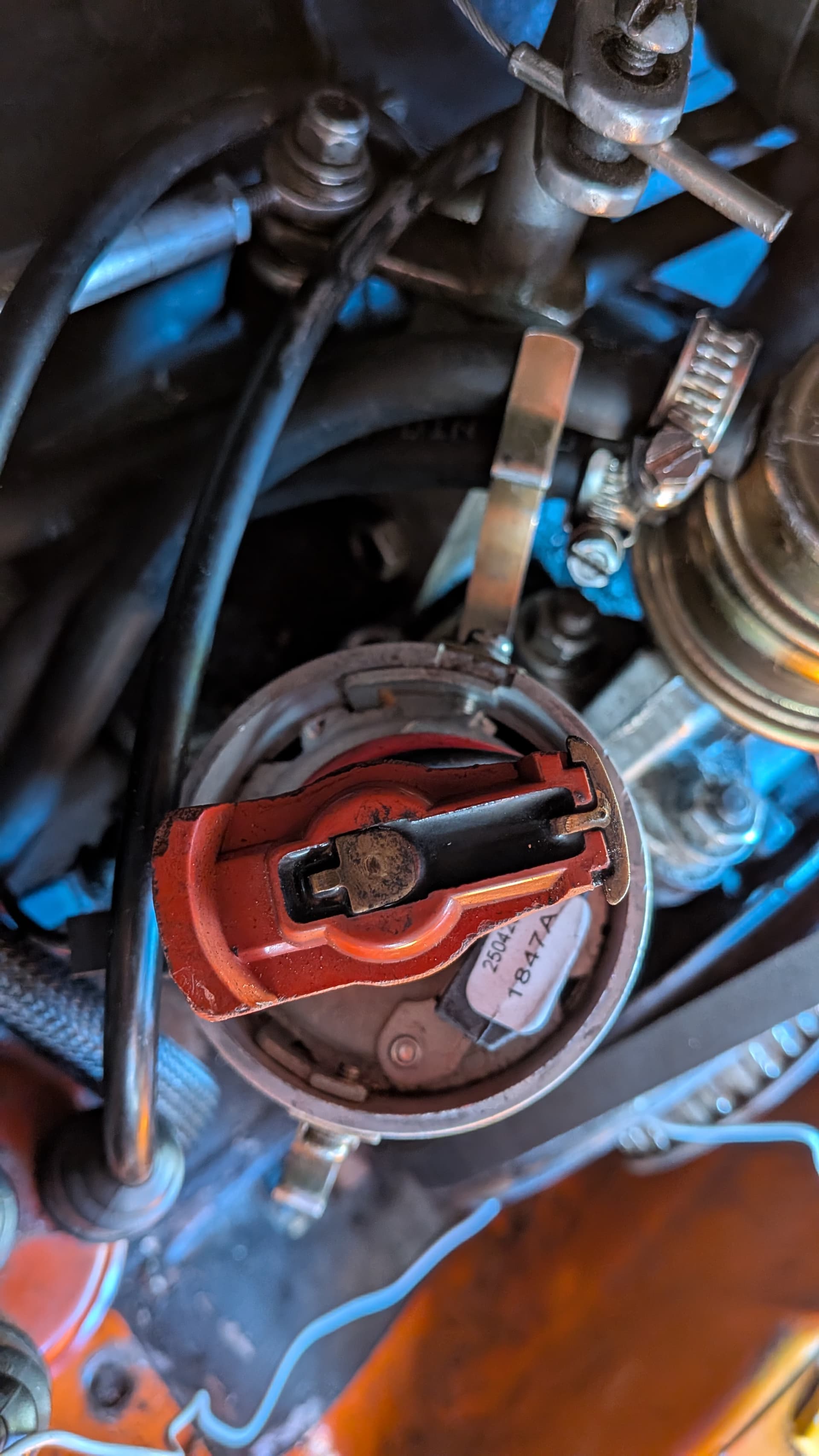

Par contre j ai une petite question..comme je n’ai pas de lampe témoin je règle l allumage avec l étincelle de la bougie. C est la même chose où je fais n importe quoi ?
https://www.flat4ever.com/reglage-du-point-dallumage-sur-vw-aircooled/
Bon j ai vérifié le PMH, la marque sur ma poulie correspond au PMH et pas au 7,5°
Mais ça n a pas réglé mon problème :expressionless_face:

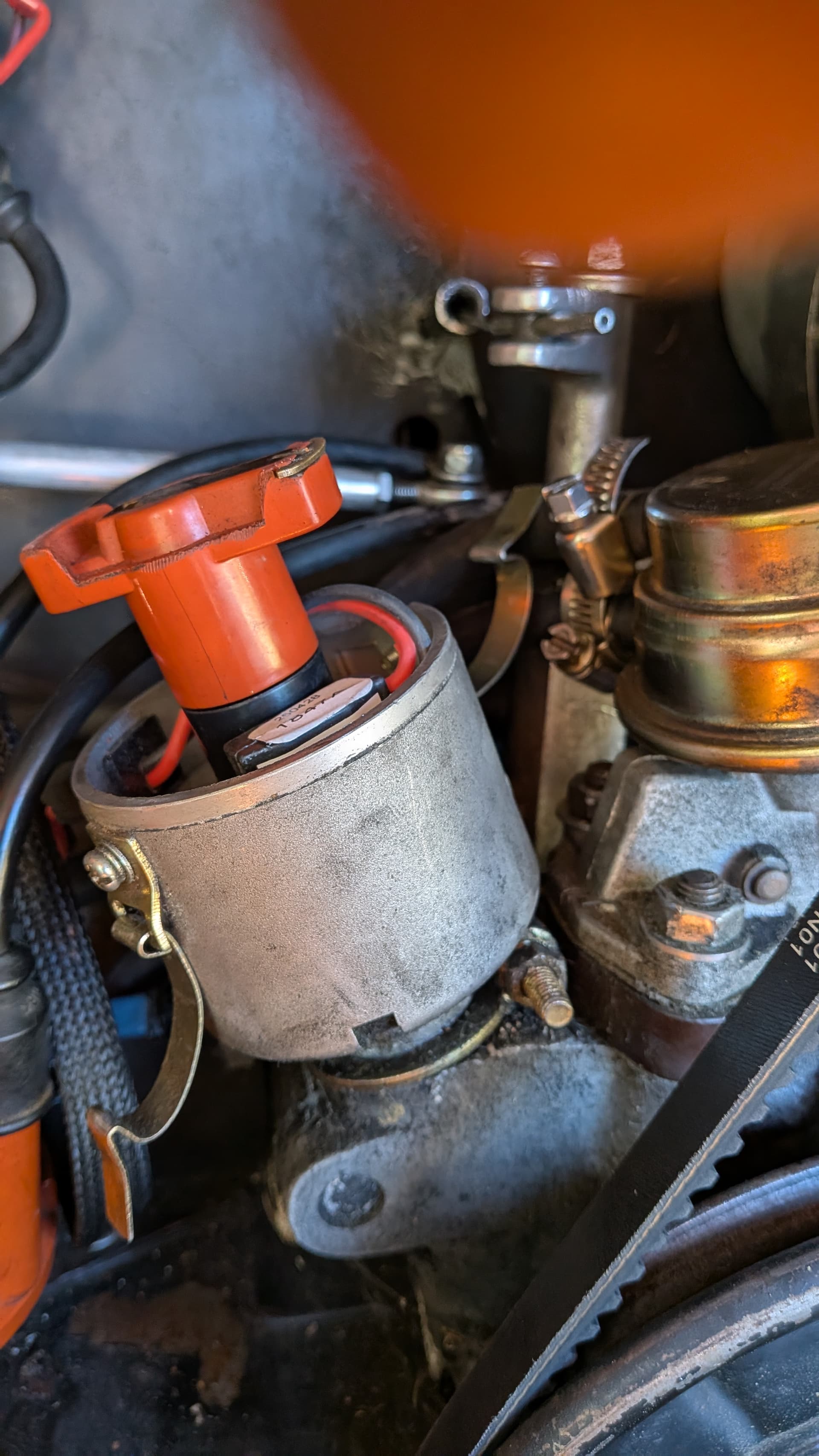

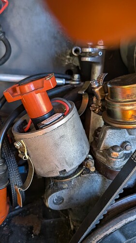

Salut a tous.
J ai acheté un nettoyeur de filet de bougie, je peux maintenant visser ma bougie 4.
J ai aussi investi dans une lampe témoin, mais je trouve que la plage au la lampe est allumée est très grande, j’ ai l’impression que c est moins précis qu avec l étincelle…
De plus je n’ ai pas de marque sur mon allumeur pour le placer au départ. Est un problème ? Ou avec la lampe ça suffit ?
Enfin bref je n’ ai toujours pas de calamine sur ma bougie 4.
Vous pensez que ça peux venir d un réglage de l allumage ? Mais pourquoi uniquement cella ?
Ou alors j’ai l impression que ma bougie est bien vissée mais il manque un demi millimètre et ça suffit Pour qu il n’ y ai pas de combustion ? Peut être un peu de limaille ?
Je sais que c est compliqué pour vous a distance, mais c est bon pour mon moral car j’ ai sérieusement l impression de tourner en rond.
