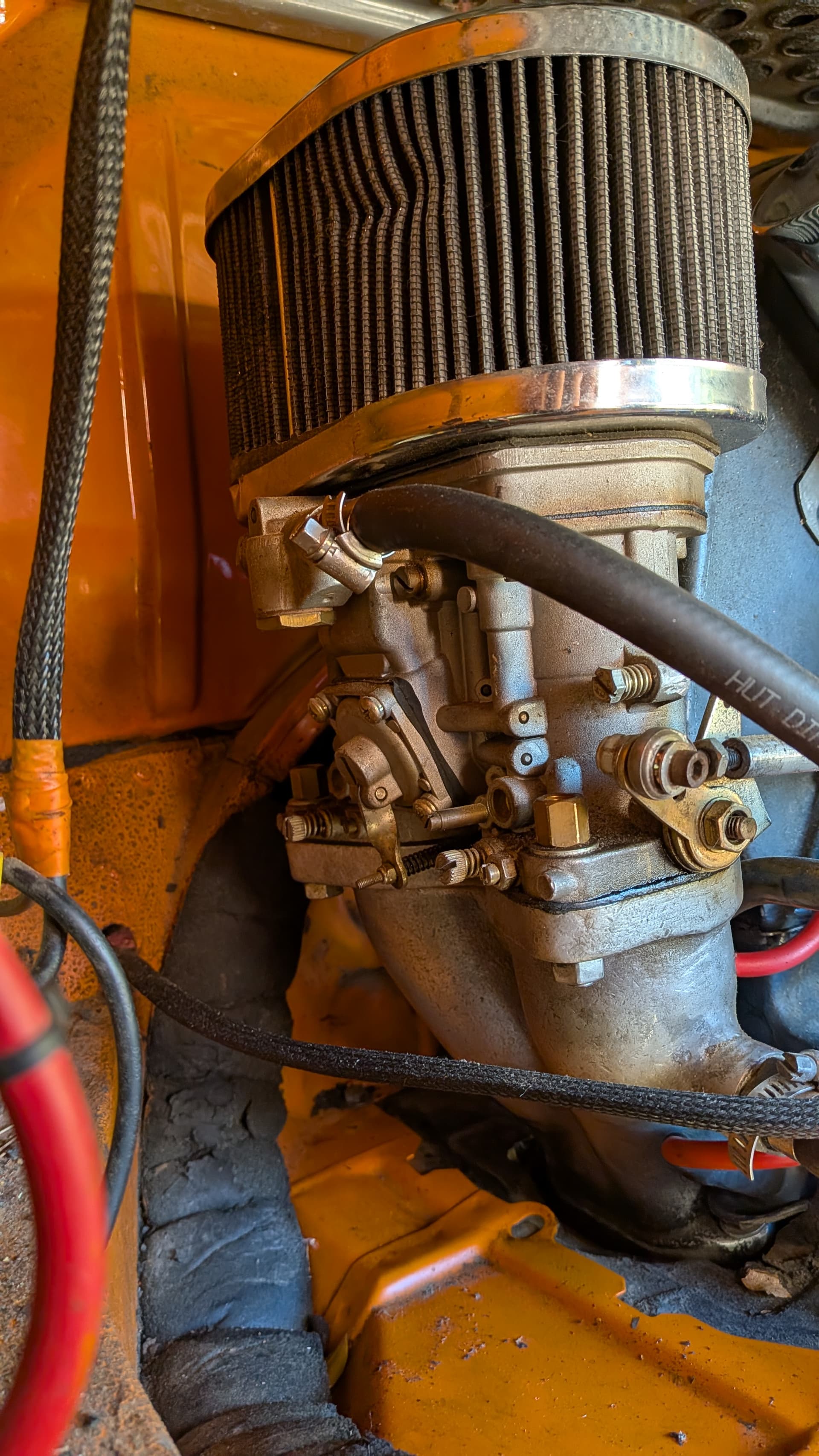

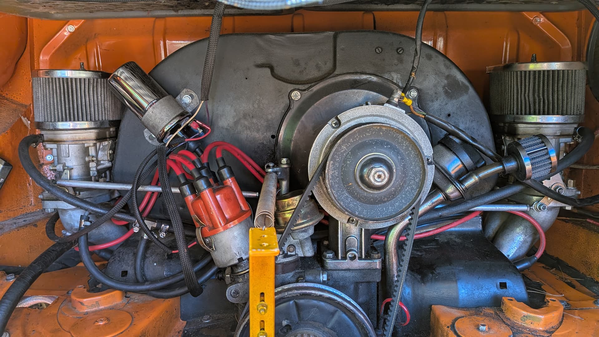

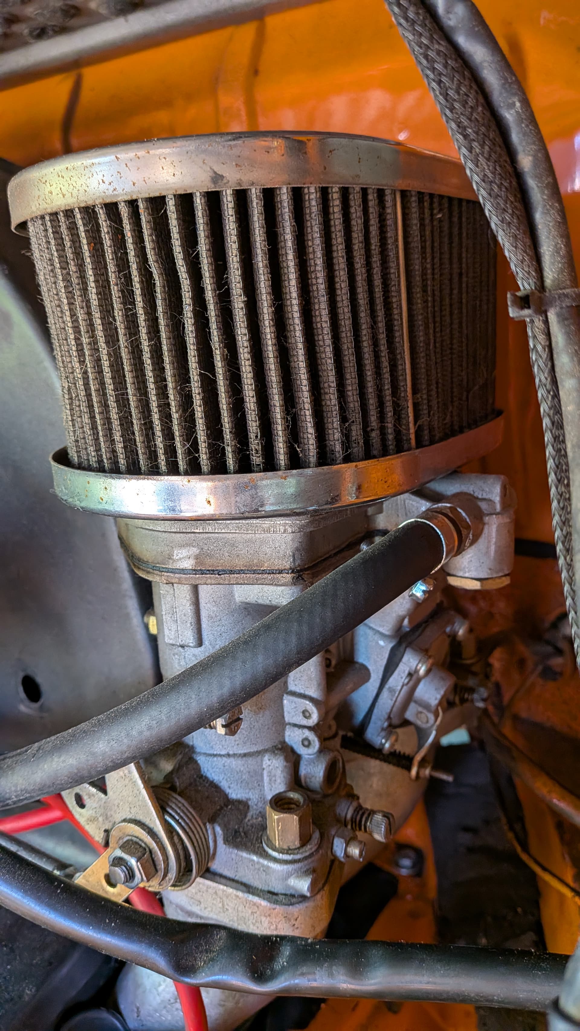

t’as des photos des carbu
Ce sont des pseudo weber 40 IDF
pas d’étouffoir sur ces carbu.
on continue l’enquête.
