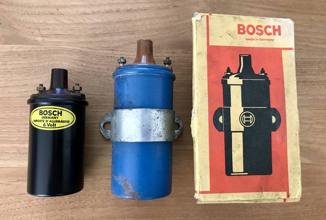

Un souci de redémarrage à chaud c’est souvent du à une bobine vieillissante. Si tu en as une autre ou possibilité de t’en faire prêter, teste :+1:
Et si tu dois changer, perso depuis que je suis passé sur une Beru (moteur type 4) je roule l’esprit tranquille.

La bobine en place ne doit pas être toute jeune…
