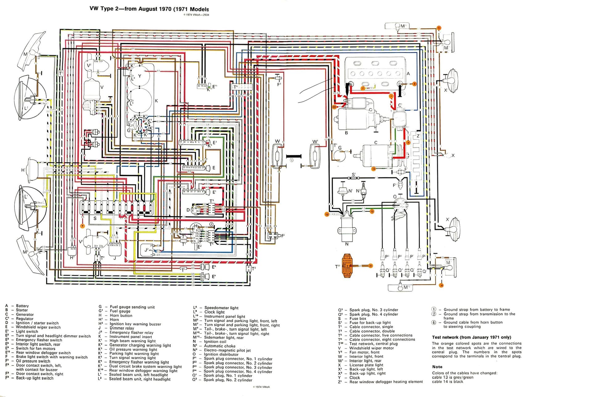

En gros le demarreur est alimenté en direct par la batterie par un gros cable noir, qui est ponté et part alimenter le tableau de bord par un 6mm2 rouge et blanc. Au niveau de la boite à fusible ce cable est ponté et vient à son tour alimenter le neiman (D) par un cable rouge en 4 mm2.
Lorsque l’on tourne la clef pour demarrer le neiman envoie du courant pour exciter le solénoïde par un cable rouge et noir en 4 mm2.
L’idée du relais est de le positionner entre la batterie et le demarreur donc dans le compartiment moteur. Il sert à relayer le courant d’excitation du solenoide dont le cable rouge et noir 4 mm2 sert juste de commande du relais. Toute la puissance du solenoide ne passe plus par le tableau de bord. Avec un relais de 50A tu as de la marge.
Une remarque en passant, les cables principaux entre compartiment moteur et tdb (le rouge et blanc, le rouge et noir, le noir qui alimente la bobine ou le noir principal du demarreur) ne sont protégés d’origine par AUCUN fusible. D’où l’importance d’avoir des passe cable en bon etat pour eviter tout court circuit fatal de nos bibis !:scream:)

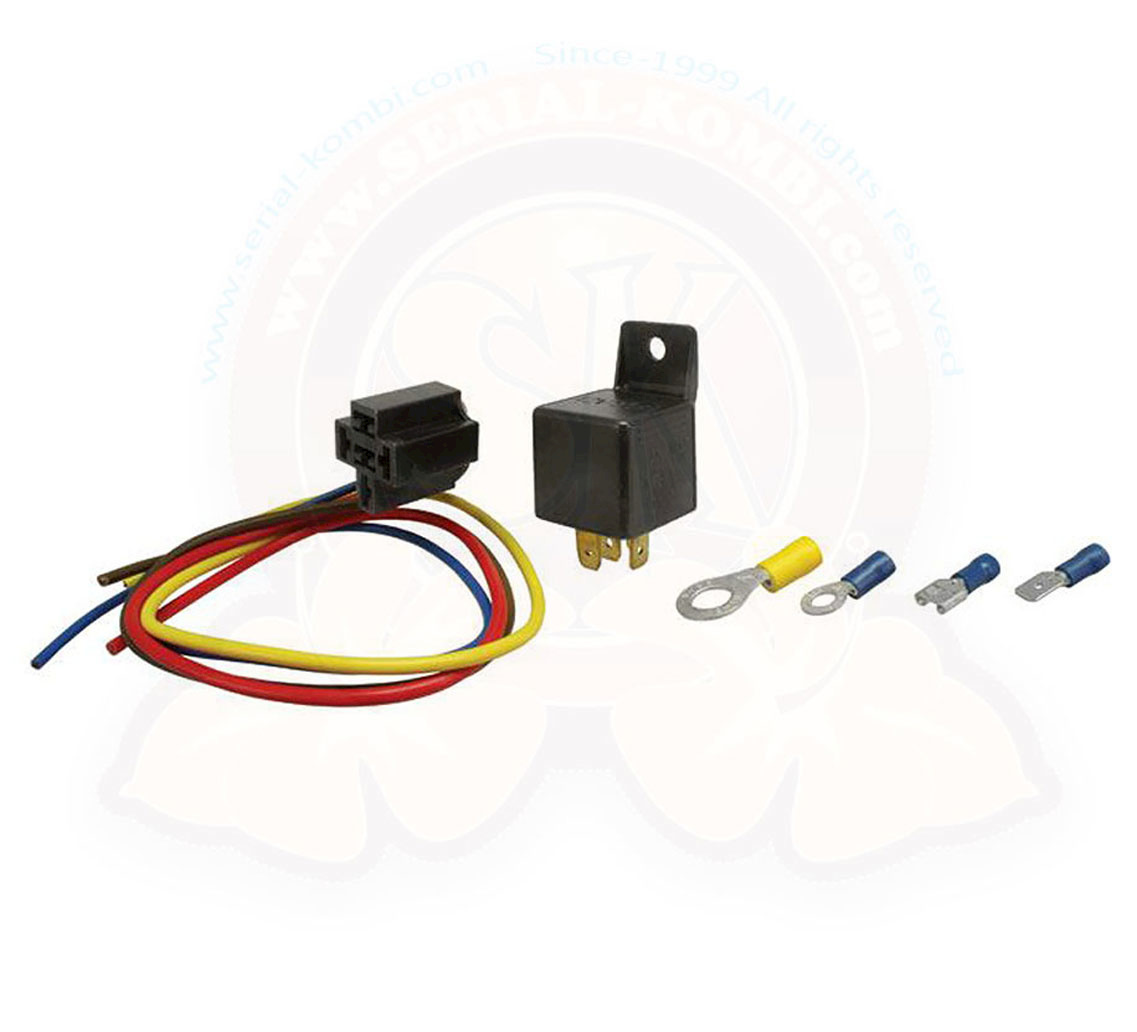

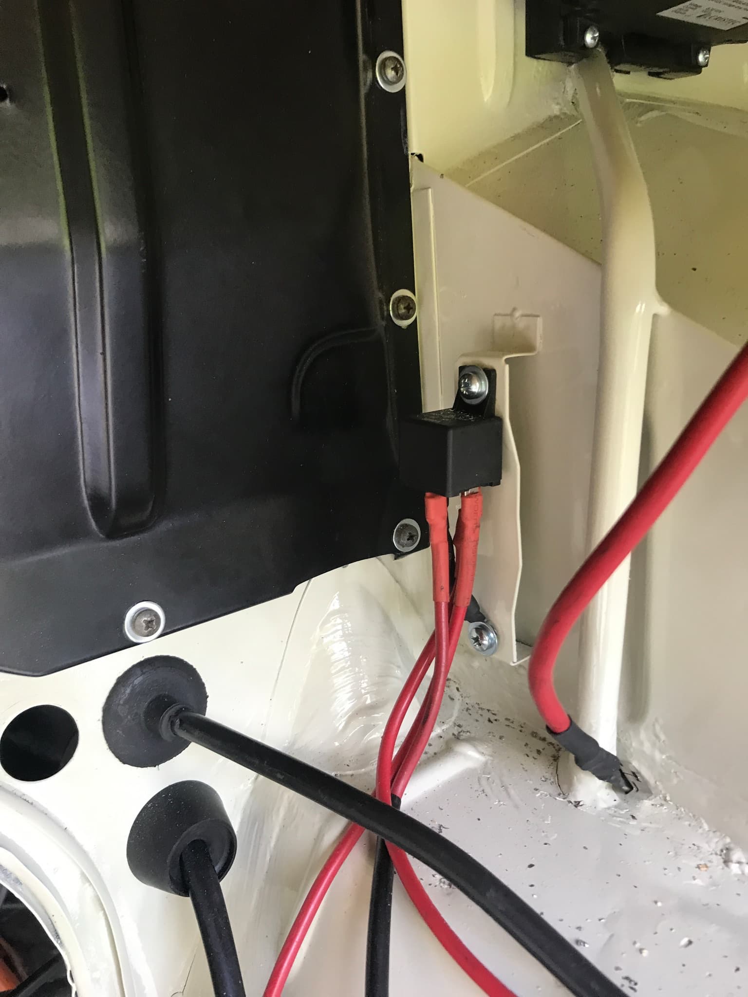

La photo du relais.

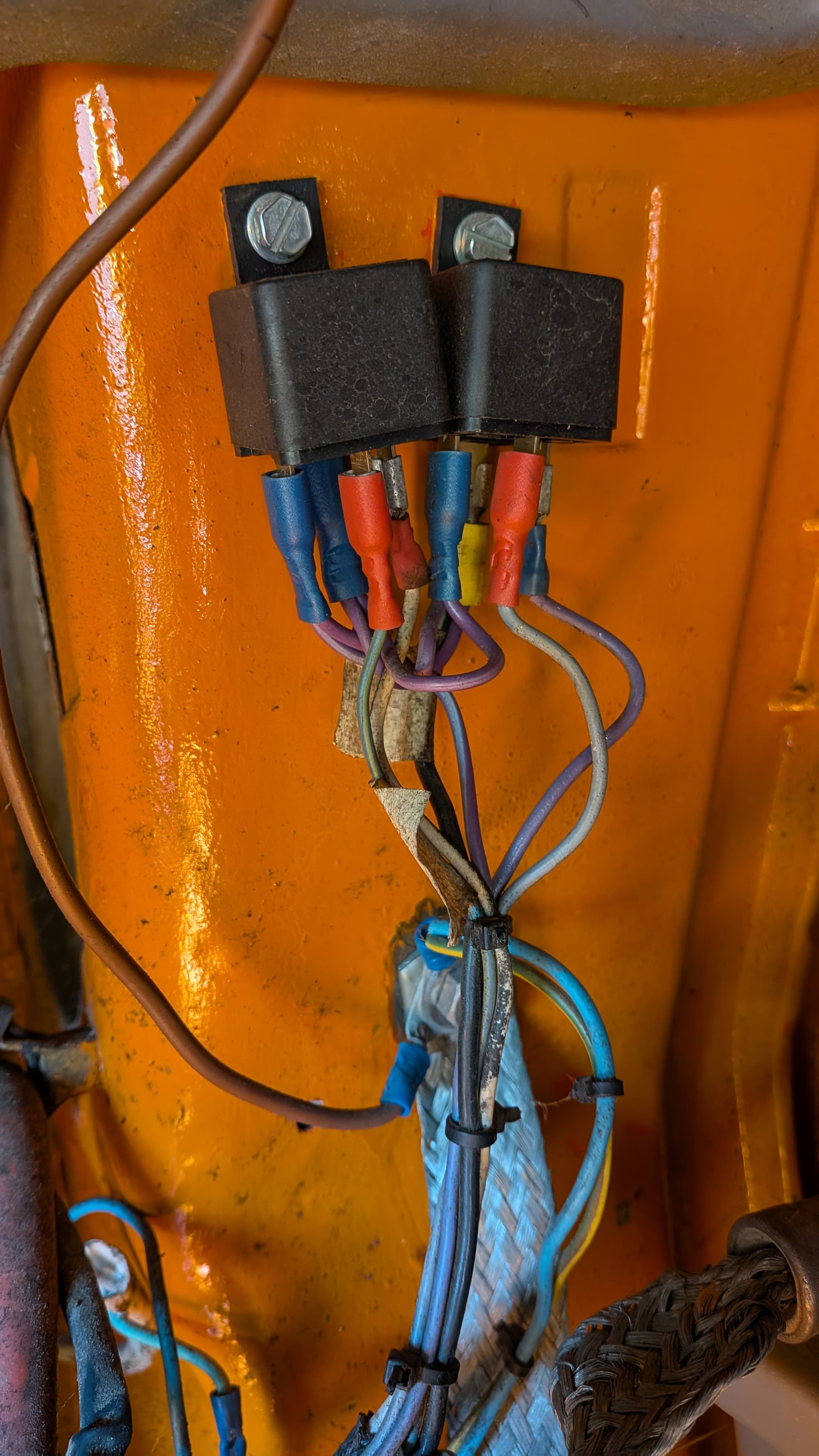

Voici les miens, un sacré bazar :grinning_face_with_smiling_eyes:
Pourquoi t’en as deux ? C’est bizarre. Ils font quoi du coup ?

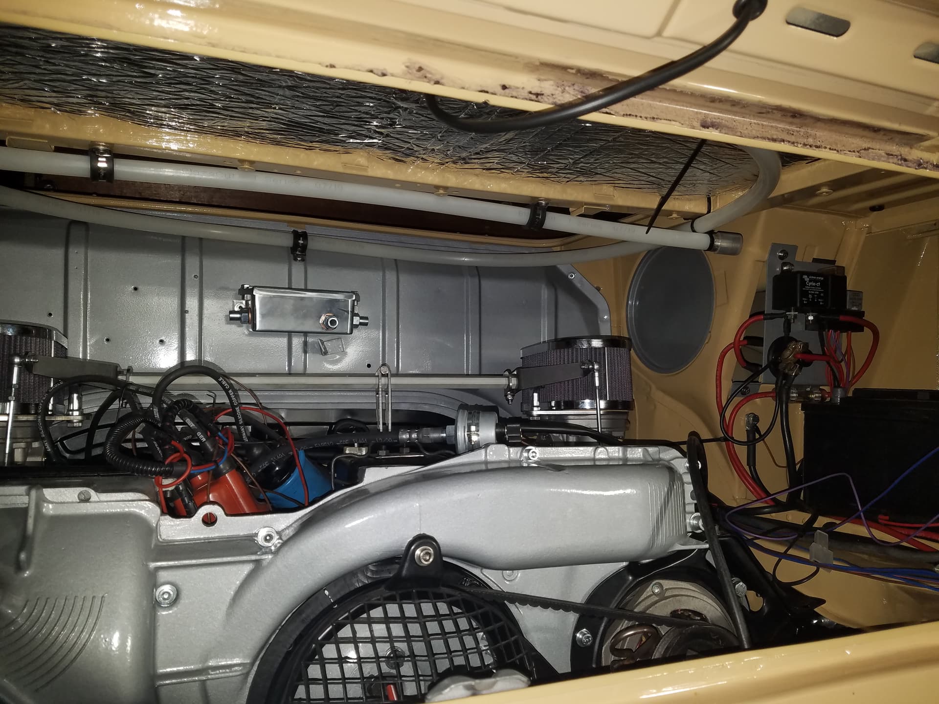

Merci pour les photos Guilloux & Josselin, vous mettez le relais où ?, compartiment moteur côté droit il me semble ?
oui ! (côté batterie et demarreur)
Oui comportement moteur côté droit, a proximité de la batterie.

Ils font la même chose, ils sont pontés ensemble.
Relais fixés sur une petite platine, il y a relais de pompe et relais démarreur, le tout fait avec de la récupération sur de la VW en casse.
Bizarre… et inutile car un seul est largement suffisant pour le démarreur.
