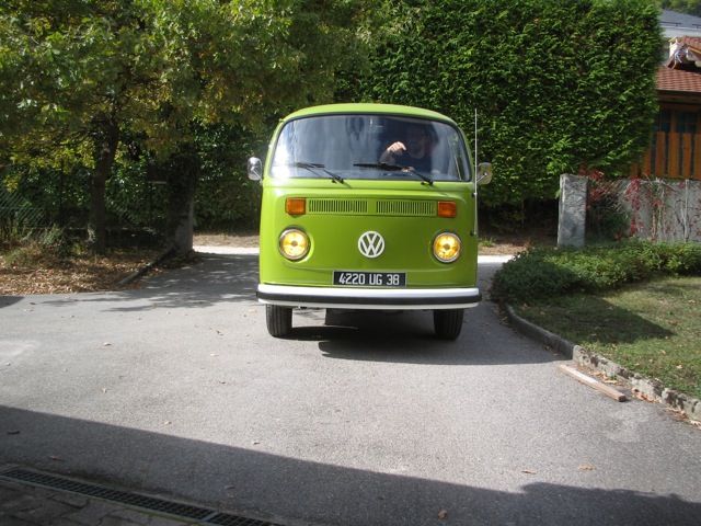

Combi de 76... première main
WAHOU :exclamation: qu il est beau ce combi , son histoire est térrible

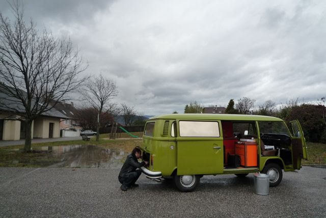

D’abord, il y a eu l’installation de l’échappement, le Quiet One. D’abord un peu de peinture histoire qu’il ne rouille pas en 5 minutes. Comme tout cela se passe à Paris, ben heureusement qu’on n’a personne d’autres sur le palier où j’ai pu poncer puis peindre :
Je pensais installer tout cela plus tard, mais ceux qui suivent (ou qui ont relu les pages précédentes) se souviennent que dans les premiers temps, j’ai eu le voyant de l’alternateur qui s’allumait de manière régulière. Et en ce mois de décembre, les phares varient d’intensité selon le régime moteur… et oui, maintenant je sais ce que c’est : le régulateur. Bref, je roule comme ça et un jour ça se met à sentir l’oeuf pourri dans le combi. Pourtant c’est pas moi qui ait des gaz… Via le forum (ou Flat4ever chais plus), je trouve un garage en région parisienne, j’y passe. L’odeur d’oeuf pourri ? C’est la batterie qui bout, parce que le régulateur est mort et la pauvre batterie reçoit trop de volts. Comme les vacances de Noël approchent, et qu’on a prévu de rouler en combi et qu’il y a urgence, je prends rendez-vous pour changement de régulateur. Et le garage est ok pour installer le carbu hiflow / pipe admission et pot fournis par Loic. Je récupère le combi une semaine plus tard, et là c’est ouahou, le hiflow ! Surtout quand on roule en combi depuis longtemps, un poil plus de watts et on sent tout de suite la différence. Sauf que ayant oublié d’amener le tube d’alu fourni avec tout ça, le garage n’a pas pu installer les gaines chauffage. Verdict, 40km sans chauffage alors qu’il neige dehors… Le plus chiant, c’est la buée sur le pare-brise !

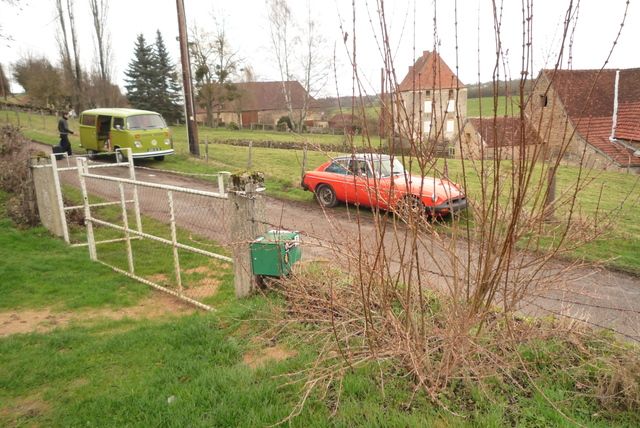

Quelques jours plus tard, on prend la route pour Grenoble pour passer Noël. Une halte est prévue en Bourgogne, chez une copine qu’on n’a pas vu depuis des lustres (son daily à elle, c’est une MGB GT orange de 1977). Plus de 2h pour sortir de Paris, avec le moteur qui ne chauffe pas dans les embouteillages. Gelés on est. Sauf que une fois hors de la ville, le chauffage ne chauffe pas vraiment plus. Et oui, les boites de chauffe mexicaines c’est de la m…, heureusement j’avais récupéré l’été dernier le chauffage au gaz qui servait pendant les sorties au ski. On s’arrête, je sors le chauffage de son sac, un coup d’éponge pour la poussière vieille de 20 ans, branchement et voilà : du chauffage dans le combi ! Ca fait de la buée sur les vitres, mais au moins on va pas mourir de froid. Il fait quand même froid devant, et quand Susana a trop froid, elle passe derrière pour se mettre face au chauffage. Moi aussi, mais faut s’arrêter pour ça…

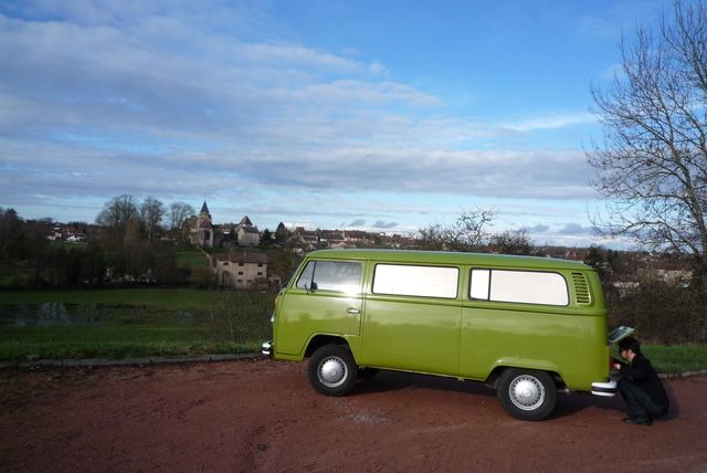

Allez, je vais rater pleins d’étapes, mais voici ce qui s’est passé dans le compartiment moteur cet été - ceux qui me suivaient au combitour des Alpes au printemps se souviendront peut être du fumet façon friteuse qui échappait du combivert, surtout en montée…
Donc fin juillet, tout était prêt pour une intervention sur le moteur du combivert qui avait commencé à consommer (et fumer) de l’huile peu avant le combitour. Mon frangin Gilles avait récupéré du matériel posé par Claude de RCE la veille - lève-moto et cric rouleur - du coup, quand je suis arrivé le vendredi on a pu commencer directement.
D’abord, Paul, un pote de Gilles qui venait participer, m’a récupéré à la gare et on est monté à Allevard avec sa Mini. L’aiguille qui dépasse le 140 puis commence un second tour de compteur, c’est sympa. 130cv sortis d’un 1.4l, respect total.
Passé le déjeuner, le moteur était par terre. La difficulté étant de lever le combi assez haut pour sortir par le côté. Comme en plus il a un mini carter supplémentaire, ça rajoute encore de la hauteur et du déséquilibre. La dernière fois, on avait mis les rampes, mais Happydaily doit se rappeler comme on s’était amusé à empiler des morceaux de bois entre le cric et le moteur pour aller assez haut quand on avait changé mon alternateur !
On a déshabillé le moteur pour aller à la traque à la fuite. Turbine enlevée… rien du tout, sec comme une vieille bique (ça se dit ça ?)…
J’étais pourtant sûr de trouver un radiateur avec une fuite, ou des joints morts.
Paul découvrant le monde des VW et de nos moteurs « de tondeuses à gazons », il a suggéré qu’on mette de suite l’échappement que j’ai acheté au printemps pour le moteur qui ira dans le combi cet hiver. Un 4-1 en inox de chez les anglais de SpeedShop. Gilles a aussi été convaincu que son truc à trous avec un diamètre de sortie de mobylette ferait mieux d’être remplacé par mon ancien 4-1. Du coup on a lancé un second atelier parallèle.
Pendant ce temps, on s’est bataillé entre la pipe d’admission US sur un moteur mexico-allemand et un échappement anglais. Rien qui coincide…
Du coup, il a fallu enlever la pipe d’admission pour se simplifier la vie. Et là… (roulement de tambour), ça a été la révélation. Paul rigolait encore que les culasses soient serrées à 3mkg (sur un Mini c’est genre 12mkg), quand il a vu la tronche des joints entre les cornes et les culasses : du joint merdique en carton, tout sec et dur, probablement monté quand le combi a repris la route en 2009. Et surtout, des traces d’huile qui avaient réussi à se faire aspirer depuis les caches-culbus qui fuyaient (huile mais aussi vapeur d’huile puisqu’il y en avait meme au dessus). Des deux côtés la même chose : des trainées noires d’huile qui arrive à migrer sous le joint, presque par capillarité dans le carton sous l’aspiration.
Dans mon stock de pièces diverses, j’avais des joints neufs - en alu, pas en carton. Pendant ce temps, la pipe CB Performance US n’ayant pas aimé la discussion tendue sur le thème « tu vas nous laisser aligner le réchauffage avec celui de l’échappement!!! », j’ai ressorti de son étagère la pipe d’origine.
Mais il commençait à être tard, et la nuit a eu raison de nous. Mais Gilles a pu redescendre au volant de son combi.
Le samedi matin, on a remis ça. Avec Claude pour prendre la relève de Paul.
Les finitions sur le moteur sont allées assez vite, surtout qu’on avait eu la nuit pour se décider à ovaliser les trous du réchauffage sur l’échappement anglais. Claude en a profité pour faire deux trois trucs bienvenus qu’on n’avait pas prévu comme remonter le radiateur d’huile en colmatant bien les côtés au joint caoutchouc. Il a aussi sorti la bakélite de pompe sans qu’elle casse, on sent les années d’expérience !
Mais faut croire que Claude a un truc avec l’essence. Une fois le moteur en place (on s’est encore bien amusé à relever le combi pour gagner les cm qui manquent), il a eu droit à une bonne douche de SP98. Encore désolé Claude, j’ai même pas vu à quel point ça coulait !
Le moteur a regagné sa place sans trop de souci - c’est le top d’avoir un lève-moto quand même. Mais ce qui prend des plombes, c’est la finition : bien rebrancher tout, de remettre le joint mousse, de peaufiner des détails.
Bref, tout ça pour dire que c’était juste avant la tombée de la nuit que tout a été fini.
Sympa de trouver un pot fait pour le combi, avec la sortie qui a le bon angle et le silencieux bien aligné. Ca change des pièces de cox mal adaptées…
On est parti faire un essai (et un réglage de celui de Gilles).
Depuis le nouveau pot, Gilles a un souci : des flammes qui sortent au rétrogradage. C’est impressionnant de nuit. Va falloir qu’on solutionne. Prise d’air d’échappement ? Possible car une boite de chauffe est trouée. Carbu avec des gicleurs trop gros ? Possible, réponse semaine prochaine quand le carbu sera ouvert. En tout cas, son combi respire mieux et a regagné de la pêche.
Côté combi vert, content : j’ai gagné en agrément, on sent que ça bride moins que le pot de cox - qui pourtant bride moins qu’un pot de combi ! Et au retour, chauffage à fond et fenêtres fermées : ça sentait « seulement » le chauffage de combi, plus la vieille friteuse. Avec le recul, je me dis que les facteurs qui ont changé dans l’hiver (montage d’un pot cox qui fait plus de contre-pression, passage en huile un peu plus épaisse, pas mal de petits trajets où le moteur chauffe pas trop, reniflard d’huile qui évacue mal la surpression dans le bloc) ont dû déclencher -ou accélérer- le souci de la fuite.
Bref, bien content de ce marathon moteur, même si c’était pas relaxant ! Finalement, dimanche matin aurait du être repos avant d’aller au train de 15h pour remonter à Paris. Sauf que…
Ben en fait non, ça a été un nouveau marathon. Gilles trouvait que son frein à main tenait mal. Donc on a voulu le régler. Et donc on a remarqué qu’un roue tournait mal. Et plus on réglait, et plus elle tournait mal. Et que plus on desserrait, plus elle tournait mal…
Verdict : le cable de frein à main totalement grippé dans sa gaine. Le pire, c’est que ca fait des mois que c’est comme ça. Petite peur rétrospective… Coup de chance, il avait un cable dans son stock. Du coup, on a pu le changer, vérifier le tambour - ca avait quand même chauffé.
Au final, il a du gagné 10 chevaux rien qu’avec cette réparation !
Encore un grand merci pour toute l’aide : Paul, Claude (et Manu pour le lève moto), Gilles, merci !
La semaine suivante, on est parti pour 2300 km sans souci… sauf les premiers 600km où la fuite est revenue !
On avait mis les voiles depuis les Alpes direction l’Espagne, via la Drôme. Tout allait bien sauf qu’au bout de 100km on a commencé à fumer et faire de l’huile comme avant la dépose moteur. Sauf que ça venait « juste » des caches-culbus. On a roulé comme ça, en puant et en repeignant le dessous du moteur et l’échappement tout neuf, jusque Millau, via les gorges de l’Ardèche et la vallée de la Vis et d’autres endroits chouettes et bizarres. On est passé chez Evotek, le super shop de HappyBus. Bilan, joints de cache culbus de merde. Trop de caoutchouc et pas beaucoup de liège, du coup le caoutchouc se rétracte avec la chaleur et le joint arrive à glisser malgré les griffes des caches Scatt :
On est reparti avec une paire de Heinz Reinz Chais Pas Quoi et la fuite était de l’histoire ancienne.
On est ensuite allés jusque Saint Sébastien pour la coupe du monde de Monocycle (si si, ça existe), puis on a remonté la côte ouest jusque La Rochelle, avant de faire quelques chateaux sur la Loire et un passage chez Slide Performance, puis retour Paris. Au final 2300km sans souci, en une dizaine de jours. Bilan : c’est top d’avoir un frigo qui fait du froid même par 35°. Mais aussi, faut faire prévoir des jours sans conduite pour faire des breaks plus marqués.
On a croisé peu de combis - beaucoup de Popos, peu de Bay et 2 Splits. Au camping vers Hossegor, on était à côté d’un couple de retraités de presque 80 ans avec leur baleine de 1963… deuxième main achetée en 1968 !
L’été s’est fini avec bien du boulot sur Bien Cuit, le cousin américain. Ca a bien avancé en 3 semaines, il ressemble à un combi !!! Je mettrais à jour son post quand j’ai du temps, pour les curieux, tout est là en ordre chronologique inversé :
