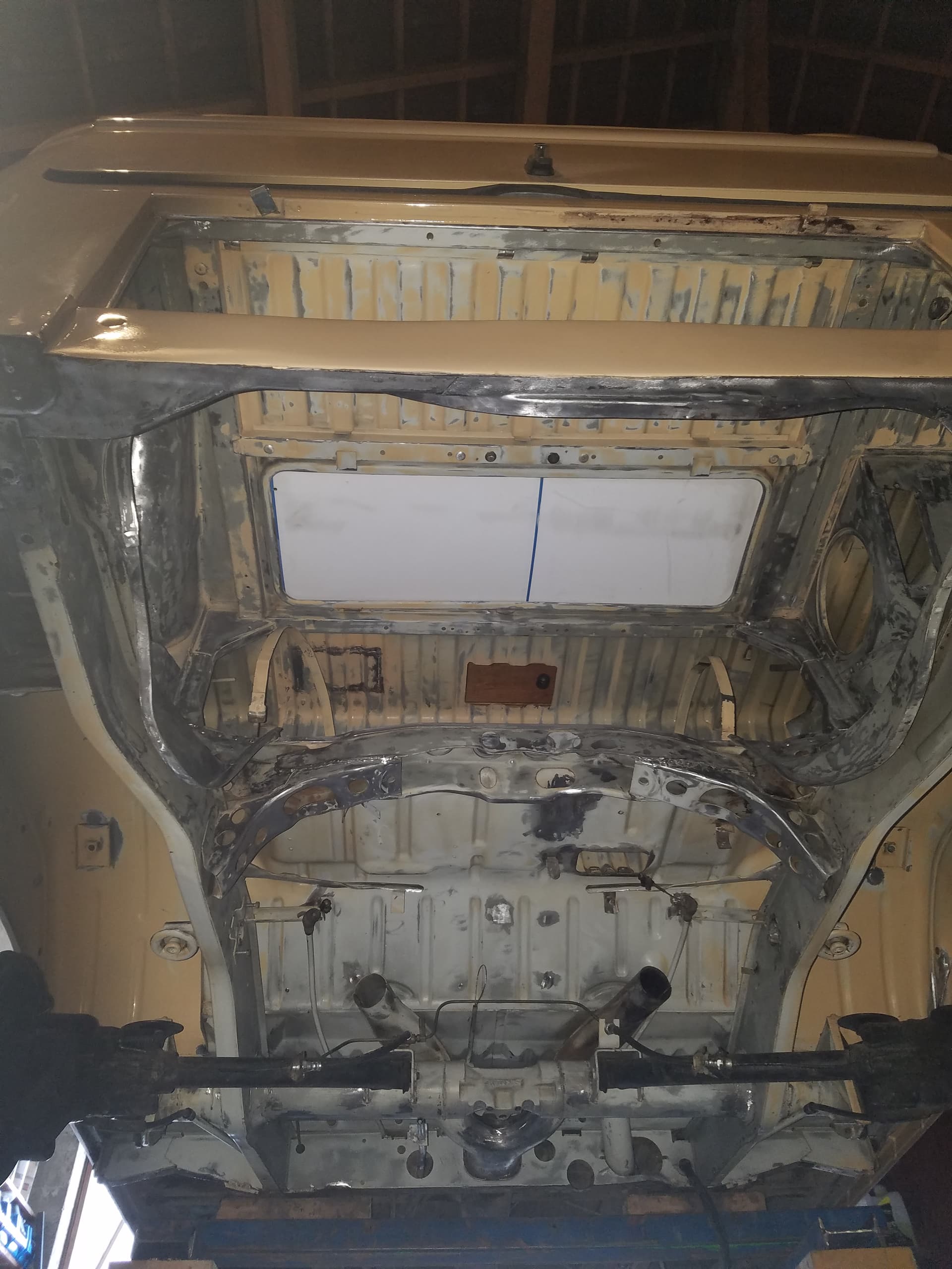

Allé la dépose, chiante, je regrette de ne pas en avoir profité pour faire une jupe démontable, car le remontage l’est tout autant !
Mais bon j’ai la chance d’avoir du bel outillage.

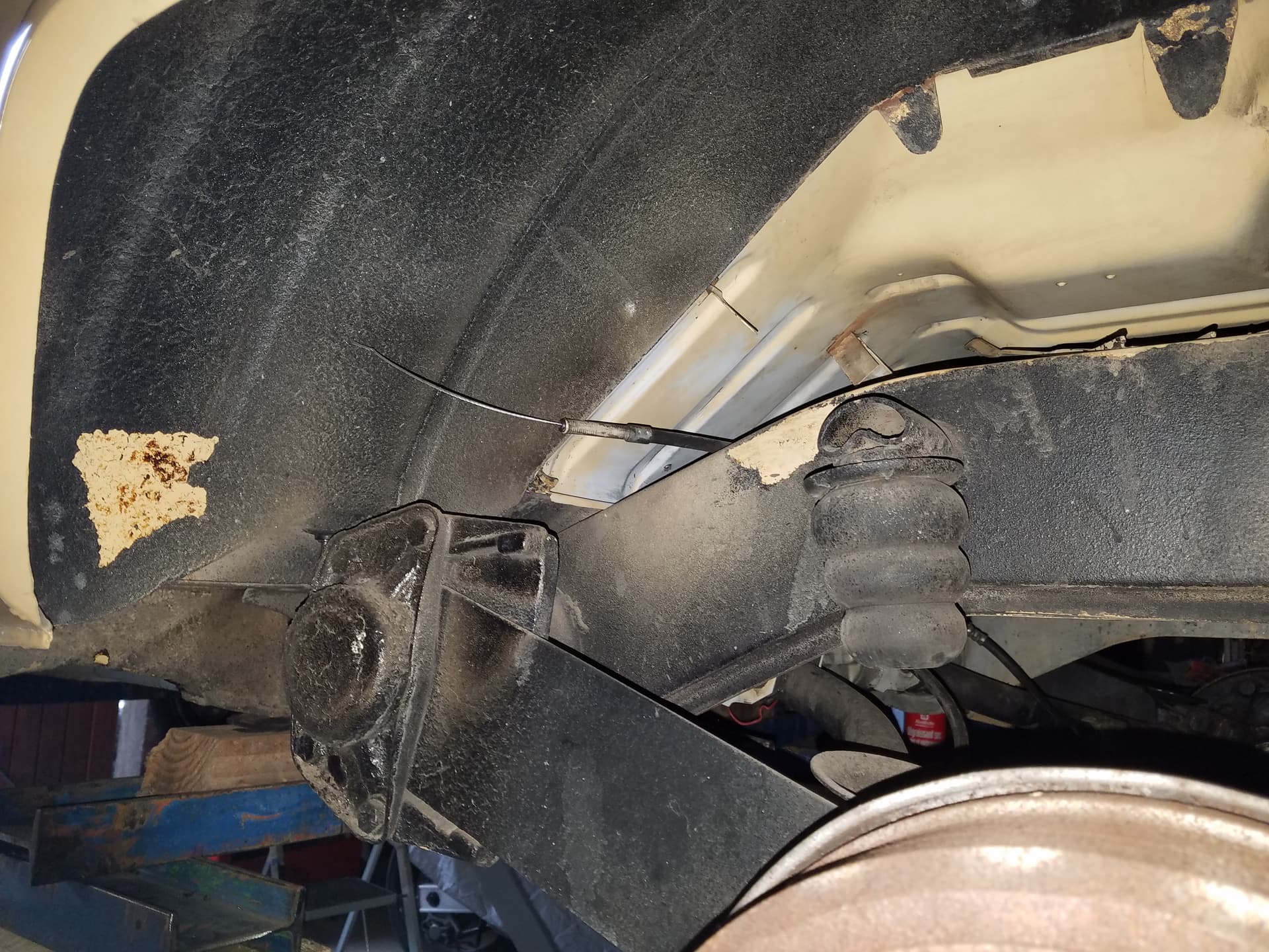

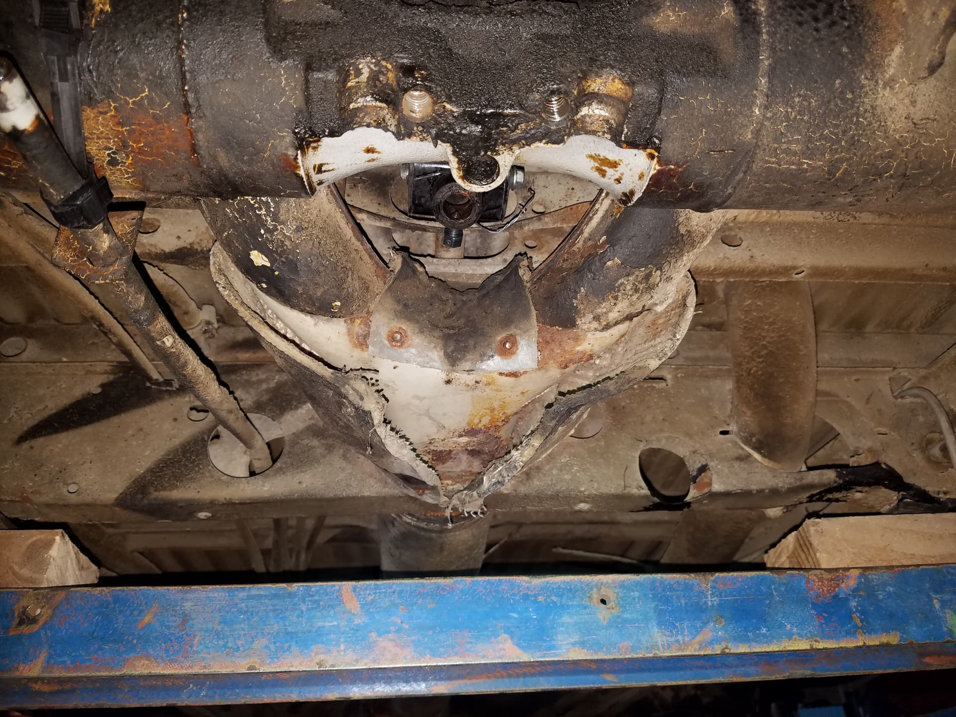

C’est pas très joli mais c’est plutôt très sain, bonne surprise. Les heures de grattages décapages vont suivre !

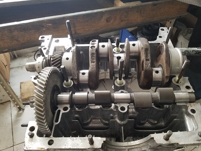

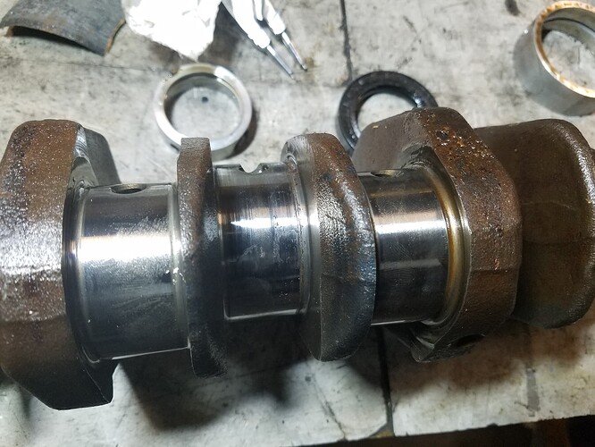

En parallèle on met en pièce le 2l, et ce n’est pas top malheureusement. AAC HS, vilo HS, tout est hors cote.

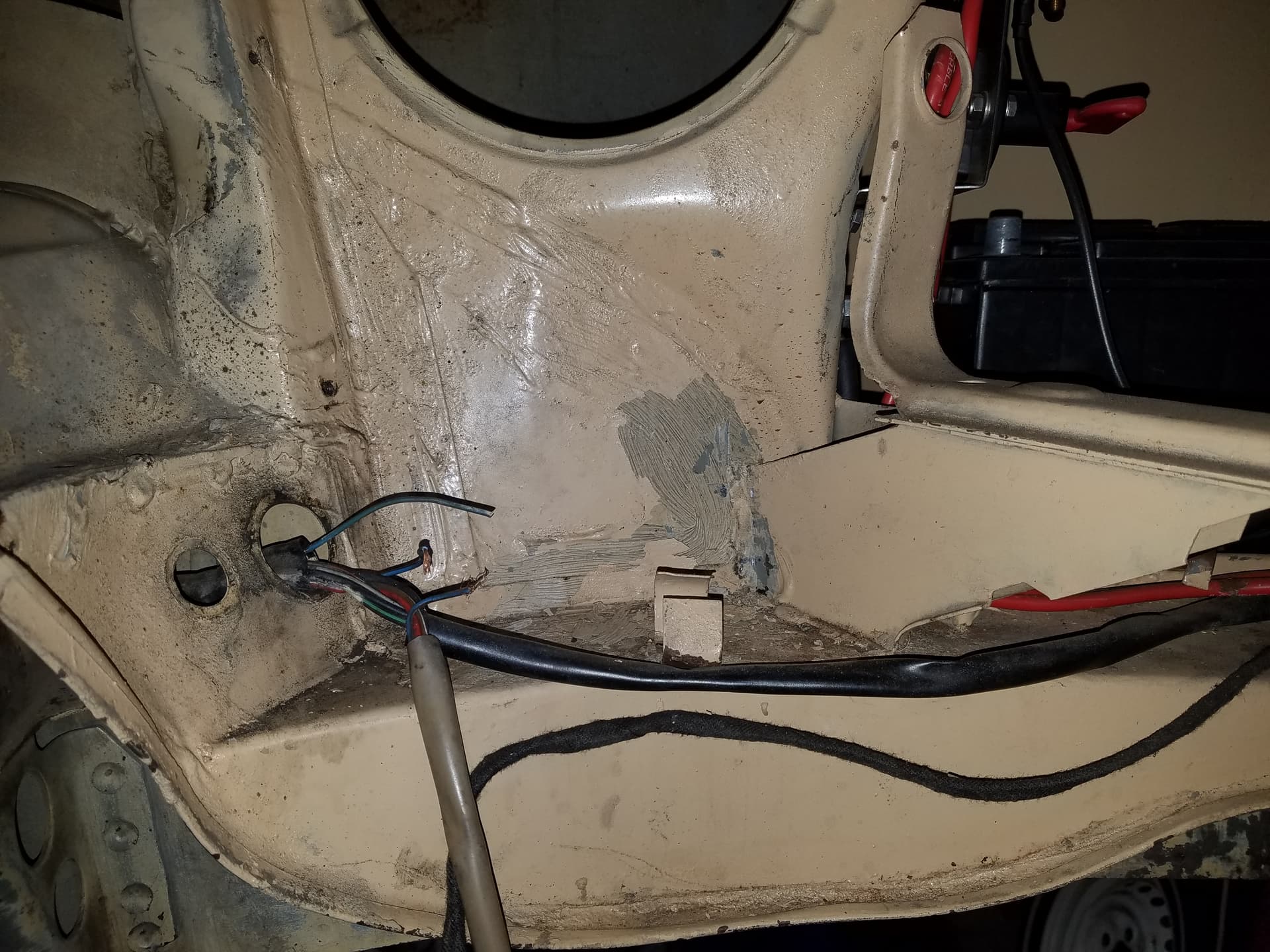

Ah ce revêtement de m**de… Il m’en a fait voir !

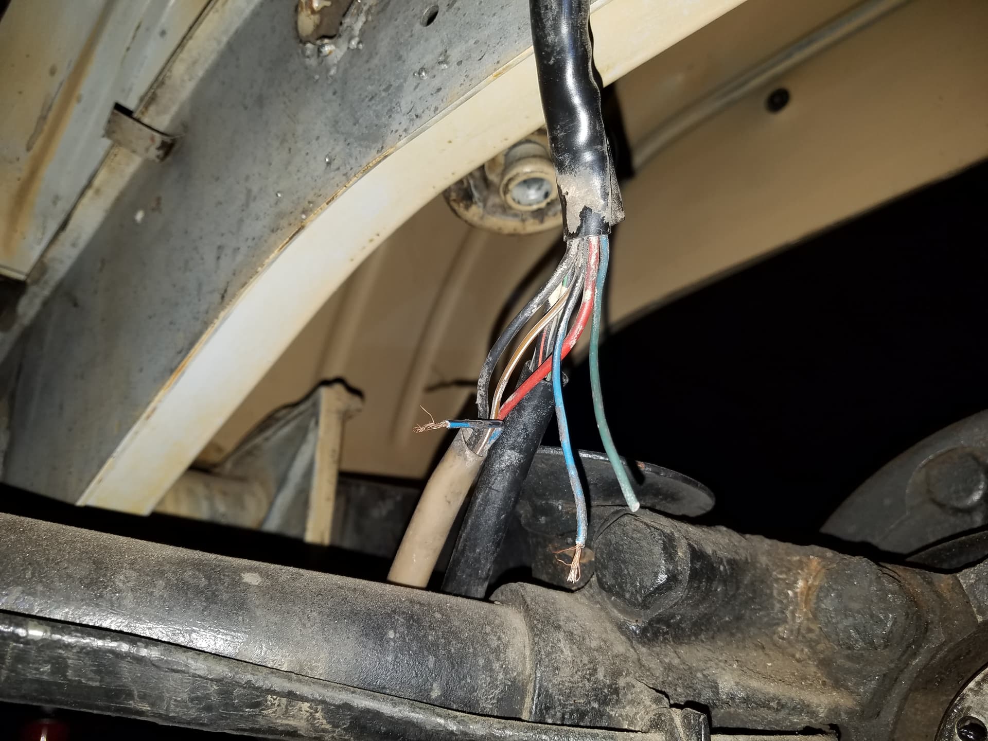

J’en ai profité pour virer le faisceau existant, complètement cuit et bidouillé, j’ai tout refait à neuf avec les codes couleurs d’origine.
Et bien voilà encore du beau travail… :face_with_steam_from_nose:

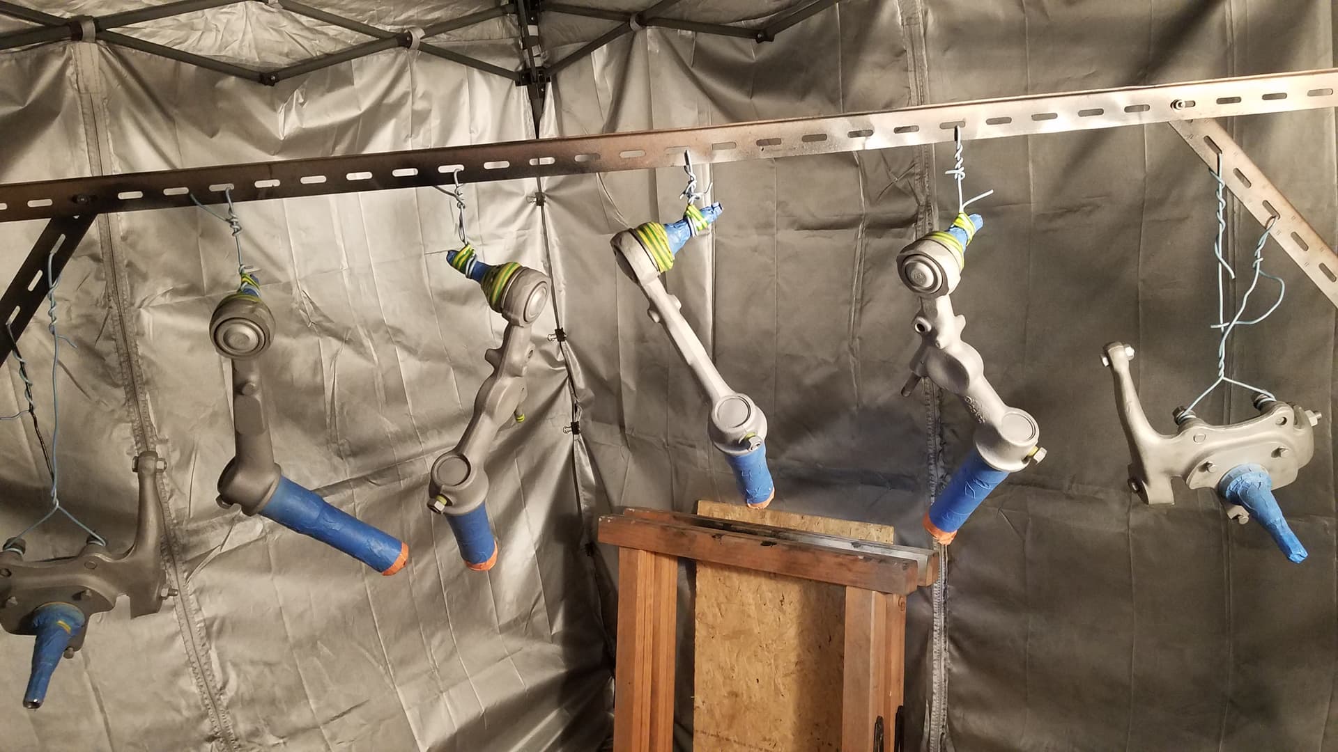

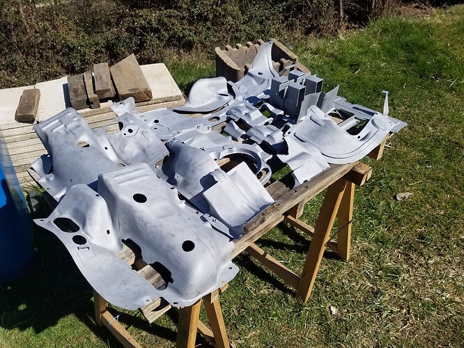

En parallèle on commence la remise en état des diverses pièces.

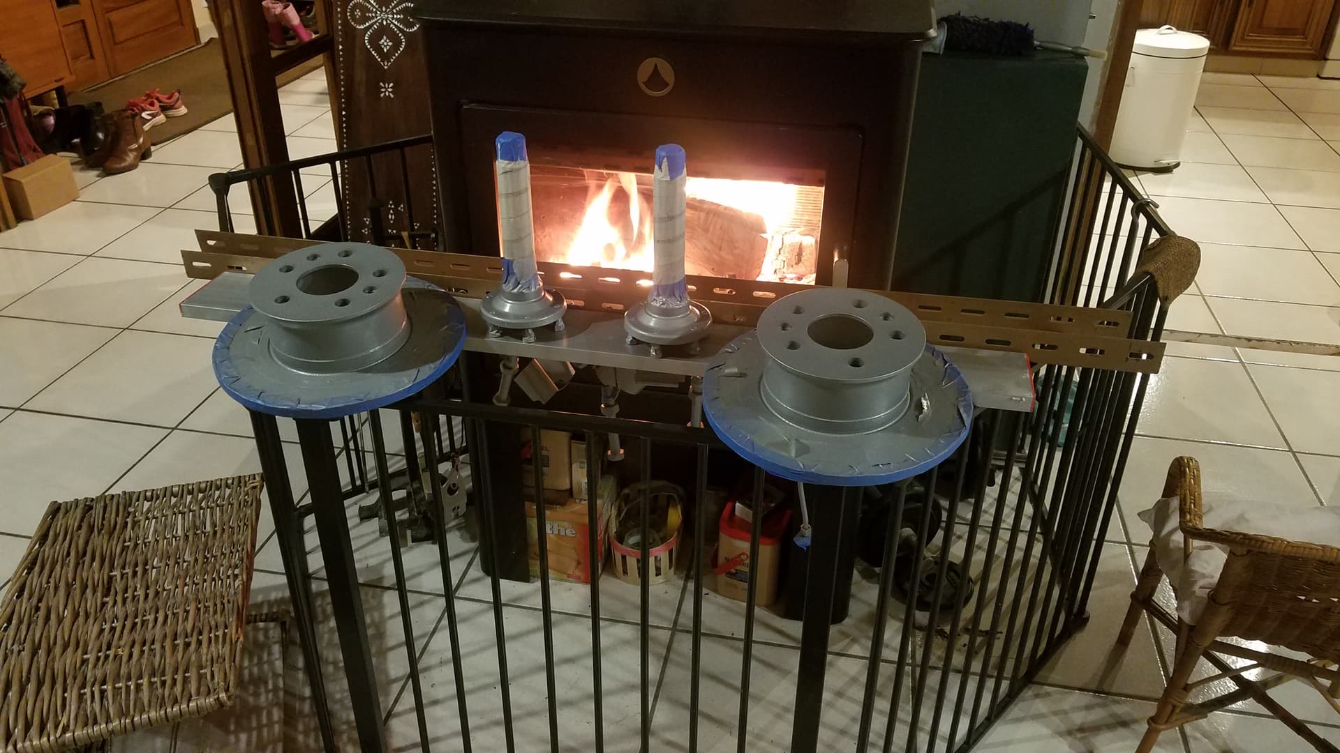

Ca passe par du nettoyage, sablage, peinture epoxy ou spéciale moteur.

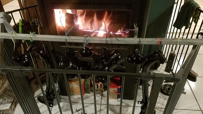

L’avantage de faire tout ça en hiver, c’est que j’ai pu faire cuire tout ça à côté du poil… même si ça râlait un peu..! :rofl:
Du coup je retournais gratter dans le garage, qui lui était à des températures négatives, moins cool ! :cold_face:
Un bloc de retour de chez Feller, nouveau vilo, nouveaux coussinets, nouvel AAC Scat C25 (qui c’est par la suite avéré être un C85…). C’est nickel.

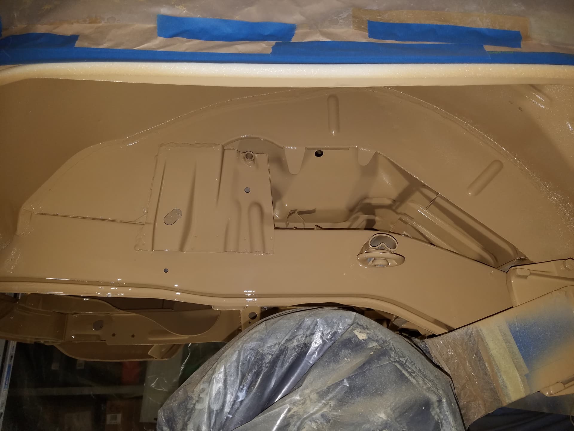

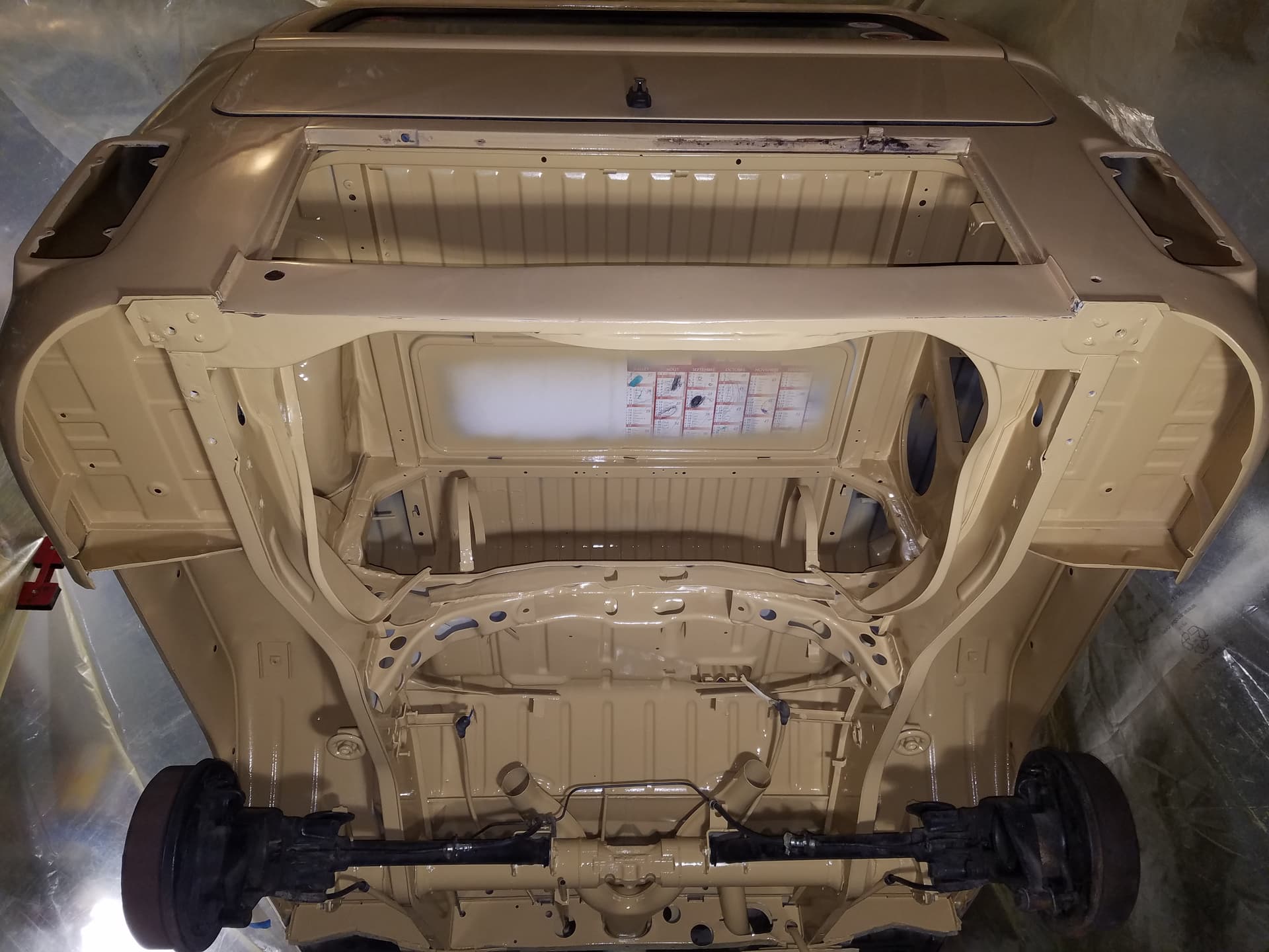

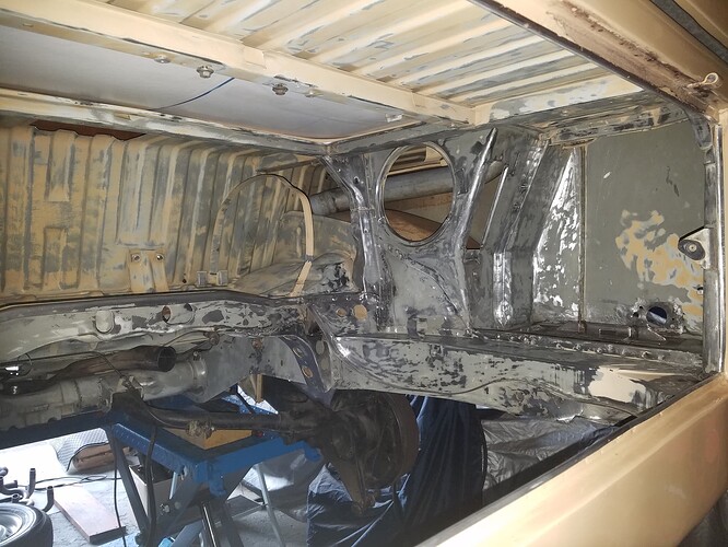

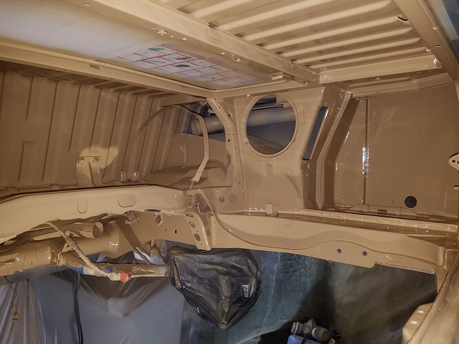

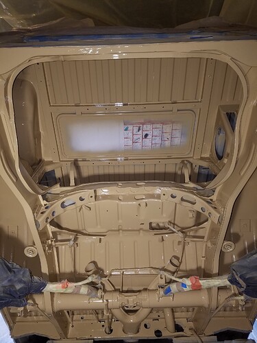

Et on continue le décapage… Il y avait eu une pseudo peinture, à moitié molle par dessus celle d’origine, faite sans même un nettoyage préalable du compartiment, une cata.

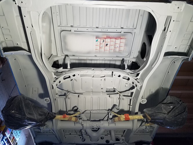

Après tout ça, un bon traitement ferose pour les dernieres petites zones légèrement corrodées mais compliquées à atteindre, un appret epoxy, et un garnissant, les joints qui vont bien, et une fine épaisseur d’antigravillon dans les passages de roues.

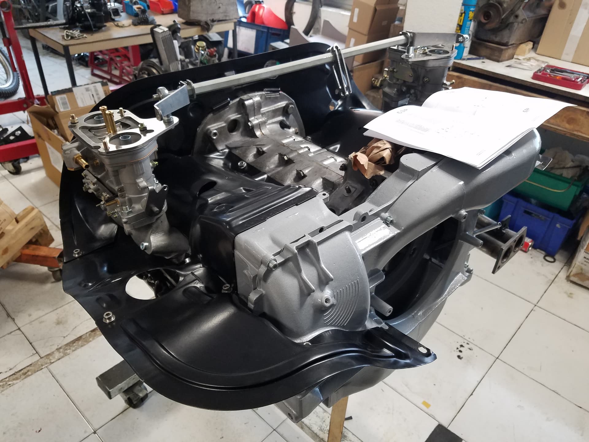

Le remontage moteur continu avec toute les pièces préalablement traitées.

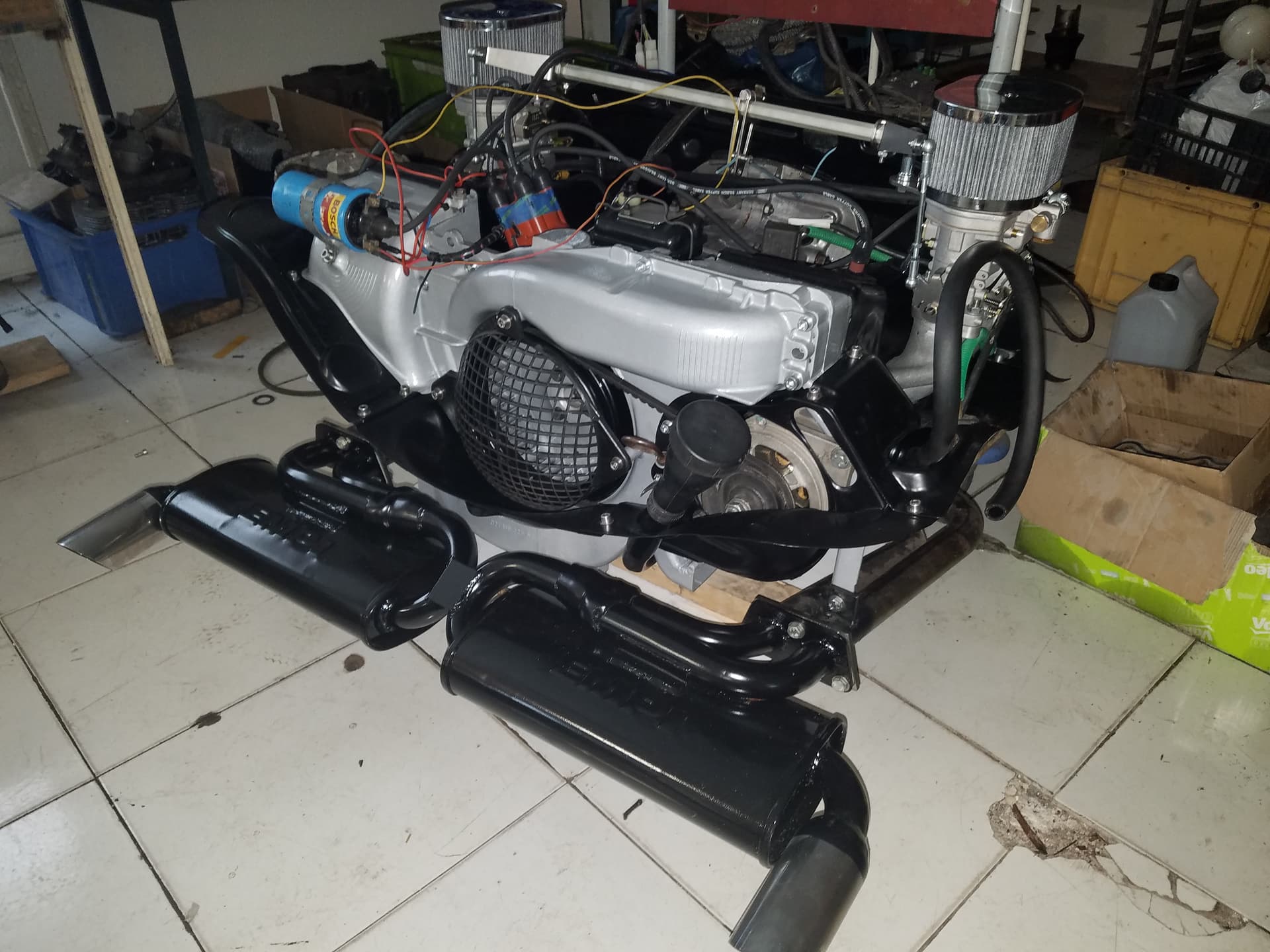

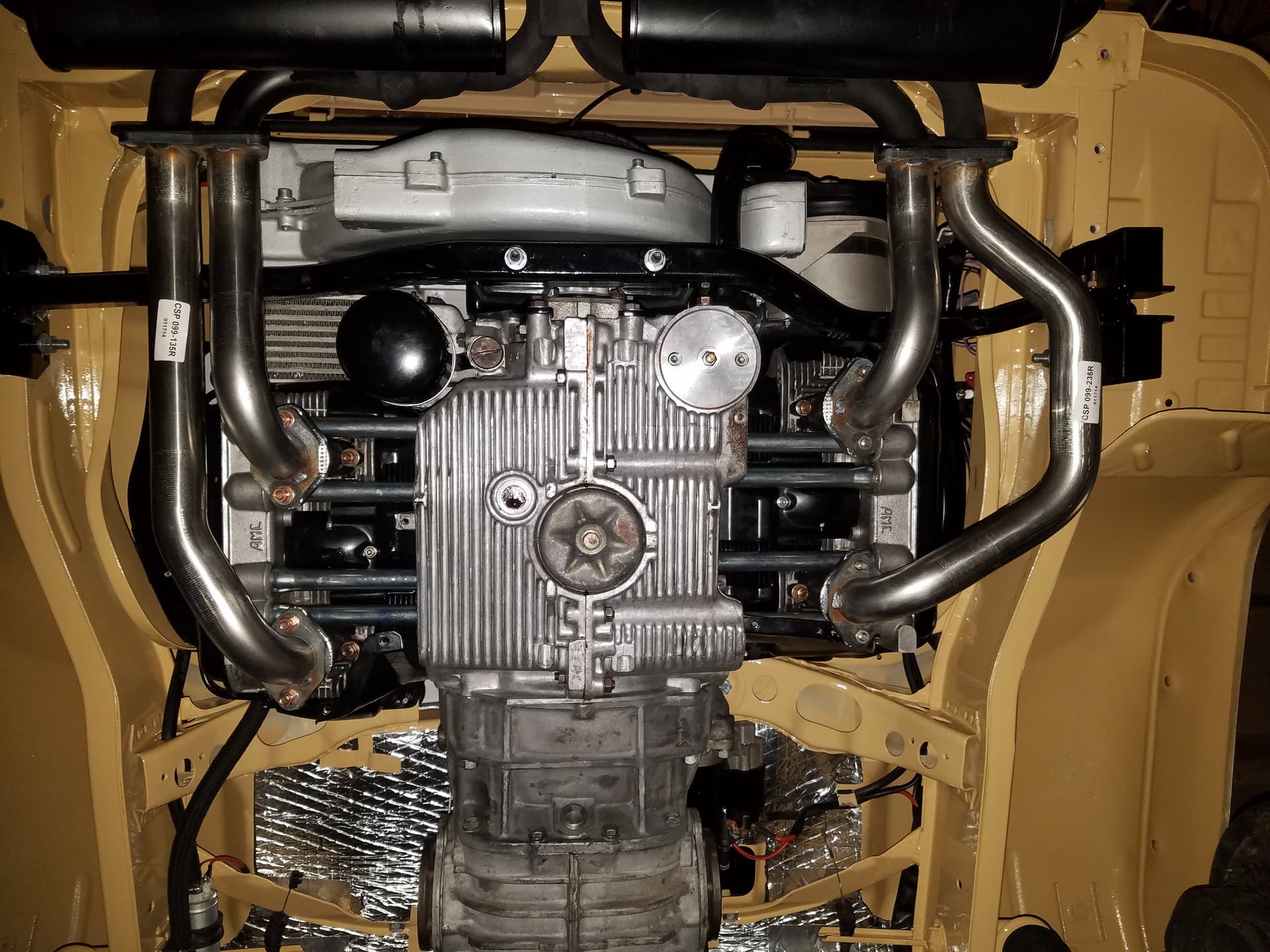

Un kit pipes courtes et 40 IDF est monté. Les conduits des culasses ont été ajustés, et les culasses elles-mêmes révisées évidemment.
On est encore en hiver, mais on atteint un petit 10 degrés dans le garage, allé, faudra faire avec !

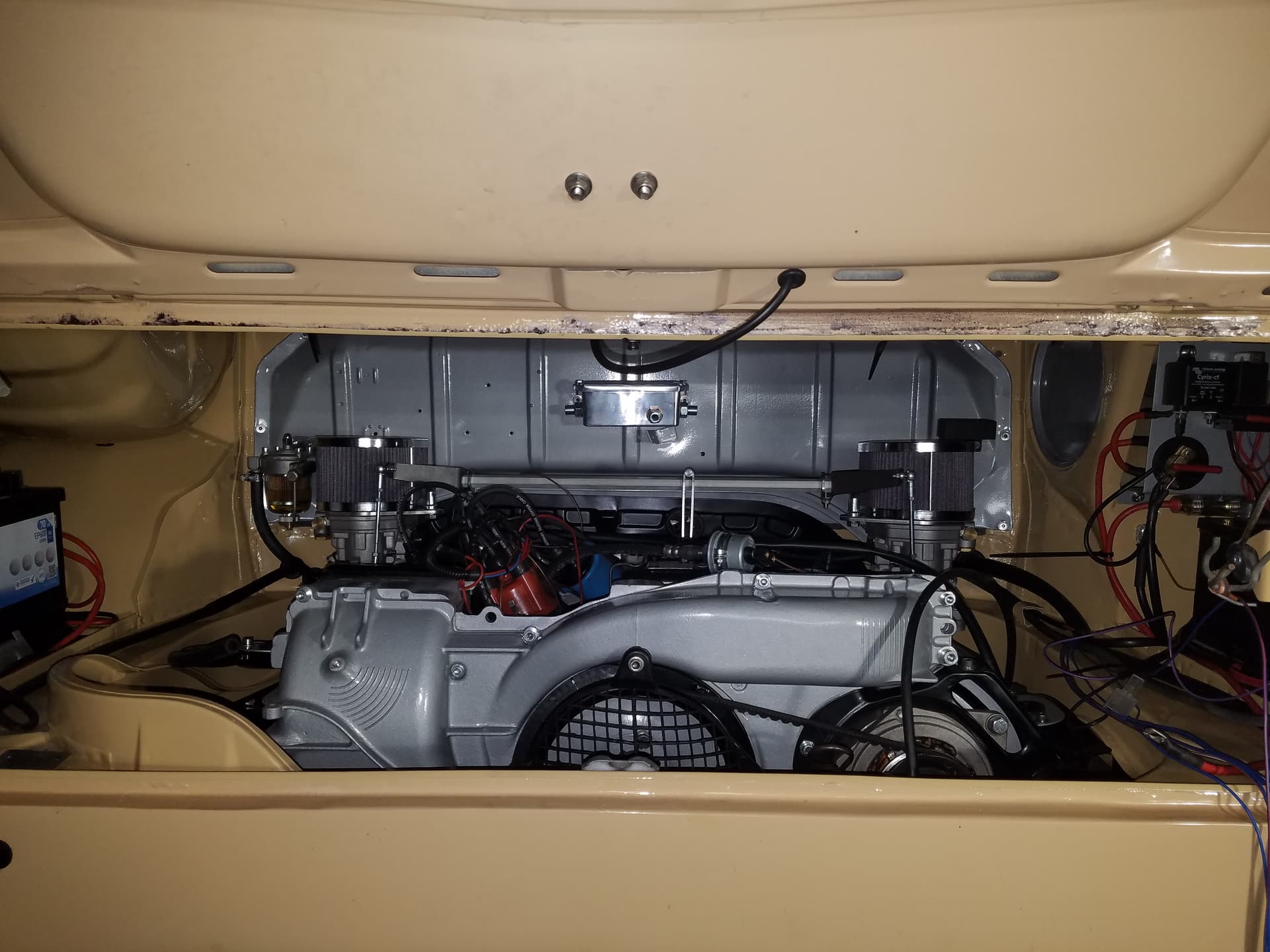

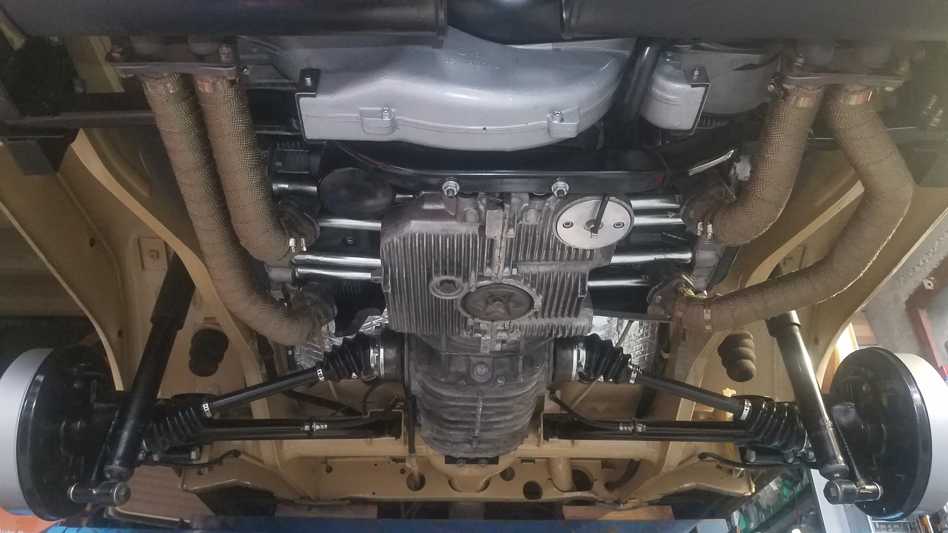

Et bien voilà le moteur terminé ! Une paire de collecteurs inox, un échappement Empi (remplacé par la suite par un vintage speed inox) et un allumeur 123 Ignition.
Prêt à retourner dans le compartiment !
Septique la madame !! :rofl:
Mais c’est rentré !
Au passage, le réservoir a été refait, et sa plaque de « fermeture » également.
Petite vu du dessous, m’en lasse pas !
Les collecteurs ont par la suite reçu de la bande thermique.

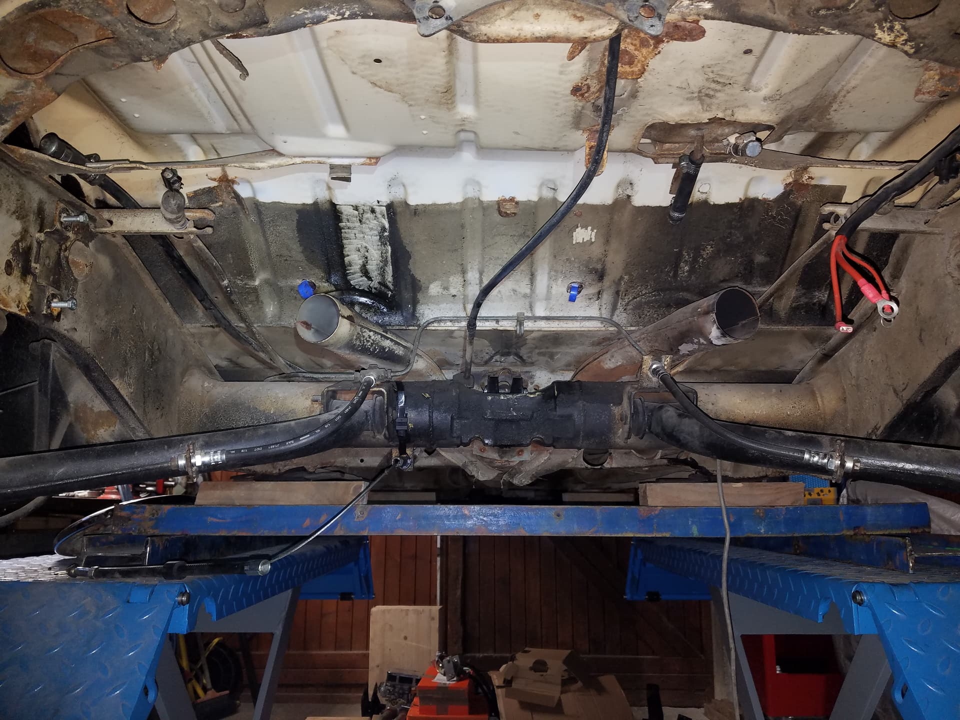

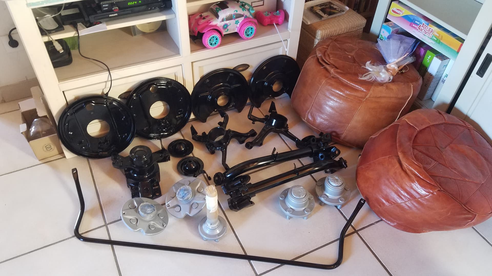

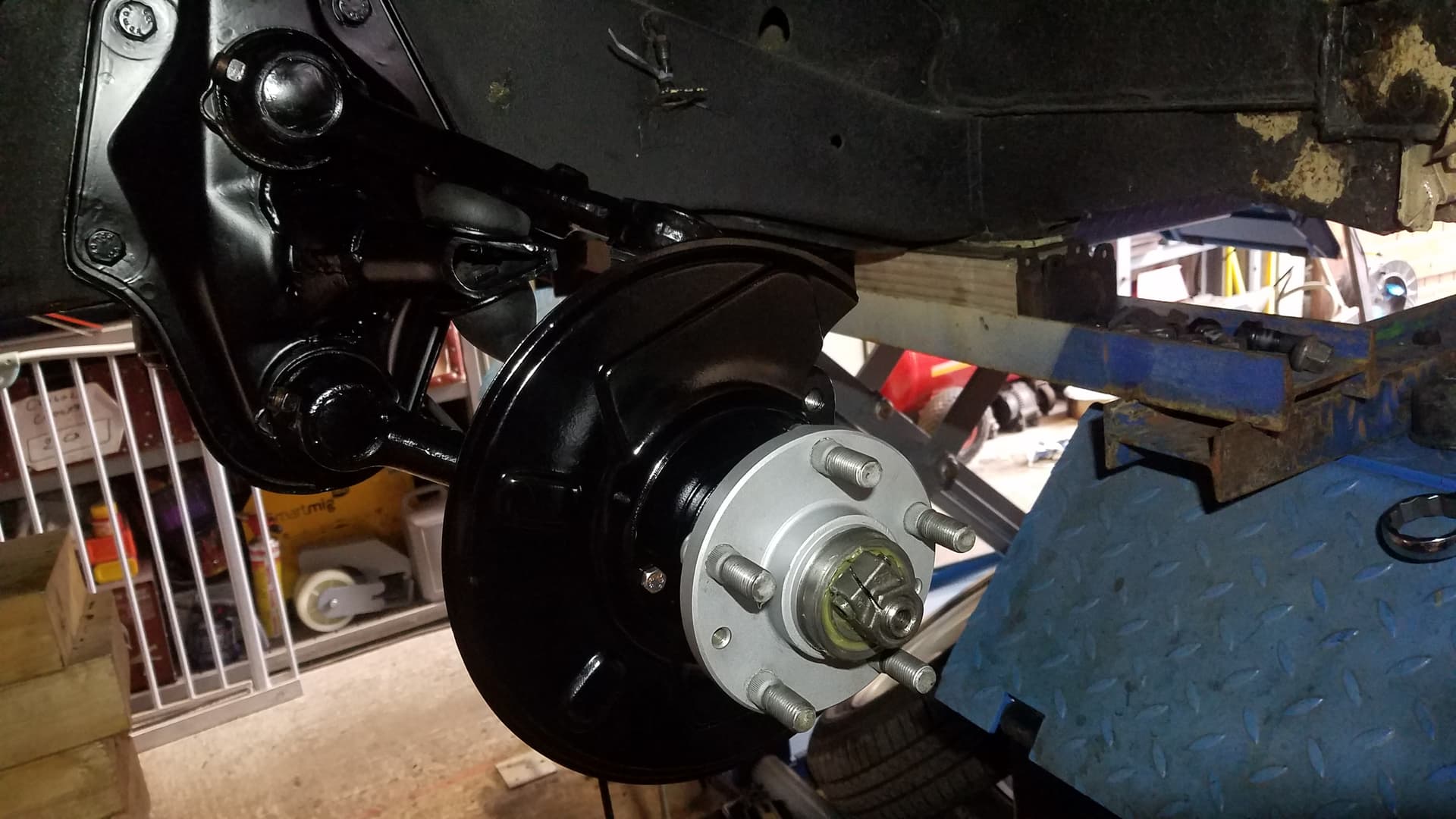

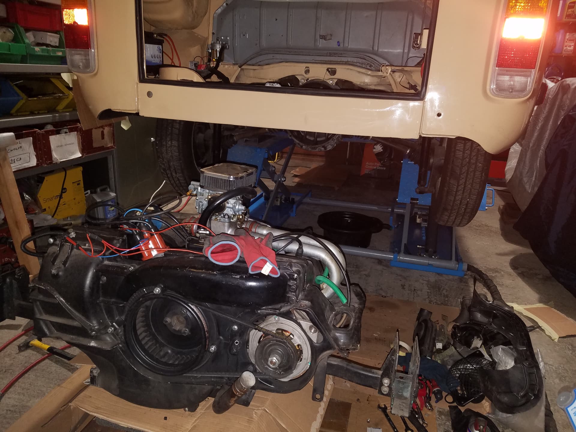

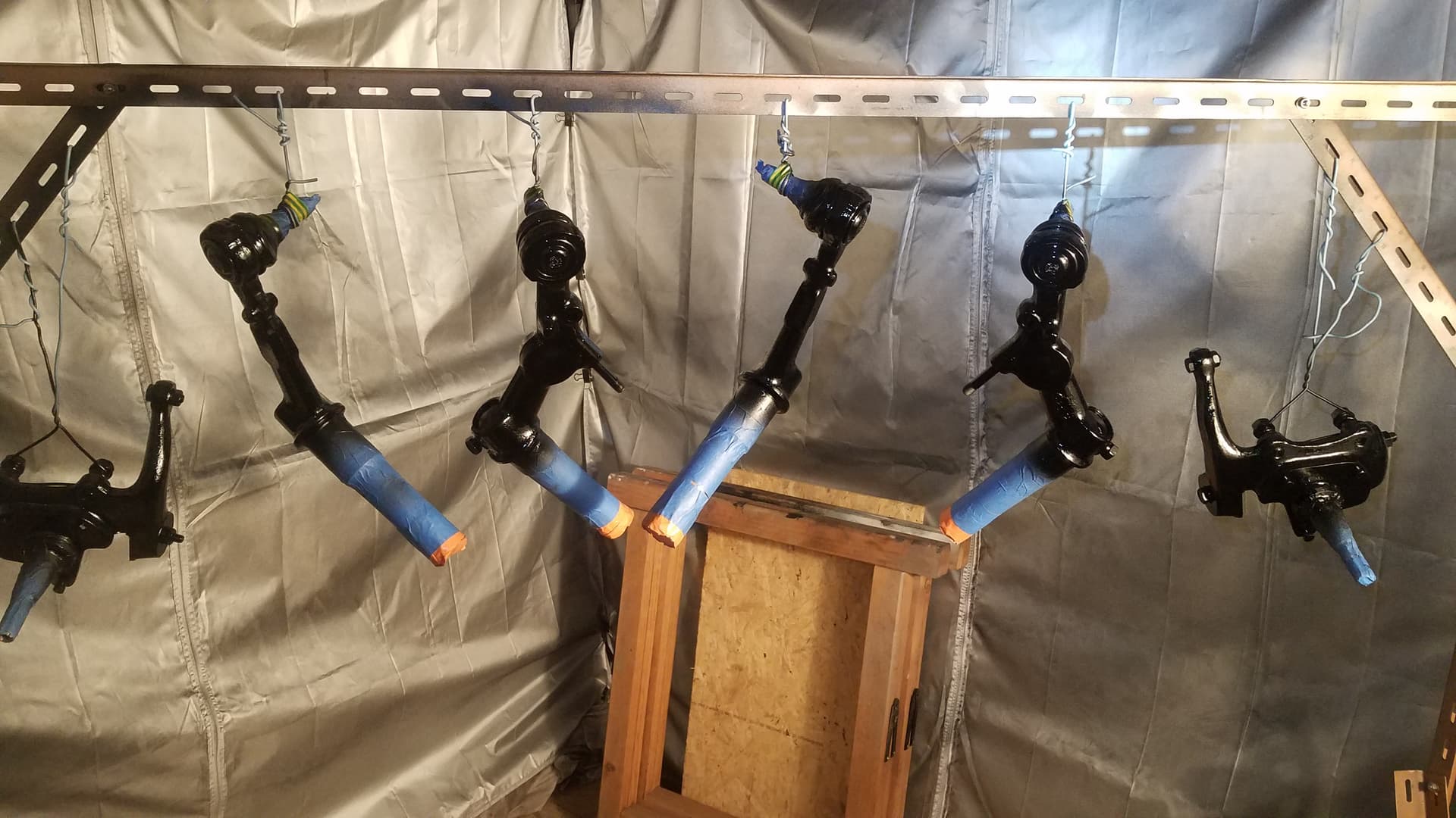

Et puis il a bien fallu s’occuper des trains roulants, même combat !
La suite !
C’est pas tout bien dans l’ordre mais bon, ça donne l’idée ! :grin:
Et remontage !

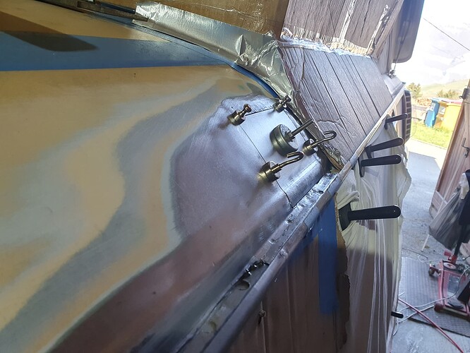

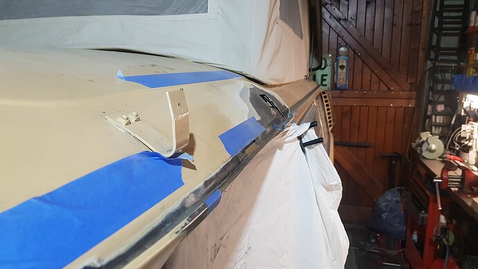

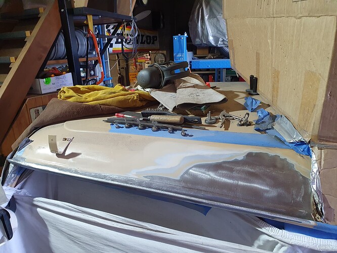

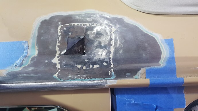

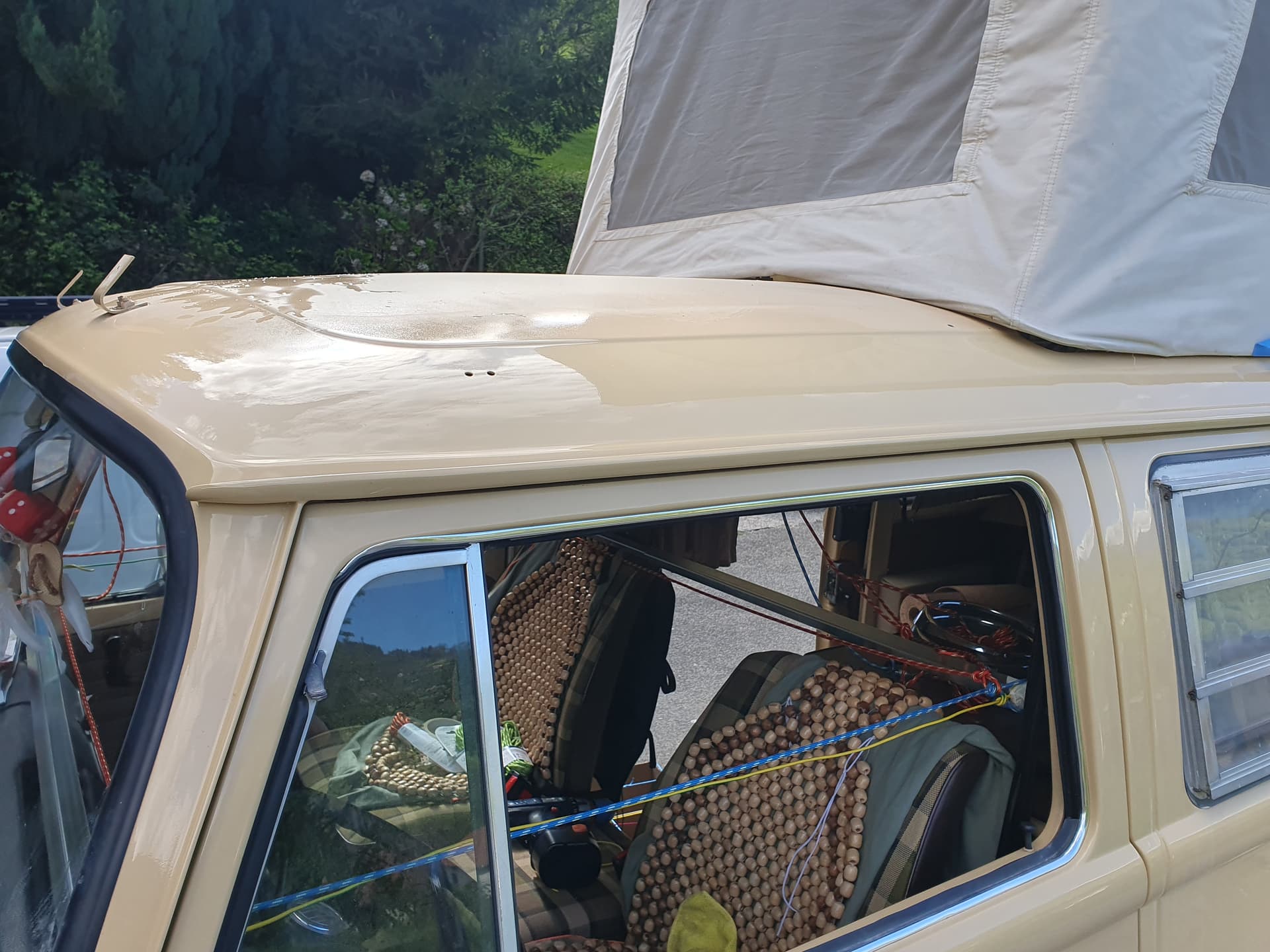

Je profite de la sieste de tout le monde pour vous partager les travaux de ces dernières semaines, un peu short avant les vacances d’ailleurs !!

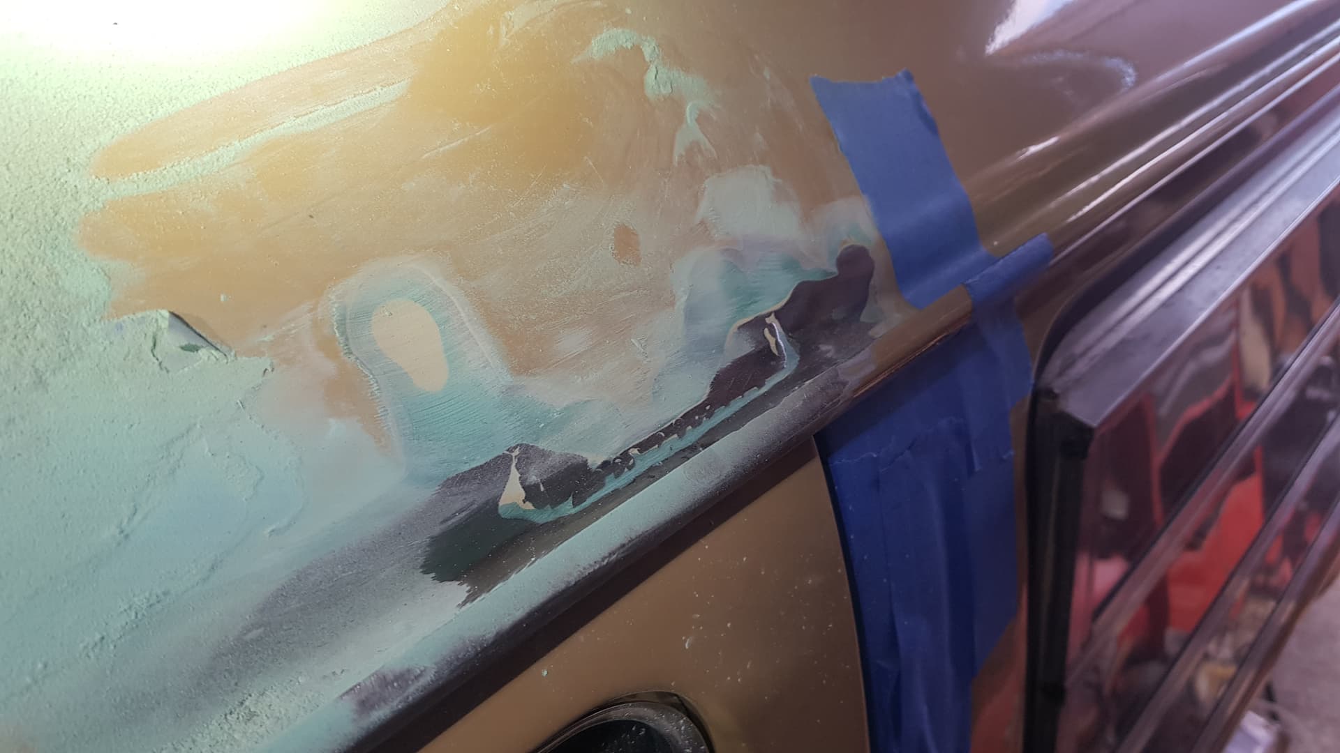

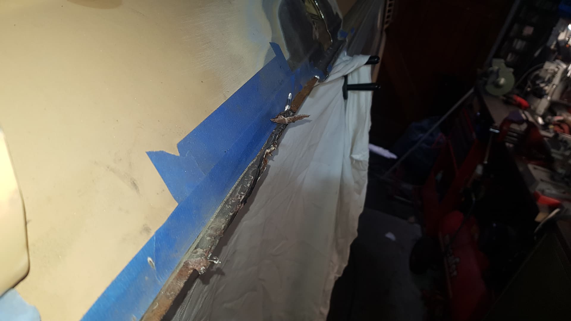

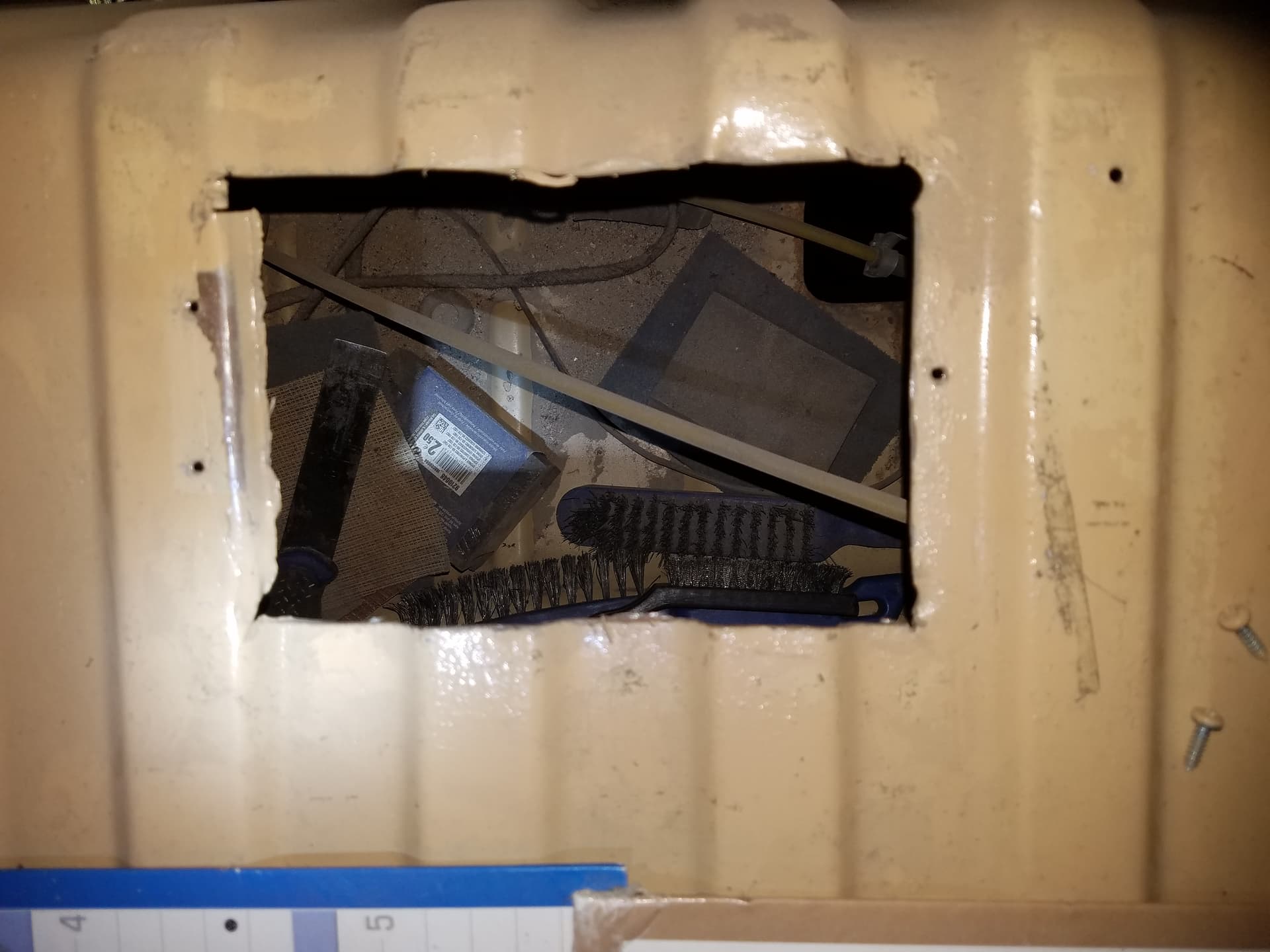

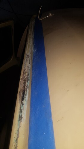

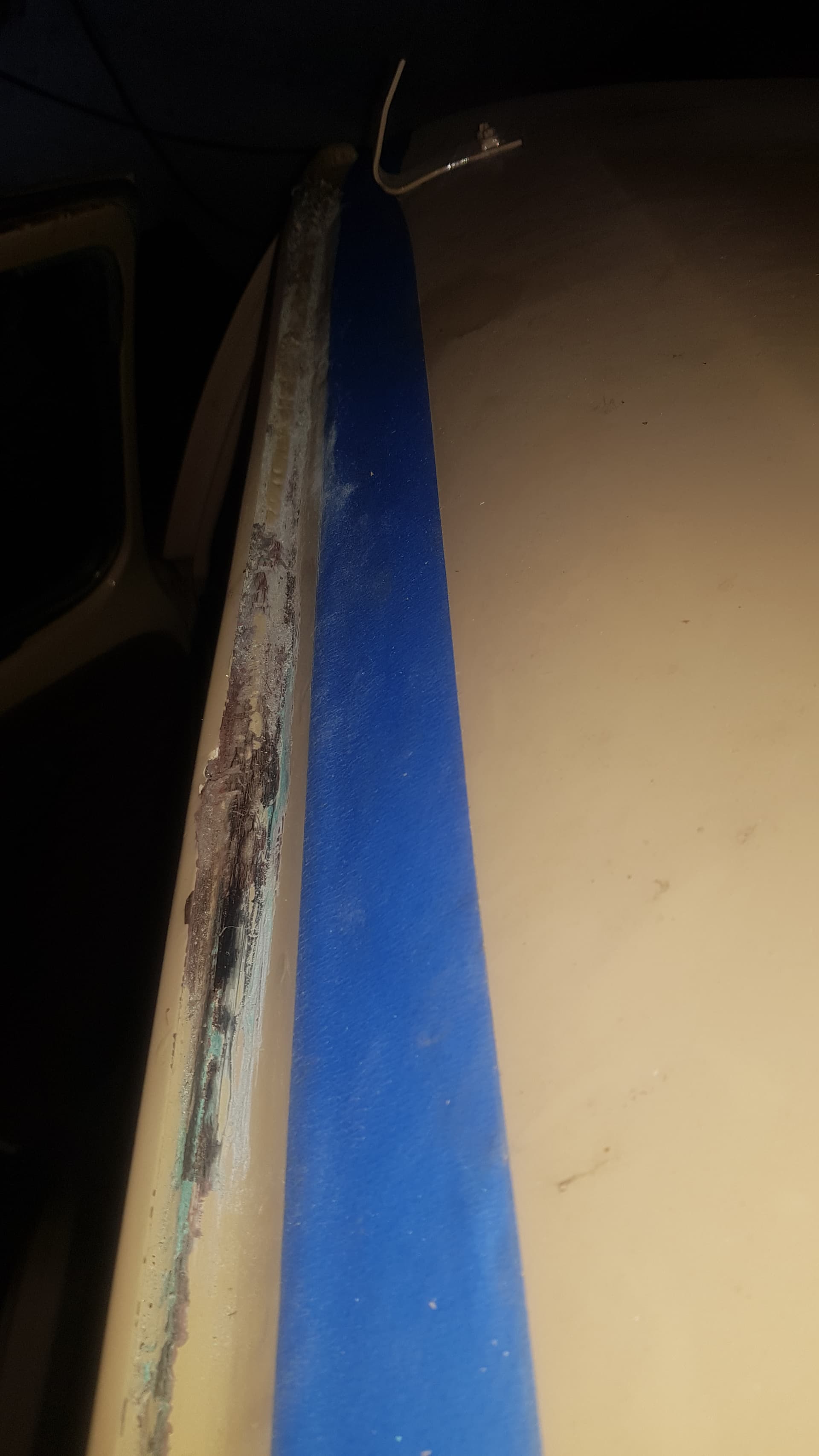

J’avais la gouttière qui gonflait par la rouille, je ne pouvait plus laisser ça.

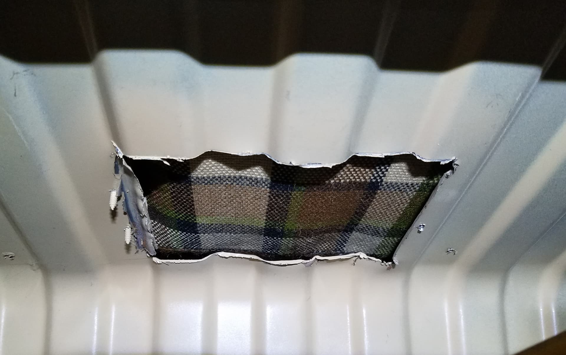

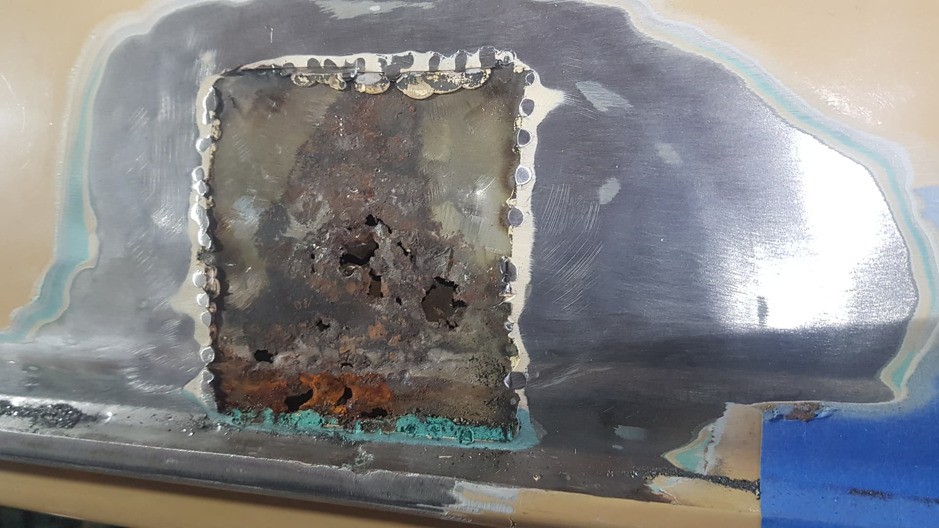

Et sous de l’espèce de pate, de bien mauvaises surprises.
20250222_153547|690x388
Tiens, j’avais pas prévu de tomber là-dessus. :scream:
Oh my god la réparation de merde…:enraged_face:
Est-ce que ça date des États-Unis, ou fait en France, aucune idée.

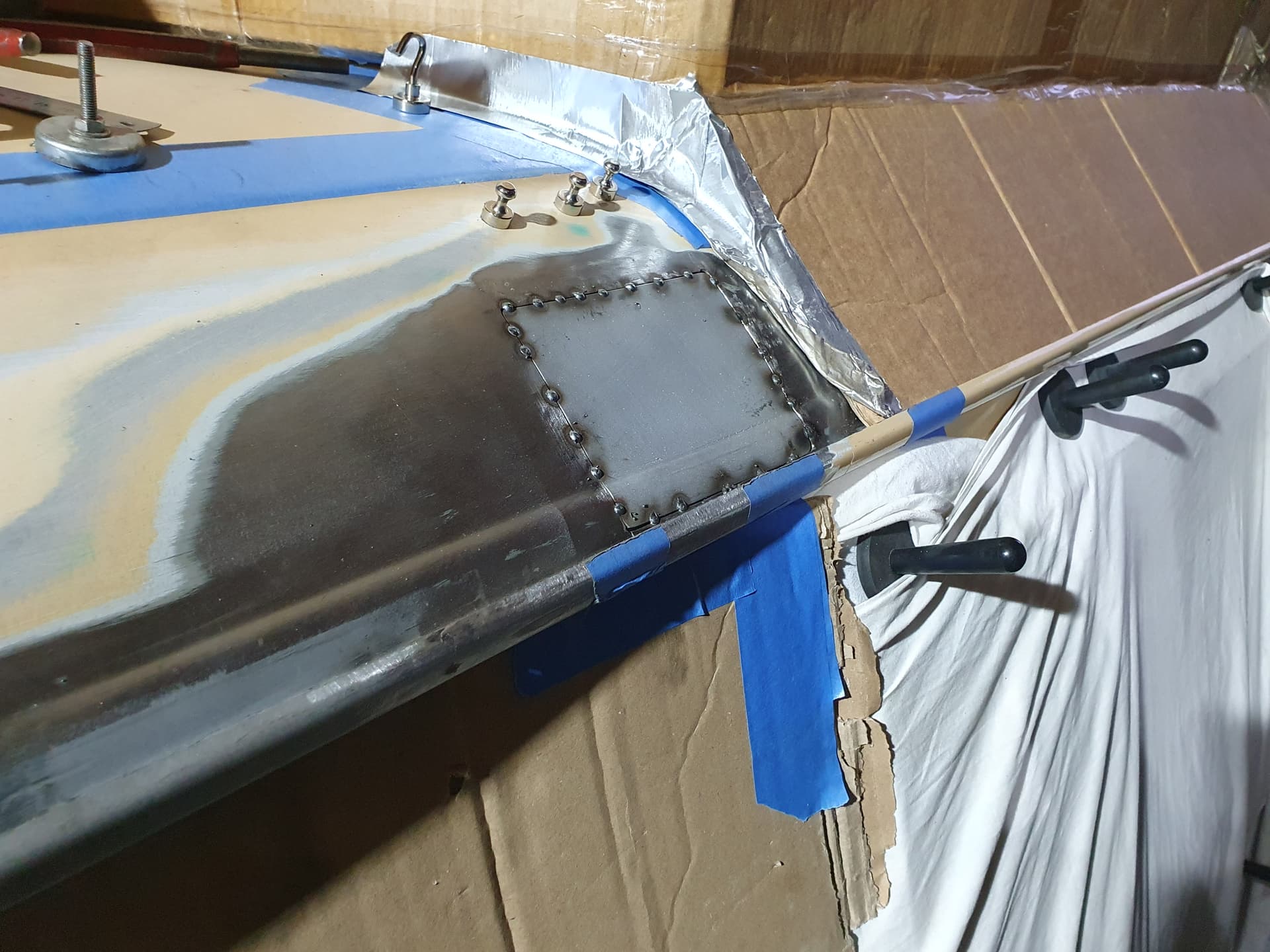

Bon allé on coupe tout.
Oh punaise.

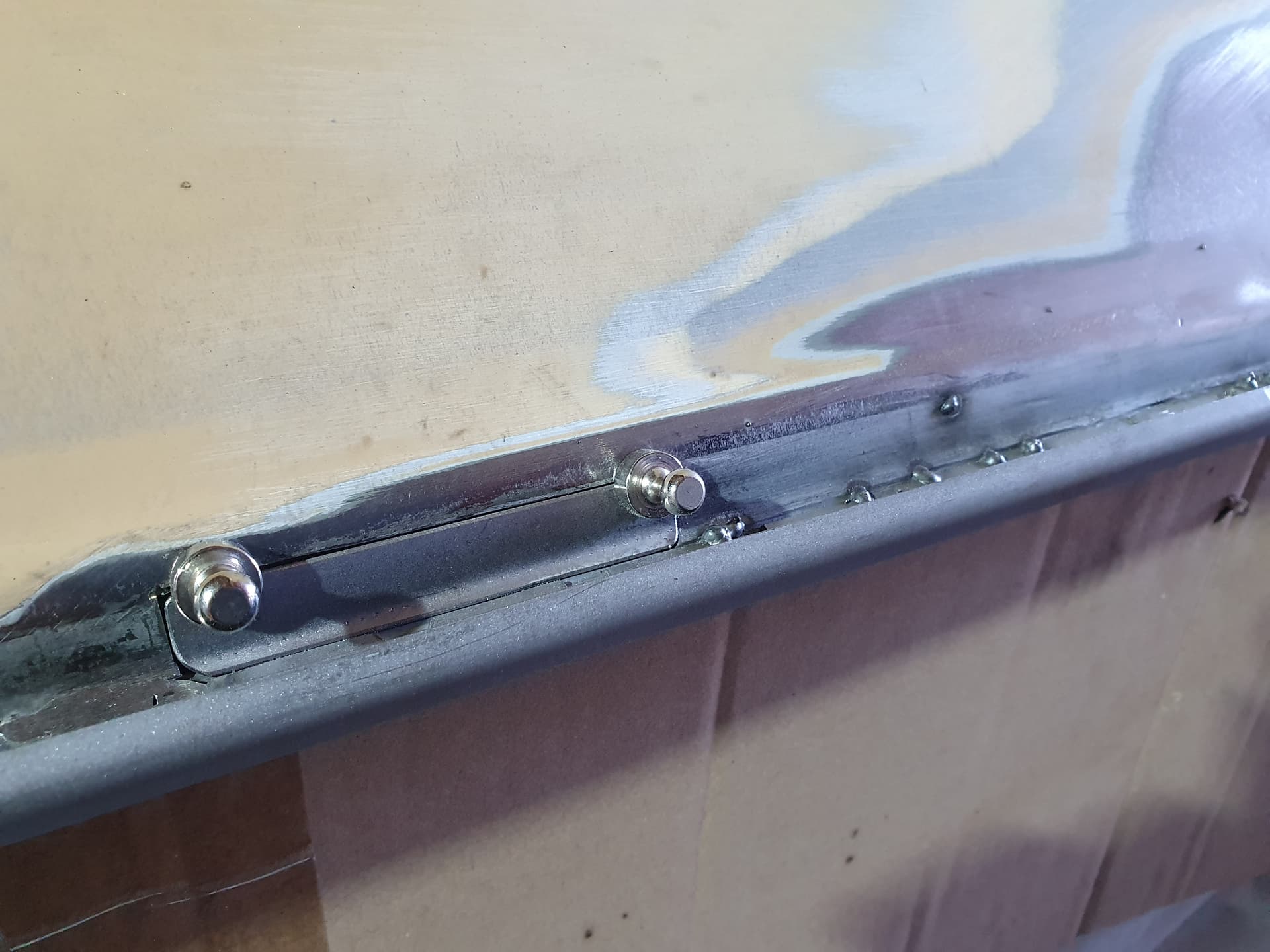

Là j’ai déjà remplacé le bout de gouttière, c’est pointé.

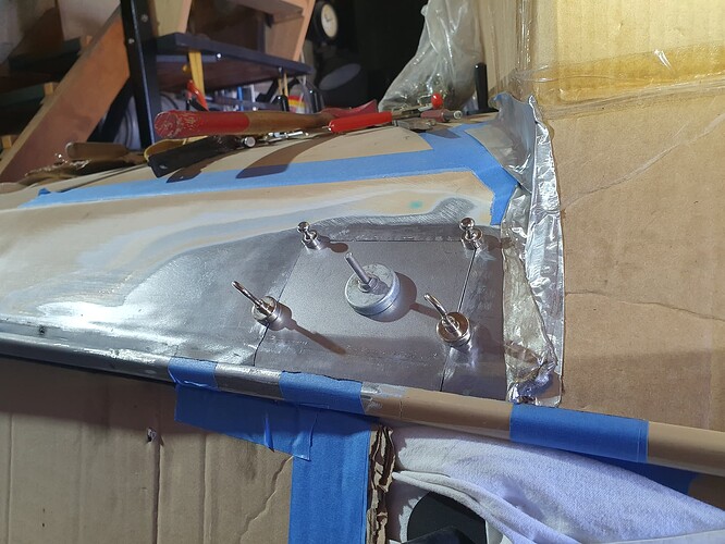

Une petite pièce à faire, c’était mangé par la rouille et caché sous du mastic.
Celle-ci était plus chiante à faire, le petit bourrelet était merdique à réaliser.
Sans doute simple pour un pros, mais je ne suis qu’un petit amateur!
Pointage.
Soudure complète. Ça a un poil travaillé, il a fallu replaner un coup.

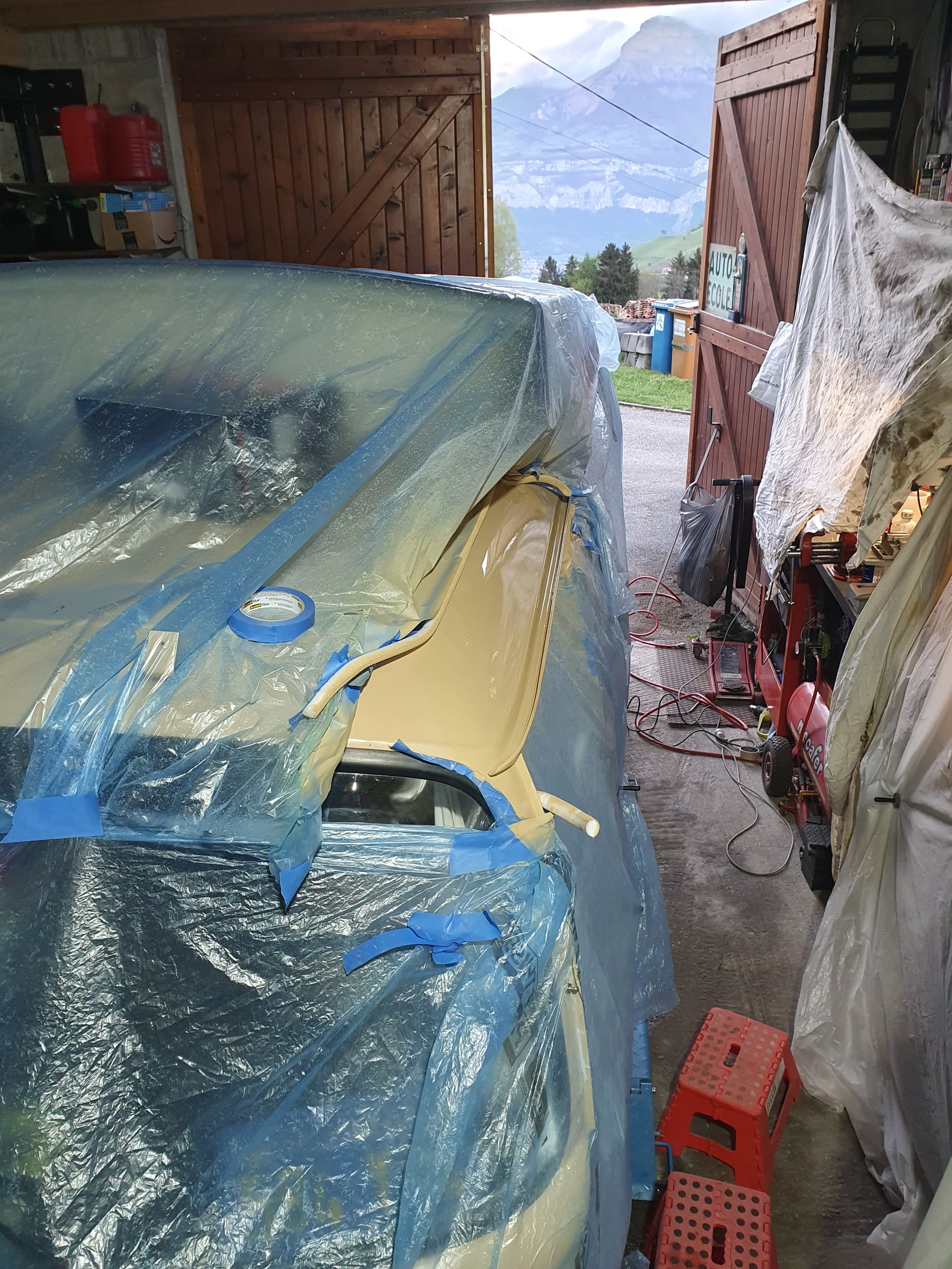

Bon et puis là faut se grouiller un peu parce-qu’on partait en vacances moins dune semaine après !!

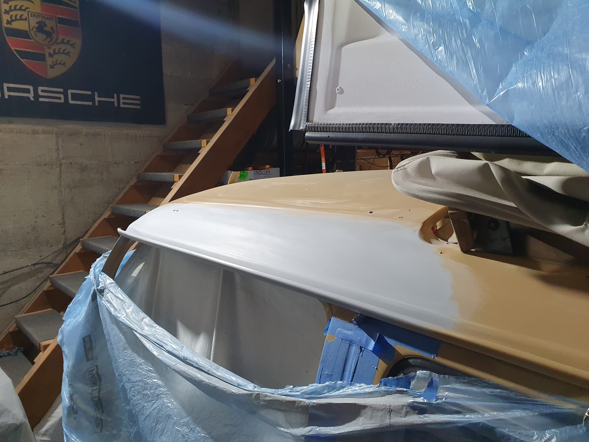

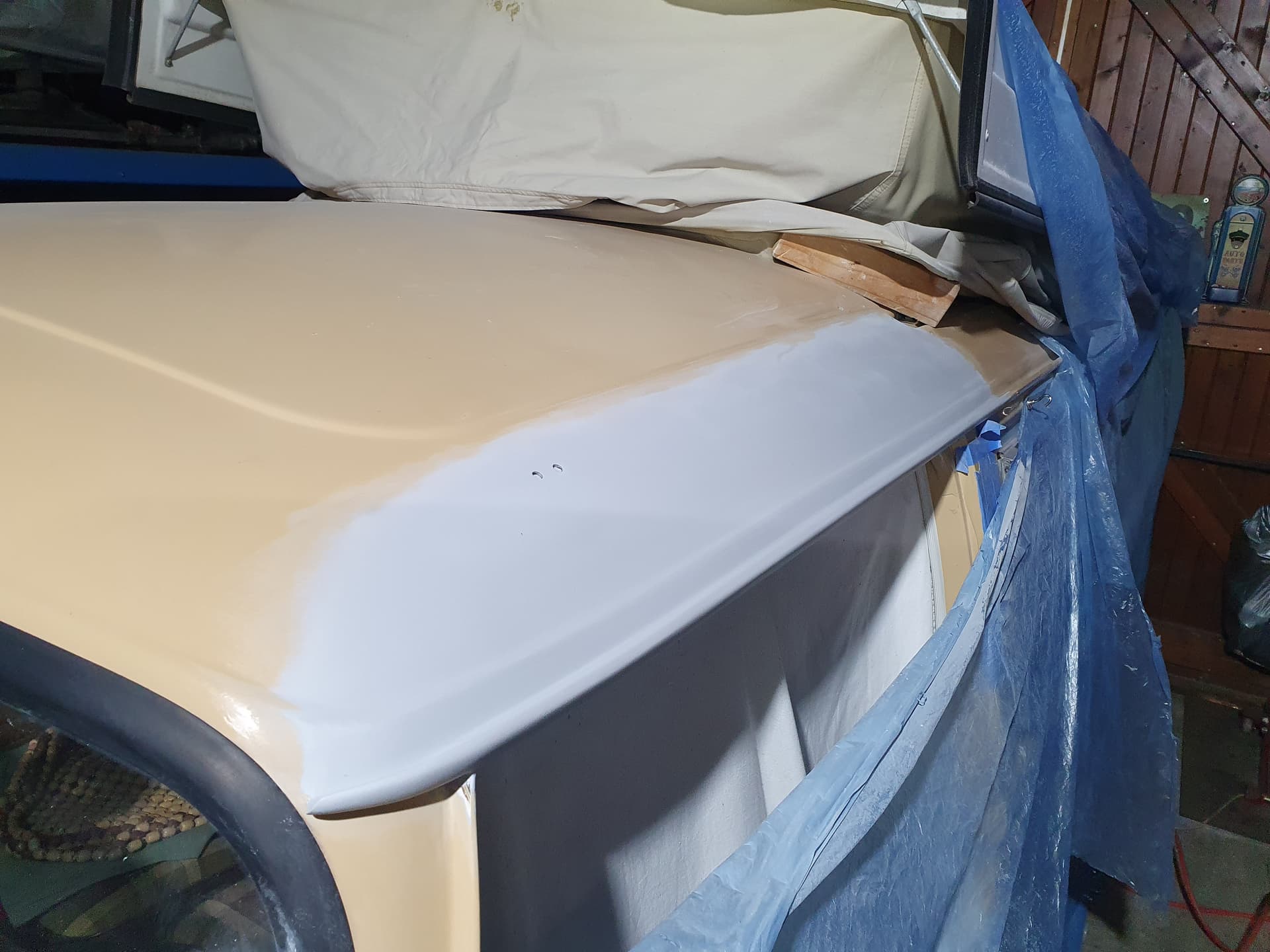

Passage apprêt epoxy suivi d’un garnissant.
Et la peinture en essayant de ne pas trop foirer les raccords.
Allé c’est pas si mal, ça fera l’affaire jusqu’au jour où je ferai le toit en entier, mais j’ai encore bien d’autres endroits de gouttière abîmée avant !
