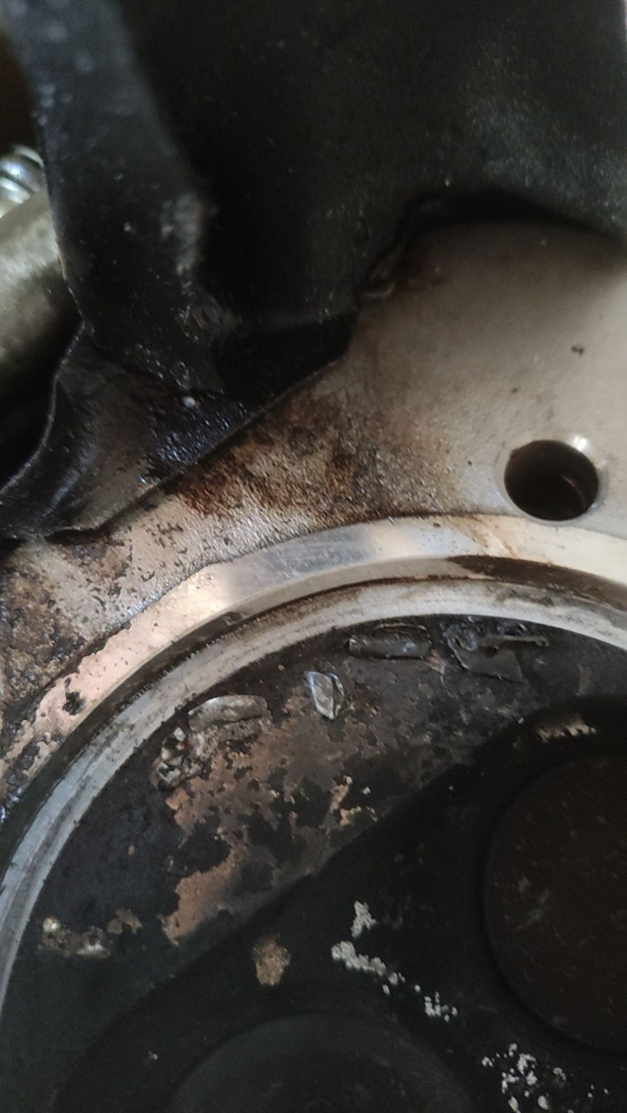

Après dépose du moteur, démontage des culasses et cylindres, il n’y a pas de jeu dans les bielles ou axes de pistons.
Il semblerait qu’une pièce métallique se soit promenée dans le moteur en endommageant la chambre de combustion du cylindre 4.
Bref, ouverture du bloc pour la suite de l’enquête…

Oula!!! La cause certainement du pb! Ça a dû taper partout et endommager les sièges de soupapes et soupape!!!
Après à savoir ce que c’était! Un morceau de bougie (deja vu sur une golf avec les meme pb!) un morceau de soupape, un morceau de segment…

Le mystère du claquement n’est pas résolu. Les dégâts (réparables facilement) sur la culasse sont recouverts de calamine donc anciens. Les soupapes ainsi que les axes de bielles sont en bon état. Pas de jeu dans le vilo ou les bielles.

Culasses étanches: nous avons juste retiré un petit morceau de métal collé autour d’une soupape côté cylindre 2 (photo que je vous ai partagé il y a quelques temps).
