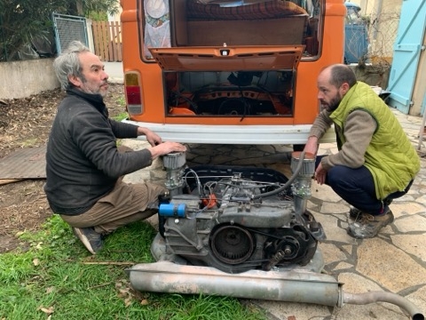

Pour les tôles j’ai opté pour la solution rapide et à budget serré. Les choses se sont accélérées côté moteur ces derniers jours. Les tôles étant belles, je pensais juste les dégraisser à l’essence… Évidemment, de la peinture est partie. Donc coup de toile pour enlever le plus gros, dégraissage et peinture noire en bombe haute température. Deux couches. C’est pas de l’époxy mais ça a le mérite d’être propre pour accueillir comme il se doit l’un moulin qui a retrouvé sa vigueur.
Aujourd’hui, gros coup de propre intérieur et extérieur après avoir été sous bâche plus e 6 mois. Il fait déjà moins « sortie de grange ». Puis 60 bornes de balade. Tout va bien ![]()
Je m’aperçois que la photo est floue. Va falloir dégraisser le téléphone qui m’a servi de lampe pour la repose moteur ![]()
