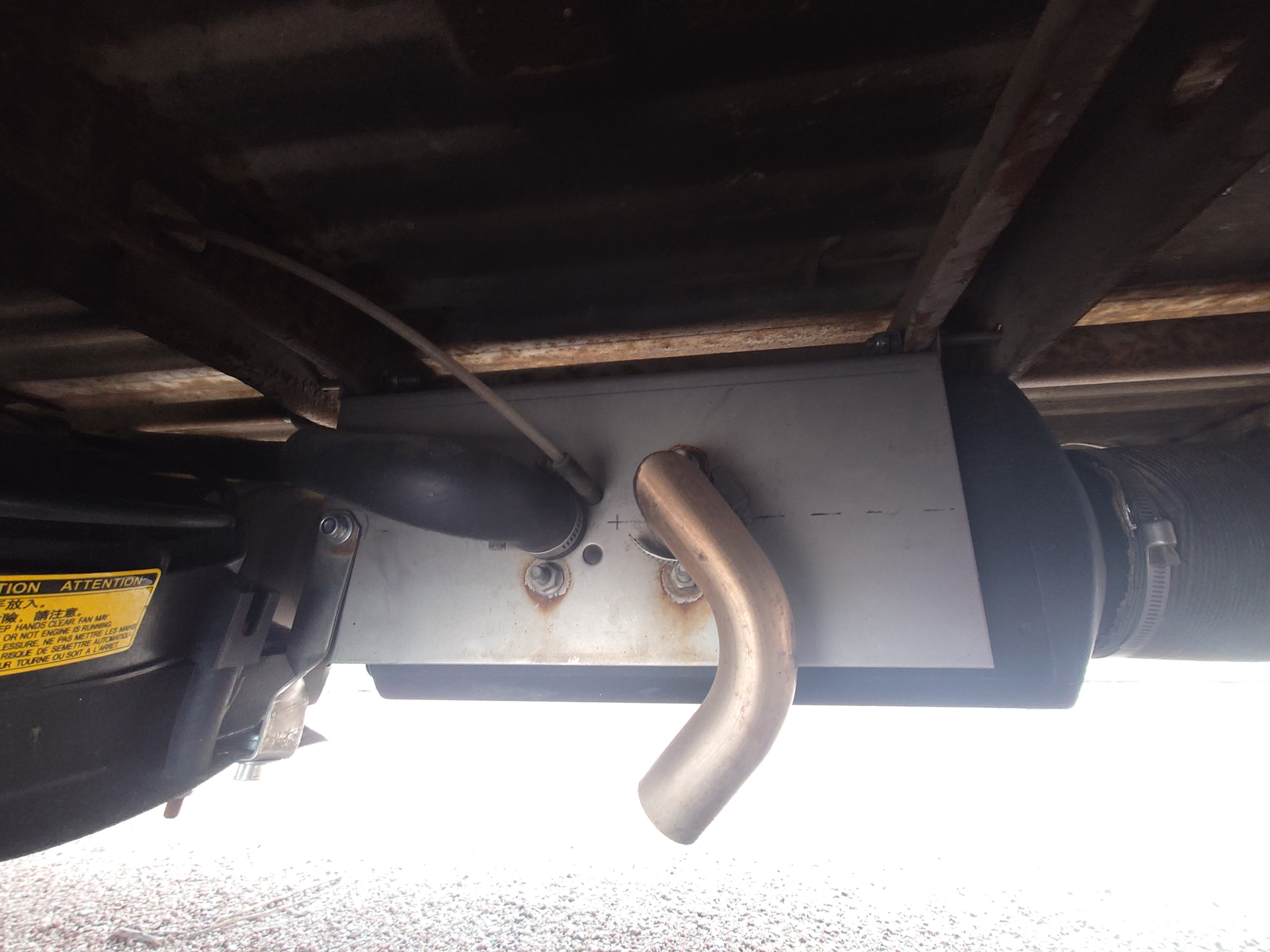

J’ai officiellement attaqué la carrosserie du Berlaga aujourd’hui.

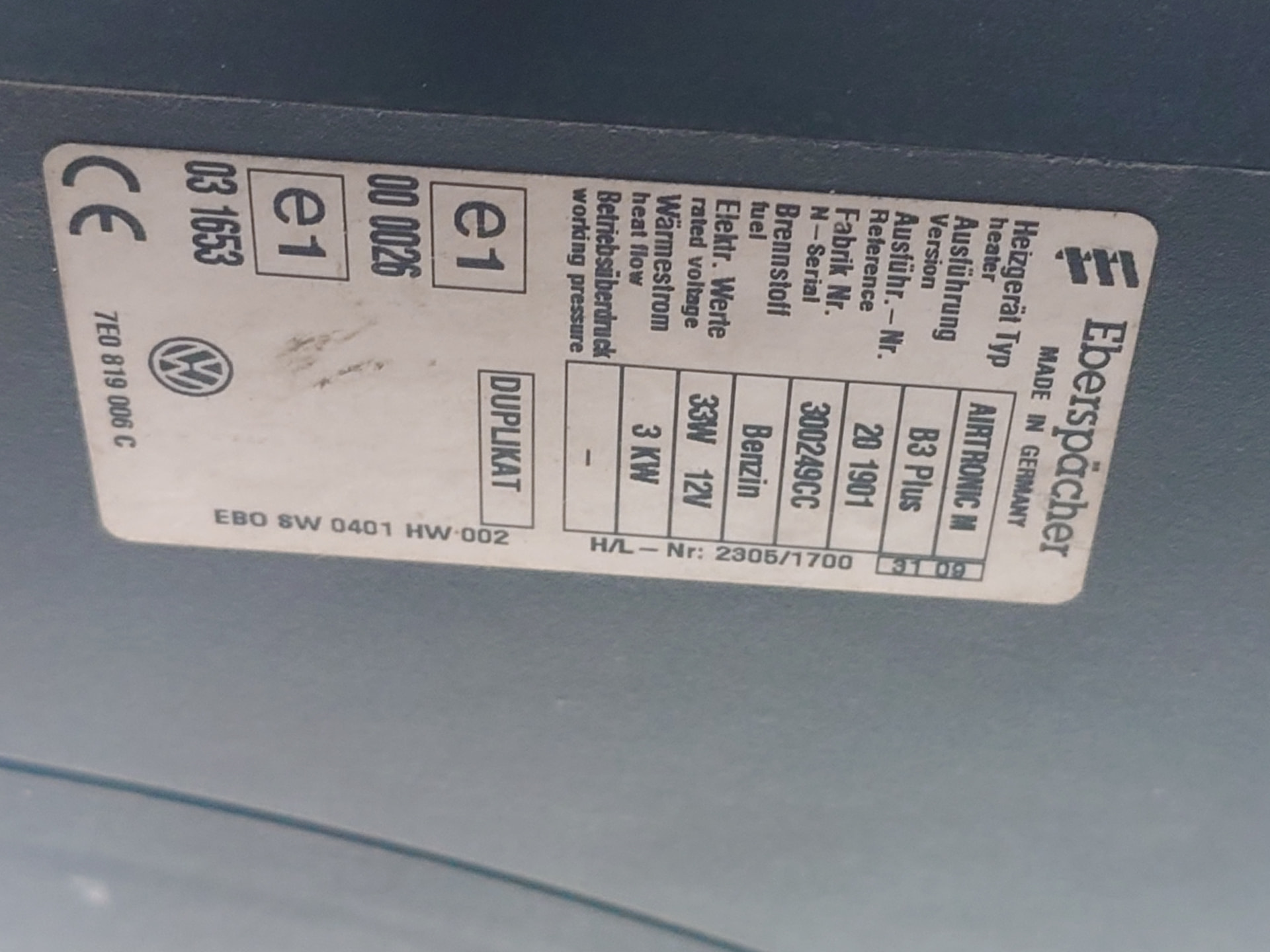

J’en ai profiter pour faire une paire de photos de la chaudière à air pulsée.
Acheté sur EBay, provenance de T6 essence.
Ici la chaudière remplace le chauffage d’origine.
Utilisation possible jusqu’à 0°C en roulant, et températures franchement négatives en stationnaire.
Très peut bruyant et excellente régulation!
Pour le montage une platine inox faite maison ( désolé, je ne suis pas au standard de DELUXE, je ne polis pas)
La chaudière n’est par contre pas directement compatible avec les appareil de commandes webasto ou Eberspächer standard. MAIS ! a force d’éplucher les docs constructeurs j’ai trouvé la parade! Une petite résistance à mettre en série. (j’essaie de retrouver ca dans mes propres archives si du monde est intéressé?)
Celle ci est commandé par un bouton Marche Arrêt au tableau de bord et un module EasyStart Select à porté de main dans le bus et une commande à distance 4G/GSM G203 pour la commande à distance.

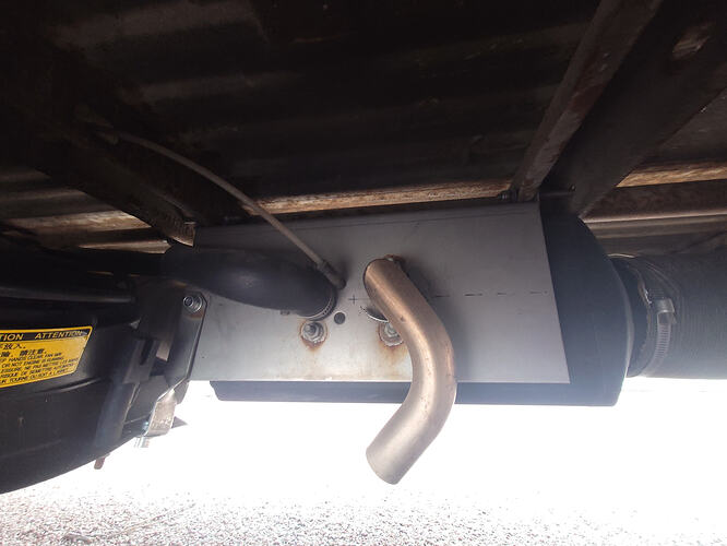

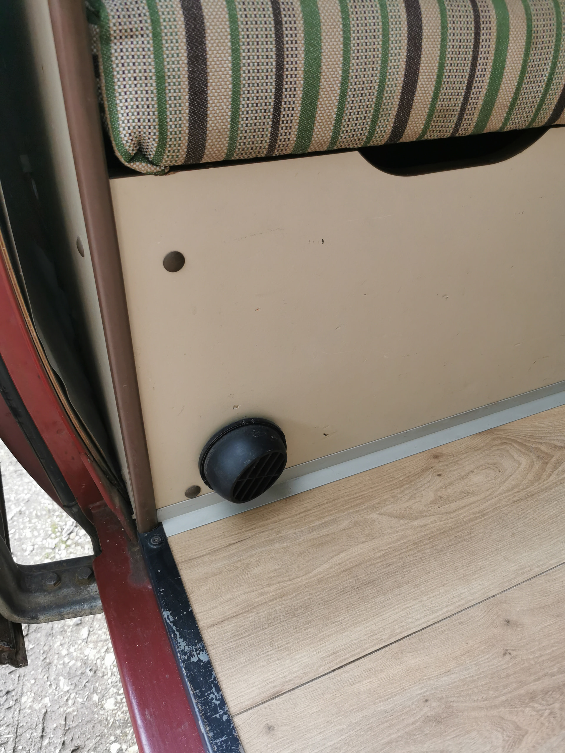

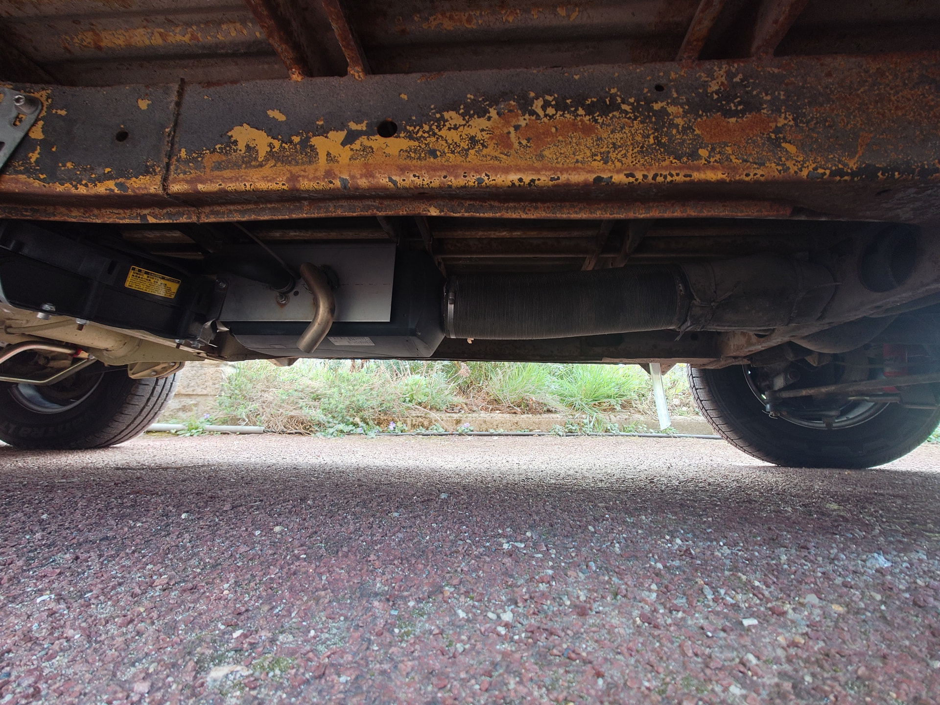

Personnellement j’ai placé la sortie au sol, le chauffage est dessous, dehors, la pompe à carburant idem mais enfermée dans un caisson en CP résiné, blindé de liège et de mousse phonique. Son bruit en fonctionnement est insupportable. La buse est orientable, pas mal quand tu as les pieds congelés..
Sous ma banquette, dans le compartiment ou déboule la gaine d’arrivée d’air chaud, au bout de quatre ou cinq heures d’utilisation, tout est super brulant autour, je n’y range que des trucs qui ne craignent pas le chaud..

c’est le cas sur le montage plus haut.
Tu garde la possibilité d’orienter le chauffage depuis les manettes au tableau de bord: pare brise, sol cabine avant et sol cabine arrière.
L’idéale est de faire boucler le chauffage dans l’habitacle en prenant l’aire « frais » sous la banquette, c’est plus efficace et sa évite les contre pressions en roulant qui limite le débit d’aire.
