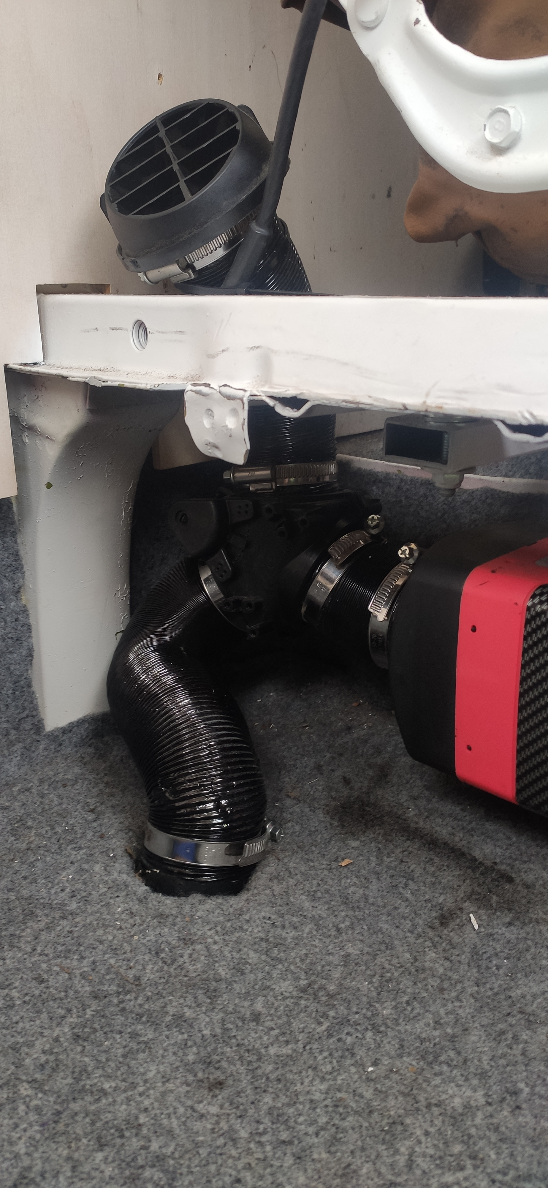

Je viens de finaliser Une. Installation d’un eberpasher sous le combi en Me raccorder sur les bouches d’entrée du Combi. J’ai branché la bouche qui est sous la banquette en retour du chauffage. Et en sortie de chauffage, j’ai mis 1Y pour alimenter la bouche qui est entre les deux siège, et celle qui est à l’avant du Combi qui alimente le tableau de bord.
Je commande mon y avec la commande d’origine de Chauffage de combi
Top , je suis preneur d’infos concernant le chauffage qui va passer par la tubulure d’origine . Est ce que les tubulures ( gaines) en plastique ne risquent t’elles pas de se déformer avec la chaleur du chauffage ?

Alors pour répondre sur les conduites d’origine.
j’ai installé un chauffage d’appoint chinois depuis 3 ans et je l’ai installé sous le siège conducteur.
J’ai percé la tôle pour passer la conduite d’air chaud pour la raccorder aux conduites d’origine.
Je l’ai fait à cet endroit parce que c’était le plus proche pour se connecter sur les buses arrière ainsi que pour l’avant.
J’ai installé le tableau de commande à la place du cendrier (au-dessus de la poignée de frein à main) pour l’activer en roulant.
Par contre, faut installer des Y de raccords (en Geberit) et il faut bien placer le tout entre les câbles de freins à mains, la durite de frein mais ça passe :wink: (j’ai pas de photos et je veux pas me glisser sous le bus aujourd’hui, il neige).
Résultat, les conduites d’origine encaissent sans problème et ça dégivre bien le pare-brise mais attention, ce n’est pas aussi rapide que les voitures récentes.
Lors de la 1ere mise en marche, je sentais un peu le geberit puis plus rien et les Y ne se sont pas déformés.
Sur la photo, vous pouvez voir que j’ai installé un Y-clapet réglable qui me permet d’envoyer en direct vers le haut (j’ai pas encore finaliser mon installation de ce côté mais à l’arrêt, ça chauffe plus rapidement l’habitacle).
J’ai aussi entouré de bandes thermique la sortie du chauffage d’appoint et ça c’est top, ça chauffe pas la carrosserie, ça reste froid au toucher même après 30 minutes de fonctionnement (bon faut que je dise qu’elle passe proche de certaines durites de freins et je voulais être sûr).
