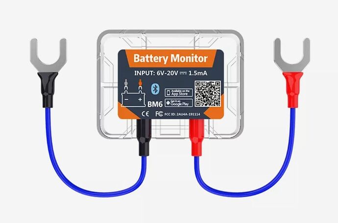

J’ai rajouté deux petits boîtiers Bluetooth pour contoler mes batteries
