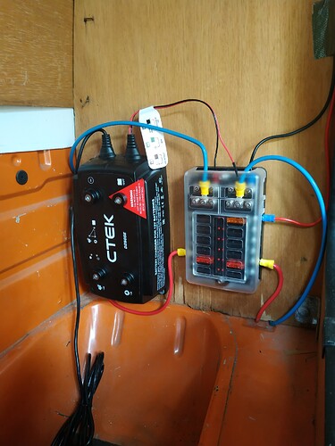

Salut !
Début des travaux d’électrification.
Alims tirées et raccordées. Pour le moment: fermeture de penderie réparée, 2 multiprises arrières USB/12v/voltmètre, lumière salon.
Le chantier avance doucement mais sûrement.
Par contre j’ai une question un peu honteuse : quelqu’un pourrait me dire comment déconnecter cette cosse de batterie?
Par le boulon central non ???
Bah écoute je l’ai retiré et rien ne se passe. Il semble qu’il ne sert juste qu’à relier l’alim qui va au porte fusibles.
Salut Jim. J’essaie ça en fin de semaine. Merci !
- 1
Bin oui forcement, en y regardant de plus près
Salut !
Le chantier avance. Il me manque un fusible 30a et les cosses pour la batterie auxiliaire
Le fusible sectionnable a trouvé place dans le la penderie à 40cm de la batterie auxiliaire.
J’ai retrouvé plein de p’tits crochets d’origine. Bien pratique pour passer les câbles dans le compartiment moteur.
Pas encore trouvé la place idéal pour le 30a de la batterie principale. Scotché en attente.
J’espère que l’installation sera opérationnelle le weekend prochain. Merci pour vos conseils
attention aux petits crochets métallique! ça peut vibrer et a force dénuder tes fils et après et je parle d’expérience! rajoute un bout de gaine pour être 100% tranquille
