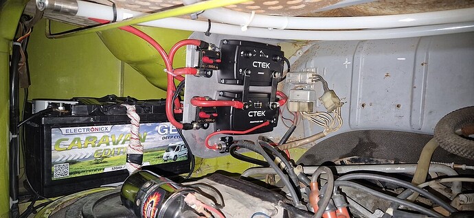

Je n’utilise pas l’emplacement de la roue de secours comme tu peux le voir sur la photo ci-jointe, j’ai fixé le chargeur 220V sur la paroi du réservoir pour ne pas perdre de place dans l’habitacle mais je n’ai pas de photo.

Si je comprends bien, c’est ce chargeur noir que tu aurais fixé sur la tôle de séparation réservoir également dans le compartiment moteur.
Mais pourquoi as-tu 2 boîtiers Ctek quand lui n’en a qu’un? (Désolé si je te parais loin de la plaque mais je n’y connais rien et aimerais comprendre).

Cette photo, c’est Ctek ds 250 + chargeur batterie Ctek 220/12 volts
Celle ci, Ctek 250 + Ctek ??? je sais plus

Je te rassure je suis loin d’être un grand spécialiste et c’est ce que jai apprécié avec les produits Ctek, c’est qu’il n’y a qu’à brancher et ça fonctionne direct.
Le 2ème boîtier est un Smartpass120s, qui permet de monter de 20A à 140A, il gère également l’aspect critique en fonction des appareils et est capable de rebalancer sur la batterie de démarrage si elle est trop juste pour démarrer. Voilà pour les grandes lignes mais je t’invite à regarder la vidéo du forum organisée par Fortalamo quasi au début de ce sujet, il explique tout.

Pour les boitiers Ctek dans le compartiment moteur, il n’y a aucun problème, ils sont prévu pour.
Je te mets qq photos.
