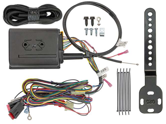

Par contre j’ai acheté le régulateur sur eBay (rostra 250-1223) c’est moins cher que le kit GW
J’ai bricolé un commodo avec des microswitchs pour le set/resest
Et pour la prise de vitesse :
