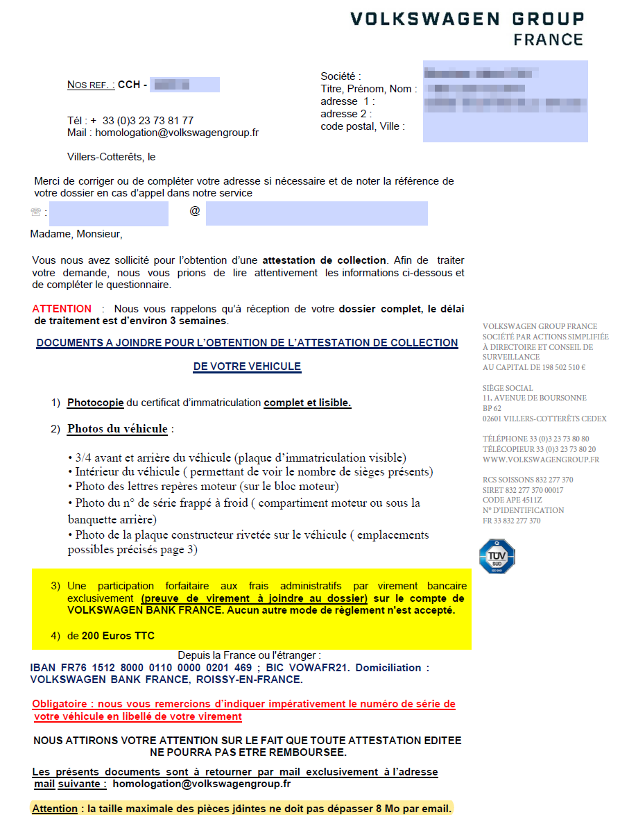

Petite info concernant le certificat d’homologation VW…
Afin de passer mon T2A (français d’origine) en collection et à la lecture de ce post, j’ai contacté le service homologation de VW afin d’obtenir un certificat d’homologation.
Et oh surprise…celui-ci est délivré en échange de la modique somme de 200€…je pense qu’à ce jour, la gratuité n’est plus de se monde…et que VW a trouvé un filon…
Je vais quand même passer en concession au cas où… ![]()
