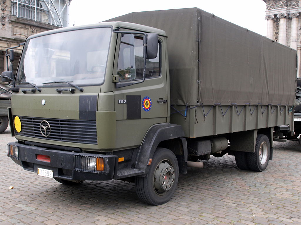

mais son combi c’est un mb 1117 dans son profil
Ah oui là c’est sûr que VW France va pas pouvoir aider ! :laughing: :laughing: :laughing:
