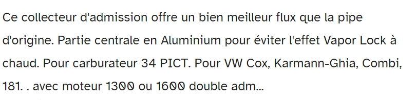

Sinon tu franchis le pas, tu demandes à Loic de te préparer une pipe CB « Hiflow », il peut ajouter le branchement servo à la demande. La prochaine étape sera alors un carbu Solex préparé par le sorcier Carbman. Et dans deux ans tu montes un moteur 2 litres. :wink:
Merci Pierrox pour l’info, mais sachant que je reste en 1600, cela m’apporterait il quelque chose de plus? :thinking:
Si j’ai bien compris une telle pipe d’admission, dite « Hi-Flox » permet cela:
Ca flux bien mieux !
Avec un carbu modifié, c’est déjà un petit gain de puissance et de couple bien appréciable. Mais comme je disais, c’est la porte ouverte à toutes les modifs d’après !
