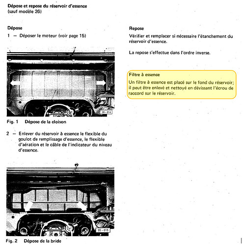

Ma question: Est il possible de changer le petit filtre qui se trouve au fond réservoir ? Le mien est percé. :frowning_with_open_mouth:
Je pense que oui car j’ai trouvé cela en documentation.
Merci d’avance de vos réponses concernant le filtre
