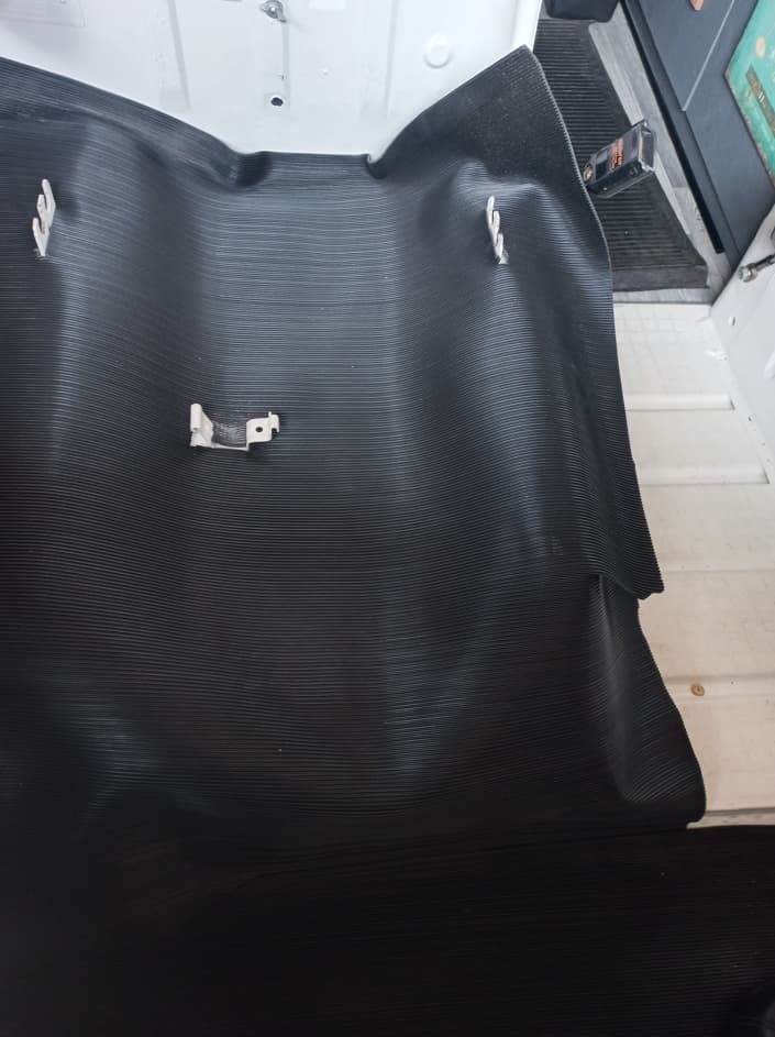

Le Week end dernier j’ai commencé d’installer un tapis sous les sièges conducteur et passager.
Pour le moment plutot satisfait du résultat…avec une petite baquette pour finir propre ( prise chez « La reine Merlin »
Je prendrais plus de photo afin de mieux voir la chose.

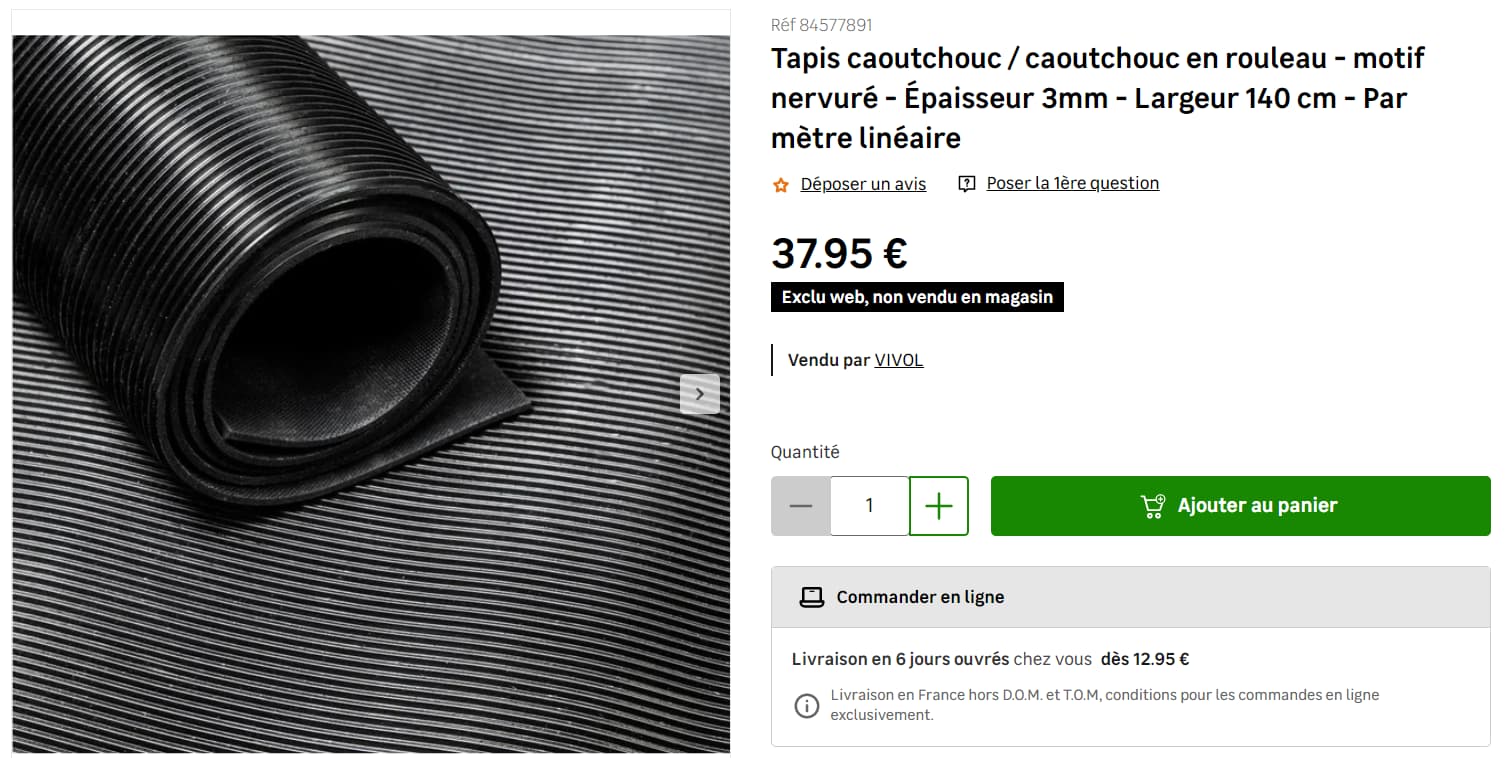

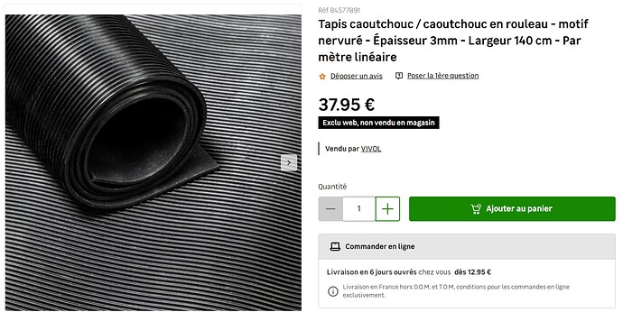

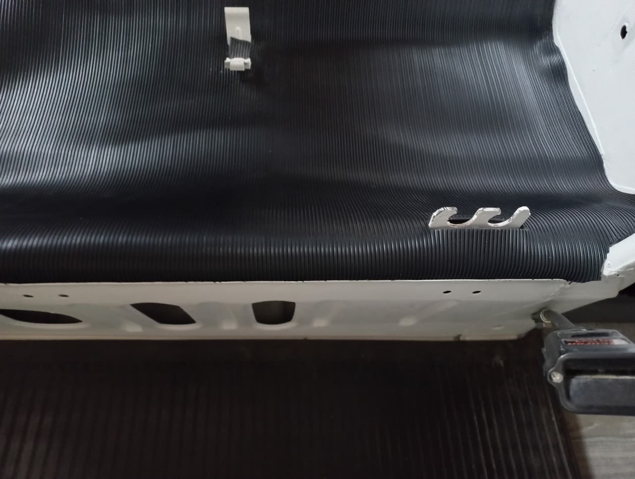

Je suis donc parti d’un gros rouleau de caoutchouc de ce type…
…que j’ai découpé selon mon besoin.
Le caoutchouc se découpe assez bien (Ciseau et cutter).

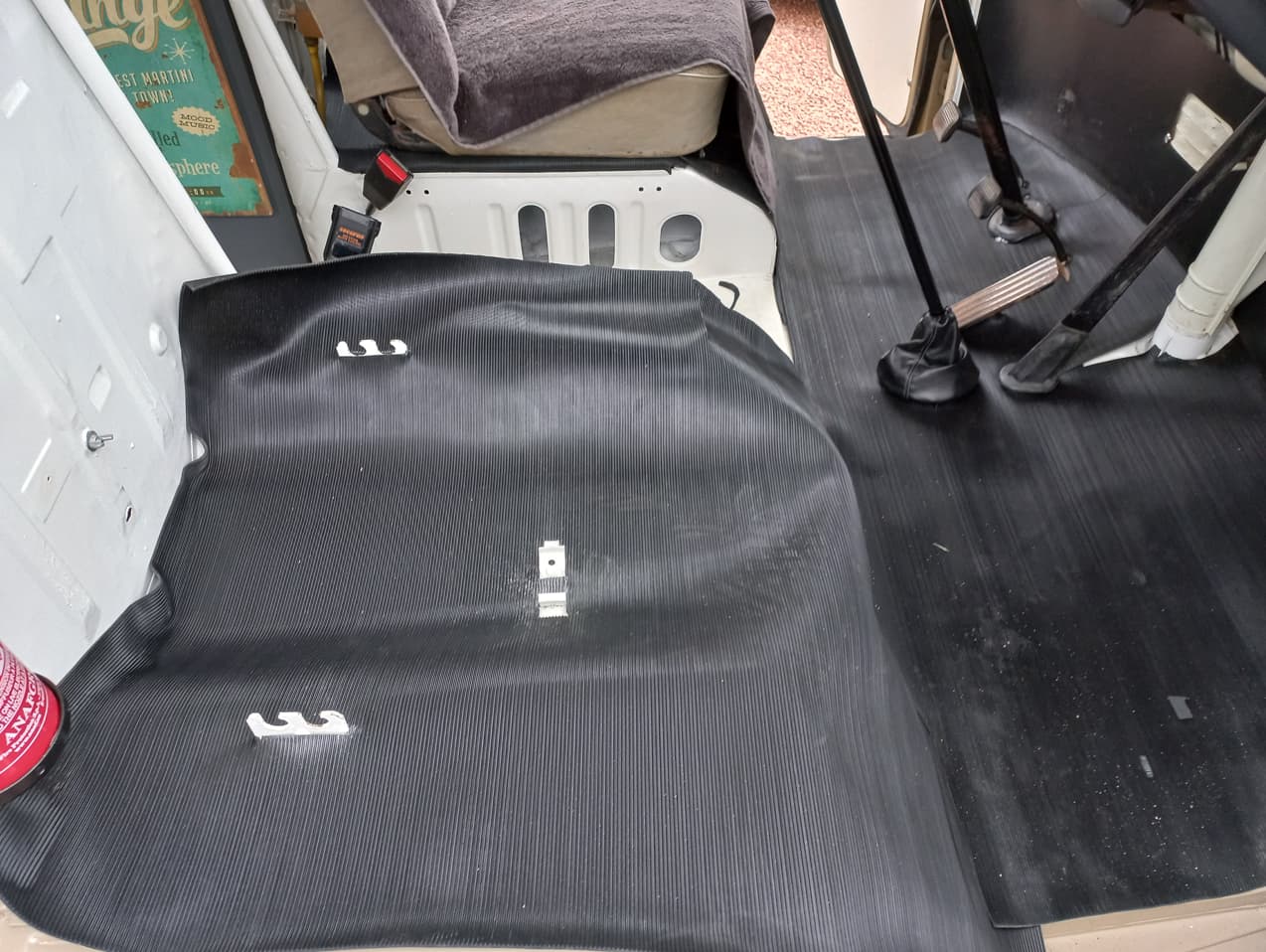

Pour être au plus proche de ce que je souhaitais je me suis d’abord fait et découpé, un patron (dans une vielle bâche) pour présenter la chose et ne pas attaquer directement la découpe dans le rouleau.
J’ai fini les endroits plus délicats au Cutter.
Dans l’ensemble et pour le moment je suis assez satisfait du résultat.
Je continues demain et prendrais plus de photos…

Hier suite et fin de l’installation de mon tapis sous les sièges.
Si certain(e)s d’entre vous souhaites faire une chose dans le même style voici quelques conseils:
- Se fabriquer un patron (dans une bâche, tissus, voir carton)
- Un bon cutter ainsi qu’une bonne paire de ciseaux.

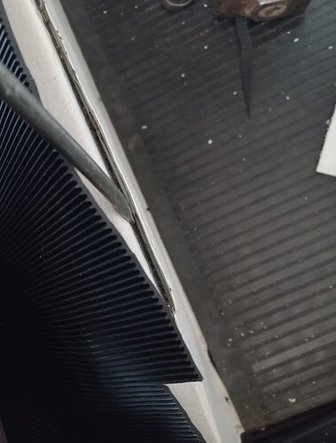

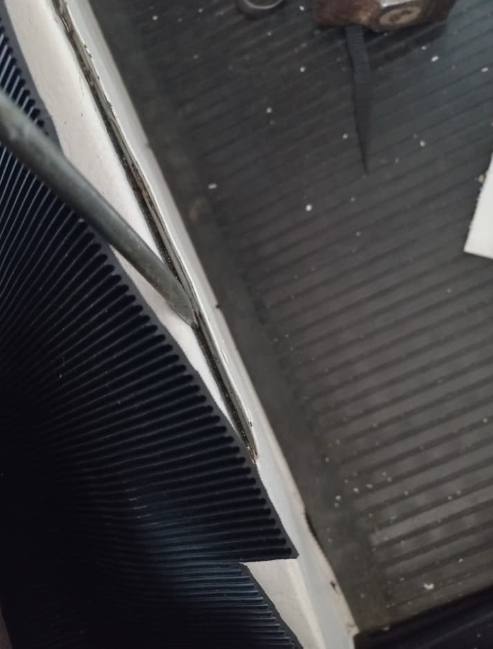

- Au niveau des « gorges » sur le socle des sièges, bien les ouvrir avec un gros tournevis plat, afin d’y insérer par la suite le tapis et la baguette de finition.

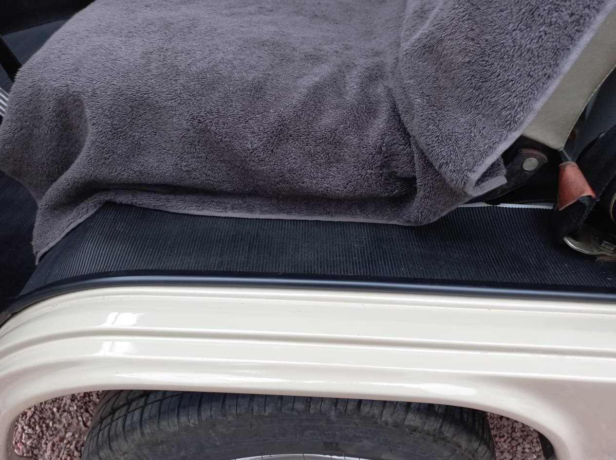

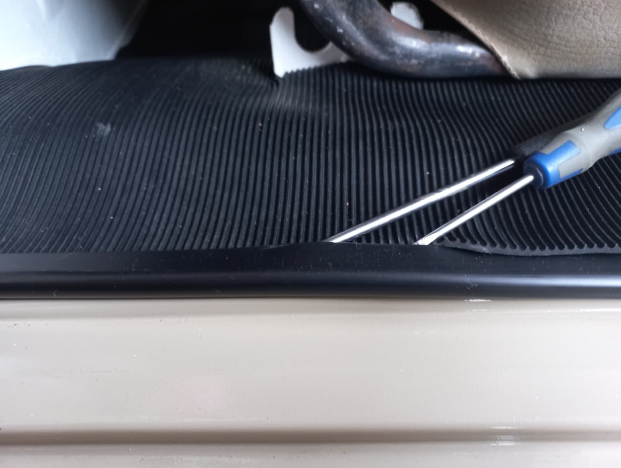

chauffer légèrement (au décapeur thermique) la baguette plastique noire de finition, cela lui permettra de prendre plus facilement le forme arrondi .
Ain de bien faire rentrer le tapis dans la baguette de finition, je me sui saidé de deux tournevis plat que je faisais avancer au fur et à mesure.

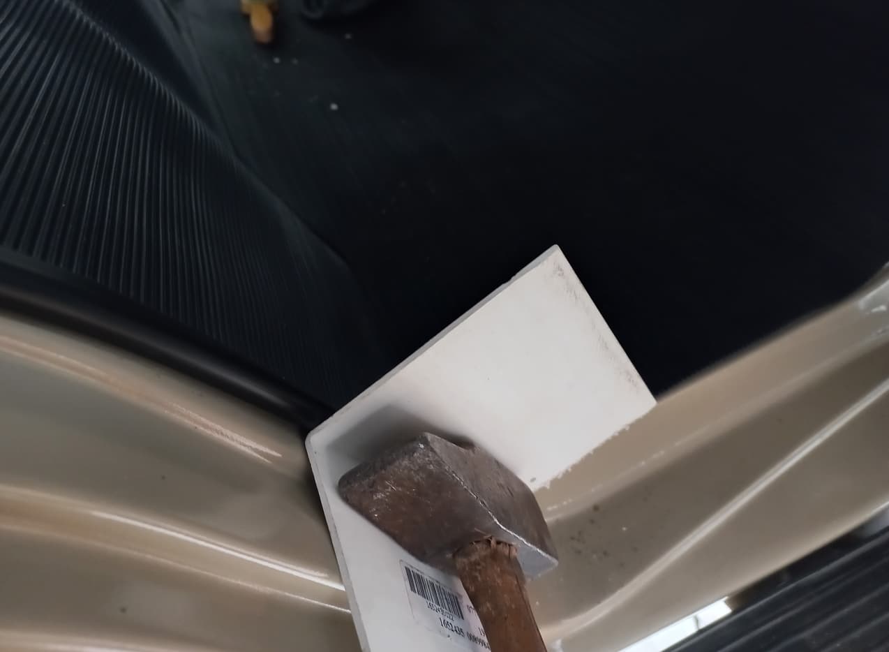

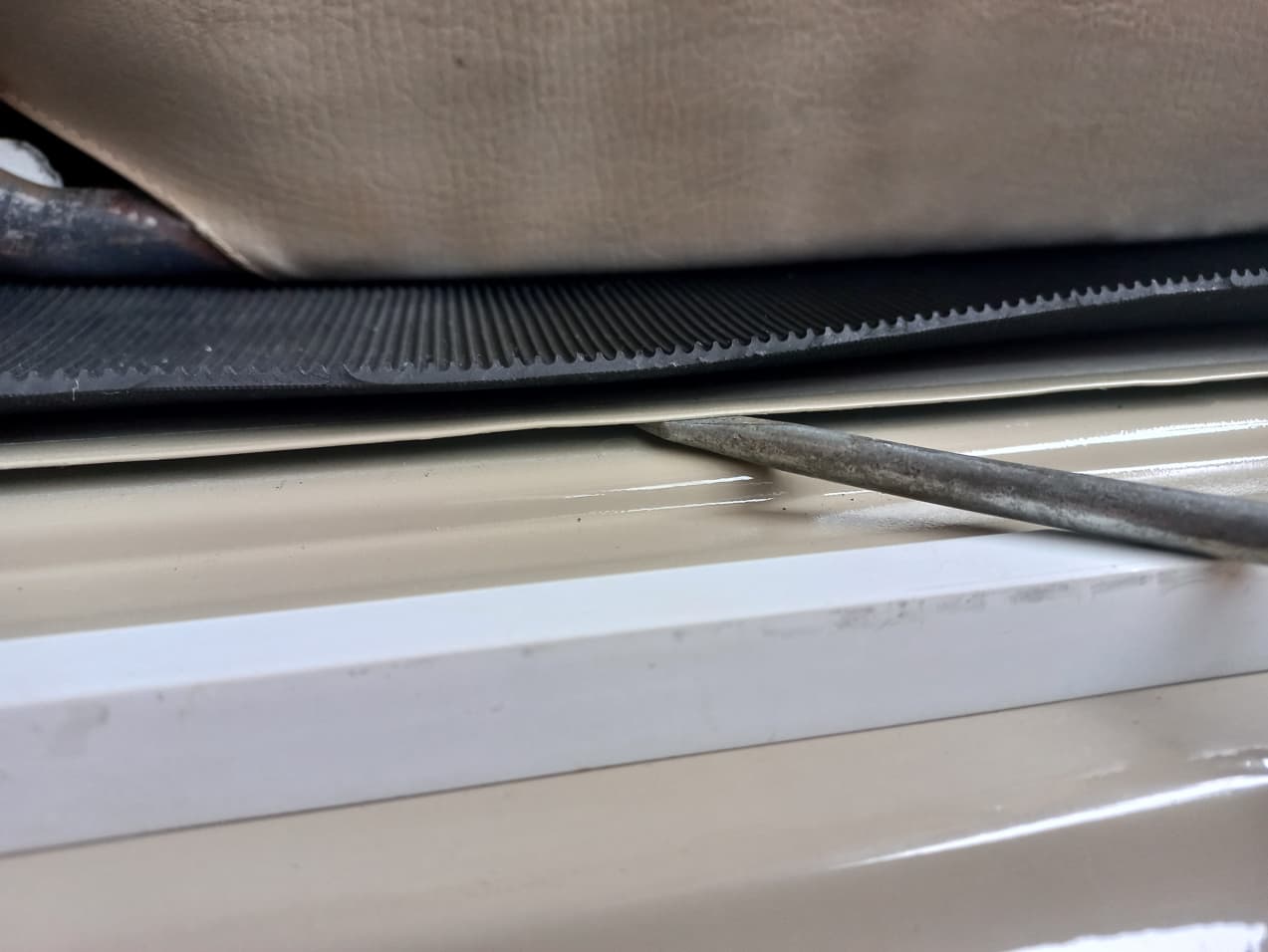

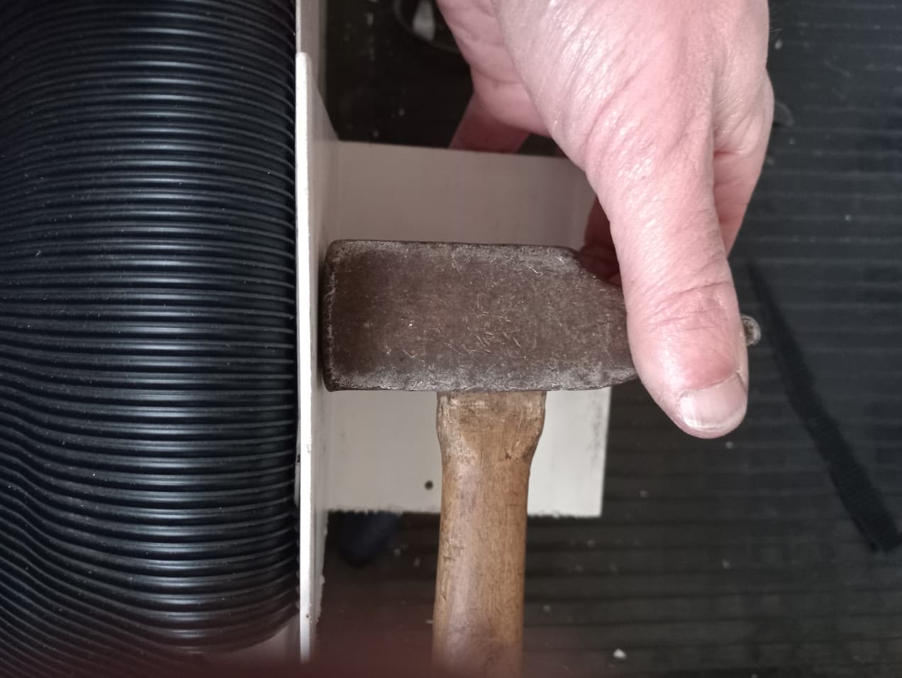

- Pour refermer les « Gorges » se servir d’une pièce plastique (ou en bois) pour venir tapoter dessus et ainsi refermer les « Gorges » et coincer le tapis.
Pour enfoncer la baguette de finition:
Pour refermer les « Gorges »:
Certes ce n’est pas aussi bien fini d’un jeu de tapis sur mesure dont je trouve le prix assez conséquent…mais dans l’ensemble cela rend pas mal et me satisfait. N’est ce pas cela l’essentiel ?! ![]()

Par contre, tu est plus perfectionniste que moi, pour les baguettes de finition

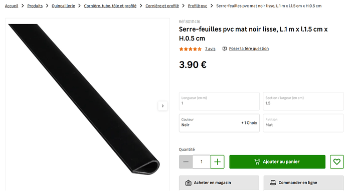

, d’ailleurs tu les à trouvées où ?, au Brico. du coin ? ![]()
Merci Xavier.
Pour les baguettes prisent au « Le roi » du coin. ![]()
Pour la longueur elles font 1 mètre, juste couper quelques cms et c’est parfait.
J’essaye de te retrouver la réf exacte.
Bravo pour la réalisation… Perso pour élargir la gorge j’ai utilisé un outil en plastique afin d’éviter les éclats de peinture.

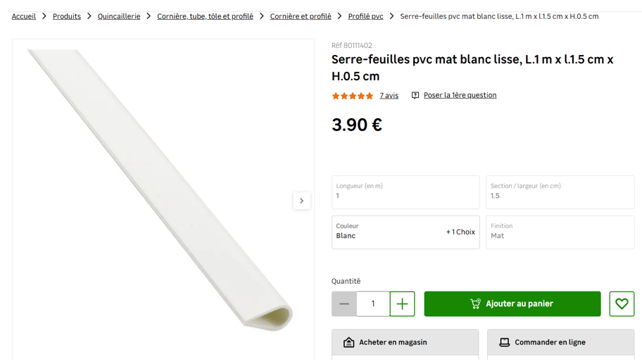

est ce que par hasard ta baguette existe en plusieurs couleurs? tu la trouve dans quel rayon de bricolage?

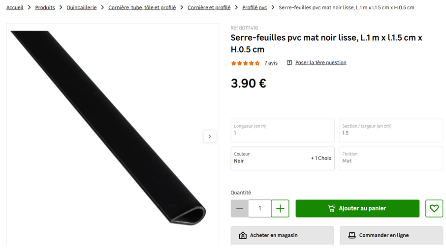

Pour la baguette est existe à priori en 2 coloris. Blanc ou noire.
Je la trouve dans le rayon baguette « profilé et cornière » de chez « Le roi »…en fouillant sur leur site j’ai trouvé la réf.:
Et voila c’est cadeau:
