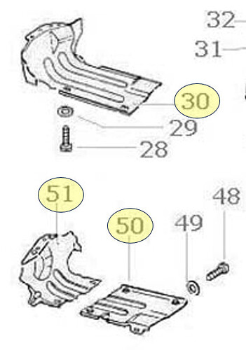

Et la 24, tu l’as ? Et sa copine de l’autre côté, quasi identique ?
Bonne question. ![]()
J’ai fait le remontage des tôles moteurs et j’ai remis toutes celles qui étaient présentes lors du démontage.
Je vais regarder cela de plus près dès que possible et je cherche des photos sur Internet pour voir si cela pourrait m’aider à identifier les tôles manquantes ![]()
Merci Joebar-bus pour ton regard avisé. ![]()
Pour un montage complet propre et complet, si j’ai bien saisi on combinant cela devrait fonctionner:
J’ai bon? ![]()
Oui tu as bon, c’est un peu la misère pour les mettre moteur en place - je crois que j’avais du enlever une boite de chauffe pour mettre celle de gauche, si je me souviens bien. Mais peut être qu’avec les j-tubes y’a plus de place pour la glisser.
Sinon, tant qu’à faire, vérifie si tu as ces deux là :
Elles sont à l’arrière du moteur, elles se prennent sur les coiffes des cylindres.
Merci Pierrox pour les infos ![]()
Je regarderais cela
mais pour le moment je n’ai pas le combi sous la main.
Pour moi je les ai…J’ai trouvé cela dans mes photos prises lors du démontage:. Pour moi celles ci sont montés à l’avant, coté poulie, comme indiqué dans le lien de Pierrox
…Il existe aussi ces mêmes tôles à l’arrière, coté boite??
car j’ai trouvé cela sur Internet et il est clairement écrit Arrière
https://www.paruzzi.com/fr/pieces-detachees-vw-combi-t2/moteurs/blindages-ventilations/2220/
Merci de votre aide
J’ai posé une colle …
… ou ma question est idiote? ![]()
tu t’en fait des noeuds…
l’arrière c’est l’arrière, le cylindre 1 est côté embrayage donc à l’avant.
ta courroie de dynamo est à l’arrière…du moteur
le volant moteur c’est donc l’avant… du moteur
t’es toujours perdu ? ou bien… ![]()
Merci …expliqué comme cela tout est clair pour moi. ![]()
Tout est une histoire « d’où on se place pour regarder » ![]()
