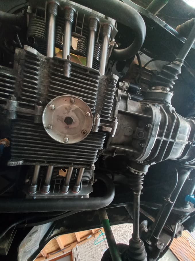

Je m’apercois que les cylindres côté droit chaud beaucoup plus que ceux de gauche. Je n’ai pas identifié quel cylindre en particulier. :hushed::thinking:
Cela a même fait craqueler la peinture de ma pipe d’admission tout neuve. :hushed:
Des avis. :thinking:
La peinture qui crame à droite c’est normal, c’est l’arrivée du réchauffage de la pipe.

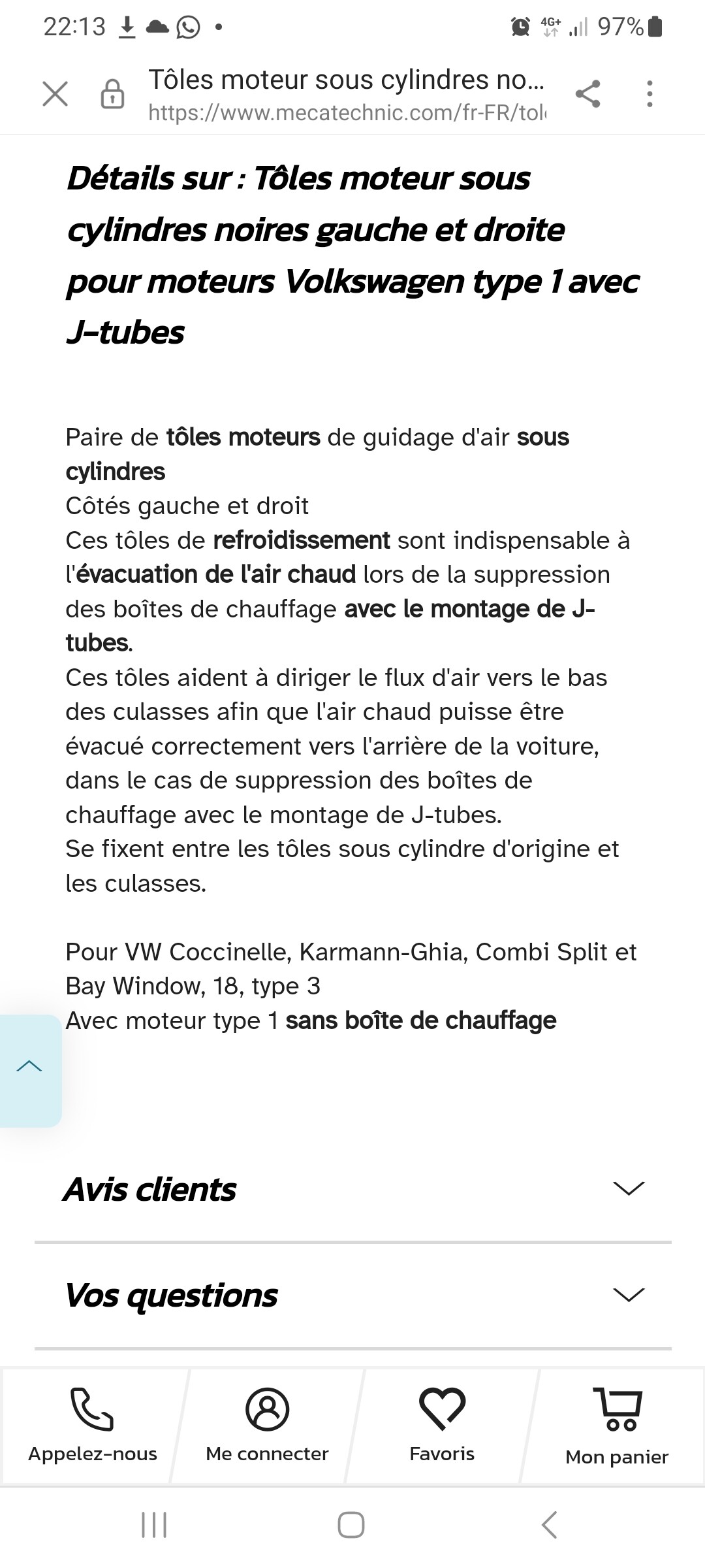

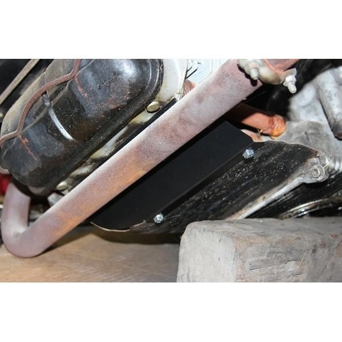

Petite question au niveau des tôles moteurs. :thinking:
Pour ceux qui ont un peu suivi mon post, j’ai donc remonté mon moteur avec toutes ses tôles moteurs…enfin presque…
…il me semble qu’il me manque des petites tôles au dessous au niveau des tubes enveloppes.
Je suis en « J-Tube » et j’imagine que celles ci doivent être différentes que celles montées avec les boites de chauffage d’origine.
Pouvez vous m’éclairer sur ce sujet ou bien un lien pour commander cela.
Merci d’avance de vos réponses. :wink:

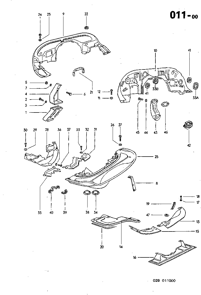

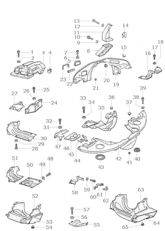

Si ça peut t’aider :
Ces tôles existent d’origine
Elles sont de série sur les moteurs indus et sur les combi brésilien car ils n’ont les 3/4 de temps aucun chauffage.
Y’en manque sur ton diagramme @buggyderby :wink:
Ca c’est la version avec boite de chauffage - 30 côté gauche et 50+51 côté droit. Comme dit Davy, y’a un modèle spécifique pour les moteurs à j-tube.
Par contre ça craint de rouler sans, elles ont leur importance pour guider l’air qui traverse les cylindres ! :grimacing:

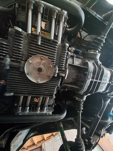

Malheureusement j’ai du mal à identifier clairement celles qui me manquent. :thinking:…
…et je souhaiterais réellement commander les bonnes et installer cela rapidement car comme le dit Pierrox:

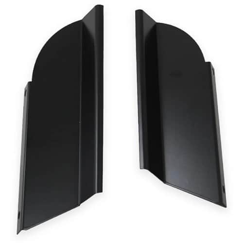

Si quelqu’un à un photo d’un montage de ses tôles avec J tube je suis preneur.
Et hop.
Google m’en sortait sur le bon coin mais l’article est vendu.
les tôles de chez meca impliquent d’avoir les pièces 30 côté gauche et 50+51 côté droit.
Top merci. :clap:
Par contre si j’examine la photo du lien je pense qu’il me manque aussi la partie qui relient ces toles au bloc moteur.
De l’autre côté la tole est juste en appui sur le J tube. ? :thinking:
