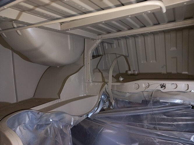

Aujourd’hui couche d’apprêt (à la bombe) dans le compartiment réservoir.
Franchement, assez satisfait du résultat pour ma première. Quelques petits défaut, mais ça va.
Demain, mise en peinture.
Ma question: Est il vraiment nécessaire de poncer la couche d’appret.??
J’ai réalisé un test sur la trappe ronde d’accès à la goulotte d’essence.
Une face que j’ai poncée et l’autre non.
En vrai la différence n’est vraiment pas flagrante.
Les photos sont trompeuses car l’une a été prise avec le flash et l’autre non. Désolé :face_with_diagonal_mouth:
Encore merci à vous pour vos conseils qui m’ont bien été utiles.
Non il n’est pas indispensable de poncer ton appret, d’autant que c’est pour le moins compliqué et pénible sur ces surfaces et recoins, et tu vas tout salire.
C’est indispensable sur une carrosserie extérieure pour une surface à peindre impeccablement lisse, mais pas dans un compartiment moteur.
Merci beaucoup pour la réponse…et j’ai fait selon mon intuition…je n ai pas poncé.
Comme tu dis…c’est le compartiment moteur.
Par contre sur la bombe de peinture il est écrit « base à vernir »…donc je pense que je dois passer une couche de vernis.
salut , impératif de vernir
barbuz factory
Bonjour…
Merci Barbuz…je m’en doutais,…non seulement pour un meilleur rendu mais je pense surtout pour protéger
Pour ma première couche assez satisfait pour le moment…des petits loupés qui partiront lors de la deuxième couche je présume
J’ai passé deux bombes tout de même
J’en avais commandé trois
Demain deuxieme couche…si je n’ai pas assez de peinture j’en commanderais une nouvelle.
Meme si c’est la première fois que j’utilise de la bombe speciale carrosserie et bien je trouve la qualité vraiment top. !
Pour le vernis, même en bombe, c’est du 2K impératif !
Le 1K ne vaut rien, ça ne résiste à rien.

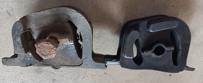

Voila comme j’ai déposé le moteur j’en profite pour changer les deux silentbloc de la traverse support moteur.
…et la visserie … :wink:
Les supports ont une légère pente et je n’ai pas pensé à regarder le sens de ce patin lors du démontage :face_with_diagonal_mouth:
Même si le dessin sur la doc n’est pas super précis, je pense que le montage est celui-ci.
Vous confirmez ?
Merci d’avance
Je confirme, c’est bien le bon sens. :wink:
