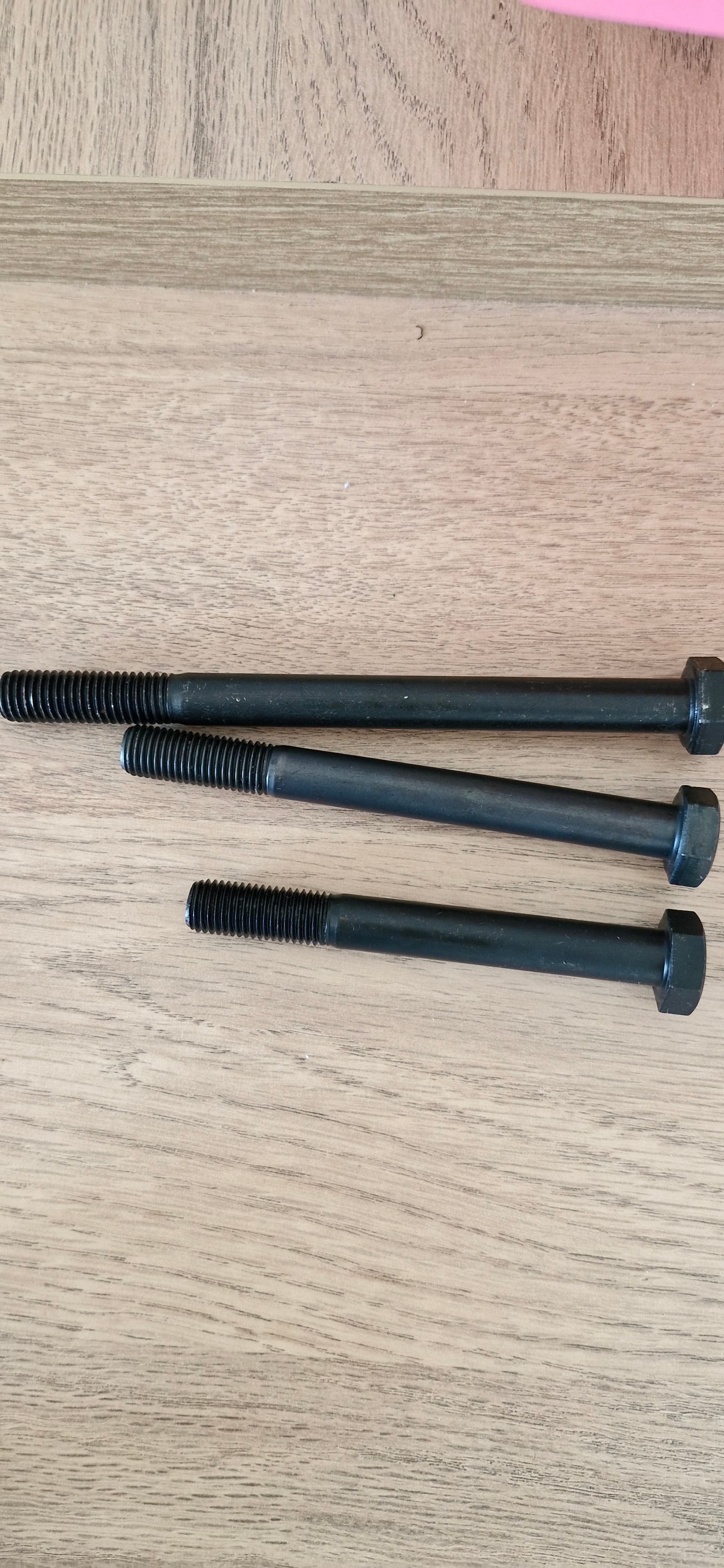

Bon ça y’est j’ai réçu mon stock de vis! super pour de l’express! ça à mis 4 jours! en plus dans trois boutiques différentes la blague m’aura coûté un peu quand même ![]()
On fait les paris? Qu’elle est la bonne candidate!!
Nous avons :
- origine 121.5 100 si tous les filets marchent
- 121.5120 si les filets du fond sont encore la
- 121.75140 si plus de filet!

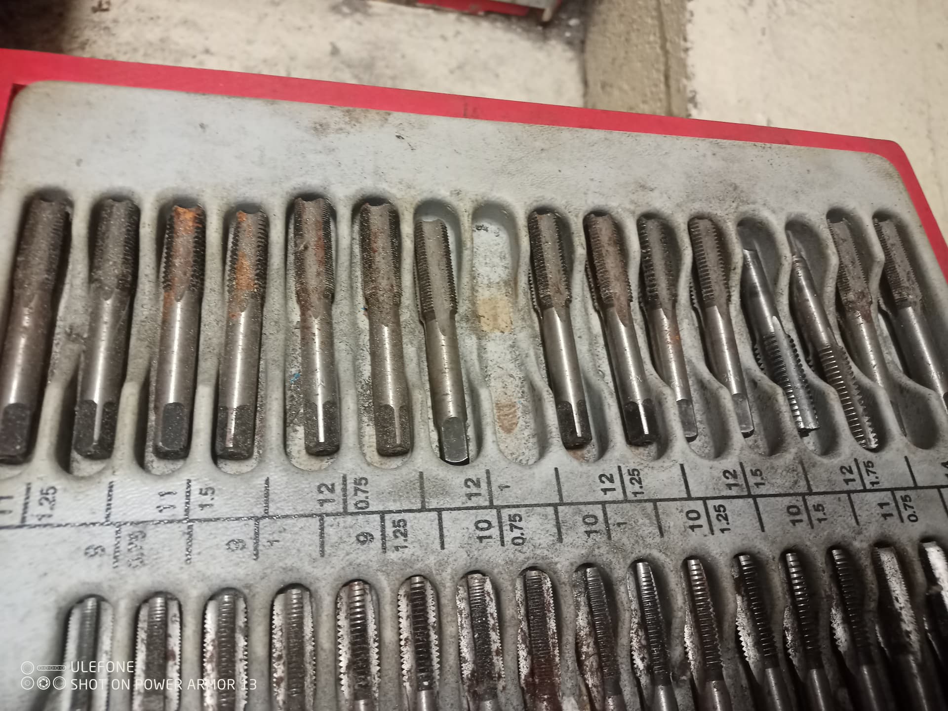

Si tu changes le pas… tu retaraudes ?
Ça coure pas les rues les tarauds en pas à la con…![]()
Moi je les ai tous ![]()
Que vois-je??? De la rouille? Mais qu’est ce qu’il t’arrive Davy ??? Tu te relâches sacrément ![]()
Il est vrai que les tarauds M11 servent rarement…je n’ai jamais vu de vis M11 non plus ![]()
M9 oui, j’ai sauvé une piece de machine une fois…
Mais avec une boite pareille, t’as peur de rien quand tu bricoles ![]()
