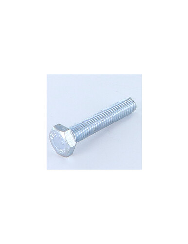

Par contre pas évident de trouver cette vis, j’ai trouvé ça :
https://www.vis-express.fr/corps-de-boulon-filetage-partiel-tete-hexagonale-th-classe-109-din-931-din931vs4109/379292-2206162-corps-de-boulon-filetage-partiel-tete-hexagonale-th-m12x150-classe-109-acier-brut.html#/21-conditionnement-1_piece mais il y’a pas écrit le pas??
je ne sais même pas si ça existe en fait en m12*150 pas 150, j’ai l’impression que le pas « générale » est en 175.

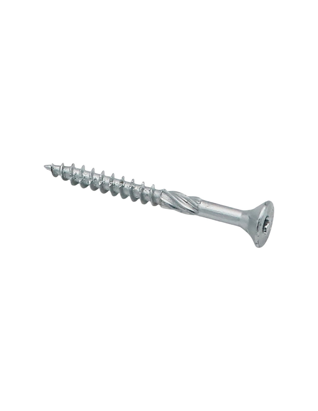

Nope, ce que tu montres c’est aussi une vis, celle d’en dessous est juste une vis à bois
Vis + écrou = boulon
Méa culpa alors, pour moi, boulon + écrou, et vis à métal, bois, placo, …

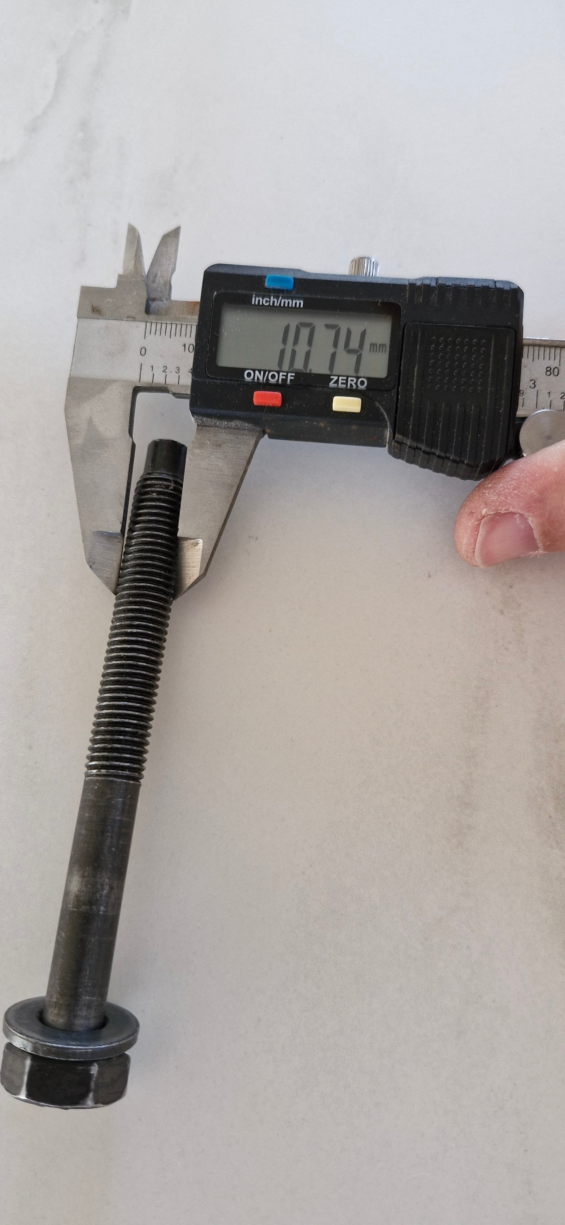

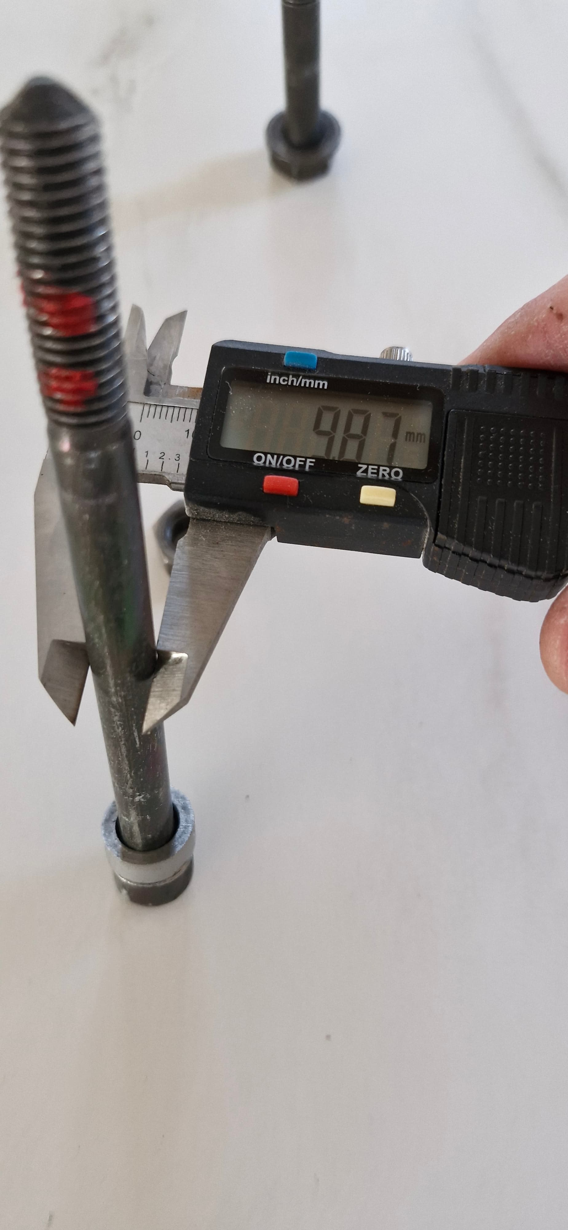

Je suis incapable de comprendre la vis que j’ai! D’ après tout ce que j’ai lu c’est du M12*1.5 en 120.
Mais c’est pas du tout ce que j’ai!
Moi j’ai du M10 ?
Est ce que quelqu’un comprend les caractéristiques:
Tête hexagonale clé de 18
Corps du boulon sans filetage 10
Corps du boulon fileté 10.74!
Comment est ce possible cette curiosité?

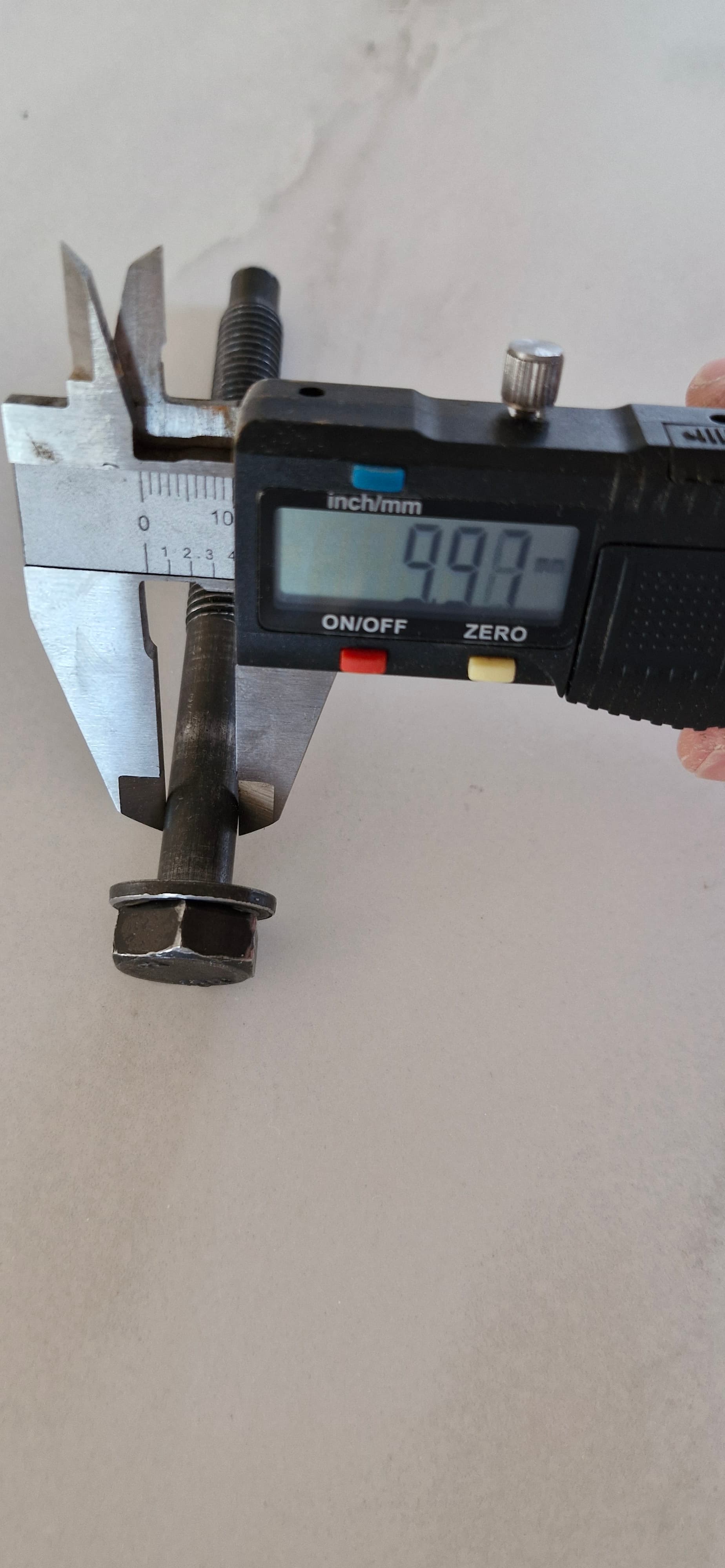

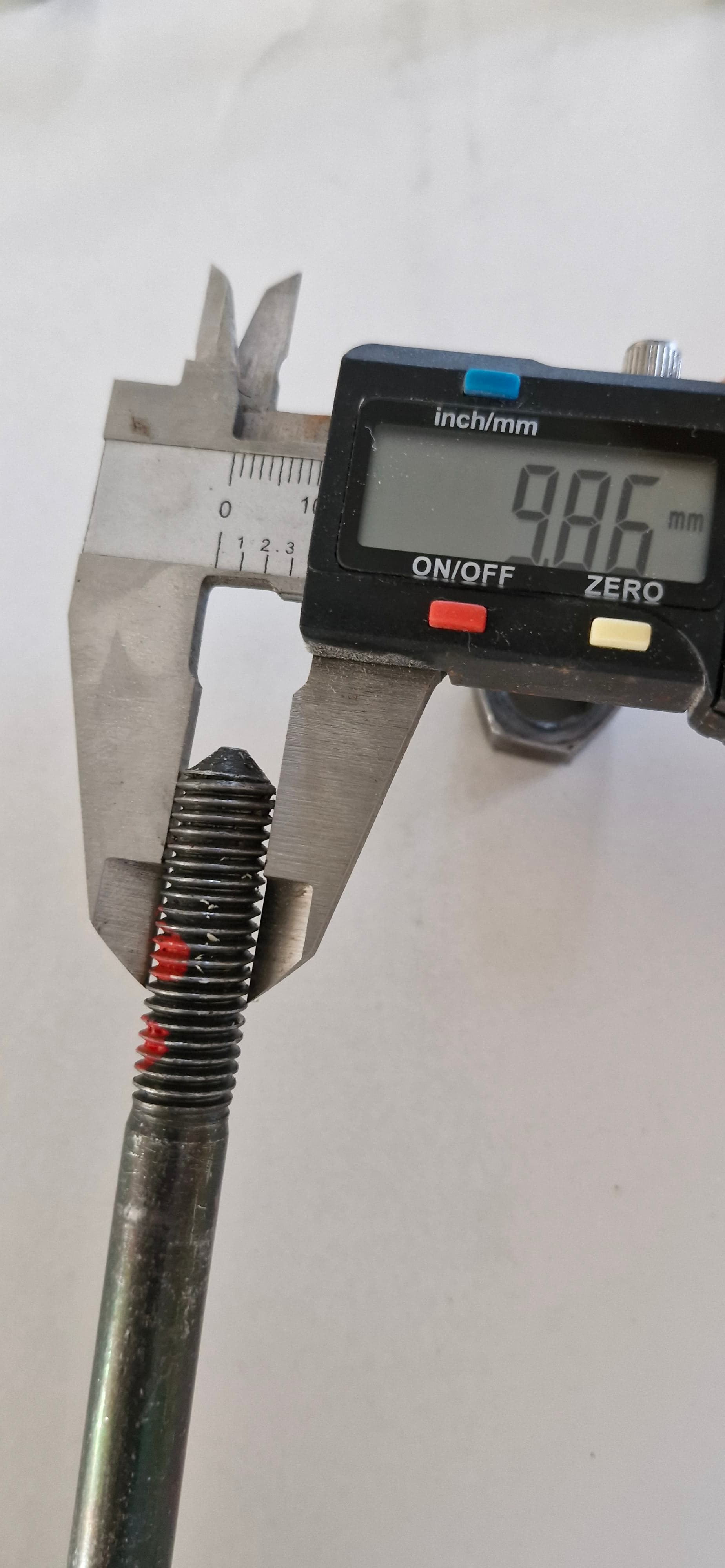

Moi ce que j’ai trouvé comme remplaçante:
Vis tête bthc
Diamètre boulon sans filetage 9.87
Diamètre boulon avec filetage 9.86
Du coup elle n’accroche pas du tout l’écrou soudé!
et la vis du bas de l’amortisseur qui est en 12*1.5 se visse parfaitement dans le haut![]()
Donc la j’y pige plus rien! Je dois mettre quoi du M10 bizarre ou du M12 en pas fin!

normalement c’est du 12x150 longueur 100
Bonjour, la vis que tu nous présente est en diametre 11 ( mesure 10.74 )
Florian confirme que la vis normale est en 12 . Donc est ce que tu as bien la bonne vis . dans le cas contraire, ton écrou n’est peut être pas foiré .
bon bein je crois que le mystère est résolu!
La vis qui est en place n’est pas la bonne! Je pense que c’est une vis américaine ou anglaise?? (le combi étant US importé aux UK il y’a 15 ans) et qu’elle a un filetage en norme non métrique, ce qui expliquerait que le filetage ait un diamètre plus large que le corps du boulon. Ce qui est dingue c’est qu’elle se visse bien dans l’écrou m12 soudé!! Je pense quand même que le filetage devait être un peu lâche et que c’est pour ça qu’il a lâché quand j’ai serré un peu fort.
Bref cette histoire m’a rendu dingue, mon cerveau a complètement beugué entre les diamètres différents, la largeur des filetages différents, le pas fin et des écrou de m10 qui rentre ou qui rentre pas, et des m12 qui rentre mais lâche
On aurait dit que je découvrait un boulon pour la première fois de ma vie ![]()
Bilan, étant donné que la vis du bas a l’air de bien accrocher, les filets ne serait donc pas mort, j’ai commandé les deux vis longueur d’origine. J’ai également commandé en plus grande longueur au cas ou les premiers filets ne tiennent pas, et en extra grande longueur au cas ou je doivent mettre un écrou supplémentaire. La j’espère enfin régler ce problème à la noix! Et merci à celui qui à fais son montage moisi de chez moisi!!! l’oeil de l’amortisseur étant en m12 et la vis en m10, j’avais remarqué un bruit ces derniers temps! et bravo a la vis en m10 d’avoir tenu toutes ces années sans broncher ![]()
