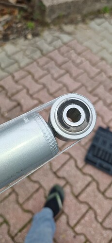

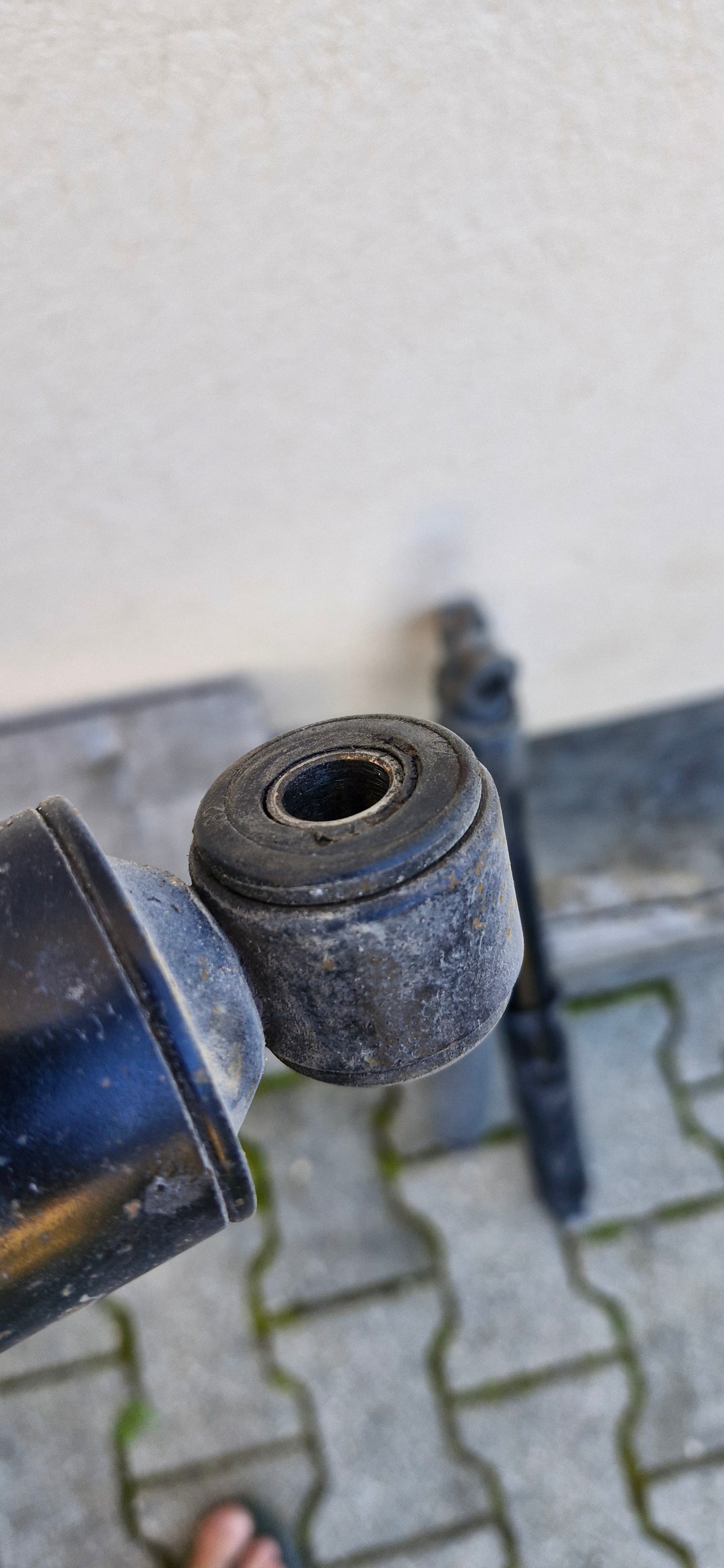

J’ai monté ceux a l’arrière mais la vis a beaucoup de jeu dans le silent bloc, Les amortisseurs déjà présent ont eux aussi du jeu c’est normal?
A l’avant j’ai également un soucis.

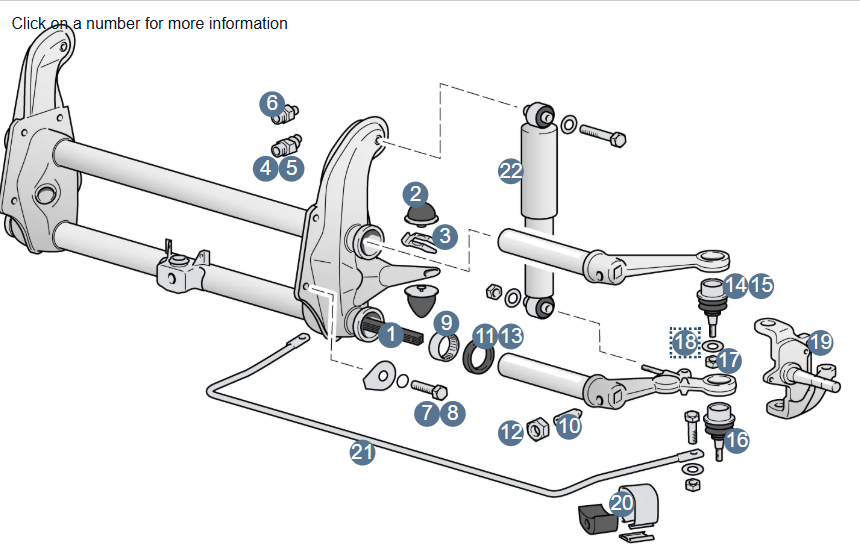

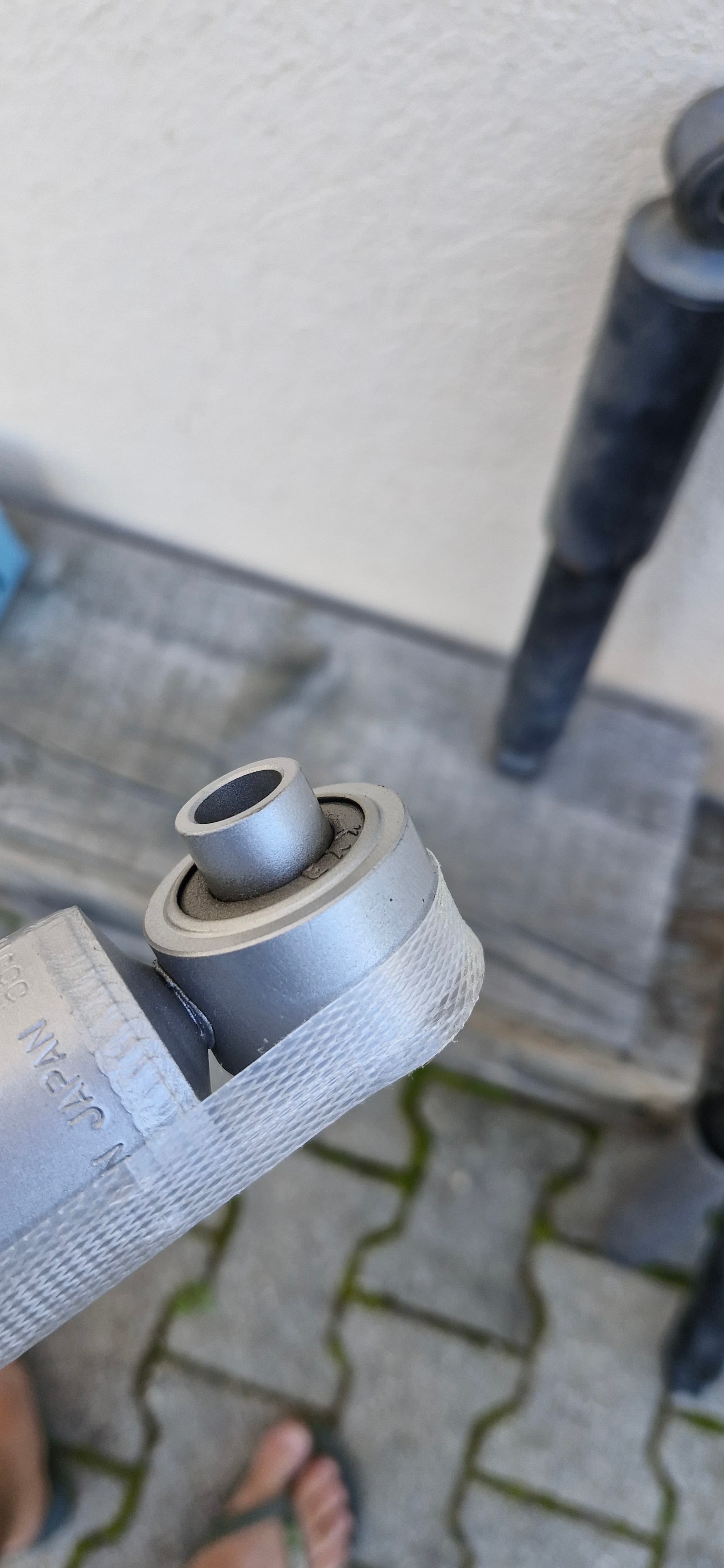

Ceux existant ont un oeillet avec le silent bloc et l axe a fleur, les kyb ont un axe qui dépasse beaucoup des deux côtés de l’œillet. Ça semble pas correct comme montage pour nos fixations.
Est ce qu’il faut que je remplace les silent bloc? Je met comme ça? Ou c’est pas les bons amortisseurs?
Merci de vos lumières!
Avec les amortisseurs d’origine il y a une entretoise entre le silentbloc et le support. Avec kyb tu peux te passer de cette entretoise vu que l’axe est rallongé.
Le principal est que tes amortisseurs travaillent à la verticale.
Les serrages pincés des caoutchoucs de fixation sont primordiales. Ces éléments de fixation ont une utilité essentielle dans le travail de l’amortisseur. De plus ce type de fixation origine est compatible avec les supports sur carrosserie pour un travail en douceur du pivot.

euh je me fais engueuler parce que je met du kyb :sweat_smile: euh c’est exactement la même chose que d’origine a savoir: un amortisseur, ma question est de savoir quel type de fixation d’origine il faut car ceux que j’ai acheté ne me semble pas les bons…

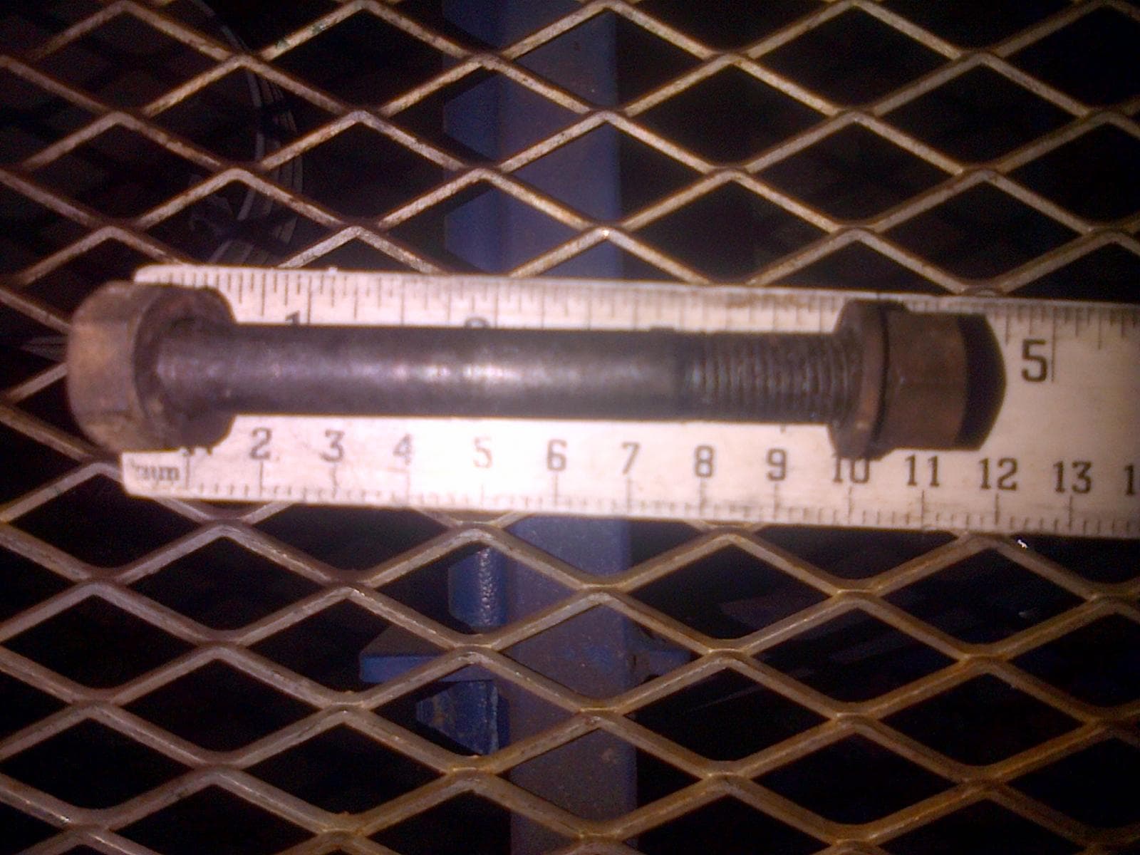

et soucis avec les kyb, l’axe du bras avant est trop petit, je ne peux pas mettre l’ecrou. Après le filet me parait suspect peux être que quelqu’un l’a coupé, est ce que quelqu’un connait la longueur de cet axe par hasard?

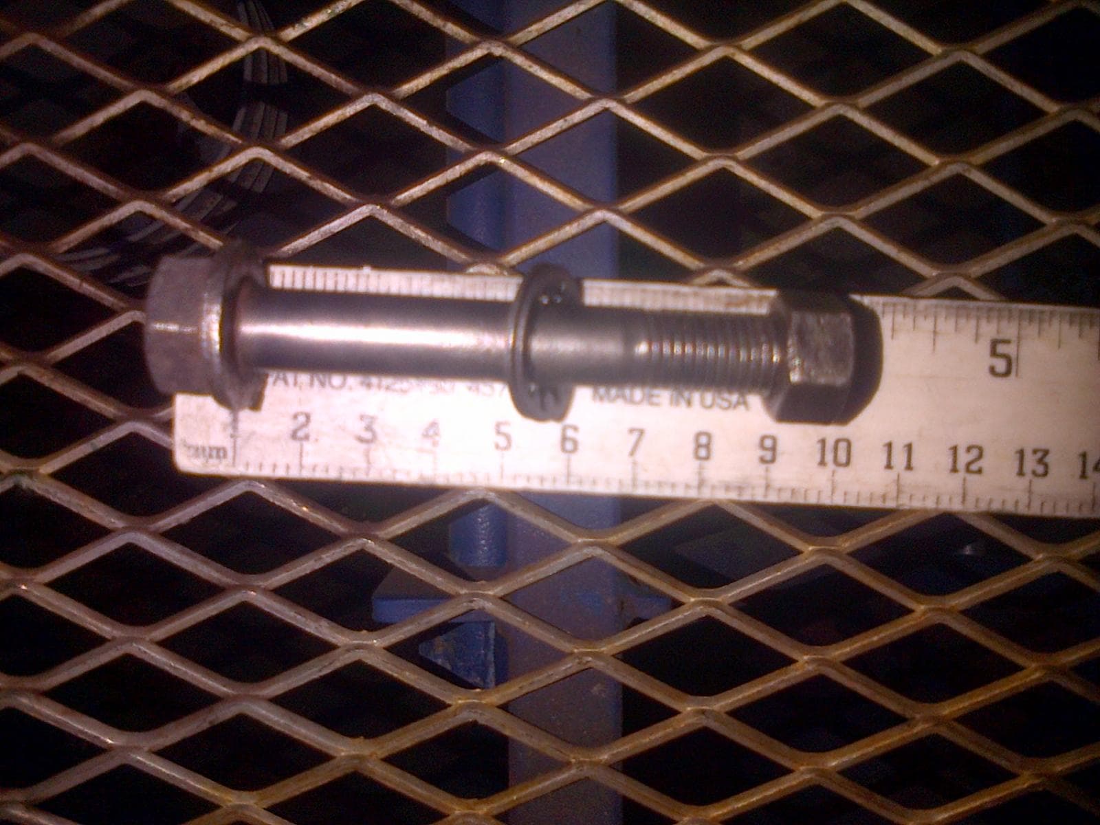

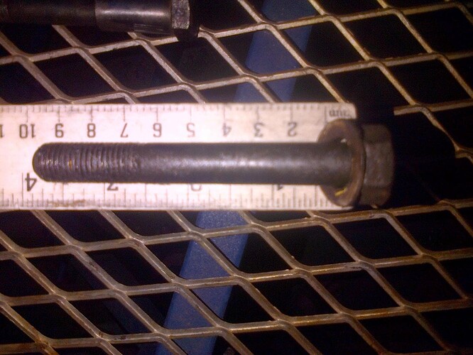

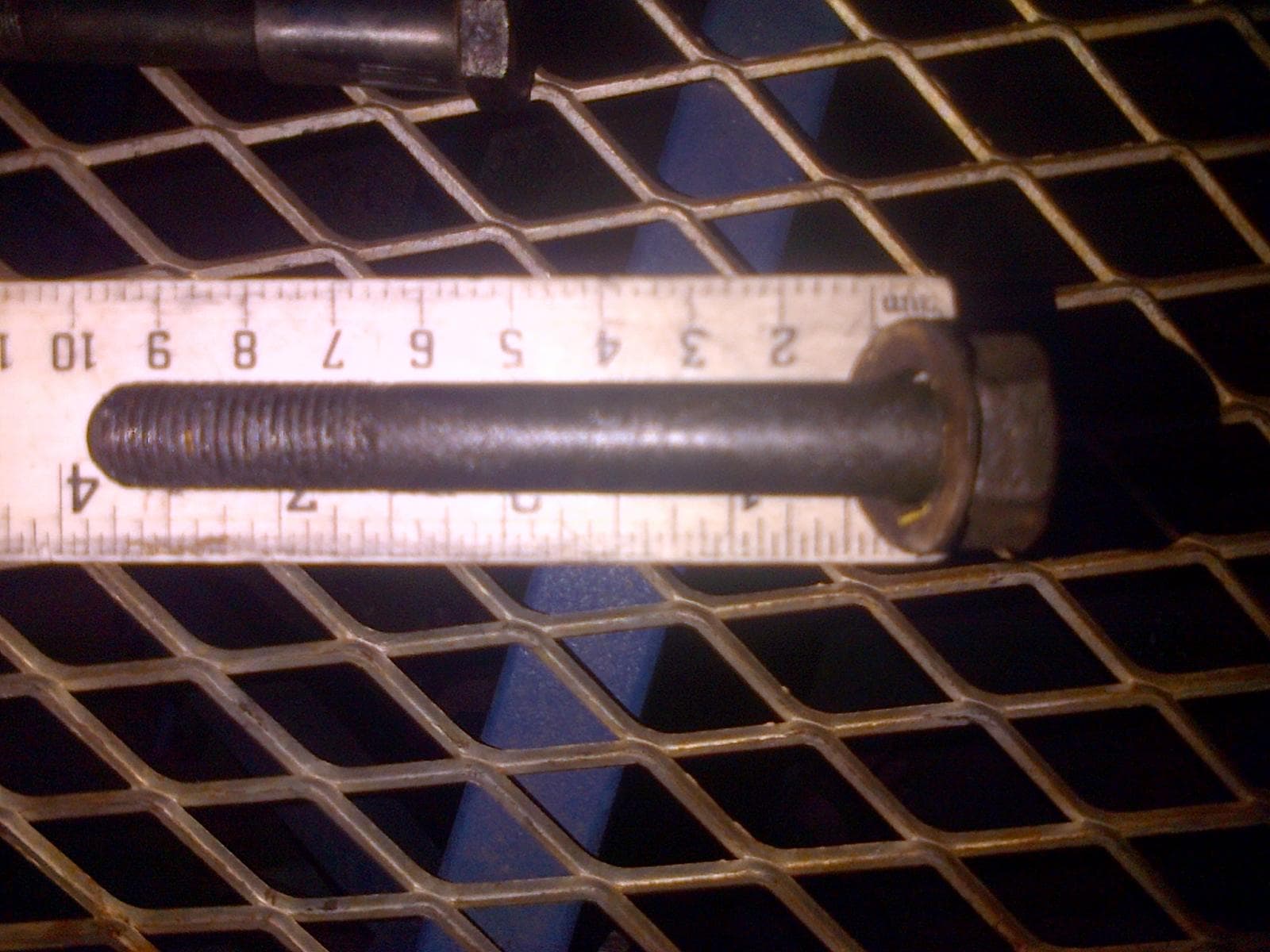

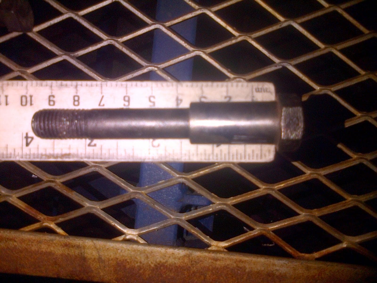

de mémoire il y a du 12 et du 14 mm , a voir aussi la diff entre split / early et late t2 …
j’ai fouillé un peu le grand minitel , notamment 36 15 ull… the samba !
et on peut voir que rien que sur t2 y’a 2 tailles …
68 Rear Upper:
70 Rear Upper:
68 Rear Lower:
70 Rear Lower:
peut être n’as tu pas le bon modèle d’amorto, ou alors faut changer le bus :smiley:
Bon alors pour les amortisseurs avant, le problème viendrait du modèle de chez kyb qui est compatible avec nos bibis mais pas vraiment fait pour :rage:
Le bon modèle est le KG4521 avec un tube dans le silentbloc de 32mm et non pas 45 pour le mien :expressionless:
Et à l’arrière le kg5530, tous les deux sont en 32mm pour une vis de diamètre 12mm.
Autre problème à l’arriére la vis a beaucoup de jeu sur le l’oeillet de fixation, on est d’accord que ce n’est pas normal? le montage devrait se faire un peu « serré » histoire que l’amortisseur ne bouge pas dans tous les sens non?
voir vidéo ici
Tu ne dois pas avoir de jeu dans ton montage.
Il y a quelques années, on pouvait trouver des kyb blancs mieux adaptés pour les combis, mais malheureusement plus disponibles aujourd’hui…
ok c’est bien ce qu’il me semblait :rage:
Est ce que je peux remplacer le silentbloc par un de la bonne taille? j’ai vu que meca*** en vendait…

Bon voilà amortisseur avant monté, j’ai coupé ce qu’il y avait en trop et limé bien peu propre avec mes chaussette de sécurité.
Il faut que je me trouve un manchon pour l’arrière pour passer de M14 a m 12 et ce sera bon

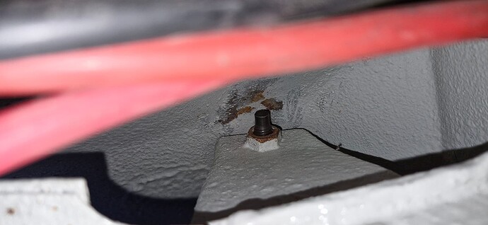

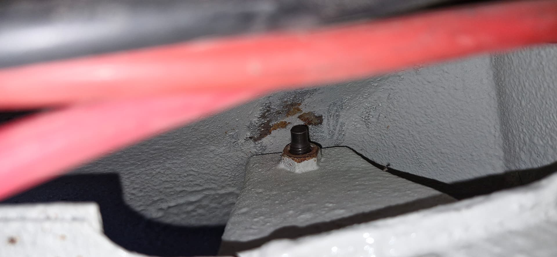

Bon Bein la j’ai fais la grosse grosse boulette et on est a une semaine des vacances​:face_holding_back_tears::face_holding_back_tears:
J’ai foiré l’écrou captif de l’amortisseur arrière​:partying_face:
Celui qui est bien difficile d’accès évidemment.
Du coup est ce que quelqu’un a déjà eu ce souci?
Est ce que j’essaye de taper comme un sourd sur l’ écrou pour le virer? La scie sabre peux être?
Ou alors est ce que helicoil peut s’installer?
Merci d’avance a tout le monde
Oublie l’hélicoil, je ne vois que meuleuse et poste à souder, mais peut-être qu’un plus expérimenté que moi te trouvera une meilleure solution ..
Avec un extracteur comme ci dessous et de la patience
