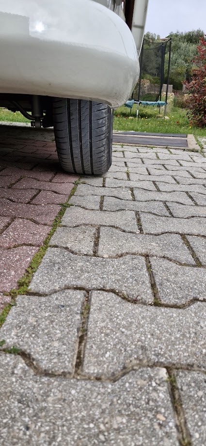

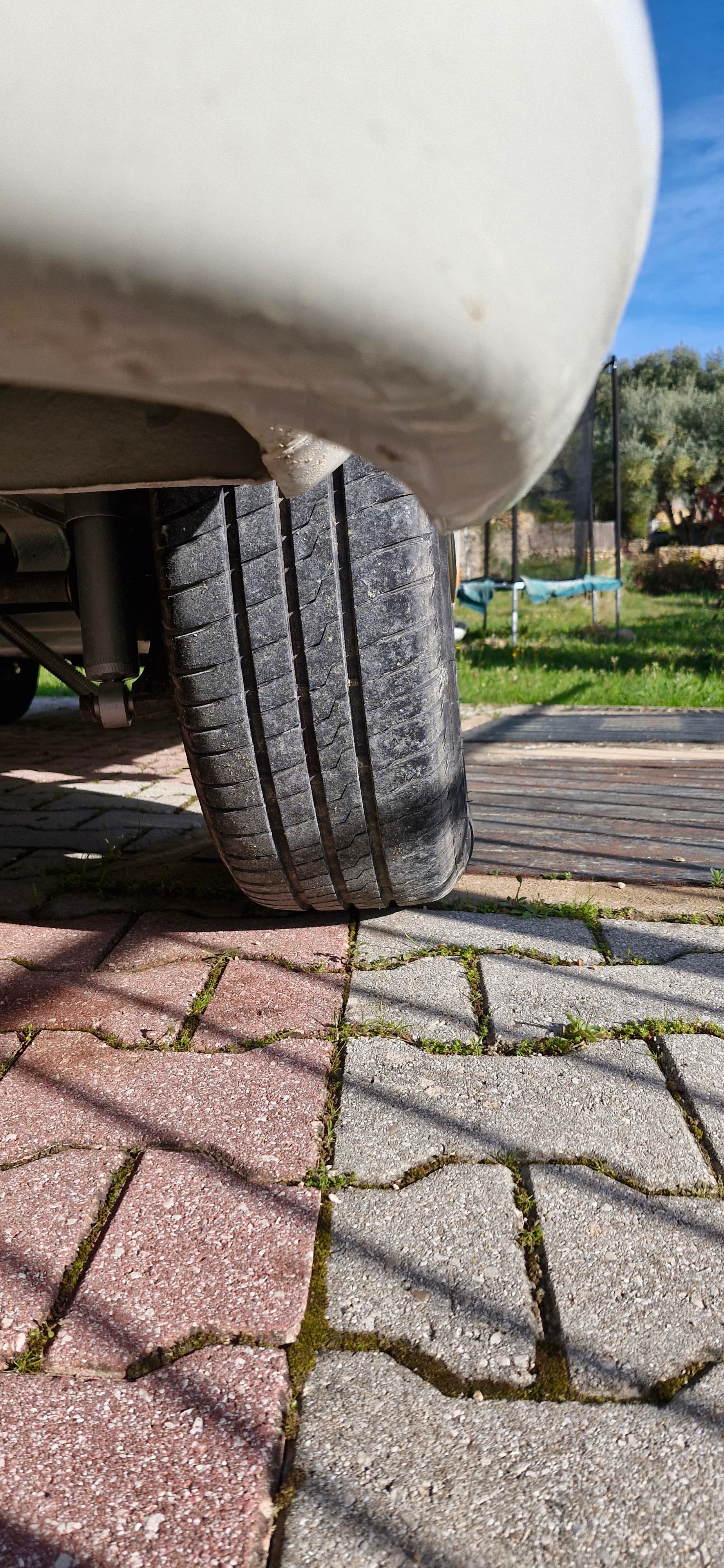

  • Réglage du carrossage arrière droit, il était à -3 degrés, c’était vraiment très très visible! J’ai donc démonté le train arrière et changer le silentbloc du bras oblique et les silentblocs de la lame de torsion. Au final ça s’est très bien passé, juste une petite sueur quand la barre est sorti de son logement :confounded:

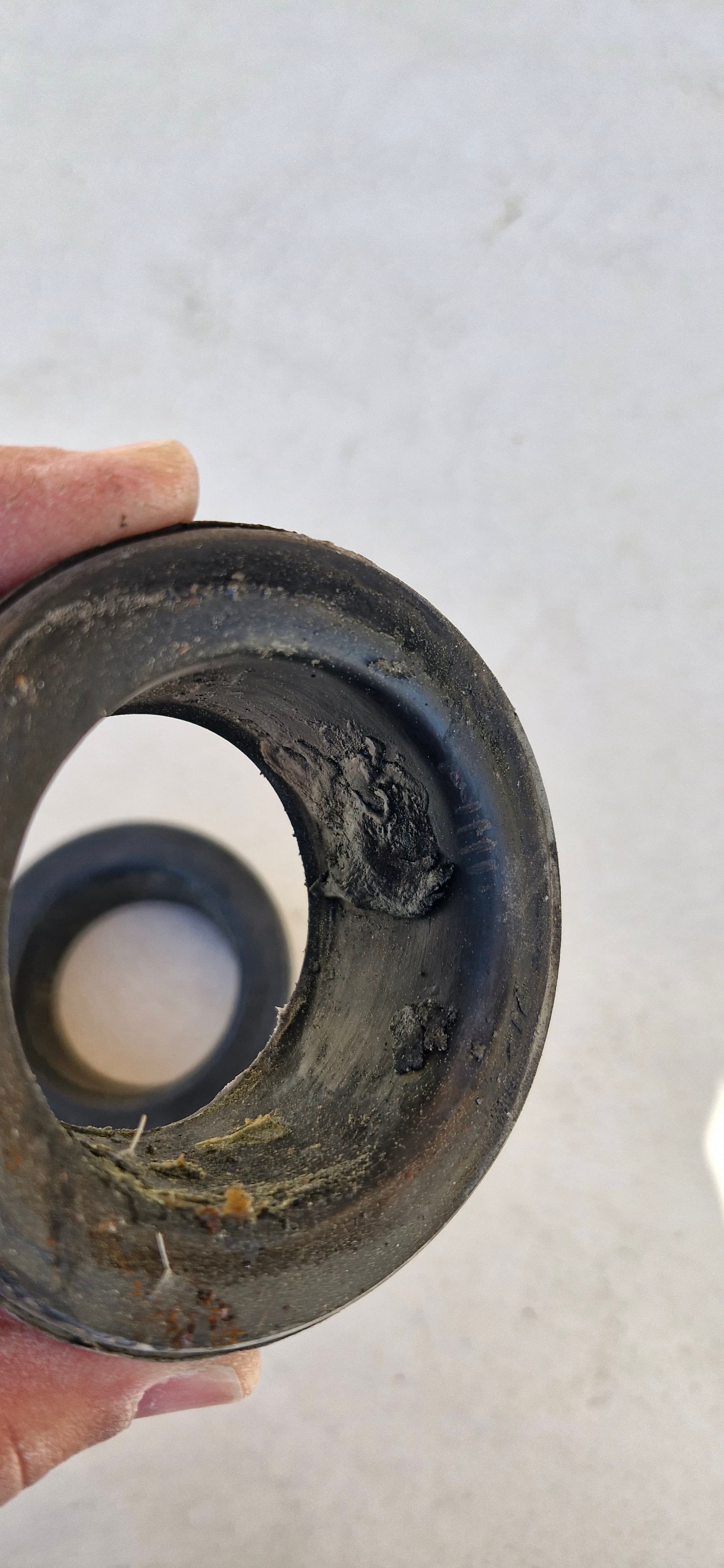

Les anciens silentblocs, je m’attendais a pire, ils sont légèrement ovalisés et il y’en a un bien marqué
Avant:
Après:
Je ferai le coté gauche plus tard il à l’air en meilleur état.

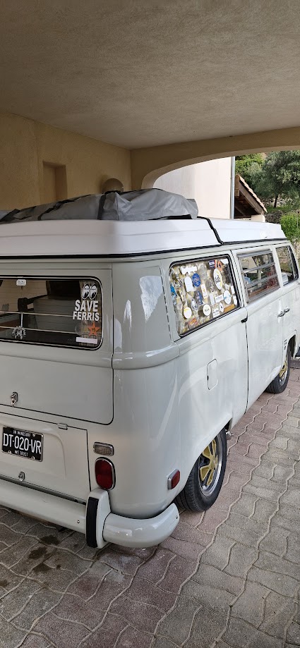

  • Au rayon esthétique, j’ai acheté le sac NLA pour la galerie arrière, vraiment très très pratique! mais bon moyennement sexy :sweat_smile: et du coup pour pas abîmer le pare-choc j’ai mis un ppf dessus. ça se fait bien, il aurait fallu que je le démonte pour faire un beau travail mais c’est déjà pas mal et vraiment invisible pour le coup. Si j’étais pas fainéant je ferais bien le pare choc avant aussi.
