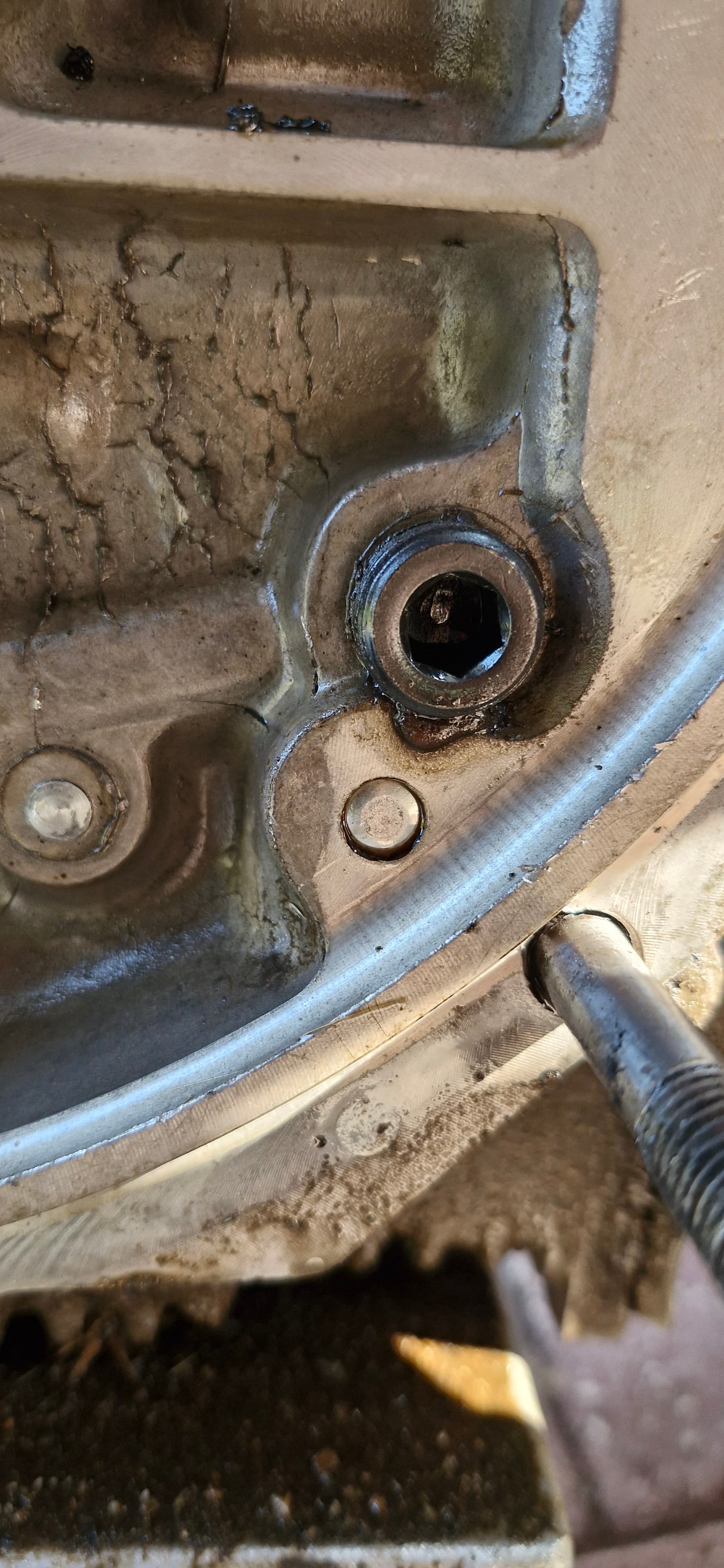

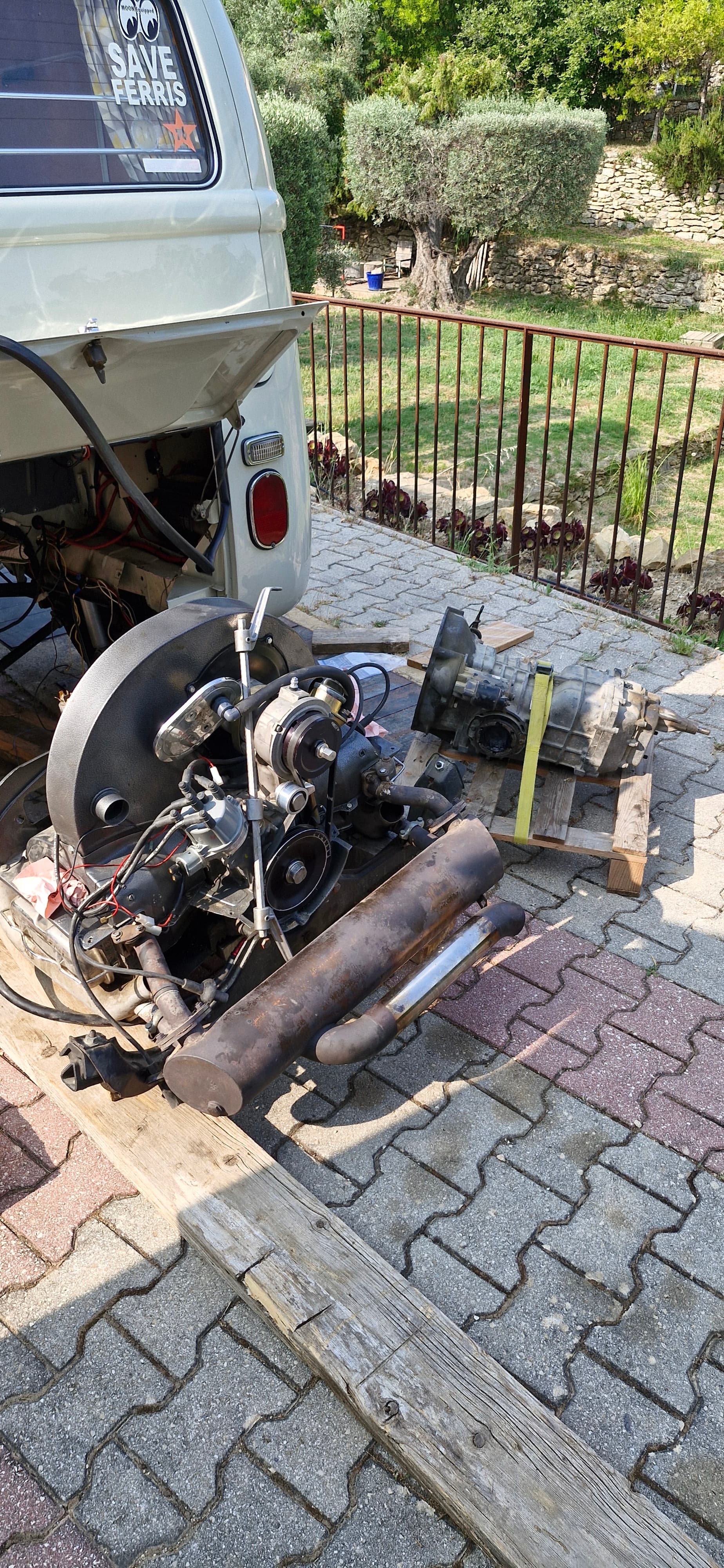

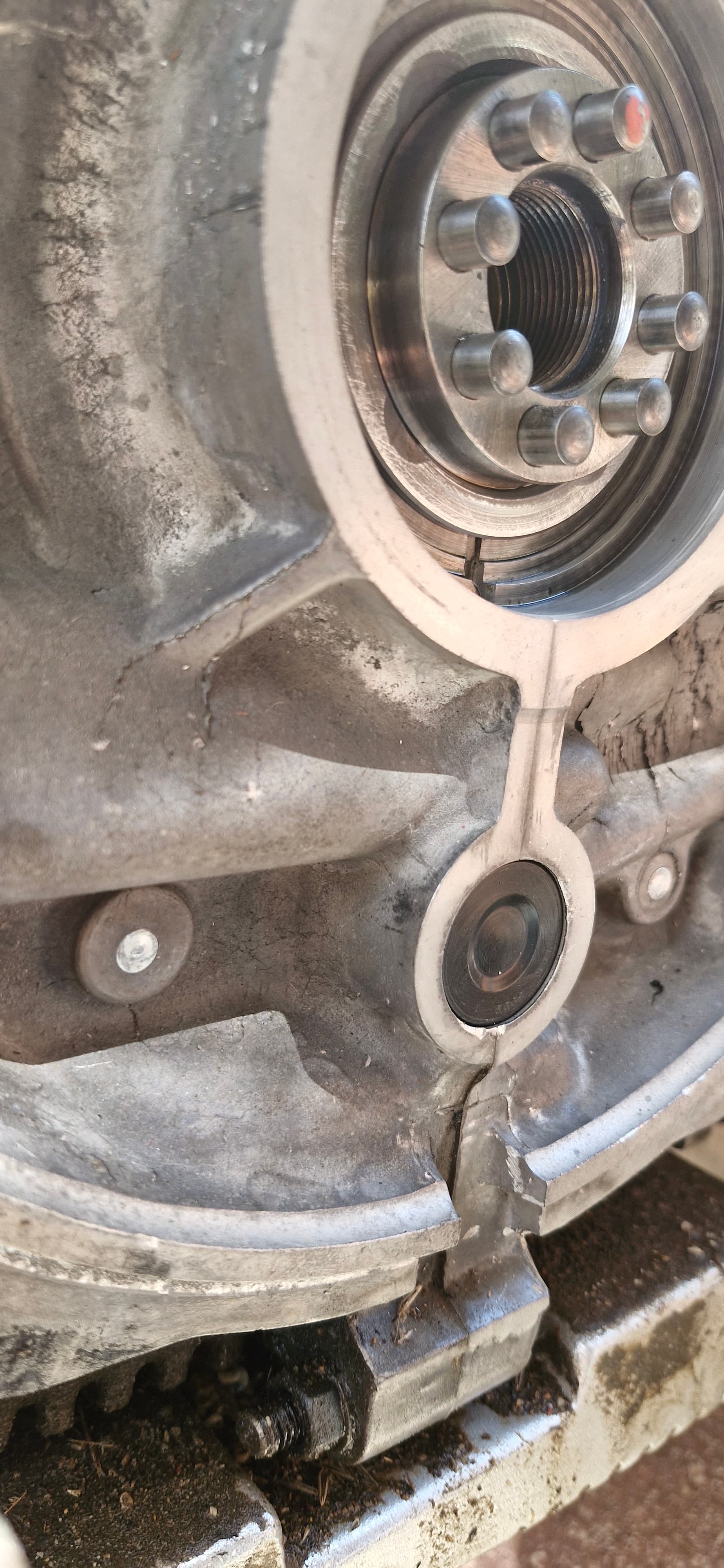

Bon suite à la petite mort de ma boîte de vitesse, j’ai profité d’une belle journée pour sortir tout ce gros m**dier.
Le démontage s’est bien passé par contre tout sortir à été une torture!! 1h d’accouchement avec ma femme. La faute au full flow et sa durite impossible à sortir avec la barre moteur en place, et surtout au double carbu que je ne voulais pas démonter, et qu’évidemment j’ai finis par démonter :joy:
Bref on va pouvoir enfin s’occuper de cette fuite infernale qui pourrit mon allée depuis plus d’un an!

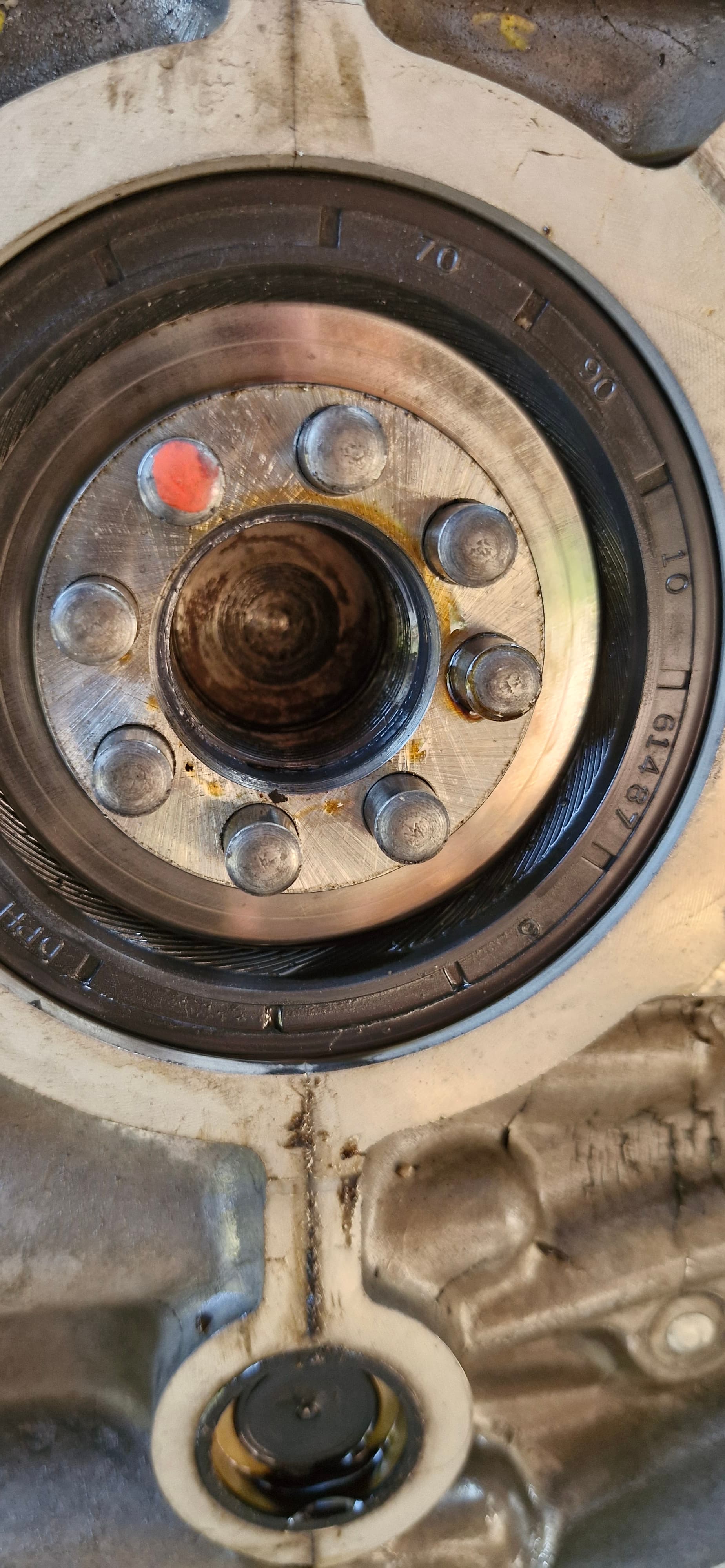

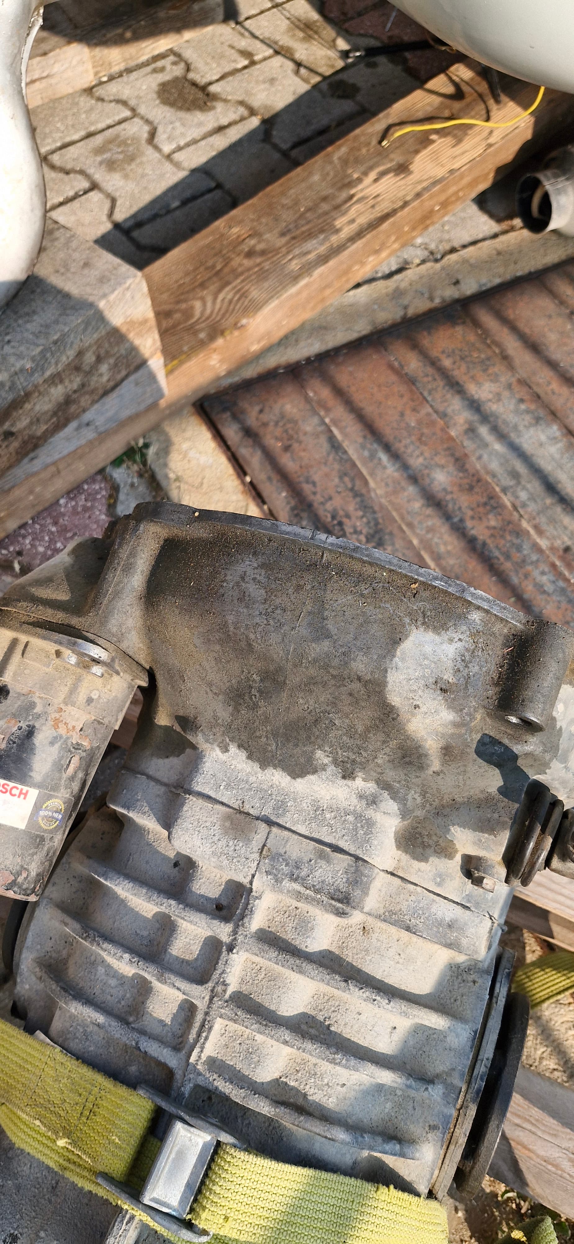

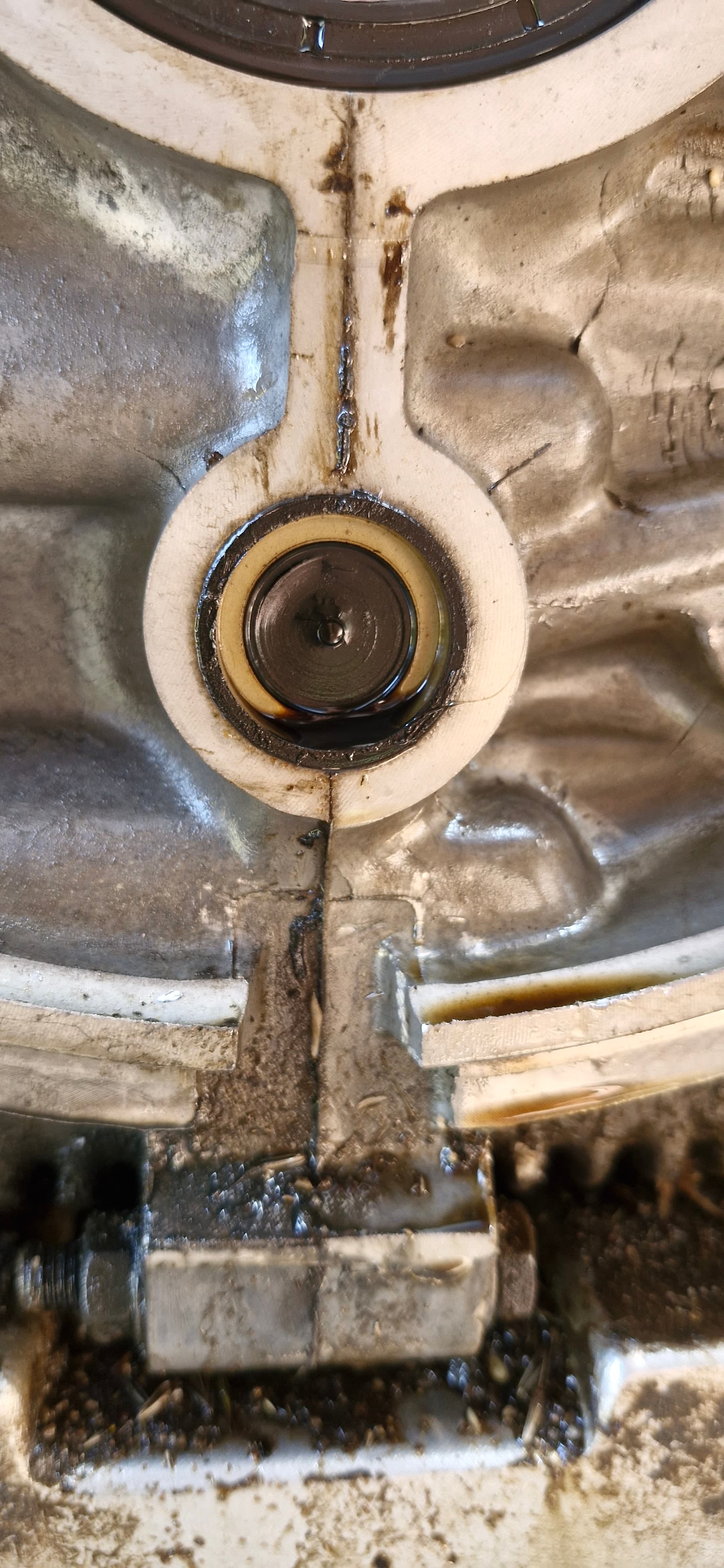

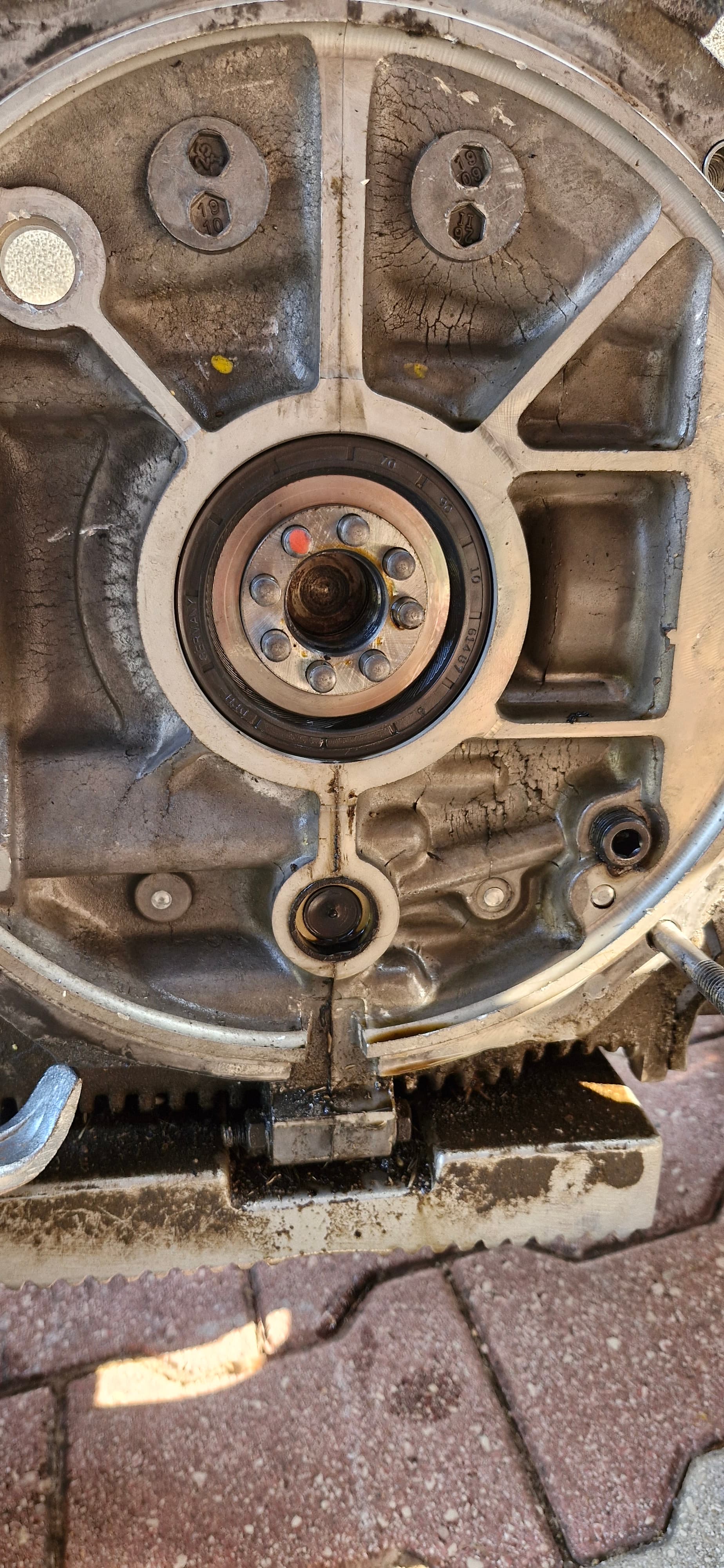

Alors rappel des faits, ça fuit par la cloche, surtout quand je roule vite (donc chaud j’imagine), j’ai déjà changé le joint spi il y’a un an et ça n’avait eu strictement zéro effet.
Alors voila les images:
c’est pas franchement très clair? une goutte sur le joint spi, une petite bassine sur la pastille de l’aac (mais peux être que le joint spi lui coule dessus?) et cracra aussi coté vis de galerie.

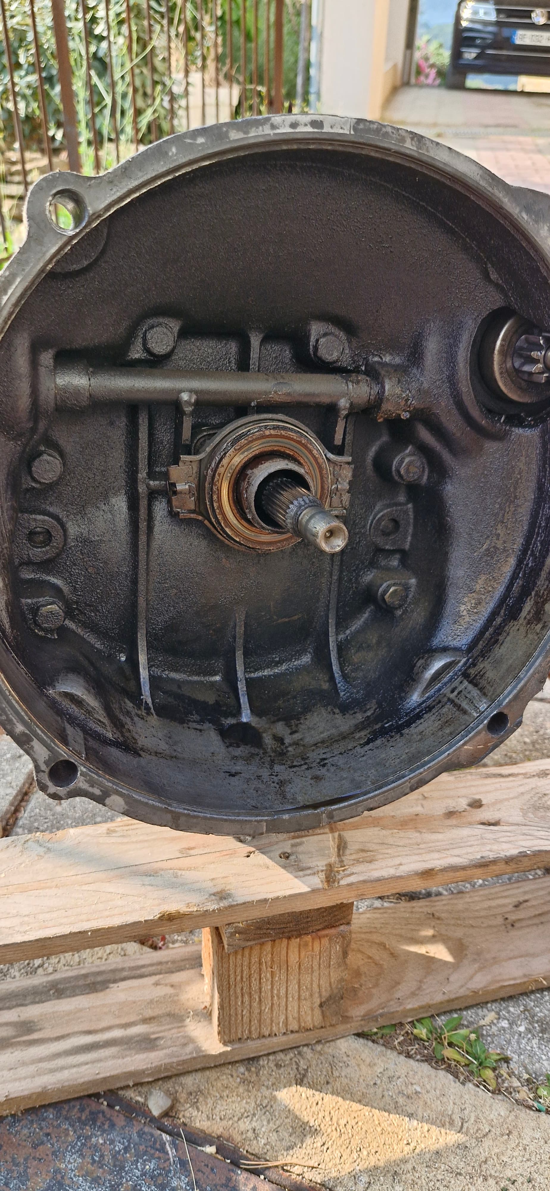

Mais alors la ou je ne comprends plus rien c’est coté boîte!!
c’est complètement trempé! tellement que ça a réussi a passer au dessus de la cloche par le démarreur je pense. L’huile ne pue pas et n’est pas visqueuse, donc je pense vraiment que c’est de l’huile moteur. Mais comment expliqué qu’elle se retrouve la? le vm et l’embrayage sont nickel, pas une trace de coulure, et 1 an et demi a rouler comme ça, l’embrayage n’a jamais patiné??? Il y’a quelques années le bouchon de la galerie avait pété, l’embraye avait patiné 1 semaine après!
Donc j’attends avec impatience vos théories parce que la moi je comprends pas!!
salut
quelle est ta pression d’huile quand tu roule vite ?
cela me fait penser a une surpression du bloc a haut régime.
a tu une boite de dégazage sur ton moteur ?
Je ne pense pas, la pression est normale, a froid 3.5 bars, et a chaud sur autoroute dans les 2.5
Bon voila la boîte est rentré de chez AG Synchro, changement du bonhomme, de toutes les synchros et de tous les joints. ça fait mal au budget vacance :roll_eyes:

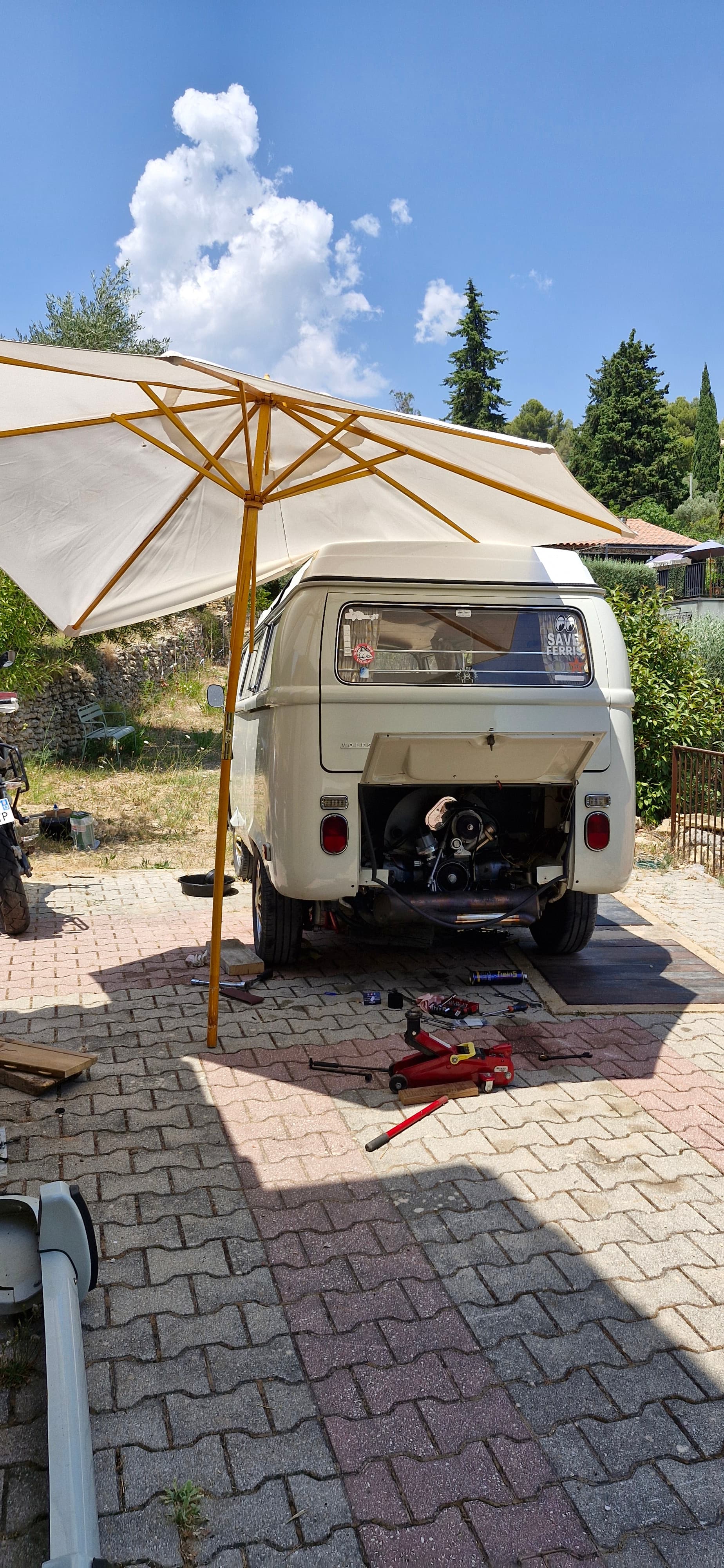

Du coup j’ai profité de la vague de chaleur pour bosser tranquille au soleil :disguised_face:
Le thermomètre au soleil indiquait 46, j’ai mis 4 fois plus de temps que d’habitude :melting_face:
J’ai eu Loic au tel qui m’a bien conseillé et ma même envoyer tous les joints nécessaire gratos! ça c’est du SAV, sachant que je lui acheté le moteur en 2021!
Du coup j’ai controlé le jeu du vilo, 0.14, on a donc décidé de changer une cale pour arriver a 0.8, j’ai changé le joint spi et le joint torique du vilo et la pastille de l’aac pour un modèle mexico sans rainure.
Je prie donc les dieux de la vw que cette fuite soit enfin résolue :place_of_worship:
J’ai changé les écrous d’admission difficile a mettre en place sur les doubles carbu moteur en place par ceux-ci
et bein je sais franchement pas si c’est utile! ça a quand même été une bonne galère à serrer! j’ai dû recouper la clé btr et même casser une clé a cliquet neuve :expressionless:

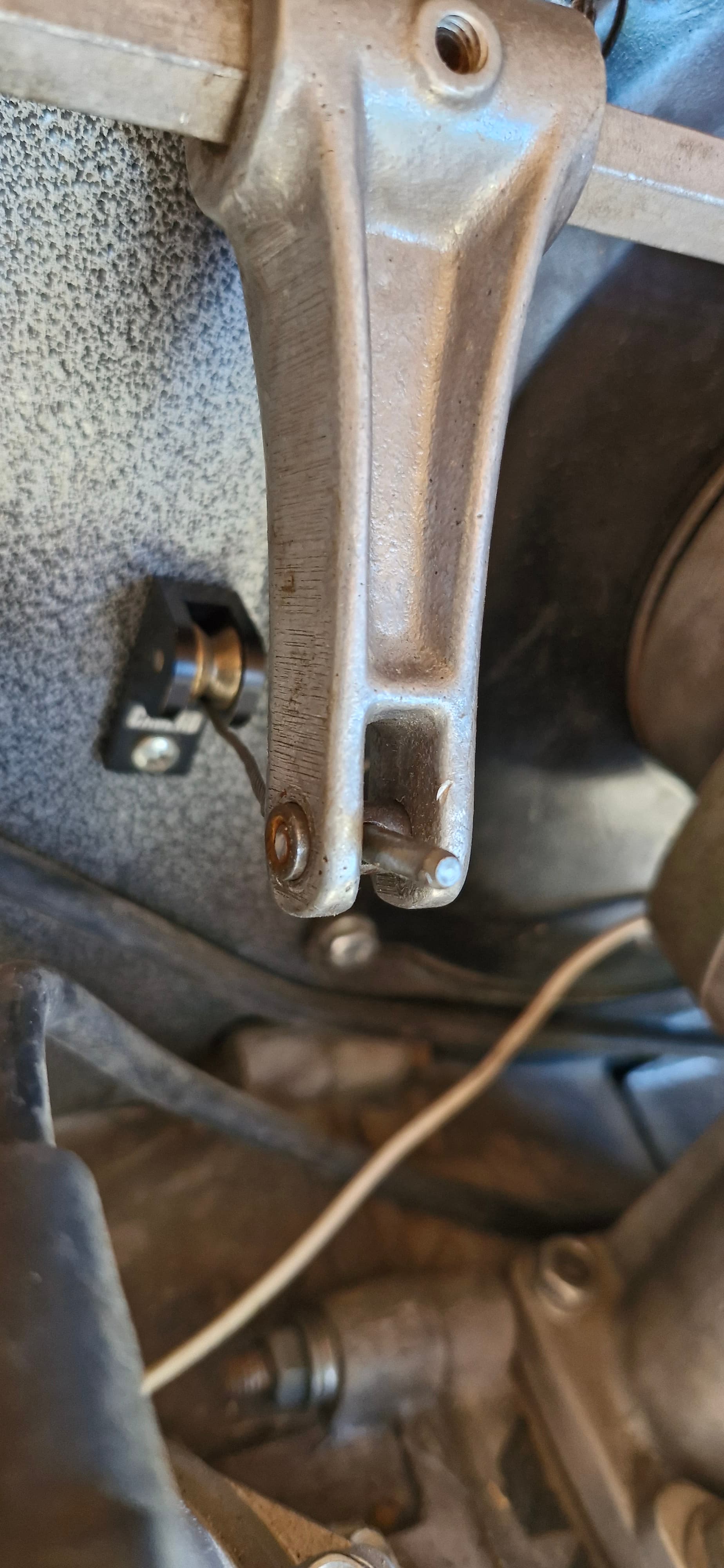

Catégorie boulette, j’ai cassé la vis qui serre le cable d’accélérateur :confounded:
J’hésite vraiment a m’en occuper maintenant ou a attendre le prochain démontage, mais si ça lâche sur le bord de la route je vais me maudire.
il me semble que mon pote corentin sur fb t’as repondu pour ton soucis .. couper au milieu …
Oui c’est bon! Il faut que j’apprenne à lâcher l’affaire quand j’en ai marre au lieu d’insister et de foirer des vis :sweat_smile:
Donc un coup de scie au niveau de l’axe et le cable est sortit facilement, j’ai changé et voilou un pb de réglé.

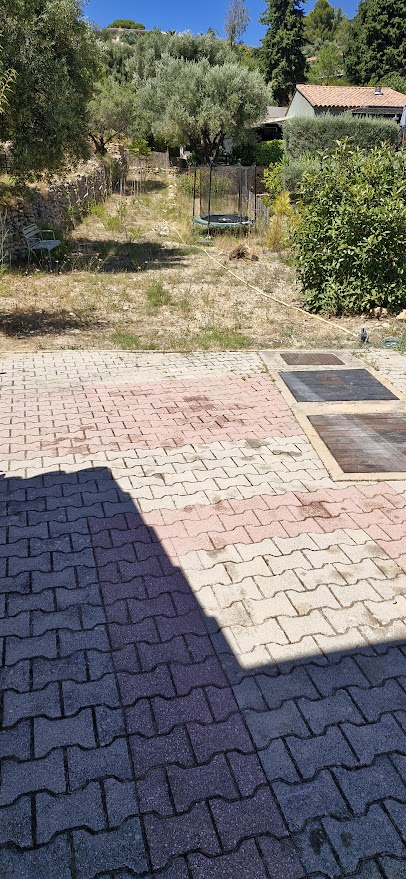

Je suis deg d’avoir ruiné l’allée et j’ai meme réussi a ruiner l’escalier en essayant de bouger au plus le bac complètement cassé.
Le résultat après 10L de dégraissant :confounded: l’énorme tâche a bien réduit maintenant j’ai une constellation de tâches!
Si vous avez des idées!
Demonter les autobloquants un par un et les retourner :squinting_face_with_tongue:
Ou mettre des cartons.
Ou faire un stage chez des maitres yogi pour cultiver l’acceptation​:winking_face_with_tongue:
