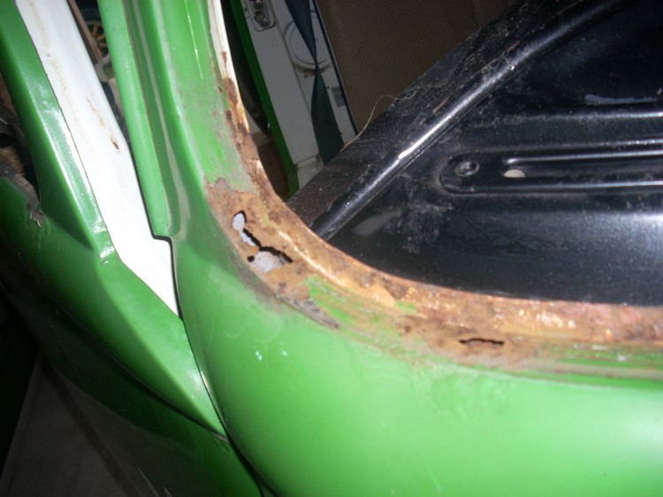

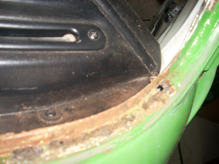

La baie de pare-brise .
Des p’tits trous toujours des p’tits trous . :open_mouth: :imp:

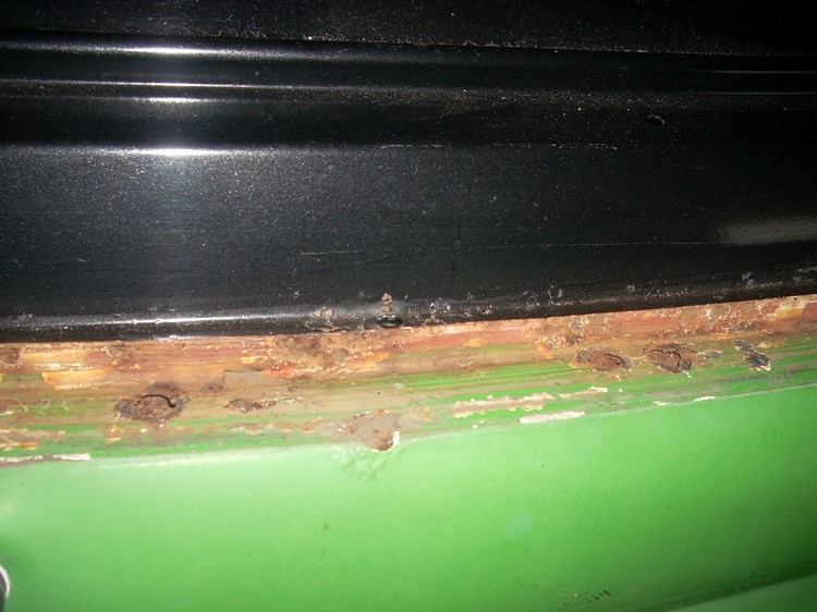

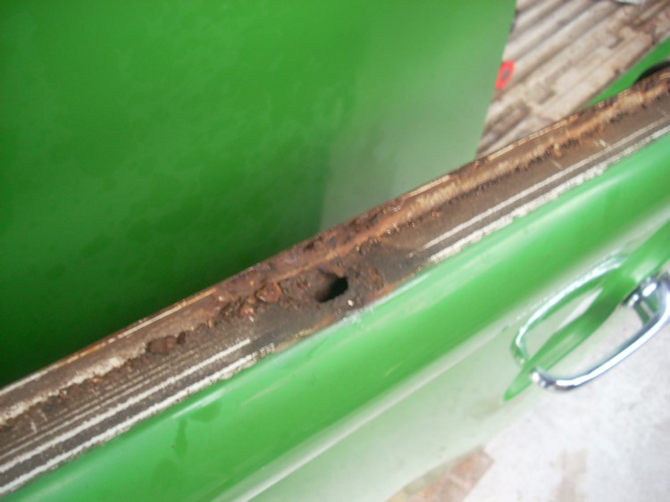

La porte coulissante .
heureusement les baies de vitres se suivent mais ne se ressemblent pas . :laughing:

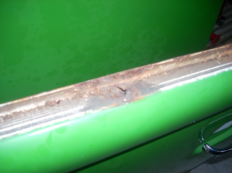

par contre pour les cadres des petites vitres fixes des portières …
C’est mort . :astonished:

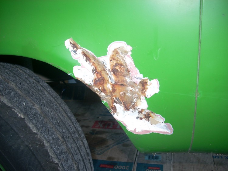

on continue l’autopsie de la bête .

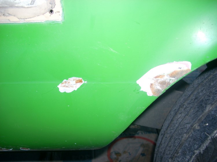

mais que cache ce mastique ?
Bin ça … :open_mouth:
Et de l’autre coté de l’aile le plâtrier avait frappé aussi . :imp:

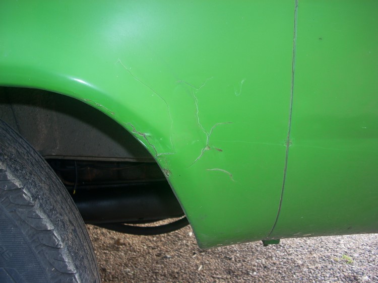

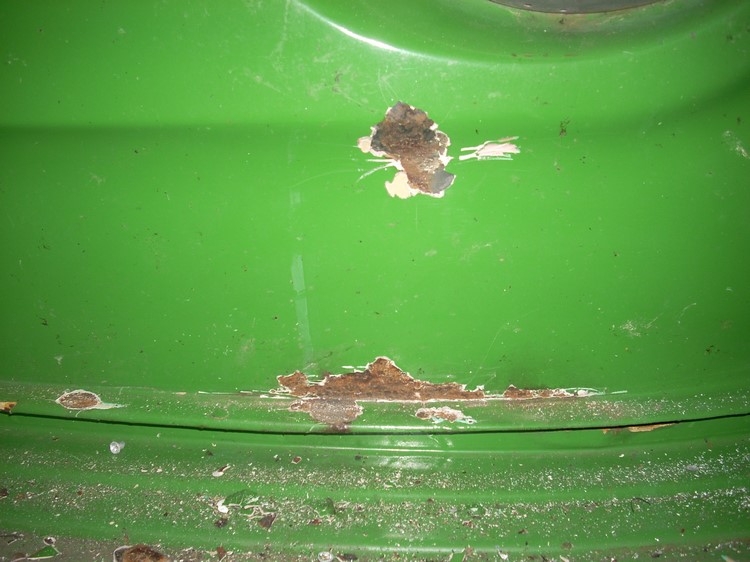

Sinon il n’y a pas que des mauvaises surprises , car la plupart des cloques sur la carrosserie ne sont
dû qu’au mastic qui en fine couche a été appliqué directement sur la tôle sans y avoir passé de l’antirouille .

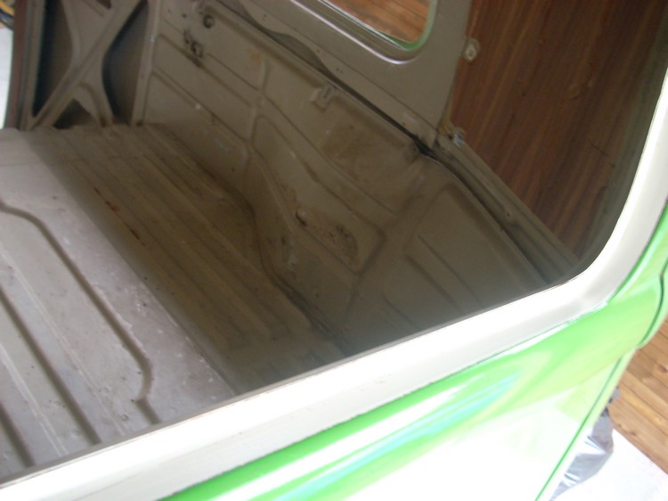

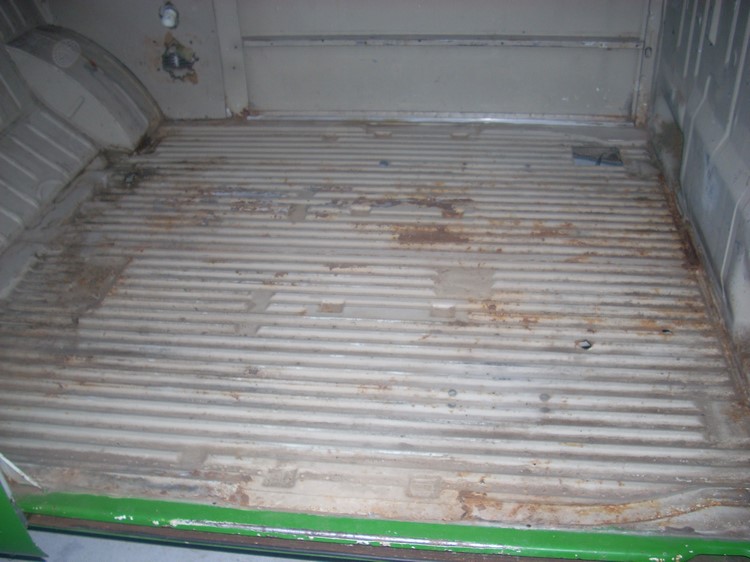

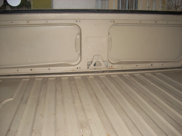

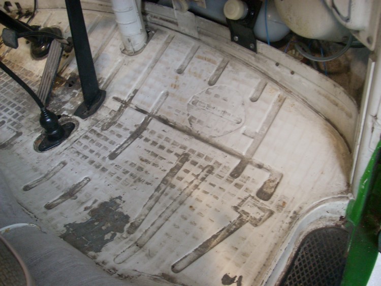

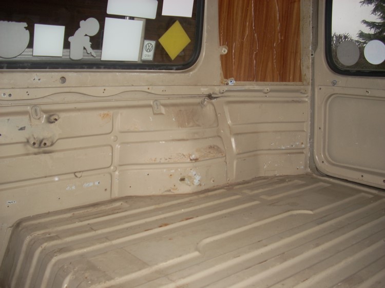

donc comme promis , les photos de l’intérieur de la bête .

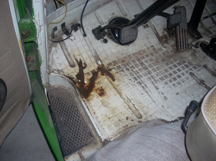

Les planchers :

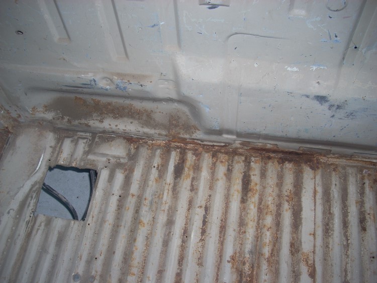

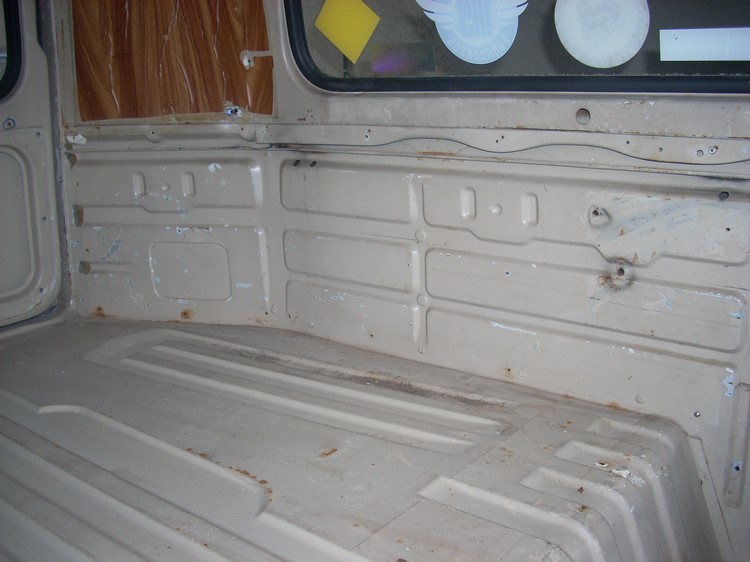

La partie arrière :

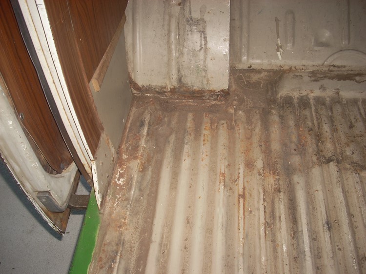

Le plancher de la cabine :
Demain …la suite :arrow_right: :arrow_right: :arrow_right: :arrow_right:

he bas sa a l air d aller le reste sa pas l air d etre croquer juste de la corosion superficielle
bon courrage a toi pour la resto
oui, il n’a pas l’air si attaqué que ça… :wink:
un peu de travaille en perspective !!! :smiley: (je sais pas ce qu’ils ont tous avec ce mastique, j’ai pas encore gratter sur le mien, mais je pense que je vais avoir des surprises aussi …. :smiling_imp: )

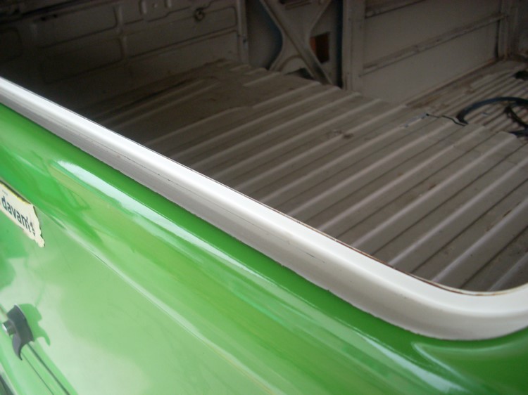

Hier démontage de la rehausse avec Vincent et là non plus pas de mauvaises surprises .
C’est un professionnel qui avait réalisé l’adaptation du toit et la pose du kit mosaïque sur cet utilitaire .
Autant pour le toit westy je lui mettrai bien un 18/20 , :smiley:
que pour l’aménagement intérieur ça ne vaut pas plus de 5/20 . :slightly_frowning_face:
Comparé au travail que certains passionnés du forum réalisent . :wink:
Mais lui il ne devait avoir qu’une perceuse et une pince à riveté dans sa caisse . :imp:

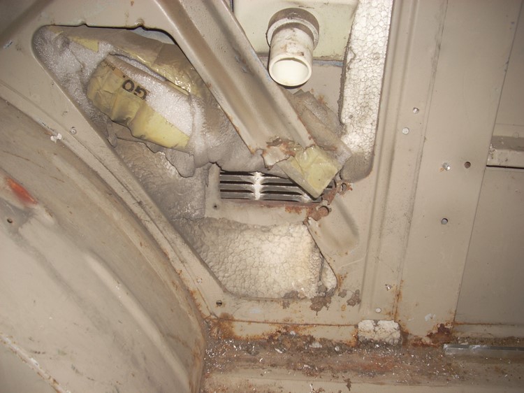

La preuve en image :

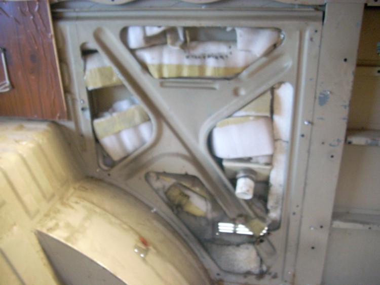

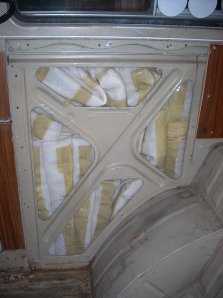

Isolation des panneaux arrières faite avec de la mousse de protection pour colis , roulée et glissée entre le renfort et
le panneau , je me demande encore s’il ne s’agissait pas de l’emballage des meubles . :roll_eyes:

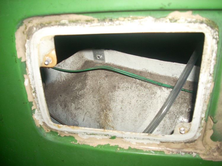

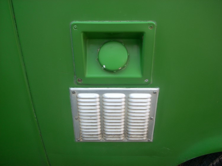

J’ai également découvert à quoi servait la grille de ventilation coté gauche sous le remplissage d’eau .
En fait c’était l’emplacement du premier remplissage d’eau qui a été déplacé plus haut suite au remplacement du réservoir
par un plus gros .
Mais le plus effrayant c’st bien sur les traces du premier montage , fait par un pro …
Je trouve la découpe du renfort de toute beauté … du travail de bûcheron j’vous dis . :open_mouth: :astonished: :imp:

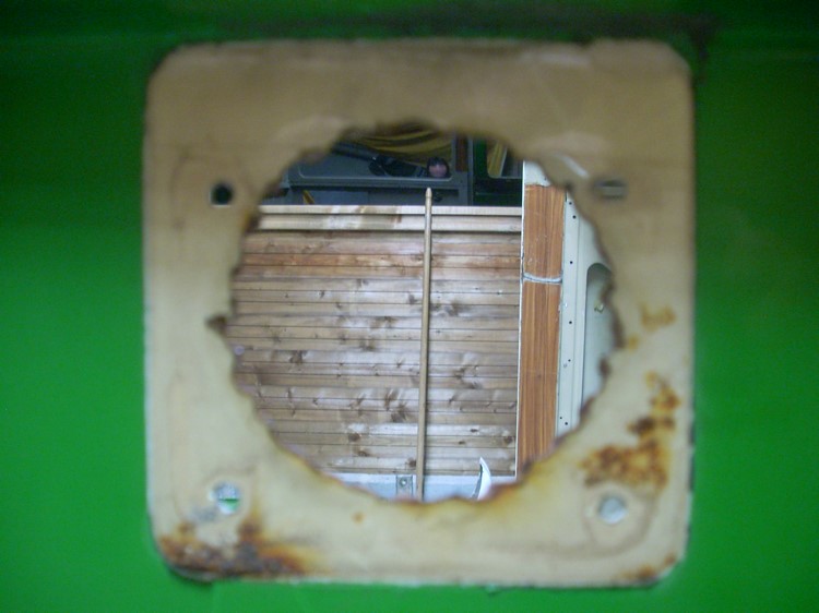

Et la découpe de la prise de courant 220 V
je vous le donne en mille , faite à la perceuse…magnifique . :open_mouth:
