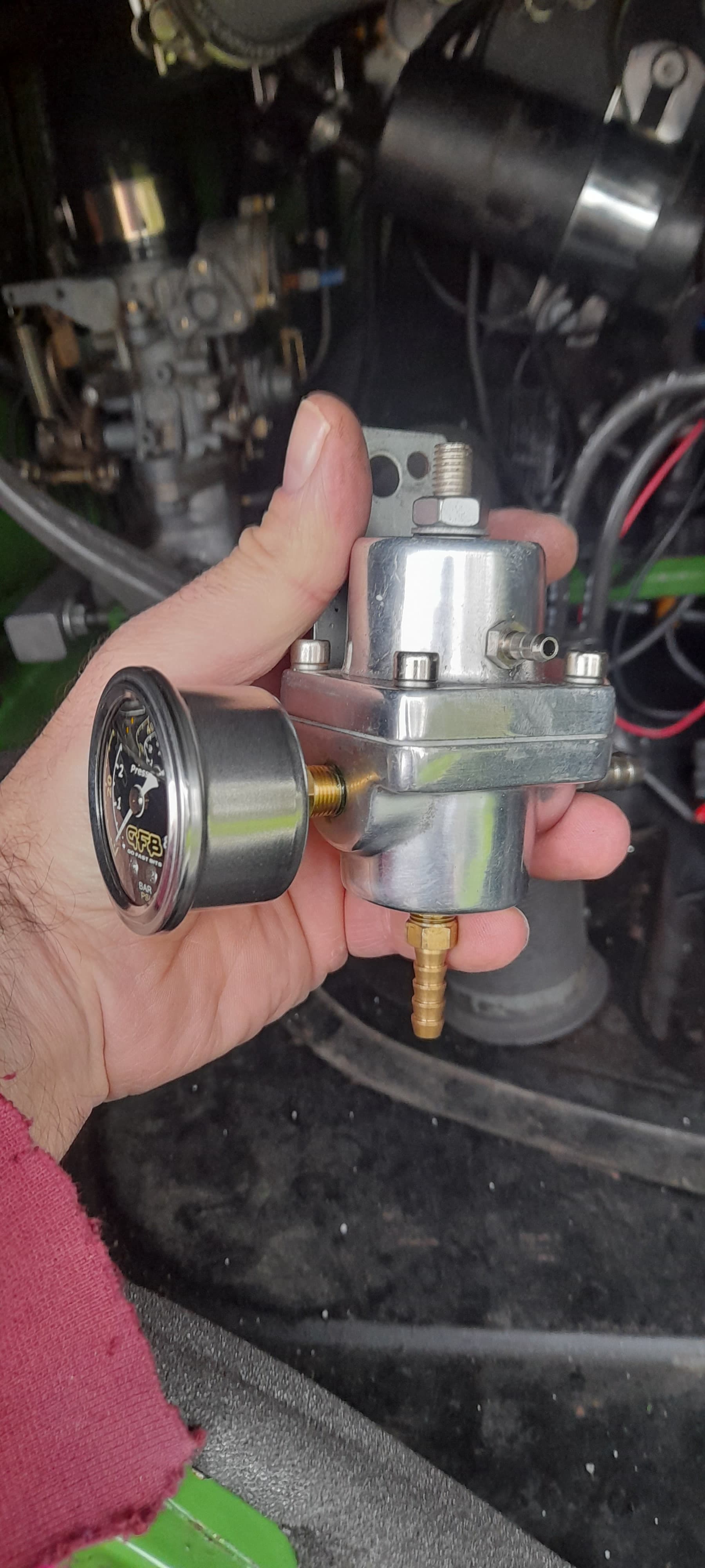

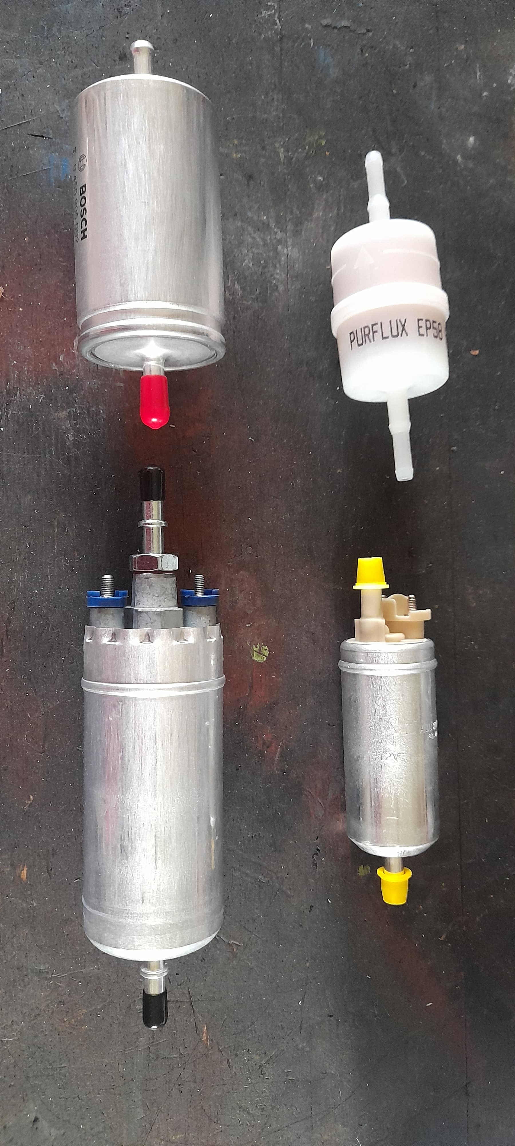

Remplacer la pompe à essence par une plus grosse :
Y coupler régulateur de pression adapté :

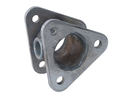

Et fabriquer un adaptateur pour la sonde lambda :

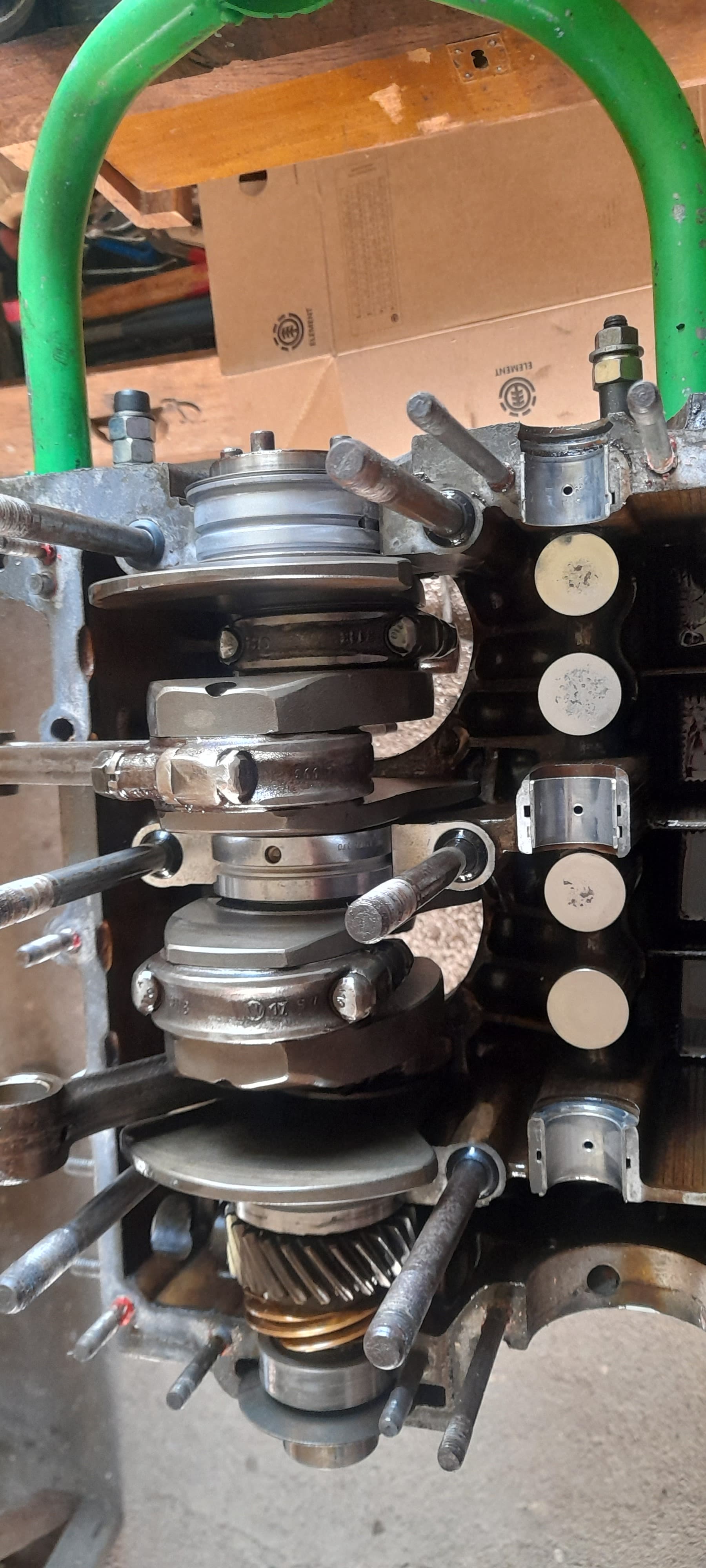

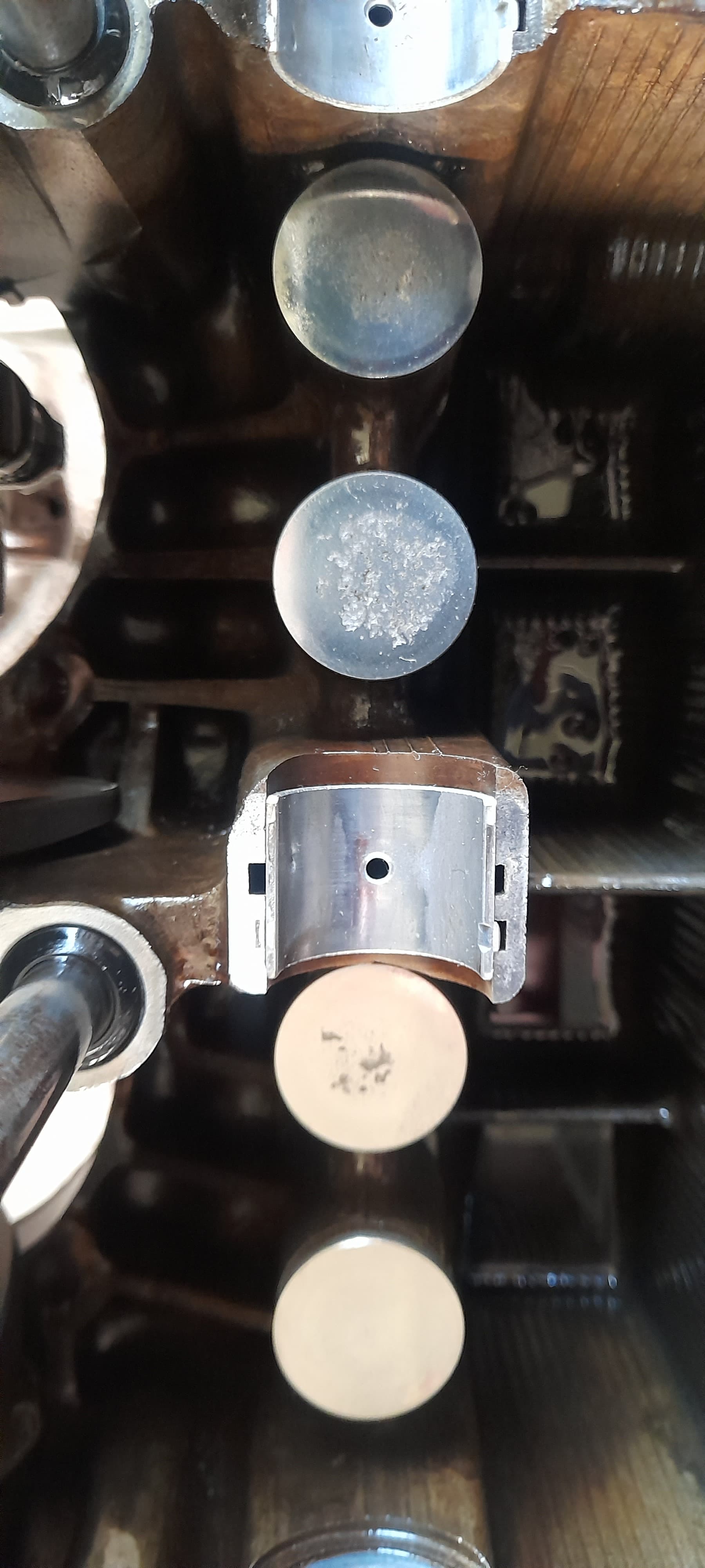

Donc aujourd’hui, démontage et autopsie.
Déjà en desserrant les goujons du bloc, je me rends compte que ceux du palier central sont moins serrés, signe que le bloc à chauffé.
Première constatation, les poussoirs de l’AAC sont piqués :

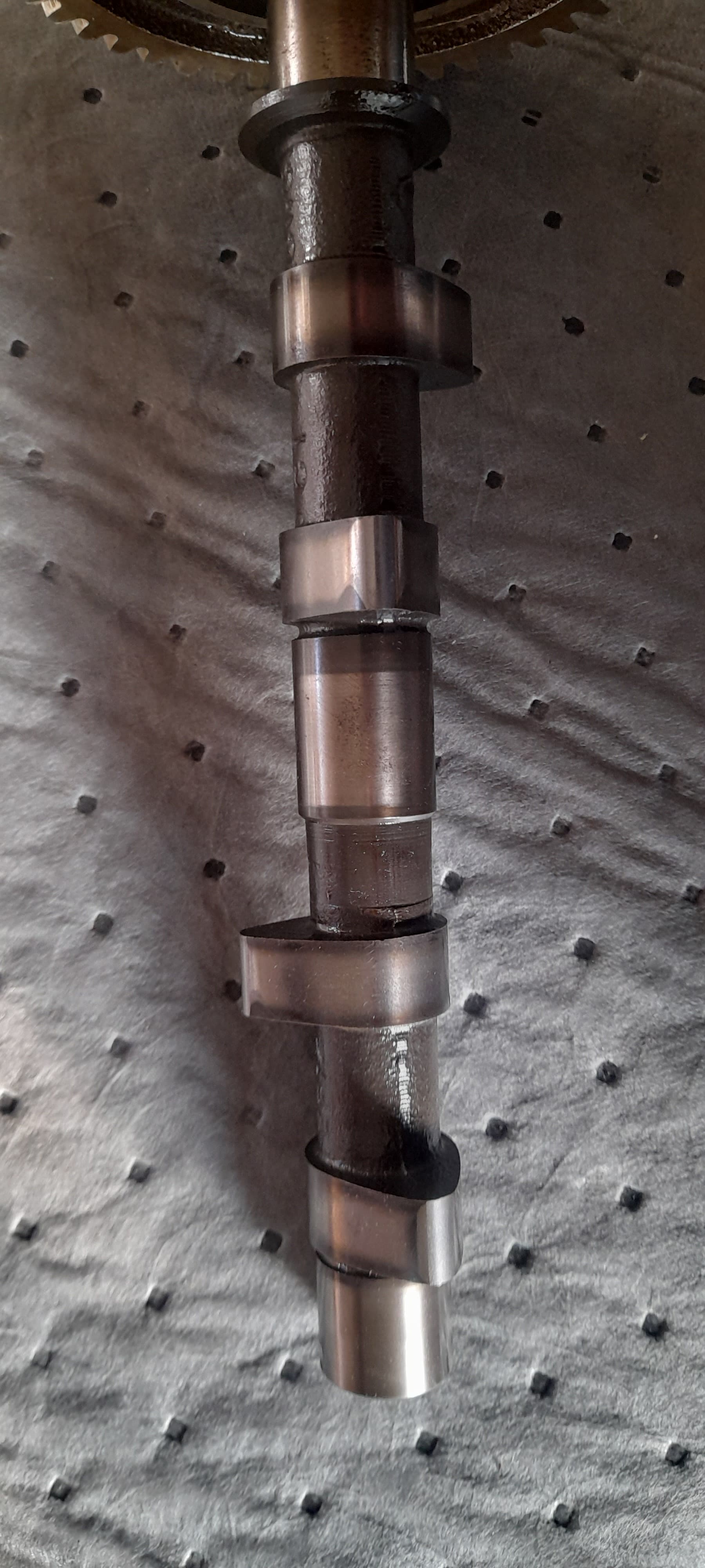

Côté AAC tout va bien :

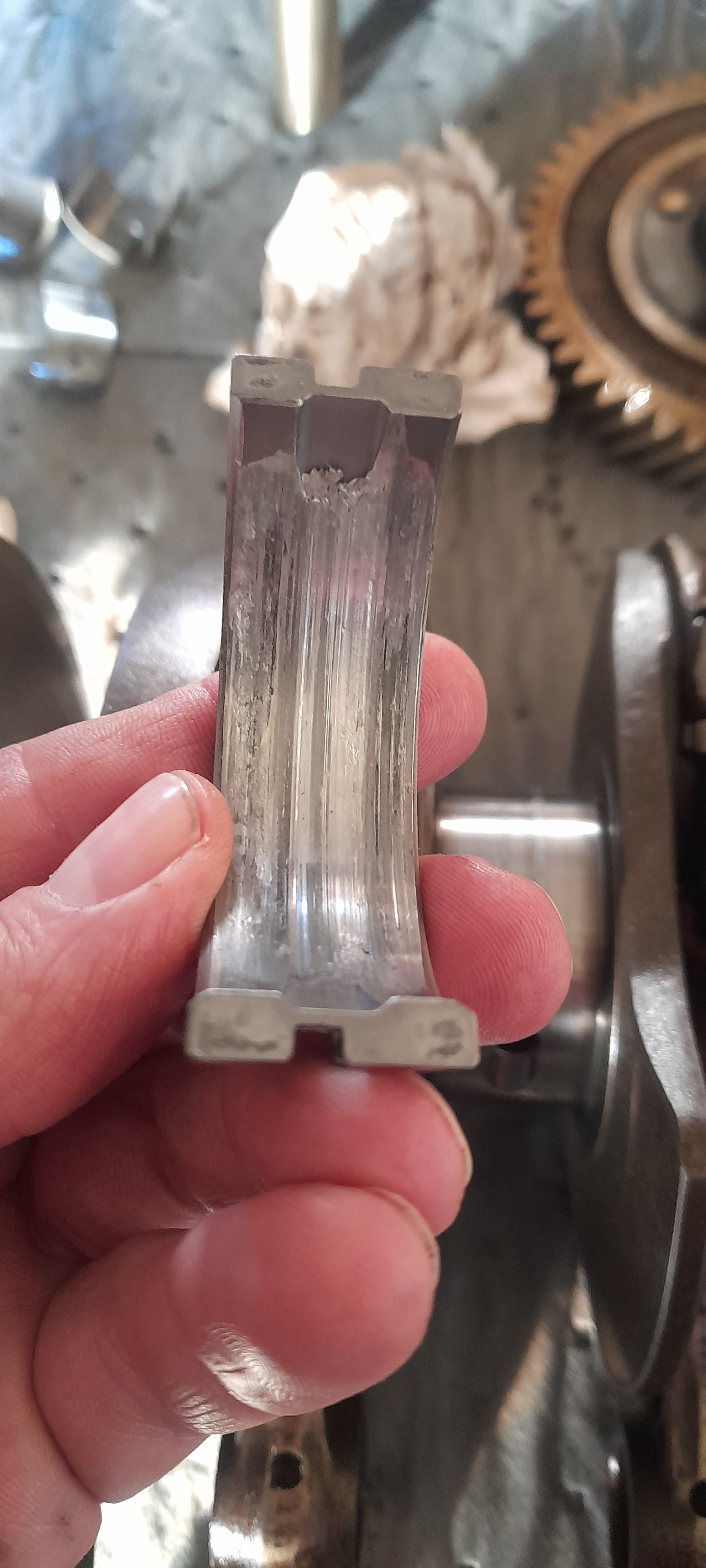

Mais le coussinet du palier central du vilo à bien souffert :

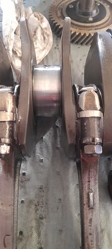

Par chance le vilo n’a pas de marques :
Je suis bon pour faire rectifier la ligne d’arbre du vilo.

Qu’es-ce qui fait que les poussoirs soient piques comme ça?
J’en ai certains qui étaient dans le même état
Un manque de lubrification.
Je vais en monter des percés.

J’ai l’impression que dans ton malheur tu as eu beaucoup de chance! vu l’état du coussinet!! Qu’est ce qui te fait dire que la ligne est hs? peux être que seul le coussinet est mort non?
Chez Engle par exemple, ils proposent un traitement phosphate. D’autres marques proposent des poussoirs renforcés sans pour autant préciser comment.

Le bloc est marqué au niveau des portées de coussinets, donc je ne prends le risque de remonter comme cela, même si les autres coussinets sont propres.
un coup de chaud a quel point? tu te souviens de la température? tu as vérifié les conduits d’huile sous le palier? peux être une conduite bouchée?
Rien exceptionnel, un coup de 120° sur quelques Kms. Je vais en profiter pour vérifier tous les conduits. C’était le but du démontage. :wink:
Pour ma culture, tu peux mettre une photo du palier, s’il te plait?
