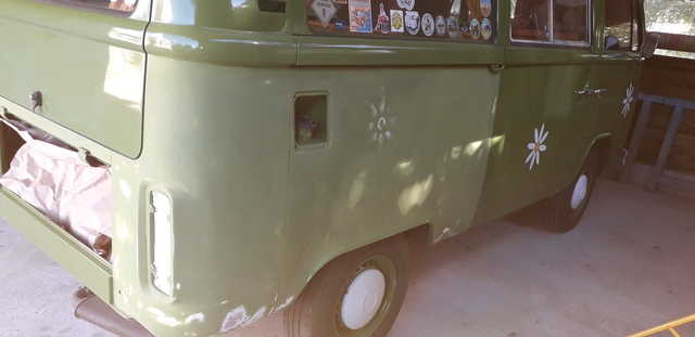

J’ai reponcé les panneaux du combi, pour les repeindre, la peinture était ratée… :flushed: Vais essayer de faire mieux que
la première fois. :thinking:
J’ai pris un peu d’expérience depuis, espérons que cela suffise…

Ok, mais ce n’est pas la qualité de la peinture qui était en cause, mais plutôt la qualité du peintre. :grin:
Je n’est pas eu de problème de coulure, mais une grosse peau d’orange, irrattrapable…
Vraisemblablement, une température trop basse et/ou une peinture trop épaisse. :slightly_frowning_face:
Je laisse ça en plan, c’est week-end, on verra cela en début de semaine. :wink:
peau d’orange ce n’est pas le reglage du pidtolet aussi? je suis nul en peinture, mais j’ai trouvé pour le mien un réglage qui ne va jamais mal et je ne le touche pas trop (sauf avec la peinture de m…e)
C’est possible… et puis c’était de début, pour moi c’était la première fois que j’avais une surface aussi grande à peindre.
Les ouvrants ou même le toit qui est pourtant balaise, ce sont fait nickel… et bien-sûr sans cabine de peinture avec les moyens du bord. :wink:

Sinon, ayé j’ai peindu le camion… résultat mieux qu’avant, mais pas parfait, bon après si ça avait été parfait, personne aurait cru que c’étai moi qui l’avait fait. :laughing:
La peau d’orange est très légère et j’ai même réussi à faire quelques belles coulures, dont une qui est bien visible sur la fesse droite, mais au moins, une coulure c’est plus facile à rattraper que la peau d’orange, (surtout sur la fesse droite). :roll_eyes: :smiley: :arrow_right:
Au moins ça à corrigé les défauts les plus visibles, comme le raccord de peinture fait à l’arrache sur panneau derrière le conducteur et les quelques pètouilles prises depuis 4 ans. :wink:
Maintenant, pourquoi j’arrive à faire une peinture tendue sur des surfaces horizontales et que j’ai temps de mal sur des surfaces verticale ??? Peut-être parce que je n’ai pas un Devibiss, un Iwata ou un Sata… :slightly_frowning_face:
Reste plus qu’a refaire les marguerites. :grin: Quand j’ai restauré le combi, j’aurai dû faire faire des stickers, j’aurai gagné mon temps. :sunglasses:
Yo Bruno ! on veut des tofs des coulures :smiley: :sunglasses:
Bon oui, vertical, la peinture coule si elle est épaisse. A l’horizontal, elle s’étale, et peux pas couler.
Sur mon 57 peint par un cador, les ouvrants sont des miroirs car peint sur des tréteaux.
La caisse est moins lisse.
J’ai l’impression qu’il n’y a que les mat + vernis qui font un rendu lisse.
